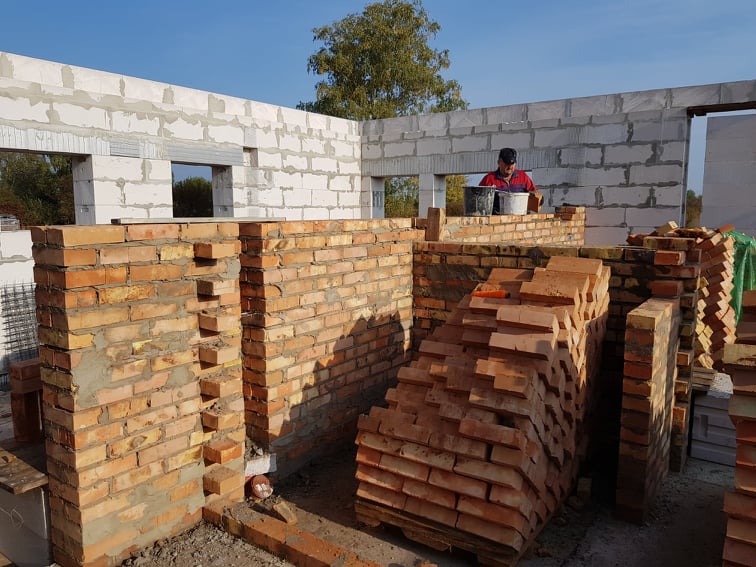

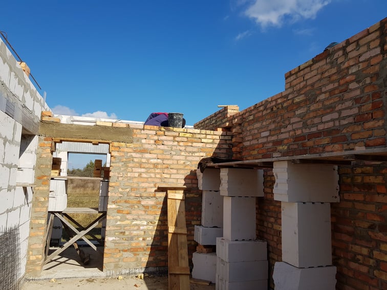

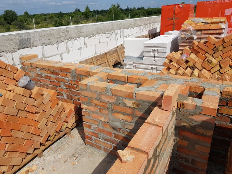

Продовжу трохи тему в коротких описах з фото :)

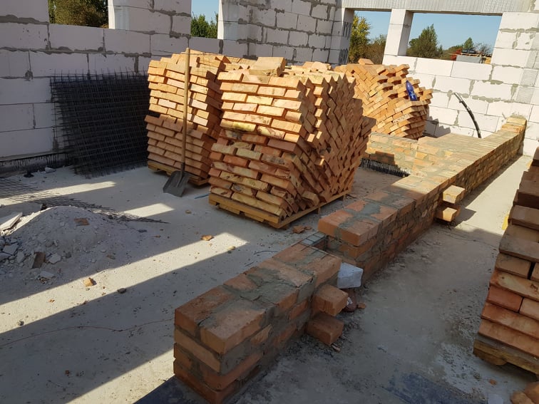

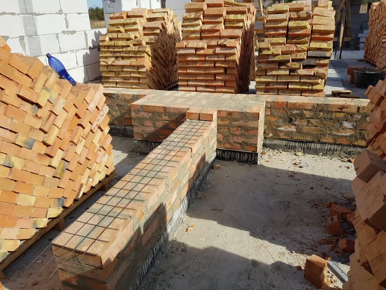

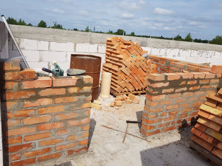

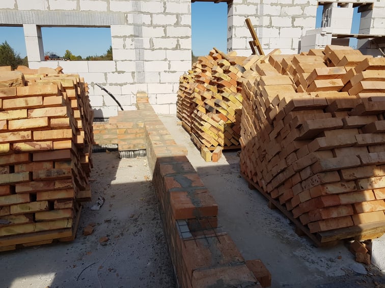

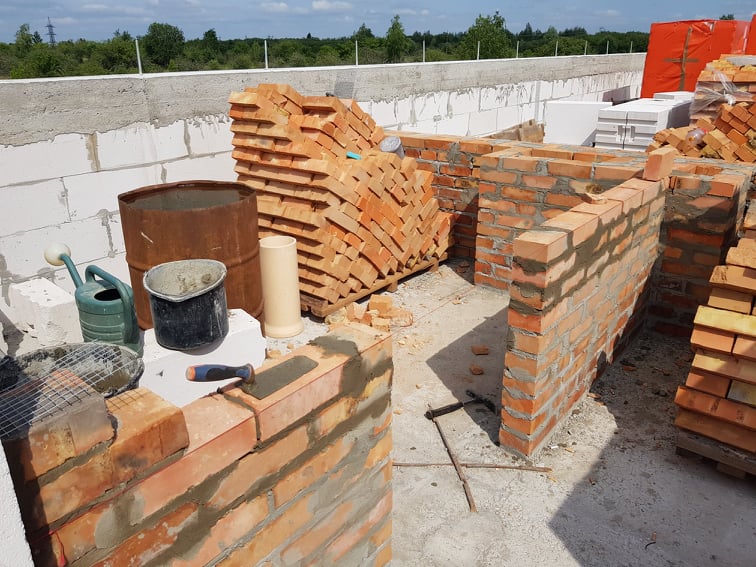

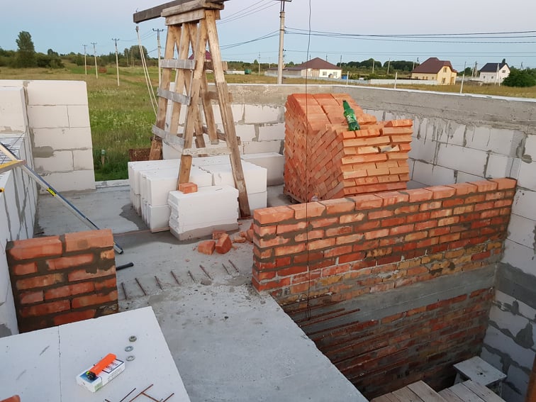

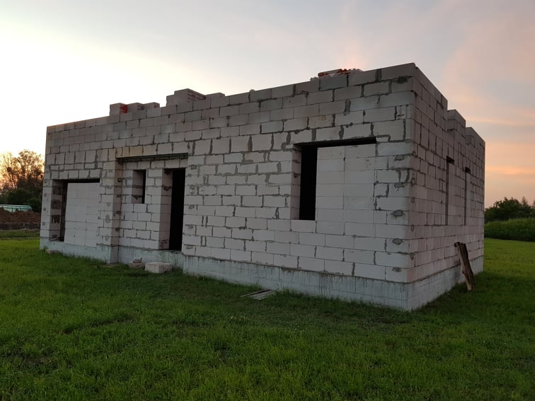

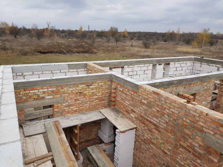

Завезли цеглу, почали мурувати перестінки 28.09.2019

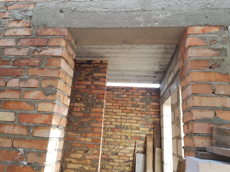

Залили перемички, висотою в три цегли, по боках зайшли на 30см.

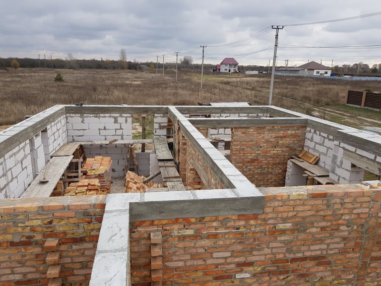

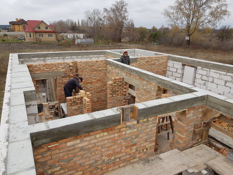

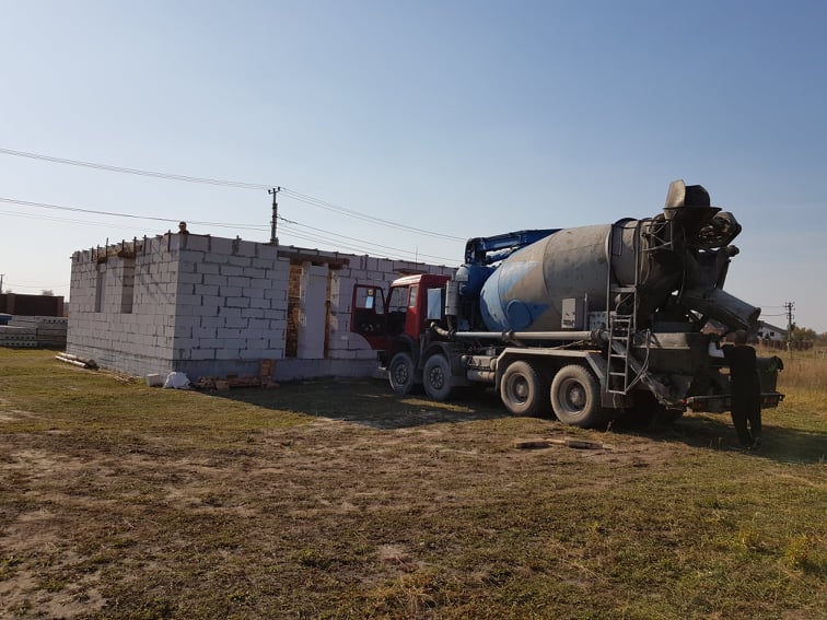

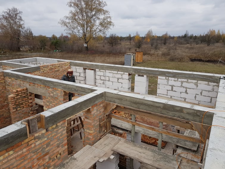

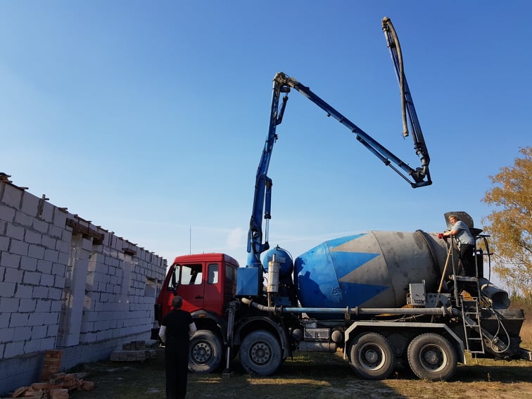

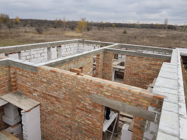

19.10.2019 заливали армопояс, приїхав міксер з стрілою, шлангом, рукавом як правильно не знаю і прийняли бетон, клас бетону В25, по обєму десь біля 5м3, хватило ще половину куба і залишилось, боявся щоб не порвало опалубку як почали заливати давило дуже з шланга, але все було норм, зверху кріпили між опалубкою і газоблоком планками шаг 50-70см і додатково стягували дротом посередині. Вібрували вібратором.
Армопояс коробки по ширині 280мм, (зовні виклав 100мм газоблоком, всередину ЄППС 20мм) висота 250мм (на висоту газоблоку), пояс перестінків 250х250мм. З армування 4 прута 12 арматури

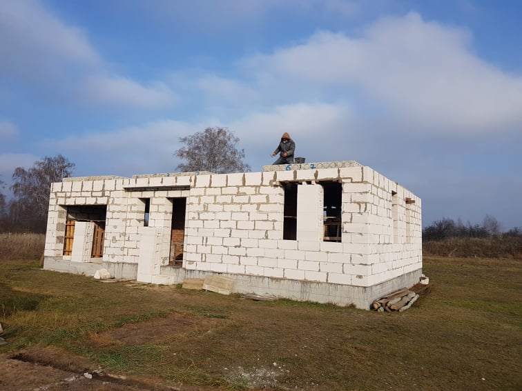

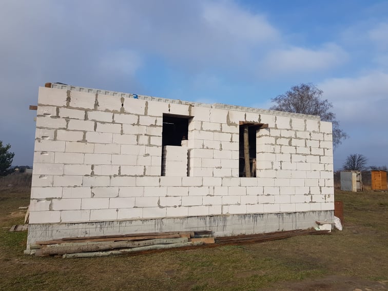

Через два тижня 31.10.2019 зняли опалубку, пролилось добе, результат на фото.

...Через два тижня 31.10.2019 зняли опалубку, пролилось добе, результат на фото.
А чего не через 2 дня? Это же не перекрытие...
Я через месяц или полтора два снял. А опалубку цоколя вообще через 3-4 :)
Мені здається що коли бетон в опалубці знаходиться довше то більше вологи і швидше хватає/міцніє, це моя субєктивна точка. Думаю 5- 7 днів і можна вільно знімати опалубку, якщо в когось обмеження з часом то через 2-3 дня.

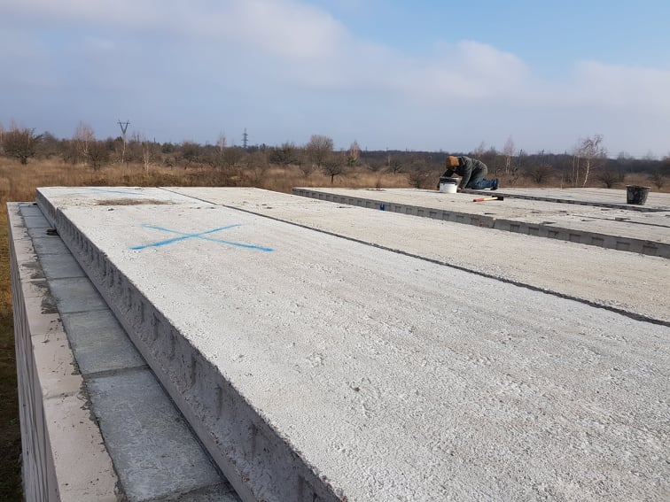

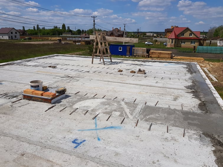

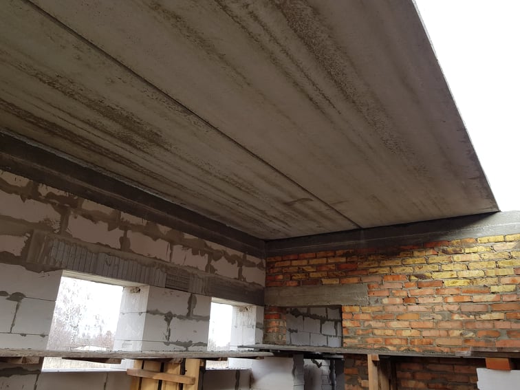

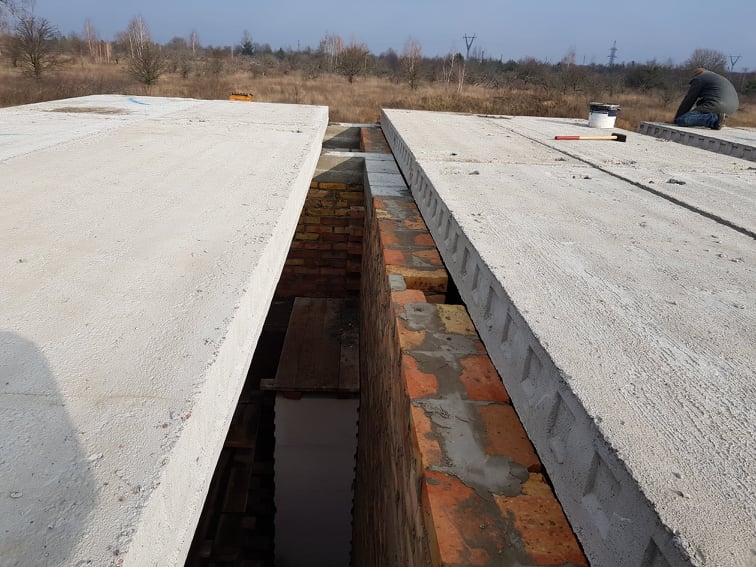

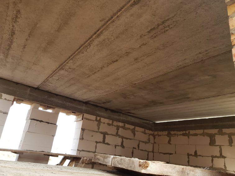

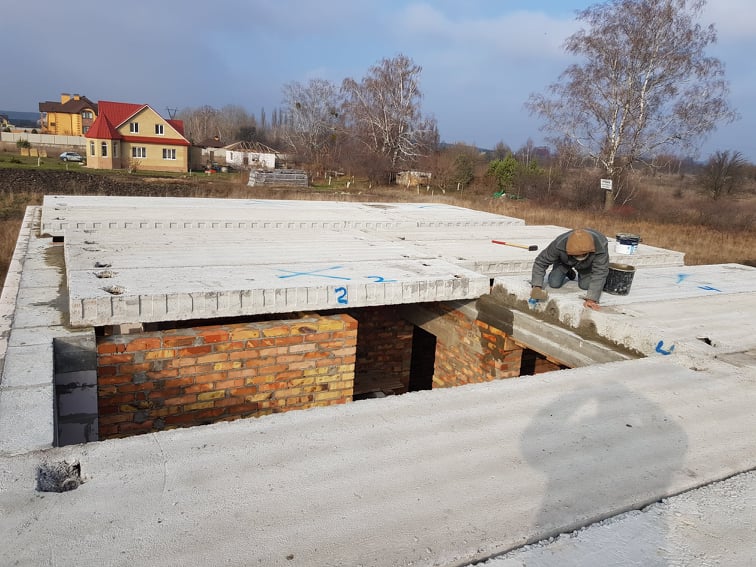

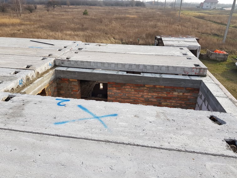

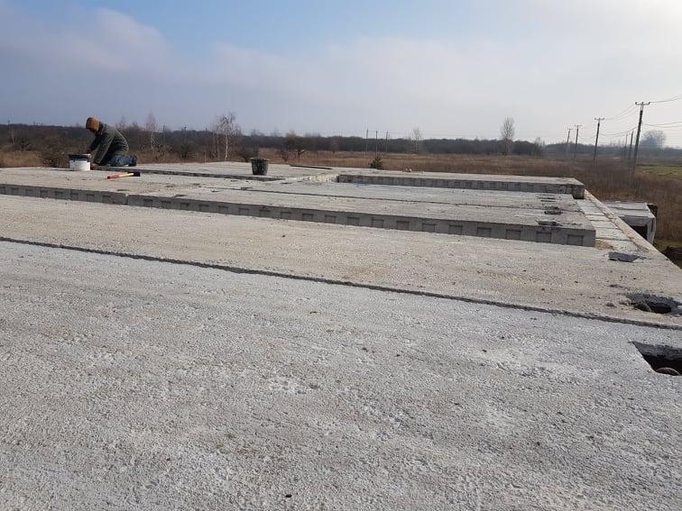

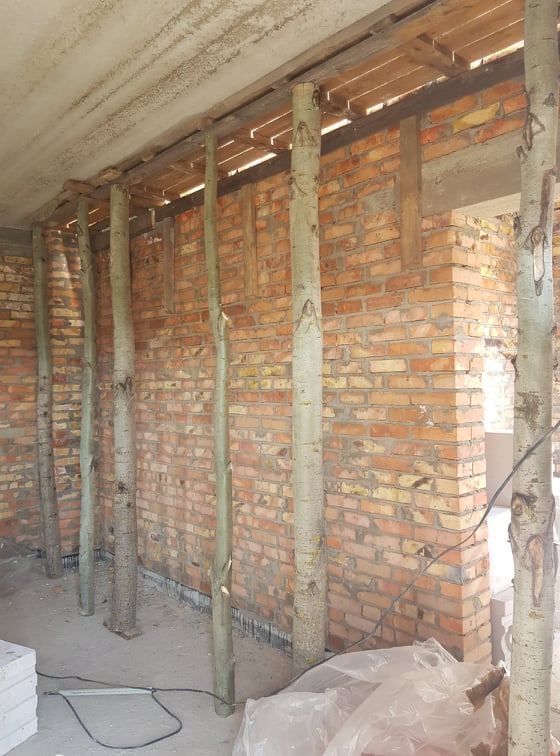

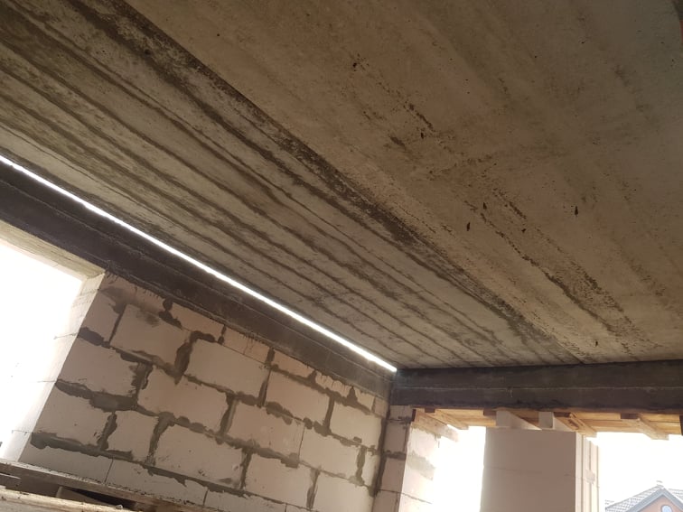

14.11.2019 краном поклали плити перекриття, по часу заняло десь дві години, були залучені 4 людини (один на крючках біля крана, один роствор замішував і подавав, ще двоє на верху приймали і клали плити).
Плити клали на міцний роствор 1 до 2.5 - 3 М500 марки, без арматури і всяких там дубових колочків.
Площадки під димоходи і сходи будуть армуватися і заливатися окремо вручну.
Результатом задоволений, стало все рівно.

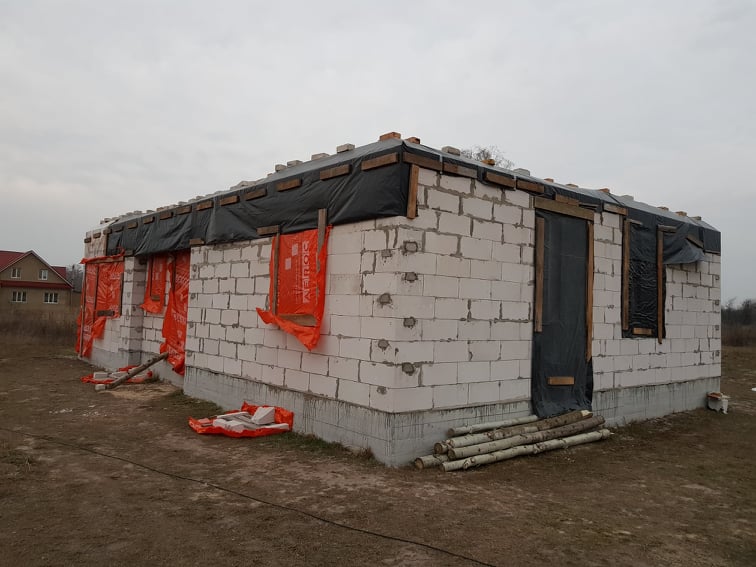

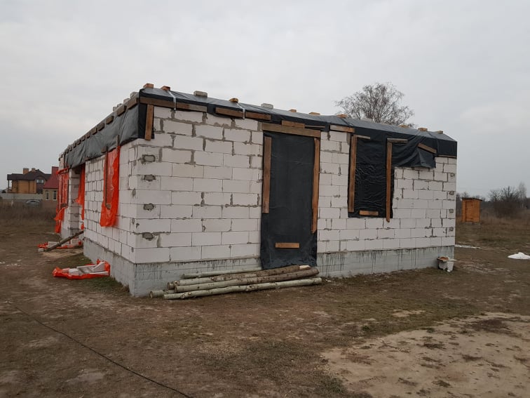

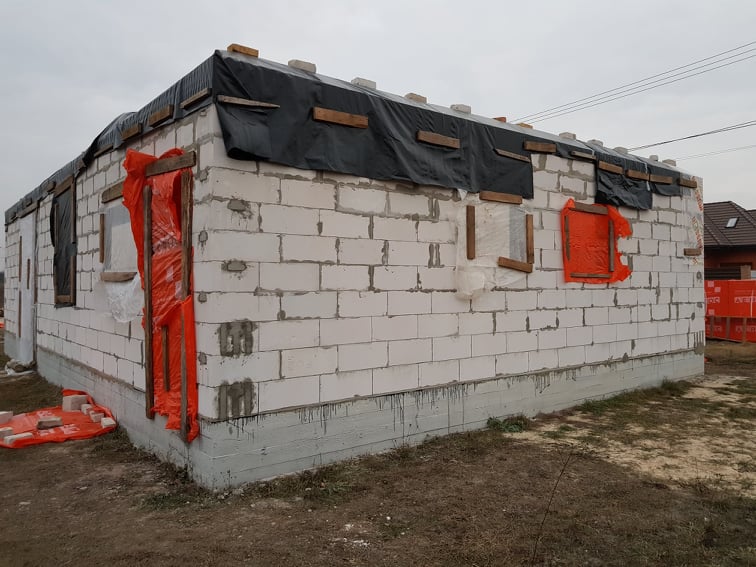

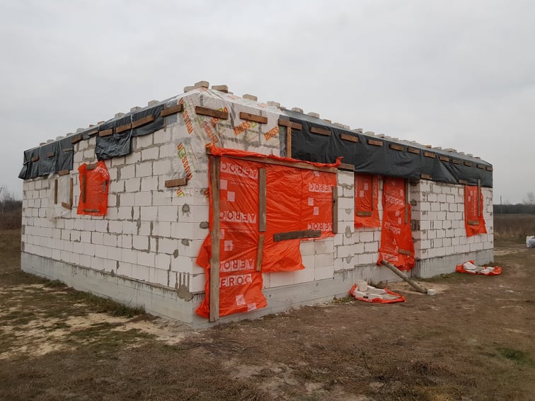

26.11.2019 законсервував на зиму, купив плівку 150мк накрив повністю плити і затягнув всі вікна, потрібно було залишити для провітрювання віконця, вище писав чого в 125 пості.
83811926_487473175533982_5747576766524817408_n.jpg.830ac8c83e29b179674a64e81fcdffe3.jpg
83949029_620607538689918_7385910673152147456_n.jpg.971272778d405b39f450295379eda1de.jpg
84060368_1451732628320802_3408710810334134272_n.jpg.e7cf919811bee51f066c9c89371cd859.jpg
84123836_3169913283037373_8525117659988099072_n.jpg.e7aacdd5ed29820efec7eab791cedf11.jpg

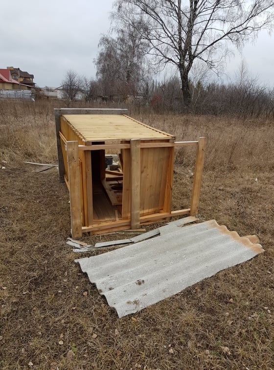

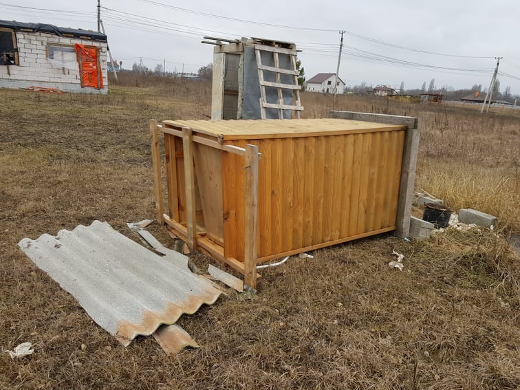

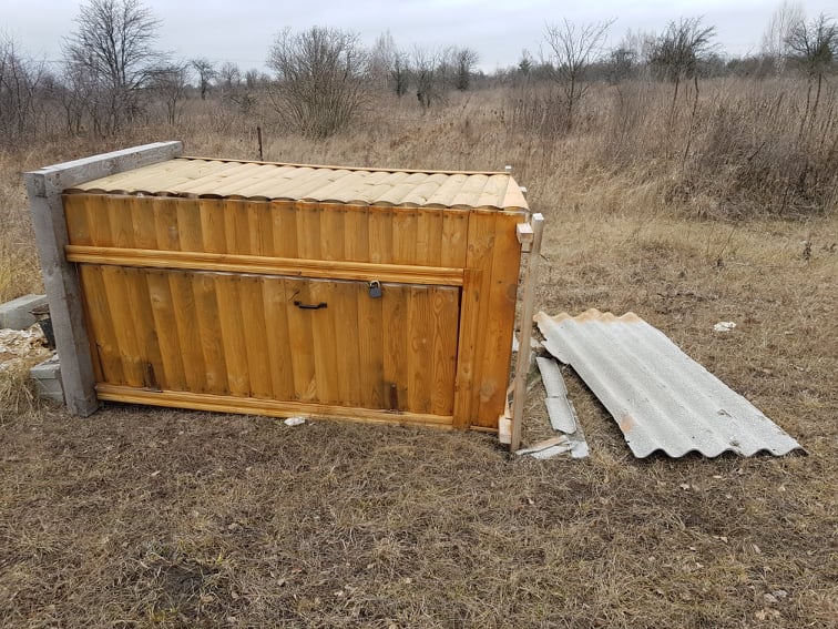

Зимою не обійшлося і без непреятностей:( завалили туалет на участку, навіть кришку унітаза забрали :fool: мабуть думали що я там щось зберігаю, чим замок ломати то простіше перевернути.

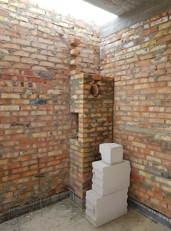

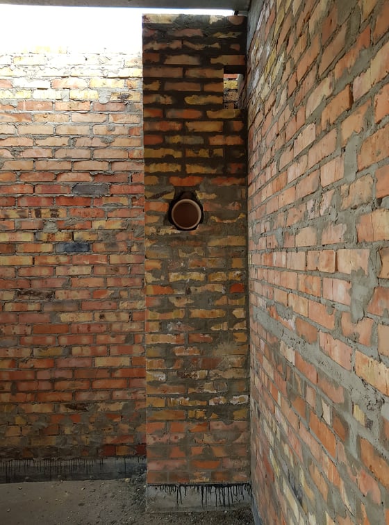

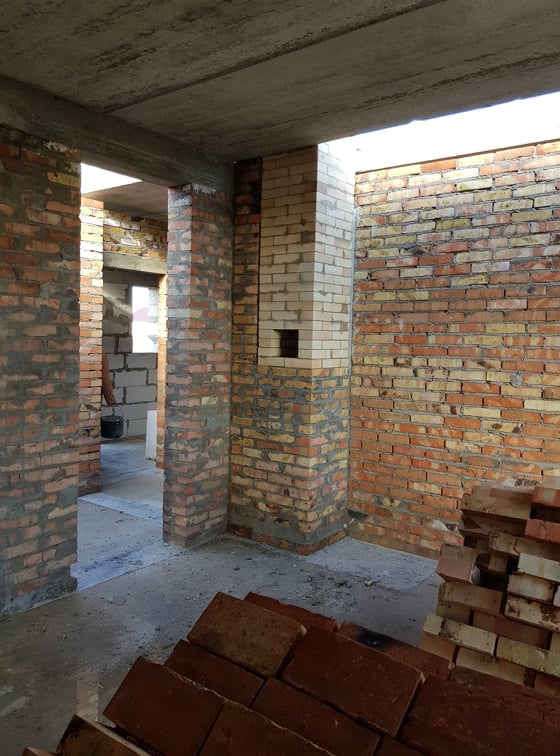

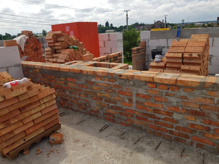

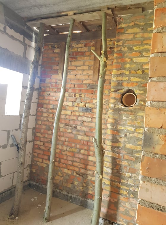

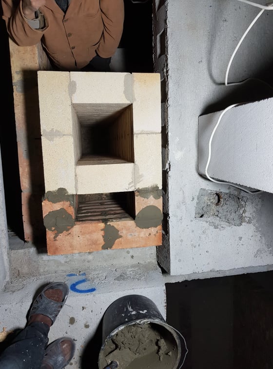

25.04.2020 Димохід каміна вирішив робити без труб в цегляній шахті 250х250мм. По висоті 1.20 - 1.50 від стяжки рядовою цеглою на роствор, дальше шамотною ША8 на спіціальну вогнетривку суміш вище плит ПК, потім знову рядовою до стропил, вище стропил і конька клінкерною.

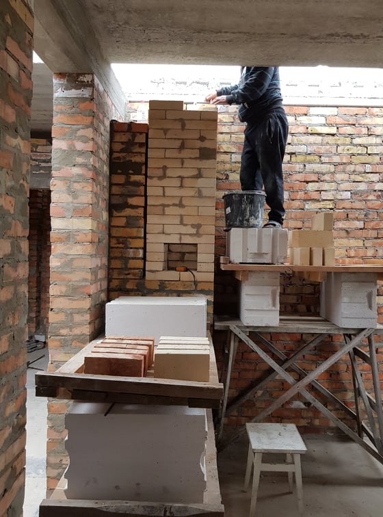

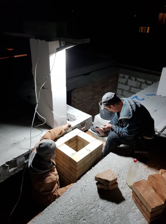

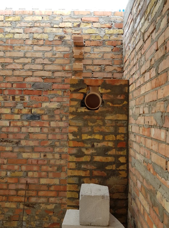

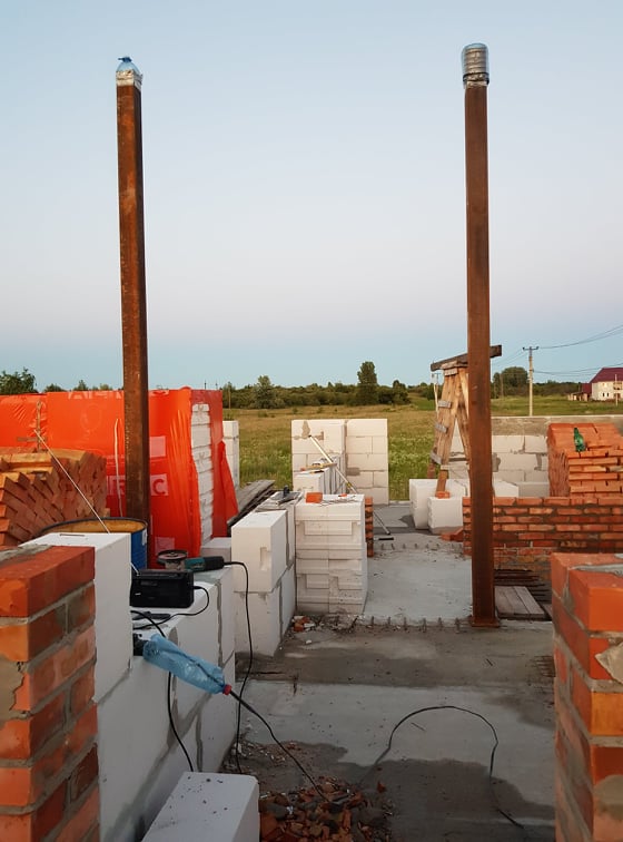

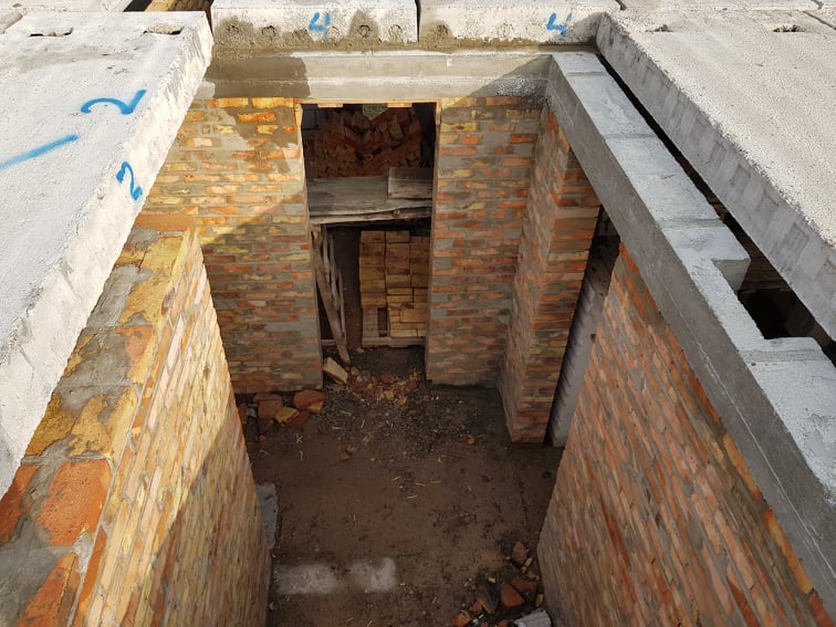

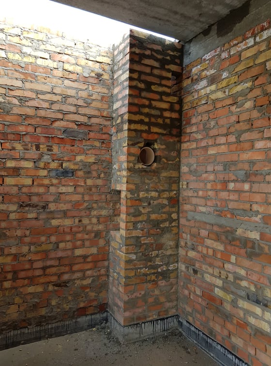

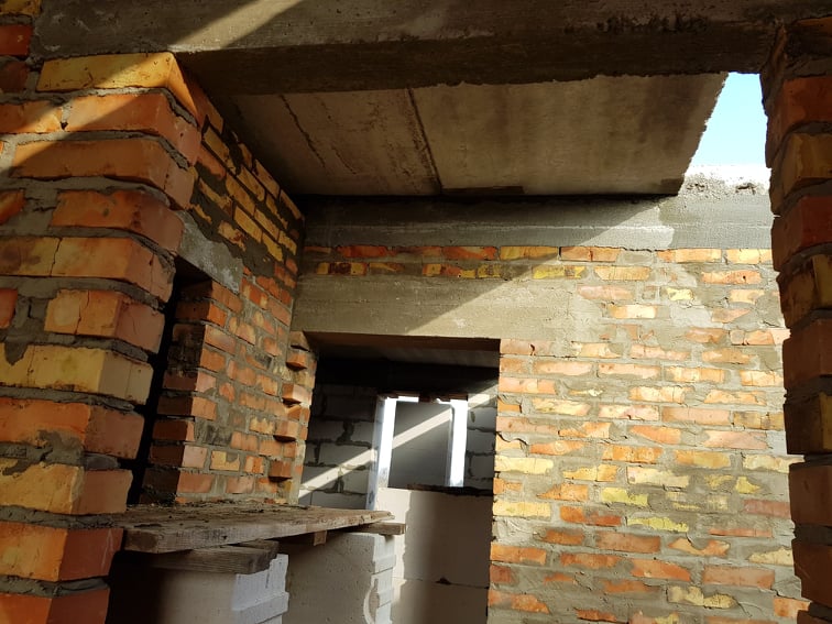

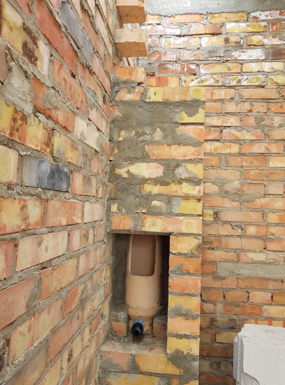

Одночасно взялися робити димохід для ТТ + електро котла.
Довго думав і вирішив в середині цегляної шахти закласти керамічну трубу 160 діаметру, пустоту між керам трубою і цегляною кладкою засипав звичайним річковим піском. Дійшовши до певної висоти в цегляній шахті появилися вентеляційна канали з котельні і гаража.

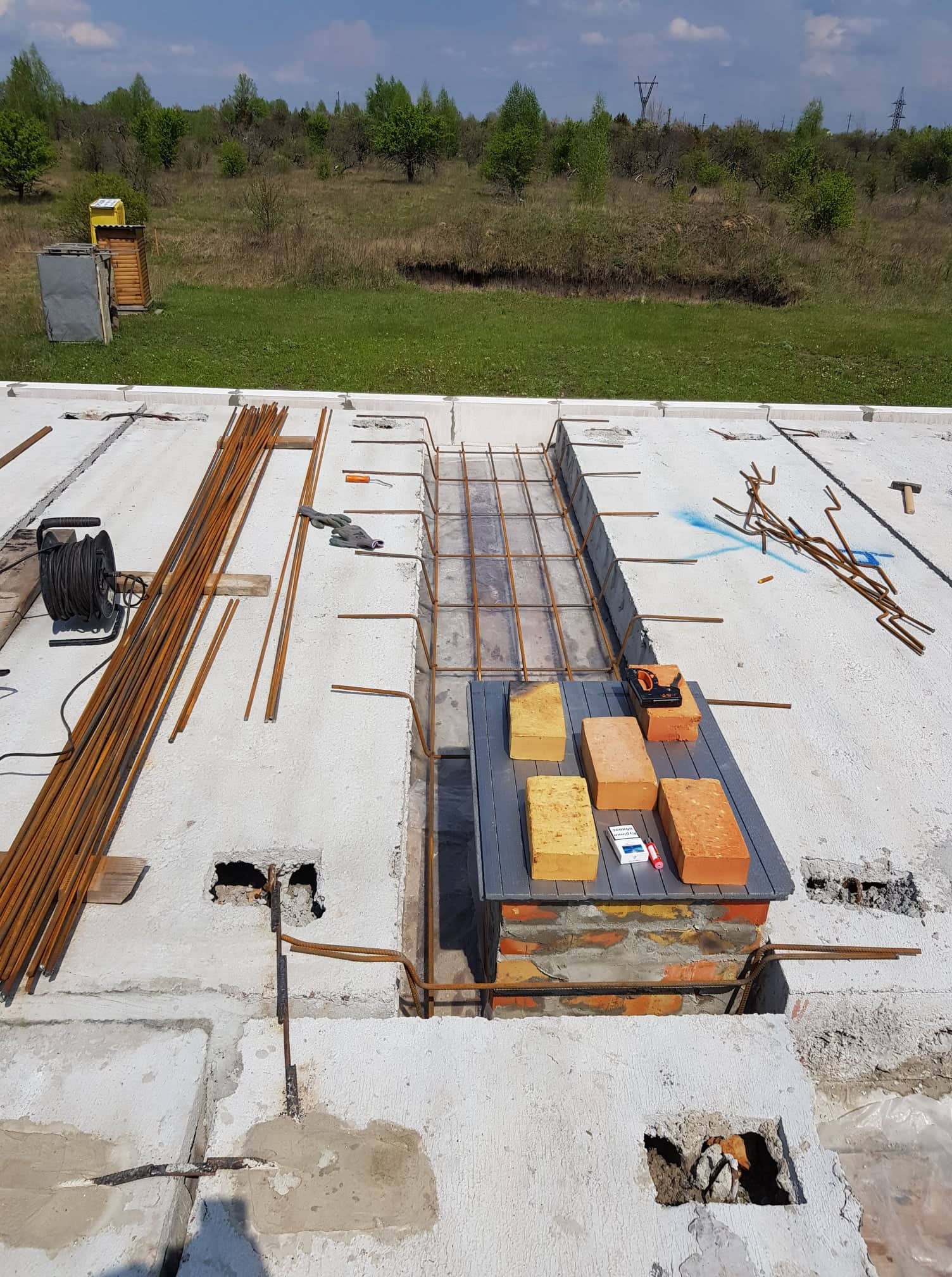

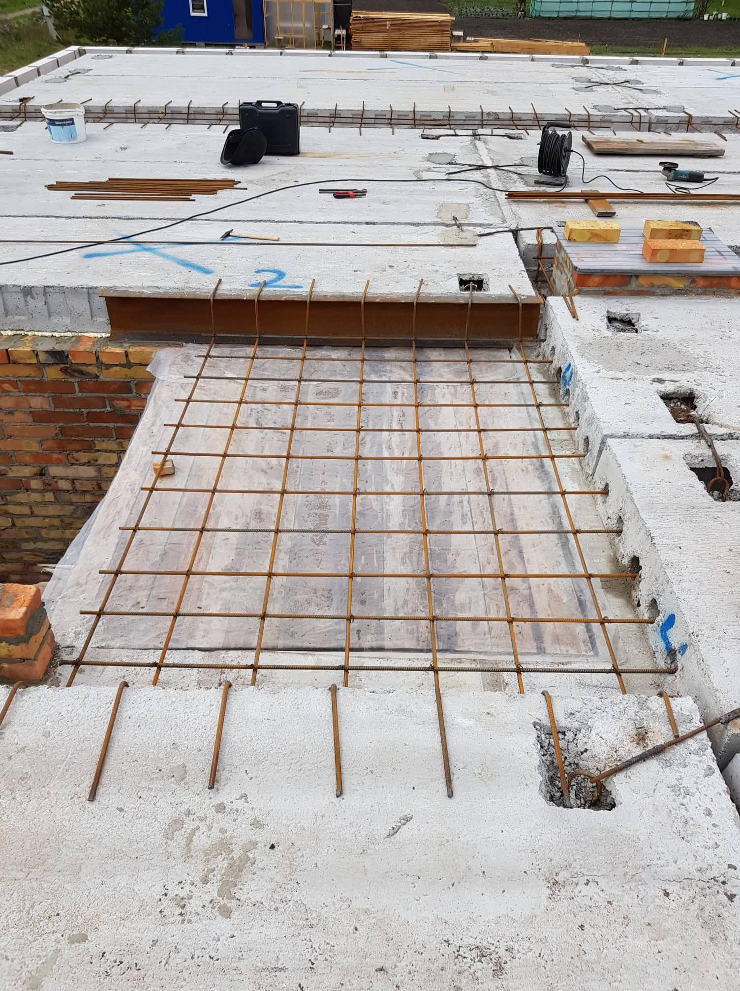

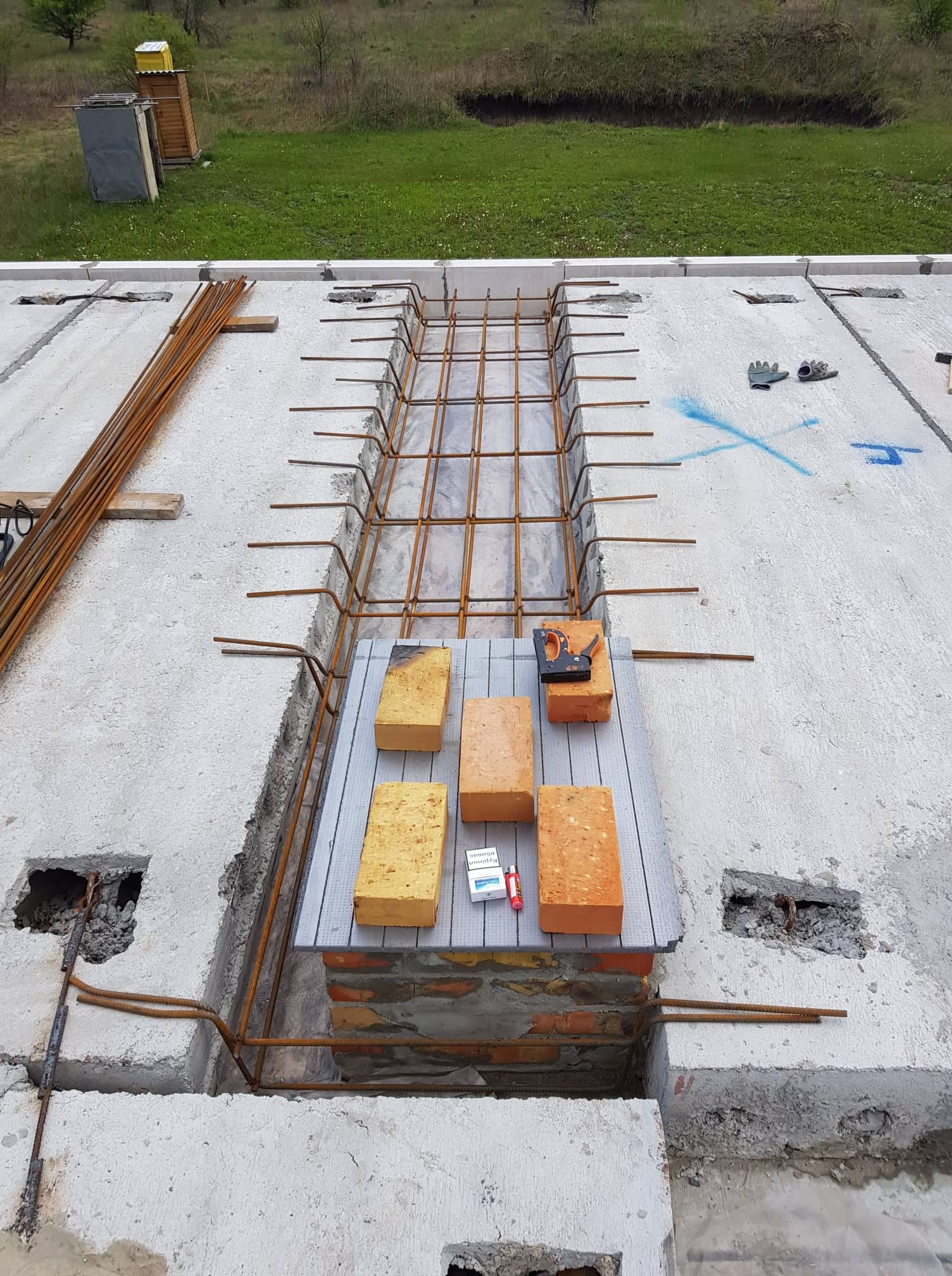

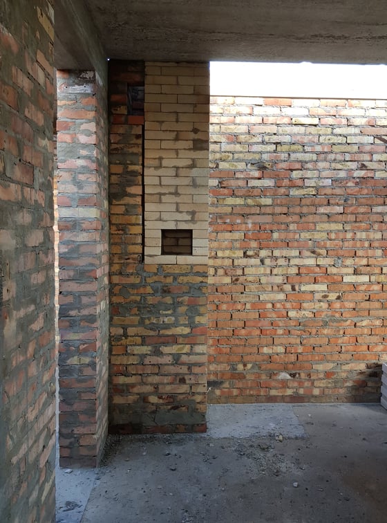

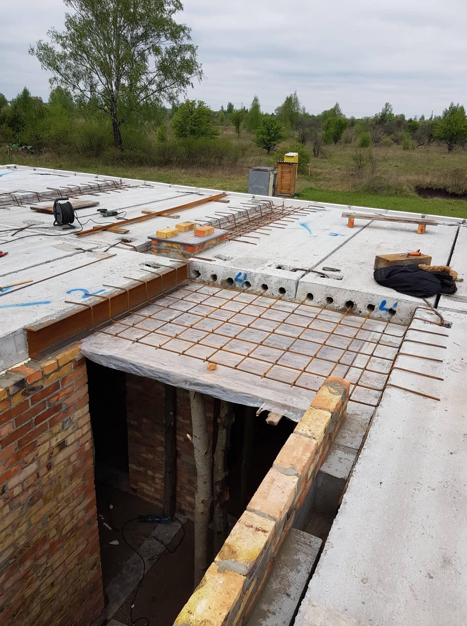

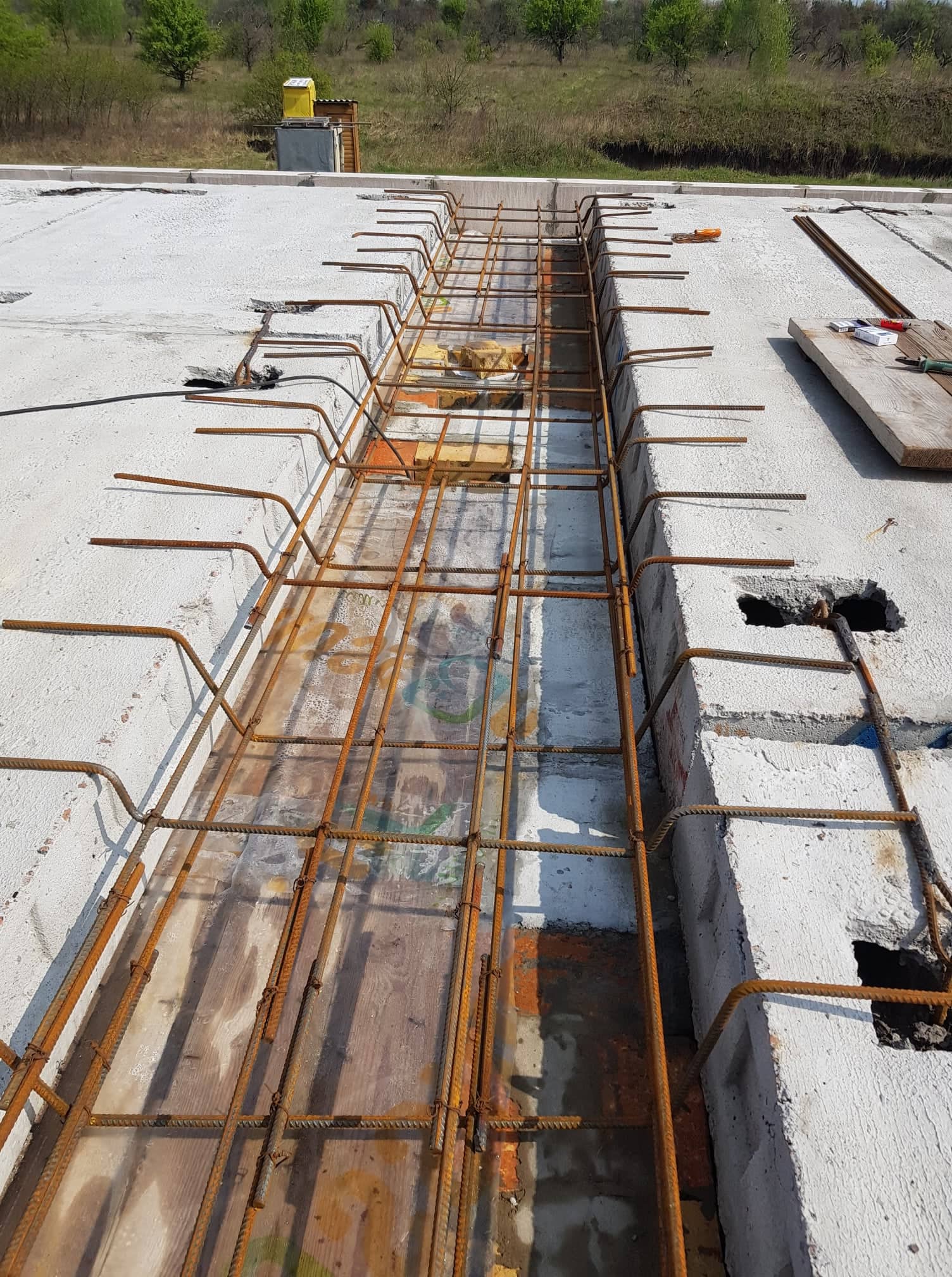

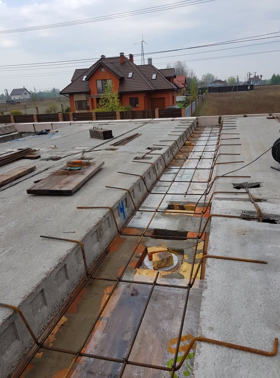

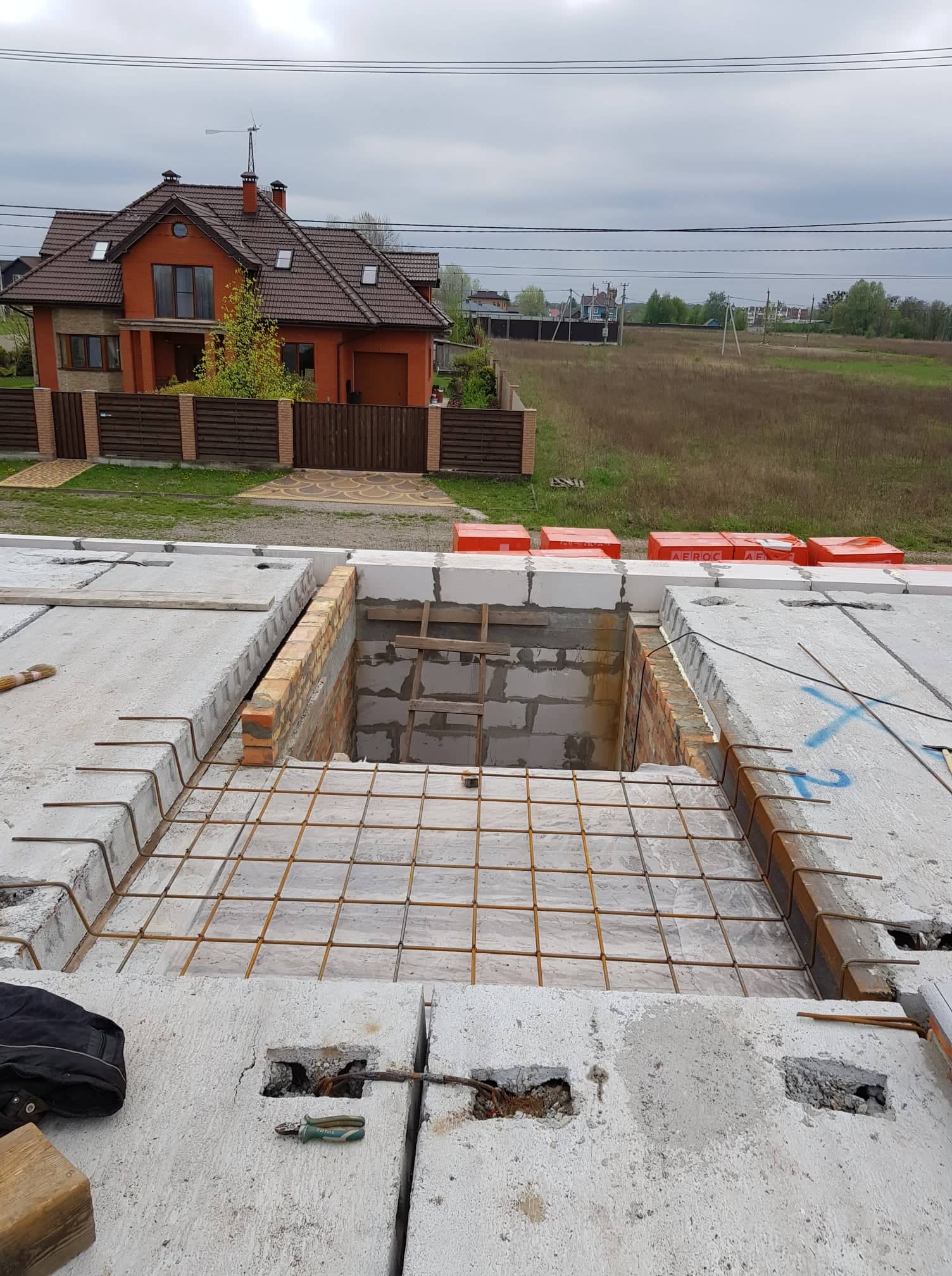

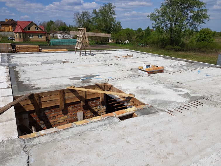

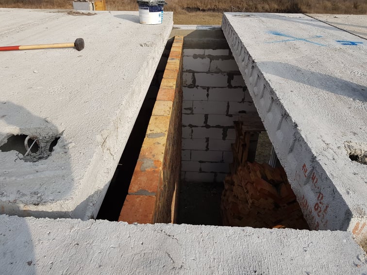

30.04.2020 зв'язали між собою плити ПК 8 арматурою методом зварювання, центральні навхрест, бокові між собою, дири з гачками заробили бетоном.

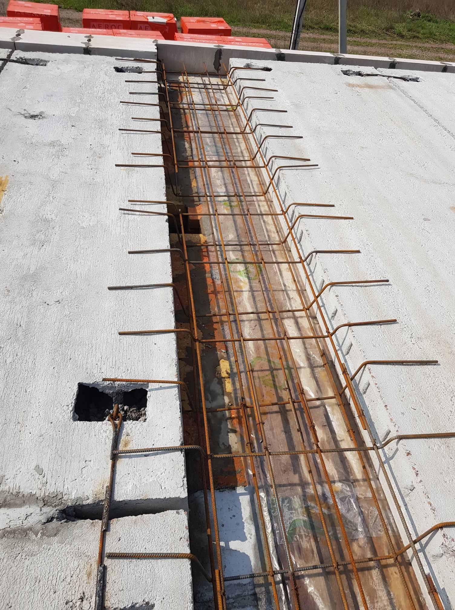

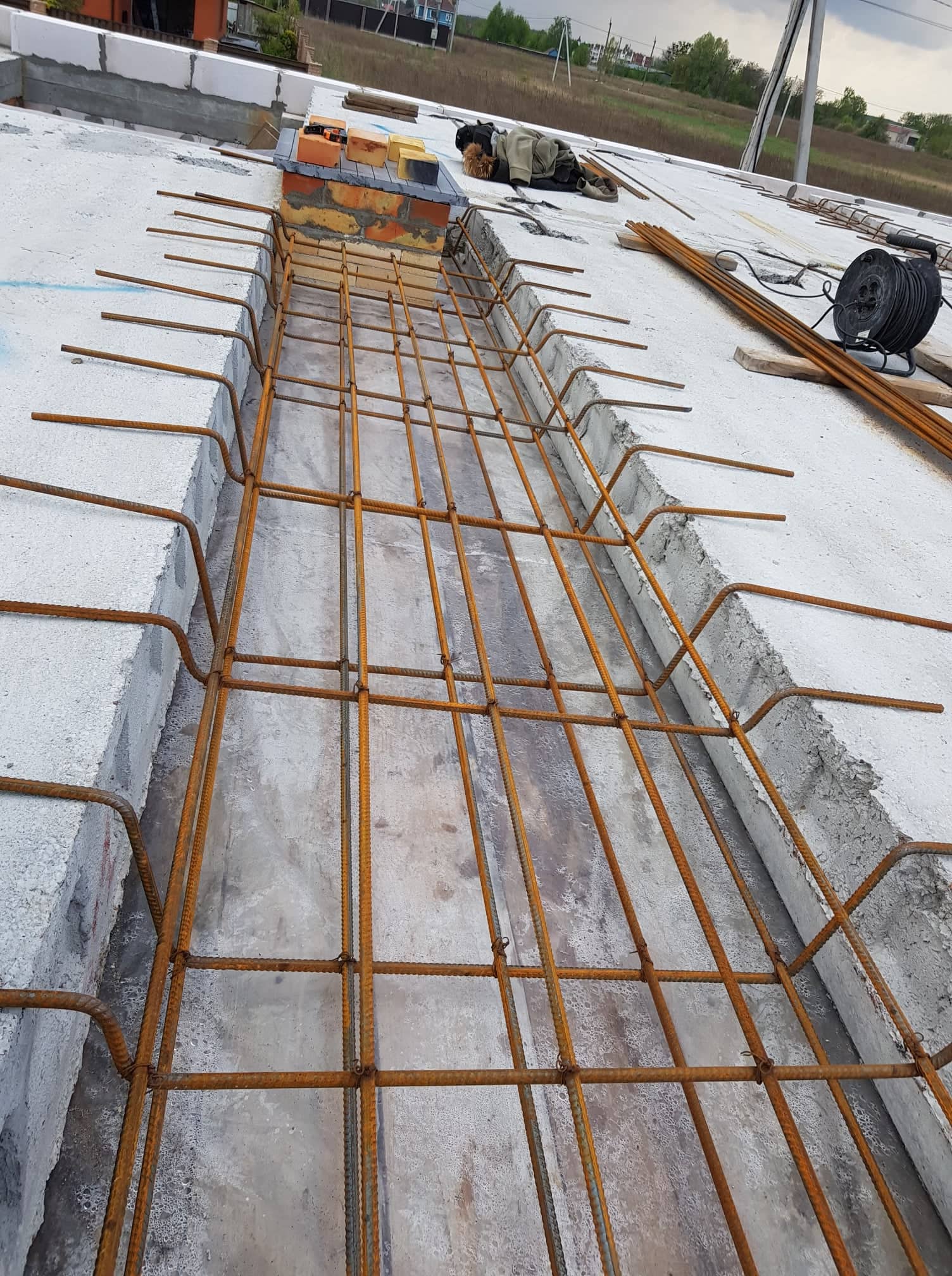

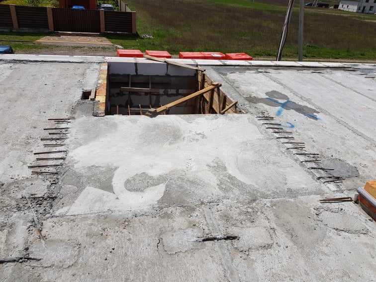

04.05.2020 почали робити опалубку, армувати і заливати площадки між плитами ПК де були димохади і сходи.
Армували 10 арматурою, по боках випускали кінці на плити ПК по 200-250мм. Де площадка під сходи на одній стороні армопояс на іншу кинули 22 швелер який опирається на несучі стіни.

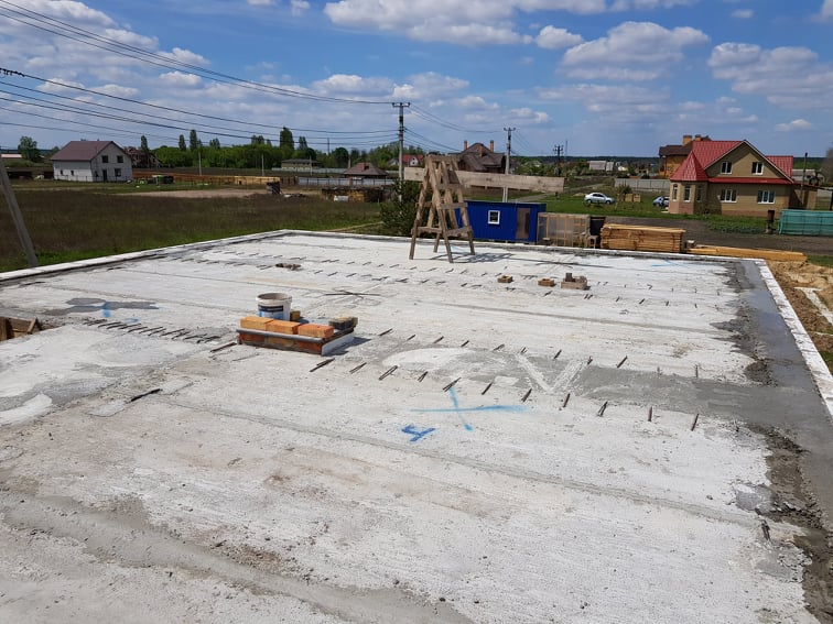

10.05.2020 вручну (бетономішалкою) залили бетон М500 1 до 3, при цьому вібруючи вібратором. Рузультат на фото :)

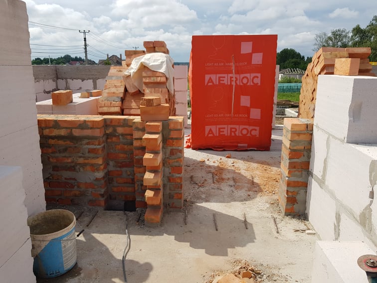

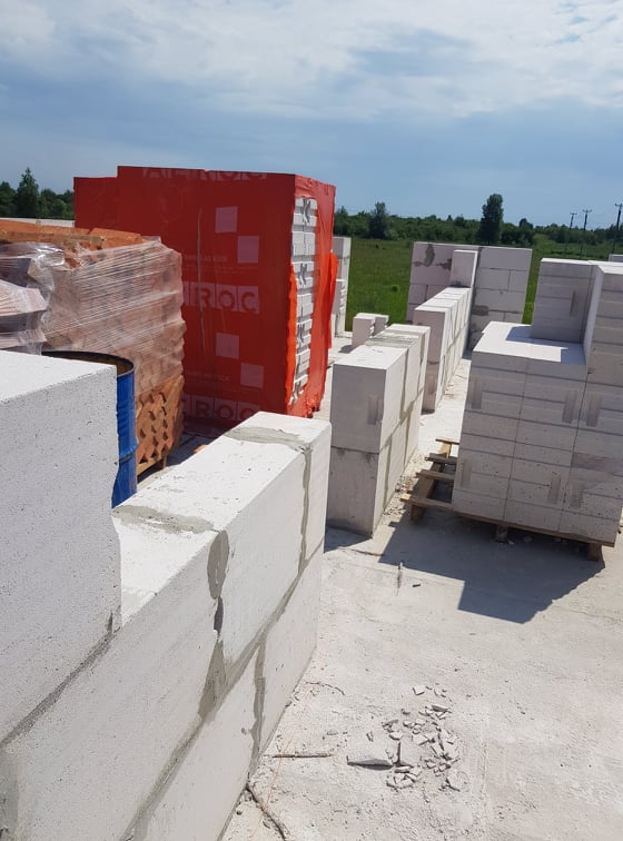

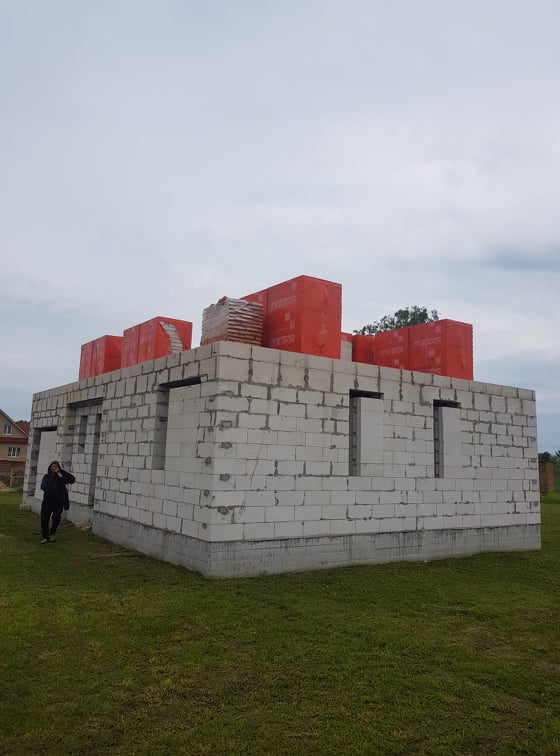

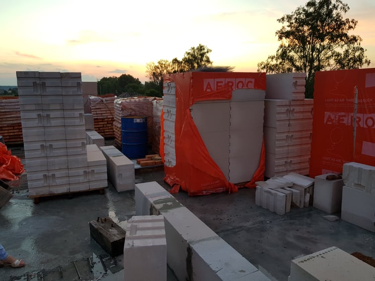

05.06.2020 пригнали крана, закинули на плити ПК газоблок і цеглу (замовив ще 4000шт.)
Удивительный порядок и чистота на стройплощадке.

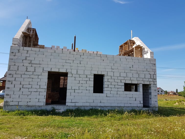

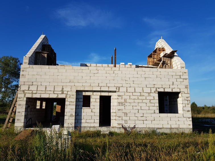

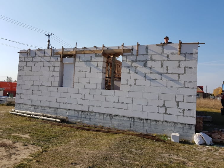

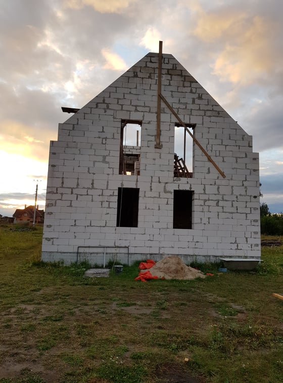

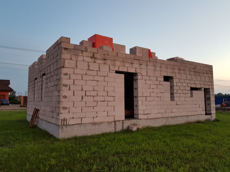

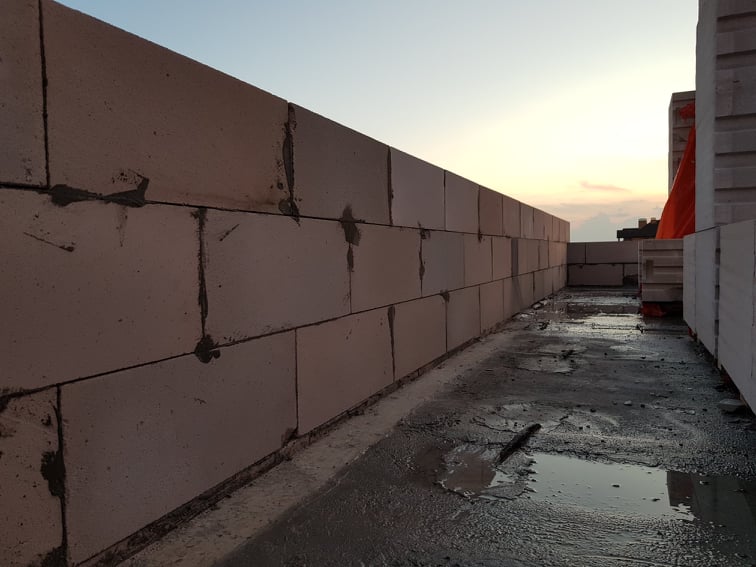

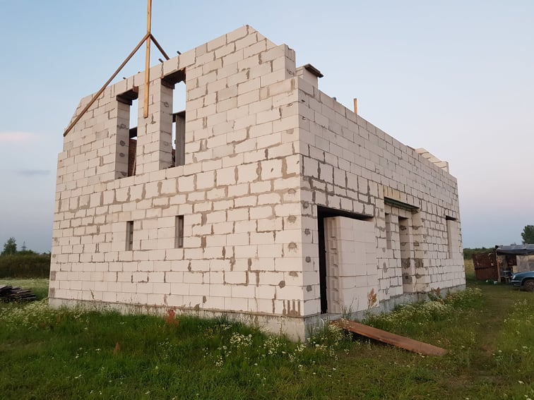

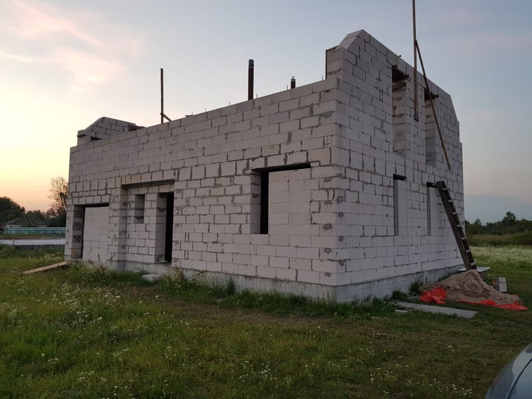

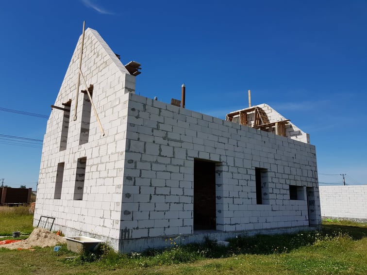

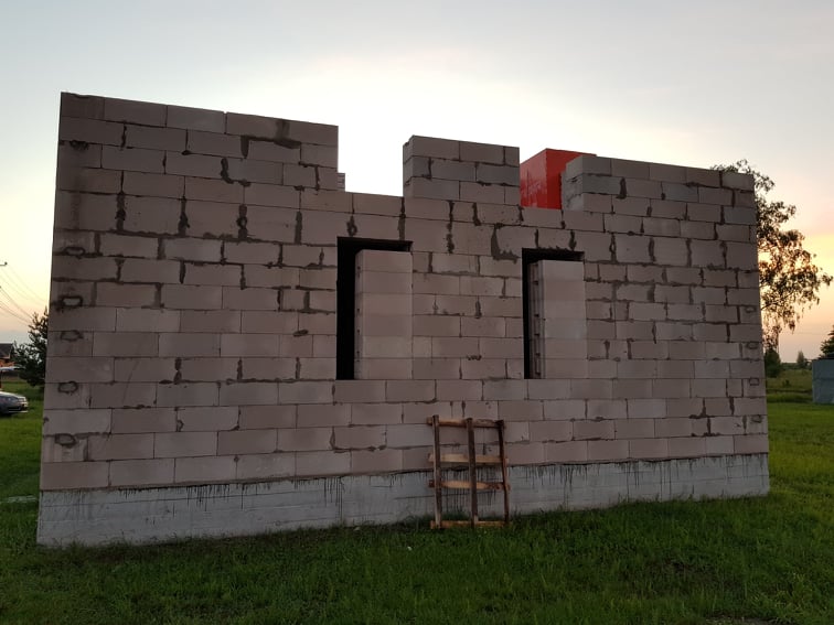

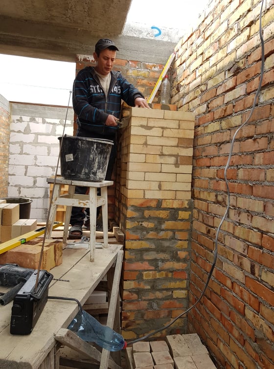

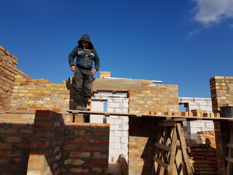

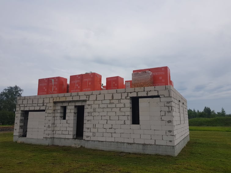

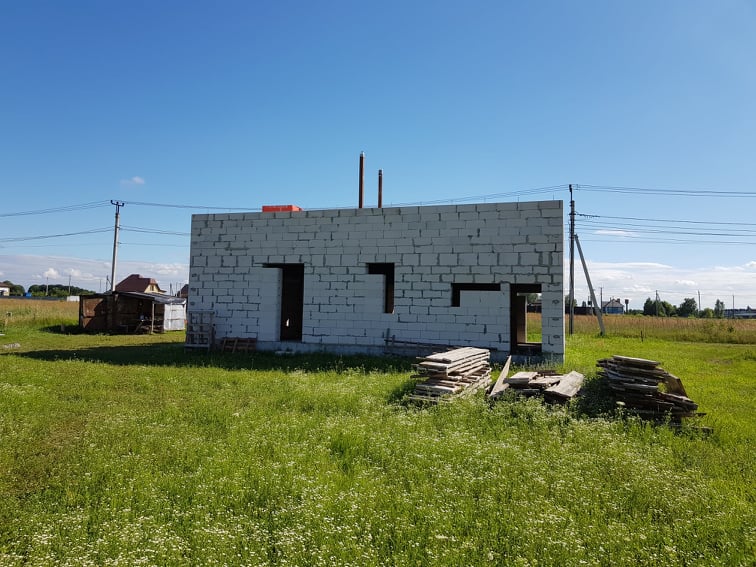

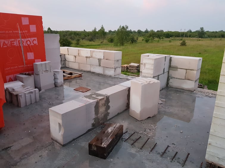

17.06.2020 почалу кладку другого поверху стін з газоблоку коробки і цегляні перестінки з димоходами.
Добавлю, газоблок перший і кожний четвертий ряд штробили, закладали арматуру 8, а в цегяну кладку сітку 50х50х3 кожний четвертий ряд.
120093263_1298489807157912_6814678371700079504_n.jpg.b4dfe05e22a182312db1d15d418faf1d.jpg
120103124_708459476407443_8251163298146770472_n.jpg.23f0b7f91a68af4a142082ddf6ea412f.jpg
120106608_361138341747136_5856152446652428050_n.jpg.ecb34ba7ffa380bb880652a4dcf4c22c.jpg
120136269_1756966147777997_9217870328552179716_n.jpg.6a2fb0341caadf127b55bd0dcc4c49b5.jpg
120157261_3301879669929732_7655072845765753913_n.jpg.626134c227373a5eff9633e3dbe6b70c.jpg

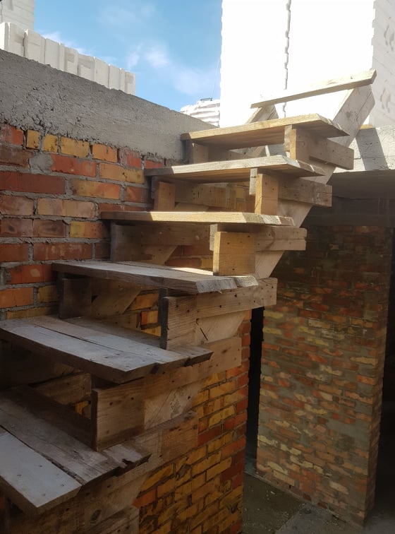

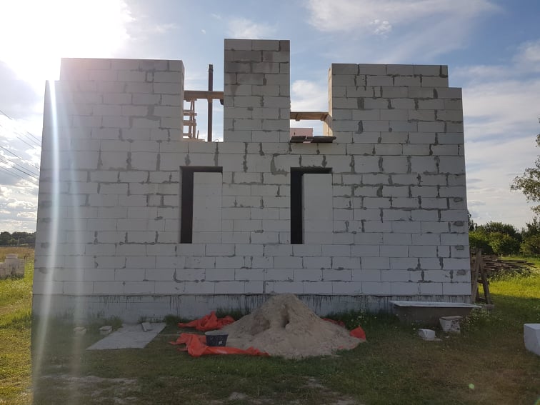

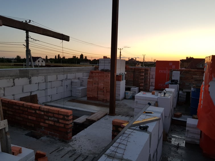

Центральниу стіну другого поверху виклали з газоблоку (по проекту з цегли) на руба тих же 250мм.
Прикинув що газоблок залишться, швидкість кладки і вага престінка менша в рази чим з цегли.

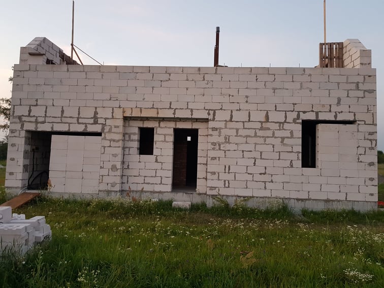

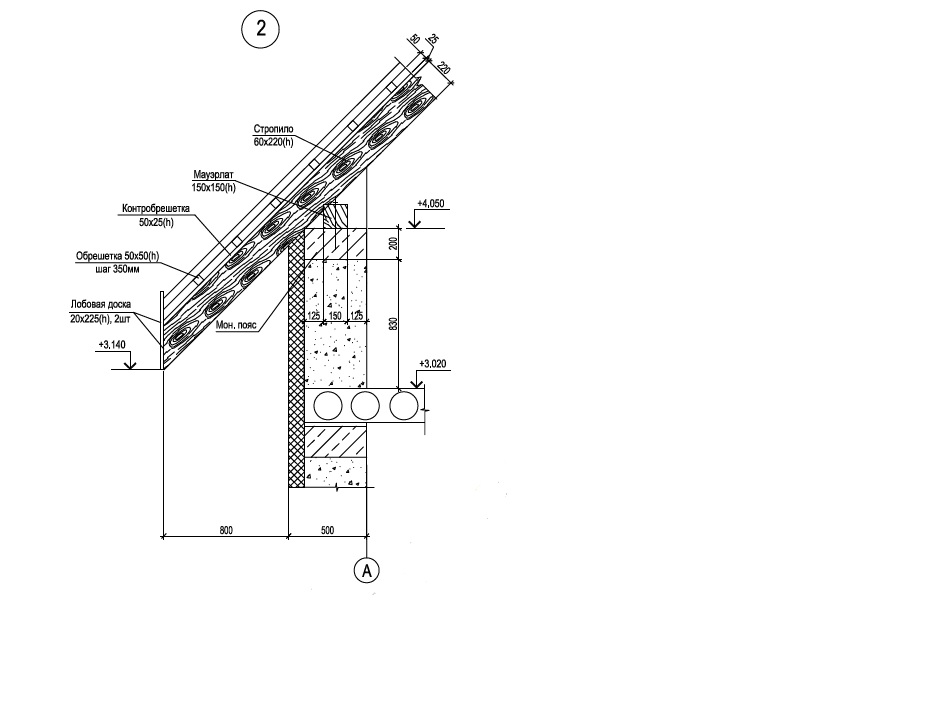

04.07.2020 залили армопояс під маурлеат. Висота 250мм, ширина 280мм (всередину кинули ЄППС 20мм), зовні газоблок 100мм з середини опалубка, 4 прута 12 арматури, заклали 16 шпильки під маурлеат. По проекту армопояс прямий, ми зробили Пешкою, зайшли на фронтонах до вікон. Заливали своїми силами бетономішалкою, цемент М500 1 до 3-3.5
З палет збили конструкцію щоб на другий поверх по ролику подавати бетон, на фото видно:)
Продовжили кладку перестінок і димоходів другого поверху.

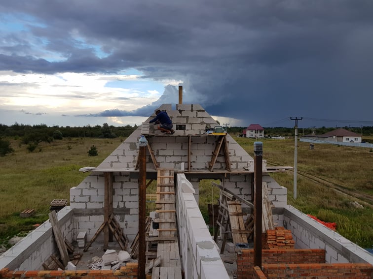

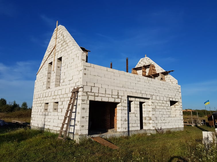

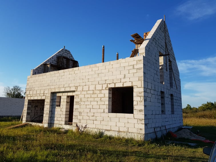

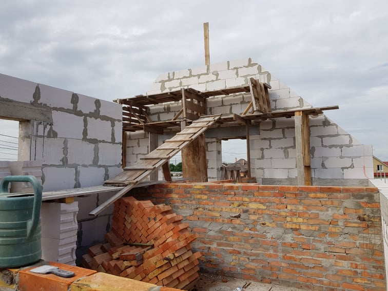

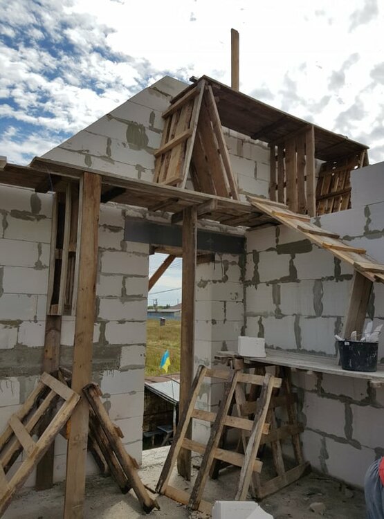

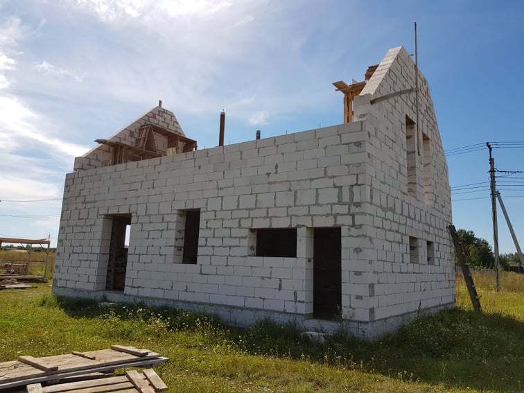

Встановили дві металеві квадратні труби 140х140х6 під прогони, вони опираються (проварено) на стальну пластину яка заанкерована до плити ПК висотою біля 4-х метрів, з двох боків прилягають перестінки в пів цегли 120мм.
120109247_314956253137394_5127453078070908217_n.thumb.jpg.91f4142d050cdcbb48699a1941b09845.jpg
120103473_387960368862677_1875220079189105342_n.jpg.9ce2f83914d8ca249f721f4c0fcc01bc.jpg
Вирахували центр прибили дошку, знаючи висоту натягнули нитку і отримали умовний кут фронтонів по 45 градусів як в проекті.
Поклали газоблок на фронтонах до верху вікон другого поверху і залили загальну перемичку над вікнами з двох сторін.

120123007_664695234455780_2083256345039040734_n.jpg.bfc5afcc376cf3f50cde2e116b6c5b20.jpg
120121222_635321880517130_3574038677046730099_n.jpg.1a11f71dbd0722843961d7aadf3b8bf5.jpg
Палети від газоблока і цегли, щити від опалубки пішли на леса:)
119989019_3352052724915408_5498223649030731387_n.jpg.286320e341abda3256eb192231ac50e6.jpg
120027069_323611862225266_5226653373479214697_n.thumb.jpg.b4e0ea8abe09dd90df0f1ebd40d0e20e.jpg
120019145_352564669201280_3364453401043908112_n.jpg.295f664c261f1eb361a18baaacdfc3b8.jpg
29.08.2020 будинок має такий вигляд :)
Ще потрібно підігнати димоходи, вигнати стіну з цегли 250мм щоб на неї оперти дві метелеві труби 140х140х6 під прогони, і можна приступати до стропильної системи.
Перестінки в 0.5 цегли можна виморувати коли буде криша я так думаю.
Зверніть увагу на фронтонах на майбутньому чердаку один на проти одного розмістили два так називаємих слухових вікна 200х400мм для провітрювання чердака.
Повноцінно кришу під ключ закінчити до зими не маю можливості фінансово, є два варіанти:
- Тимчасовий, купити дошку саму дешеву, збити стропильну систему, накрити ПВХ банером і закріпити. Якщо своя робота то обійдеться десь 10-15 тис грн, за зиму накопити грошенят і робити повноцінну кришу
- Зробити тільки повністю стропильну систему (без металочерепиці, мансандрих вікон, ковпаків вентеляційних) маерлуат, прогони, стропила, супердифузаційна мембрана, контробрешітка і обрешітка, поверх цього пирога накрити ПВХ банером для зимовки, весною зняти банер заказати металочерепицю, вікна, ковпаки і монтувати

Ще хочу добавати по висоті мансандри (від скоса/маурлеата)
По проекту від плит ПК 800мм + 200мм армопояс + 150мм маурлеат, загальна висота = 1150мм - 100мм чистової стяжки, 1050мм, якось малувато.
Відійшов від проекту і підняв висоту на 250мм, від плит ПК 1000мм + 250 армопояс (по висоті газоблоку) + 150мм маурлеат, загальна висота = 1400мм - 100мм чистової стяжки і виходить = 1300мм, думаю буде зручно при такій висоті)
Відповідно підняв висоту конька на 250мм щоб вийти на тих же 45 градусів скату що в проекті.
