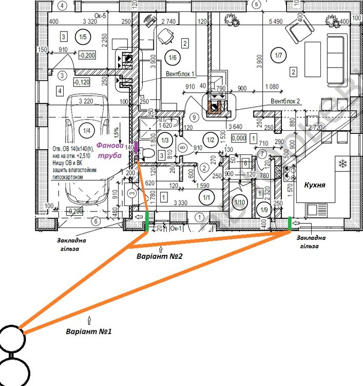

Підскажіть будь-ласка по розведенню каналізації, при заливці фундаменту заклав дві гільзи 160мм, одну з с/у від фанової труби, другу з кухні (схема на фото), постає питання:
- трубу яка йде з кухні завести незалежно напряму в септик як на фото, варіант №1? (якщо так чи не буде запахів в кухні при проживанні)?
- Врізатися до труби яка йде від с/у варіант №2, потім однією загальною зайти в септик?

Если гильзы на одном уровне, то трубы не сойдутся по высоте, если выдерживать правильный уклон. Труба из кухни пройдет под трубой из санузла. И до септика они тоже не дойдут вместе.
Я честно говоря не знаю на сколько критично для кухни выдерживать стандартные 2%, твердых отходов же нет из кухни практически.
Но если таки выдерживать, то я пока вижу только бурение в ленте отверстия под новую закладную из кухни, повыше.

Гільзи закладені на різній висоті з розрахунком 2см на метр, якщо прокладати їх незалежно одна від одної то в септик мають зайти на одному рівні.
Я так розумію що Ви за варіант №2, з'єднатися з с/у і зайти однією трубою в септик?

Если по высоте сходятся, то во втором варианте меньше расход трубы, труба компактнее уложена, и таки меньше шансов получить запахи на кухне, будет помогать фановая труба.
Я думаю запахов не будет в любом случае. Вы же будете использовать сифон, а там колено и в нем водяной затвор, который не даст запахам из канальи выходить наружу.
Ну и да, имхо второй варик лучше.
