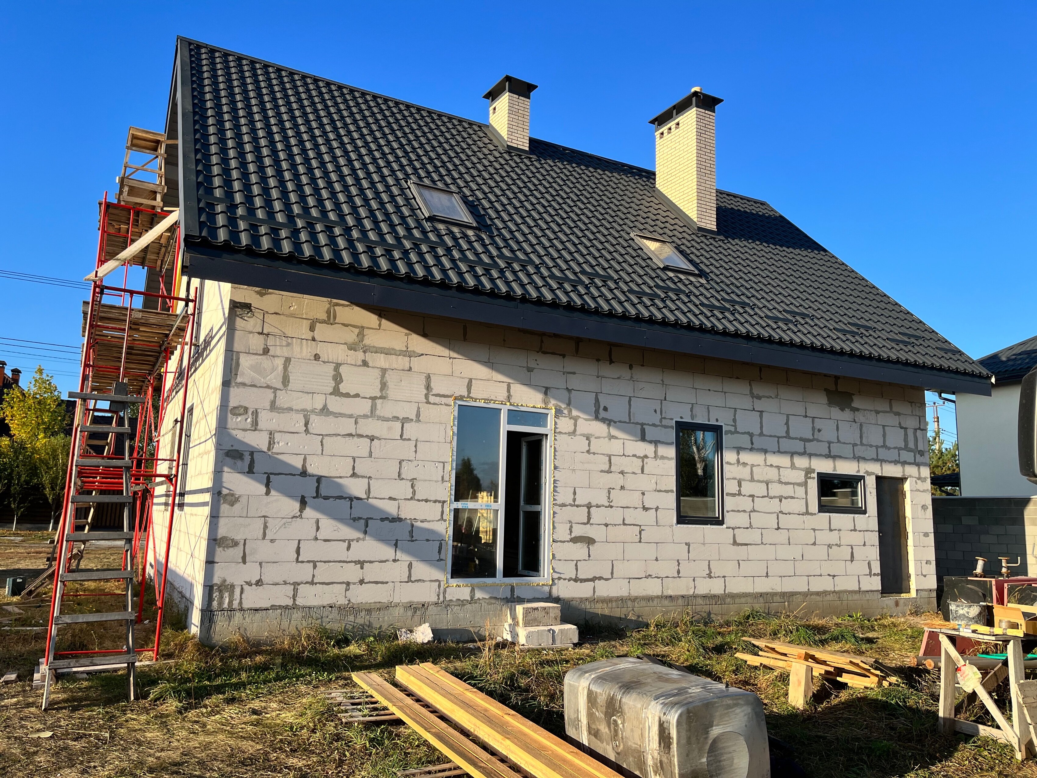

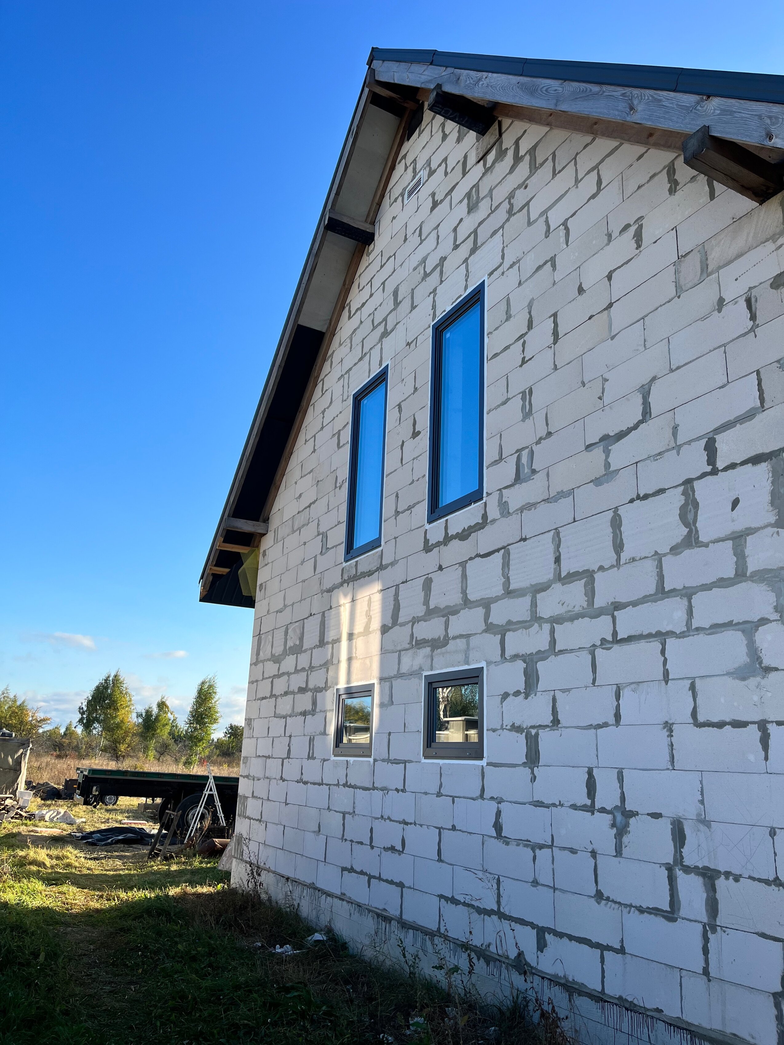

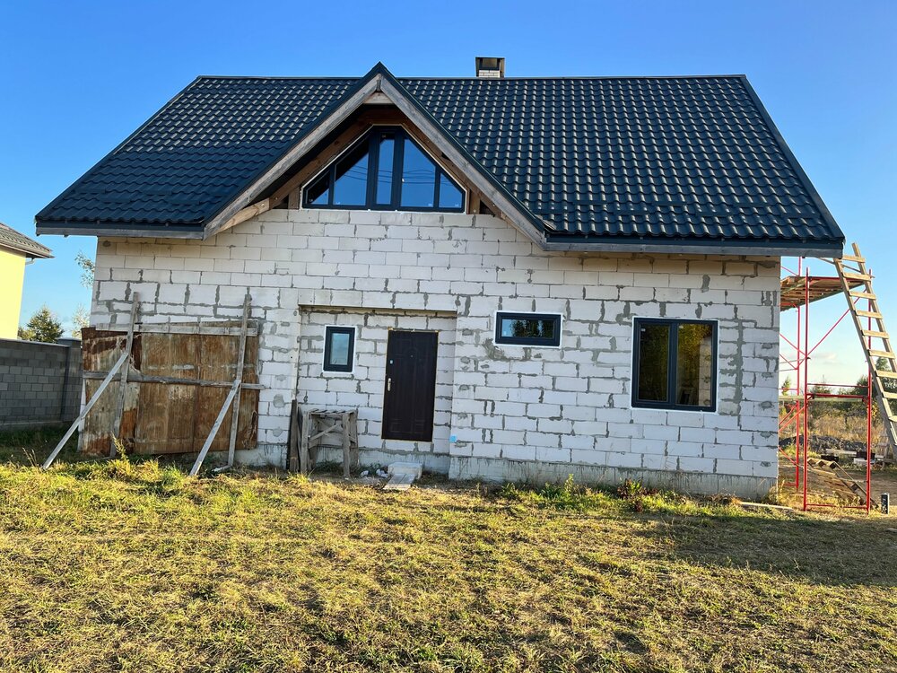

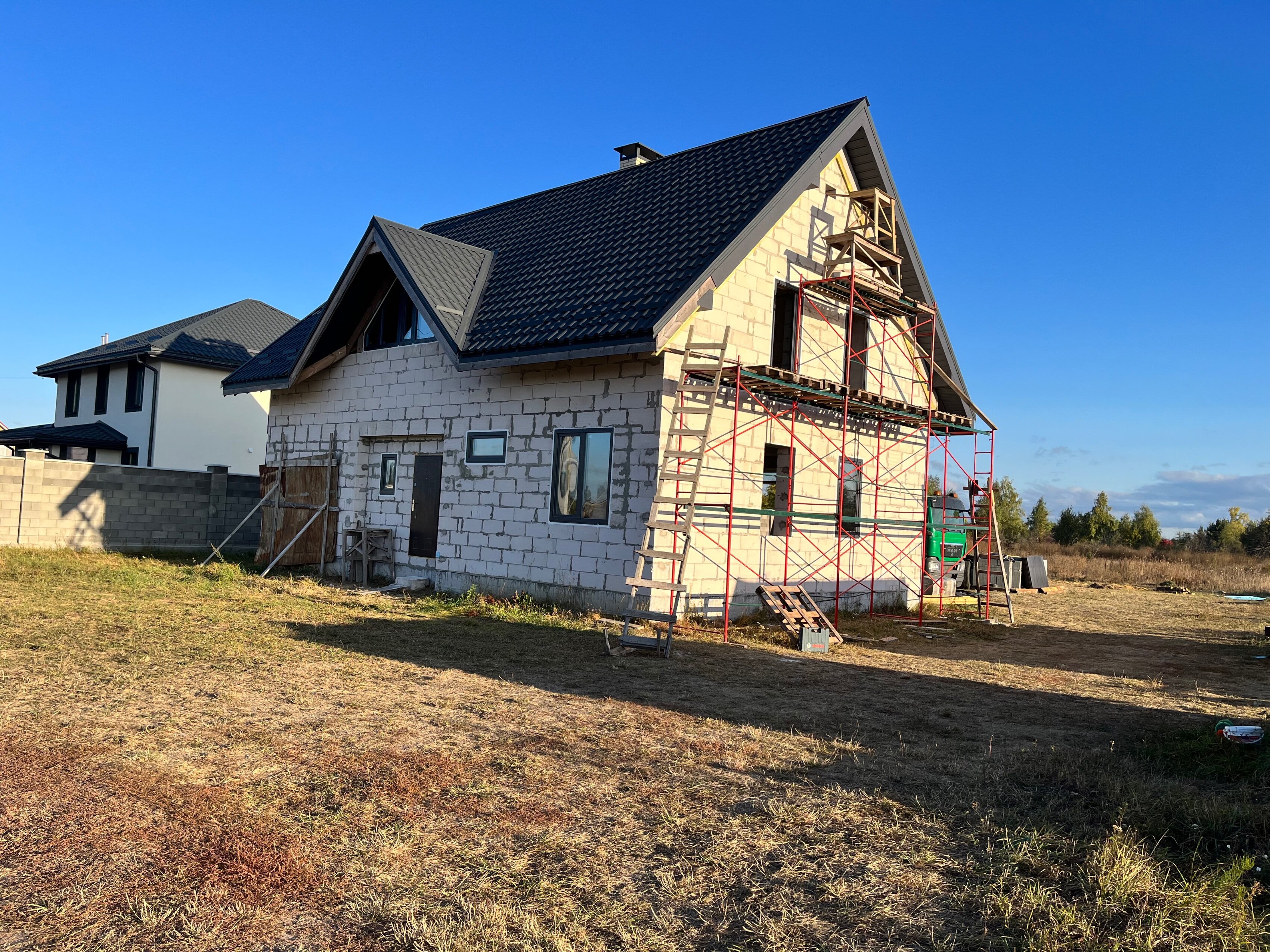

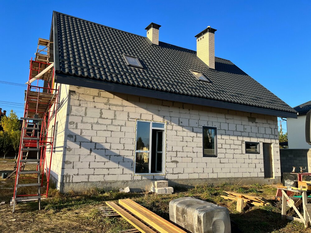

З запланованого під час відпустки (15 днів) зробив:
 - Встановив два мансардні вікна;
 - Встановив на весь будинок стаціонарні вікна Рехао Сінего (вікна гарні/якісні але монтажники ще ті редиски);
 - Домурував всі цегляні перестінки;
 - Встановив всі вхідні двері (тимчасові б/у) в будинку крім гаражних;
Ще в прцесі, але на заключному етапі:

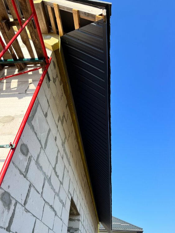

 - Хлопці доробляють підшивку даху;
 - Мають точково де є отвори від прильотів відремонтувати дах і зробити правильний монтаж димоходів металом (команда кровельників не справилася з цією задачею).

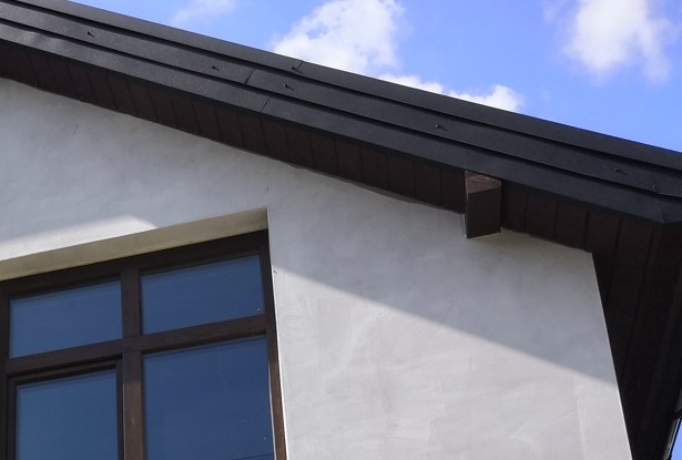

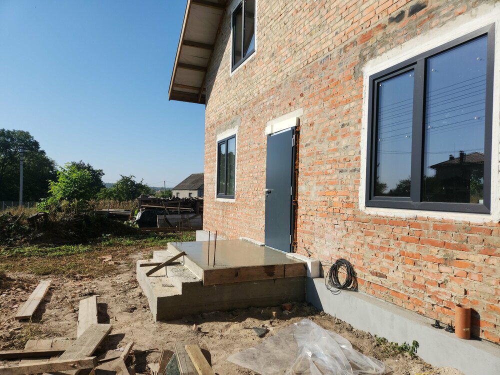

Як краще декоративно оформити цей елемент? Метал, фарба чи ще якісь варіанти можливі?
В мене метел і виглядає досить симпатично

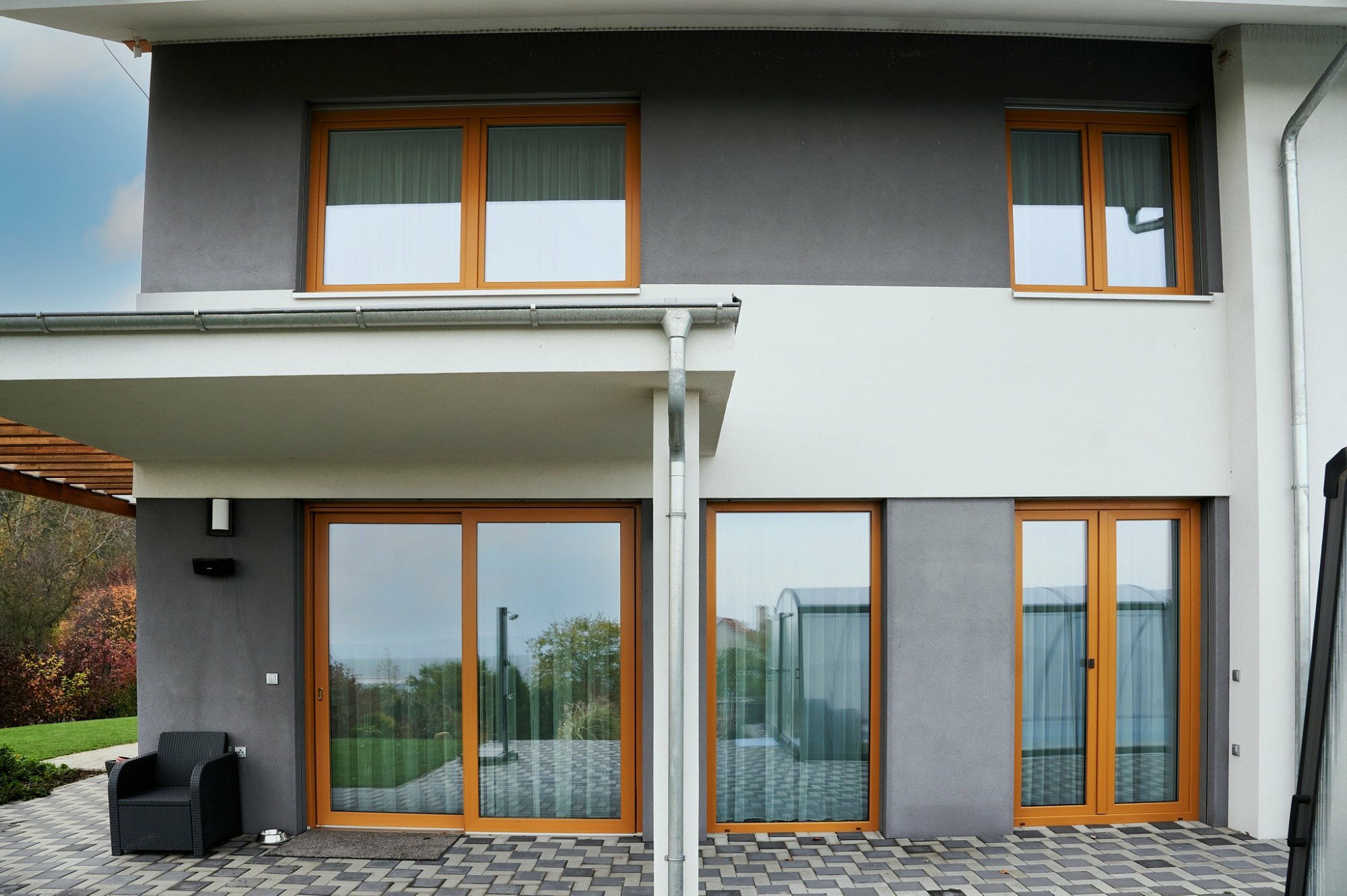

Дзеркальнi вiкна як на фото, у вас теж такi? )..
15 часов назад, volkoff сказал:
Бачив дзеркальні вікна вживу, дивляться дуже круто, шкодую що раніше таких не бачив, а продавці вікон нічого за них не сказали, такі б точно собі взяв, переплата точно того вартує.
1 час назад, dred1717 сказал:
Продавцi не казали,тому що не мали таких склопакетiв. (на скiльки вiдомо менi -це новинка з 2022р.)
Так помiняти, це ж не проблема ).. Цi склопакети можна вставляти-мiняти в "старий"профiль(вiкон/дверей)
Вони е рiзнi, як по накопиченю тепла так i здатністю блокувати сонячне світло.

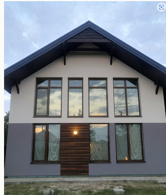

хз шо вони там в 22 "розробляли", ось так виглядає мульти-скло зразка десь року 20го, впевнений шо і до того вону було  продавалося
Не памятаю як описувалос але з напиленням в середині щоб менше втрачало тепла та ззовні що коли світить сонце то не дуже гріє

В 17.10.2023 в 23:12, BugS сказал:
я колись пробував три варіанти, з тз естетики зупинився на такому
11 часов назад, Vasul Metro сказал:
це і є "мультик"/"мультискло"(мультифункціональне), там справді "металеве" напилення в одному з шарів яке може бути ще різного відтінку ("серебро/бронза"), дає ззовні дзеркальний ефект, але нічого нового там нема, таке роблять давно, в тч у нас. Мінус теж є, пропускає суттєво меньше світла і в будинку з невеликою площею скління буде тупо темно
39 хвилин тому, standov сказав:
Не дуже добре бачу на фото, там фарба?
Тільки що, standov сказав:
Так, балка просто фарбована
А наскільки та балка виступає за межі будинку?
Практика показує , що до 0,5м. можна ту балку взагалі не виводити за межі будинку , достатньо підсилитити латування , і позбутися геморою в оздоблені цього вузла.
