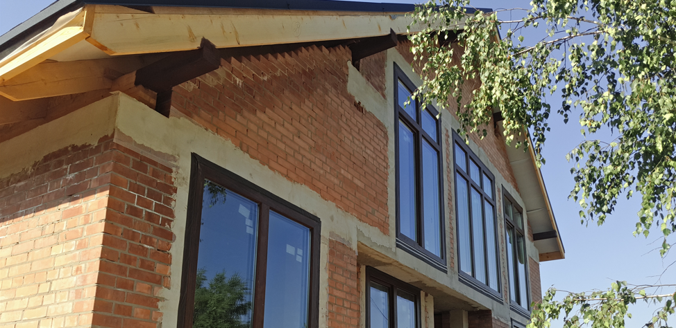

Будинок з газоблока (Житомирська траса) по проекту "Калиночка 3"
Yaroslav-x777
11 минут назад, andrey_ka сказал:
А наскільки та балка виступає за межі будинку?
Практика показує , що до 0,5м. можна ту балку взагалі не виводити за межі будинку , достатньо підсилитити латування , і позбутися геморою в оздоблені цього вузла.
десь сантиметрів 60 на око, я не дуже розумію про який там гемор мова але не забувайте про естетику, плюс стосовно шо куди підсилити теж не дуже зрозуміло
Змінено користувачем standov
Тільки що, standov сказав:
Просто часто зустрічаю питання , а як оздобити (герметизувати) цю балку. І тоді виникає резонне питання , а навіщо взагалі виводити її за межі будинку. А вона все ж таки додає деяких складнощів в оздобленні.
Ну , тут скоріш естетику підганяють під конструктив. Якщо можна уникнути , краще уникнути.
Просто в тому місці додається додаткове латування , щоб уникнути провисання.
1 минуту назад, andrey_ka сказал:
герметизувати
нашо її герметизувати? О_О
Вся пляска цього вузла навколо естетики, нема там ніяких складнощів, просто треба обрати варіант, я свого часу натурно пробував три варіанти і написав на чому зупинився, це складнощі з серії як підшивати горизонтально чи по куту, просто треба або вирішити або зробити як зробив сусід )
Я не розумію як кроква буде висіти на обрешетке та на шурупах? якось максимально стрьомний вузол як на мене, але я не архитектор звичайно
На йух там кроква , зі своєю додатковою вагою!
При утепленні фасаду , виникає таке питання. У будь-якому разі при її наявності виникають незрочності . Утеплюєш фасад , обходь ту балку. Підшиваєш софіт , обходь ту балку , і.т.д.
3 минуты назад, andrey_ka сказал:
та ну а шо підшиву до повітря монтувати? В моєму світі оця кровля коли підшиву монтують на обришітку то шось з серії автобусної зупинки або сартиру, право на життя може і має але виглядає максимально страшним.
Кровля має мати гарну товщину, тоді воно виглядає гармонійно та естетично, у випадку торцьової крокви то виходить само собою, а інакше починається якийсь колхоз.
Які незручності я все ще не розумію, типу пенопласт підрізати треба? це прям за вуха притягнуто)
Ні , то називається втрова дошка.
Звичайно , на колір і смак ....
У моєму , то перевитрата матеріалу , як дерева так і металу.
Підрізати пінопласт , обробити та оздобити саму балку , обійти її оздобленням , і це все на висоті. Повірте , воно займає час, і ваші (замовника) кошти.

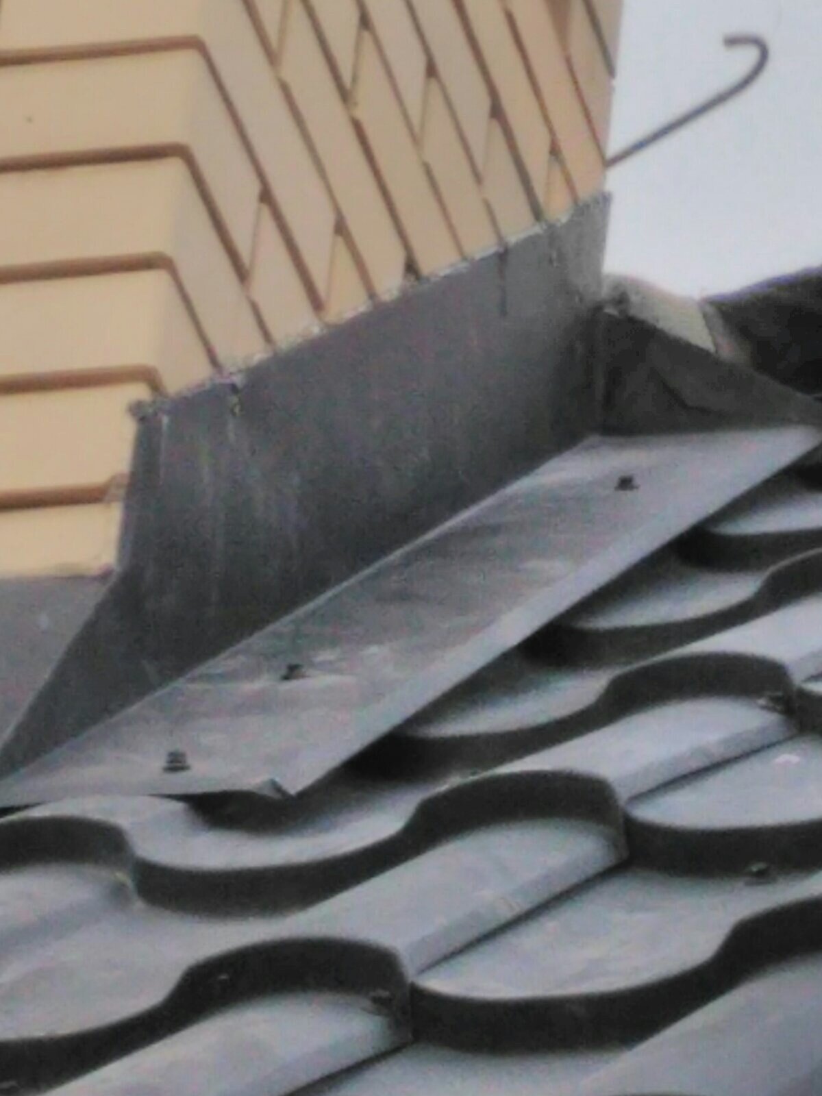

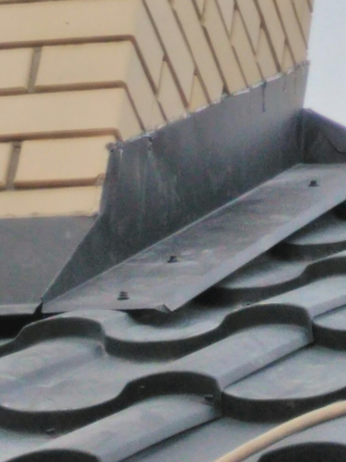

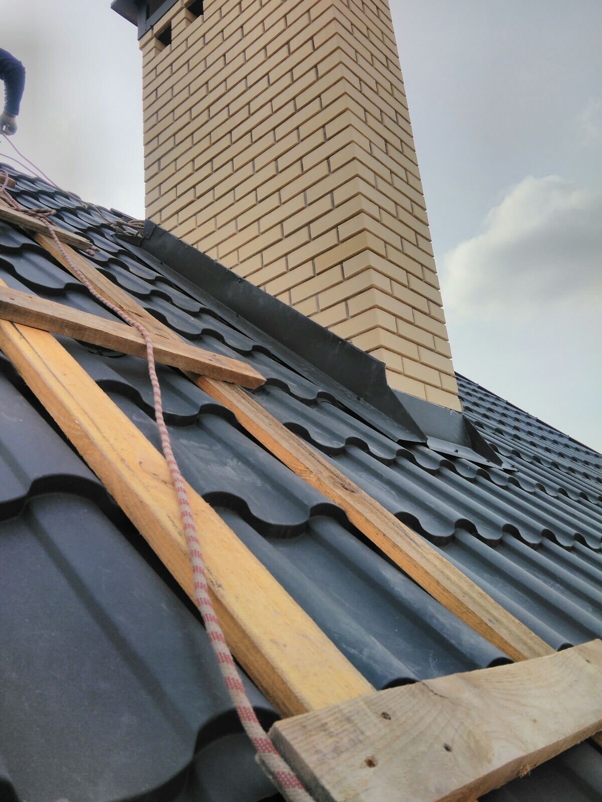

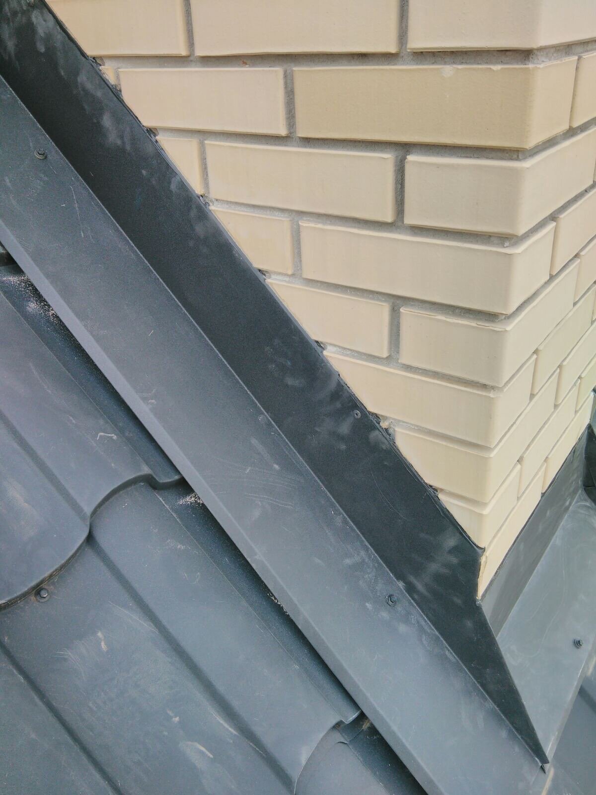

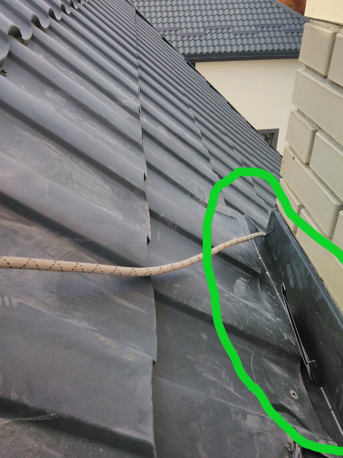

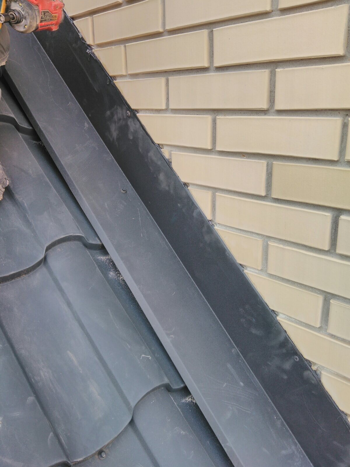

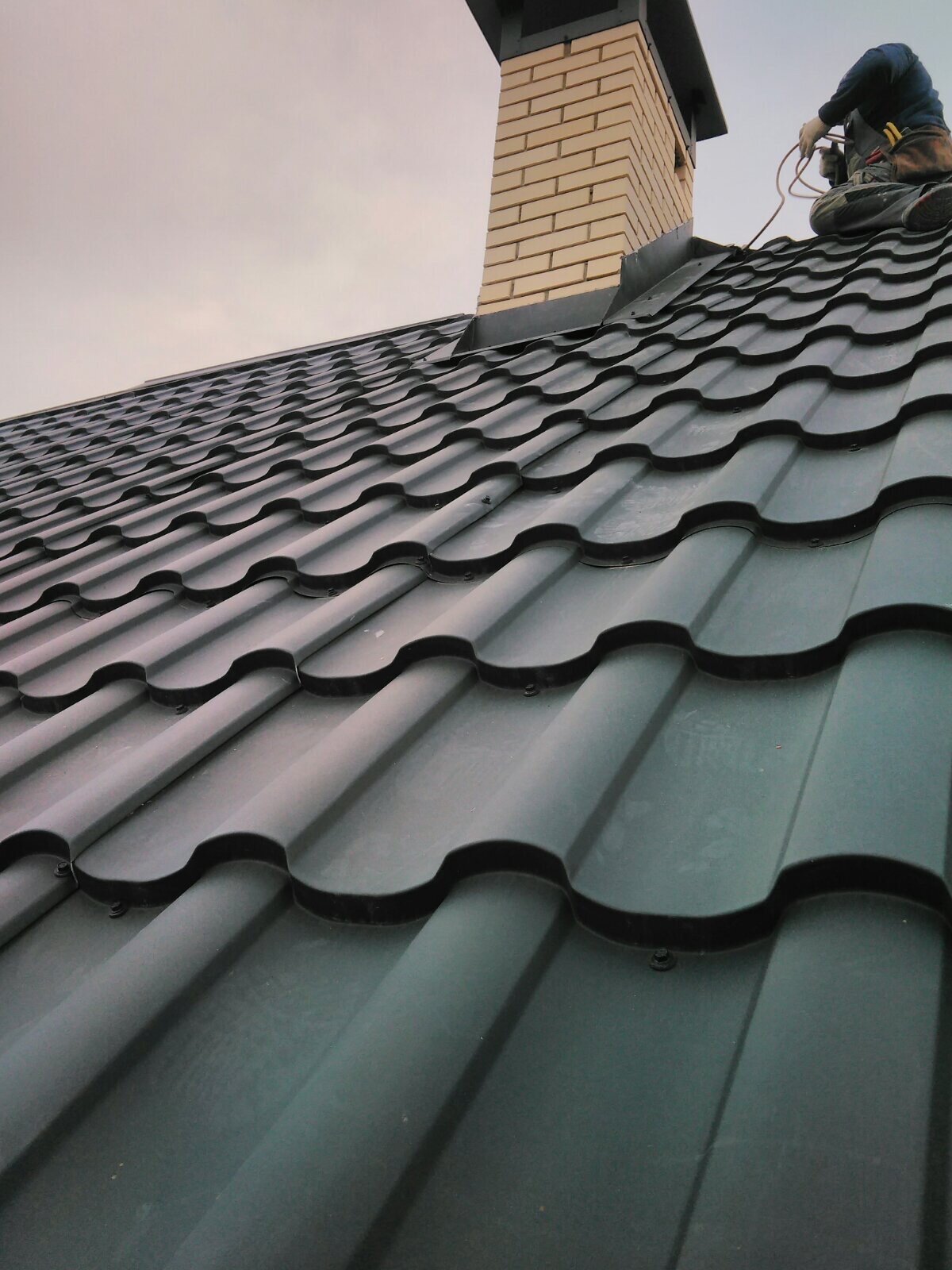

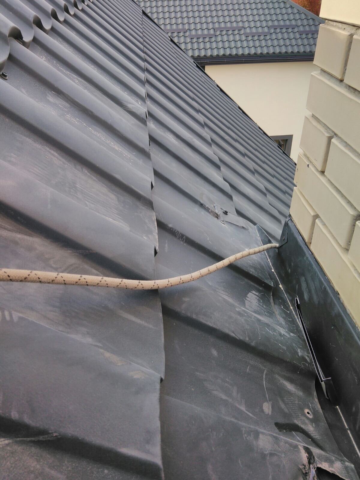

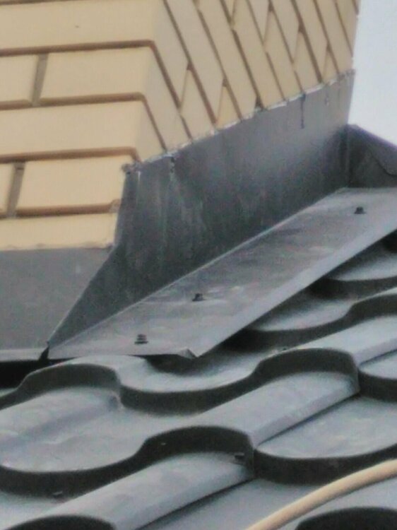

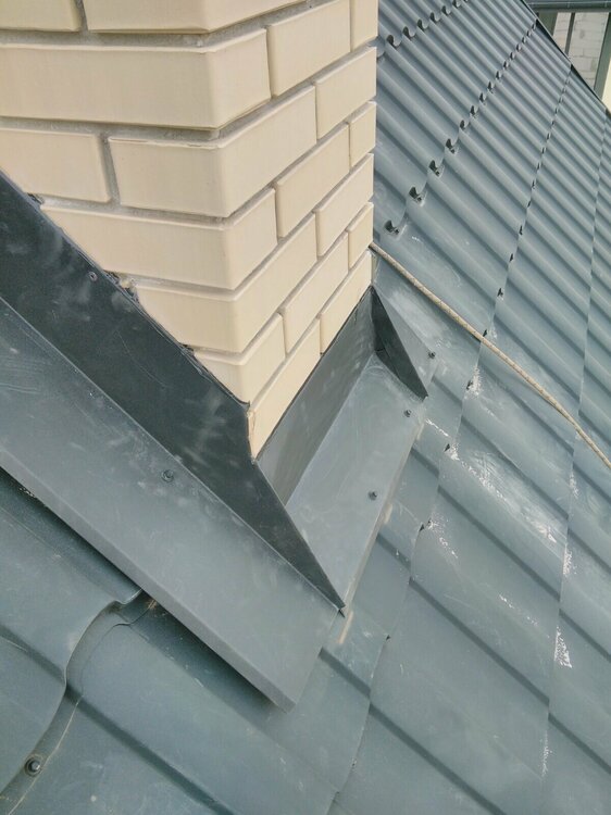

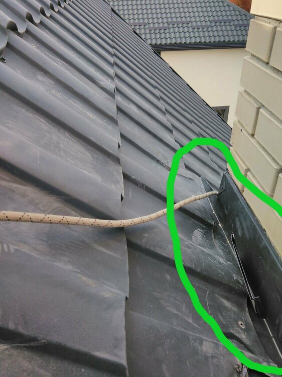

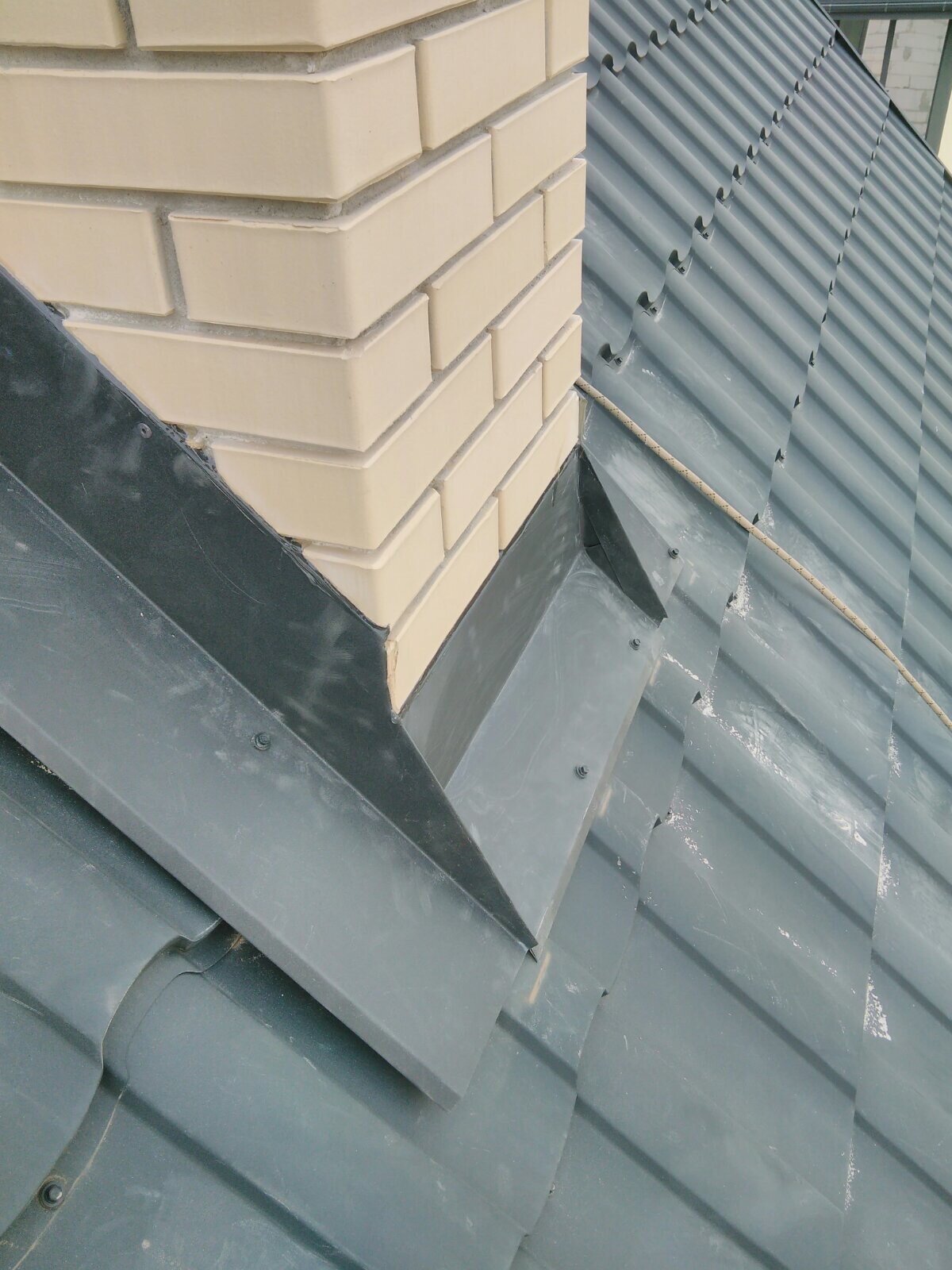

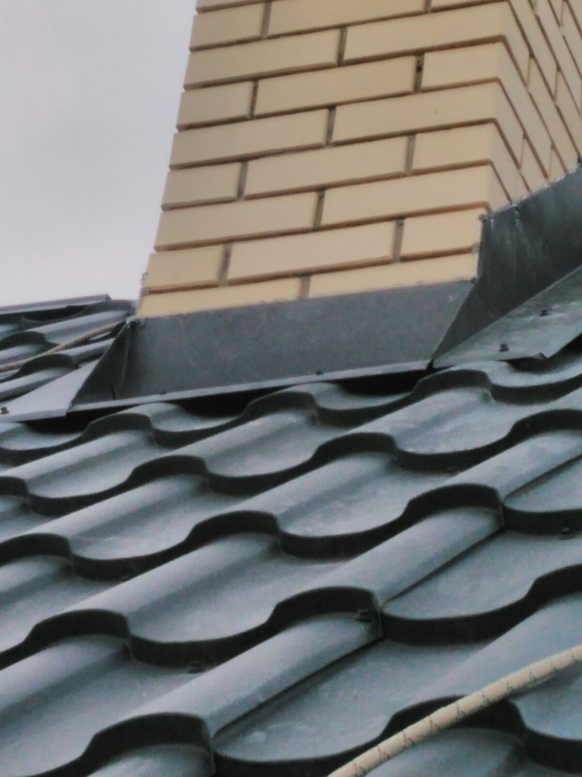

Хлопці переробили примикання металу до димоходів (було протікання), можливо хто підскаже наскільки така конструкція правильна/робоча?
В мене немає можливості приїхати до будинку подивитися і перевірити.
теоретично начебто вірно (тільки зверху, здається, краще було б повище забратися)
  • Лайк 6
8 хвилин тому, shneider_vova сказав:
Погоджуюсь, дане місце дасть про себе знати (( IMG_2913.jpeg.fe2040ef87b7122d876c38d246be55a0.thumb.jpeg.8cf3d33e271f760fa145802e7b6cbf6c.jpeg
1 час назад, Vstar сказал:
А якщо не дасть?
9 минут назад, Vstar сказал:
Є речі константа. Тут випадок без якщо
Ваша категоричність напевно вражає домогосподарок, але на мене не діє. Ще раз - якщо вузол не тектиме, то ви з'їсте свого капелюха чи зробите щось інше?
2 хвилини тому, Vikctor сказав:
і до чого тут Ви... ? Чому б я став щось доказувати. Вузол не вірний .
Только что, Vstar сказал:
А ви до чого? Хто обирав вас для вирішення питання цього вузла? Ви відомий фахівець у дахобудуванні?
В мене такий само вузол багато років без якихось траблів. Я розумію на чому базується моя думка. А на чому ваша?
Я зауважив в чому проблема (слабке місце). Робити з хибним вузлом а потім думати вдруг пронесе... . Як говориться "это не наш метод".
Чоловік запитав, йому відповіли. Далі його рішення.
Дякую панове за відповіді!
Будівельники вже поїхали, зараз змоги щось переробляти немає, залишу як є, якщо буде протікання то по факту буду ремонтувати.
