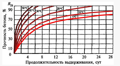

По поводу 3х суток на что сослаться вдруг чего?
Опалубка там была только в центральной части, потому что там была шире нога фундамента и они не могли просто подкопать, потому вырыли траншею на 90см, залили дно - пятку, а дальше выстроили опалубку чтоб все 90см ширины не заливать.
В остальных траншеях заливали в сырую зеплю, это ж норм?
Например на график набора прочности бетона.

Четких критериев нет, срок снятия опалубки указывается в ППР. Устанавливается он исходя из скорости набора прочности и расчетной схемы конструкции, и как минимум должен обеспечить набор необходимой прочности бетона настолько, что бы он не разрушился при демонтаже опалубки.
