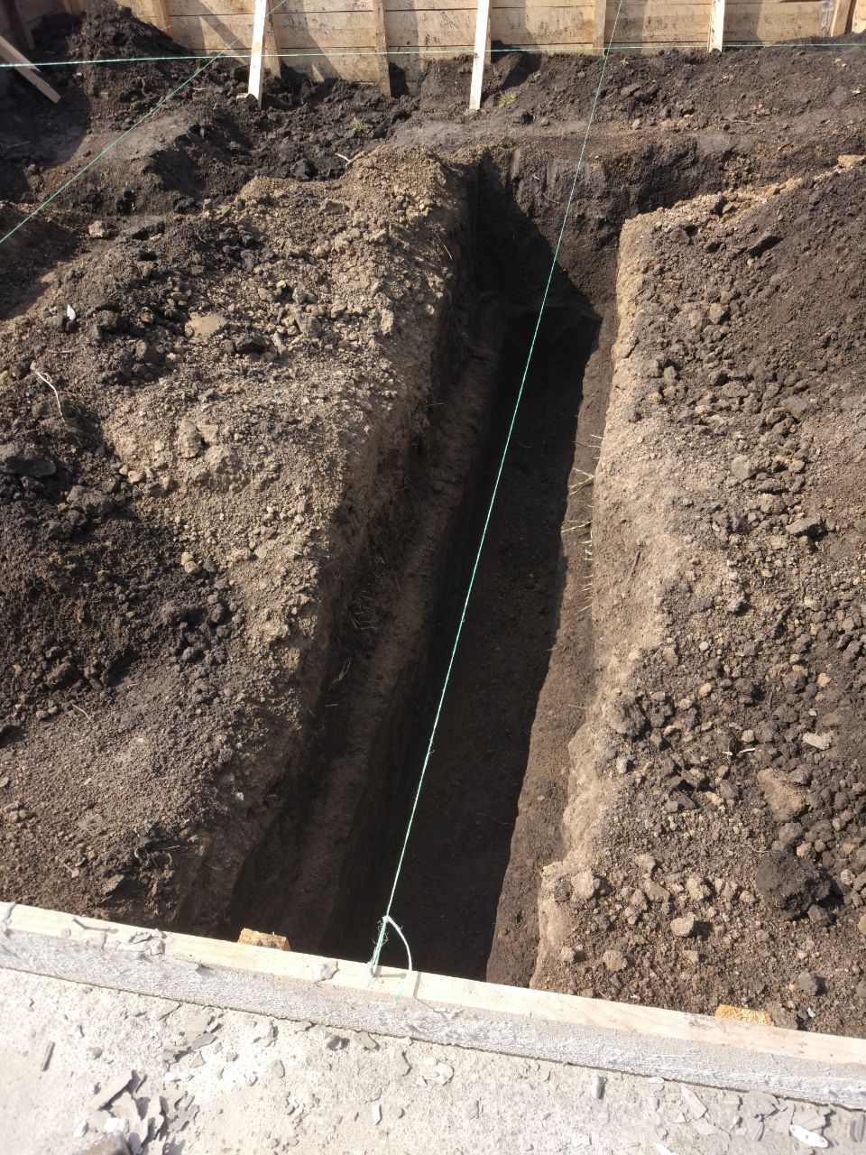

@nokhin Опубліковано: 6 квітня 2019 Поділитись Опубліковано: 6 квітня 2019 а это сильно критично? Я сегодня выезжал туда со спецом, отдельно поставил ему этот вопрос - можно ли на том родючем грунте пол делать, он сказал что типа да без проблем.... Є СНиП 2.03.13-88. Полы "7.1. Пол следует устраивать на грунтах, исключающих возможность деформации конструкции от просадки грунта. Торф, чернозем и другие растительные грунты в качестве оснований под полы не допускаются." Цей родючий грунт містить органіку, залишки рослин. За пару років все це розкладається і виникають пустоти, грунт просідає. Візьміть шматочок дернини, сантиметрів 10 від поверхні. Витрусіть грунт і подивіться скільки там коріння. А з того грунту частина також органіка, і з часом розкладеться. Пол на грунті, який передбачено Вашим проектом робити на такій основі не можна он сказал что типа да без проблем.... Так, для будівельників проблем нема. Замість передбаченого проектом підстилаючого шару бетону С12/15 без армування зроблять вдвічі товщу армовану плиту з більш міцного і дорогого бетону. Все буде надійно, все працюватиме. За ВАШІ гроші. Добавлено через 32 минуты Это ж как надо вибрировать чтобы стенки повредить? Тут одразу дві невідомі - грунт і вібратор. Є міцні грунти, є вібратори малої потужності. І навпаки. Ціле поле для експериментів. А когда бетон льется в траншею в него нече не попадает? Залежить від підготовки траншеї. А взагалі в "народному" будівництві беруть марку бетону вище за проектну (якщо той проект є :D). Потім туди водички "щоб краще розтікалось". Разом з грунтом з котловану і відсутністю вібрування отримуємо щось, що буде в принципі триматися. Замовник втрачає трохи грошей (відсотків 10-15 вартості бетону), зате суттєво полегшує життя будівельникам. 2 Посилання на коментар Поділитися на інших сайтах More sharing options...

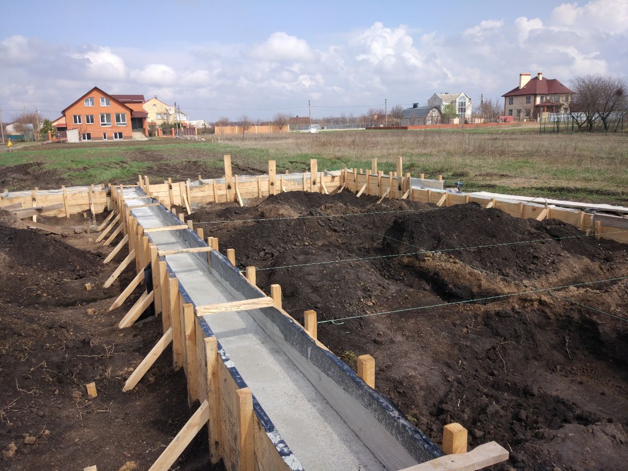

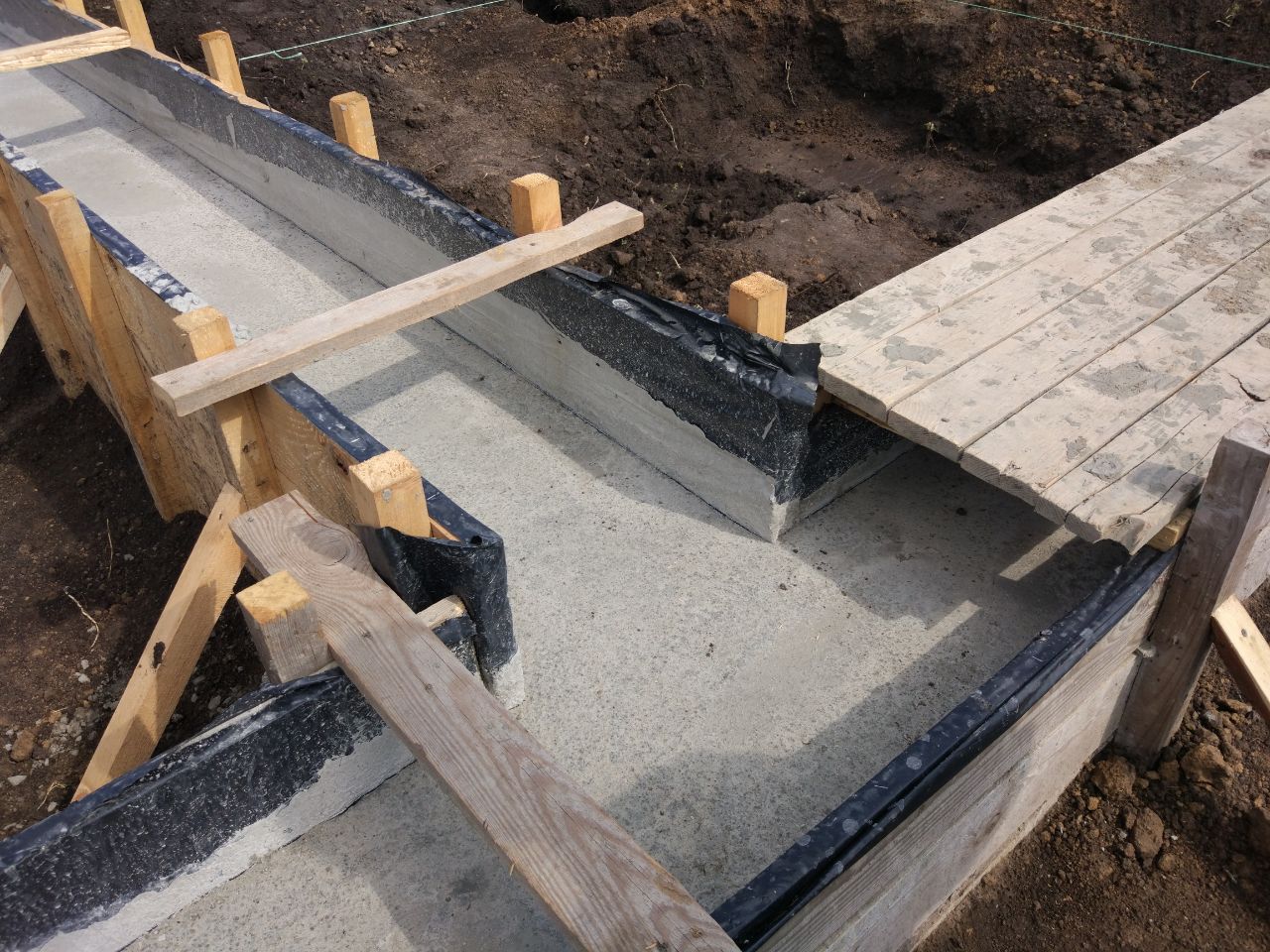

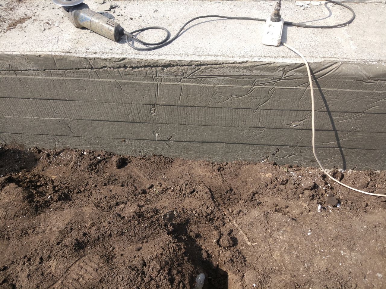

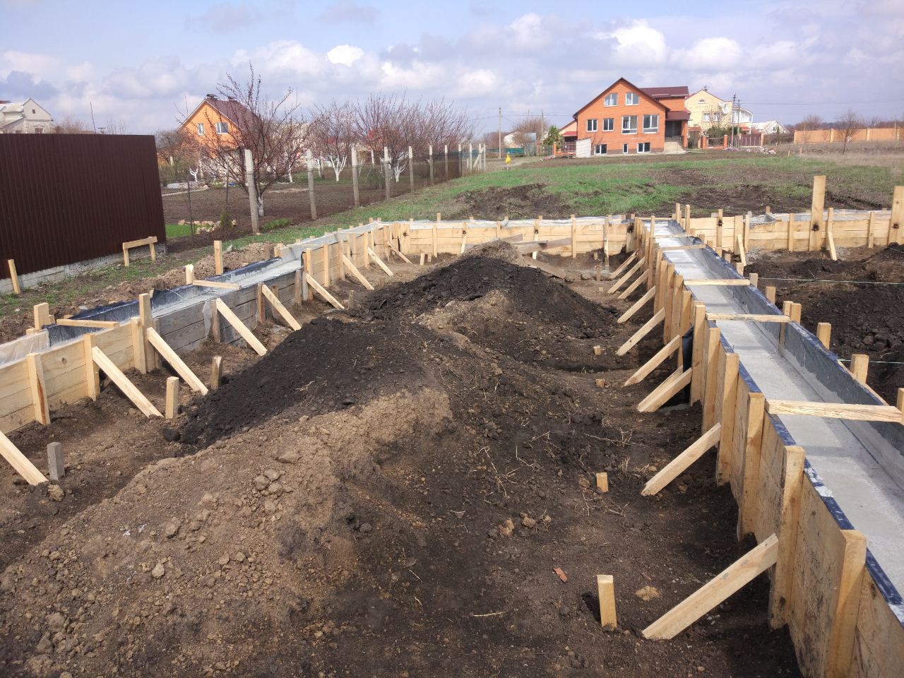

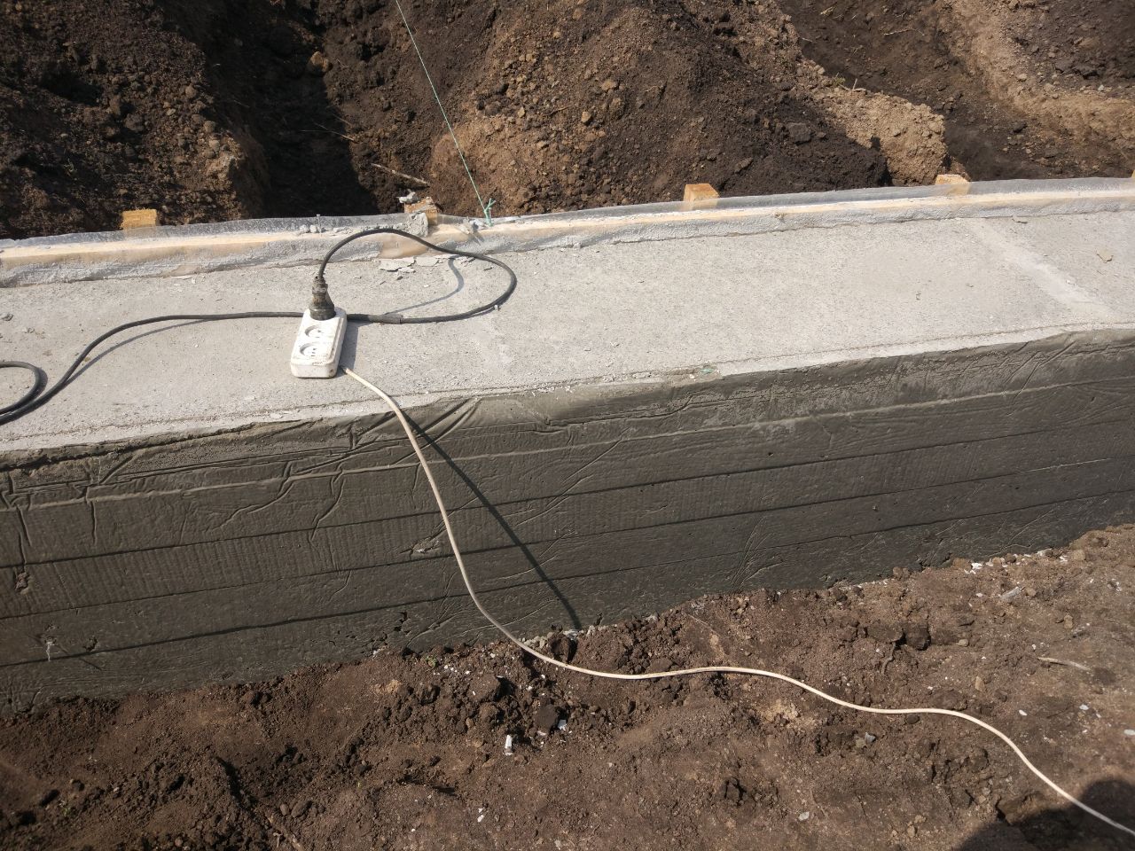

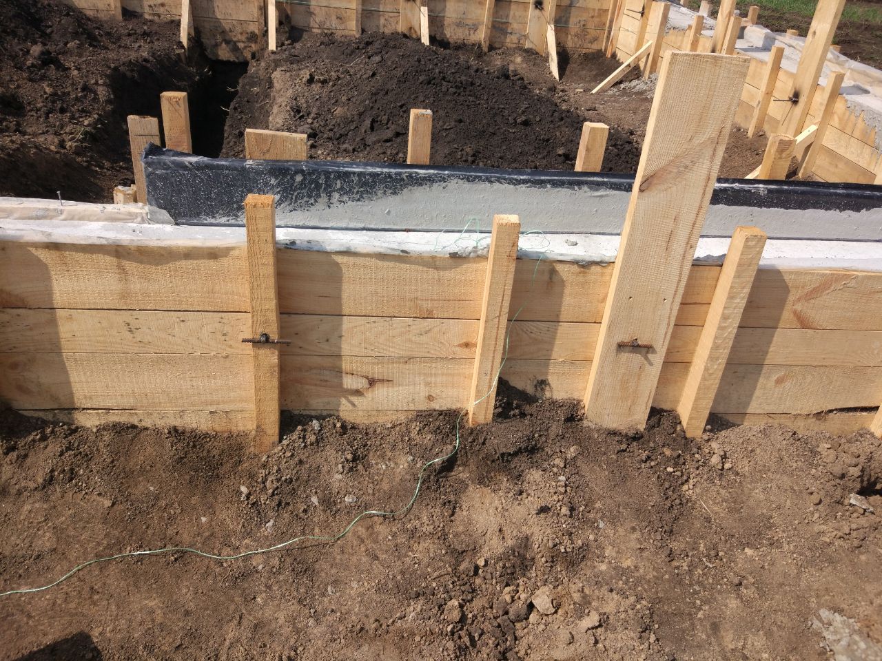

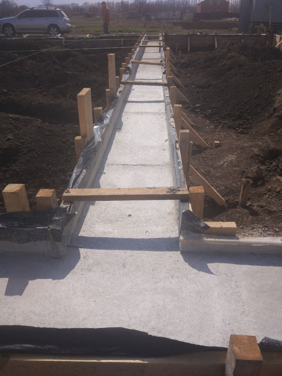

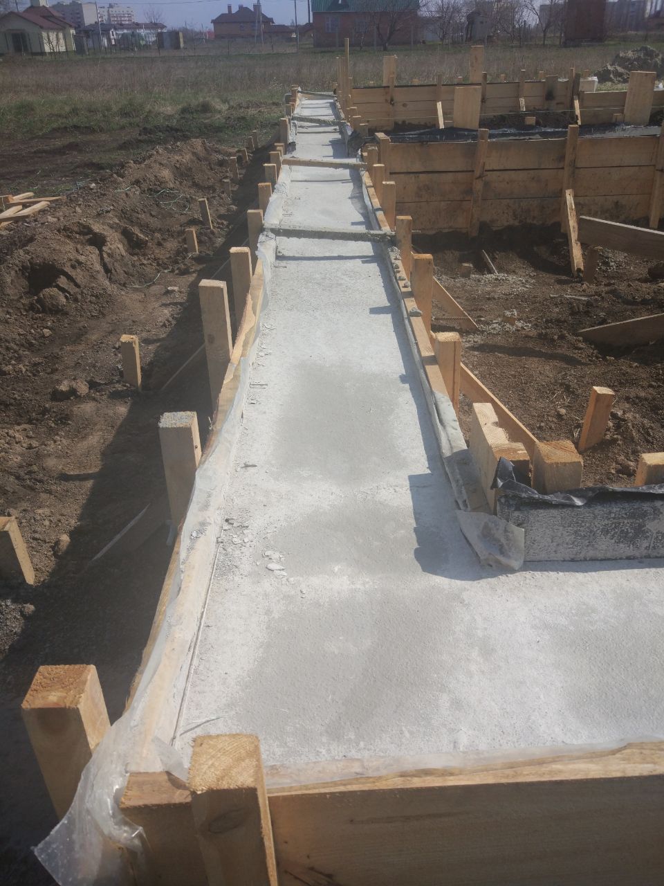

SET001 Опубліковано: 14 квітня 2019 Автор Поділитись Опубліковано: 14 квітня 2019 (змінено) в четверг залили цоколь, в аттаче фотки как он выглядел в пятницу. в понедельник собираются снимать опалубку и во вторник уже на стройку зайдут каменщики гнать стены. Сказали что такой темп нормальный, что особо фундаменту отстаиватся не нужно, что в первую неделю каменщики будут делать подготовительные работы и особой нагрузки на фундамент давать не будут... Змінено 14 квітня 2019 користувачем SET001 1 Посилання на коментар Поділитися на інших сайтах More sharing options...
SET001 Опубліковано: 14 квітня 2019 Автор Поділитись Опубліковано: 14 квітня 2019 Нормальная ли практика так скоро переходить к возведению стен? Посилання на коментар Поділитися на інших сайтах More sharing options...
Сергей НСТ Опубліковано: 14 квітня 2019 Поділитись Опубліковано: 14 квітня 2019 Абсолютно нормально, не переживайте. 1 Посилання на коментар Поділитися на інших сайтах More sharing options...
@nokhin Опубліковано: 14 квітня 2019 Поділитись Опубліковано: 14 квітня 2019 Куй железо не отходя от кассы! Звісно, бетону нічого не станеться, метод нормальний. Але зараз найзручніший момент довести підлогу по грунту до чорнової стяжки. Вийняти залишки родючого грунту і зробити зворотню засипку можна екскаватором, стяжку заливати нормально бетоном з міксера. Так, можна зробити і після стін, тільки вже лопатами, тачками і бетономішалкою - дорожче і довше. 2 Посилання на коментар Поділитися на інших сайтах More sharing options...
SET001 Опубліковано: 14 квітня 2019 Автор Поділитись Опубліковано: 14 квітня 2019 по плану там должен быть теплый пол, чтоб сейчас не тратиться на его монтаж да и мало ли чего, вдруг стройку придется консервировать, чтоб не поворовали, решили пол делать уже когда дом будет по крышей, а сейчас пока стен еще нет сделаем внутренюю засыпку/подсыпку, и еще что там надо чтоб меньше носить потом касательно родючего слоя они говорят что выбирать ничего не надо, типа когда траншею рыли, то родючий бросали снаружи, а внутрь бросали уже тот который должен стать основанием для пола Посилання на коментар Поділитися на інших сайтах More sharing options...
Drosselbeere Опубліковано: 14 квітня 2019 Поділитись Опубліковано: 14 квітня 2019 по плану там должен быть теплый пол, чтоб сейчас не тратиться на его монтаж да и мало ли чего, вдруг стройку придется консервировать, чтоб не поворовали, вам писали про черновую стяжку, ее действительно проще и технологично сделать до возведение стен , но тут еще надо заложить коммуникации, а у вас с планированием видимо печалька 2 Посилання на коментар Поділитися на інших сайтах More sharing options...
SET001 Опубліковано: 14 квітня 2019 Автор Поділитись Опубліковано: 14 квітня 2019 та че печалька, канализацию/воду уже продумали, гильзы для нее оставили, сейчас ребята будут делать засыпку и должны проложить её Посилання на коментар Поділитися на інших сайтах More sharing options...
@nokhin Опубліковано: 14 квітня 2019 Поділитись Опубліковано: 14 квітня 2019 касательно родючего слоя они говорят что выбирать ничего не надо, типа когда траншею рыли, то родючий бросали снаружи, а внутрь бросали уже тот который должен стать основанием для пола Довіра штука звичайно класна:D Але в мене є очі, і на Ваших фото я бачу залишки коріння трави - той самий родючий грунт який нікуди ніхто не знімав. І чорне це чорнозем... Чорнова стяжка на Вашому кресленні це "5. підстилаючий шар - бетон клю С12/15 100 мм". Утеплення і стяжку з трубами теплої підлоги можна робити пізніше 1 Посилання на коментар Поділитися на інших сайтах More sharing options...
SET001 Опубліковано: 14 квітня 2019 Автор Поділитись Опубліковано: 14 квітня 2019 той самий родючий грунт який нікуди ніхто не знімав очевидно что да, на него просто насыпали неродючего. а чем это чревато? критично? заставить переделывать? Посилання на коментар Поділитися на інших сайтах More sharing options...
@nokhin Опубліковано: 14 квітня 2019 Поділитись Опубліковано: 14 квітня 2019 а чем это чревато? Після розкладання органіки підлога може просісти. Щось типу Можливе пошкодження труб теплої підлоги, фінішного оздоблення. Критично? 2 Посилання на коментар Поділитися на інших сайтах More sharing options...
