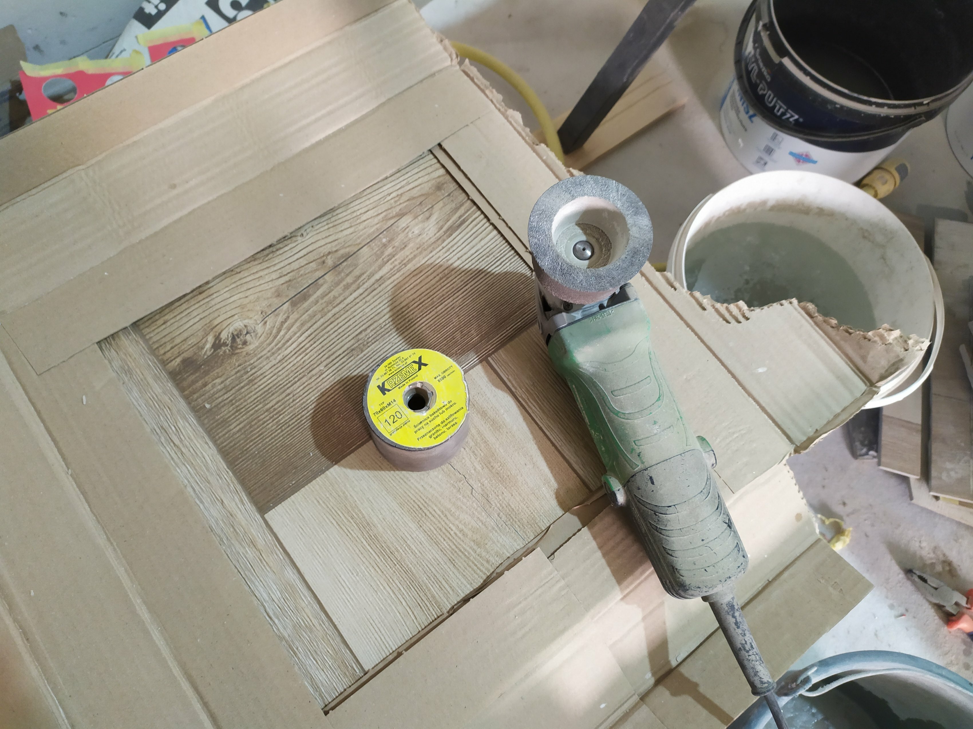

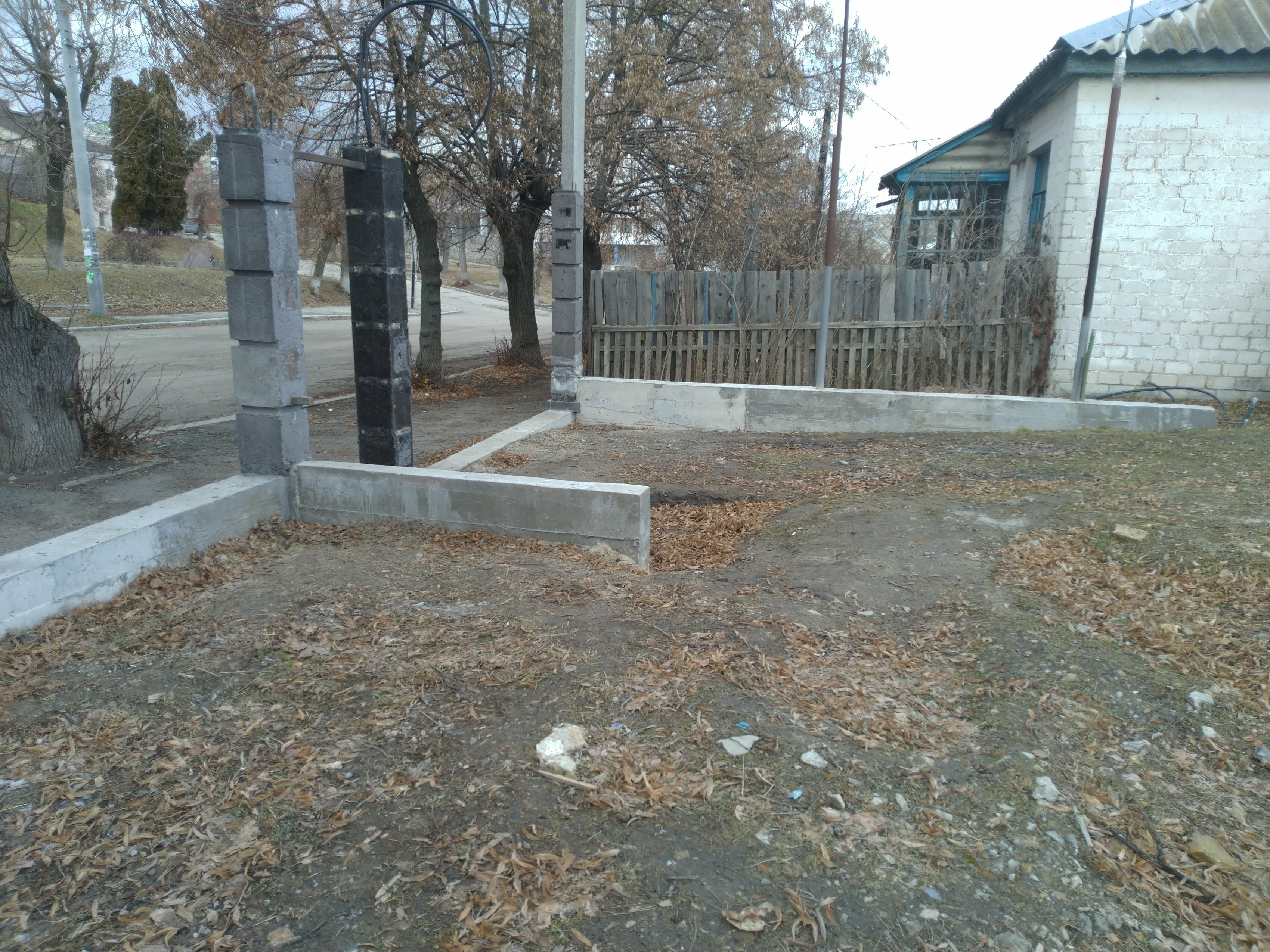

Потрібно довести до дзеркальної поверхні залиті бетонні колони.
Спочатку шлифанем алмазними чашечками - щоб зерно щебеню проявилося.
А потім, - хочемо довести поверхню черепашками.

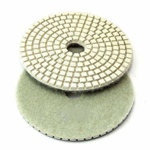

Може, у кого досвіт є - як воно по бетону такими черепашками та яке зерно оптимально ?!

Нещодавно ми спробували різноманітні чашечки - щоб оцінити - що?  да як ?
Вочевидь , після чашечок поверхня має борозди від абразиву.
Треба поверхню довести до гладкого рівня.
Просто, у Китаю можна замовити черепашки - значно дешевше ніж їх продають в Україні, але яке оптимально треба зерно ?! - я не знаю .

Половой полированный бетон - это 3 этапа шлифовки алмазом в стальной матрице (с понижением размера зерна) + 5 (!) этапов полировочных алмазом в резинке (а-ля черепашки). Перед черепашками можете поработать корундом (это наждак). Когда дойдете до 240 зерна можете получить эффект, близкий к заветному. Классическое зеркало получается на черепашке с grit 1500. Это конечный этап полировки.
При шлифовке-полировке вы будете открывать воздушные карманы в бетоне. Получите раковины. После шлифовки можете затереть бетон затиркой для плитки и еще раз шлифонуть.
Кстати, зеркальный аффект можно получить нанесением защитного лака. Это будет и защита как бетона , так и арматуры. ЖЕЛЕЗОбетон в воздушном пространстве, содержащем углекислый газ, желательно защитить от карбонизации. Её последствия все часто видят.

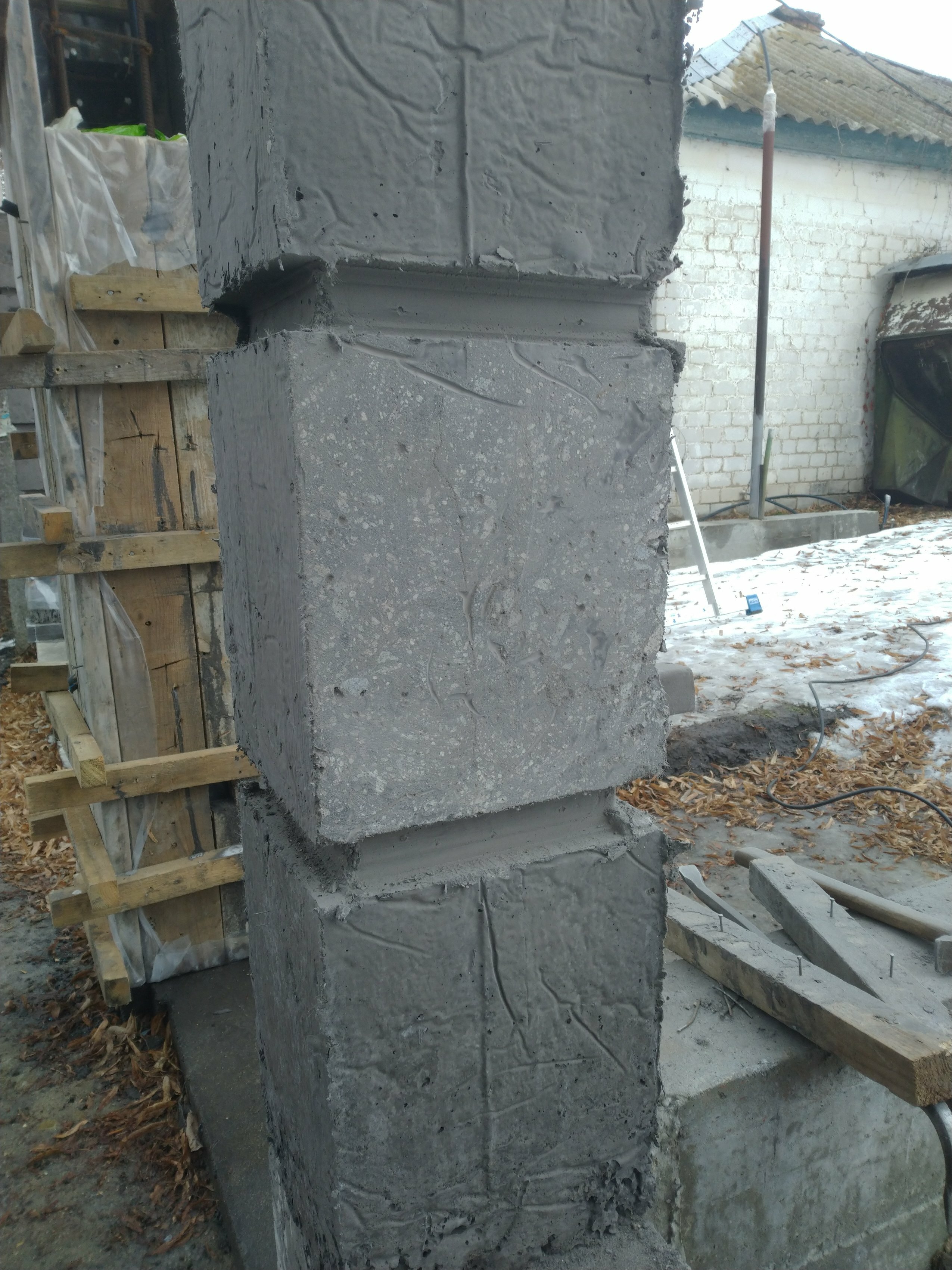

На мій погляд - принципово невірний підхід до вирішення такої задачі.
Щоб отримати ідеальні поверхні з такого матеріалу, як бетон, потрібно зосередити увагу та зусилля на опалубці.
А у Вашому випадку, влучніше називати це формами.
Вочевидь, що технологічно простіше й дешевше , буде виготовити саме форми з поверхнями потрібних параметрів та якості.
І заливати формувати бетон суміш у  кондиційні форми, а не у коробки, збиті з дощок (нехай і з плівкою).
Дуже гарні результати дає застосівання  опалубочної фанери.
Нової, без плям, сколів та отворів від цвяхів та саморізів.
З фанери можна легко та технологічно виготовити форми, ідеальні за розмірами, та любої складності та конфігураціїї.
Поверхня бетону з-під  таких форм виглядає дуже презентабельно,  ідеально рівна геометрія,
Поверхня блищить, як пластик.
З "бетоном" - також треба погратися.

    - у даному випадку абсолютно не підходить, та дасть результат, що на фото.
У "бетоні"  будуть пори, сторонні сполуки, що викришуватимуться.

Але застосівання твердих алмазних чашок дасть ямки та кругові сліди на поверхні бетону.
Проти сонця буде дуже помітно.
