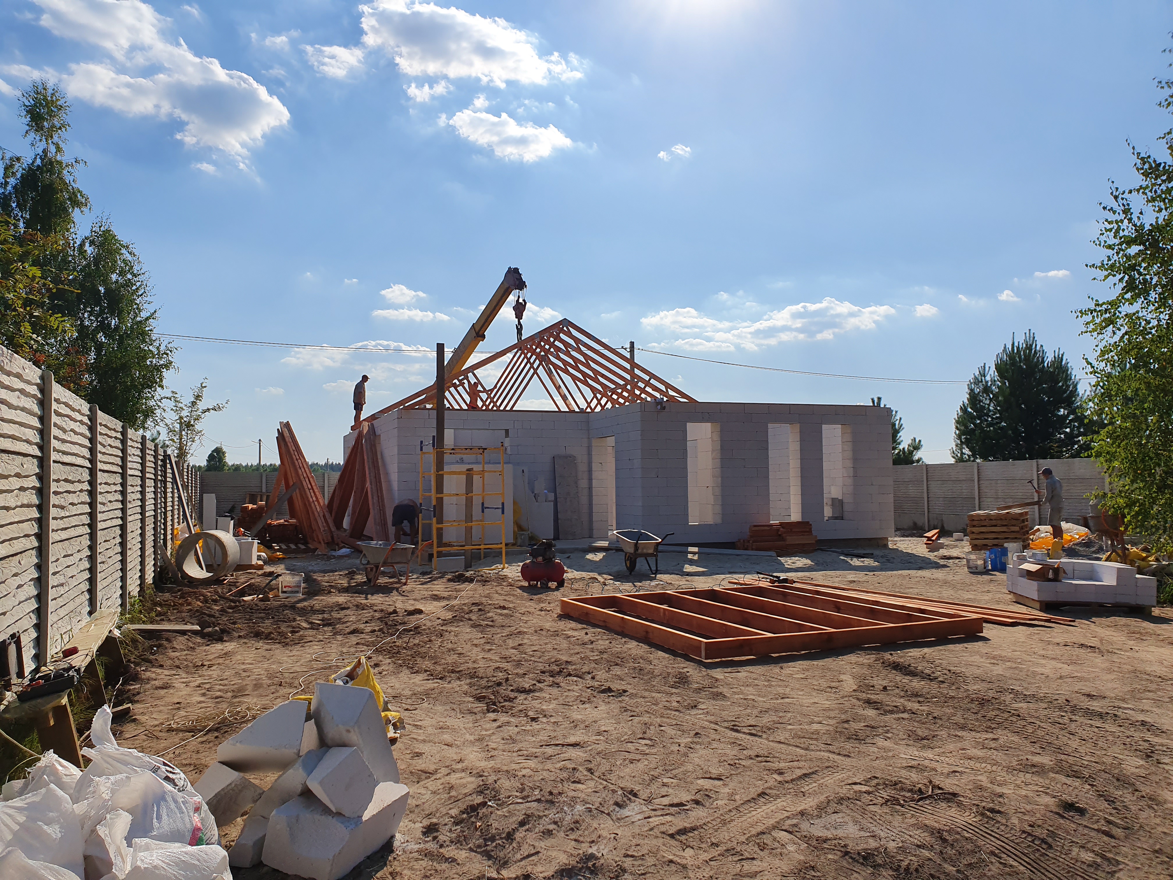

Приехала крыша :-)
Спою дифирамбы поставщику своих кровель - компания Прагма - уже не первый год работаю, с каждым годом они умудряются эволюционировать в лучшую и лучшую сторону для меня, как клиента. Проектная документация становится красивее и полнее, сроки выдерживаются, доставщики оч адекватные. Процесс проектирования крыши начал занимать часа 3. Ребят, так держать, чертовски приятно понимать, что кто-то становится лучше, а не хуже, как принято :D

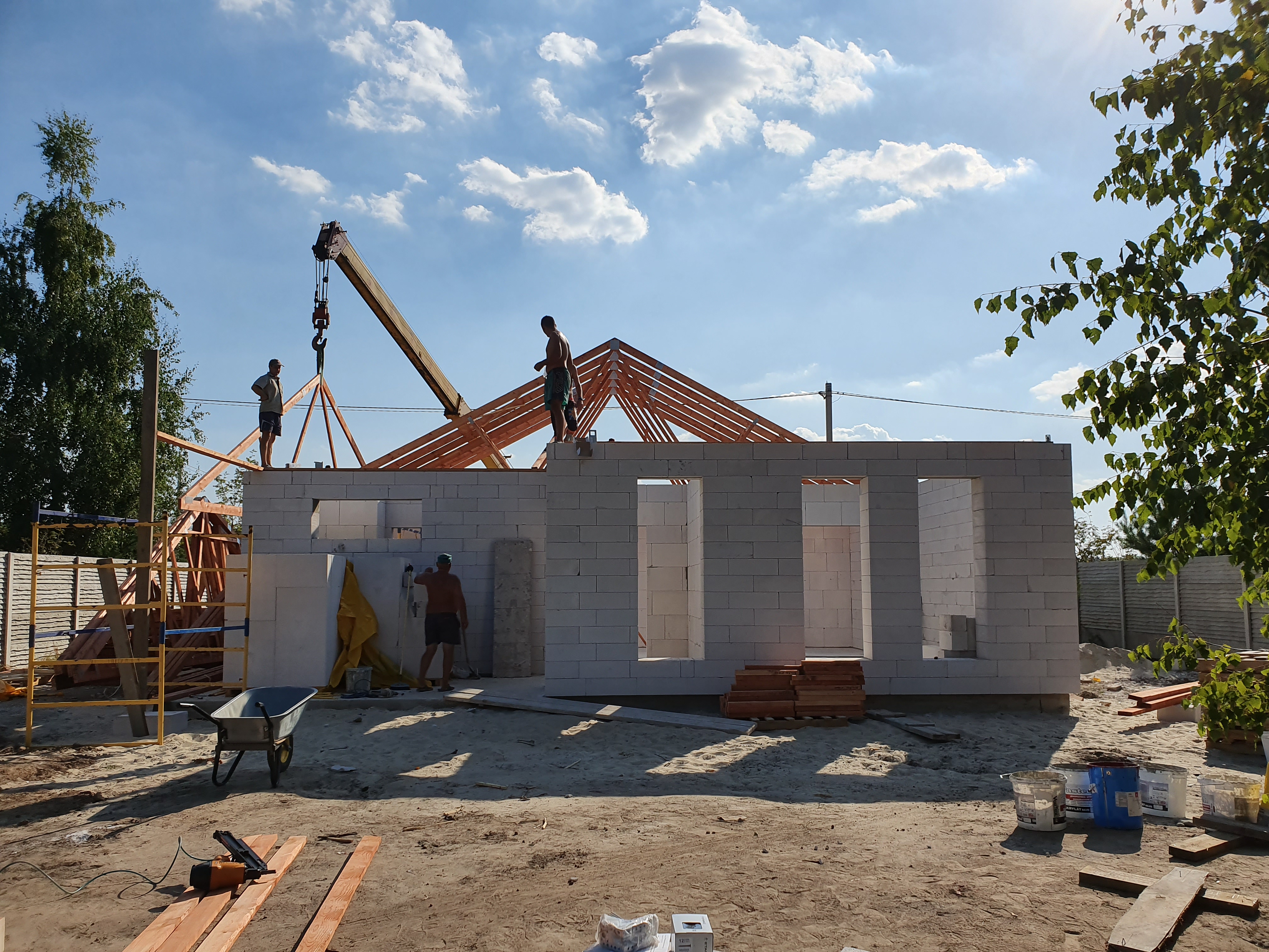

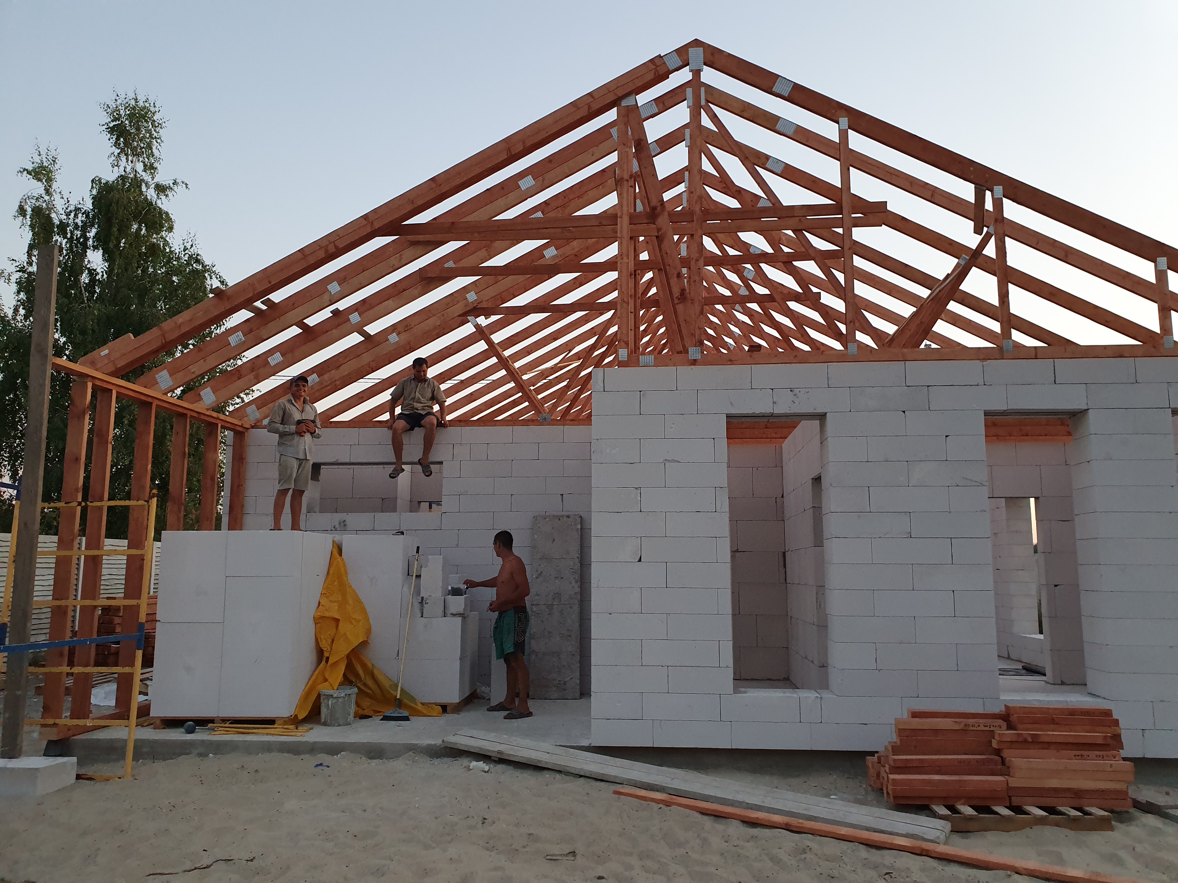

Поставили :-)
Комплект ферм на дом стоил 104 000 грн + 6000 грн доставка
  • Лайк 6

Поставили :-)

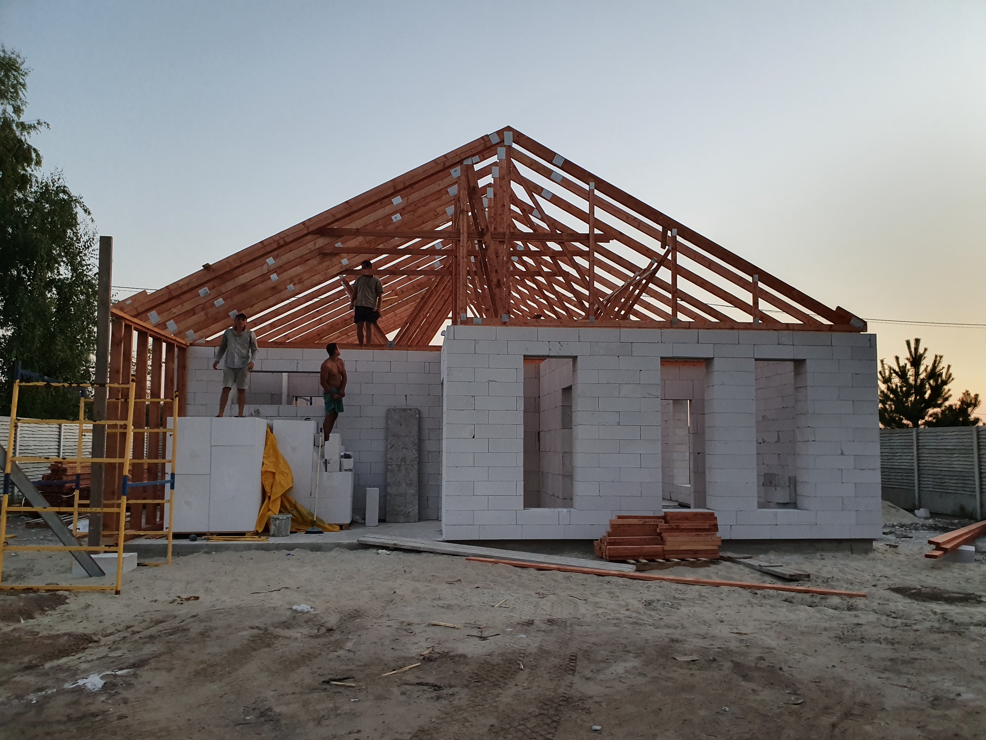

А сколько бы в деньгах, стоила стропилка к данному проекту, если бы ее делала бригада (материалы и работа без обрешётки, как фермы!)
На месте так сделать практически невозможно, нужен пресс, фанерные накладки это уже не то и приходится уменьшать шаг стропил и увеличивать сечение
В моем случае если была бы возможность сделать так же на месте удорожание процентов 30 но оно того стоило, я получил крышу за один день, для меня это было важно так как пристройка и один скат существующего дома разбирался, отсутствие мусора на участке тоже являлось плюсом, и главное возможность заказать черепицу по проекту Прагмы, Ну и бригада которая делала крышу за счет этого сделала скидку которой как раз хватило на покрытие доставки
По моим данным ... Обычно то-на-то и выходит. При использовании ферм можно выиграть в сроках (заказав СЧ заблаговременно до пояса). По факту - это перенос части трудозатрат со стройплощадки в цех! Но проигрываешь в качестве и точности
Качество к сожалению оценить не могу, так как не являюсь экспертом в данной области, но к точности у меня вопросов нет, строился по самостоятельно сделанным расчетам и проекту, ввиду этого переживал и заказывал фермы на этапе нижней обвязки, когда убедился что все совпадает с моими расчетами
