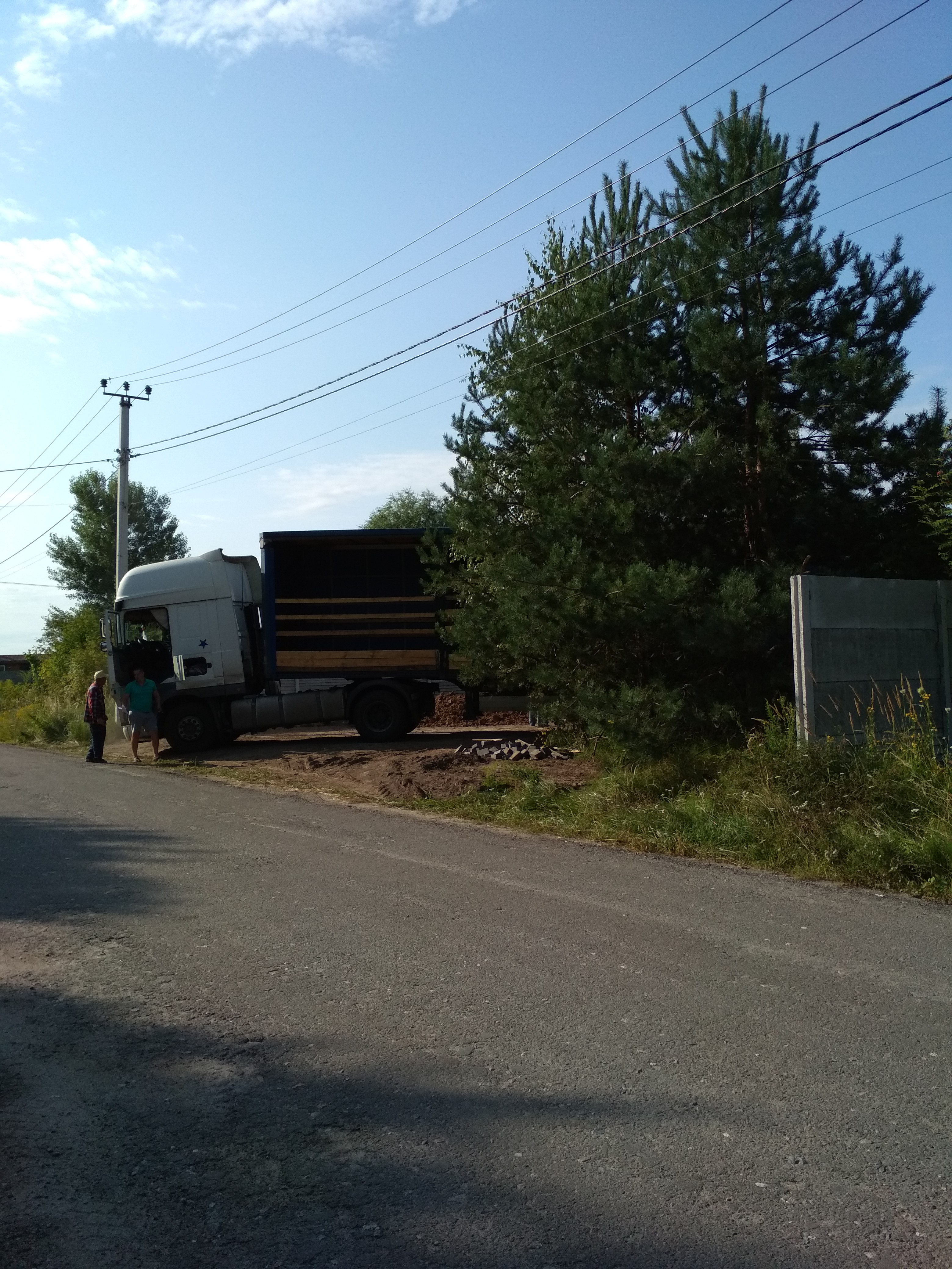

Татьяна5 Опубліковано: 4 серпня 2019 Автор Поділитись Опубліковано: 4 серпня 2019 Пару недель назад вернулась к участку, пригласила ДжиСиБи и день готовила площадку под фундамент - копала котлован под песочную подушку, растаскивала грунт по участку. В итоге имеем отличный уровень участка, поднятый за счет плодородки с этого же участка и приличную ямку под песок. В ямку лягло 7 по 30 т речного песка от поставщика АБУ. Возила по 1-2 машины в день, каждый вечер ДжиСиБи приезжал на часик и раскатывал песок по котловану, попутно его трамбуя. На выходе получилась красивая большая песочница размером + 1 метр с каждой из сторон будущего фундамента. Добавлено через 4 минуты Насыпку сделала чуууток ниже нужного мне уровня. Привезла еще 30т песка и приехала моя бригада. Отбили уровни, высадили фундамент, потягали 30т песка и сформировали ровную по уровню поверхность. Трамбуем песочницу. Добавлено через 3 минуты Как обычно, спасибо Валерию, Аквабазис - прискакали и за день сделали и прокачали скважину. 45 метров, вода, традиционно для нашего массива - отличная. Добавлено через 2 минуты Потом прискакал ДжиСиБи с Камазом и мы выкопали боооольшую ямку для канализации. Через часик после них приехали кольца. Имеем два шурфа - один с герметичным колодцем, второй - с дренажным. Обсыпали песком. 5 Посилання на коментар Поділитися на інших сайтах More sharing options...

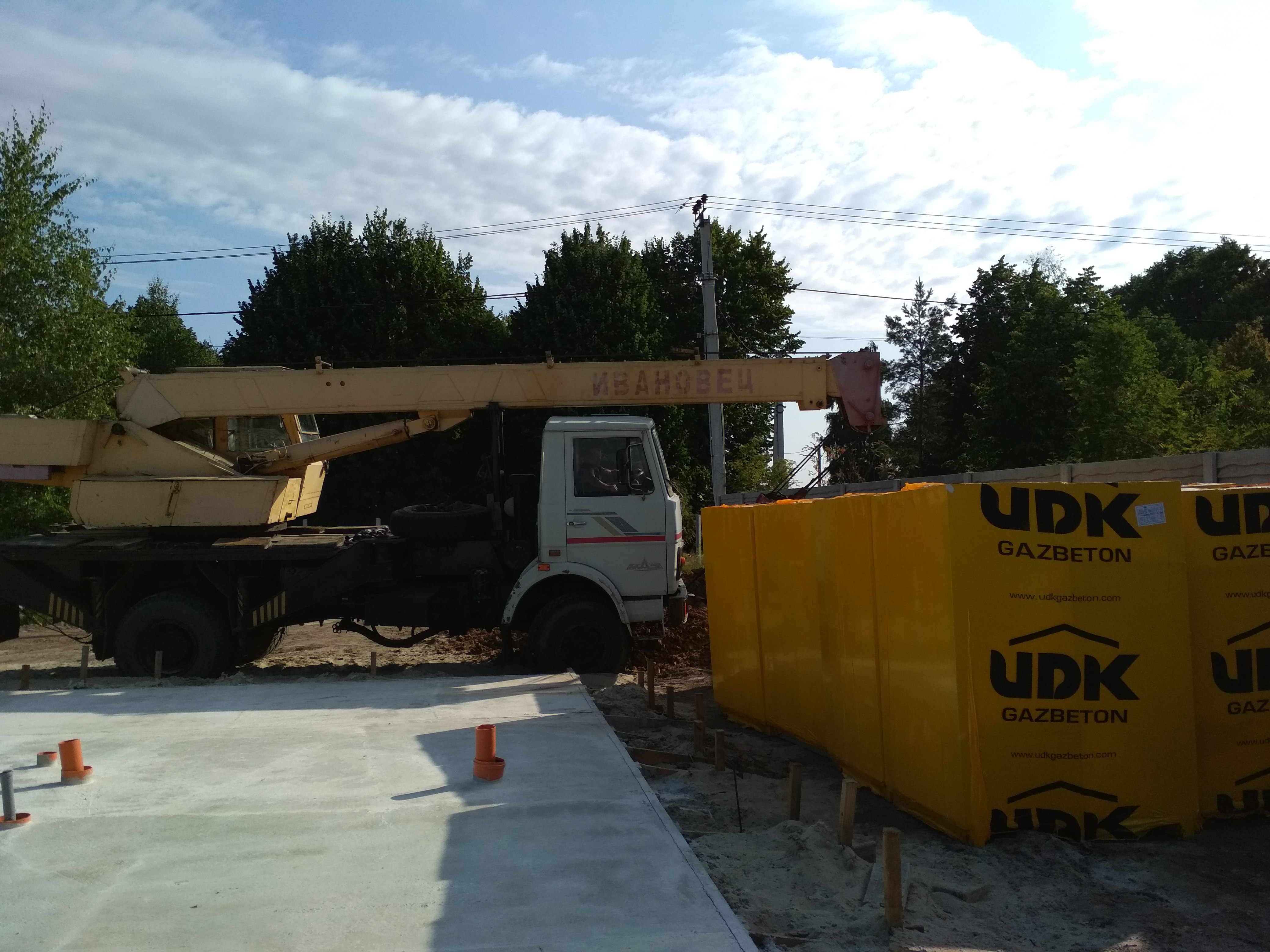

Татьяна5 Опубліковано: 4 серпня 2019 Автор Поділитись Опубліковано: 4 серпня 2019 ПРивезли и собрали опалубку. Прокопали все гильзы и канализации, вкопали и проверили наклоны, положили фундаментную пленку, привезли арматуру, завязали двойной каркас, наварили маяки. Ковальская Вишневое, 36 м3 бетона П4Б25 - и вуаля - ждем пока поспеет Добавлено через 3 минуты Где-то там, между этапами, докидали секции забора. Будет краситься. Цвет потом решу 9 Посилання на коментар Поділитися на інших сайтах More sharing options...
