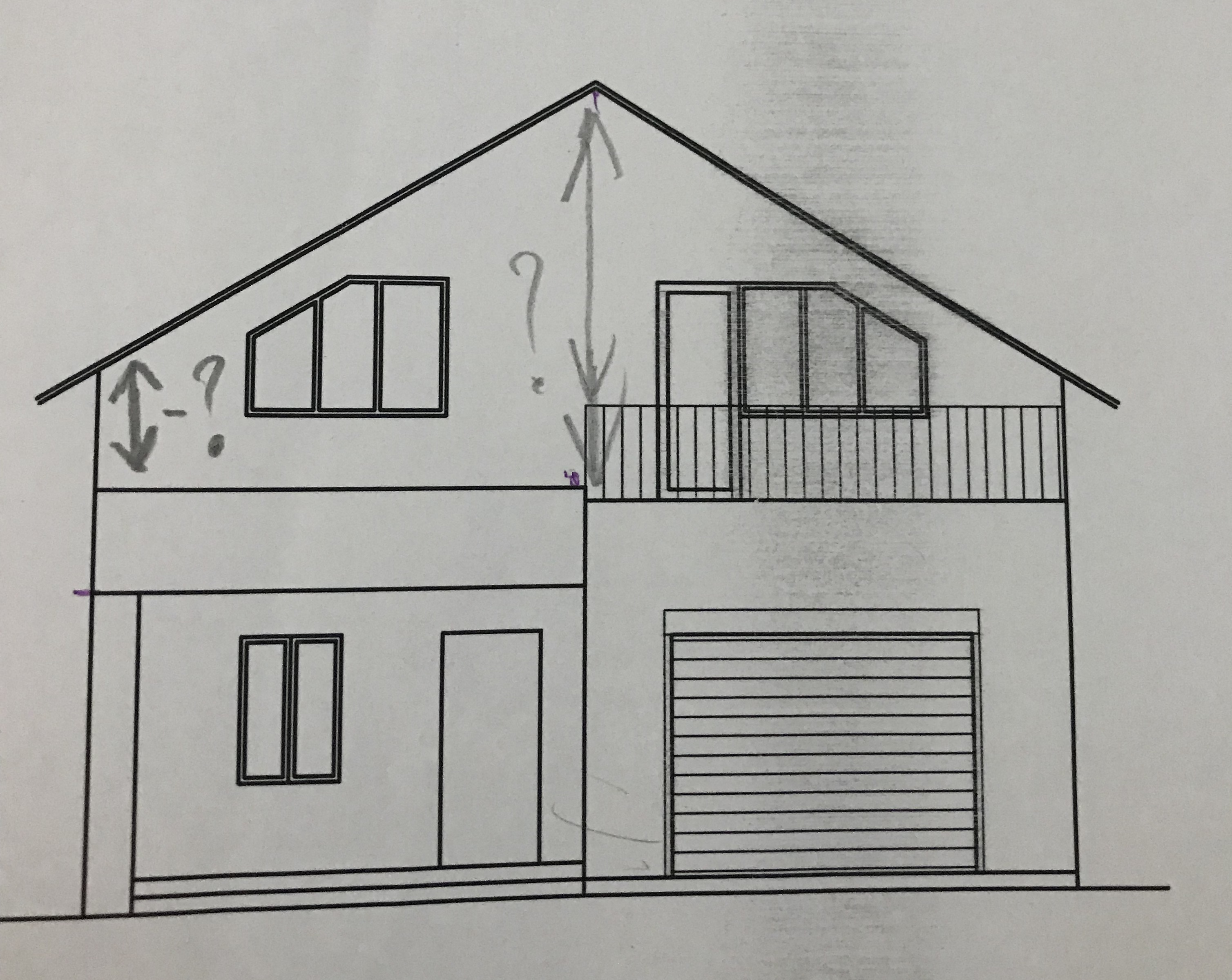

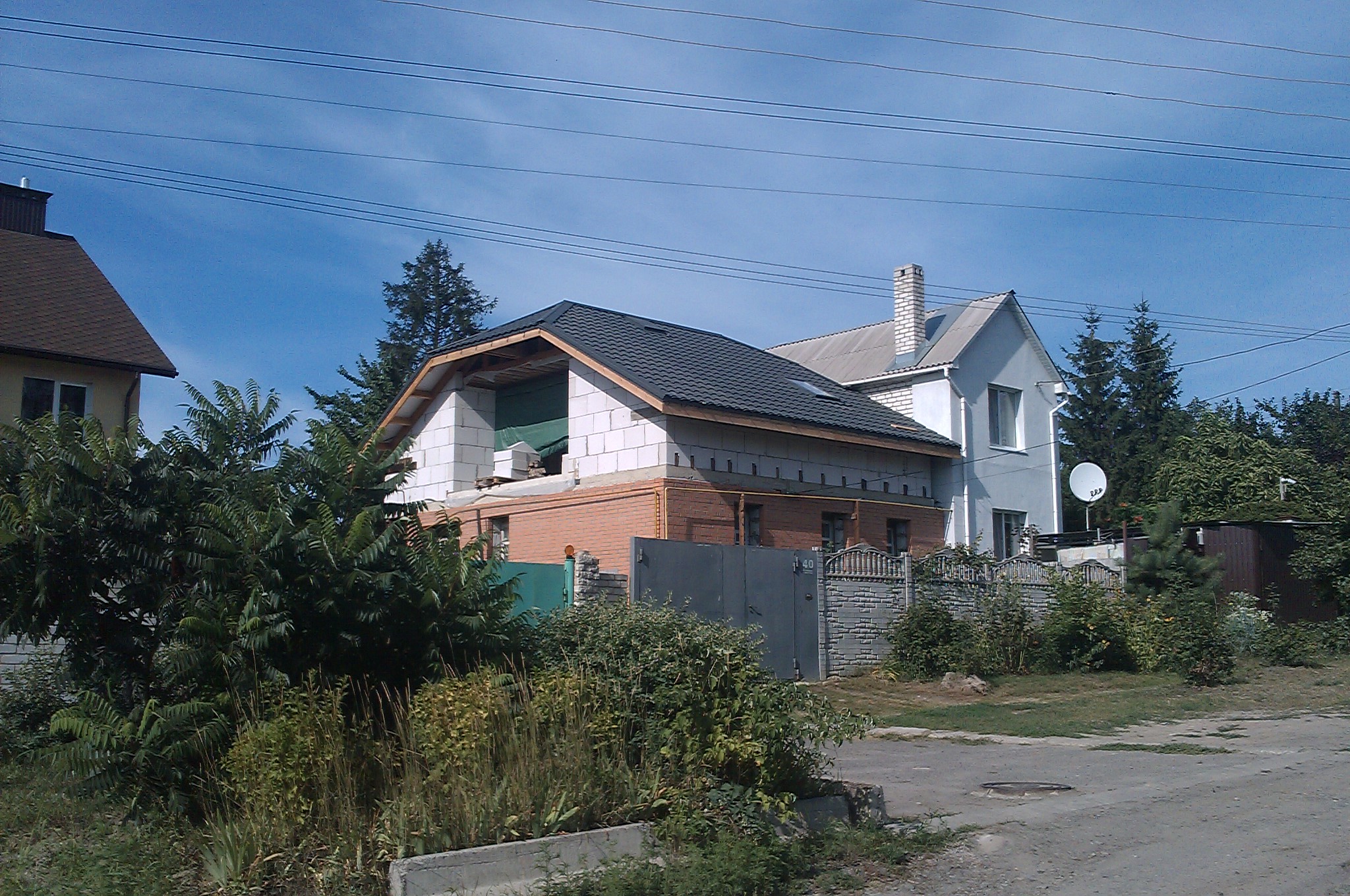

jujujul Опубліковано: 15 серпня 2019 Поділитись Опубліковано: 15 серпня 2019 Добрый вечер,форумчане. Очень надеюсь на ваши советы.Мы пока только залили фундамент с подушкой. Но никак не определимся с фасадом дома. Дом мансардный( кстати, изначально должен был быть одноэтажным, спасибо форуму, за умные мысли и Советы.)ширина 9м, гараж встроен, но выступает на 2м. Хочу сделать на этом гараже балкончик с детской комнаты. Но теряюсь в догадках, как оформить крышу? Ведь балкону нужен навес..или можно без него. Делать крышу такой же, как и без балкона? Фото 1 ( сама рисовала как могла...) Или добавлять дополнительно, как на фото 2?Или достаточно будет немного выступающей крыши для него, как на фото 3?Или удлинить комнату со стороны гаража и сделать балкон с левой стороны под основной крышей? Фото 4. ( так мне нравится, но это картинка, боюсь чтоб это пустое место балкона не смотрелось как огрызок.в общем, чтоб не получилось ожидание-реальность.Ведь дом не широкий, мне ещё важно сделать его визуально как можно более «расплющенным»))не могу другое слово подобрать) буду благодарна любым советам. И ещё,киньте, пожалуйста, ссылкой на темку про мансардные этажи, если такая есть, ничего не могу найти..не знаю какой правильно и комфортно делать вот эту высоту фото 1. И что важно, опять таки, сохранить дом с более пологой крышей, во избежании эффекта грибочка. Фото 5 Посилання на коментар Поділитися на інших сайтах More sharing options...

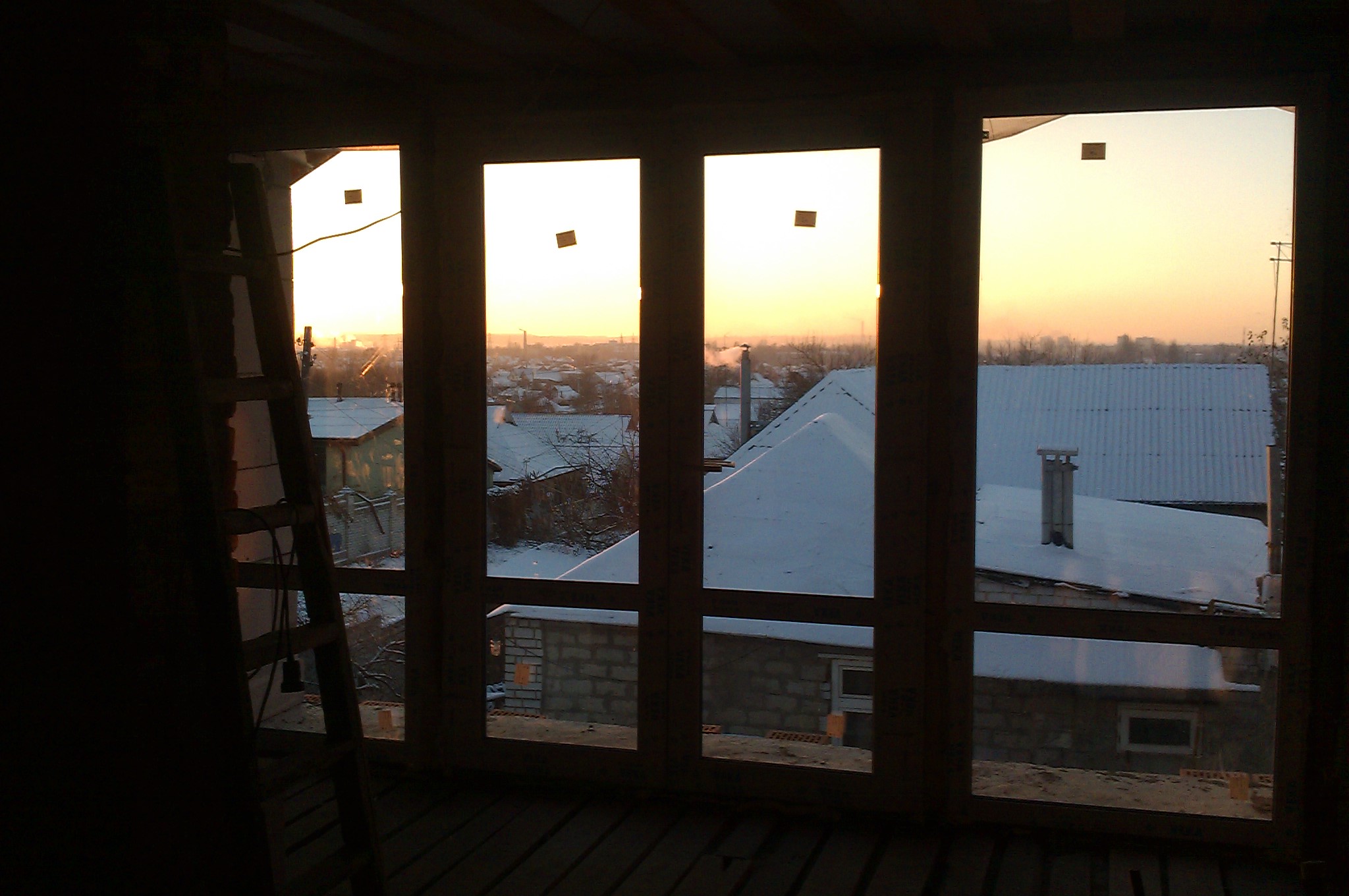

DimaF Опубліковано: 16 серпня 2019 Поділитись Опубліковано: 16 серпня 2019 Чем то похоже на часть моего дома. Гараж я убрал, и сделал там комнату, а сверху лоджия на всю ширину, полностью под крышей. Балконы без крыши не в нашем климате имхо. 1 Посилання на коментар Поділитися на інших сайтах More sharing options...

DimaF Опубліковано: 18 серпня 2019 Поділитись Опубліковано: 18 серпня 2019 Спасибо за мнение.Скажите, у вас мансардный дом? Ширина тоже 9? Да, второй этаж мансардный. Ширина в этом месте 7 метров. Дом Г-образной формы. Посилання на коментар Поділитися на інших сайтах More sharing options...

АлексВладимирович Опубліковано: 19 серпня 2019 Поділитись Опубліковано: 19 серпня 2019 (змінено) Добрый вечер,форумчане. Очень надеюсь на ваши советы.Мы пока только залили фундамент с подушкой. Но никак не определимся с фасадом дома. Дом мансардный( кстати, изначально должен был быть одноэтажным, спасибо форуму, за умные мысли и Советы.)ширина 9м, гараж встроен, но выступает на 2м. Хочу сделать на этом гараже балкончик с детской комнаты. Но теряюсь в догадках, как оформить крышу? Ведь балкону нужен навес..или можно без него. Делать крышу такой же, как и без балкона? Фото 1 ( сама рисовала как могла...) ... Может быть так. Балкон на всю ширину., под общей крышей., в будущем можно застеклить в виде лоджии с "зимним садом".., и не понадобится отдельный навес над главным входом. Змінено 19 серпня 2019 користувачем АлексВладимирович Посилання на коментар Поділитися на інших сайтах More sharing options...

Vlad_Vin Опубліковано: 23 серпня 2019 Поділитись Опубліковано: 23 серпня 2019 Балкон однозначно делать накрытый крышей, в вашем случае его нужно хорошо утеплить со всех возможных сторон промерзания (сверху 10см ЭППС хотя бы, сбоку также не меньше, снизу с гаража ещё 5см, и все это дело сверху хорошо гидроизолировать от осадков). Посчитайте стоимость всех этих мероприятий, стоит ли вид из окна таких усилий и будете ли им пользоваться, получается ли конструктивно сделать такое утепление плиты пола балкона, чтобы не было ступеньки на выходе из спальни и решайте. Я у себя посчитал, что вид того стоит и делаю балкон, под общей кровлей как на вашем рисунке 4. Также у меня он является накрытием входной группы. Посилання на коментар Поділитися на інших сайтах More sharing options...
DimaF Опубліковано: 25 серпня 2019 Поділитись Опубліковано: 25 серпня 2019 Выход на балкон из какой комнаты? Обычно на 2 эт спальни. Вы в спальне днем обитаете? Нет, выход из видовой комнаты, типа мини гостиной. Там окна в пол, как раз балкон в тему. Посилання на коментар Поділитися на інших сайтах More sharing options...

Genter112 Опубліковано: 29 серпня 2019 Поділитись Опубліковано: 29 серпня 2019 не совсем Ваш вариант, но покажу, таки, свой. балкон - дело настолько субъективное и индивидуальное, что учитывать мнение постороннего нет никакого смысла. у нас высота аттиковой стены 0,9м(минимальная). высота потолка 2,5(максимально возможная). вдоль аттиковых стен будут размещаться шкафы, чтобы максимально использовать пространство с низким потолком. балкон аккуратно вписали в стропильную систему. он ее дополняет и усиливает. высота аттиковых стен удачная - можно легко добраться к свесам. обслуживать и ремонтировать можно с самодельного "козла". было бы выше - понадобились бы леса. Посилання на коментар Поділитися на інших сайтах More sharing options...
Genter112 Опубліковано: 29 серпня 2019 Поділитись Опубліковано: 29 серпня 2019 по высоте: нужно понимать где у Вас будет потолок, как устроены стропила. это является первостепенным. в нашем случае есть маленький чердачок над 2ым этажом. и ригеля являются потолком. Посилання на коментар Поділитися на інших сайтах More sharing options...
