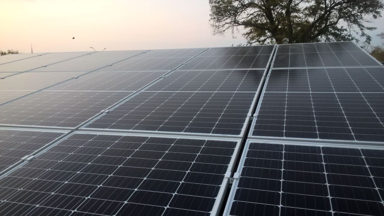

При використанні металоконструкції із змонтованими панелями як навісу захист від сонця прекрасний але під час дощу найбільша проблема в горизонтальних стиках (де панелі майже торкаються одна одної), тому що вся вода з панелі стікає через її нижній стик. В зв'язку з цим, підкажіть наскільки погіршить надійність конструкції (її подальшої експлуатації), чи ускладнить монтаж якщо панелі у місцях горизонтальних стиків під час монтажу проклеяти хоча б ущільнювачем для дверей. Відстань між панелями залишиться та сама, тепловому розширенню вони не повинні заважати, а от під час дощу вода не буде скапувати між панелями а переливатиметься на нижню панель і так далі і стікатиме до низу. Вертикальні стики в яких знаходяться кріплення пропускають набагато менше води і великого дискомфорту не приносять.
Чи можливий такий варіант влаштування конструкції?

Робив так. Той ушільнювач довго не живе в таких умовах. А так, при наявності теплового зазору норм все буде, а чим ви його закриєте то вже інше питання

Тут мені здається важливо розуміти розширення панелей під сонцем. Тобто яку відстань між ними залишати. І вже виходячи з того підбирати герметик чи інше гнучке середовище для даного випадку.

SikaFlex 11FC выдержит большие нагрузки и имеет хорошую подвижность
Це добре. Питання тільки як його туди запхати щоб тримався і яку відстань між панелями зробити. Я не вірю що панель може при нагріванні розширитись більше ніж на 5 мм.
Вірно. Але Ви ще нічого не знаєте про геомертію панелей. А вона не ідеальна, гуляють і розміри і діагоналі. Тому інколи 5 мм ні про що.

Рома, у меня твои панели:), геометрия в идеале. БОльшая проблема, правильно выставить первые две панели, а точнее, несущую конструкцию и здесь алюминиевые профиля рулят. По поводу герметика, я не от "фонаря" взял именно этот.;)

Так панели лежат на крыше. Для красоты выдерживали одинаковое расстояние.
А почему не взять простейшую алютеховскую систему из профиля для фасадного остекления? Там есть и герметизация и несущая способность и красота.

Humanite, Olga_Flower ваши предложения имеют право на жизнь, но мы кроем беседку-террасу, не тот бюджет. Для проф-применения, как вариант... НО!!! Открою ма-а-аленький секрет, немного, но подтекают, сами панели!

Под любые кровельные покрытия полагается настилать пленку, потому что немного, но подтекает все.

для крыш где солнечные панели используются как финишное покрытие нужно применять соответствующие технологии, например - стекло-стекло.
