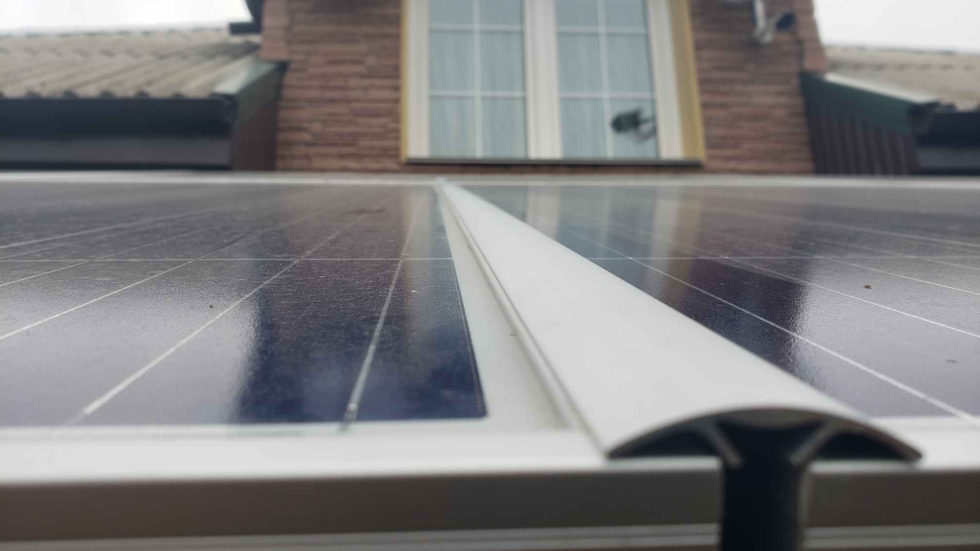

Olga_Flower, еще раз, речь о кровле над беседкой-террасой! В моем варианте ничего не протекает, есть следы капельных протечек на некоторых панелях(между рамой и пакетом), но во время ливня "капели" нет.

Этот монтаж позволяет, при надобности легко демонтировать / заменить любую панель. Если панели соединить между собой герметиком демонтаж будет сильно затруднен.
Поэтому я всё таки склоняюсь к "полунепротекающему" варианту с открытыми вертикальными стыками и горизонтальными заполненными самоклеющимися уплотнителями что позволяет спокойно разбирать собирать конструкцию.
Но при заполнении горизонтальных стыков ещё может появиться проблема в том что вода будет пытаться стекать не вниз на нижнюю панель на по желобку в вертикальный стык

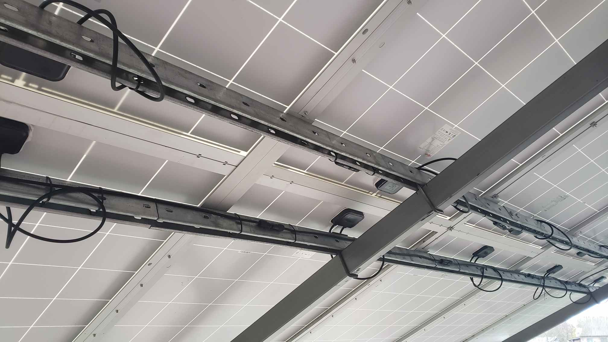

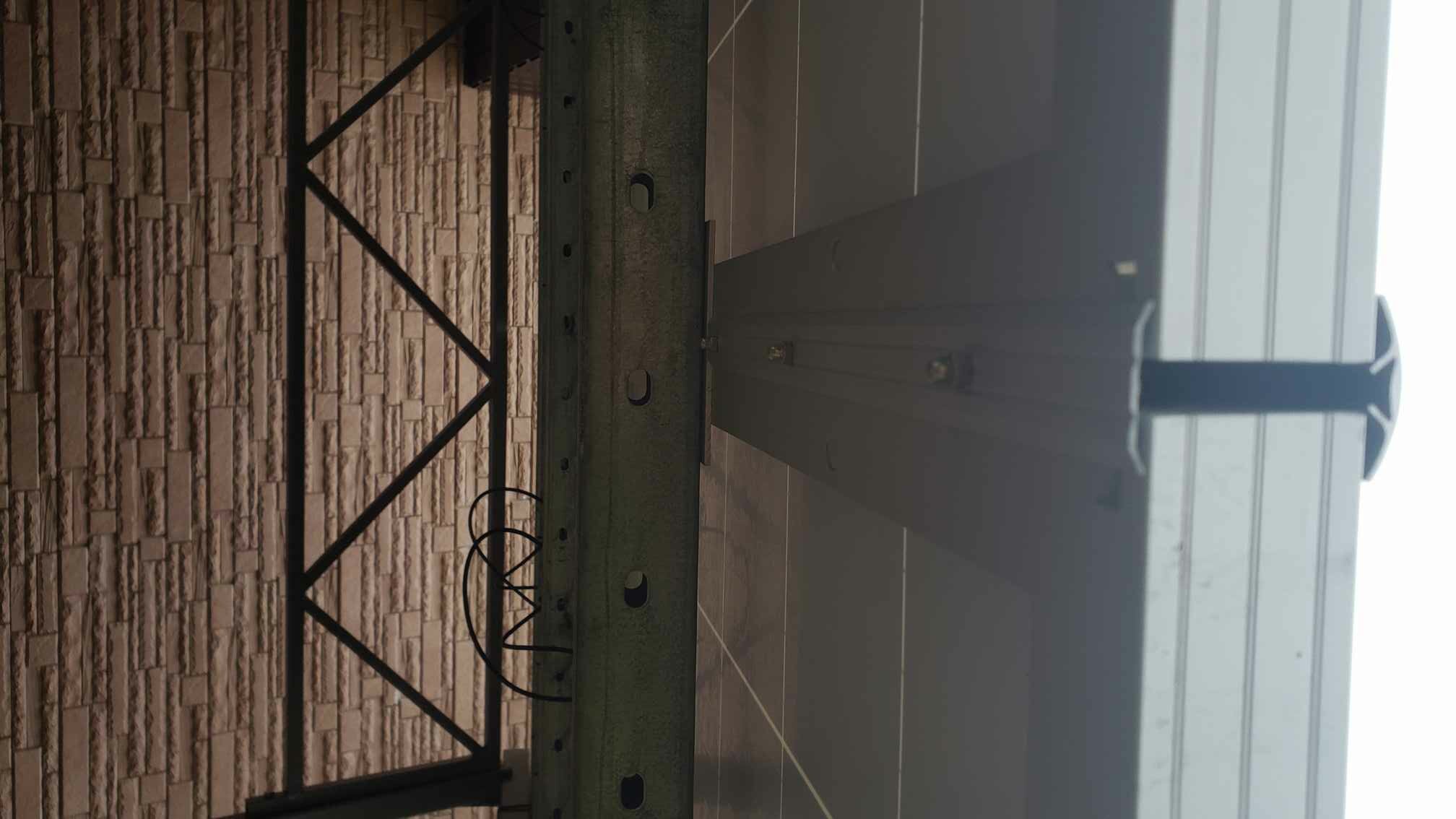

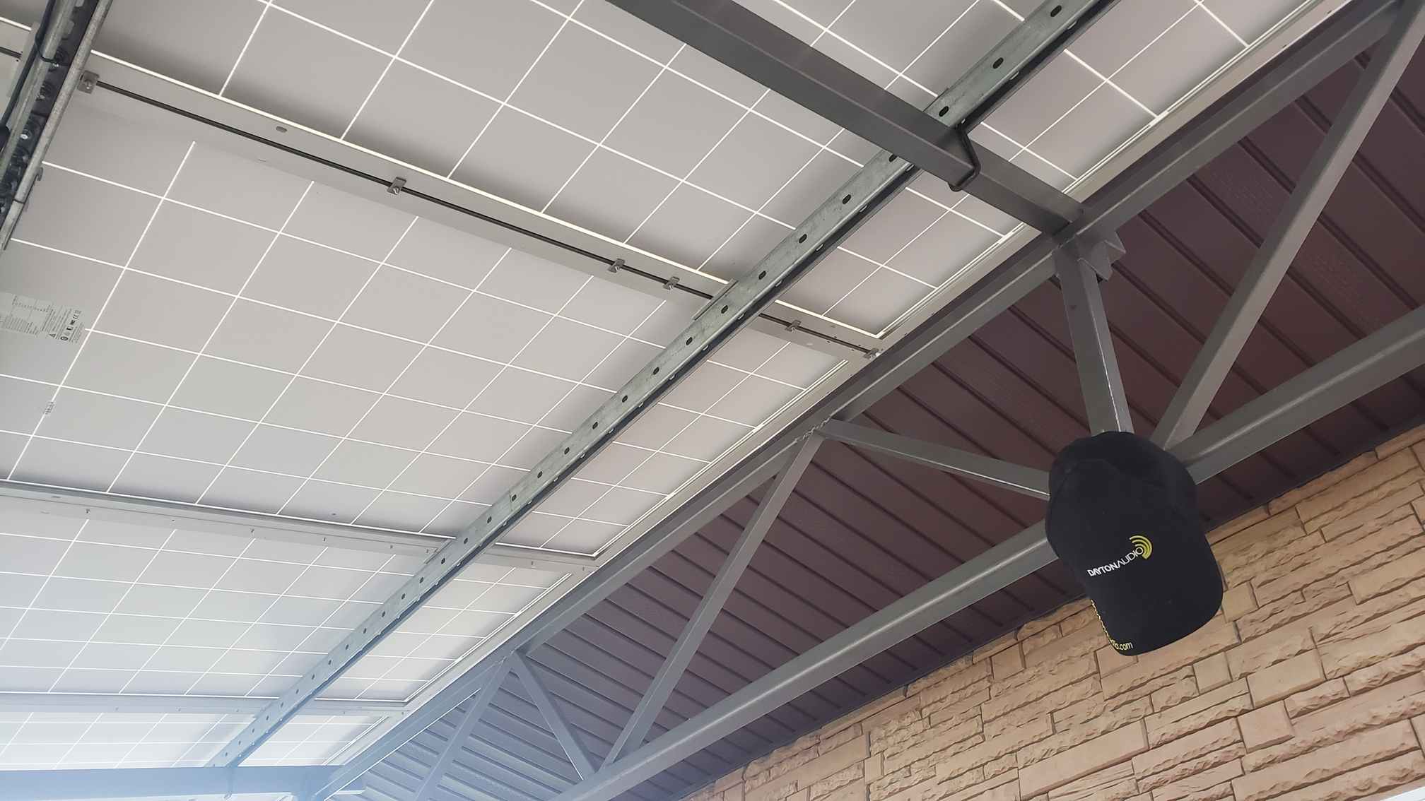

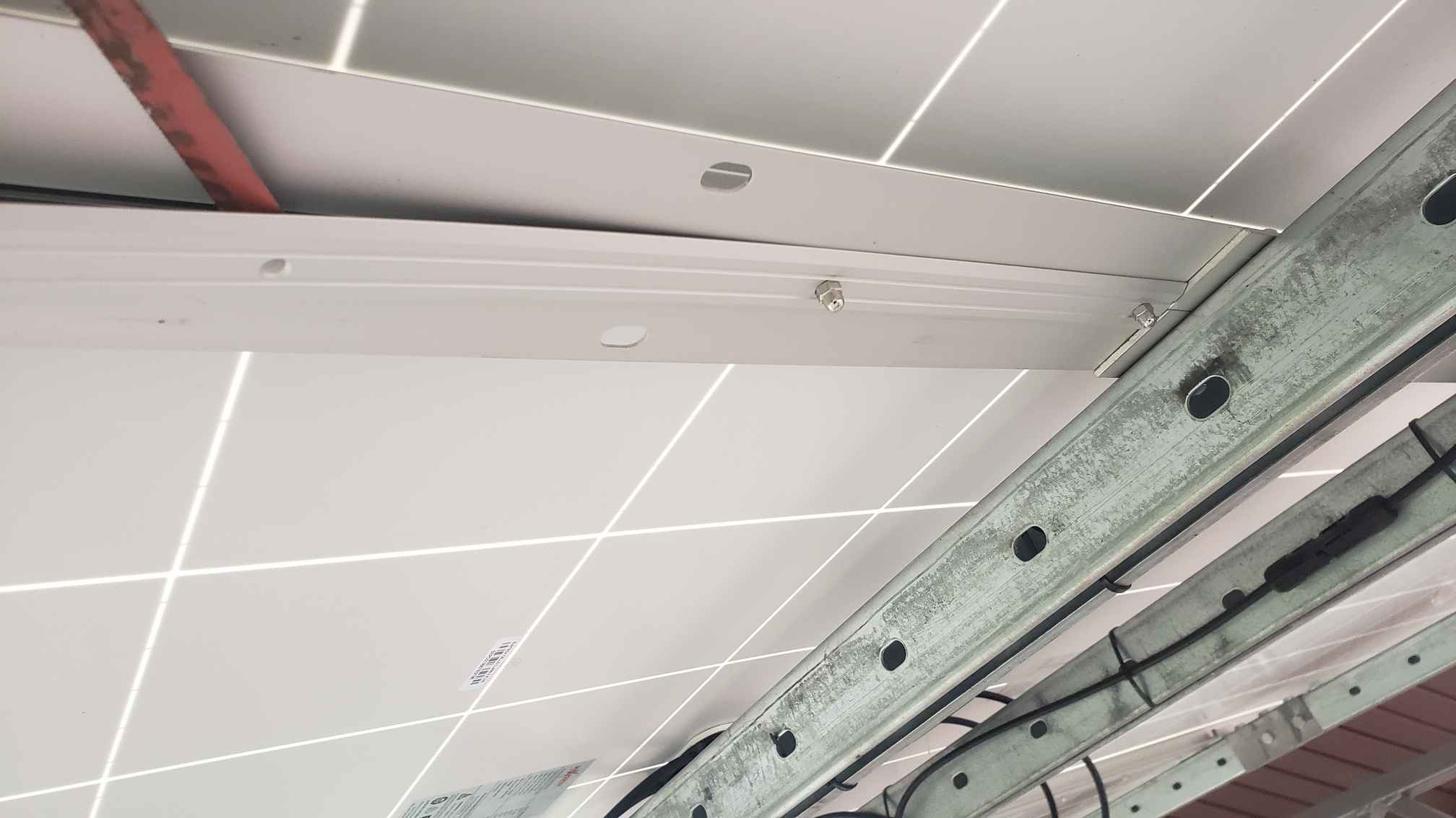

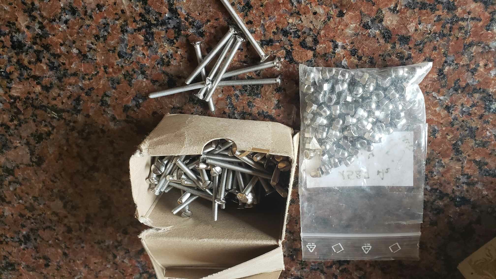

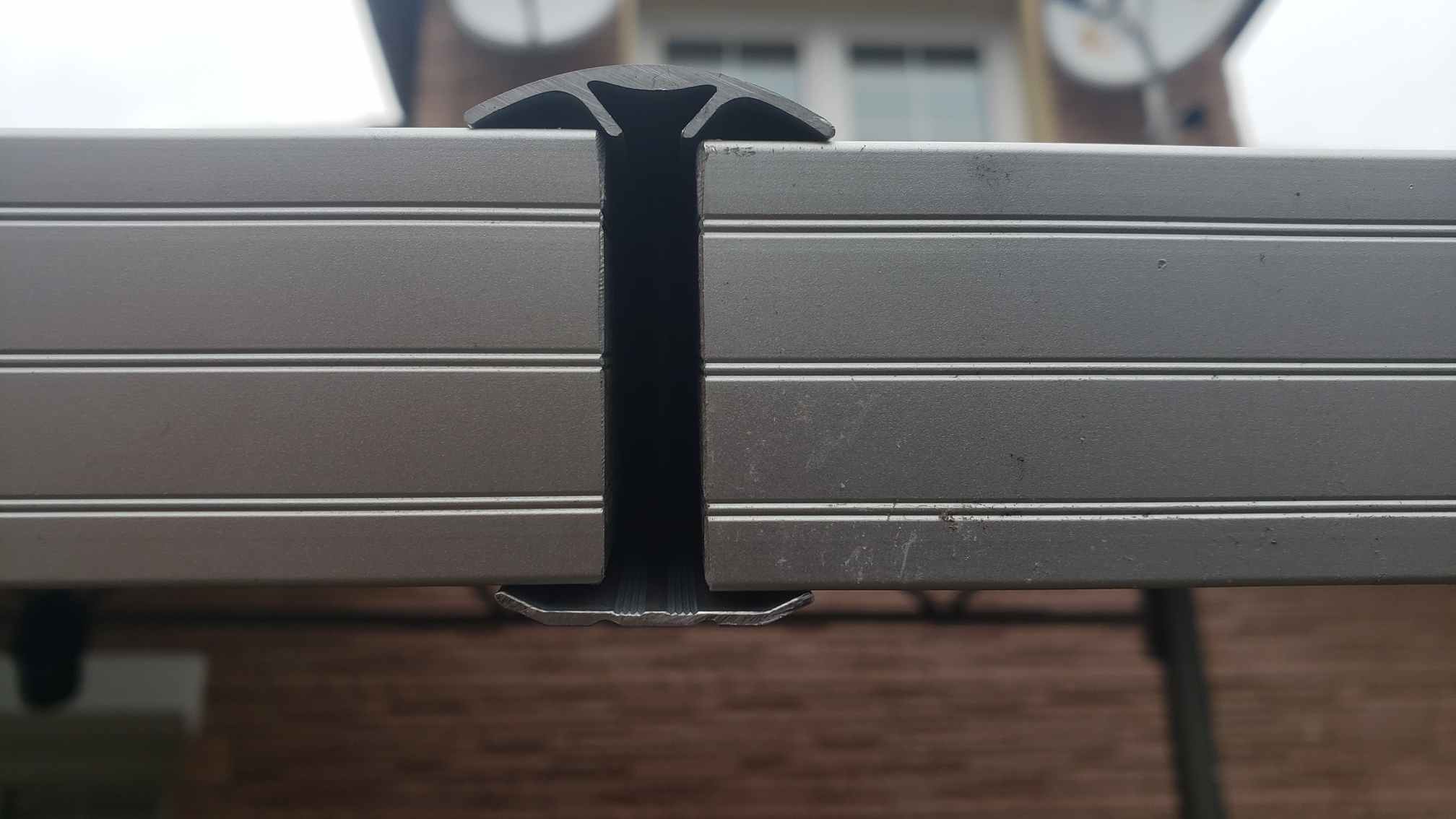

крепеж нержавейка М4х45(для панелей с рамой35мм), гайки колпачковые.

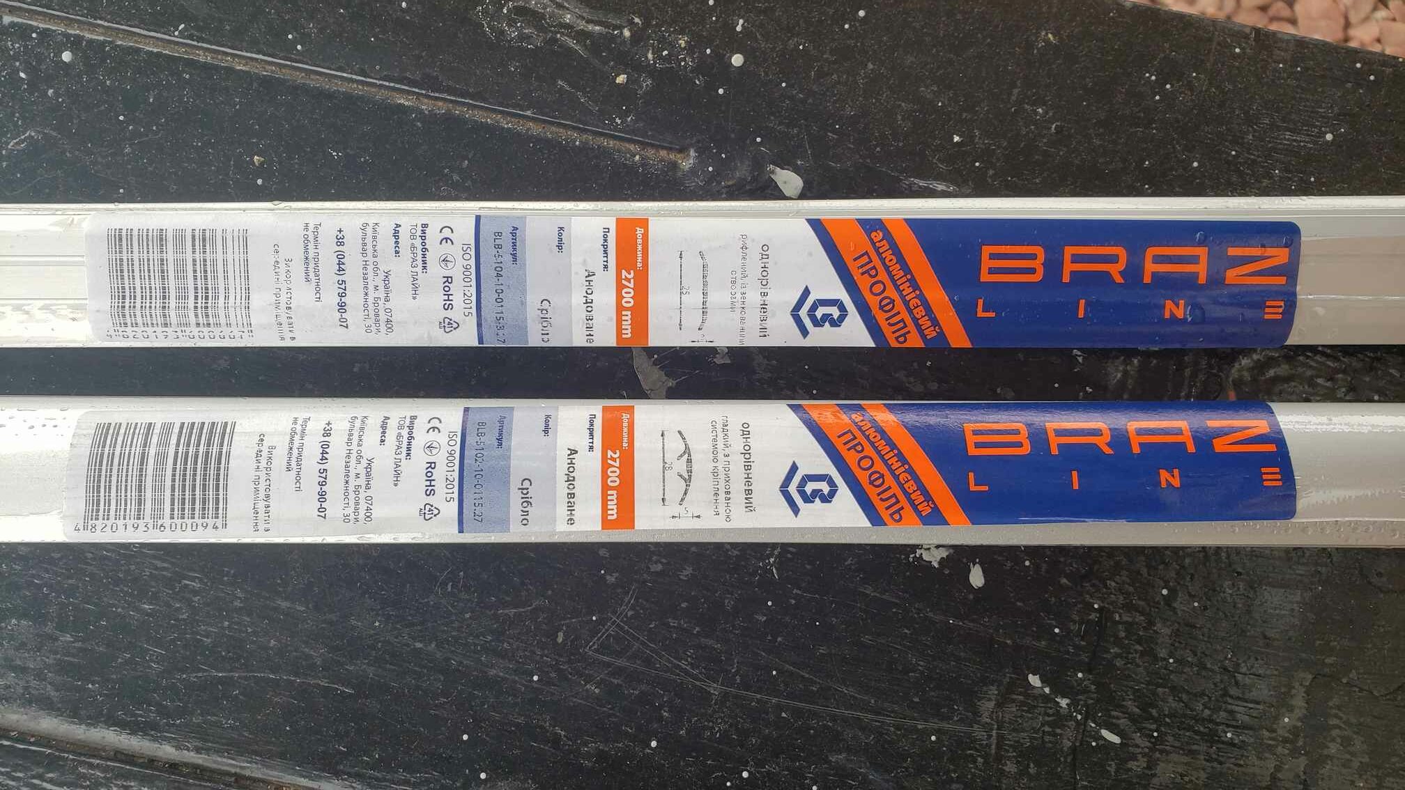

алюм профиля-вся инф-я на фото.

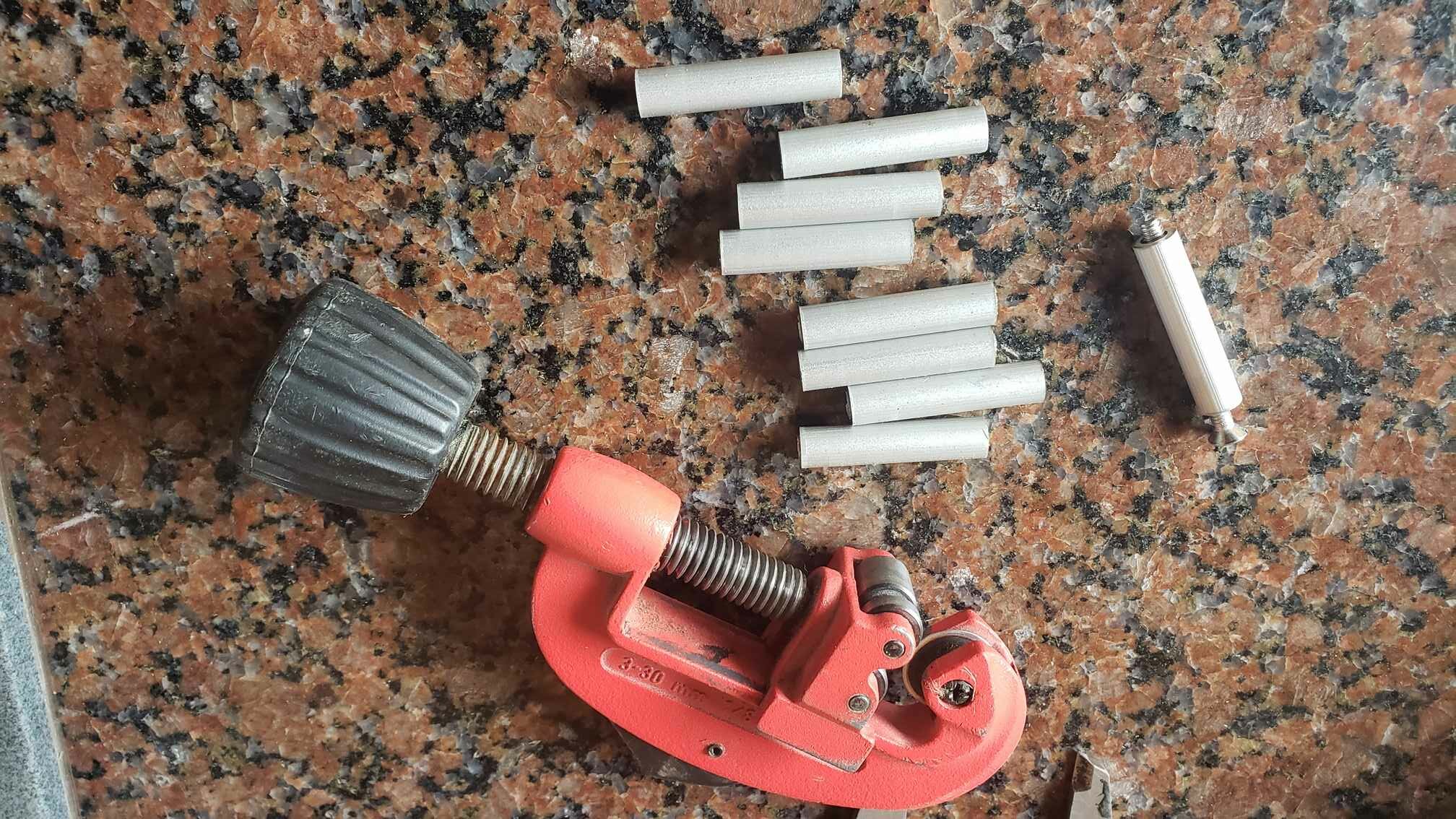

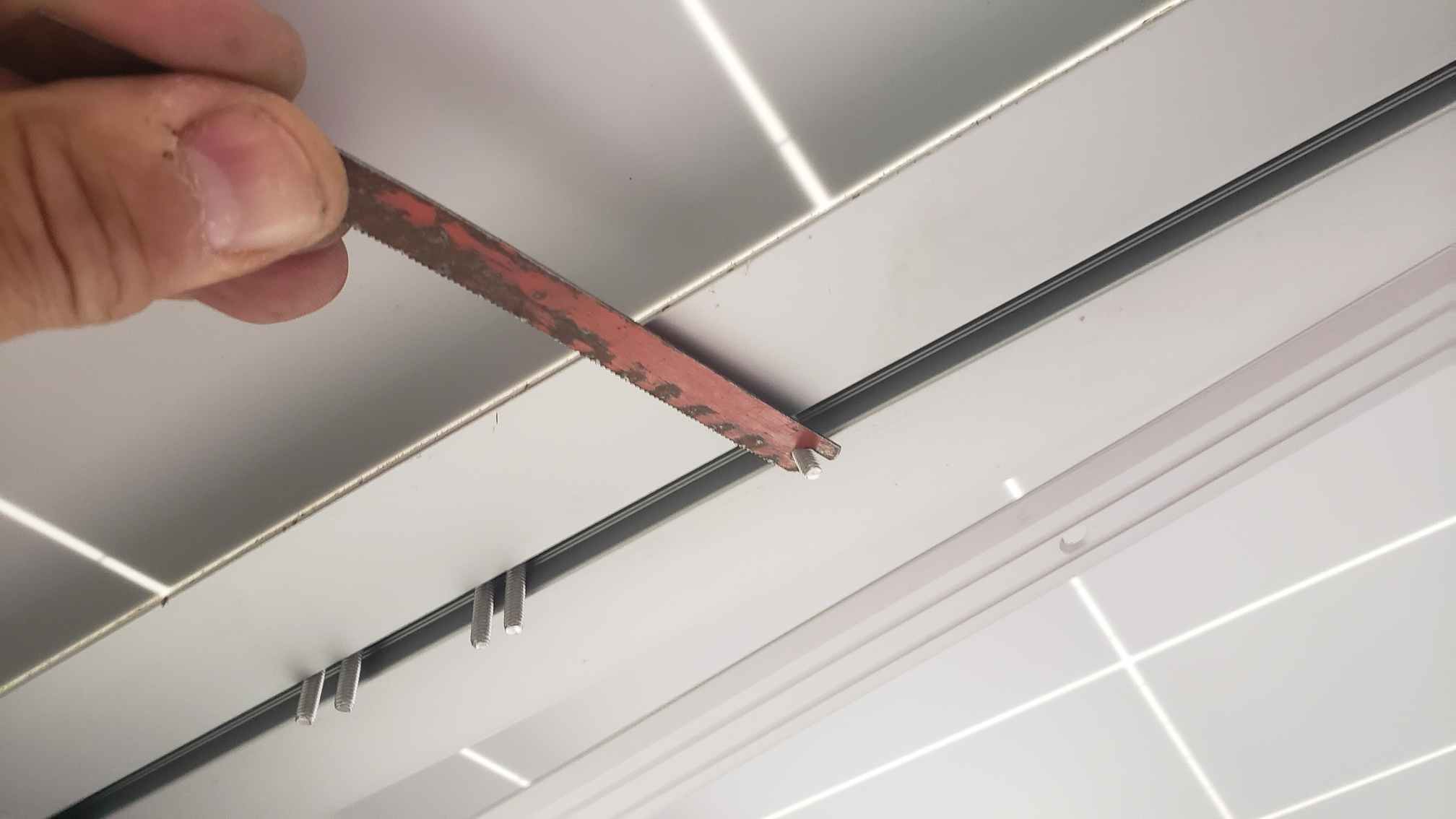

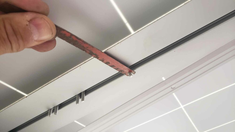

Втулки дистанционирующие из ал. трубки ф8мм(в принципе можно не ставить, при креплении панелей для идентичности зазоров, временно, вставлял между ними болты м8). Приблуда из обломка ножовочного полотна для продвижения и корректировки болтов в процессе монтажа.
Далее общий вид, вопросы?
нет, все серьёзнее, на герметик приклеил :D
Реально круто! :flag1:
Респект.
Зараз якраз почнуться дощі - побачимо як на рахунок герметичності :)
А чем панели к профилю крепили? Паршиво видно, через проставку между профилем и панелью болтом М4х40?
Смотриться отлично.
панели закреплены стандартно н\ж болт М8, через штатные отверстия к несущему профилю, дожди уже были, сухо. Более серьезный тест-тающий снег ;-)
