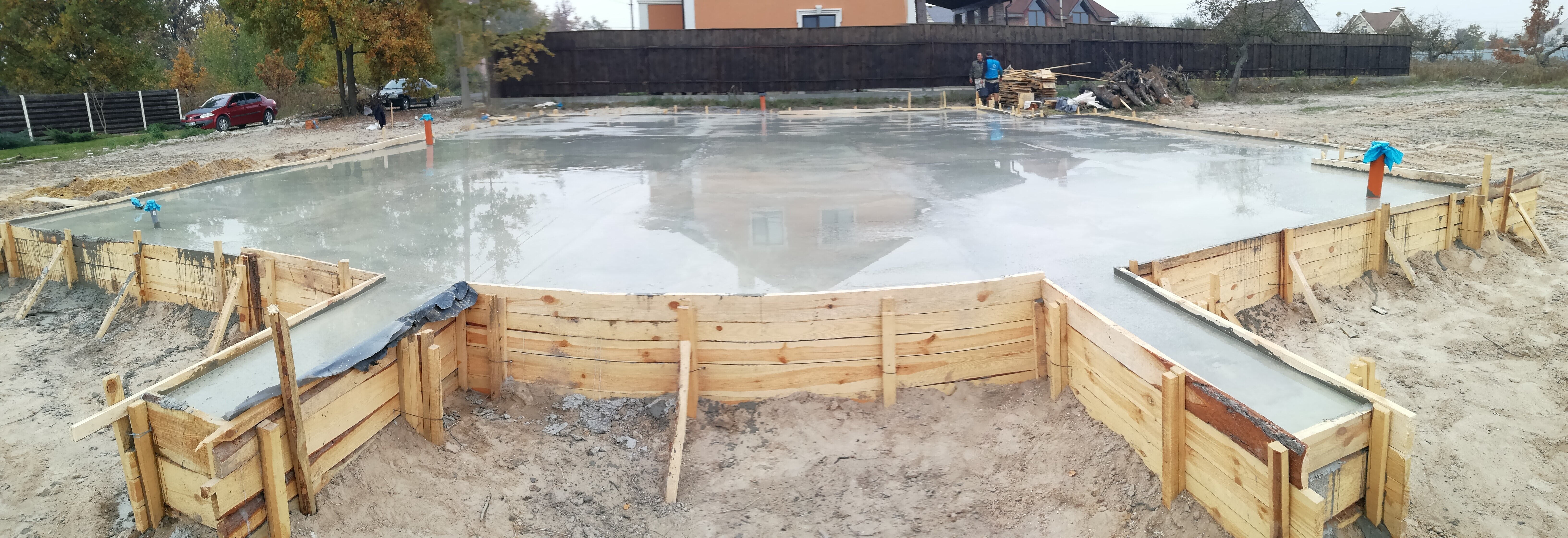

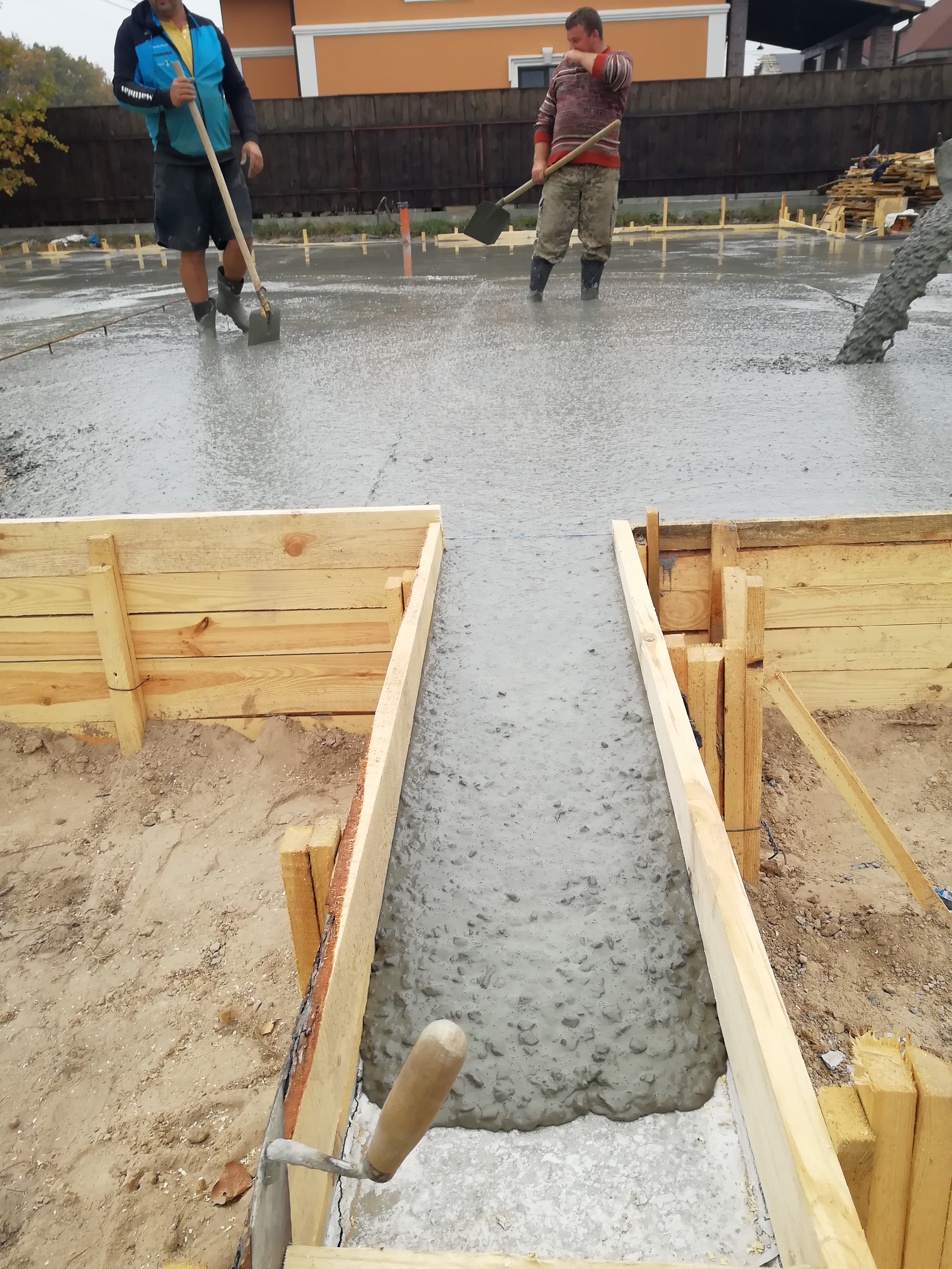

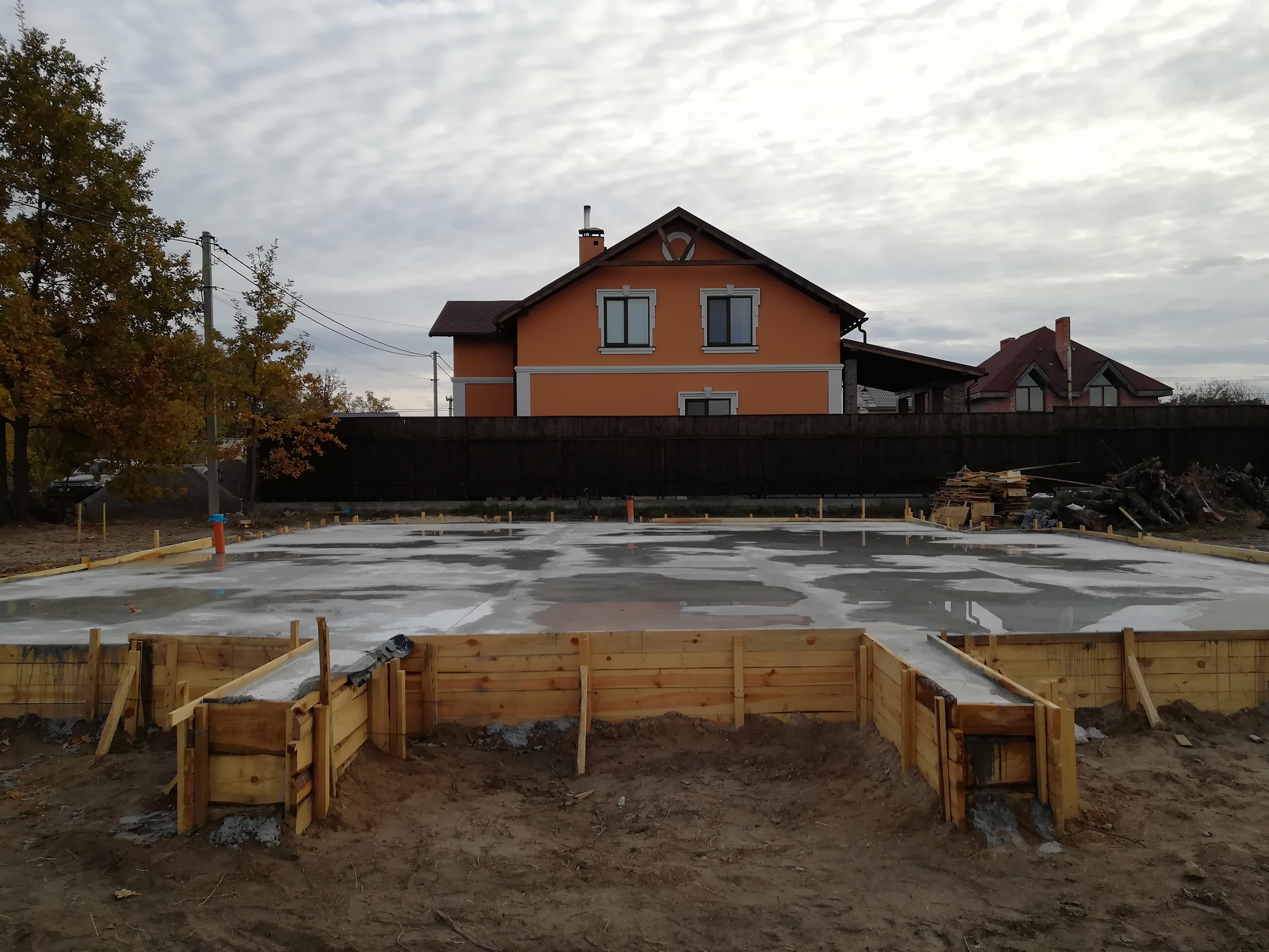

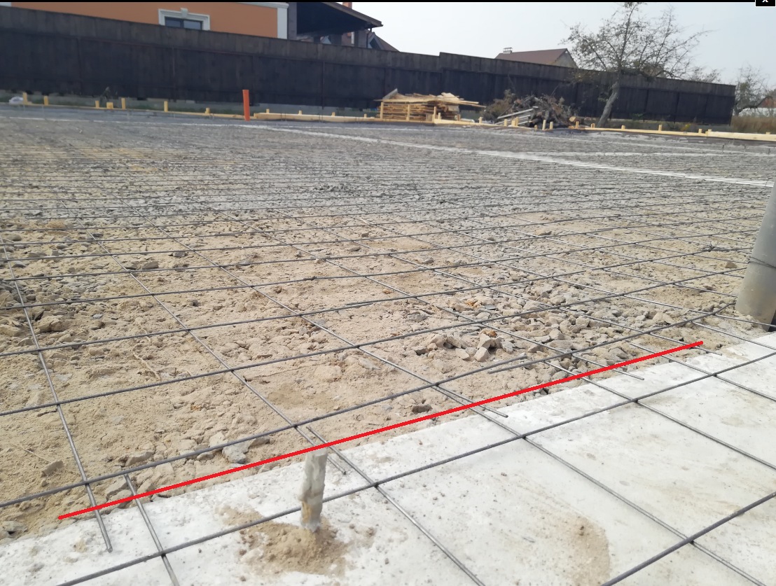

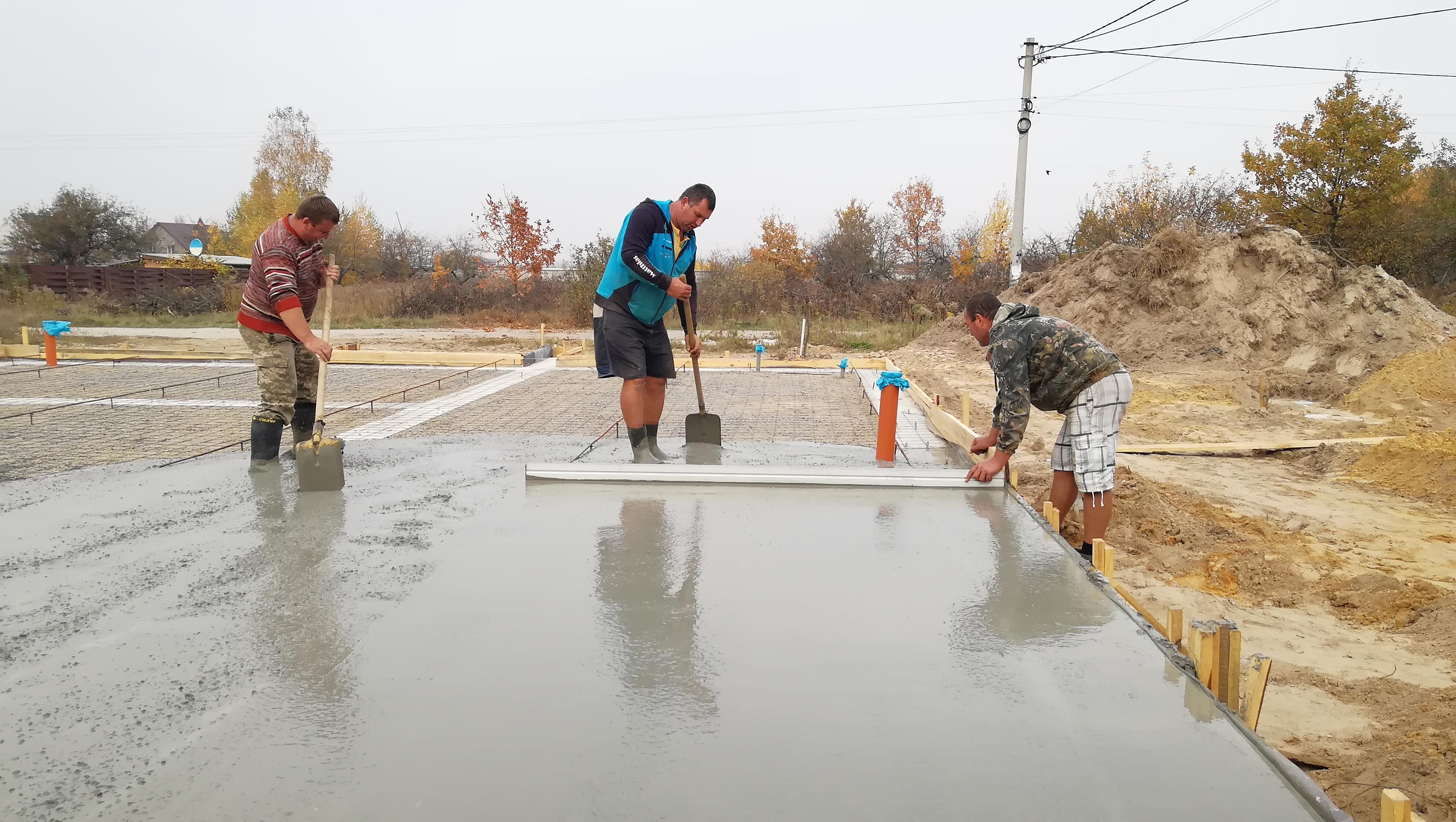

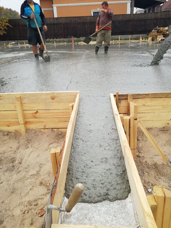

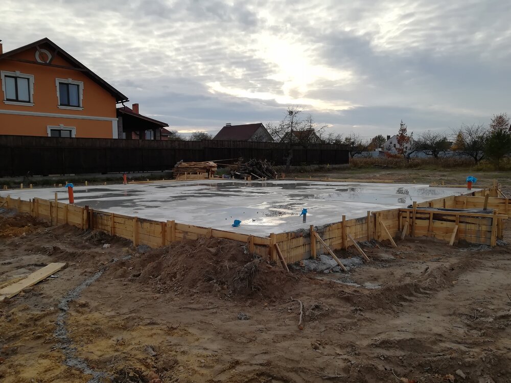

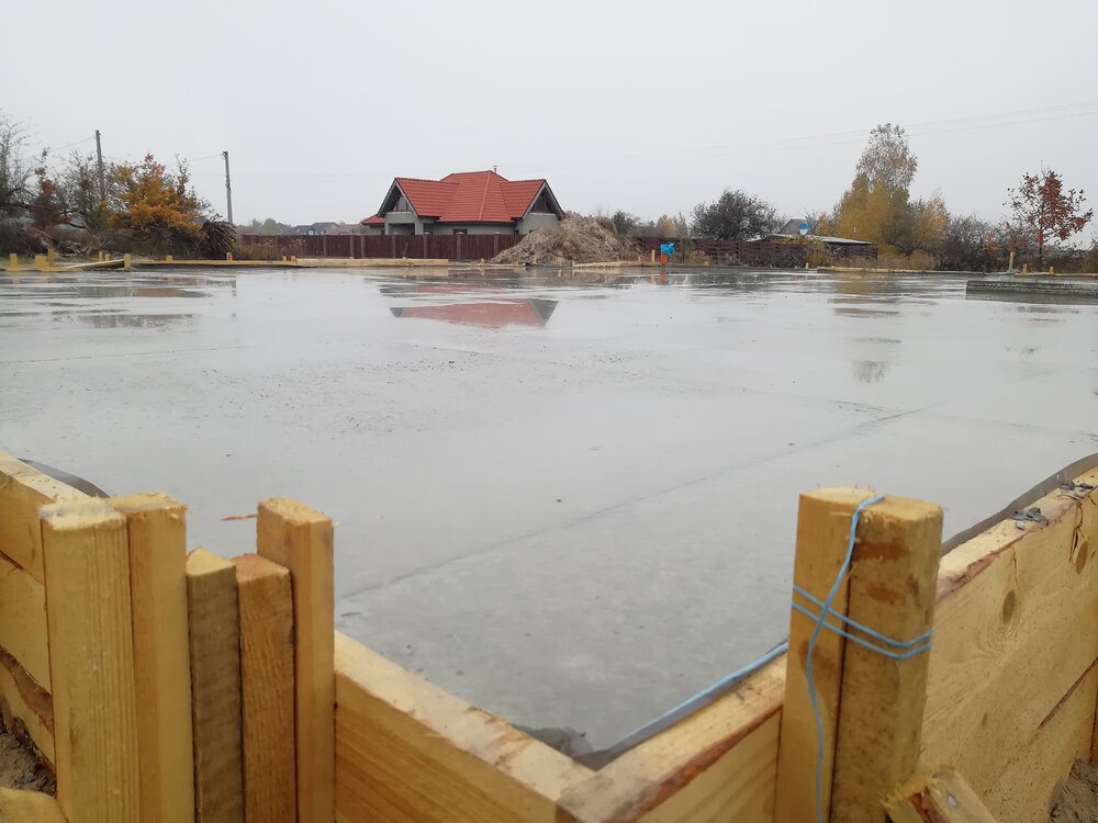

Уже залили. Толщина 10см. Размер ячейки сетки уже и не припомню. Все происходило вот так:
Как по мне для плиты армировка уж очень слабая. Вам кто-то ее просчитывал? У меня похожую сетку клали в стяжку ТП для перестраховки.

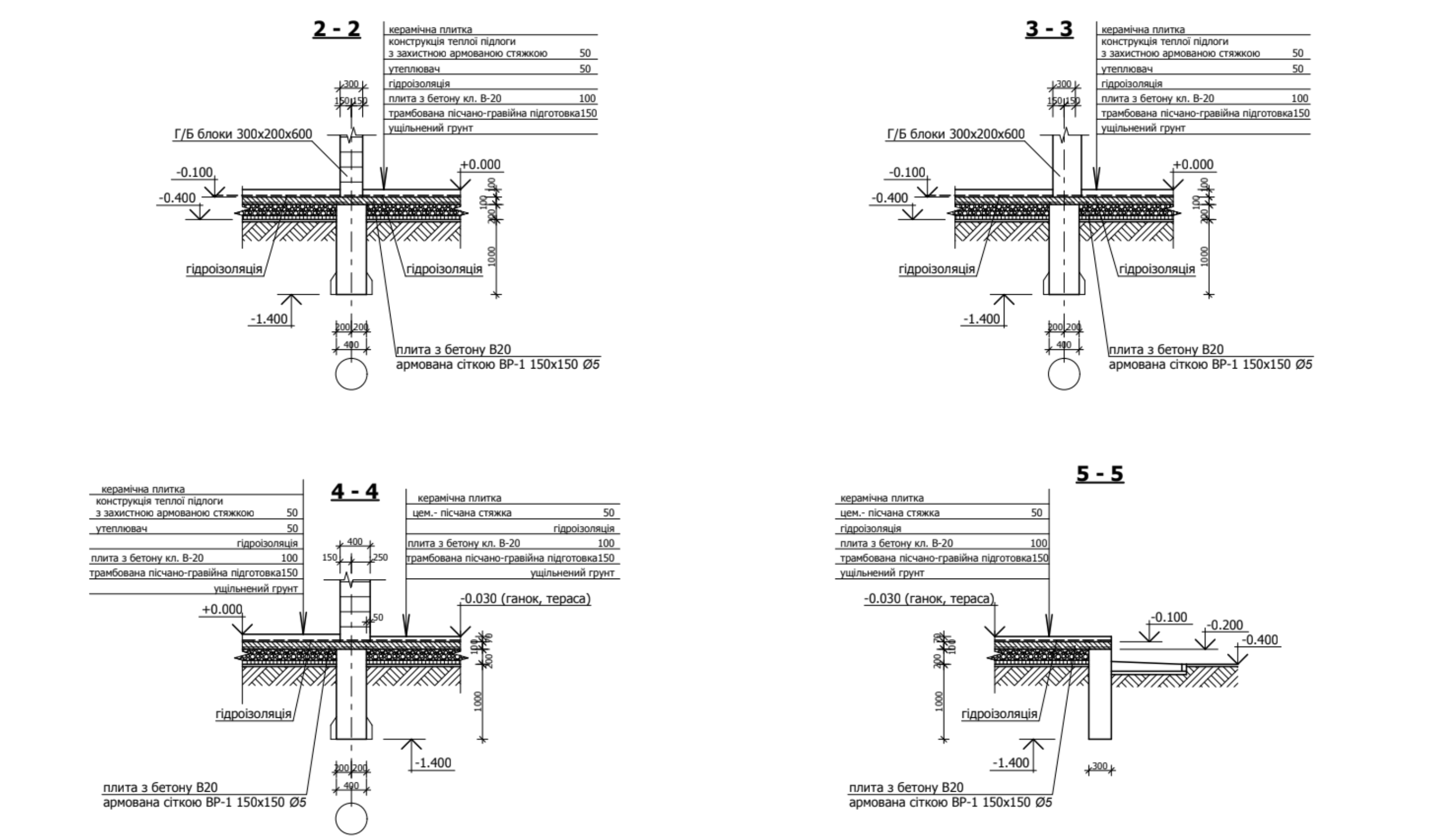

По проекту должно было быть 150х150 диаметров 5мм.

Согласен что сетка далеко не 5мм. Это только черновая стяжка.
Очень слабая армировка. Положите еще слой кладочной сетки в стяжку теплого пола.И нахлест сделайте больше.
Если чуть просядет отсыпка, то плита лопнет. А с ней и плитка. Имхо.
А сколько времени отсыпка может просидать?
Все зависитот того, как вам утрамбовали грунт. Вижу трамбовали виброплитой. Тут нужен опыт прорабов. Что по опыту происходит с засыпкой.

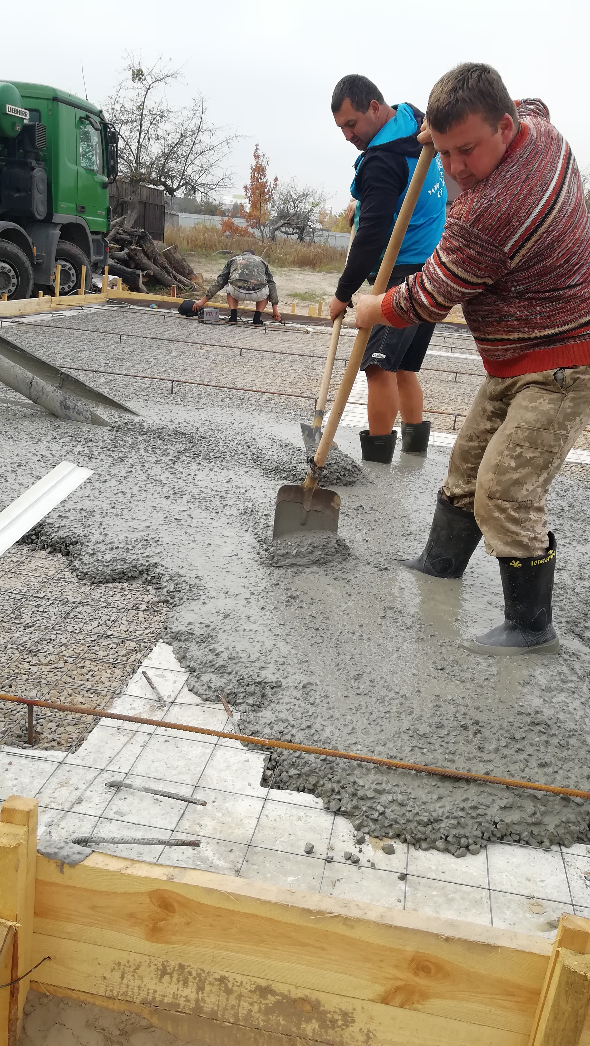

Ваша армировка вообще работать не будет. Она должна быть в тебе бетона, а вы положили на щебень кладочную сетку и присыпали бетоном.
Не зря же арматуру ставят на подставки. Я, на этапе фундамента, заказал расчет армировки конструктору, сделал по проекту и сплю спокойно. Вы же не выполнили армировке по всему проекту. Теперь рекомендую обратиться к специалисту за расчетом исправления.
На мой дилетанский взгляд надо делать армировку под заливкой стяжки теплого пола.

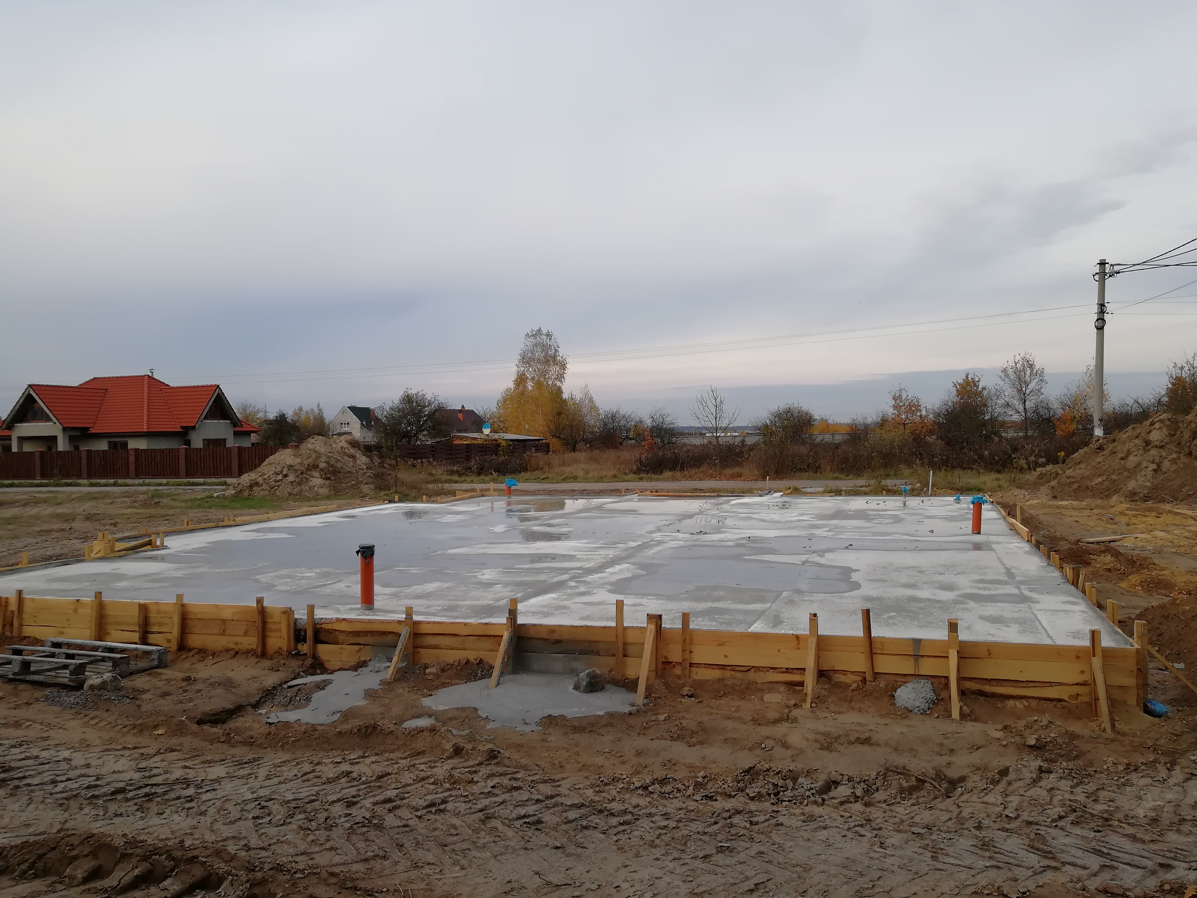

;) Возможно. Но пока без чистовой стяжки. Но рад Вашим замечаниям. Во первых при выкопке ленты, мы не вынимали сам грунт. Засыпка проводилась не большими слоями и все время грунтовалась.
При заливке, сетку поднимали, она не упала на дно плиты. Места где не было трамбовки (прокладка труб канализации) сразу просели, и это очень заметно. Думаю что все будет ок.

ЗЫ. С такой армировкой у вас не плита, как вы хотели и писали выше, а просто обычные полы по грунту. Да, с заходим на фундамент но это ничего приципиально не меняет т.к. при просадке они все равно, хоть и меньше, но просядут тоже.

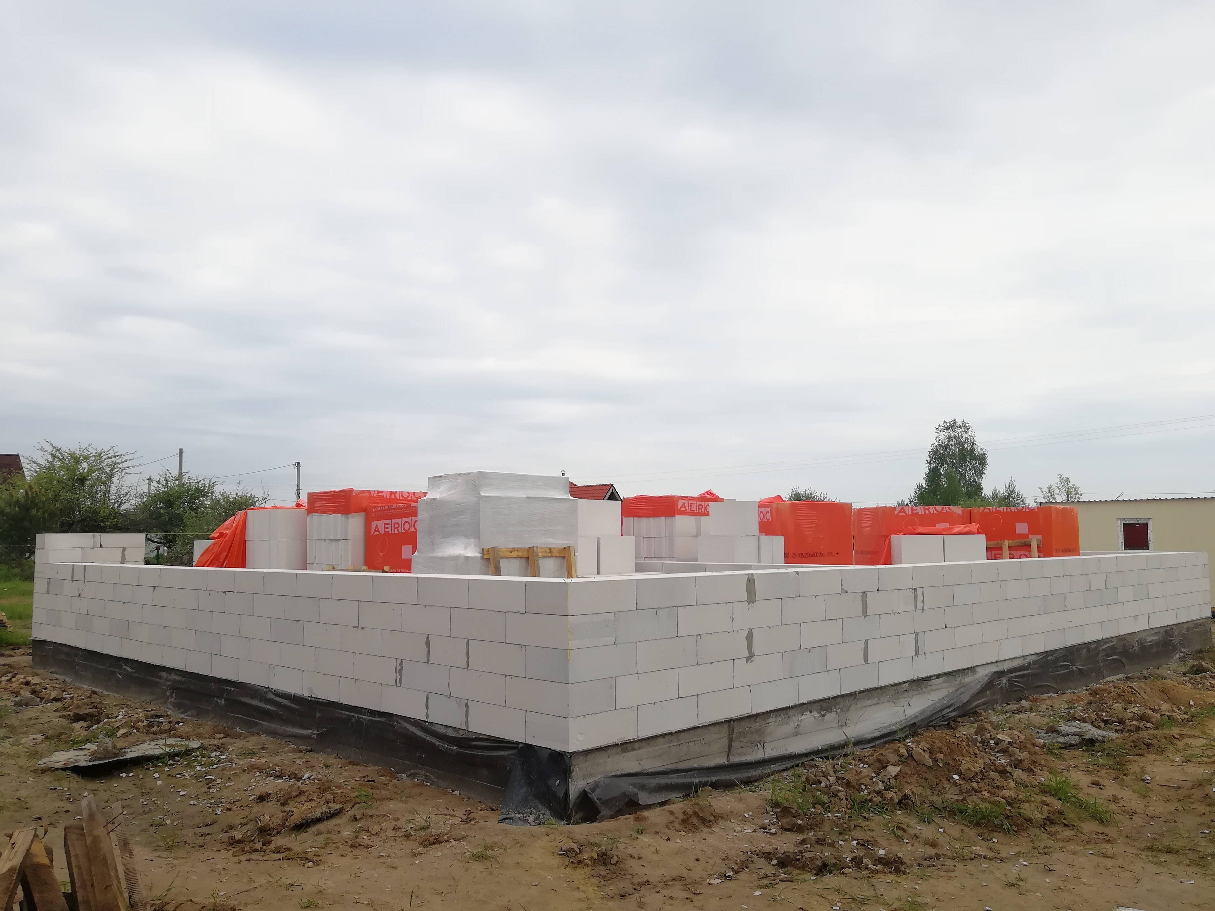

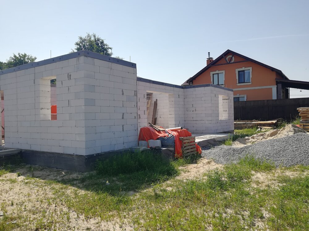

Слой грунта 15-20 см. был убрат еще перед розметкойу фундамента. Имелось ввиду что при копке ленты, мы не копали внутри фундамента. Чтобы вас больше успокоить, прошел год и стоит коробка: стены и крыша. Трещин нет.
При просадке с обычными полами по грунту будет щель под плинтусом. А тут, с заходом на фундамент, оно еще и лопнет..
Спасибо, бо такими темпами мы об этом узнали бы еще через год))

Найти сетку не 5мм (по проекту с хорошим запасом для надежности) а 2,5-3мм, и размышлять что же может произойти я считаю не очень корректным. Потому что произойти может и с толщиной 7мм. если просто просядет лента на одном из углов. Там можно много чего найти - толщину опалубки слабую, но не прорвало же.)

Теплый пол залит? Внутри коробки остался фундамент? Есть на что опереть повторную армировку пола?

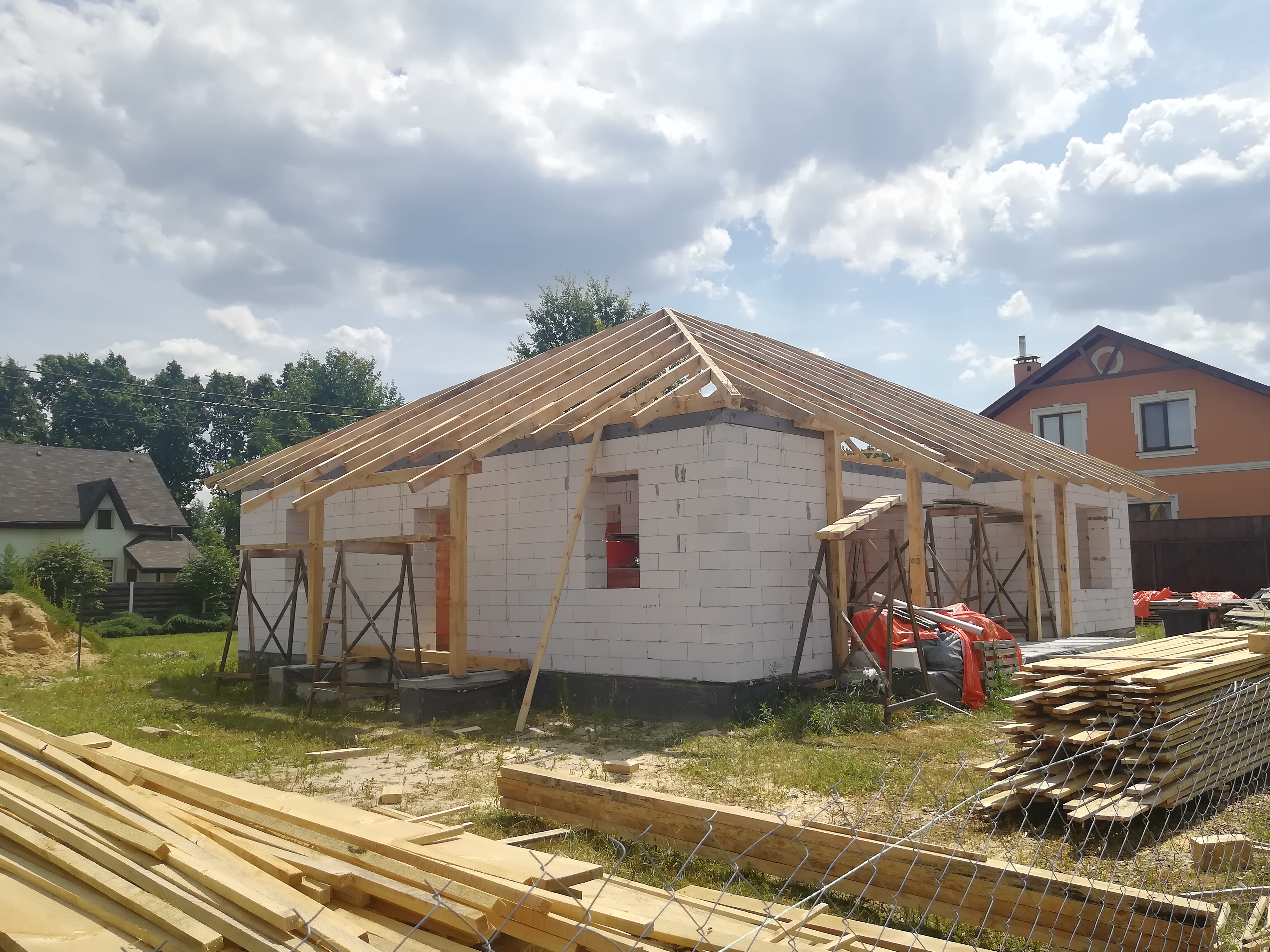

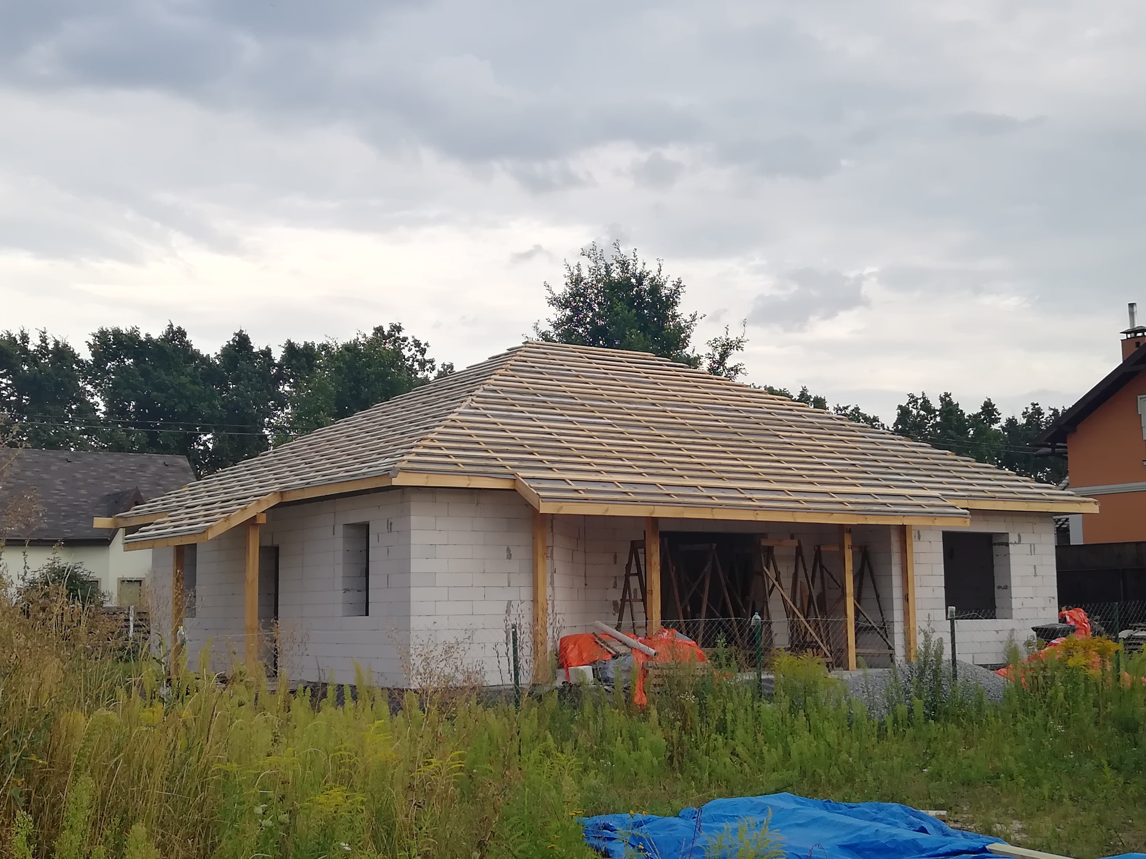

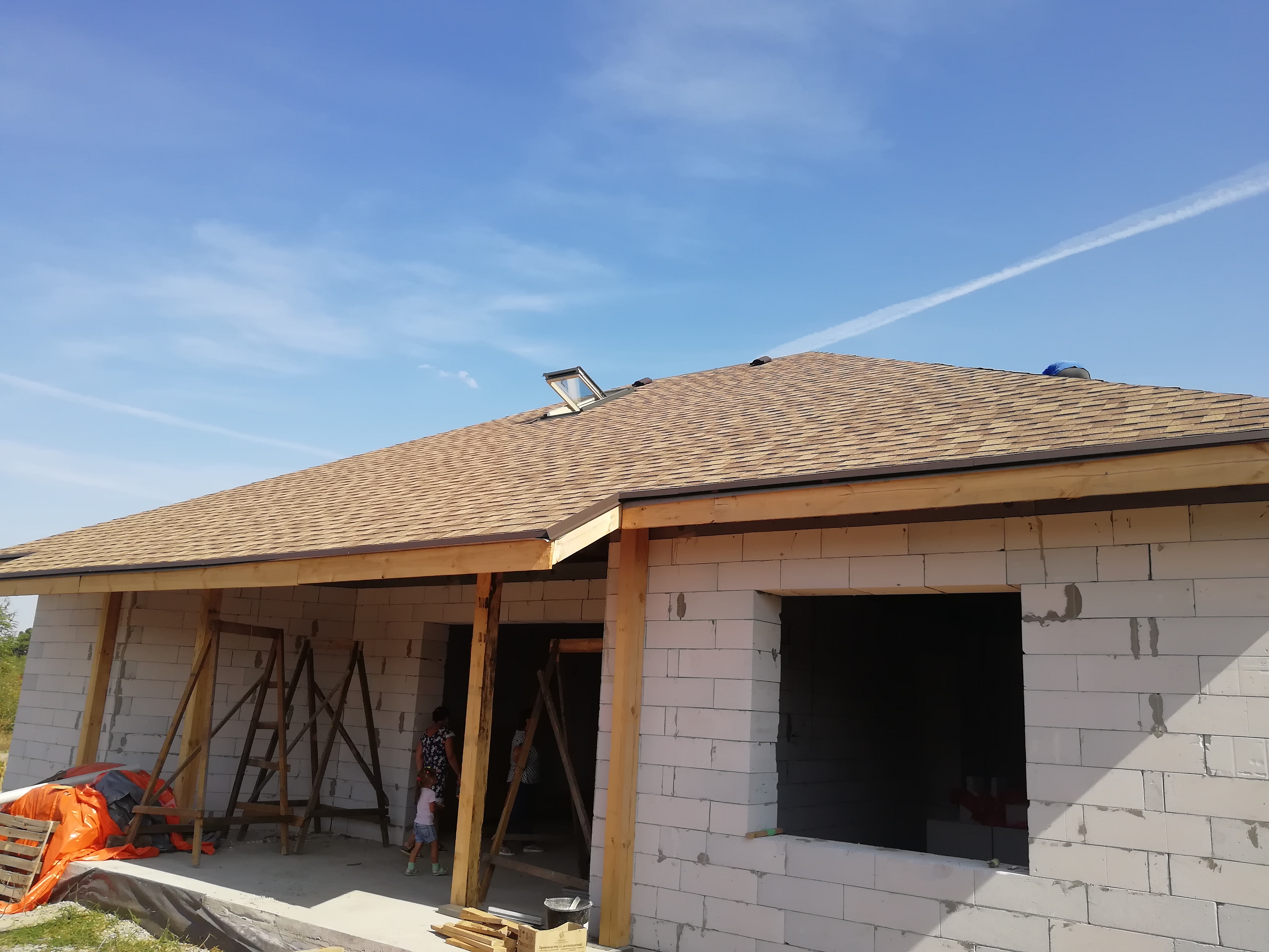

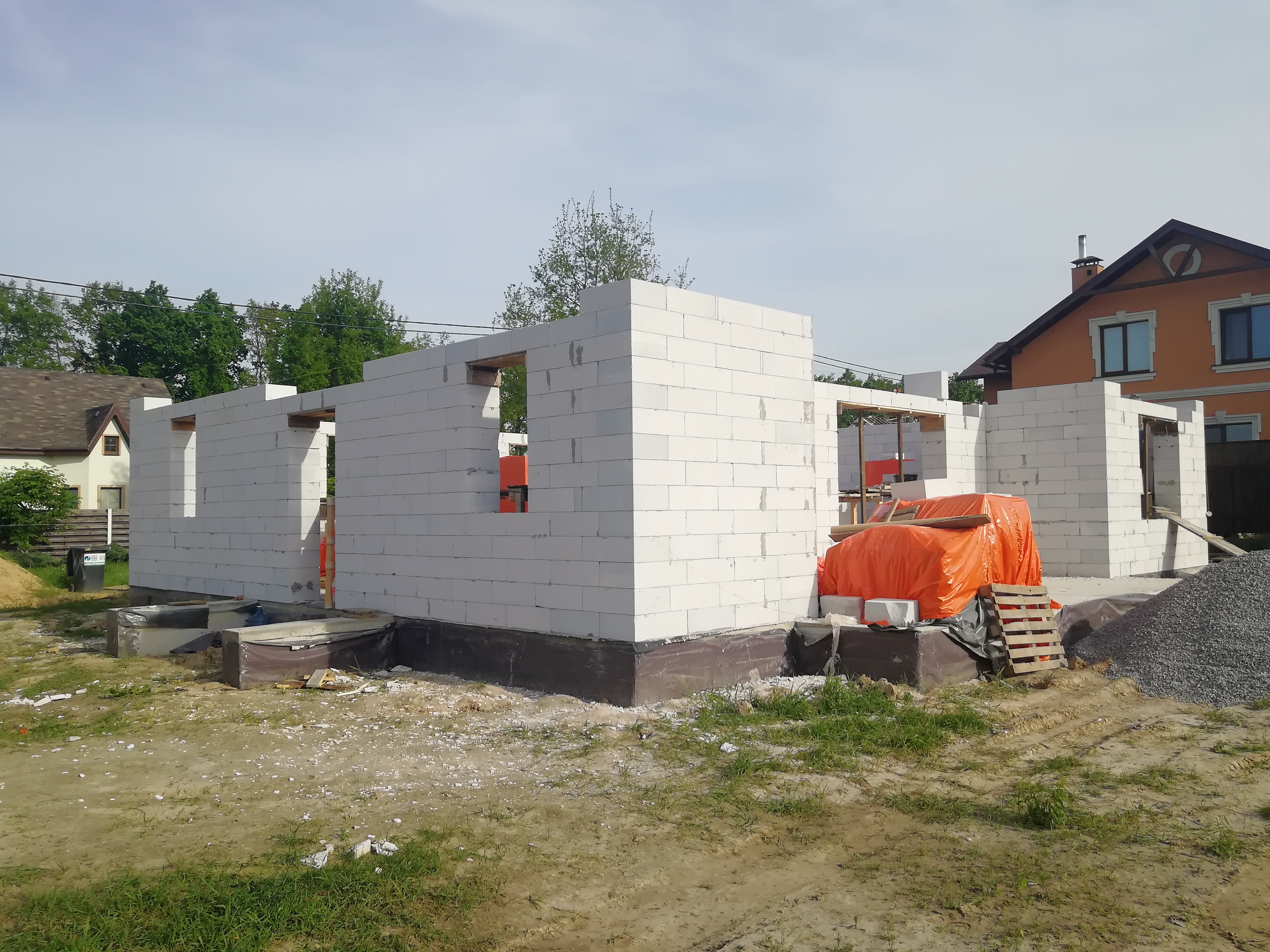

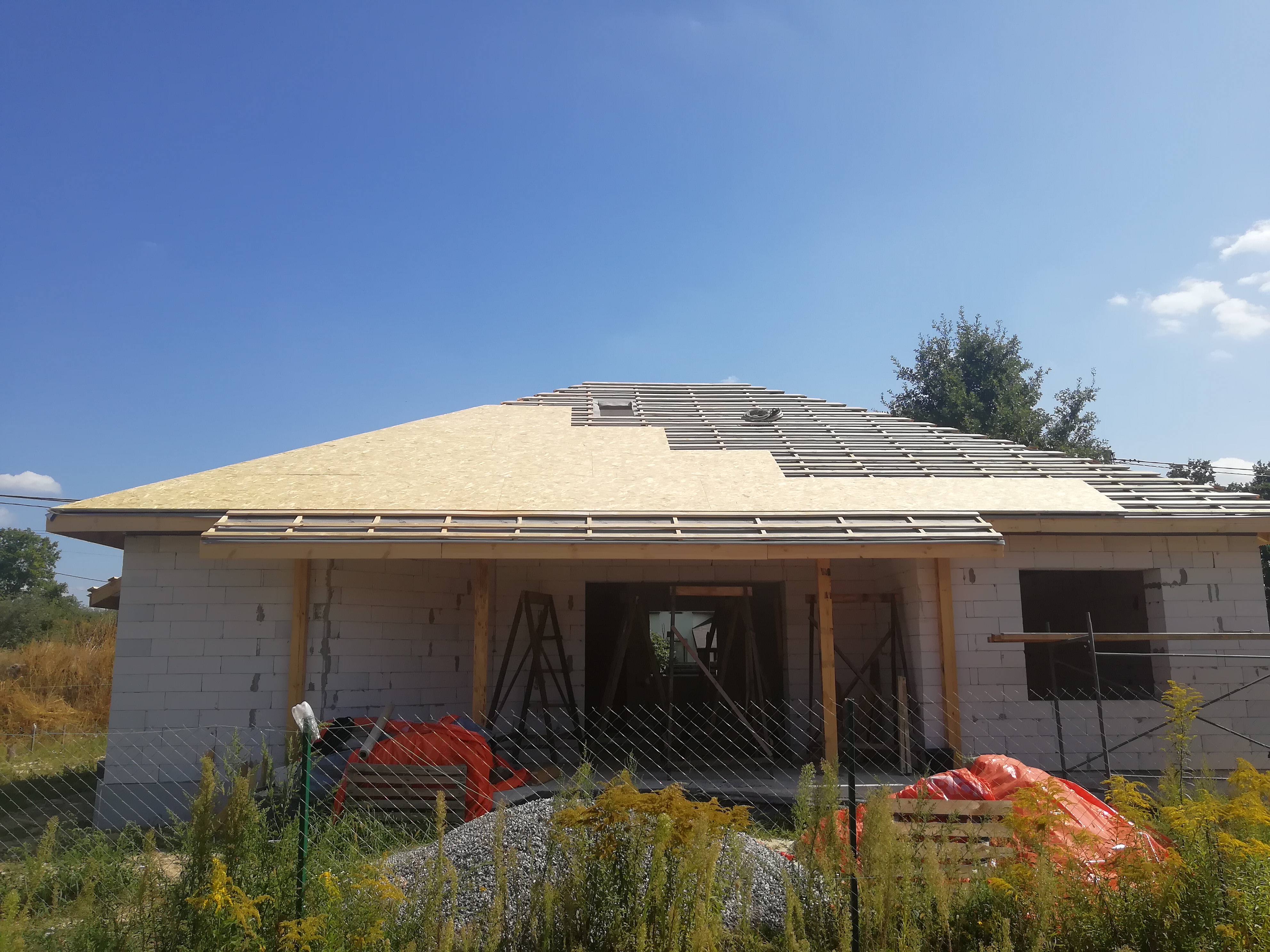

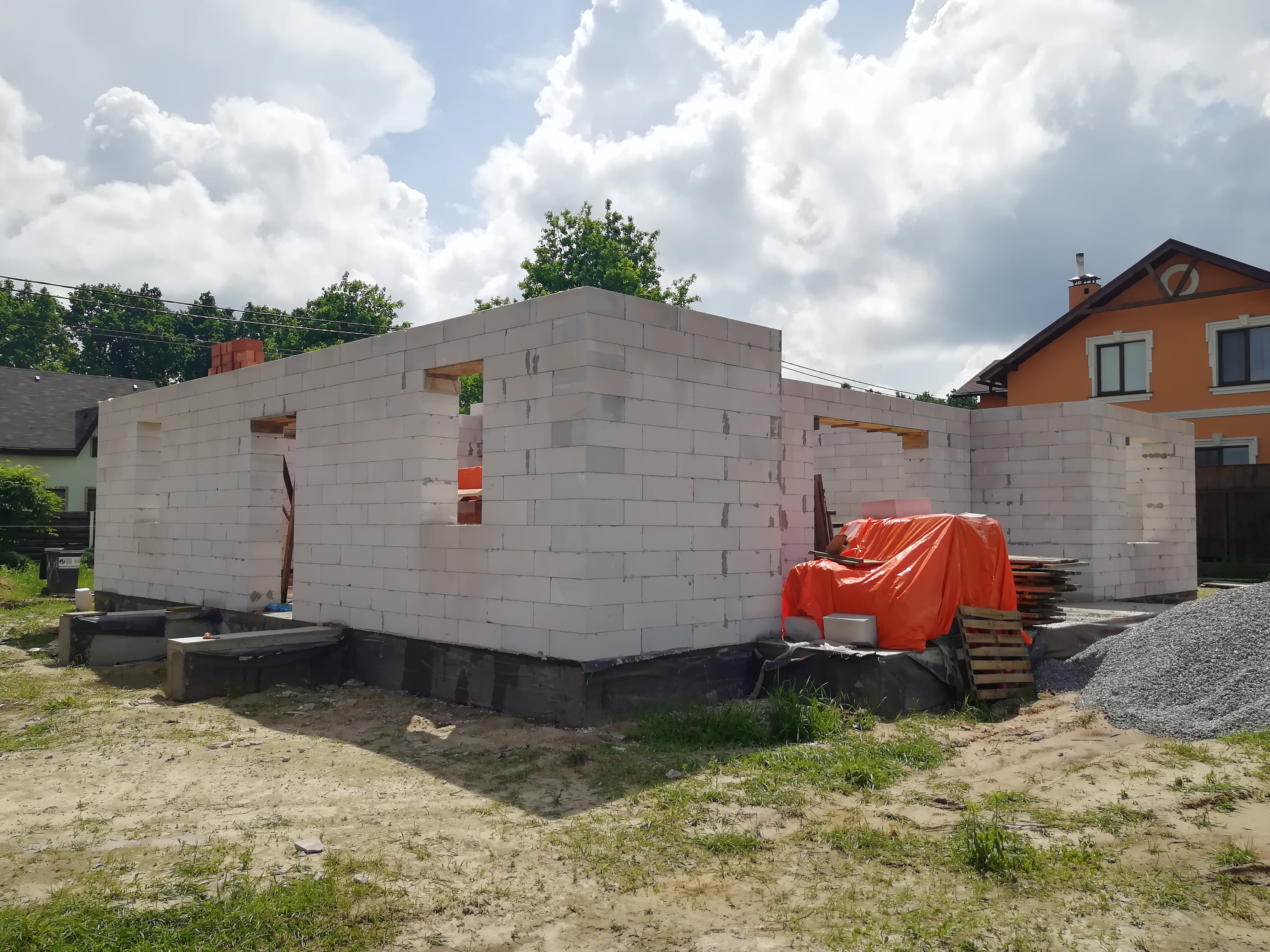

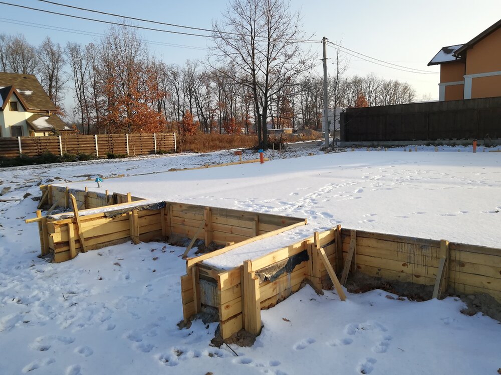

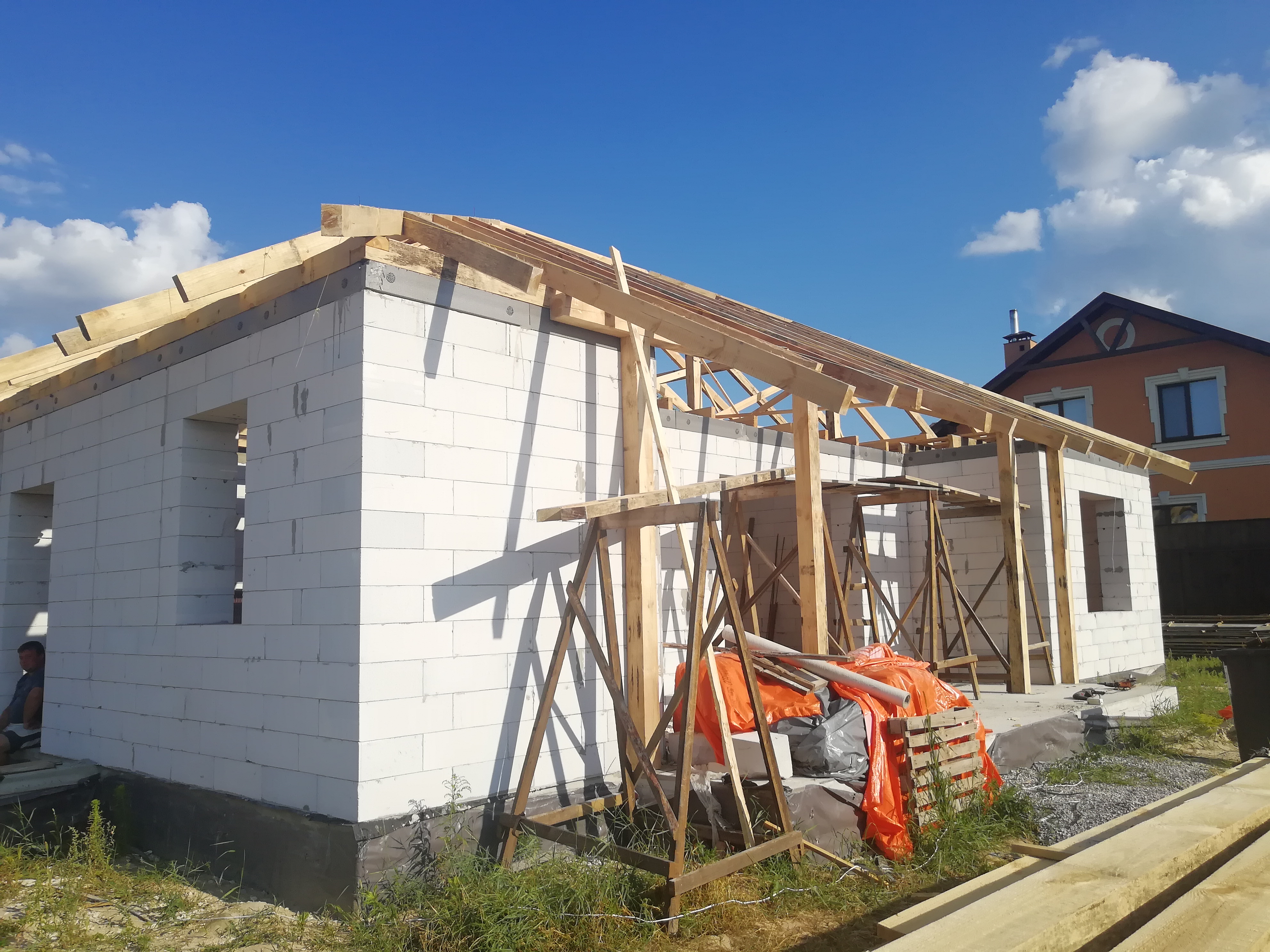

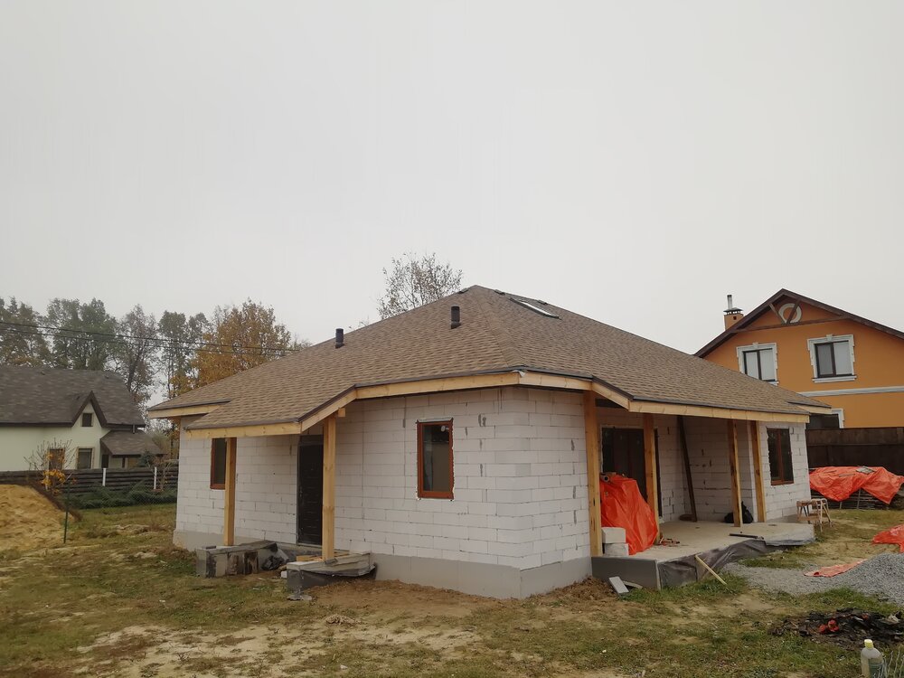

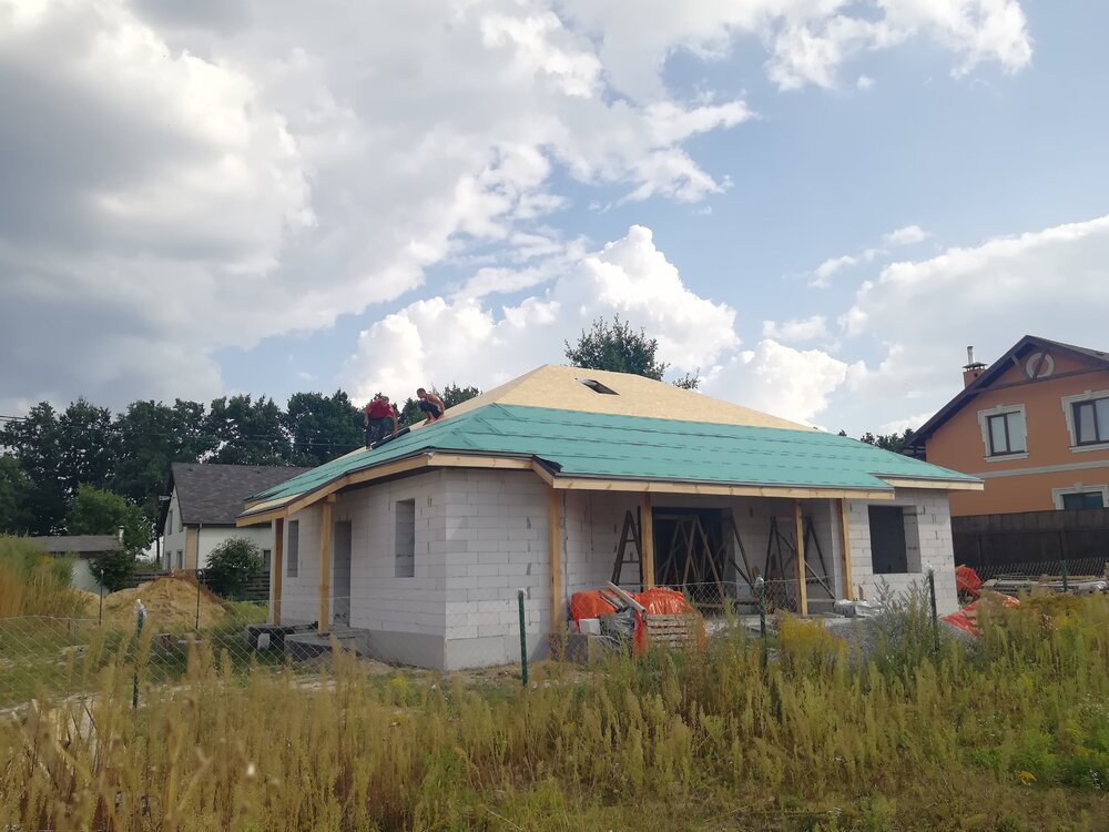

Быстрый отчет проделаного за 2019 год.

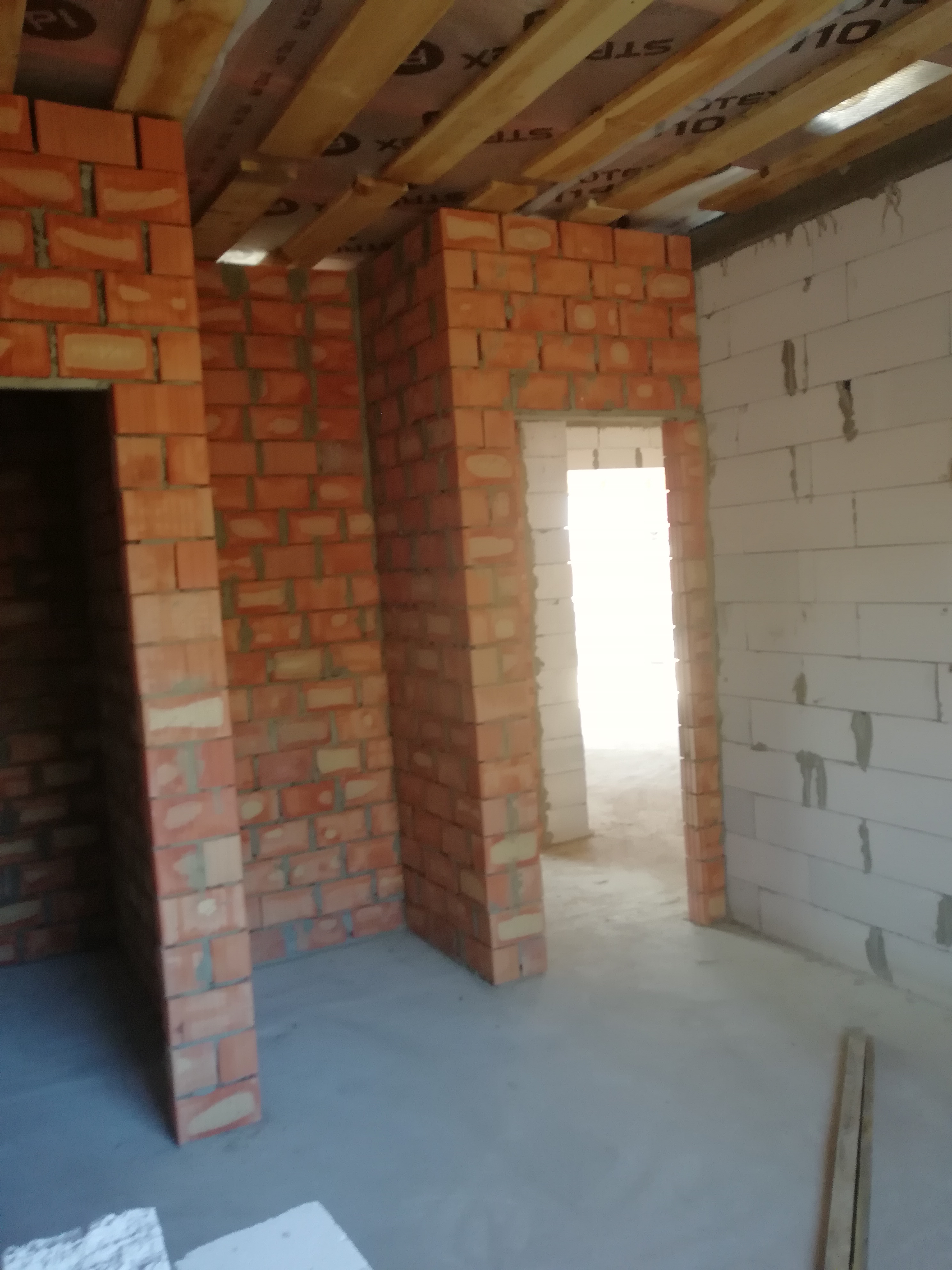

И немного внутрянки

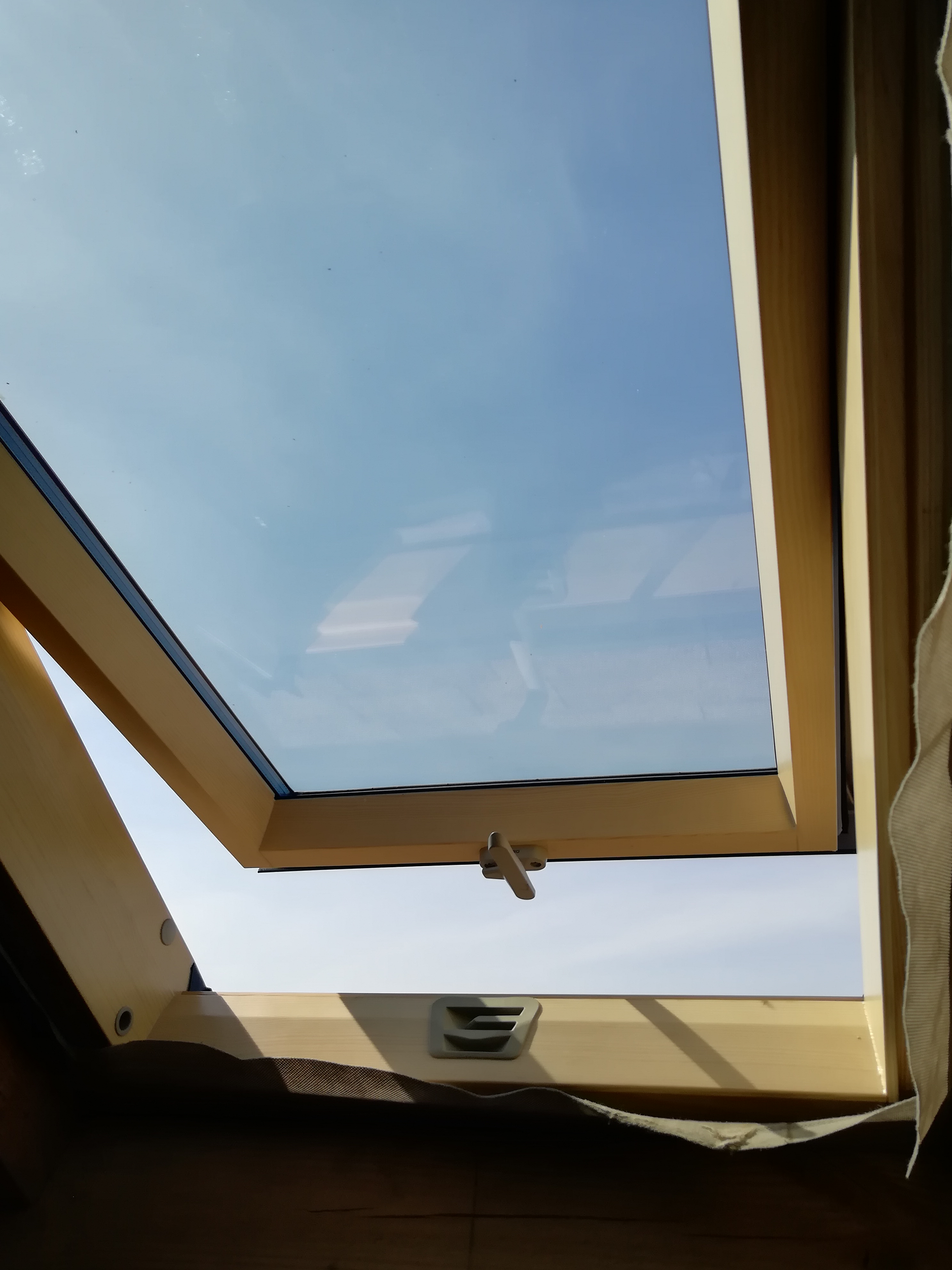

Чего крышу не показали, вместе с траблами с мансардным окном. Кстати, как решили?
О и сразу. Совет номер 2 лично от меня , как владельца мансардного окна. Если помещение будет отпиливаемым ,даже если в перспективе, туда под окно , точно под окно, нужно вешать или конвектор или батарею. При чем ,чем ниже теплоноситель, тем выше батарея/ конвектор. Стандартная установка заставляет эти окна течь, особенно Факро и чтоб вы там с ними не делали, они зараза будут течь. Спасёт только обмывание стекла тёплым воздухом, чтоб то ,что с него течёт, хотя бы само испарялось.
О, похоже Окна вам тоже уже не нужны

Когда вы заходите в пустую квартиру после строителей, вы можете много чего изменить. Также и в моем случае. Даже не двигая стен. Я пока не знаю как и что разместить у себя вваной комнате...
Также, когда начну тянуть коммуникации, хотелось бы услышать дельный совет по эргономике, безопастности и удобстве
При заходе в пустую квартиру делают проект чтобы понять где и что разместить. А также чтобы понять куда и какие коммуникации тянуть. И очень часто после проекта ремонт начинается именно со сноса уже существующих стен от застройщика и возведение новых в соответствии с хотелками. Исключение составляют квартиры где вообще нету внутренних перегородок после строителей - там куча возможностей без необходимости сначала все поломать.
Вы же уже возвели внутренние стены и только теперь задумались о том что не знаете что и как разместить в ванной. Какой-то нелогичный подход. А если окажется что лично вам для комфортного размещения чегото надо бы стеночку на 20 см подвинуть то будете ломать?
Стоит у меня мансардное, Факро. В санузле. Из отопления электрический теплый пол. Под окном нет ни батареи ни конвектора. Даже полотенцосушителя нет. Термостат выставлен на 26 градусов. Ничего не течет, не плачет.
В доме планируется рекуперация с увлажнением воздуха. Думаю это поможет держать уровень влажности и текучести на окнах.
У нас, наоборот, появилось больше вариантов что где можно разместить. Нужно выбрать самый оптимальный вариант...
