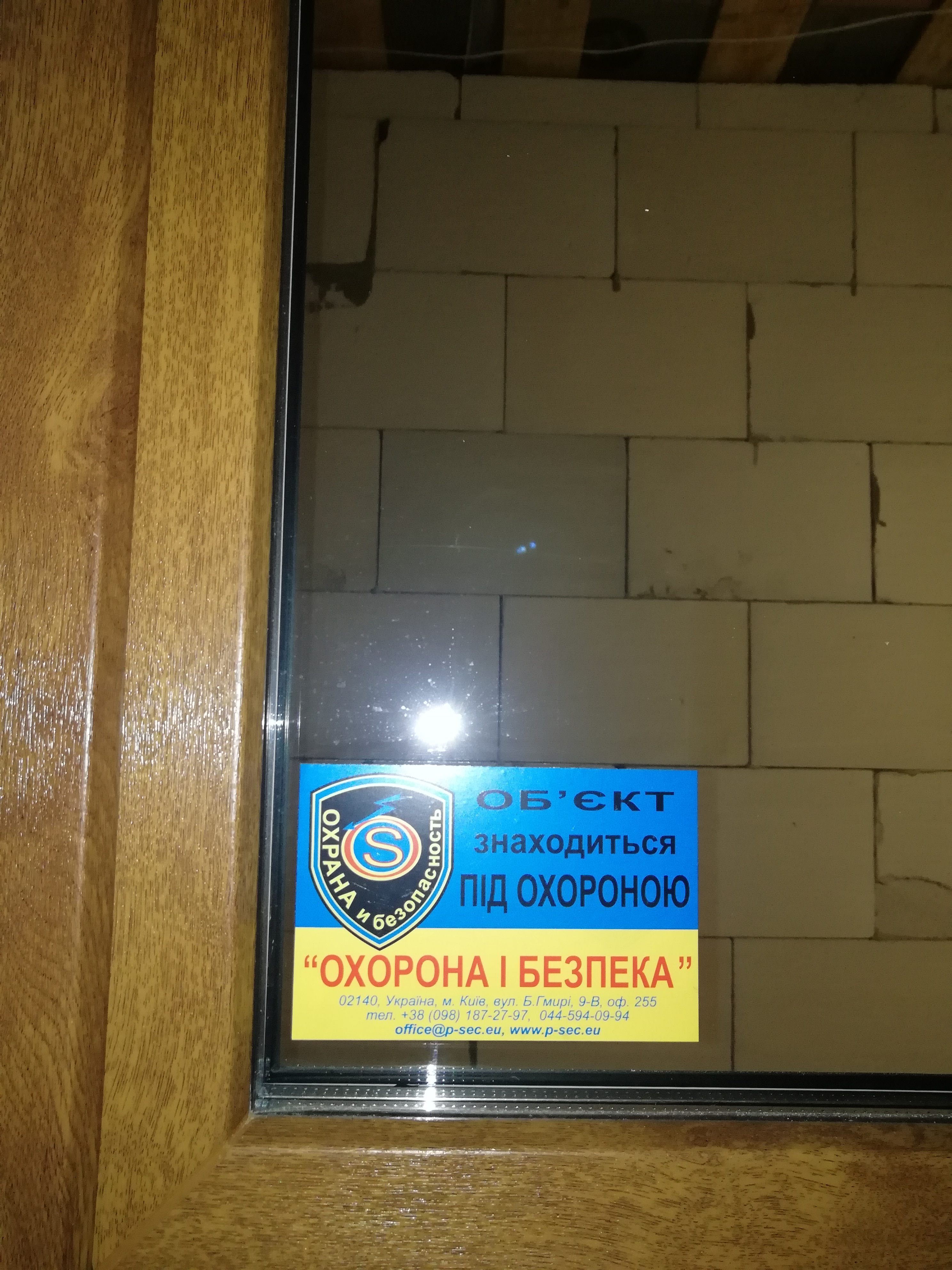

Наконецто в Нашем доме зажглось электричество! Работа велась с 5 сентября 2019. Почти 5 мес. Стоило нам это 41к.грн. за 16 кВт. (32А). Я считаю что реализовали мы это еще быстро. И практически не переплачивая "решалам". Спасибо форуму, помог в некоторых этапах подключения. Теперь и я могу советовать где можно сэконоить время :)
Также сразу была подключена охраная система и поставлен объект на пульт. Теперь я сплю спокойней.))

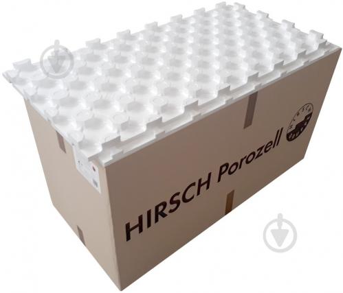

Доброго времени суток.
Подскажите, кто использовал у себя такой вид плит полистирола для ТП? Стоит ли переплачивать за это средства?
Спасибо.
Мотаете сами - стоит. Мотают сантехники - не стоит, их проблемы
Согласен. Но по его стоимости дешевле нанять сантехников)))
Или может кто-то подскажет где дешевле 100грн за лист? ))
А какая у него толщина? Судя по фото 2-3 см( лень искать), вам под него ещё нужно будет слой выстелить, чтоб получить слой 10 см. Честно говоря , не вижу смысла в этих пупырках. Безусловно, с ними будет удобнее, но цена ...
Разметку можно нарисовать, как для новичка, гарпунов купить побольше и все красивенько размотать.
В общем решать переплачивать за удобство монтажа только вам.
Высота очень маленькая. 20мм основание + 25мм. высота пупырышка)
Да, нужно подстиласть еще под низ.
Но я планирую подстилать М35 пенопласт 40 мм. Высота стяжки с перепадами будет 6-7см.
Кстати, еще сомневаюсь, переплачивать ли за экструдированный полистирол? (на 40% дороже М35)
Как-то маловато утеплителя выходит...
40мм мало?
Сантехник предлагает даже 30мм, но стеродура.
40мм мало?
В нынешнее время 100мм считается стандартом.
Если пенопласт, то смотреть нужно на фактическую плотность. 20кг/м3 и более может заменить ЭППС.
40мм мало?
Очень мало. Минимально 70 мм, в идеале 100, многие сейчас используют больше, но то таке.
То что называете стиродуром,
он и нужен именно высокой плотности( альтернатива 35 плотность пенопласт) . Когда раскатаете трубы, вы будете гарпунами крепить их в пенопласт( как его не назови) и они не должны вырываться, а труба достаточно жесткая, будет стремиться вернуться в первоначальную фору, особенно на маленьких радиусах.
Поэтому плотность имеет значение. Мягкий пенопласт, когда вы будете ходить по этим трубам и сеткам будет сминаться, не совсем это хорошо, при устройстве стяжки.
Сходите в тему Мастерка , там все на пальцах объясняется и проверено на практике, на огромном количестве домов. Поверье, то, чем он делится, это бесценно, чтоб потом не было мучительно больно.
Последуете всем его рекомендациям и у вас не будет проблем типа кёрлинга и растрескивание плитки.
Он хорошо описывает как сделать деф. Швы и опасные углы.

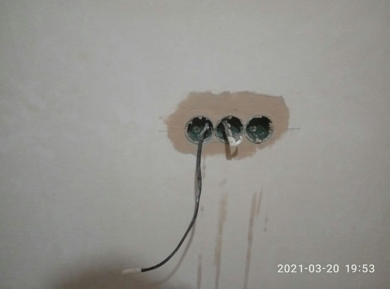

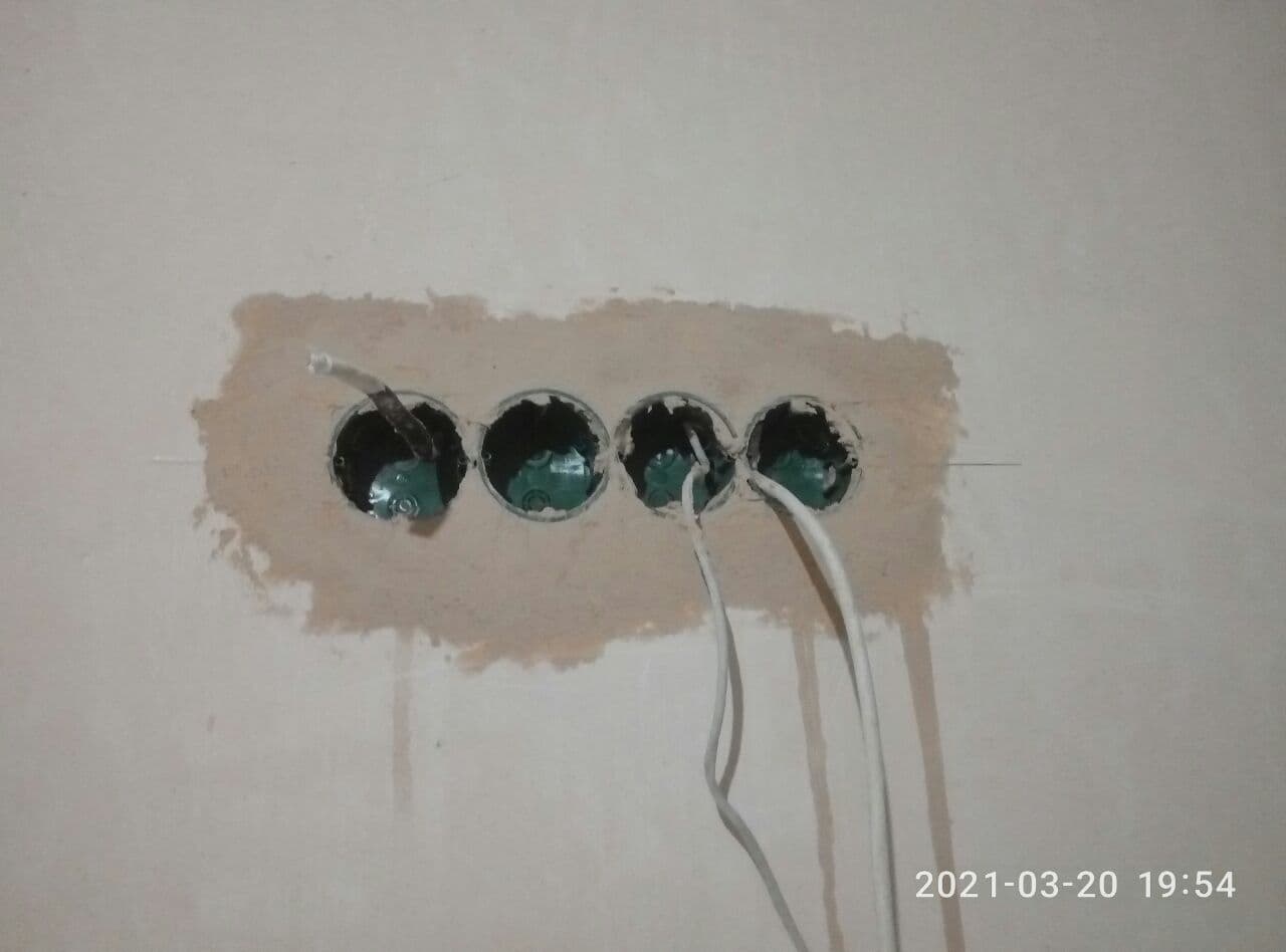

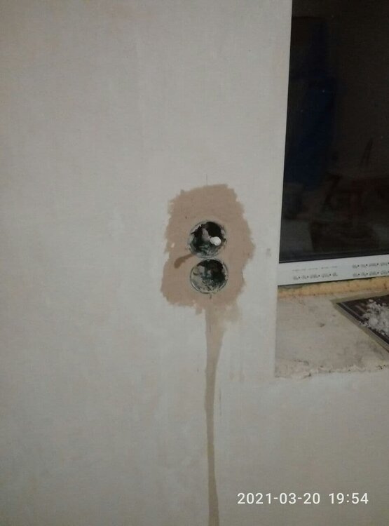

Хочу поделится некими проделаными делами.
Устанавливал подрозетники.
Можно сказать, впервые в жизни держал шпатель в руках)
298991218_photo_2021-03-25_13-33-03(2).thumb.jpg.ea05d0fb0a7053222c4e221ad59a48fc.jpg
2068766143_photo_2021-03-25_13-33-03(3).thumb.jpg.ec1f7d90a5e014e25970fc5deac4d18a.jpg

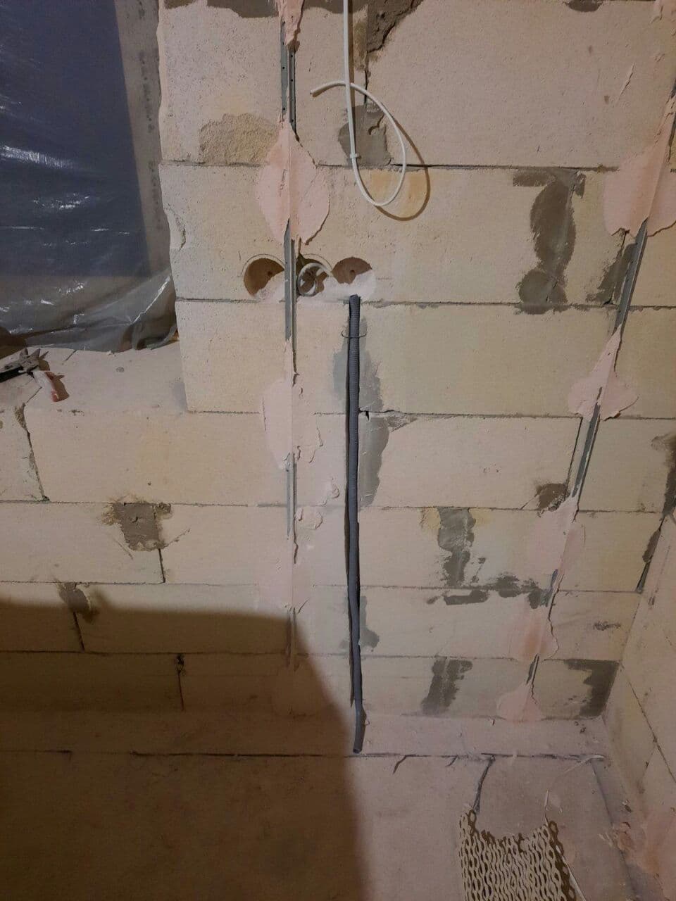

Еще до шуткатурки я заложил гофру для внешнего датчика температуры.
Тогда я еще не знал какими будут терморегуляторы.
