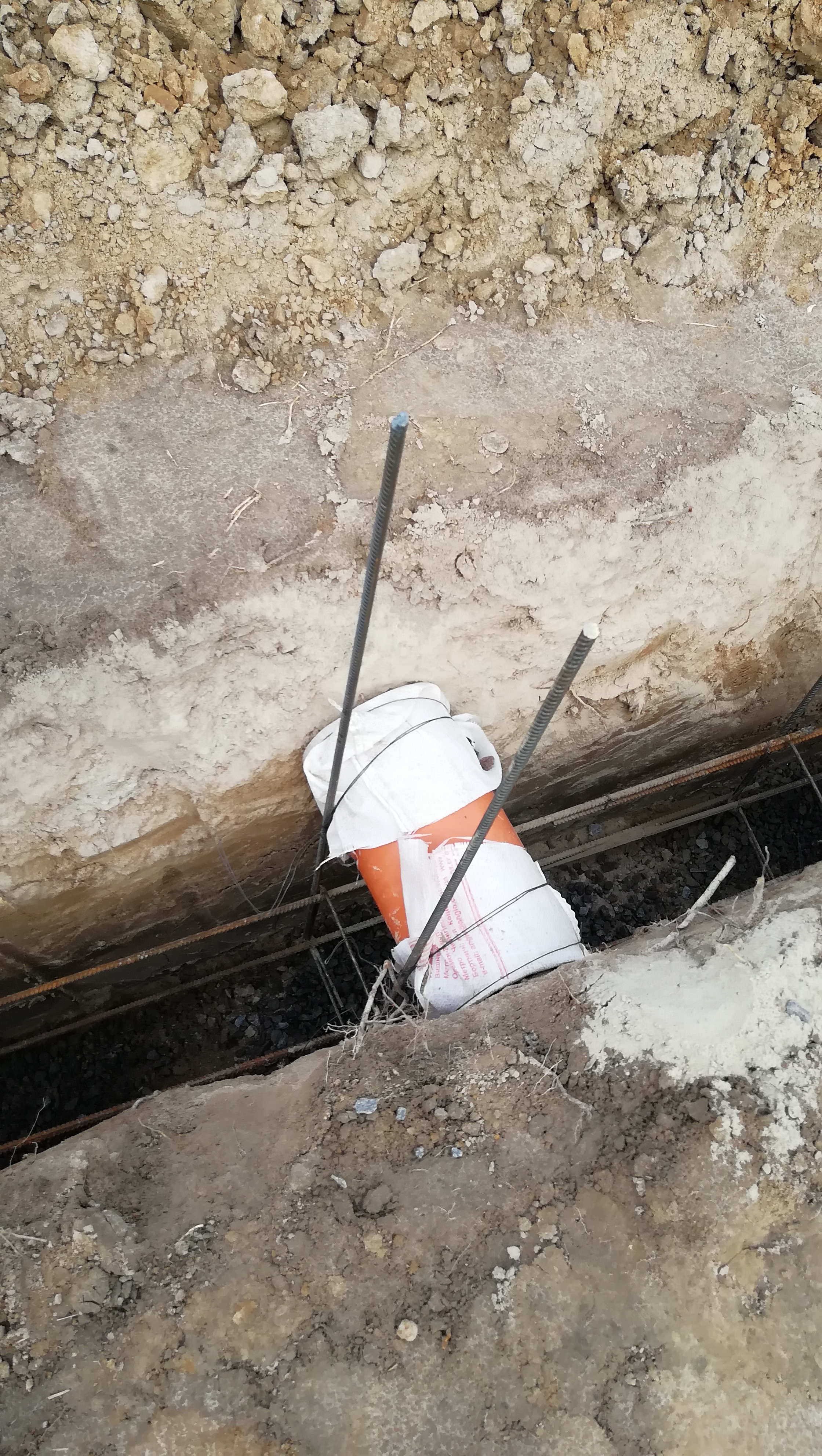

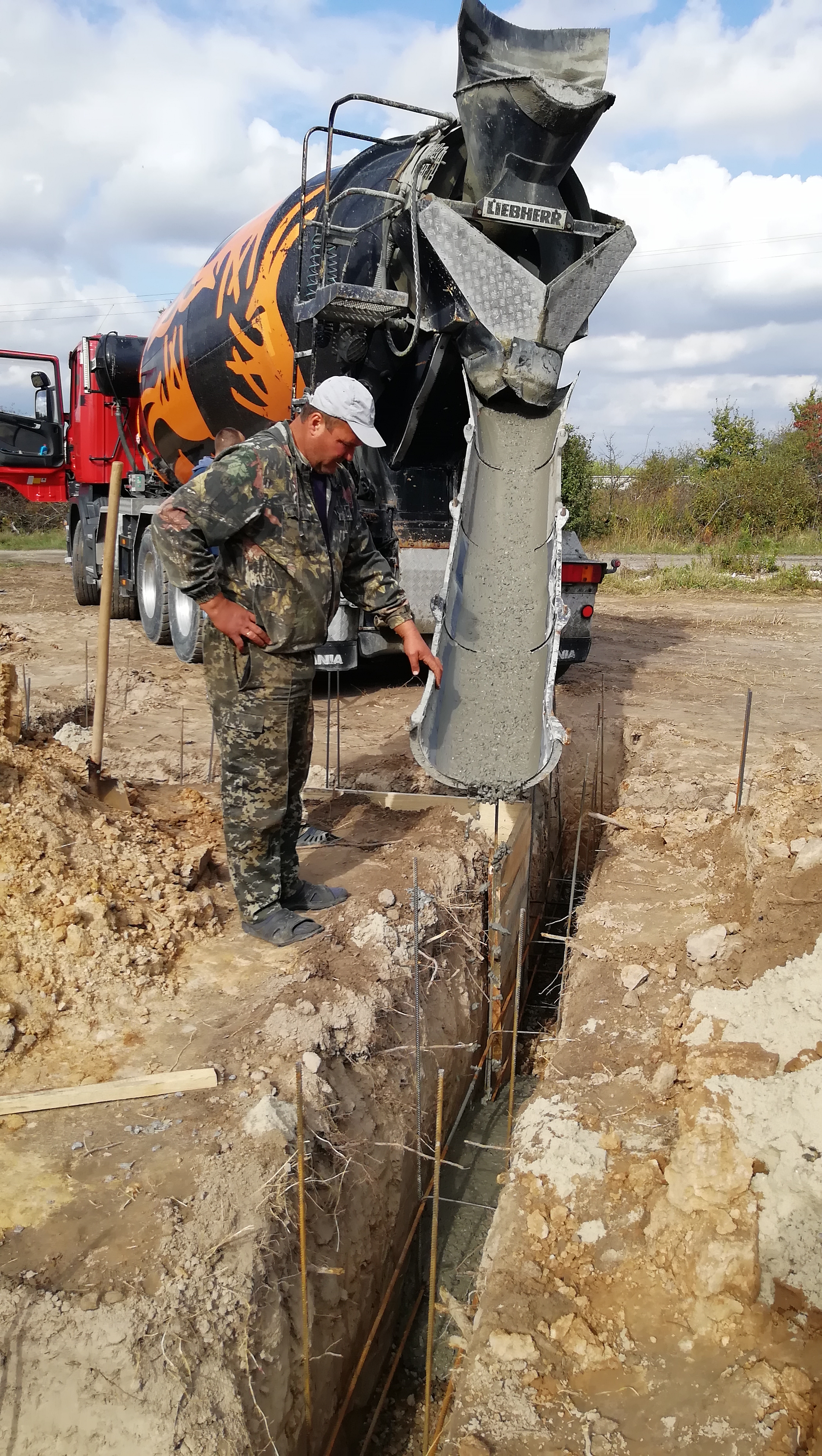

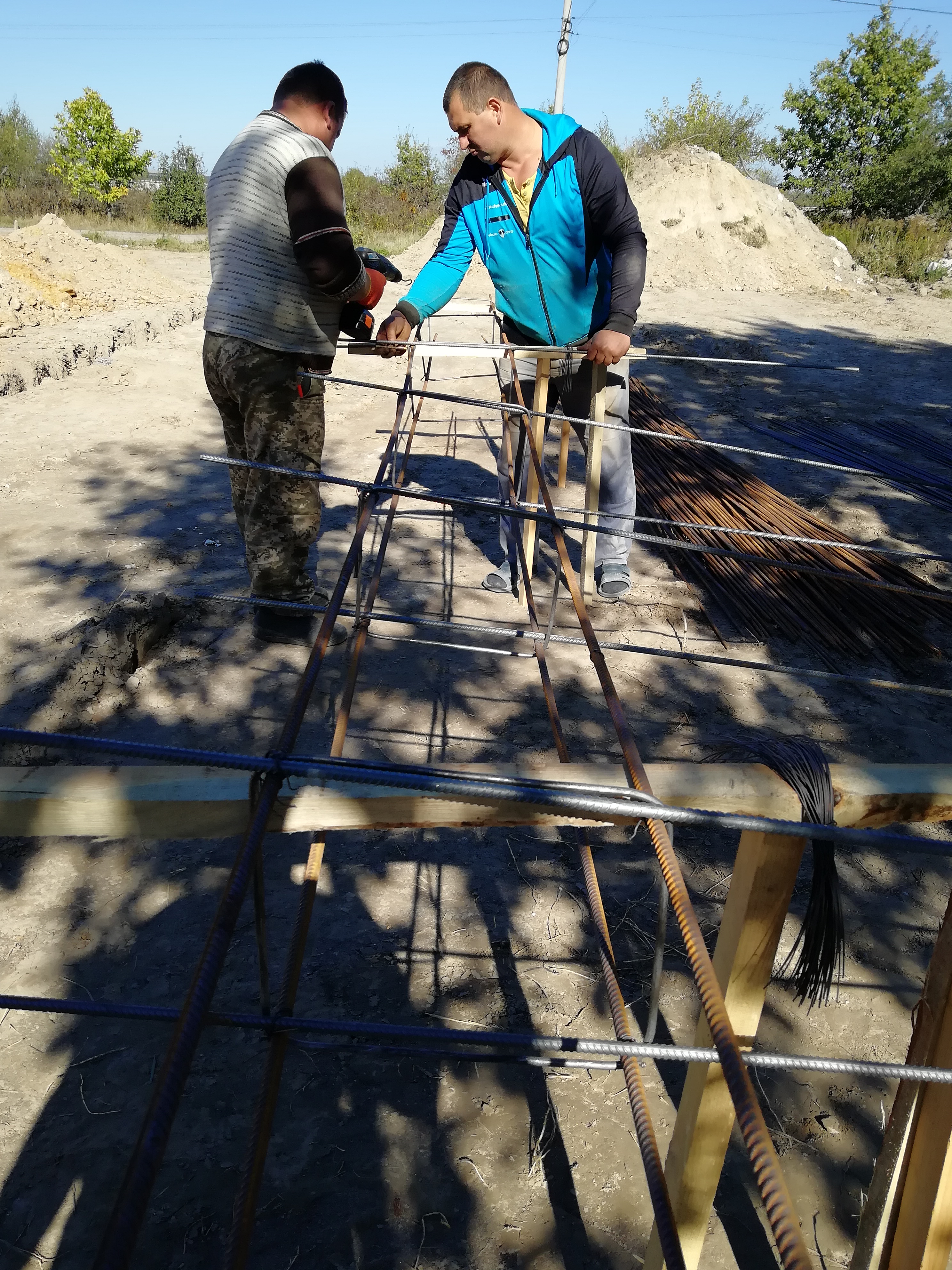

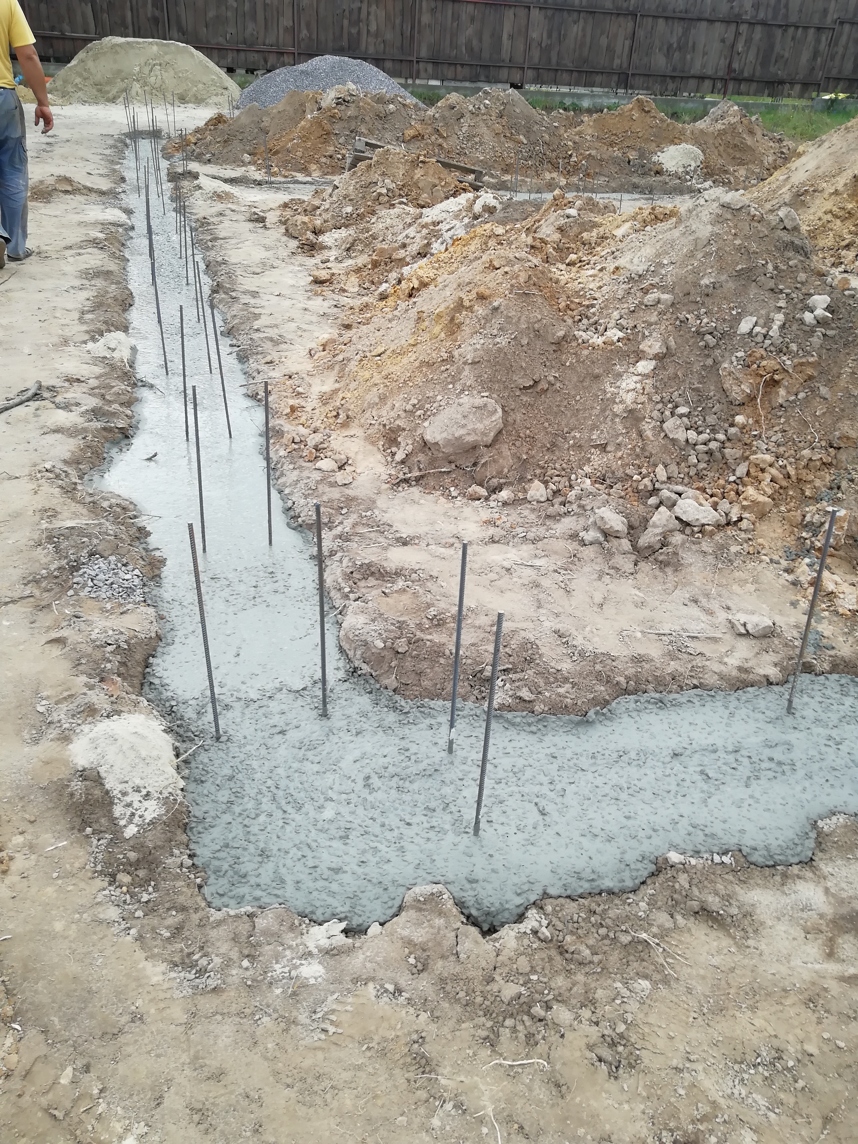

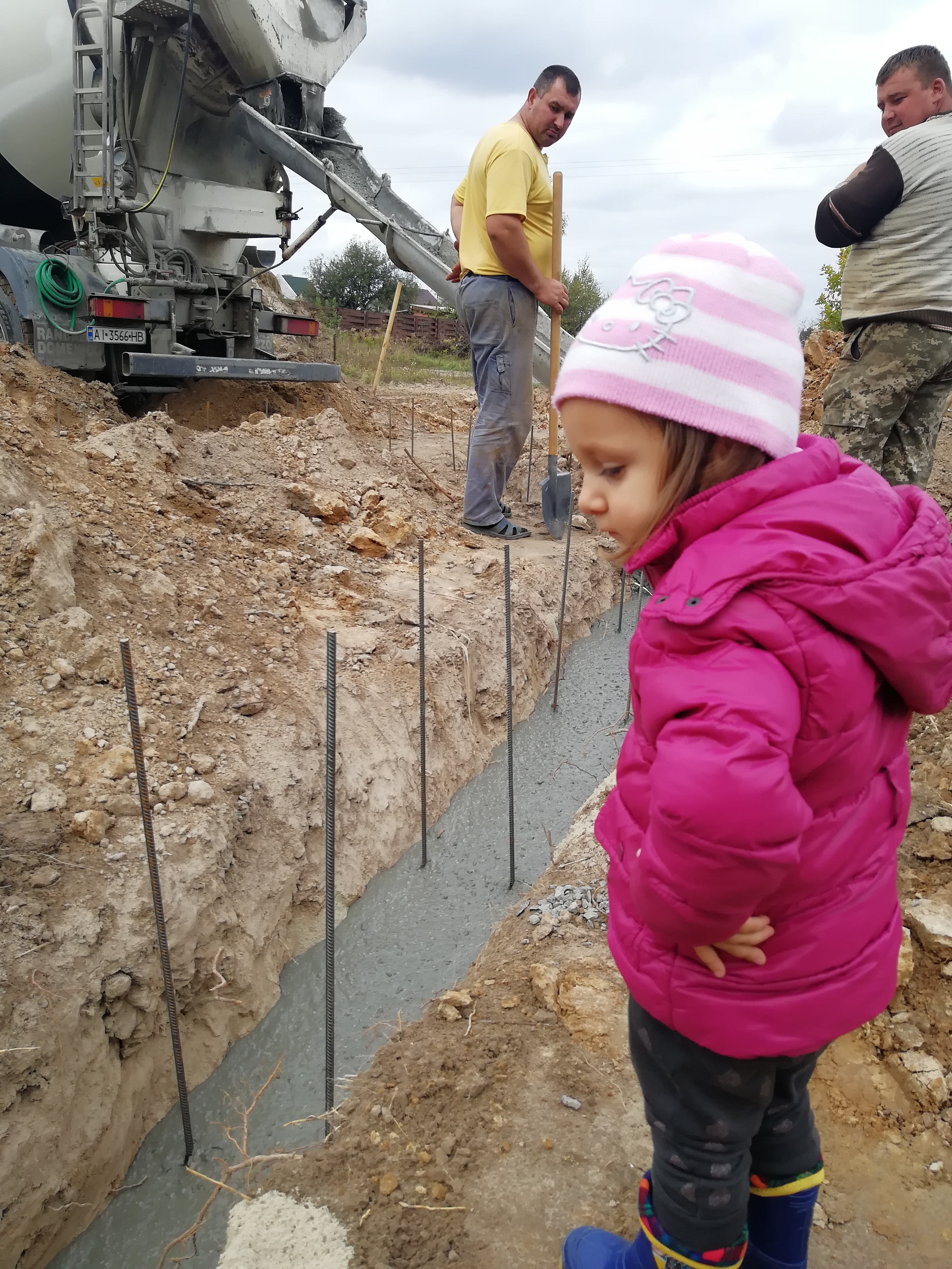

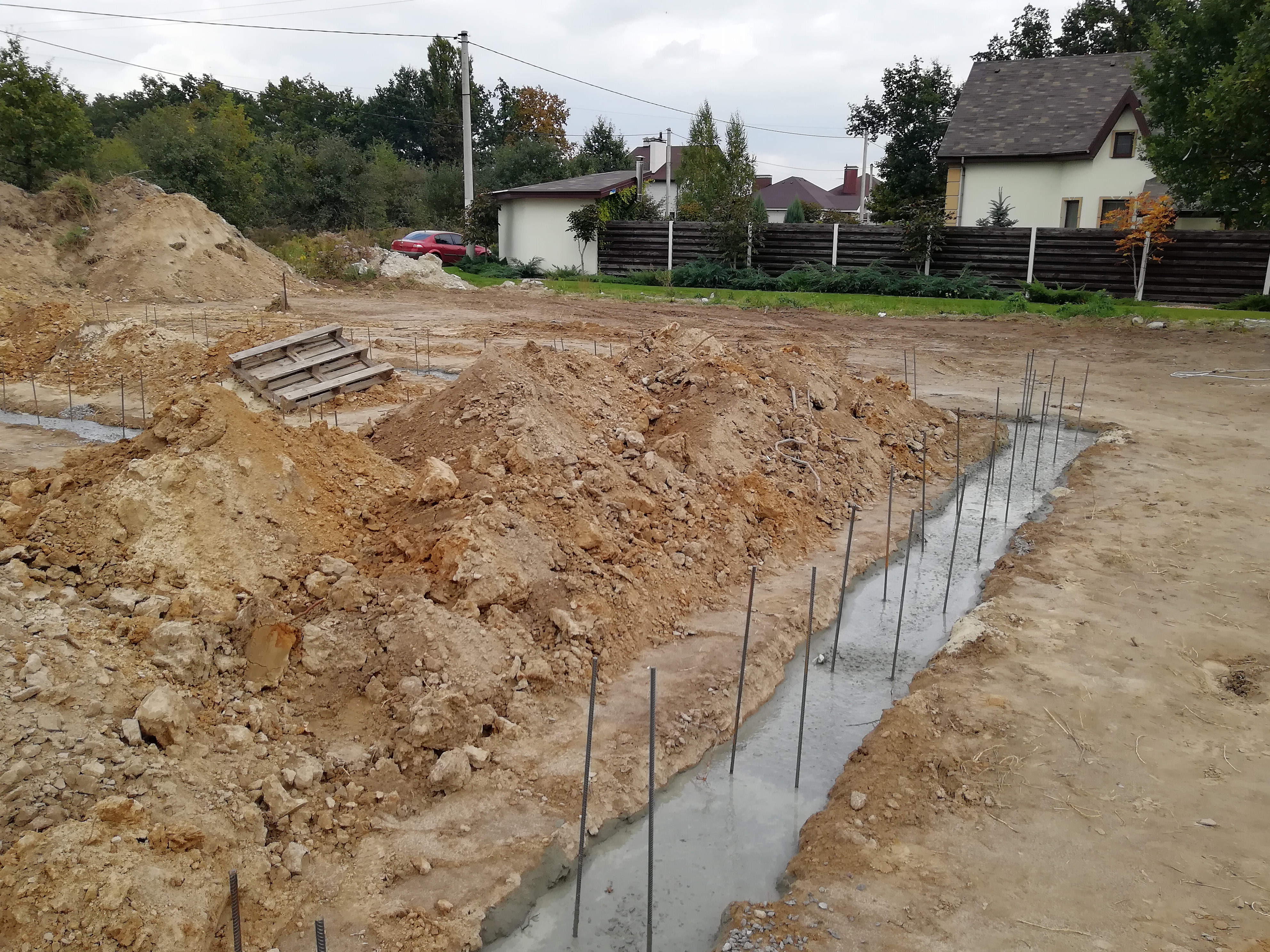

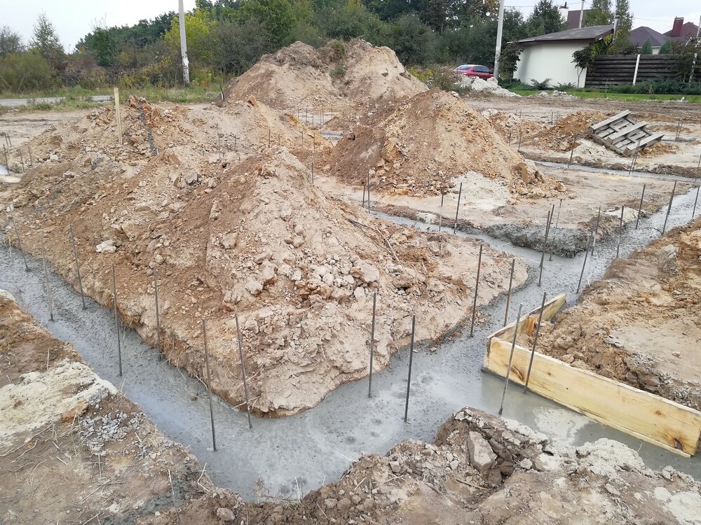

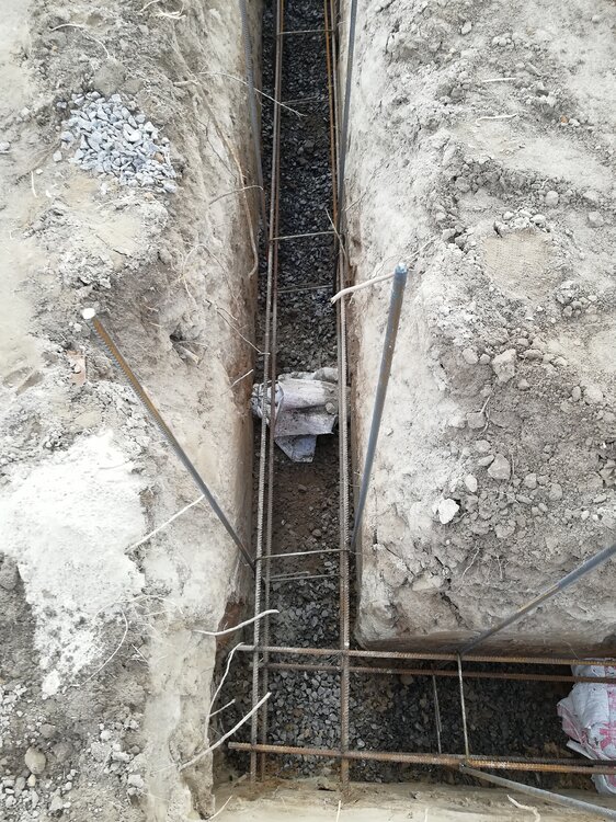

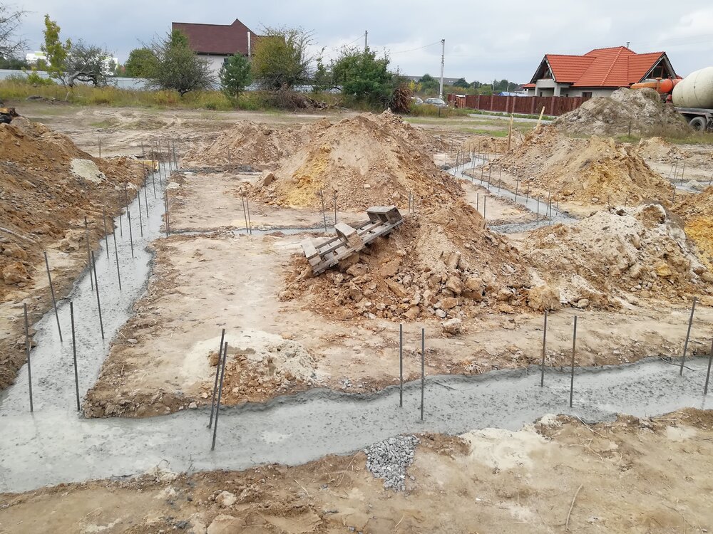

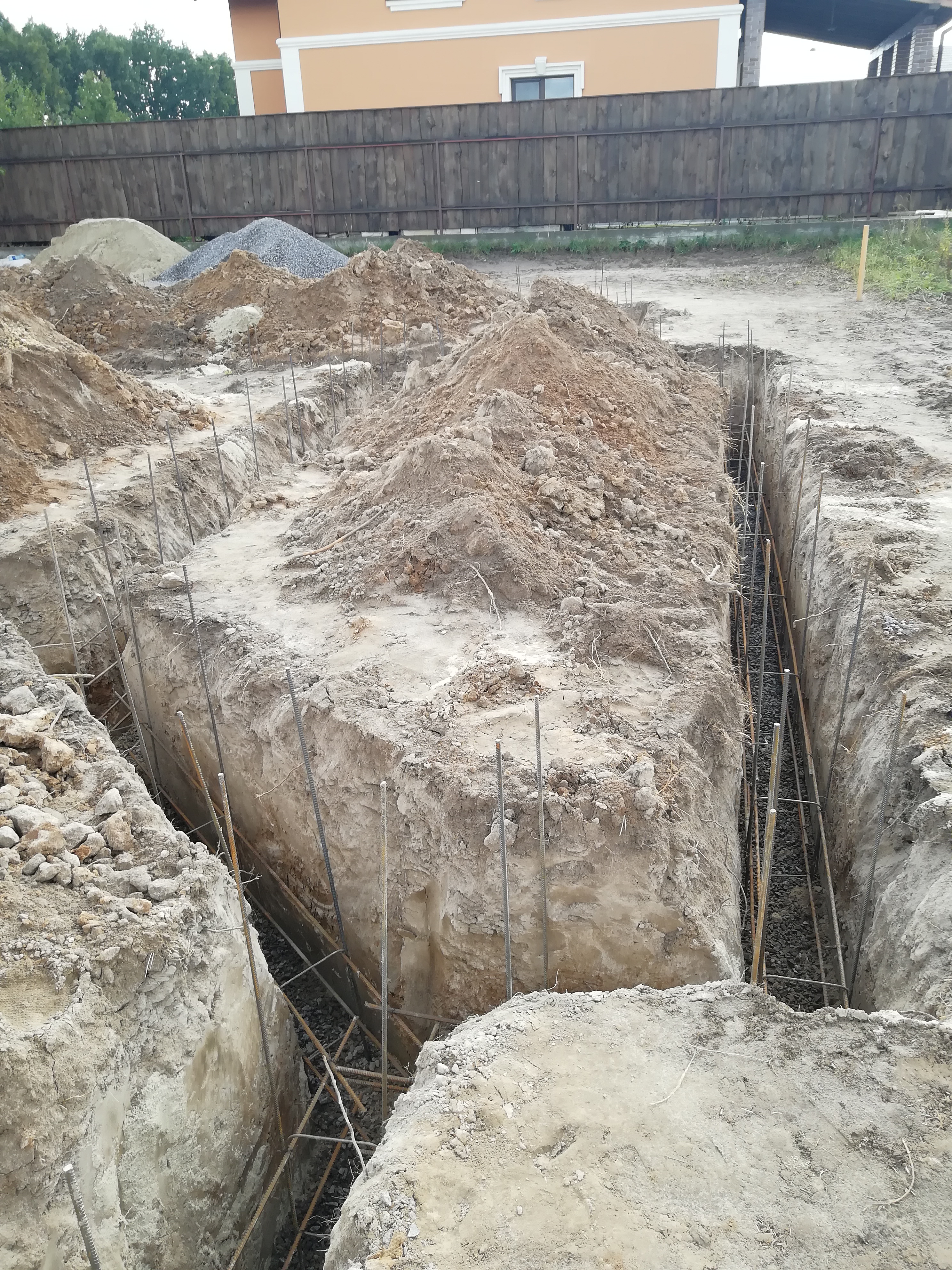

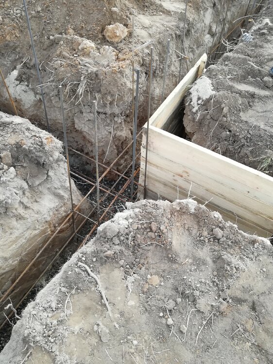

Taras-ko Опубліковано: 22 листопада 2019 Автор Поділитись Опубліковано: 22 листопада 2019 да просто интересно как такие цены берутся тут вон тоже вроде экономил как только можно, а все равно такой халявы не добился может ТС все таки выложит более подробную смету Может и выложу. Но не сейчас. Про цены напишу дальше... Немного укрепивь, там где пообваливались углы, приступили крутить армотуру. Также заклали “закладные” под канализацию, воду и электричество. На работе выпала возможность присутствовать на процесе заливки. Тянул с собой дочь, которая не хотела идти в сад. Теперь она из далека видит и кричит “Бетономесалка”… - По присутствии понял сколько с экономил на разных нюаснах. Начиная с доставки разного рода щебня и песка, заканчивая заказом крана для разгрузки. Сюда же входит поиск материалов "по дешевле" (доски, арматура), большинство вещей привозил на своей “лошадке”. Так удавалось погрузить 7шт 3х метровой 110ки трубы на канализацию. Это стало черевато треснутым лобовым. О чем очень жалею. Никогда не мог подумать что пластиковая труба при давлении победит стекло. В другом случае с прорабом, я бы платил среднюю а то и макс.цену за доставку + еще на бензин прорабу + работу прораба. Дя я тоже тратил ресурсы на авто, но это не те деньги... 3 Посилання на коментар Поділитися на інших сайтах More sharing options...

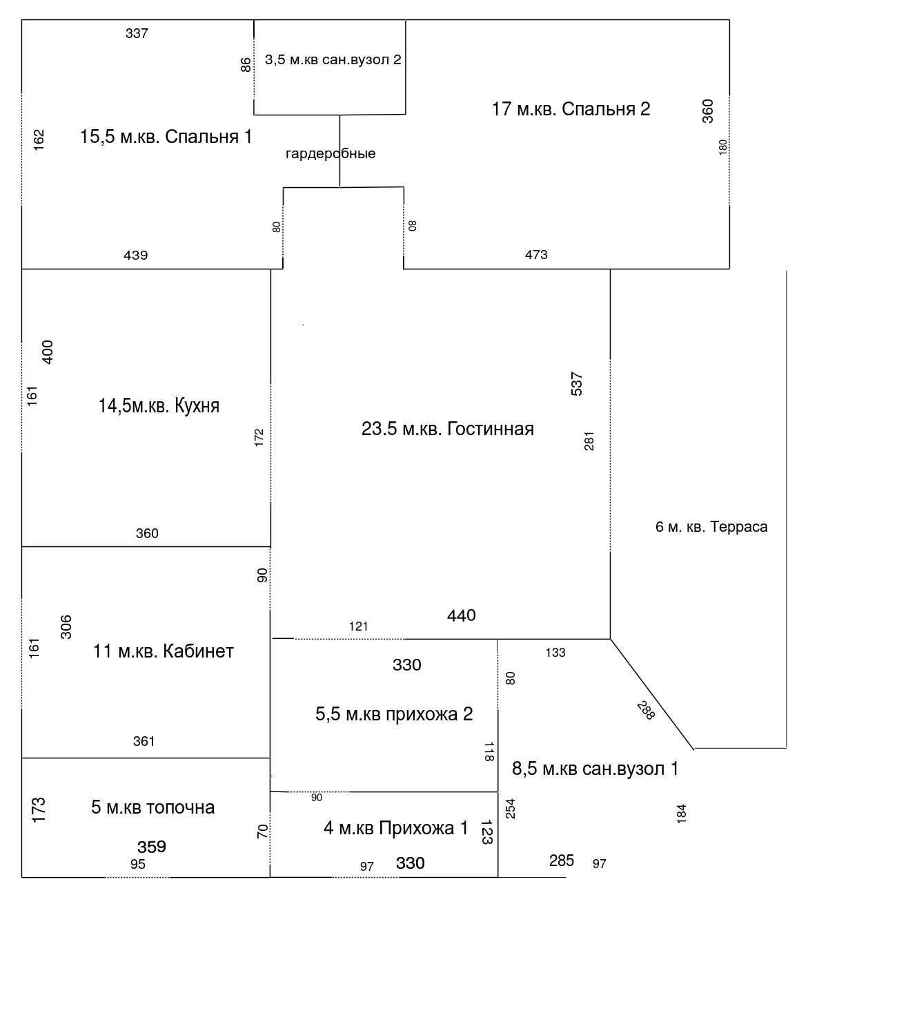

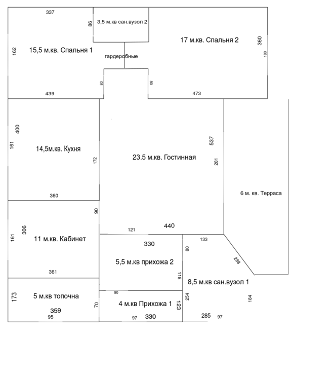

mastervovik Опубліковано: 22 листопада 2019 Поділитись Опубліковано: 22 листопада 2019 Ко мне пришли друзья посмотреть футбол. Жена и дети разошлись по спасльням. В случае необходимости попасть в с/у им надо выйти из своей комнаты и топать через гостинную в другую часть дома. У всех жены разные, но я моя из разряда тех, кто не пойдет мусор выбрасывать не причесавшись и не нанеся легкий макияж. Та же ситуация с детьми, когда они уже подросшие дети женского пола. Мне в целом планировка понравилась, но с замечаниями согласен: ТС или не смотрит футбол с друзьями или кого и когда приглашать в гости решает жена:D 3 Посилання на коментар Поділитися на інших сайтах More sharing options...
Игорь&Ира Опубліковано: 22 листопада 2019 Поділитись Опубліковано: 22 листопада 2019 Обе спальни достаточно больших размеров (больше 19 и 16 квадратов), но без прямого сообщения с санузлом. А если раздвинуть два шкафа и между ними втиснуть санузел с входом из тамбура? Посилання на коментар Поділитися на інших сайтах More sharing options...
Taras-ko Опубліковано: 22 листопада 2019 Автор Поділитись Опубліковано: 22 листопада 2019 Благое намерение, мне тоже такие мысли закрадывались. Но я где то вычитал такое моделирование ситуации: Ко мне пришли друзья посмотреть футбол. Жена и дети разошлись по спасльням. В случае необходимости попасть в с/у им надо выйти из своей комнаты и топать через гостинную в другую часть дома. У всех жены разные, но я моя из разряда тех, кто не пойдет мусор выбрасывать не причесавшись и не нанеся легкий макияж. Та же ситуация с детьми, когда они уже подросшие дети женского пола. Это в какой то мере решает вопрос. Просто этого с/у у Вас в плане не нарисовано) Мне в целом планировка понравилась, но с замечаниями согласен: ТС или не смотрит футбол с друзьями или кого и когда приглашать в гости решает жена:D Спасибо за веселые сообщения! С футболом у меня все норм. Может пару матчей ЧЕ2020 посмотреть уже ... с дурзьями Но лучше на АмстердамАрене )) В целом таких нюансов как друзья - может быть сотни. Но приходят они раз в год (посмотреть футбол)... Это я сейчас по своим наблюдеям вижу. Но если такие ситуации будут - для жены есть большая уютная ванная и даже кухня с дверьми другие комнаты с санузлом. Добавлено через 46 секунд Обе спальни достаточно больших размеров (больше 19 и 16 квадратов), но без прямого сообщения с санузлом. А если раздвинуть два шкафа и между ними втиснуть санузел с входом из тамбура?Так и есть. Написал выше. 2 Посилання на коментар Поділитися на інших сайтах More sharing options...

omozhyn Опубліковано: 22 листопада 2019 Поділитись Опубліковано: 22 листопада 2019 В этом году газоблок стоил от 550грн/куб работа. Я говорил с другом который строил 2 года назад, он сказал что платил 150грн/куб. Мне самому не верится, но можем обсудить. Не знаю все тонкостей работы с газоблоком, но я сильно сомневаюсь, что мне сейчас бы кто то согласился залить почти 30 кубов самомесного бетона с армированием, предварительной горизонтальной гидроизоляцией и последующий уборкой территории (заставил перед окончательным расчетом) за 1куе... 1 Посилання на коментар Поділитися на інших сайтах More sharing options...

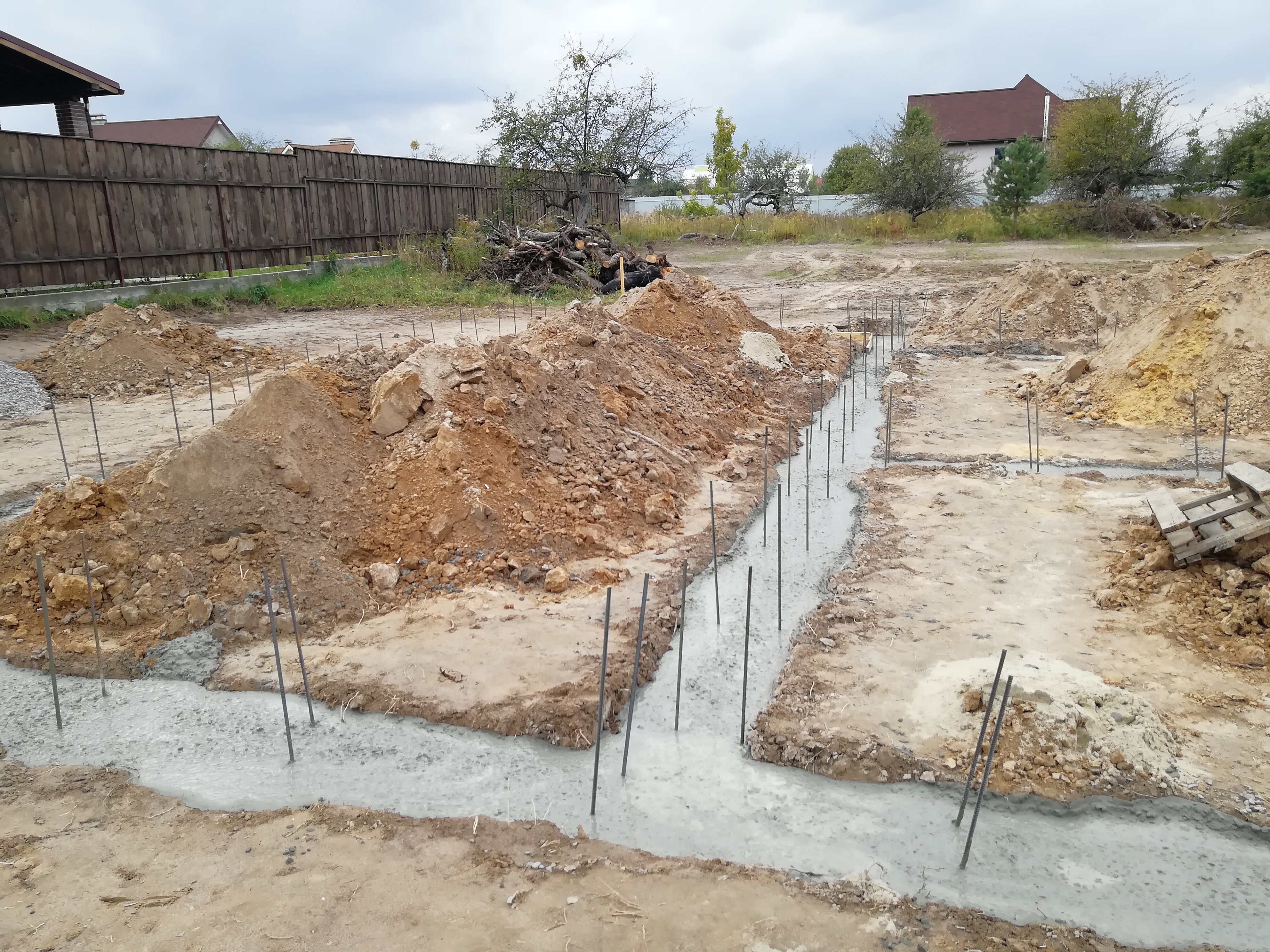

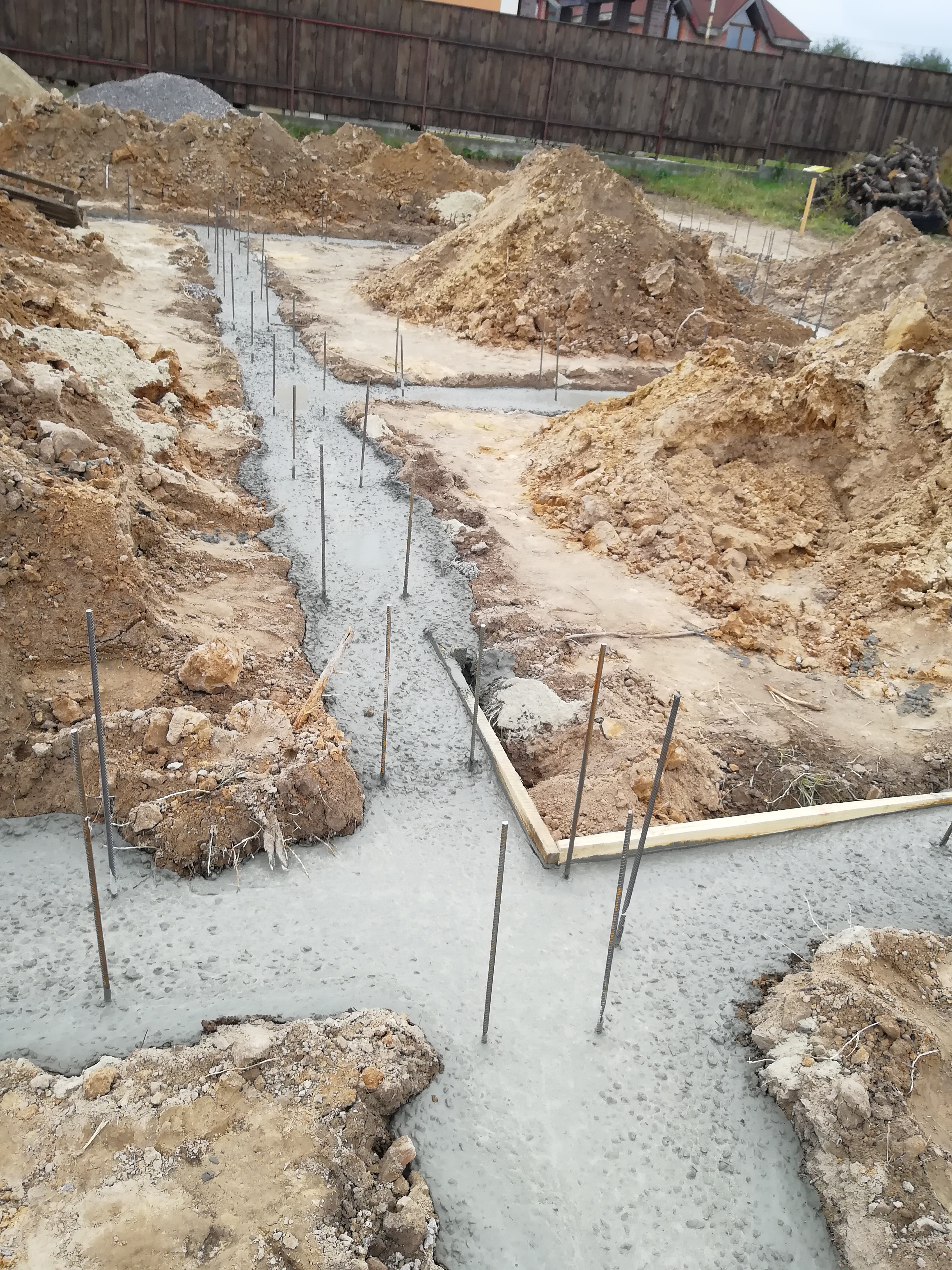

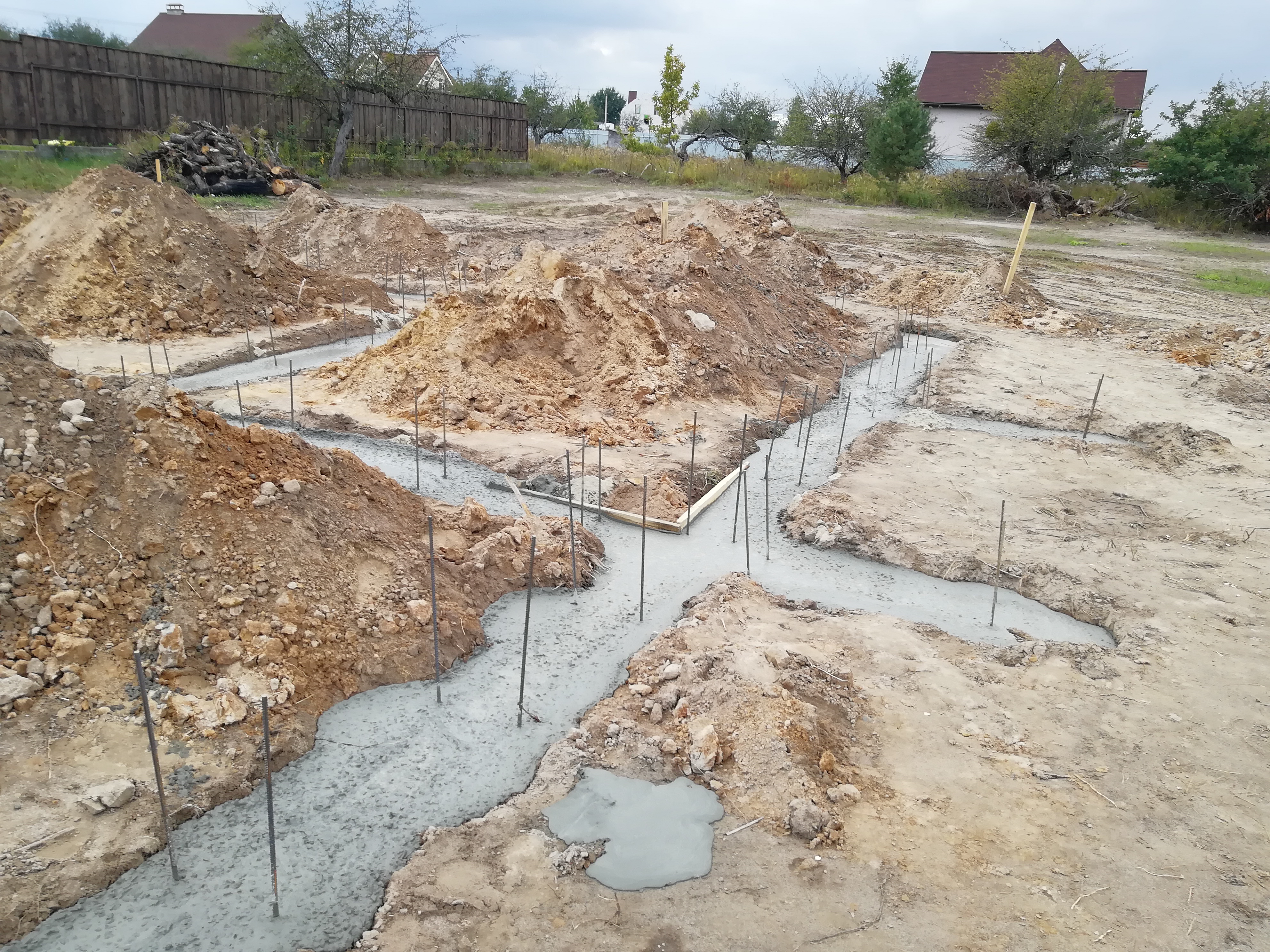

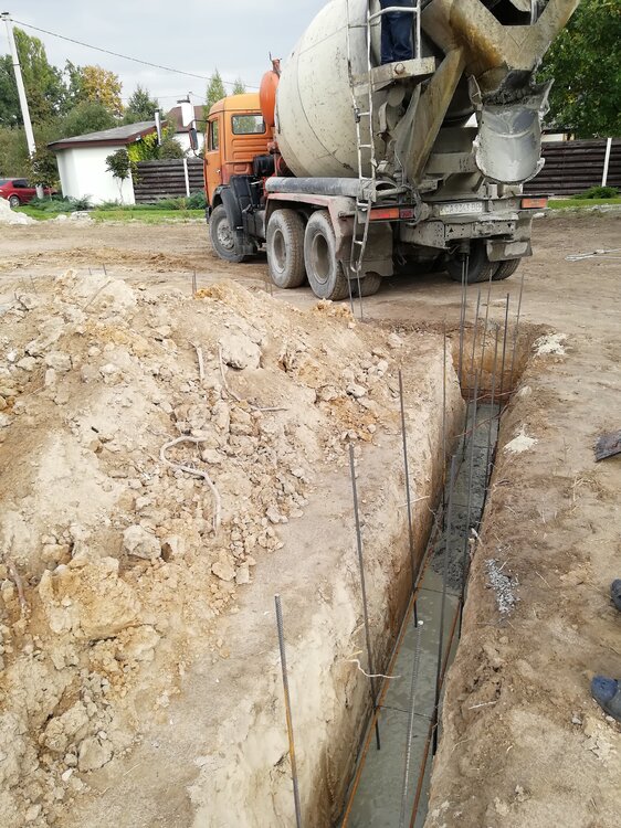

Taras-ko Опубліковано: 25 листопада 2019 Автор Поділитись Опубліковано: 25 листопада 2019 Когда застыгло - было так. Приступили в установке опалубки и подальной вязке араматуры. Напомню в землю залили 1м., опалубка на ленту 0.4м. 1 Посилання на коментар Поділитися на інших сайтах More sharing options...
Taras-ko Опубліковано: 13 січня 2020 Автор Поділитись Опубліковано: 13 січня 2020 Всем приветы. Как-то не доходили руки продолжать писать. А тут на кануне еще произошла не приятность. "Злодии" своровали силовой кабель для подключения электроенергии. И выставлять инсайты как то совсем не хочеться. Но Вы поддержите меня (и соседа) возможно даже советами. Короче, я сел и в онлайн редакторе сделал схему того что и как будет. Давайте обсудим) Посилання на коментар Поділитися на інших сайтах More sharing options...
razzil Опубліковано: 13 січня 2020 Поділитись Опубліковано: 13 січня 2020 А что обсуждать, если фундамент залит? Посилання на коментар Поділитися на інших сайтах More sharing options...
omozhyn Опубліковано: 13 січня 2020 Поділитись Опубліковано: 13 січня 2020 А что обсуждать, если фундамент залит? Ну как что обсуждать? Например, концепцию санузла без наружных стен:) 1 Посилання на коментар Поділитися на інших сайтах More sharing options...
Taras-ko Опубліковано: 13 січня 2020 Автор Поділитись Опубліковано: 13 січня 2020 А что обсуждать, если фундамент залит? А по фундаменту нельзя делать правки ? )) Наверное все делаю правильно, раз нету что сказать по планировке )) Посилання на коментар Поділитися на інших сайтах More sharing options...
razzil Опубліковано: 13 січня 2020 Поділитись Опубліковано: 13 січня 2020 А по фундаменту нельзя делать правки ? )) Наверное все делаю правильно, раз нету что сказать по планировке )) А будете фундамент по новой заливать? Посилання на коментар Поділитися на інших сайтах More sharing options...
Taras-ko Опубліковано: 13 січня 2020 Автор Поділитись Опубліковано: 13 січня 2020 А будете фундамент по новой заливать?Имелось ввиду правки не несущих стен, на фундаменте. Посилання на коментар Поділитися на інших сайтах More sharing options...

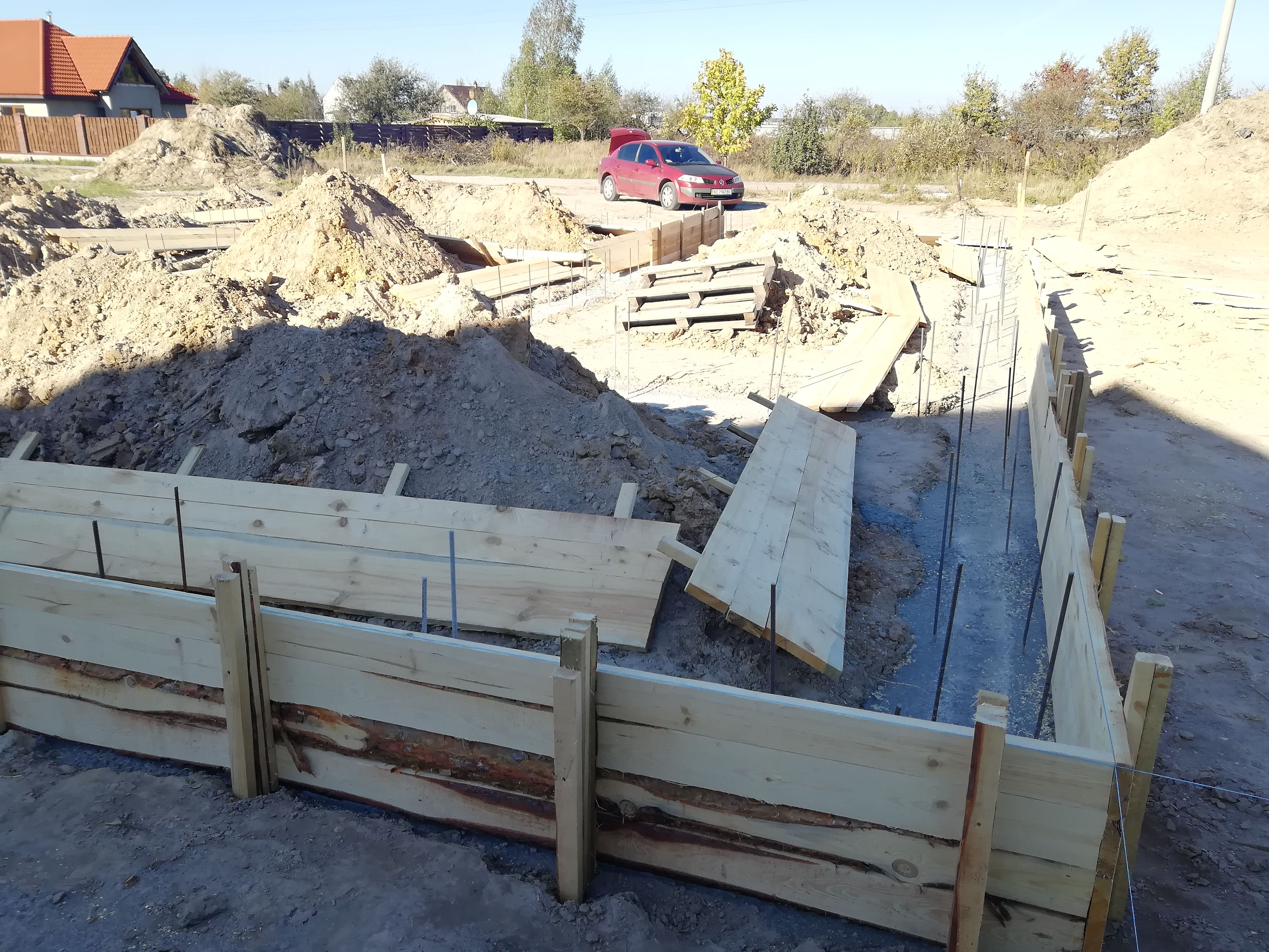

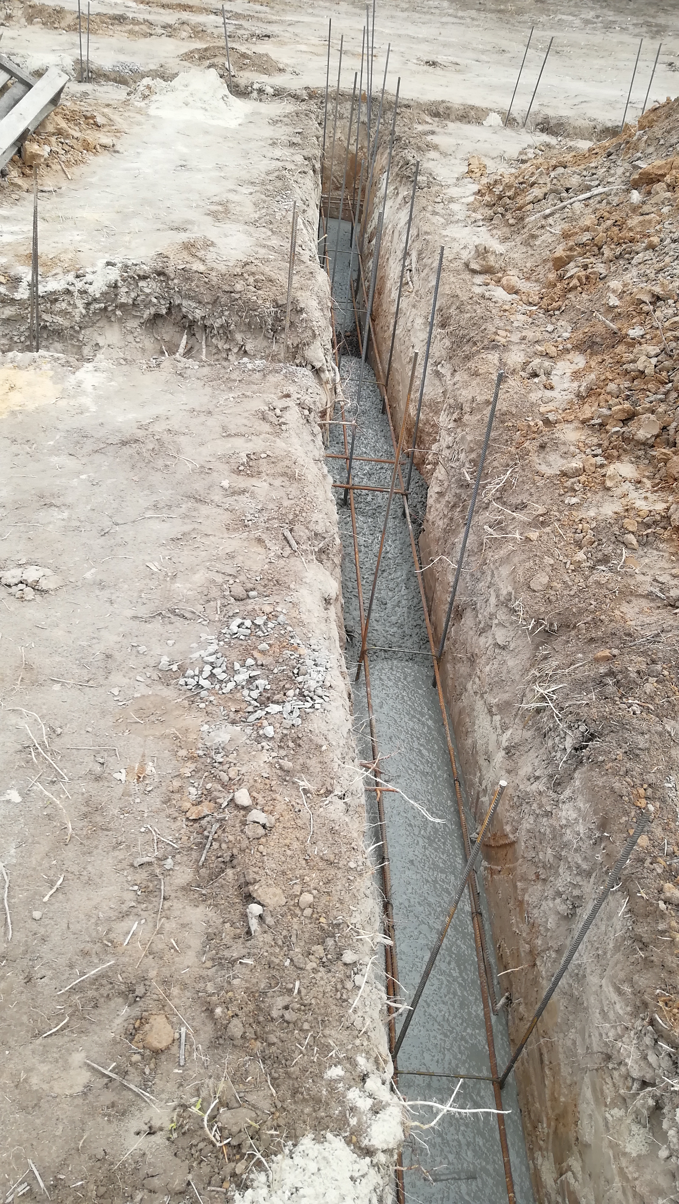

Taras-ko Опубліковано: 13 січня 2020 Автор Поділитись Опубліковано: 13 січня 2020 Одним словом, дальше начали сбивать щиты, ставить их, вязать арматуру. Посилання на коментар Поділитися на інших сайтах More sharing options...
razzil Опубліковано: 13 січня 2020 Поділитись Опубліковано: 13 січня 2020 Обычно хорошая планировка отвечает определенным условиям: - разделение публичной и приватной зоны - из гостиной и кухни чтоб не было видно дверь с/у - сан.узлы, топочные, кухни по возможности стараются компоновать, можно в одном месте собрать вентканалы, выводы коммуникаций, канализацию - по возможности не делают с\у и спальню смежными (звукоизоляция), с\у в мастер-спальне исключение у вас ничего из вышеперечисленного нет. 2 Посилання на коментар Поділитися на інших сайтах More sharing options...
omozhyn Опубліковано: 13 січня 2020 Поділитись Опубліковано: 13 січня 2020 Наверное все делаю правильно, раз нету что сказать по планировке )) Так говорили в начале темы, ничего же вроде не поменялось в планировке - так и добавить особо нечего. Хотя у меня созрело еще моделирование ситуации (эт я просто сейчас у себя на стройке много времени провожу, постоянно пытаюсь моделировать процессы). Так вот. В летнее время дверь на террасу почти всегда открыта, во двор все ходят через нее. (ну у меня так скорее всего будет) Решающие и важные матчи АПЛ, Примеры, Серии А, УПЛ. Евро 2020 - и последующие футбольные форумы, которые проводятся летом. Осенние матчи. Да любой просмотр телевизора в теплое время, особенно при наличии детей, который кмк будут бегать дом-двор-дом, в Вашей планировке только для людей с особым терпением. (Лично меня капец как бесит, когда кто то проходит перед телевизором, когда я его смотрю. Особенно, когда это футбол. А никто не будет выбирать момент, когда будут повтор показывать, или аут вбрасывать) Все ИМХО Добавлено через 5 минут - разделение публичной и приватной зоны согласен - из гостиной и кухни чтоб не было видно дверь с/у что то в этом есть, но я раньше про такое не слышал - сан.узлы, топочные, кухни по возможности стараются компоновать, можно в одном месте собрать вентканалы, выводы коммуникаций, канализацию Слышал о таком, но кмк это все фигня. Воду и канашку подвести вообще не проблема, вентканалы мб сложнее, но не катастрофа - по возможности не делают с\у и спальню смежными (звукоизоляция) Звукоизоляция - дело наживное. Ее можно улучшить шкафами, доп.шумкой в стене. Все таки как по мне лучш этим заморочится, чем шлепать в туалет ночью через весь дом 1 Посилання на коментар Поділитися на інших сайтах More sharing options...

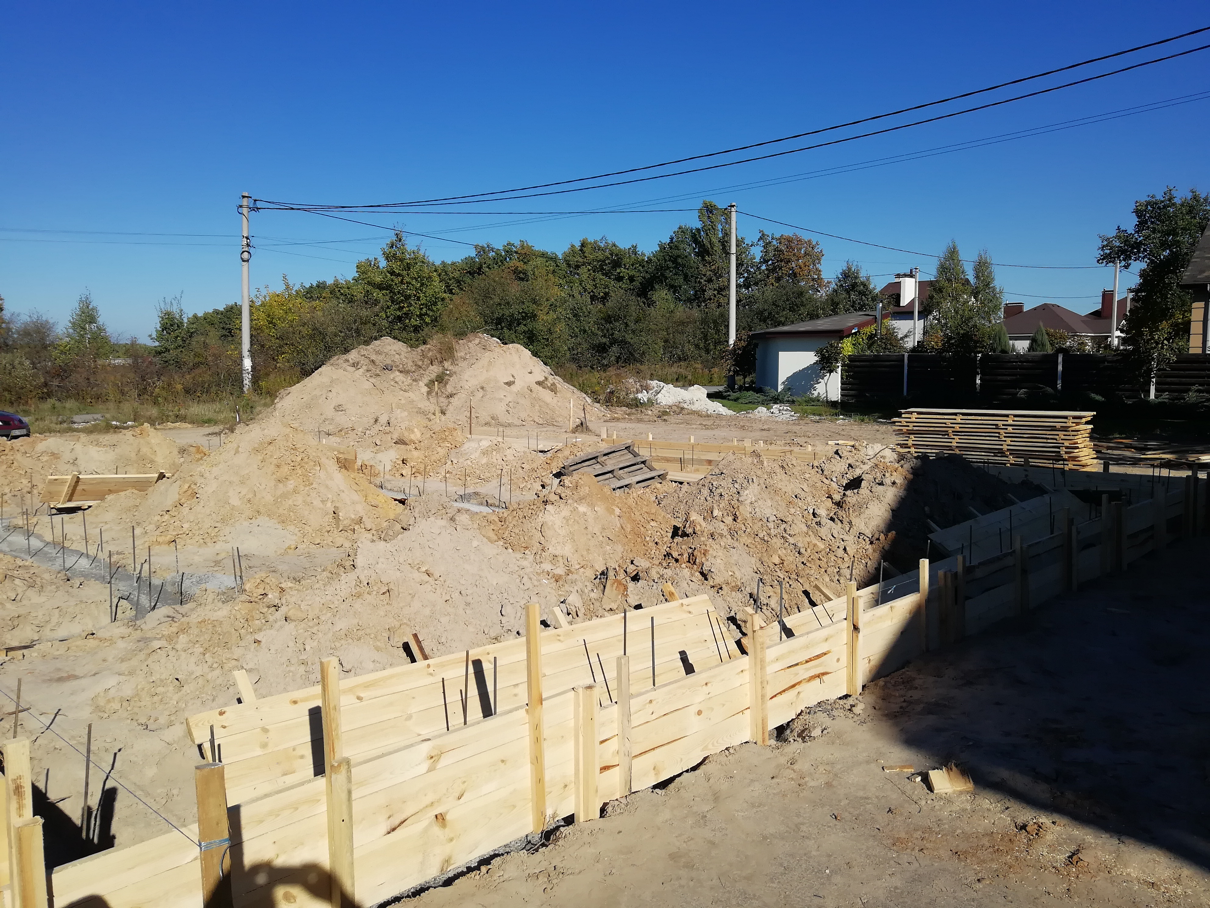

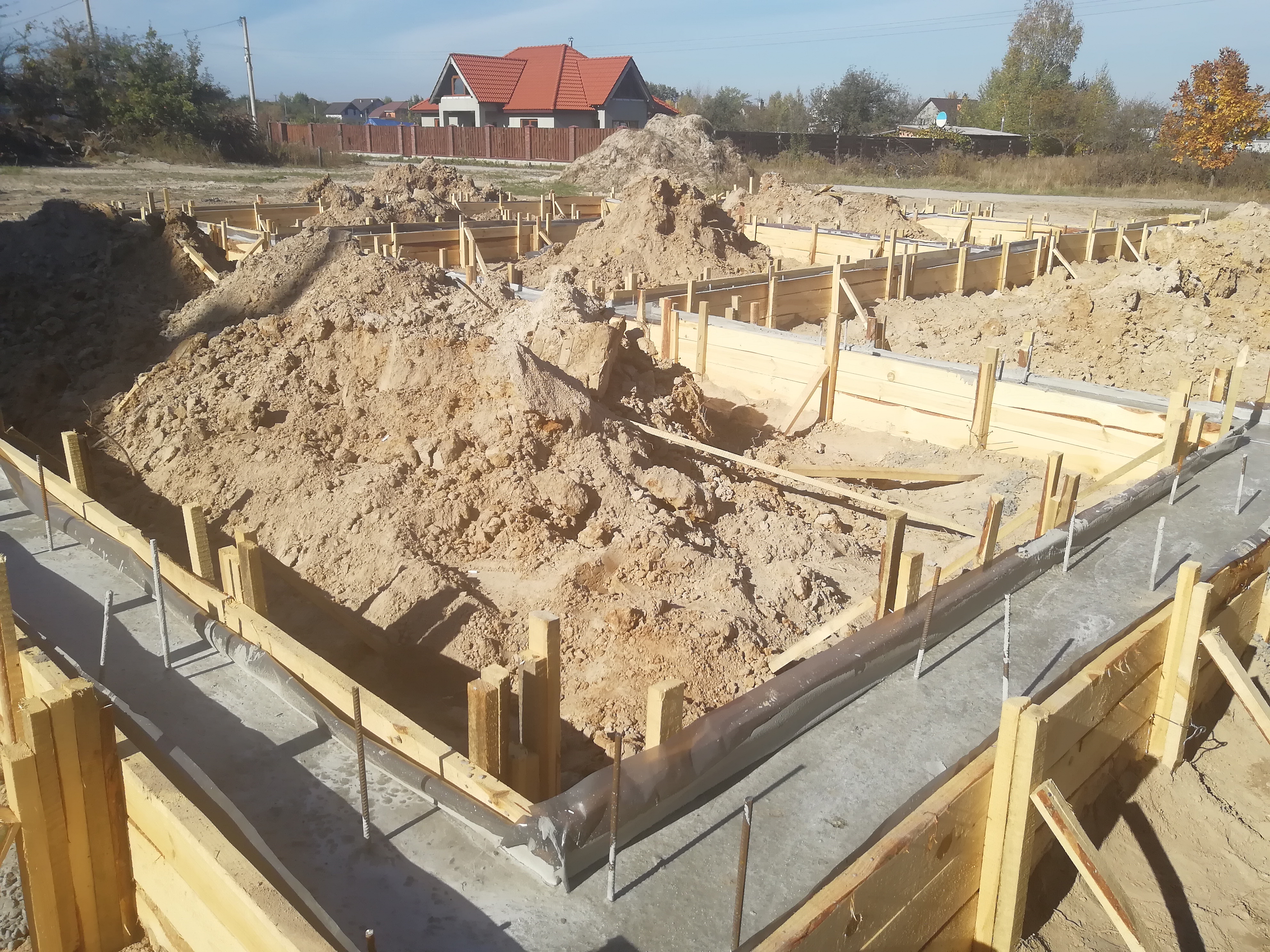

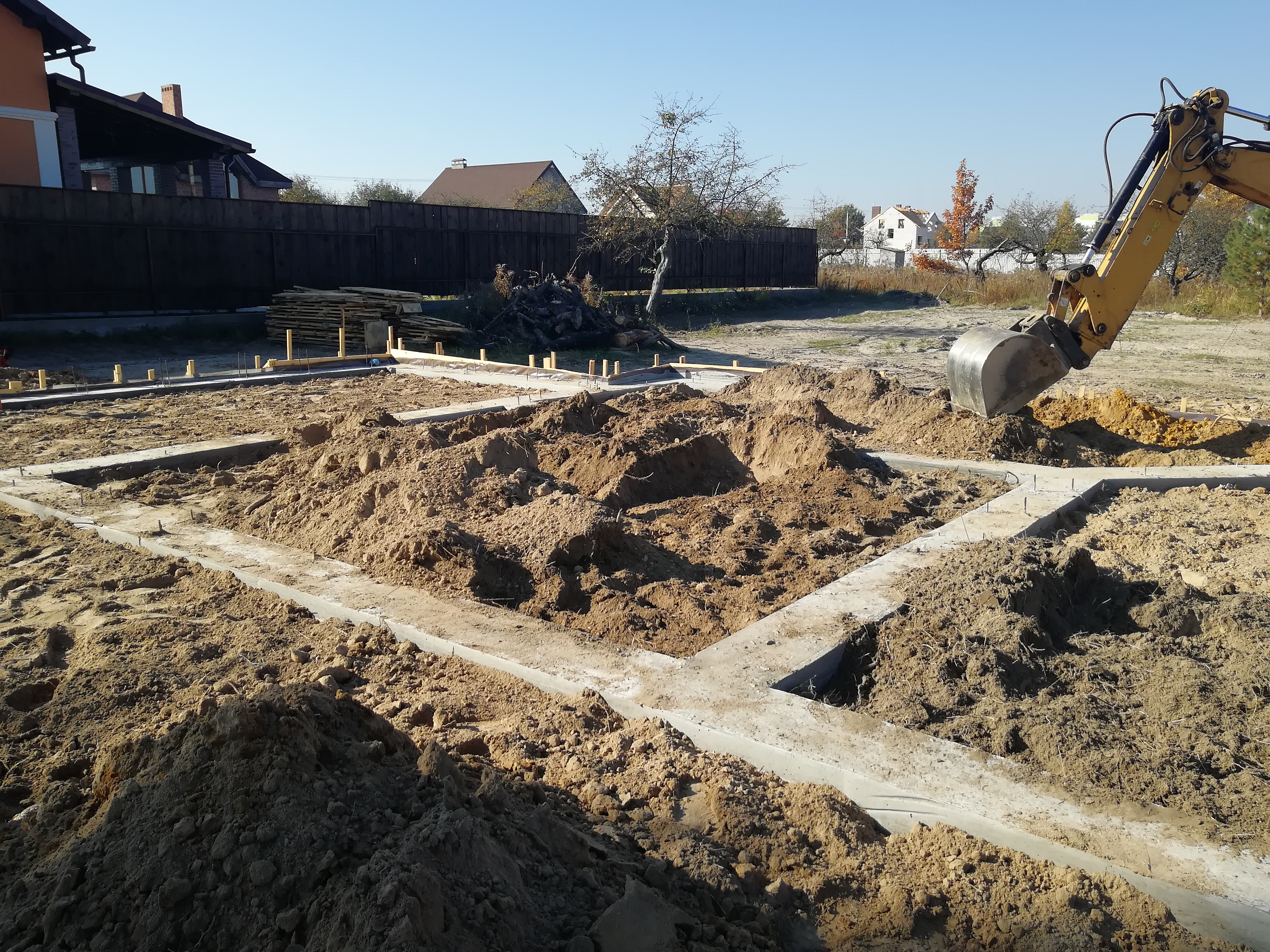

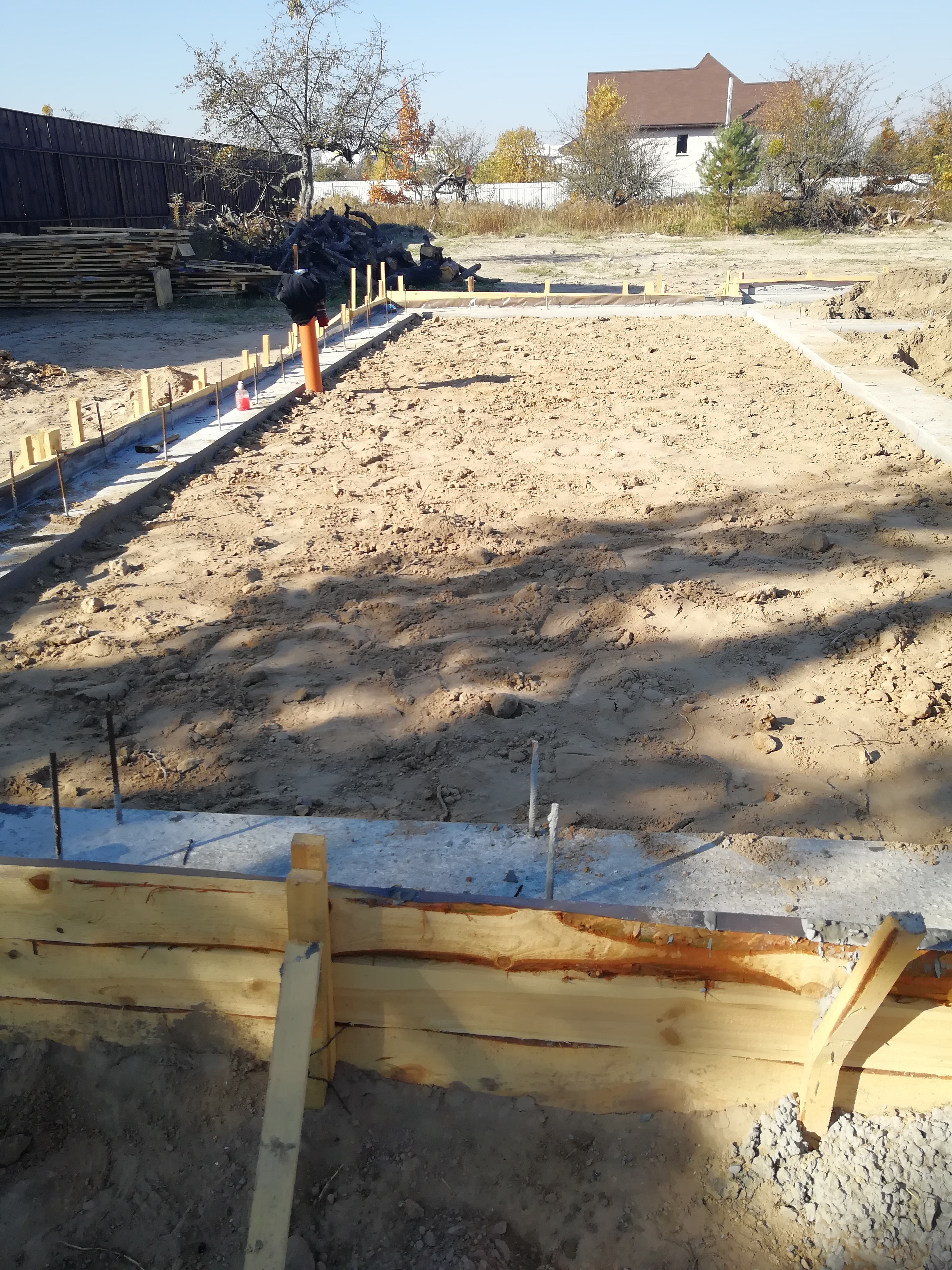

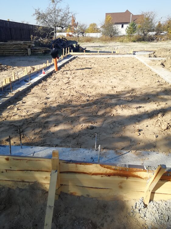

Taras-ko Опубліковано: 14 січня 2020 Автор Поділитись Опубліковано: 14 січня 2020 (змінено) Вот так вот установили опалубку. Вот так мы заливали. Вот так вот получилось Змінено 14 січня 2020 користувачем Taras-ko Посилання на коментар Поділитися на інших сайтах More sharing options...

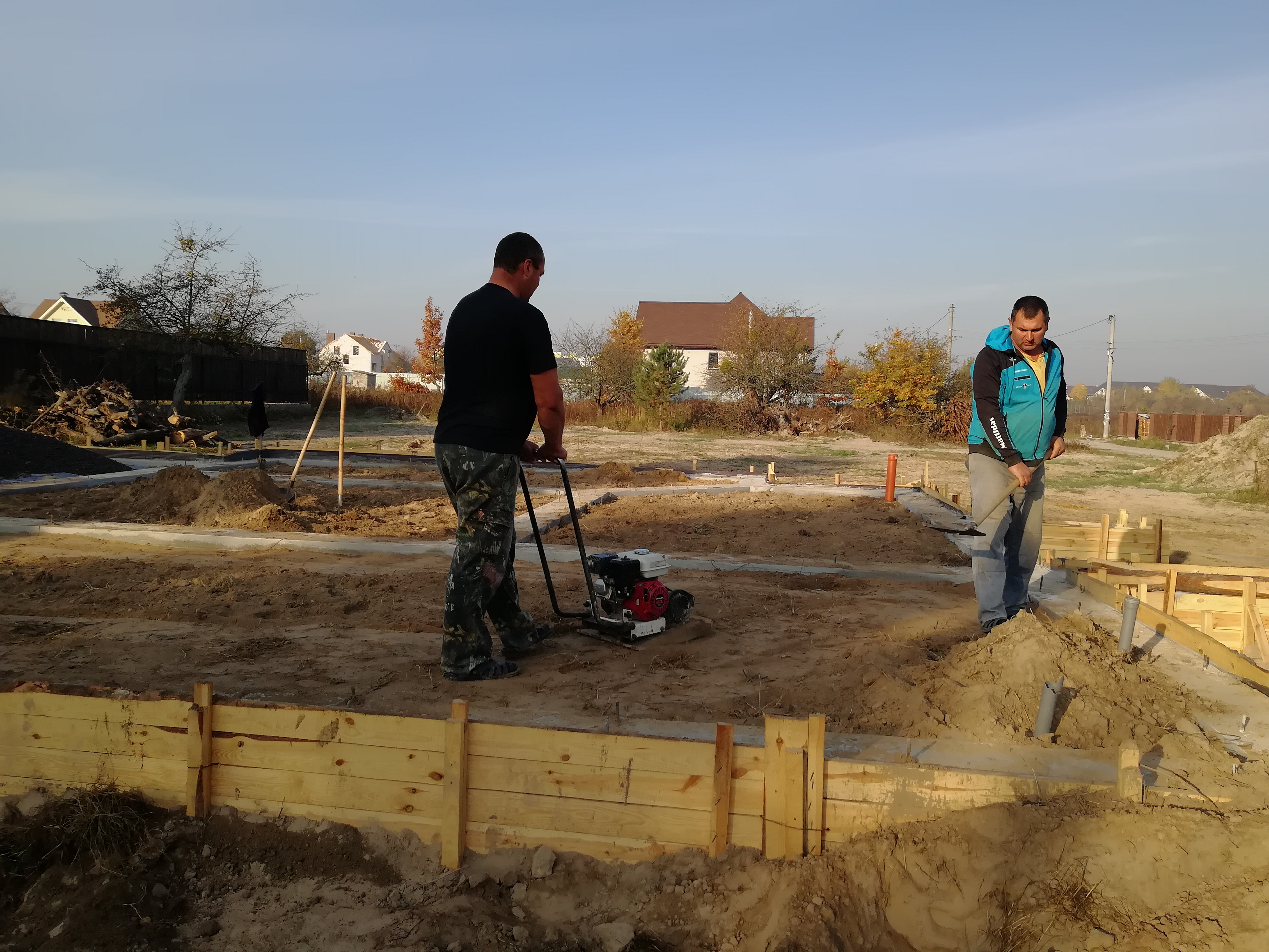

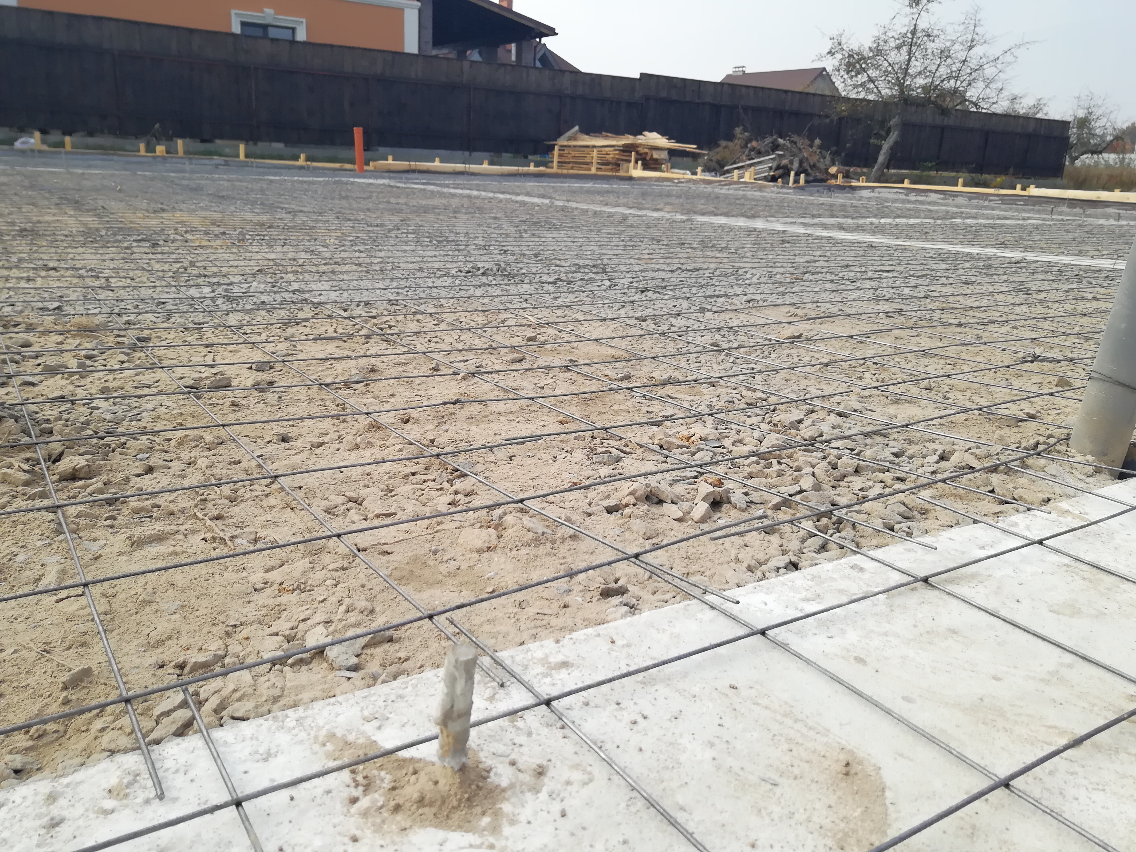

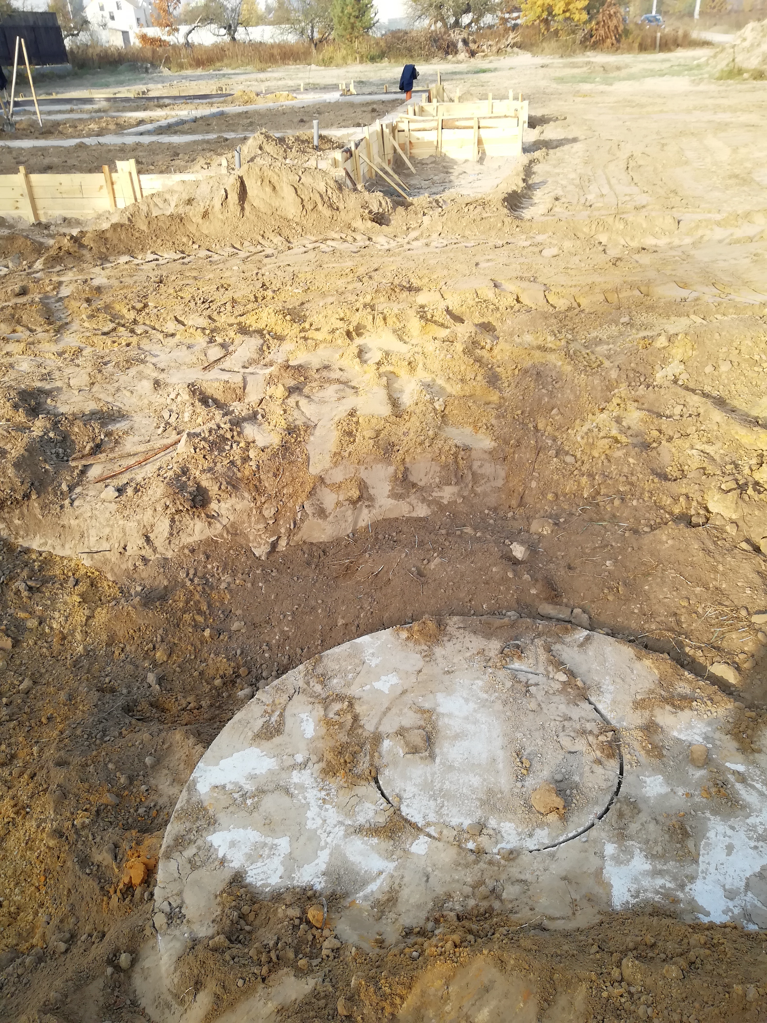

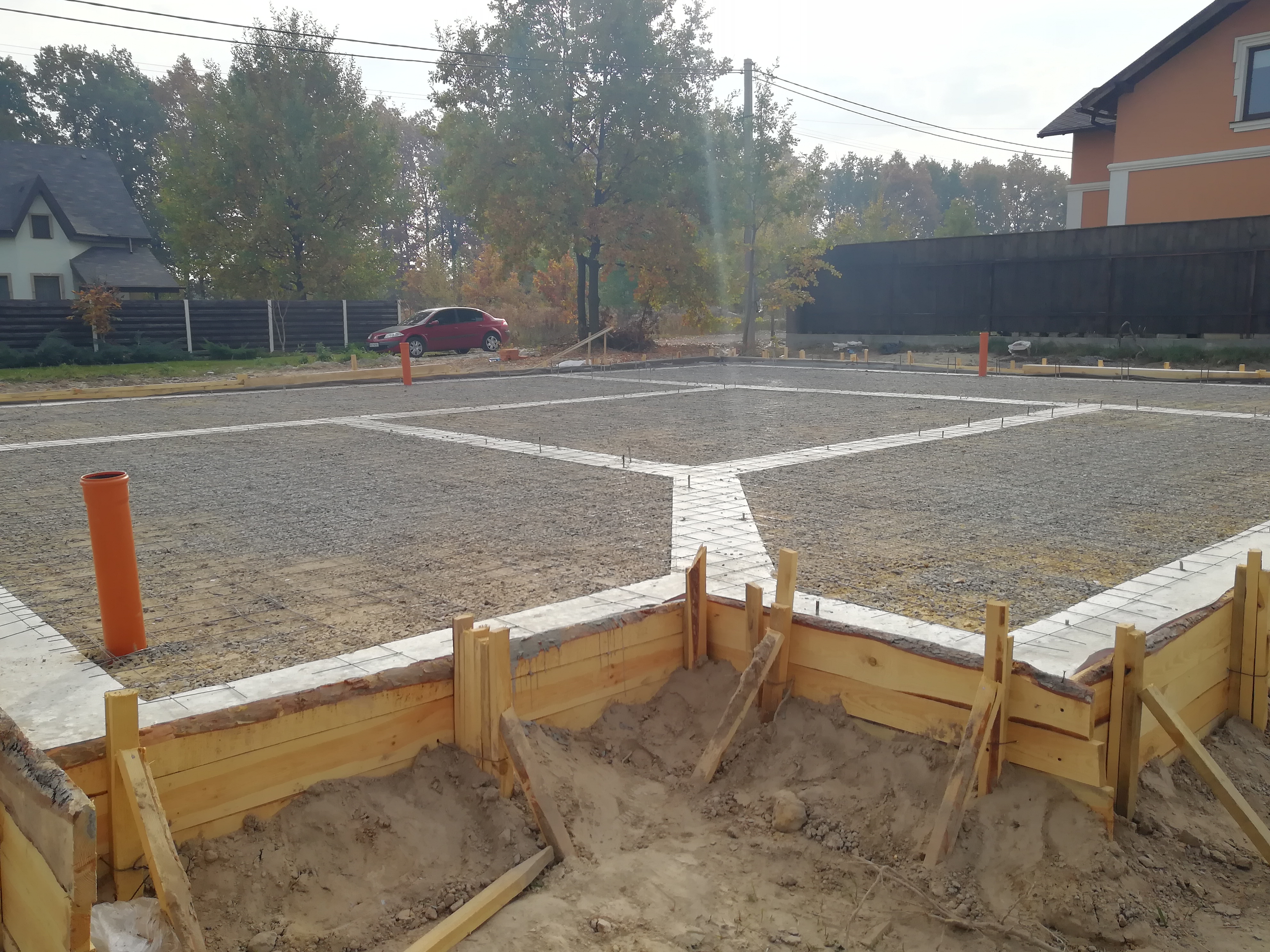

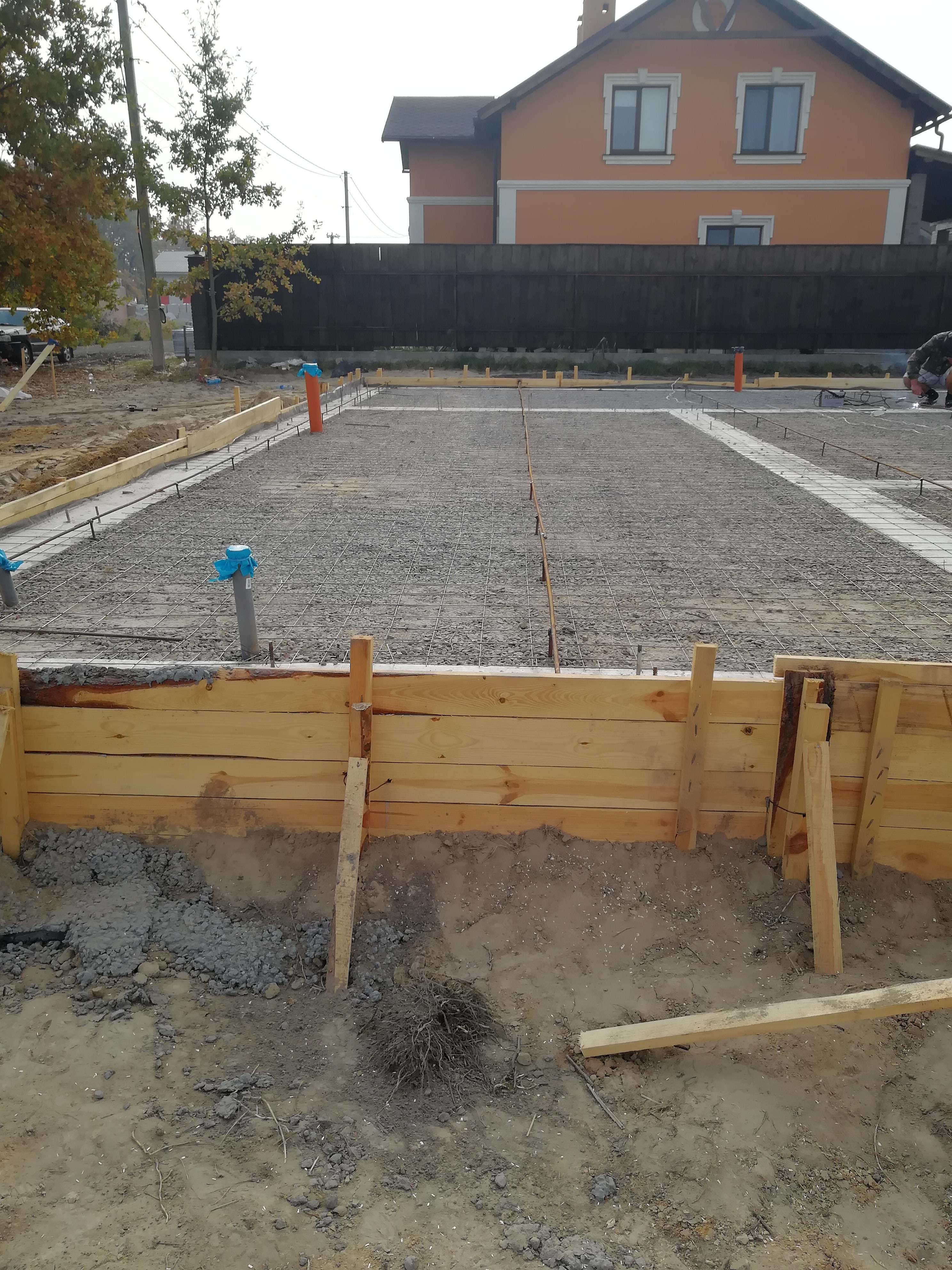

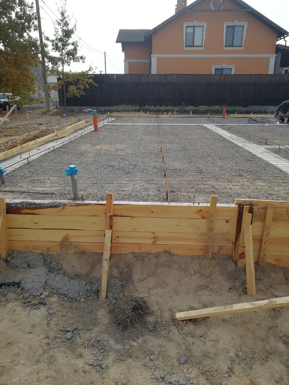

Taras-ko Опубліковано: 14 січня 2020 Автор Поділитись Опубліковано: 14 січня 2020 По фундаменту дальше заложили комуникации на канализацию. Сделали обратную засыпку песком и щебнем, утрамбовали. Выкопали ямы под септик и вывели 110ю с двух точек в септик. Положили армирующую сетку и выставили маяки. 1 Посилання на коментар Поділитися на інших сайтах More sharing options...
Gitan Опубліковано: 14 січня 2020 Поділитись Опубліковано: 14 січня 2020 Положили армирующую сетку Хм, это армировка? Будет заливаться плита? Посилання на коментар Поділитися на інших сайтах More sharing options...
Taras-ko Опубліковано: 14 січня 2020 Автор Поділитись Опубліковано: 14 січня 2020 Хм, это армировка? Будет заливаться плита?да, будет плита. Посилання на коментар Поділитися на інших сайтах More sharing options...
Gitan Опубліковано: 14 січня 2020 Поділитись Опубліковано: 14 січня 2020 да, будет плита. Уже залили и описываете постфактум? Можно подробнее о армировке? Посилання на коментар Поділитися на інших сайтах More sharing options...
