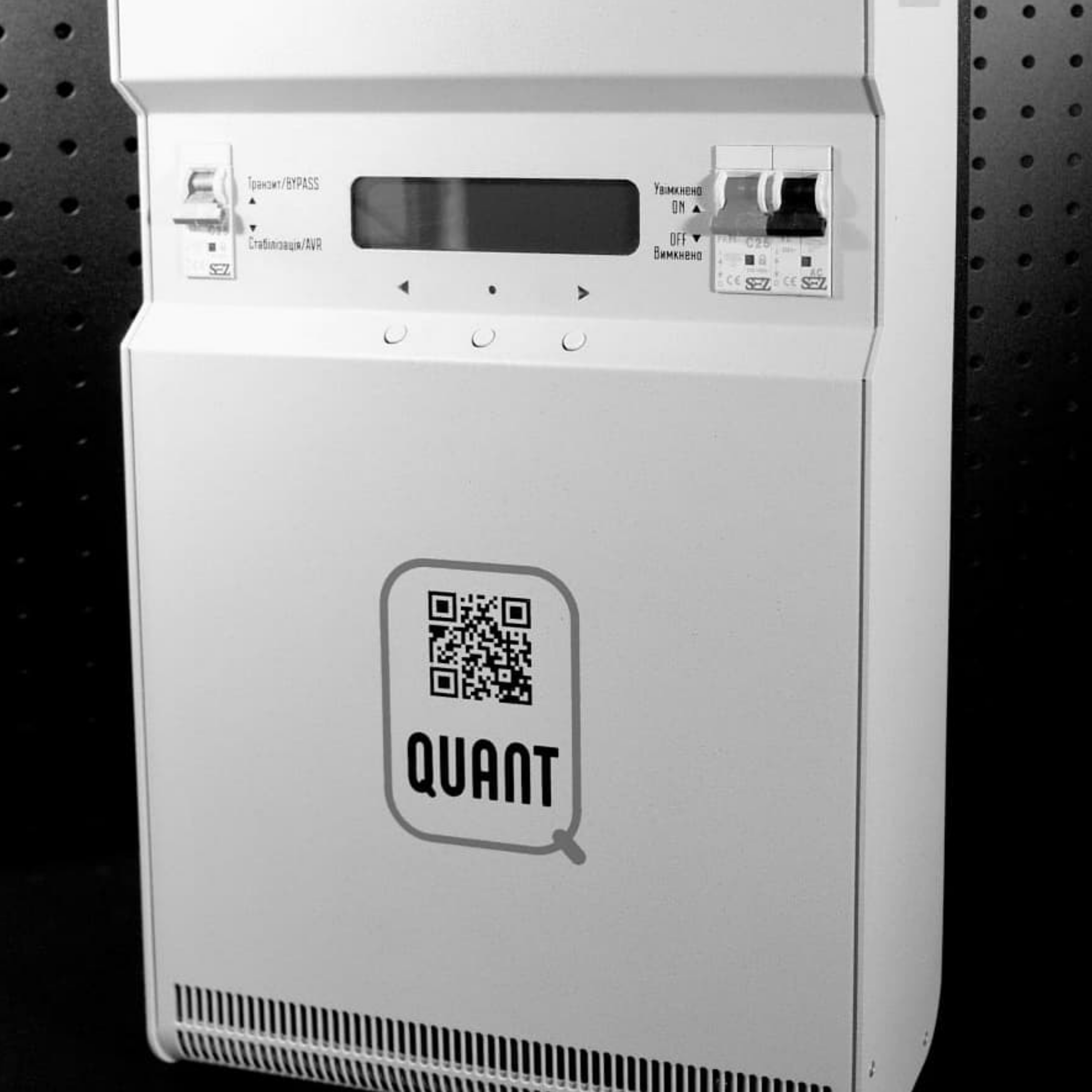

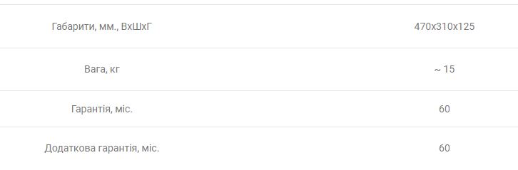

Выходя из зимней спячки, начинаю активно подумывать о покупке 11-го Кванта, точнее, двух Квантов.
На сайте Кванта и в Инструкции оттуда же габариты и вес - "470х310х125" и вес 15 кг.
Не особо критично, но над моим щитком (ширина 600 мм) "по феншую" по ширине размещаются два корпуса шириной по 250 мм, а два по 310 не очень.
Высота, глубина и вес - то такое.
Какая реальная ширина - 250 или 310?
2-е. Что подразумевает Дополнительная гарантия?
3-е. Вопрос на перспективу. С выходом 3-го поколения Квантов, в котором будет отдельный (как я понял) модуль для работы от (после) генератора, можно ли будет этот модуль "привязать" к нынешнему Кванту 2-го поколения?
Заранее спасибо за ответ.

• Мощности до 9кВт включительно — 250мм ширина
От 11 кВт и выше — уже 330мм, начиная с момента выхода 18 кВт модели (унификация давила, пришлось и меньшие мощности сделать такими же).
На всякий случай напомню, что мы указываем мощность, на которой стабилизатор может работать без перегрева в режиме 24*365, то есть запас брать не нужно. И перегрузка более чем полуторакратная на 12 секунд — норма (для некоторых моделей — двукратная).
Так что, если габариты поджимают — можно попробовать обойтись 9 кВт моделями.
• Доп. гарантия сверх стандартных 5 лет — начинается с регистрации на сайте. Дальше, в зависимости от того какие пункты Вы заполнили — добавляется по частям. Суммарно можно набрать ещё 5 лет. Зайдя на quant.in.ua можно все это детально прояснить для себя.
Кстати, регистрация поможет зафиксировать изделие на Вас в нашей базе, после чего, если Вы боитесь потерять гарантийный талон — просто потеряйте и уже не бойтесь, обслужат в случае чего все равно. Гарантия включает в себя при необходимости и замену либо внутренностей, либо всего прибора.

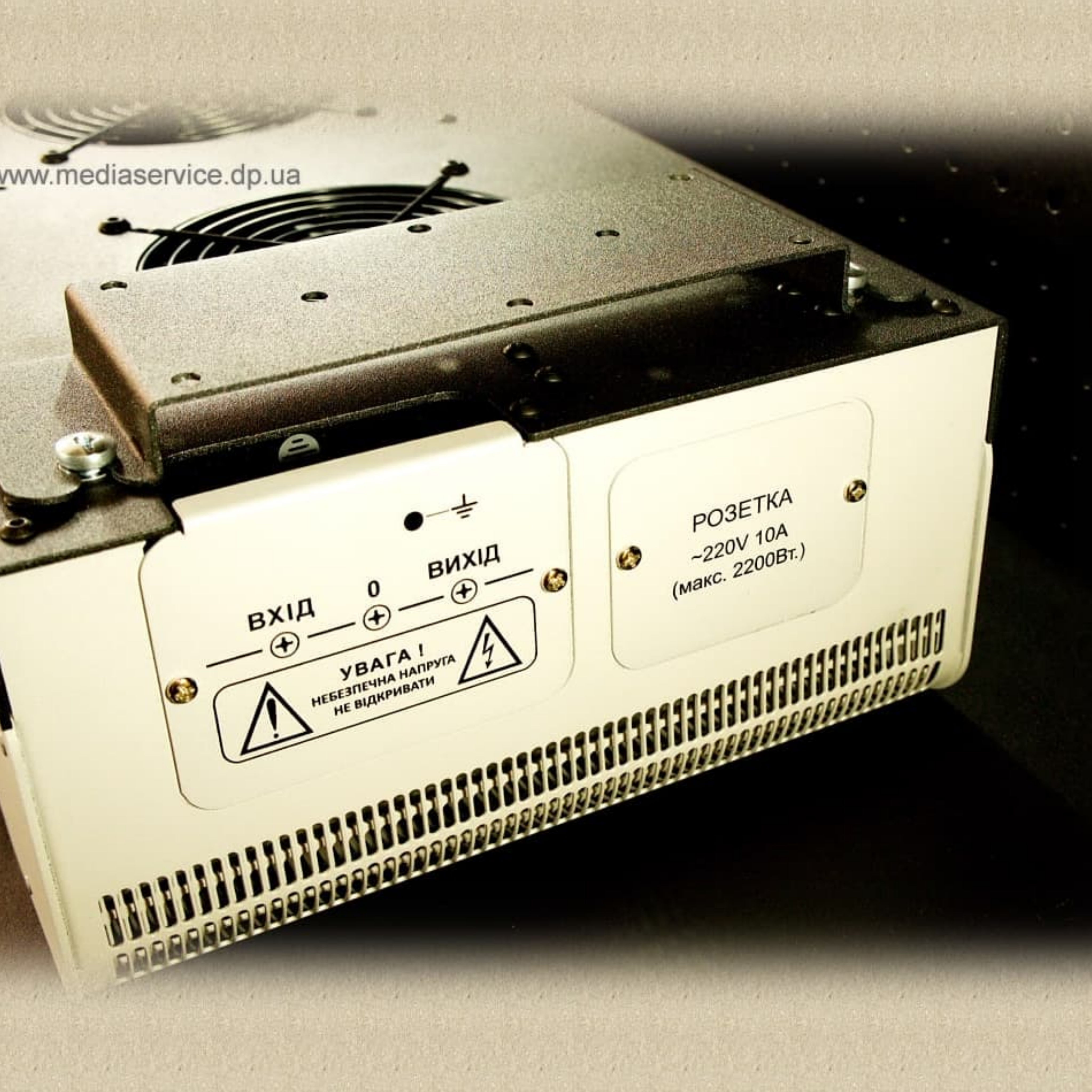

Добрый день, не подскажите будет ли работать стабилизатор если:
1) не подключена "земля" к стабилизатору
2) "ноль" подключен в "землю" на объекте и это подаеться на вход в стабилизатор
Так как мы постоянно перевозим оборудование есть сложности подключения на новых объектах и стабилизации питания для компьютерного оборудования. Подойдет ли такой стабилизатор для нас?
Так а рабочий то ноль где ?
Или это безучетное подключение накидкой на фазу ???
Помогите понять как будет работать стабилизатор при таких случаях
Ну работать-то он будет, вопрос только в безопасности — похоже, это мобильное подключение и прикосновения к корпусу исключать нельзя.
Обычно земля соединена с нулем на щитке, а стабилизатор рядом — глухозаземленная нейтраль. У вас нейтраль уже заземлена, как я понял, но нет вывода на условном щитке, который можно было бы назвать «землей».
Можно было бы сказать — «соедините землю с нулем», но раз это мобильное подключение — нельзя же исключить и вариант когда кто-то перепутает фазу с нулем, вероятно? И тогда на корпусе окажется фаза, что еще хуже...
Короче говоря, это вариант для аккуратных и понимающих, что делают.
Если ноль действительно заземлен и в этом убедились — логично корпус на ноль же и посадить. Ну или вовсе не подключать, хоть это и не по правилам, но собственная его утечка на корпус (из-за фильтра ВЧ) — мизерная, не превышает норм, а если перепутают фазу с нулем как описал выше — то при соединении нуля с землей будет большая опасность, если вдруг на них кинут фазу.
