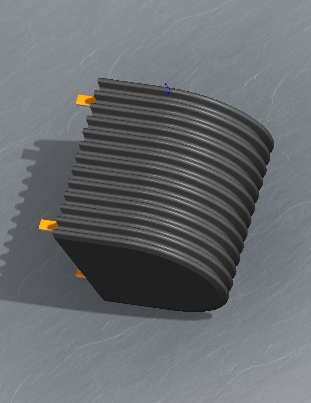

Вах-вах-вах, аж даже реактор есть ??.Можно хоть картинку с него ?
Пожалуйста.
