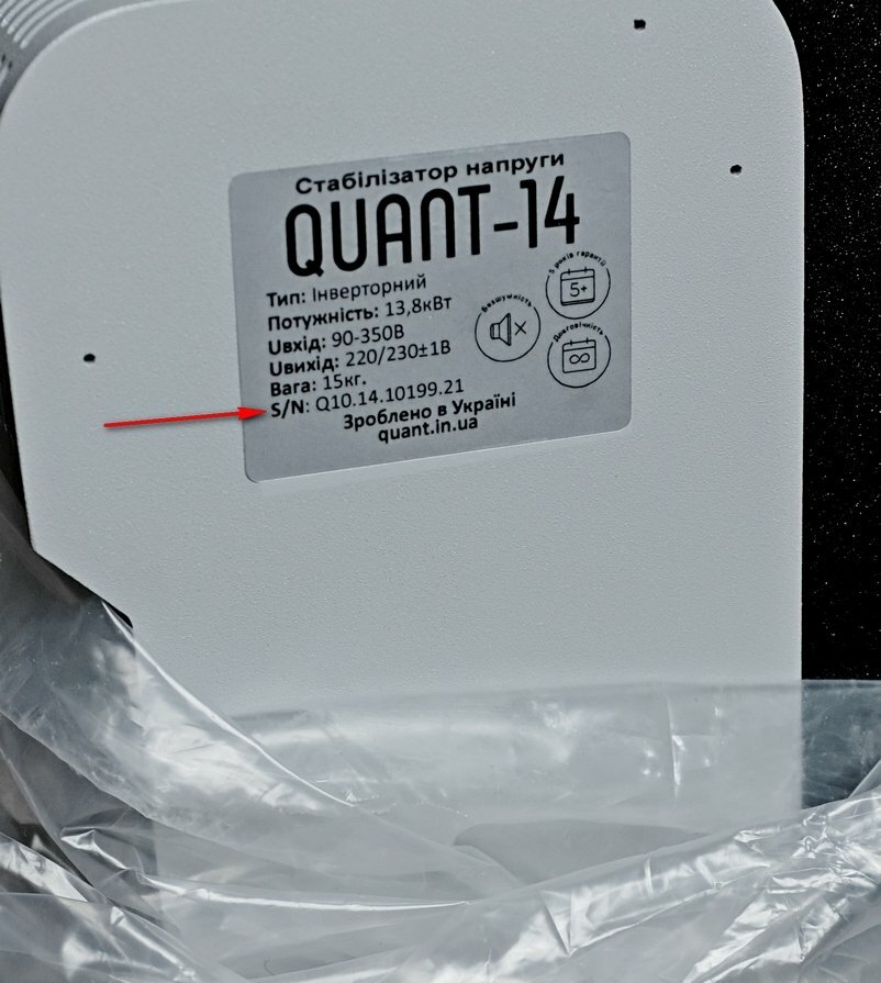

  вот серийный  номер стабилизатора.
44 минуты назад, Made in USSR сказал:
да ,летом так и бывает . это не первый дорогой стабилизатор у меня .
и..........
мы пробили Ваш стаб по базе
у него нету крайней прошивки, которая максимально решала проблему
такой слабой сети, какую Вам подкинула судьба
именно отбивание при просаде под нагрузкой и было проблемой,
насколько хорошо мы это решили — Вам судить,
отпишите мне в личку и мы или перепрошьем или заменим,
возможно проблема закроется, как уже закрылась у нескольких клиентов на слабых сетях
