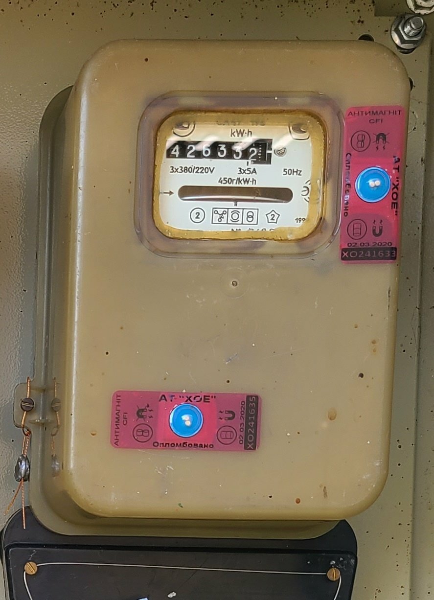

есть еще такой вопросы к знающим ,  как известно в щитке есть электросчетчик . Лично у меня стоит еще старый индукционного типа на три фазы .
 принцип работы такого устройства известен .
   вопросы :
 1. не будет ли этот счетчик "слабым звеном" в случае если через одну из его токовых катушек будет протекать ток 40-50-60 А. ?
    данный тип счетчика не рассчитан на такие токи ( хотя кратковременно были токи в 40 А ). То есть не выйдет ли он из строя  и не будет ли являться участком ,на котором при таких токах будет значительное падение напряжения.
2. ноль заходит в счетчик ,обязательно ли соблюдать такое условие   учетчиков ?
3. имеет ли смысл сменить его на современный на 100-120 А ( прямого включения ).типа Nik 2307 ARP3T.1000.M.21   ?!
Двухтарифный, отобъется года за 3, если ночной тариф для физиков не отменят. Заодно и не боятся за катушки.
PS. классно наверно такой счетчик рядом с квантом смотрится :)
Ноль на счетчике обязателен.

2 часа назад, Made in USSR сказал:
у меня трёхфазный Ник 2 раза был в ремонте, в квартире однофазный работает с 2013 г. После 2-го ремонта поменял за свой счёт на энергомеру не советую Ник.

По сути, Вы показываете счетчик на 5 Ампер и хотите за ним поставить стаб на 12 киловат. Какая Вам еще суть нужна.
Стоял энергомер механический, не ломался. Поставил Ник трехфазный с радиомодулем и 2 тарифами. С 14 года работает. Батарейку не меняли, ничего не ломается.

 не я этот электросчетчик   ставил.  как я понял 5 ампер это номинальный ток ,а вот какой максимальный ток  у него вот это интересный вопрос! у современных приборов учета энергии таки и пишут  : к примеру у этого счетчика axiomplus.com.ua/elektricheskie-schchetchiki/product-36165/#descr
Номинальный ток, А:5А
Максимальный ток, А:120А  🤔

изучив тему счетчиков более досконально ,решил все оставить как есть.
  пока все устраивает.
   соседу насильно (не спрашивая мнения хозяина дома ) рэс поменял счетчик на какой то электронный ,так тот считает как бешенный !
   не хочется верить ,что его "перепрошили" умельцы в рэс ( хотя кто его знает ).
    реактивку то его старый дисковый не считал ! так ,что пока затих,а если придут менять ,то скажу ,что куплю сам поверенный у производителя( посмотрим ,что скажут ). но недавно меняли старинный дисковый на .СТАРЫЙ дисквый ( но уже конца 90х ).

С реактивкой вопрос интересный. Конечно, всегда можно выбрать что считать, тем более что счетчики есть и такие, что учитывают реактивку.
Учитывая, что типичная составляющая реактивности - индуктивная, логично предположить, что ее и добавили бы, если б решили за нее денег брать (в быту не берут, в офисах в жилых домах — берут при превышении нормы, а производства просто оплачивают отдельно и по превышению норм — еще и штраф, кажется, от договора зависит). У нас есть небольшой емкостной компенсатор реактивности прямо в стабилизаторе, примерно на 3А (около 700ВАр).
Помню, еще когда бета-версию Кванта запустили (Эталон, Вольтер) и установили им же на офис — проверяющие очень удивились в первый же месяц, куда реактивка на счетчике делась. А дело в том что офис освещался ЛДС, а в ЛДС дроссель, а это прилично по реактивке индуктивной, вот оно все и скомпенсировалось. Удачно совпали мощности, почти в ноль.
Однако ж, не в  этом дело — что именно насчитывает счетчик, можно перепроверить, хотя бы грубо,
и попросить в случае обнаружения отклонений  поставщика электроэнергии привести учет
в соответствие Вашему с ними договору (заменой или ремонтом счетчика, например).
Если реактивка не должна оплачиваться согласно договора —
то так оно и должно обеспечиваться в плане учета.

один мне доказывал что раньше было не так как сегодня, а оказалось у него ТТ стояли в 2 раза меньше чем должны были быть по учету. вот и платил он 10 лет всего за 50% потребленного. А тут поставили новый счетчик......
