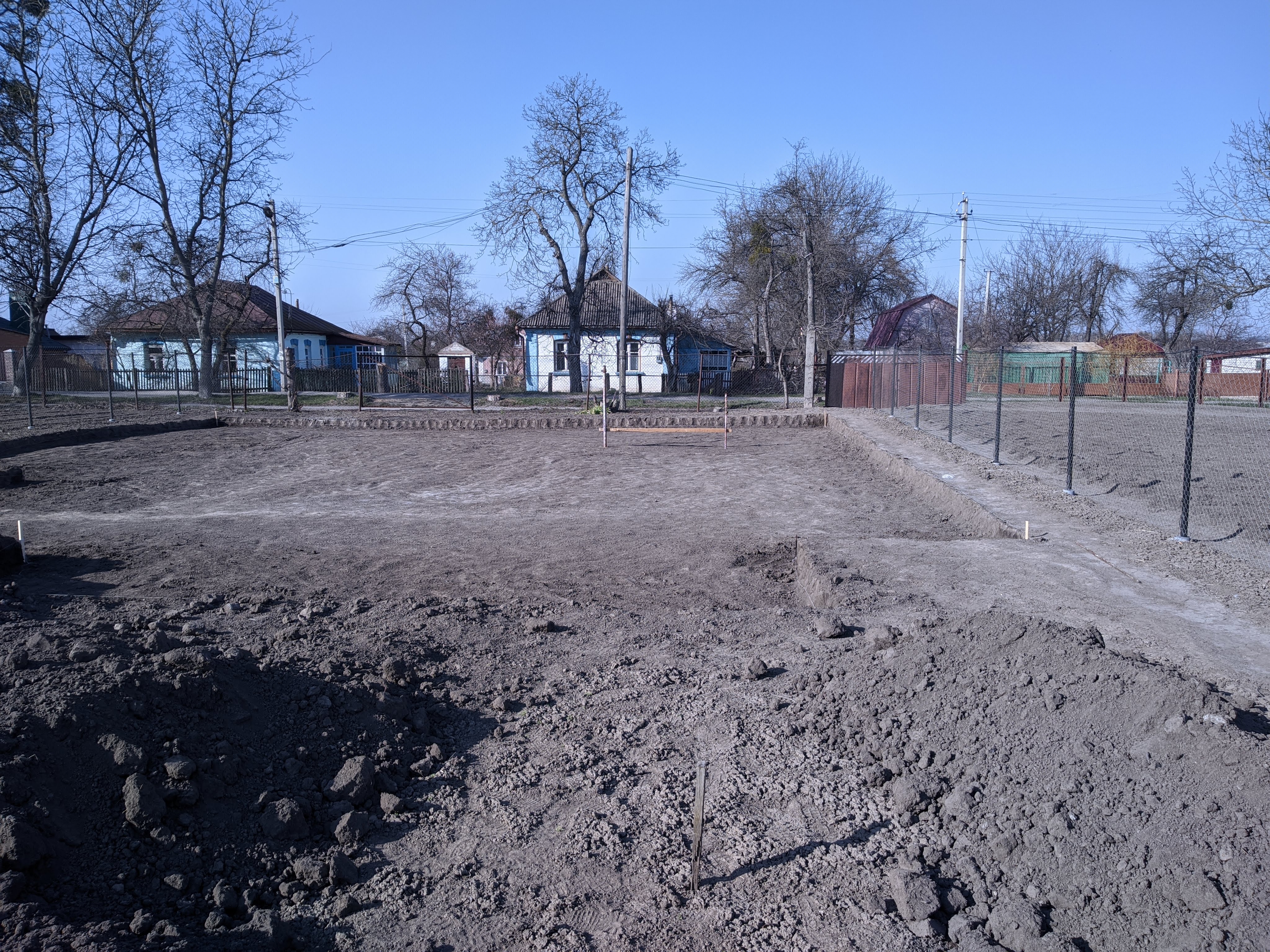

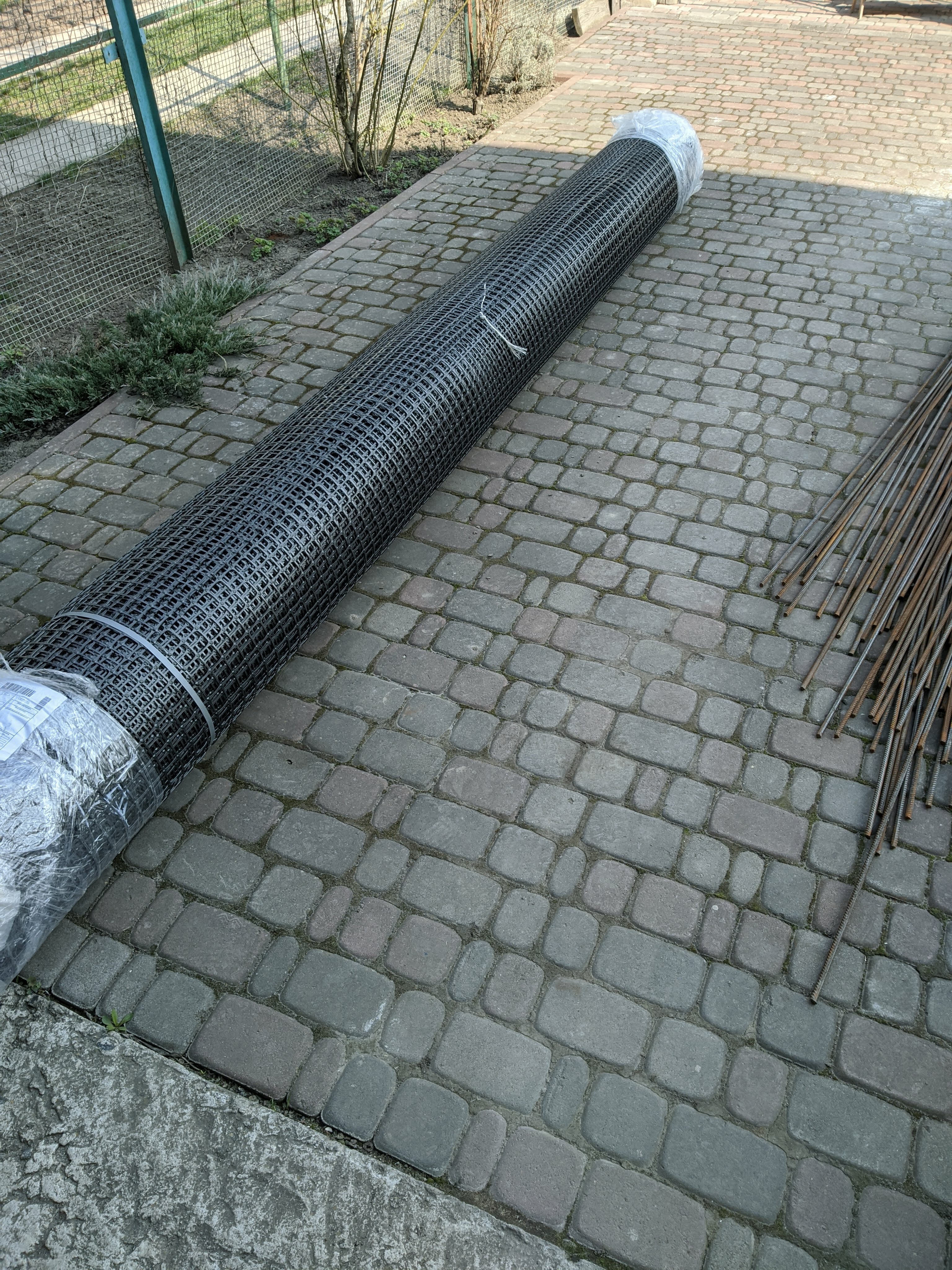

Фундаментна подушка буде мати такі шари:
- котлован 30-40 см
- геотекстиль
- дорожна суміш 15 см
- геосітка шириною 4 м по периметру
- дорожна суміш до проектного рівня.

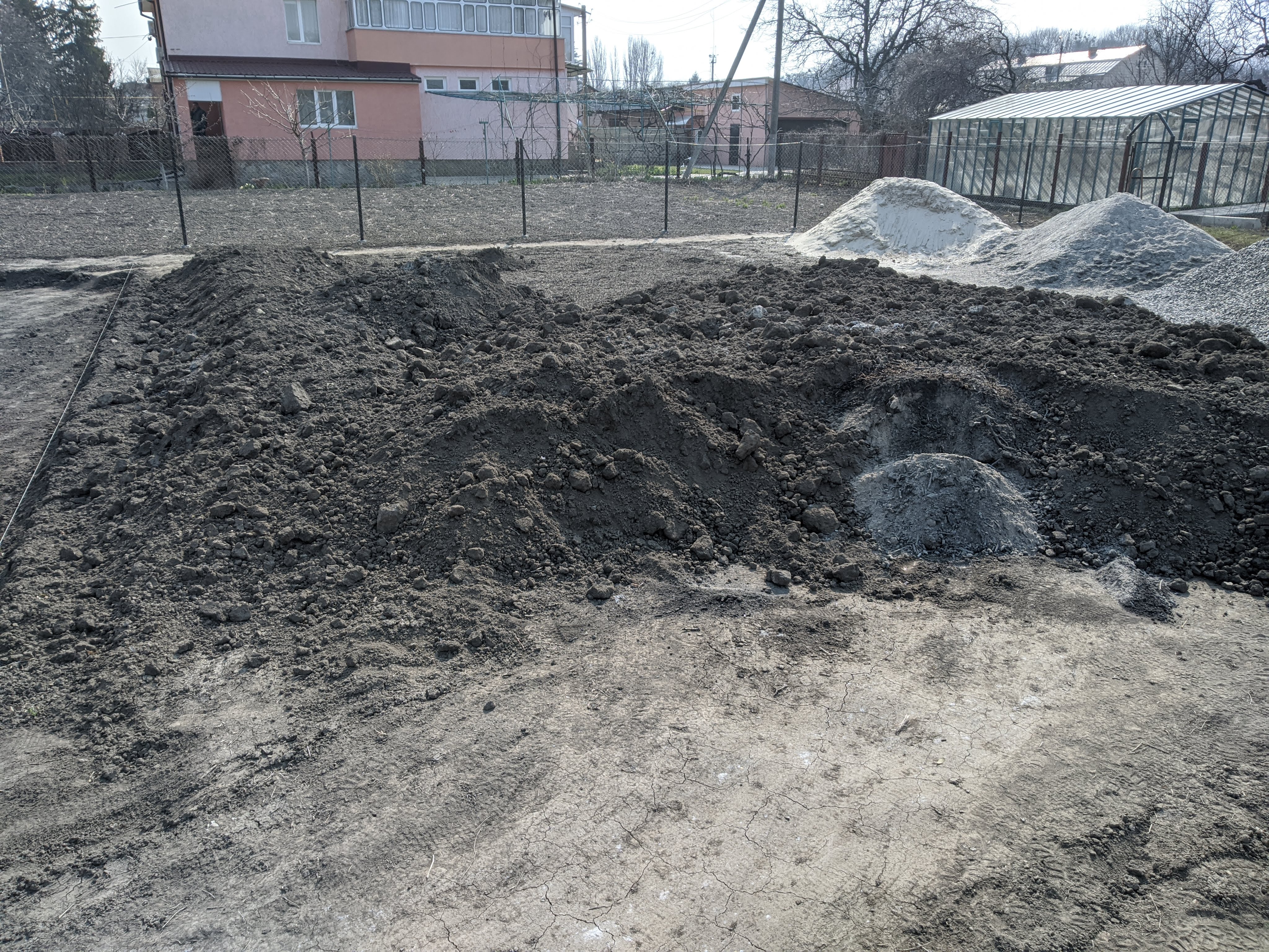

Подушка буде мати розмір контурів обмостки, терраси, навісу під авто. Коротше 2,5 сотки.
Котлован викопав сам, нерівність вийшла до 10 см.
Зараз думаю над послідовністю укладки гільз комунікацій при такій складній структурі подушки. Можна буде утеплити подушку всього двору XPS і класти воду під утепленням, а можна закопати воду на глибину промерзання...

В грунті на 60 сантиметрах починається глиняний доміс, на 80см вже майже чиста глина, тверда.
Давайте фото, тут слайды уважают.
Вотъ

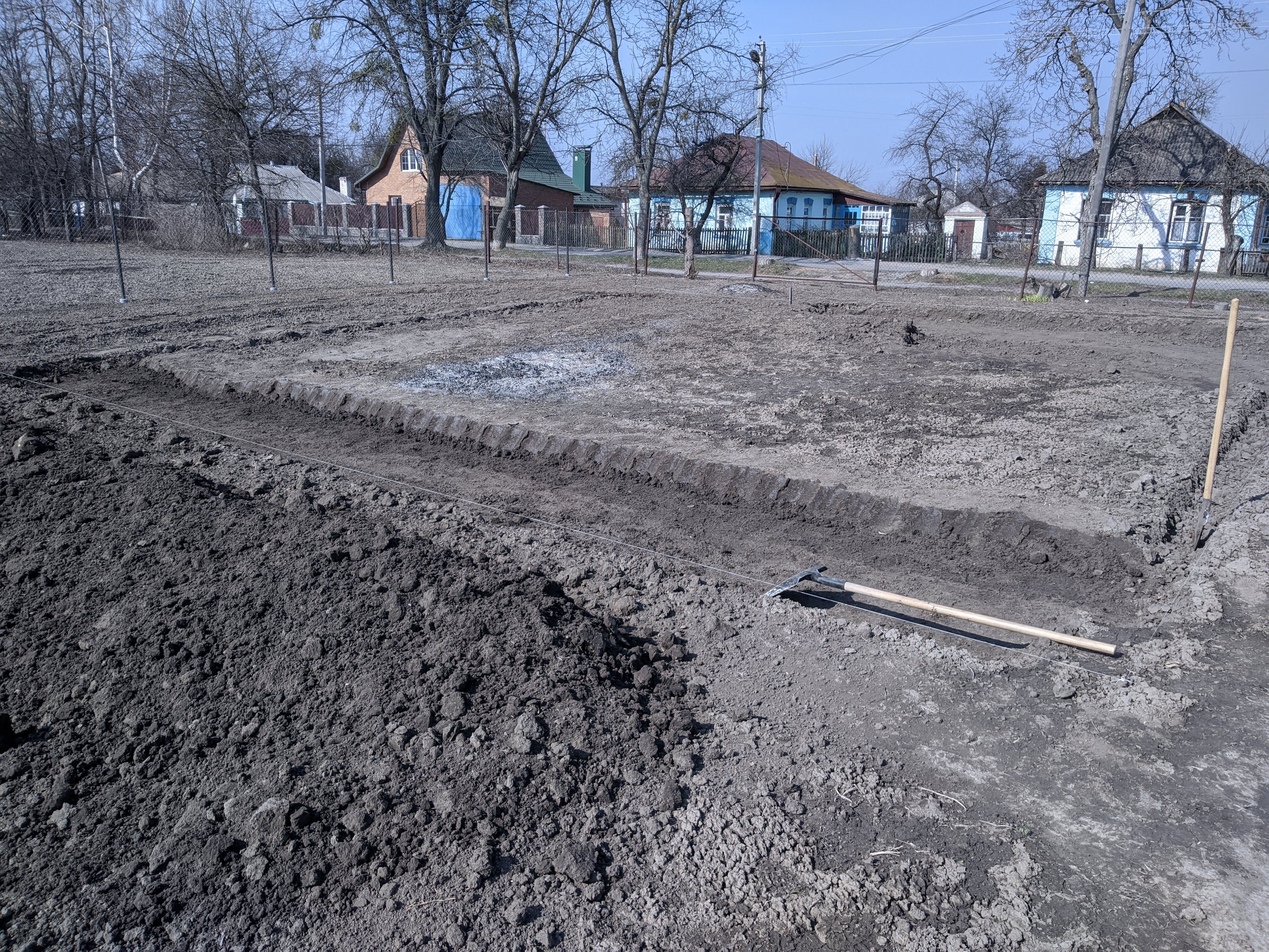

Ще питання по трамбовці грунта котлована. Він пересох, тріщинами покрився. Як краще трамбувати?
1. Проливати водою і трамбувати.
2. Накрити геотекстилем і трамбувати через нього насухо.
3. Накрити і проливати.

Ну вы первопроходец с плитой на черноземе, гордитесь)) Не думаю что много накоплено опыта у застройщиков.
Как по мне, то что сухой, что болото трамбовать бесполезно. Думаю он должен быть немного влажным. Надо экспериментировать. Будет буксовать виброплита, тогда через геотекстиль.

Где то в дбн должна быть таблица, при какой влажности должно происходить уплотнение разных типов грунтов.
Знайшов рекомендації 18-20% вологості для грунта.
теперь осталось выяснить, как проконтролировать и проверить такую влажность на нужную толщину трамбуемого слоя. Ну и что будет с черноземом при такой влажности

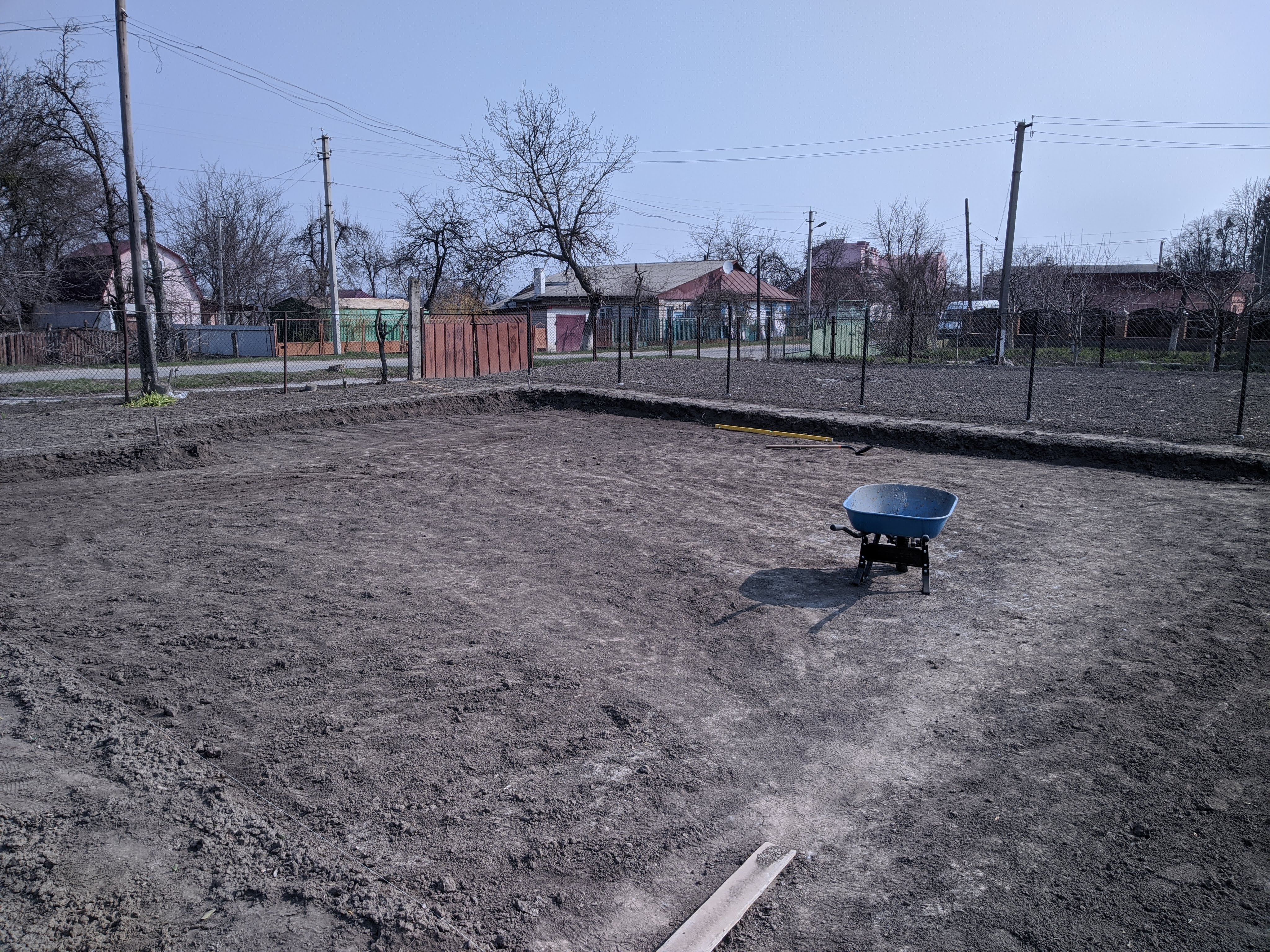

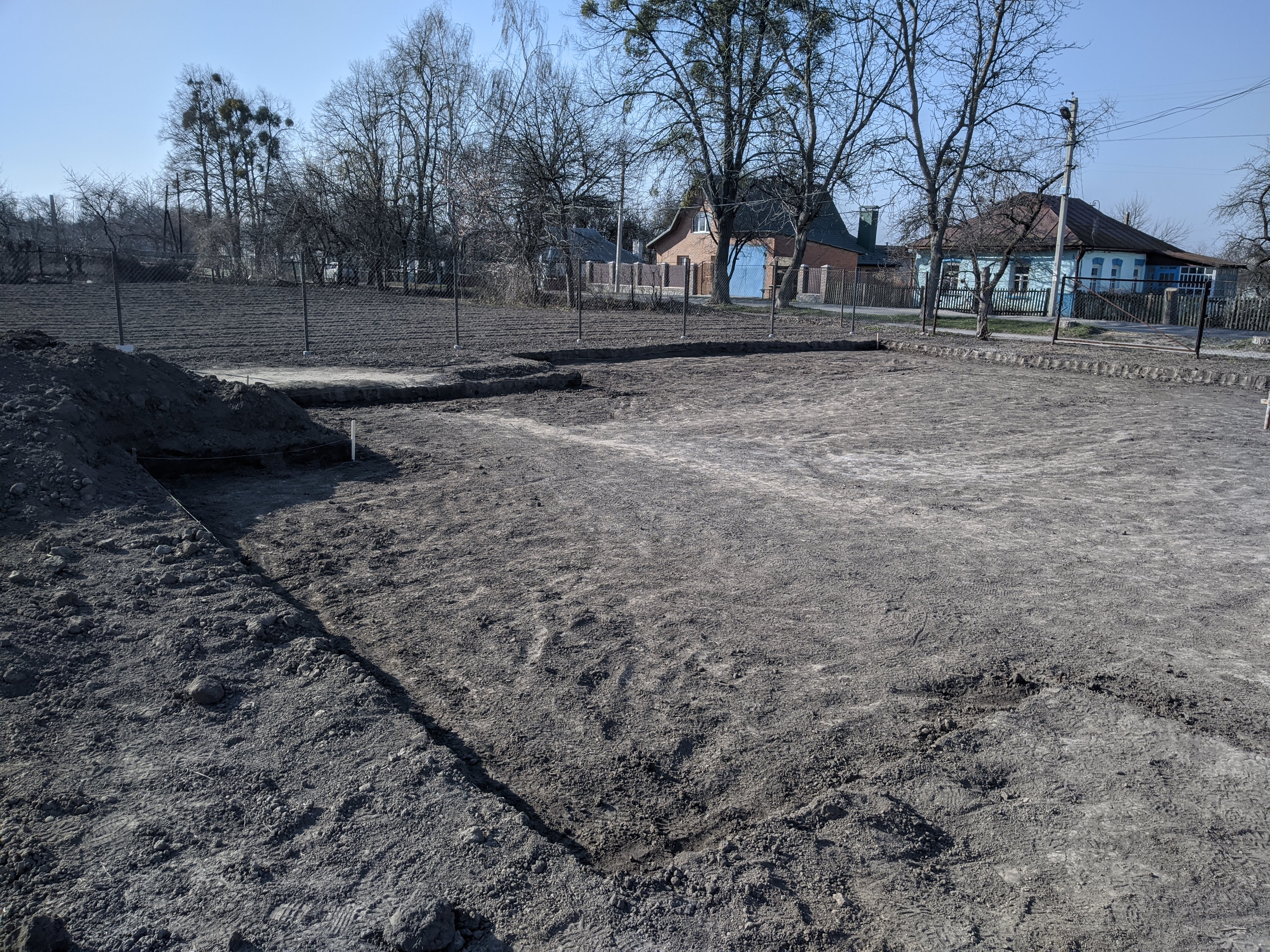

Підготовлено котлован під подушку, 200 м.кв.
Подушка одна для обмостки, веранди, парковки і будинку. Загалом глибина 30 см, в ямах до 40 см.
Слідуючий етап - трамбовка грунта котловану.
Далі - прокладання футлярів для води, ТН, електрики.
Потім засипка подушки.
Закладні під воду, слаботочку і електрику хочу разом покласти в одну траншею. Тобто кабеля пройдуть через приямок скважини транзитом.
Змінено користувачем yur43

Вы хотите одной плитой отлить дом и парковку или будет разрыв?
Плита будет одна для дома, вторая для веранды, третья для парковки.
А вот подушка под этим всем - одна, с двухслойным полимерным армированием. Нижнее армирование прочным геотекстилем. В средине подушки армирование геосеткой.
Между плитами будет буфер - 30 мм XPS.

Не понимаю. Как можно делать фундамент на черноземе?
Ау, адепты УШП. Вразумите коллегу.
Какие противопоказания к чернозему? Что с ним не так?
Или обязательно искать скальное основание?
У них аргументация специфическая :) Жопы, пуки, вурдалаки...
Во первых, у ТС - не ушп! Обычная тупая плита с утеплением и ТП.
Во вторых - монолитное строение на любой плите связанное жёстко с основанием - останется целым в любом варианте, разве что немного может наклонится... :)
На черноземе плита наклонится больше чем лента на глине ?
При отсутствии подводных рек на сколько градусов за сколько лет наклонится?
Водосток будет центральным не только на крыше но и во дворе :)

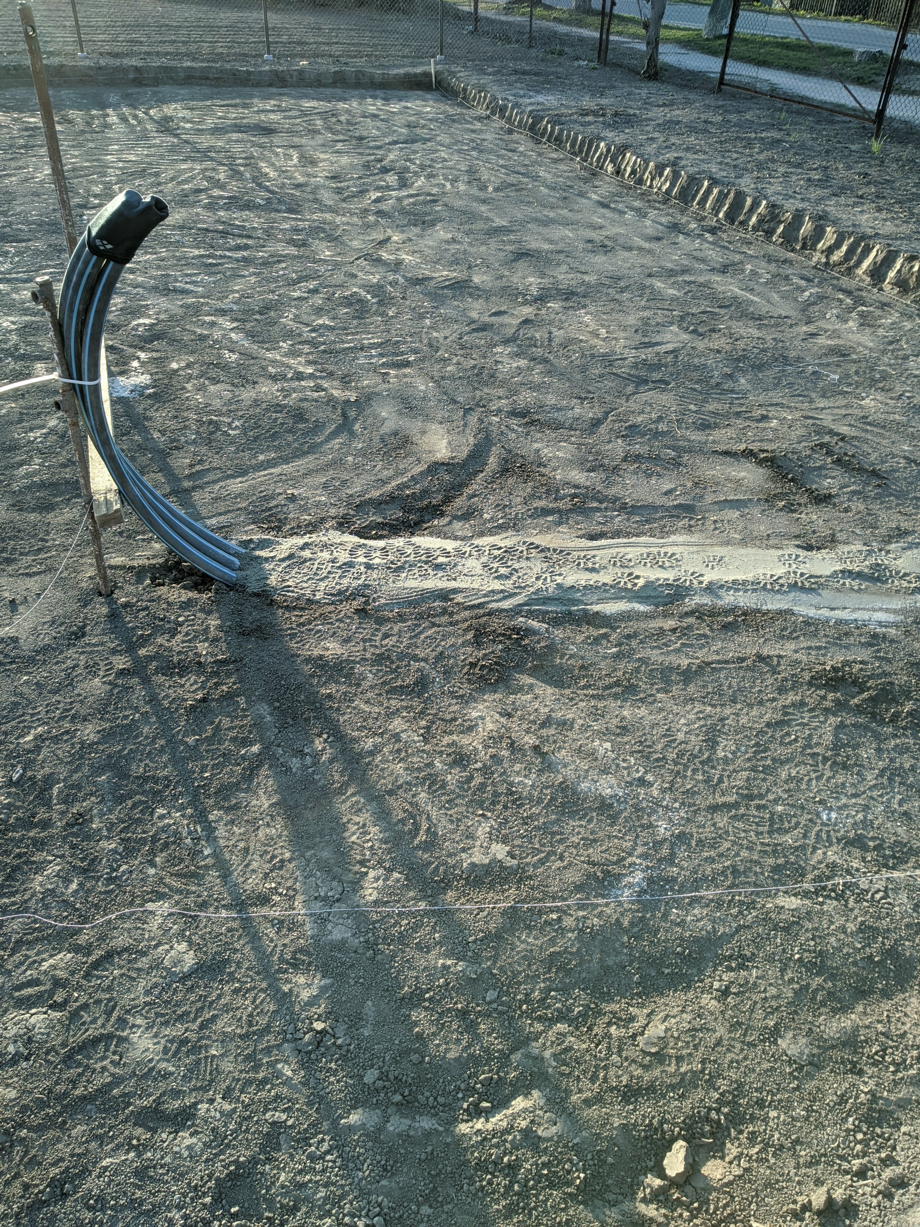

Взяв віброплиту 100 кг, пробив грунт в котловані. Грунт не ущільнюється взагалі, може якийсь міліметр присіло. На днях мають дати плиту 200 кг, може та шось дасть.

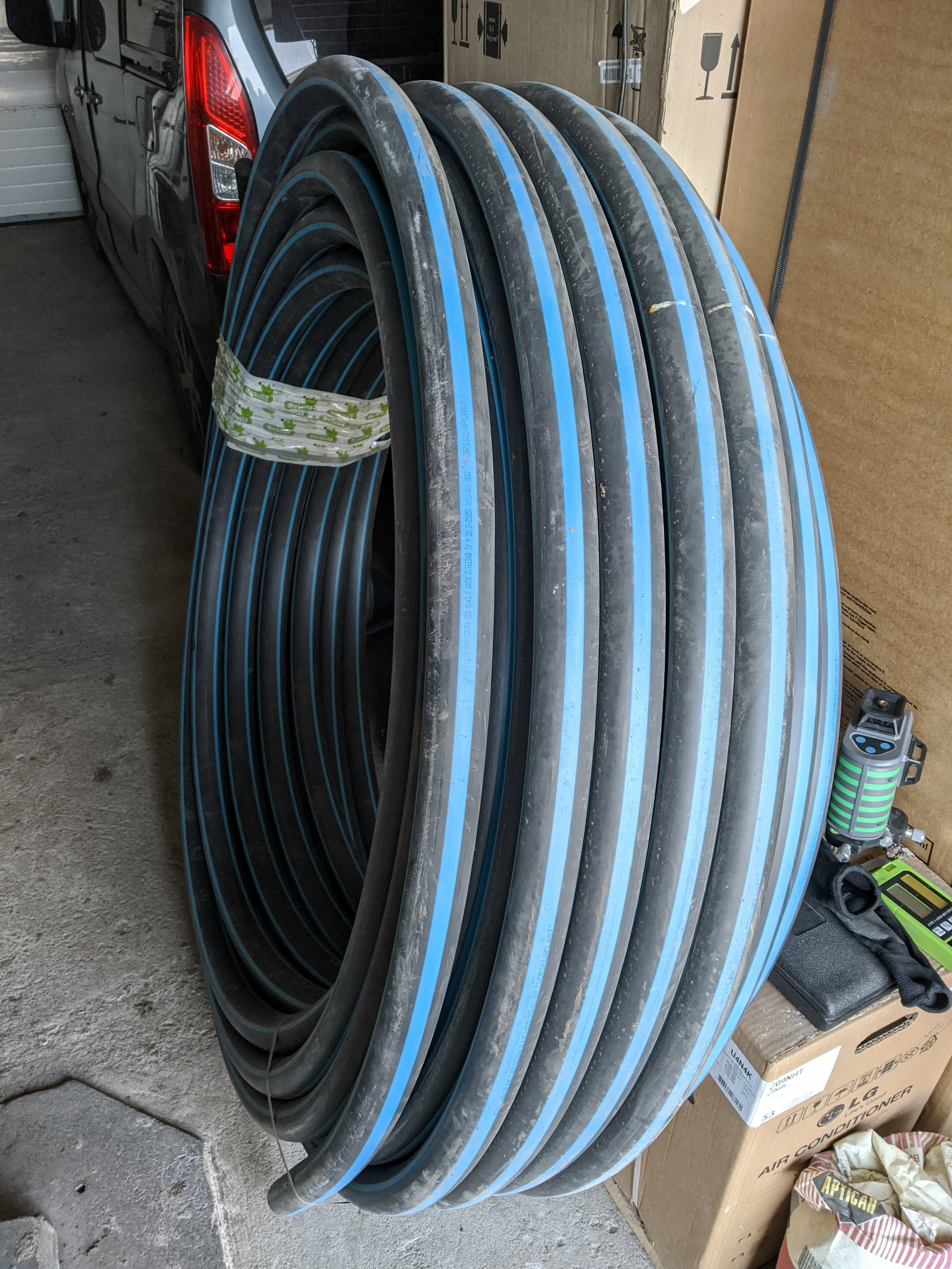

Заклав перші закладні - вода, світло, ворота, домофон. 3 шт ПНД-50.
В межах подушки засипав відсівом. Пройшов віброплитою, але є враження, що під самими трубами залишились пустоти. Мабуть треба було засипати піском сухим.
ПНД50 для воды - думаю, будут большие-большие проблемы туда затащить металлопласт нормального сечения.
Заложить 110ю трубу под воду, и одну-две запасных ещё. Стоит копейки, а проблем очень много потом решает. Я тож думал, что все предусмотрел.
32 ПНД наче зі свистом влітає. Там 9 метрів всього.
Хіба що придавить подушкою ...
Добавлено через 3 минуты
Заклав три штуки.
Одна світло ввід + ворота, домофон, фонарики.
Друга вода 25 + живлення насоса.
Третя - запасна.
напрямую влетает. а с поворотом на 90 градусов - думаю, что нет. Я недавно в 75 трубу протягивал кабель ВВГ4*6 (надо было 4 метра пройти), и то трахался часа 3.
