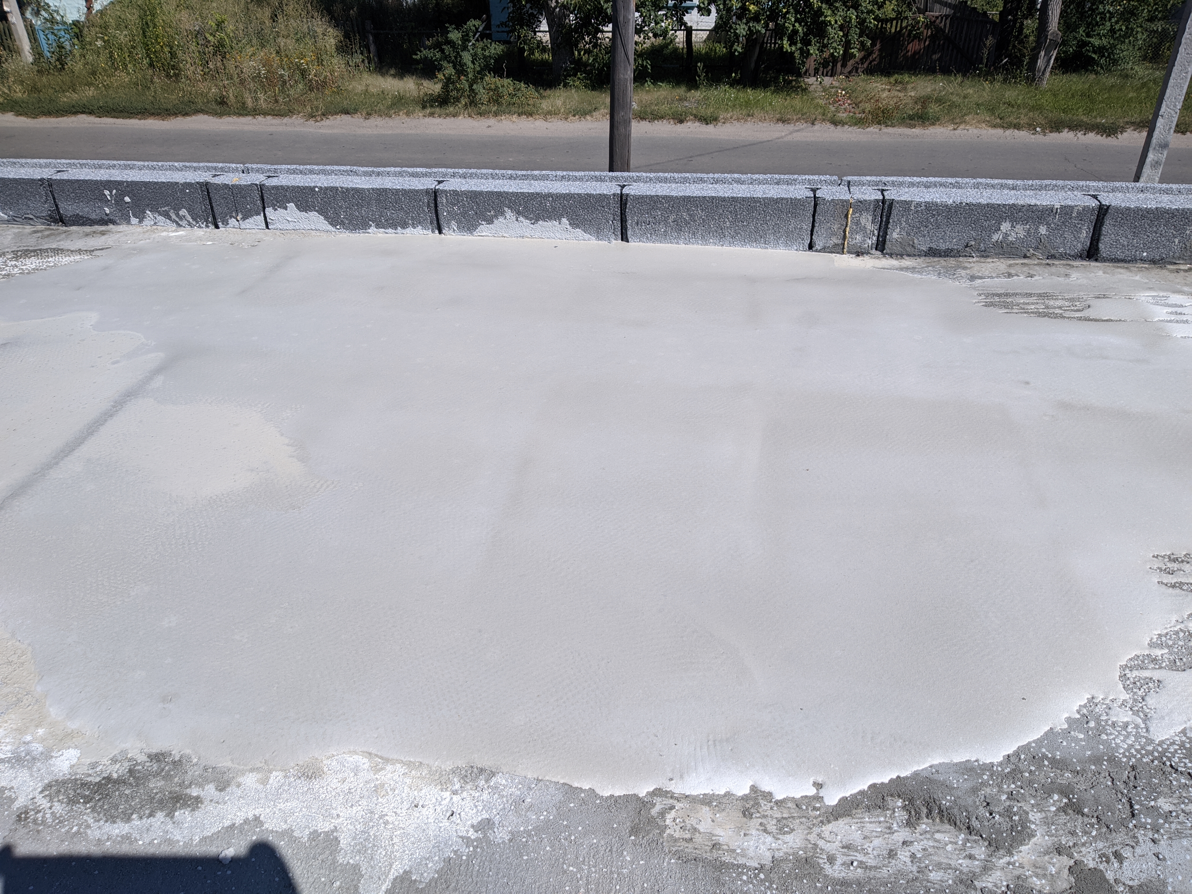

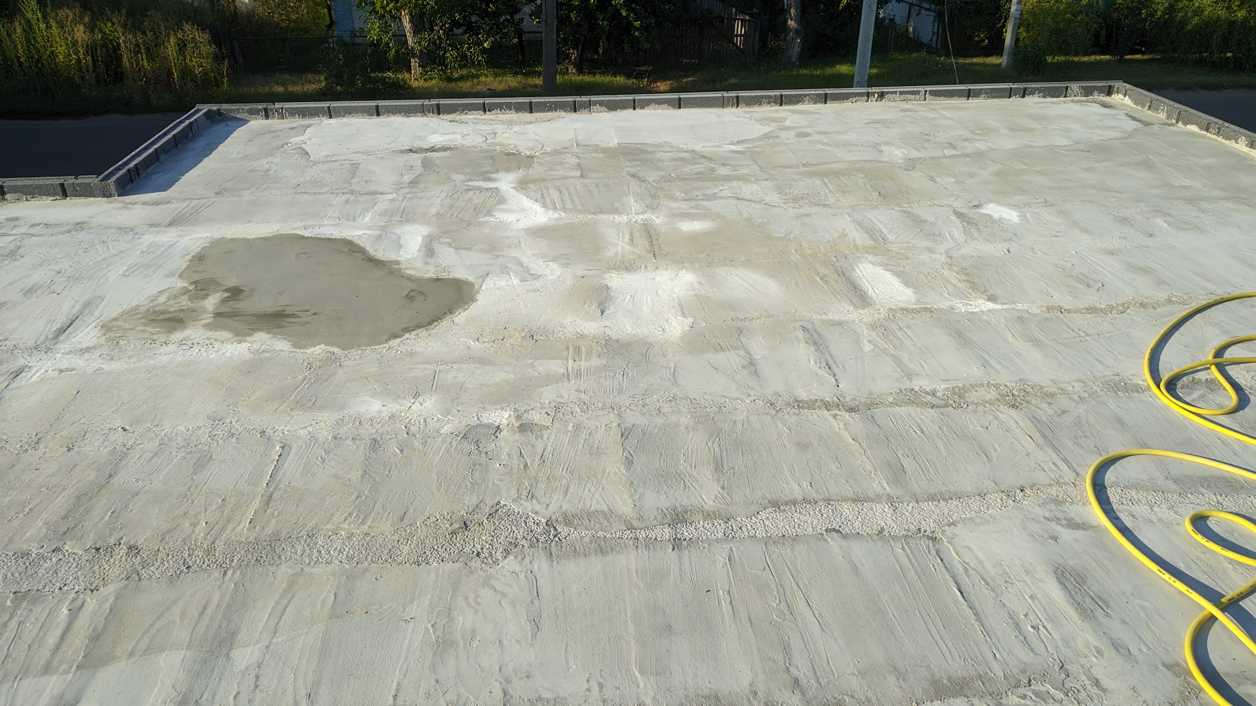

Хочу перетерти поверхню Теріви і таким чином загерметизувати площину перекриття.
П'ять мішків стартової стяжки вистачило зашпаклювати щілини між блоками Теріви.
Тепер самовирівнюючою сумішшю хочу пролити поверхню перекриття. Не до ідеального горизонту, але щоб закупорити всі дірочки.
наливайка как бы дорогая, и мне кажется, что она по любому треснет по всем швам, если ее лить прямо на териву
А зачем смесью? Не проще/дешевле/лучше, сделать стяжку с щебнем?
И как себя смесь на Керамзитобетоне поведёт?
@shneider_vova, навіть з усадочними тріщинами "решето" блоків стане менше. Зараз там вітер свище. Спробую, відпишусь.
@Movix, бетонна чи інша повноцінна стяжка буде важити тонни. Я хочу шкурку.
Разок был у меня с наливайкой такой опыт. Хотелось мне залить хорошо впитывающую поверхность. Ничем хорошим это не закончилось. Вода из наливайки быстренько впиталась в поверхность . Через пару дней в совочек я всю наливайку и собрала. Не представляю как на керамзите , да ещё и кусками( ну пусть вы и попытались заклеить швы, ну то такое себе мероприятие )сделать наливайкой хоть какое-то стабильное покрытие, без быстрой потери влаги.
На керамзитобетоне, ничего не получится. Отдам на отсечение правый мизинец:)
Не тратье время и деньги. На териве бетон паутиной идёт..Наливайку, как Вам Сарочка сказала в совок и в мусор.
Прийнято. Продемонструйте наявність предмета.
Про яку павутину йде мова? В цьому будинку ще тріщин не було.
Пробна заливка дала позитивний результат. Шар близько 2 мм. Тримає мертво. Мішок покрив близько 3 м.кв. На вигляд - герметично.

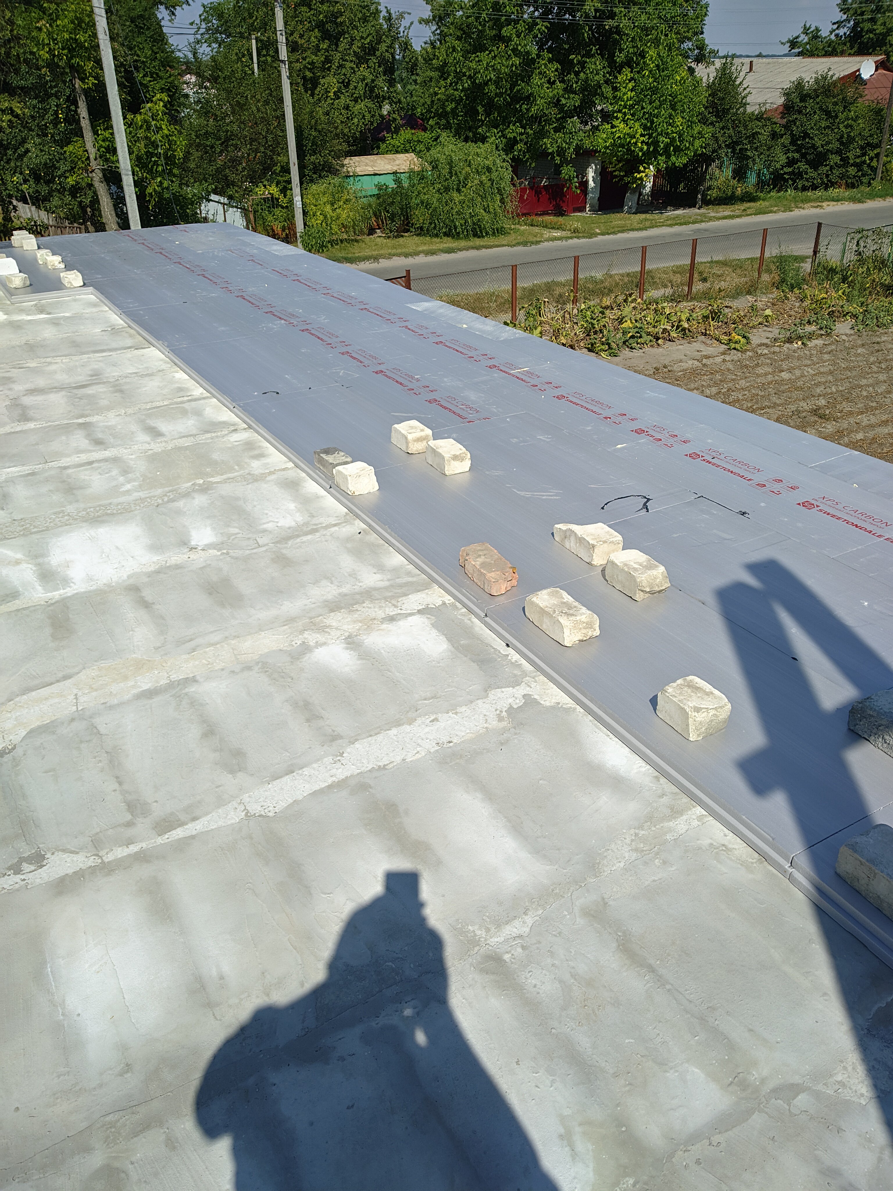

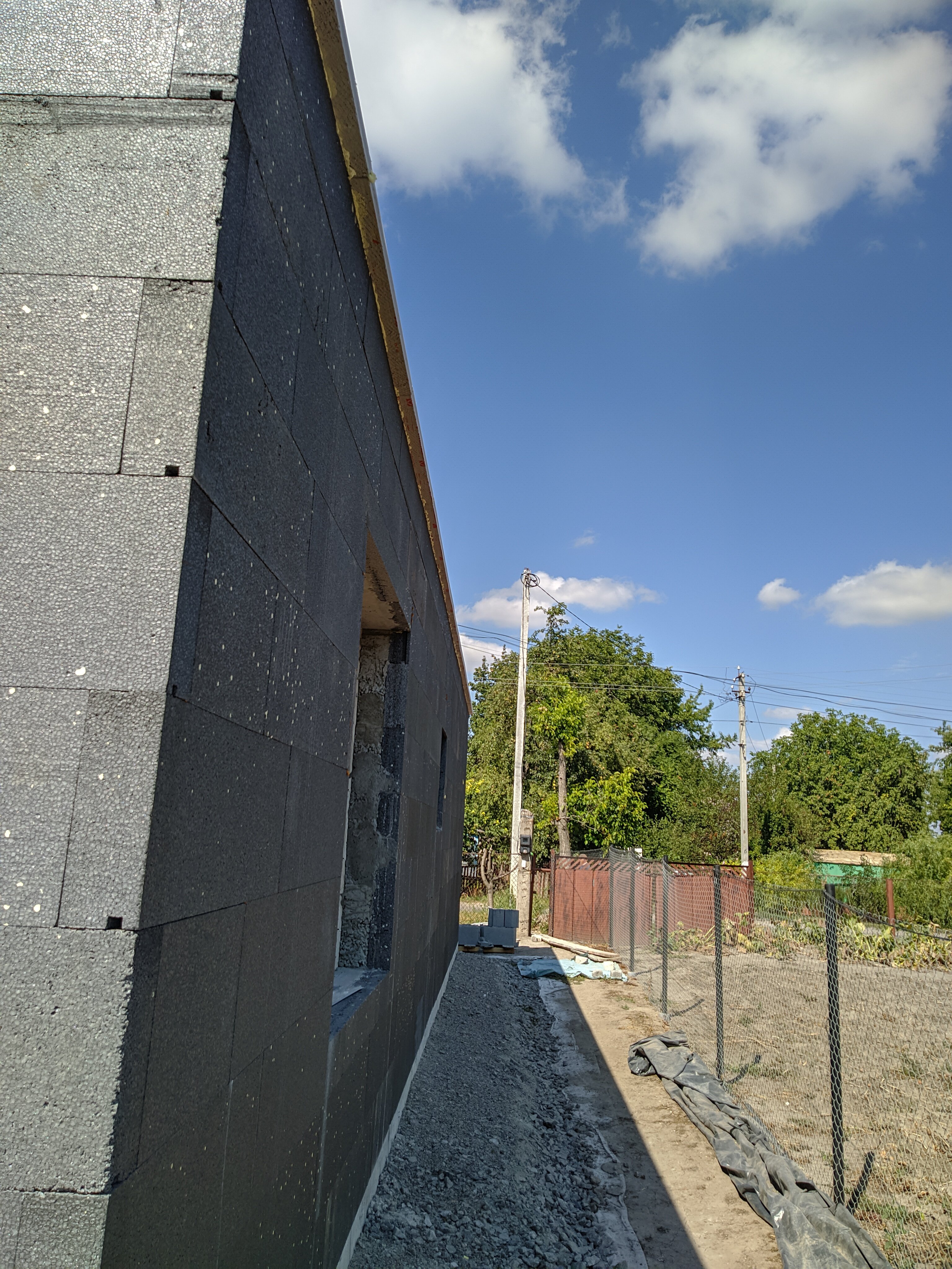

Как комбоблок на солнце себя ведет? Белый пенопласт, не закрытый, за лето пожелтел слегка и верхний слой стал чуть рыхлым.
@razzil, великої різниці не бачу. УФ теж його псує, просто на чорному не помітно.
Заслуга неопора в тому, що він не розвалюється при низькій щільності.
Как раз пигментация и позволяет продлить сопротивление к солнцу. Частички пигмента прикрывают собой молекулы полимера.
@Dendnepr, ще може після вигорання полімера залишаються стирчати волокна графіту і це покращує адгезію. Бо малєкул я не бачу, а волокна пріятно шуршать в руках.
Адгезию не улучшит. Потому что поверхность деструктированного полимера легко отслаивается. Нужно обязательно удалять то, что легко отшелушивается. Тогда, действительно, будет крепче держаться. Недаром тот же ЭППС продают уже с рифлением.
@Dendnepr, перші два рядки я свій гладкий карбон еко шкрябав ножовкою для дерева. Потім пішла чорна монтажна піна, бачу адгезія сумашеча, шкрябати перестав. Тепер знову біла піна, трохи порипує під ногами.

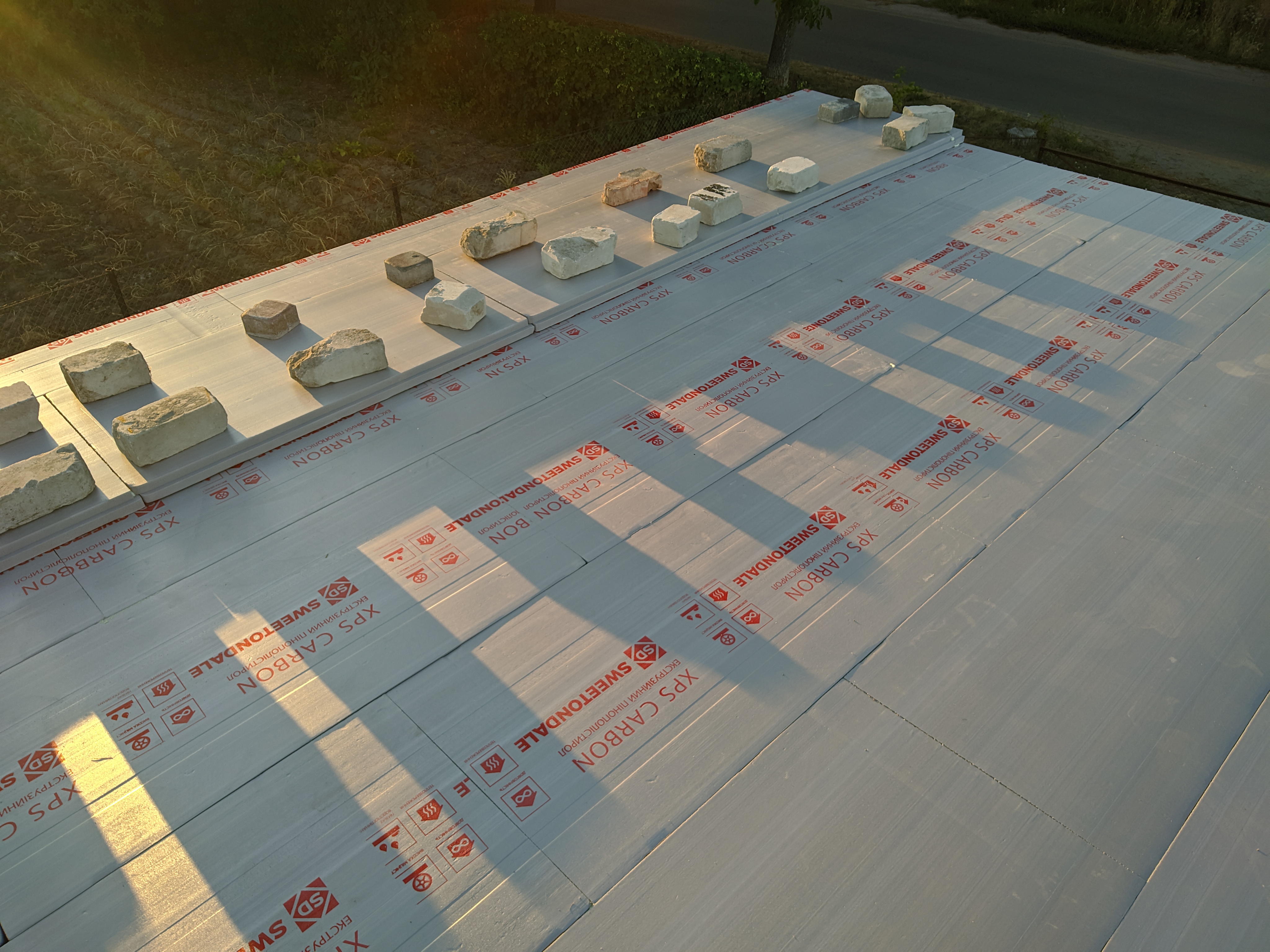

Мені щоб воно не зірвало вітром до заливки парапету. Зверху пінопласту буде по периметру залитий парапет в форми від стін, які залишились. Парапет зафіксує утеплювач і мембрану одночасно. До нього можна буде прикріпити антену TV . Дом весь в пінопласту вийде. Парапет зверху.
Зранку міряв температуру перекриття під пінопластом і так. Покази склали 15.9С і 22.5С.
Вгадайте де яка температура.
у меня на цоколе ЭППС поклеили на клей пену. держало хорошо год, потом кое где забухтело (при том, что большая часть присыпана обратной засыпкой). при шпаклевке цоколя - задюбелили
