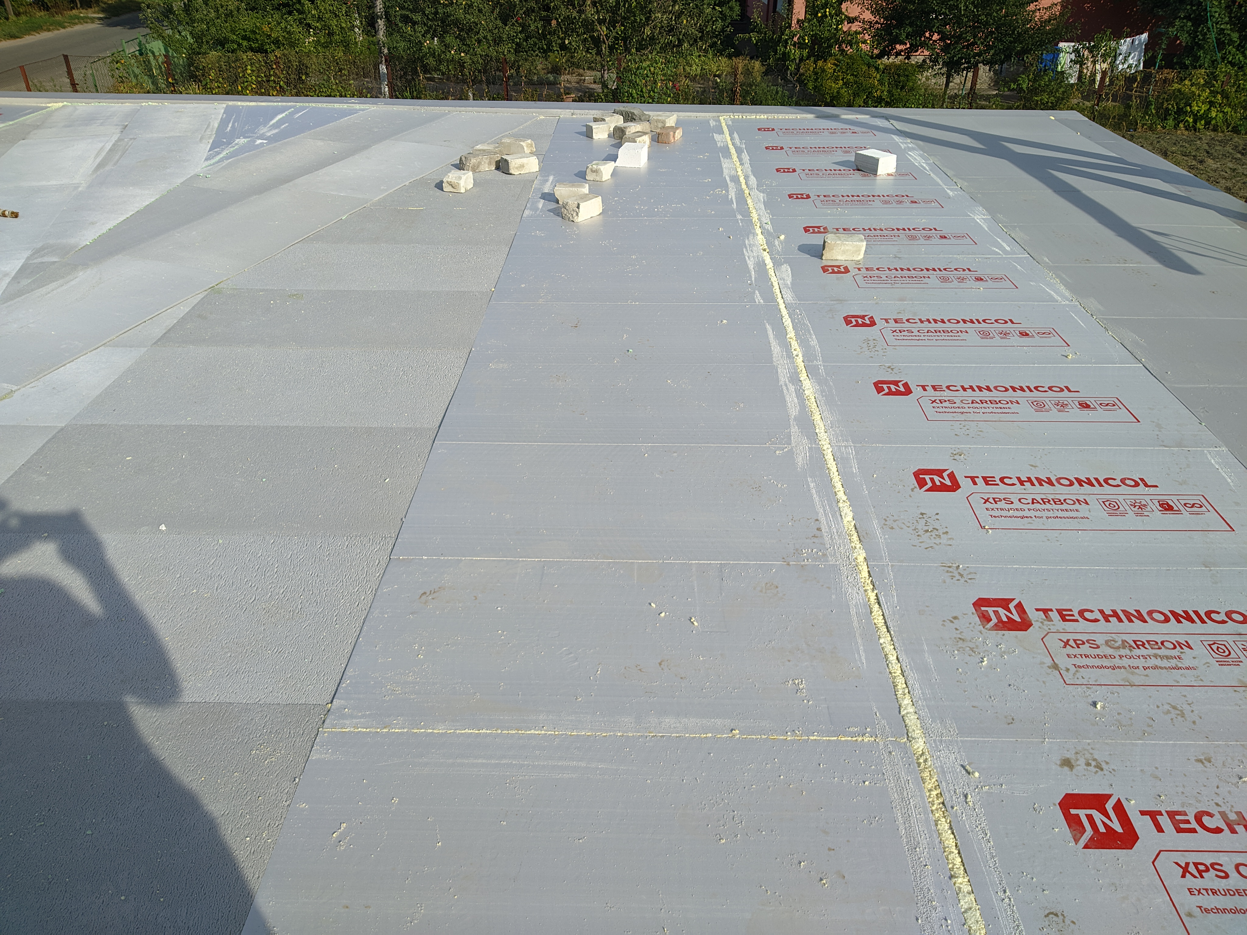

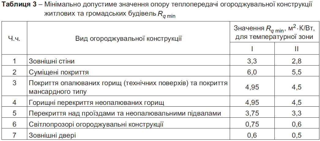

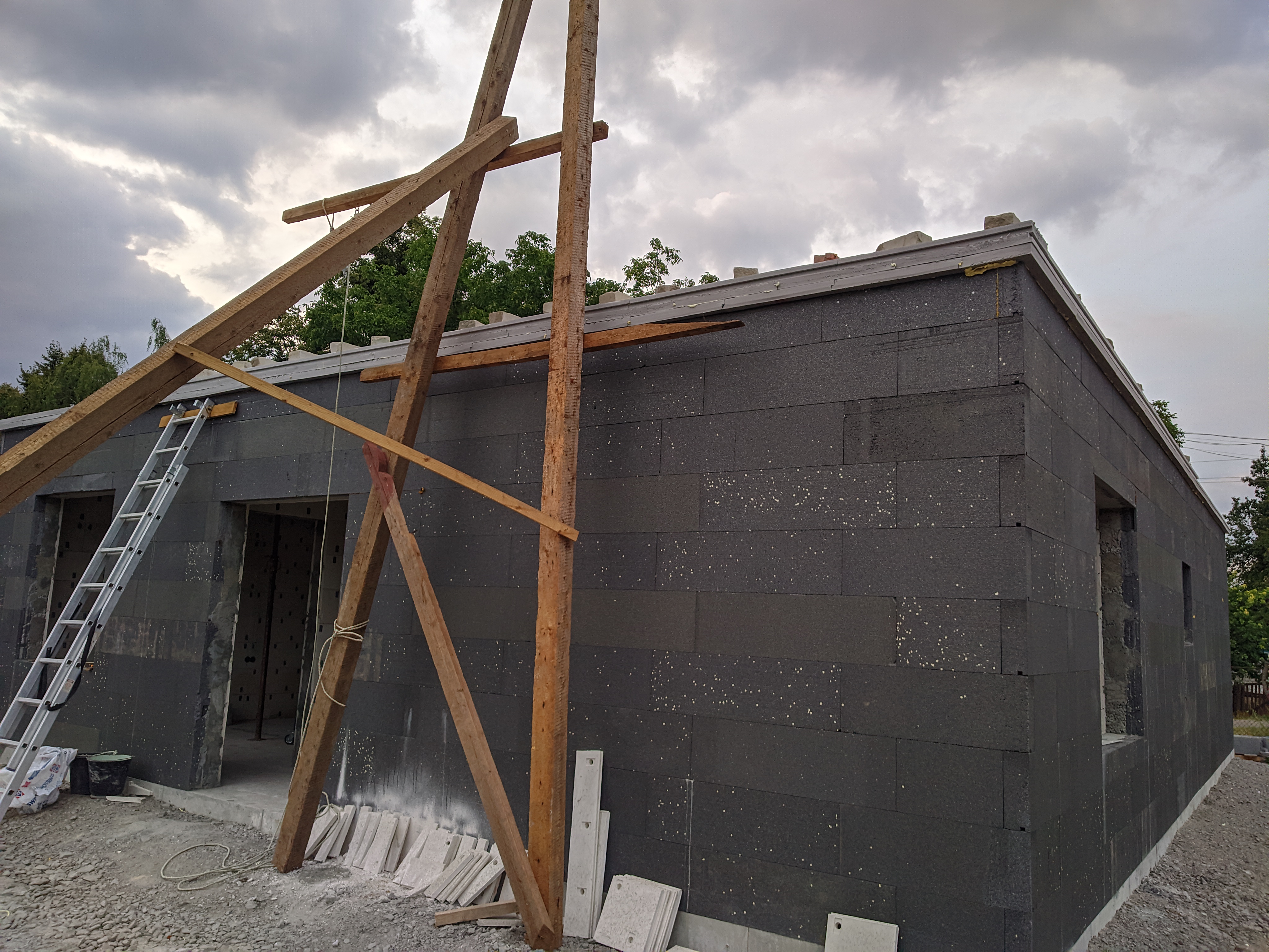

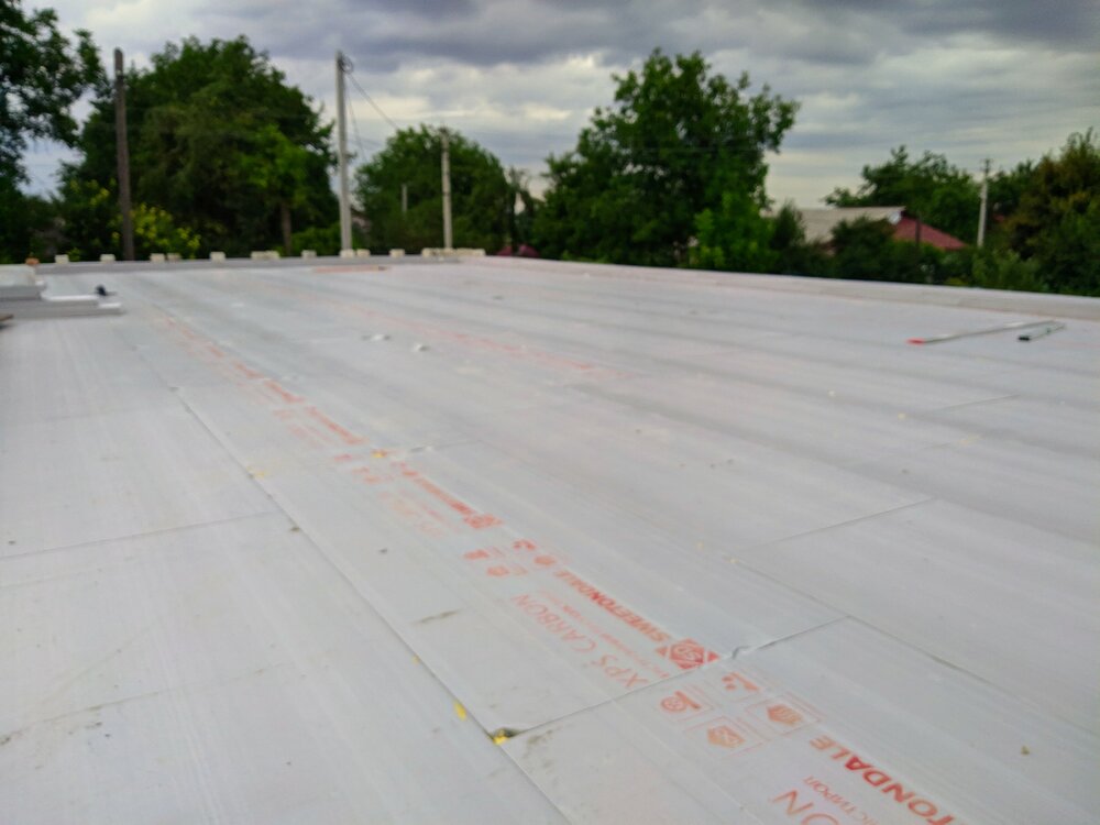

Підкажіть, хто в курсі, утеплення даху 18 см екструзія xps достатньо буде?
Сопротивление теплопередаче: 5.20 (м²•˚С)/Вт
+ само перекрытие + отделка потолка изнутри 5,5-6 наверное будет всего

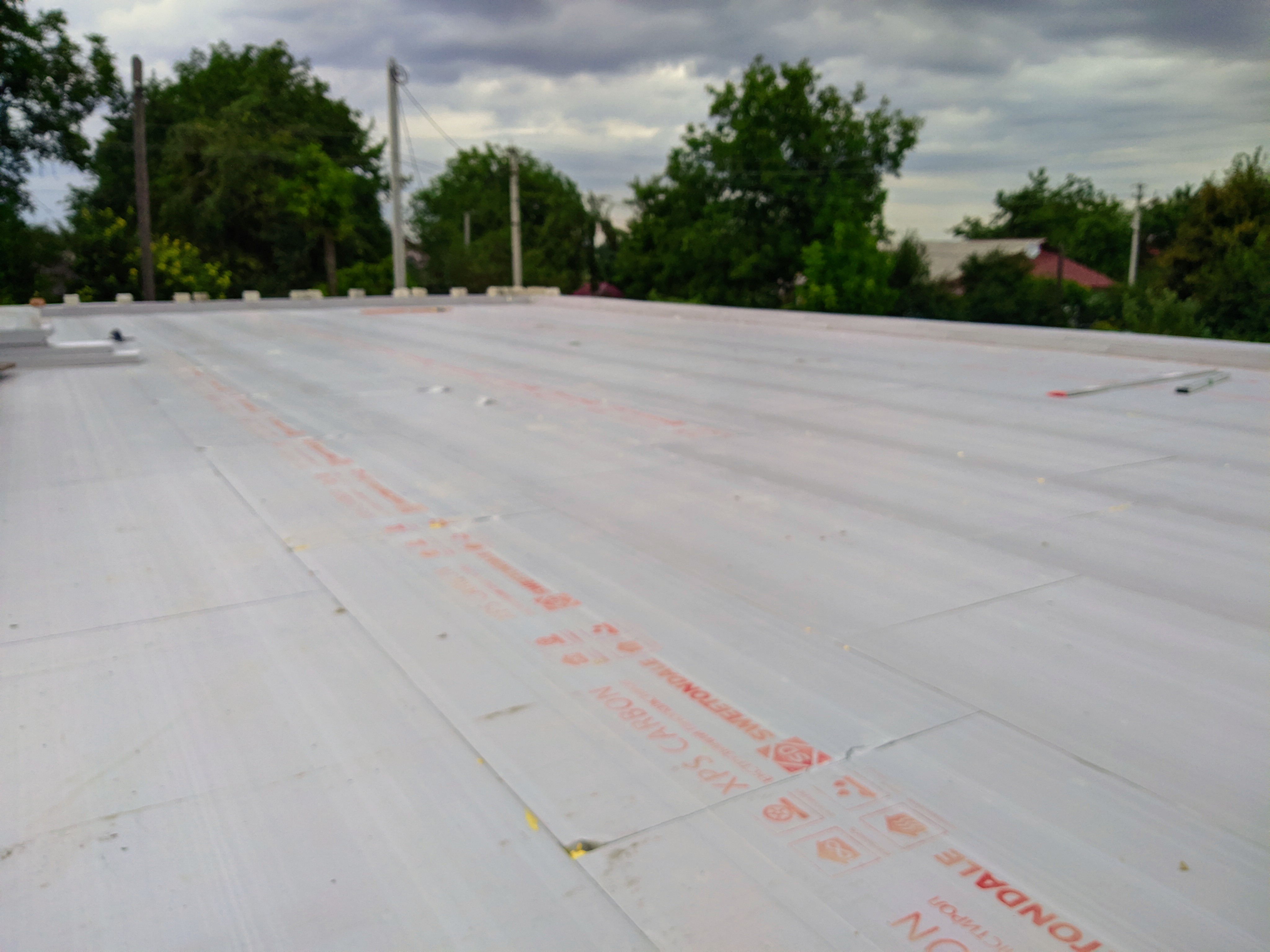

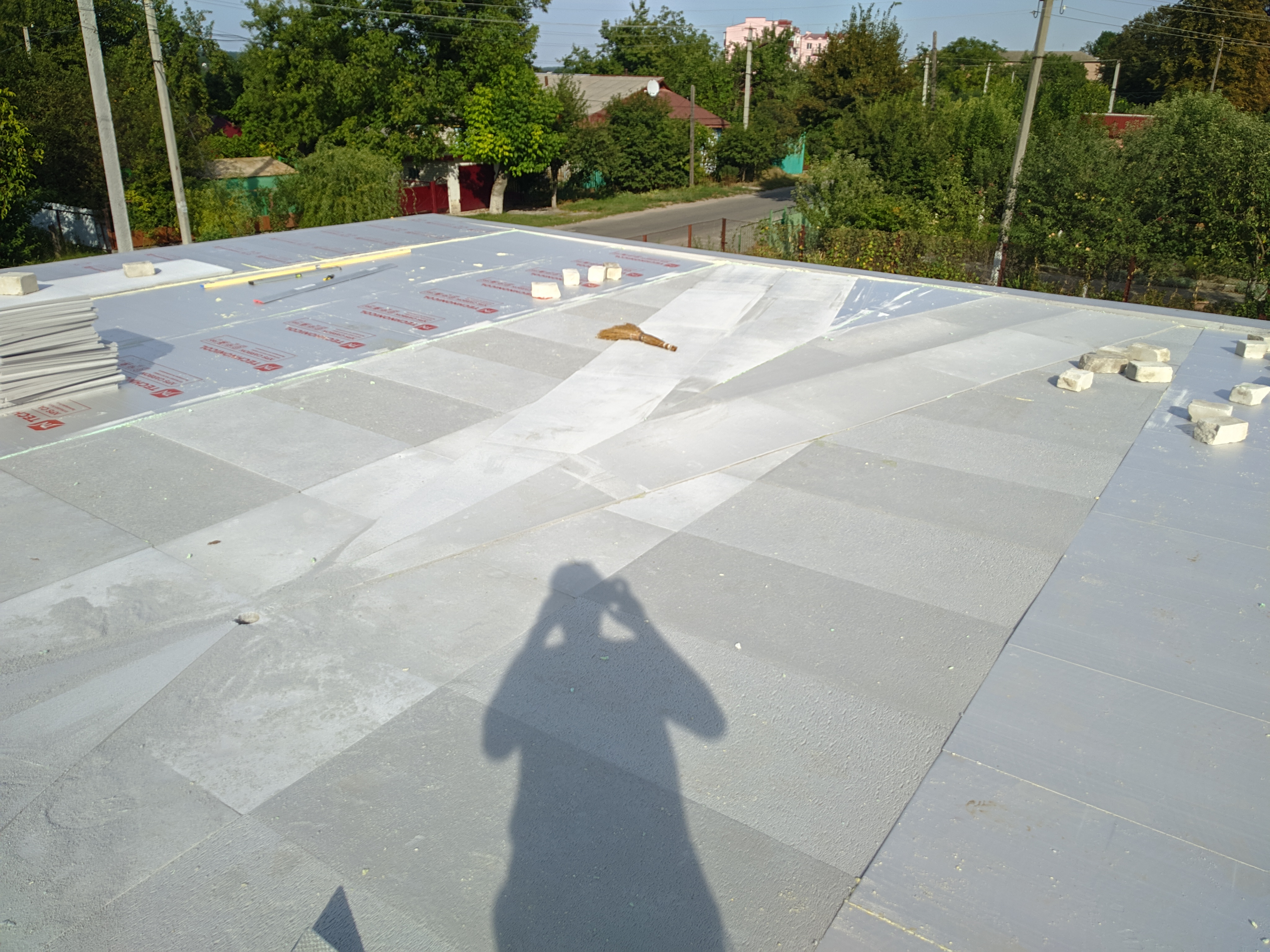

Склеїв другий шар xps . Почав клеїти основу під парапет. Ріжу лист утеплювача вздовж, виходить 30 см. Так і клею.
Склеєно 10 см утеплювача xps.

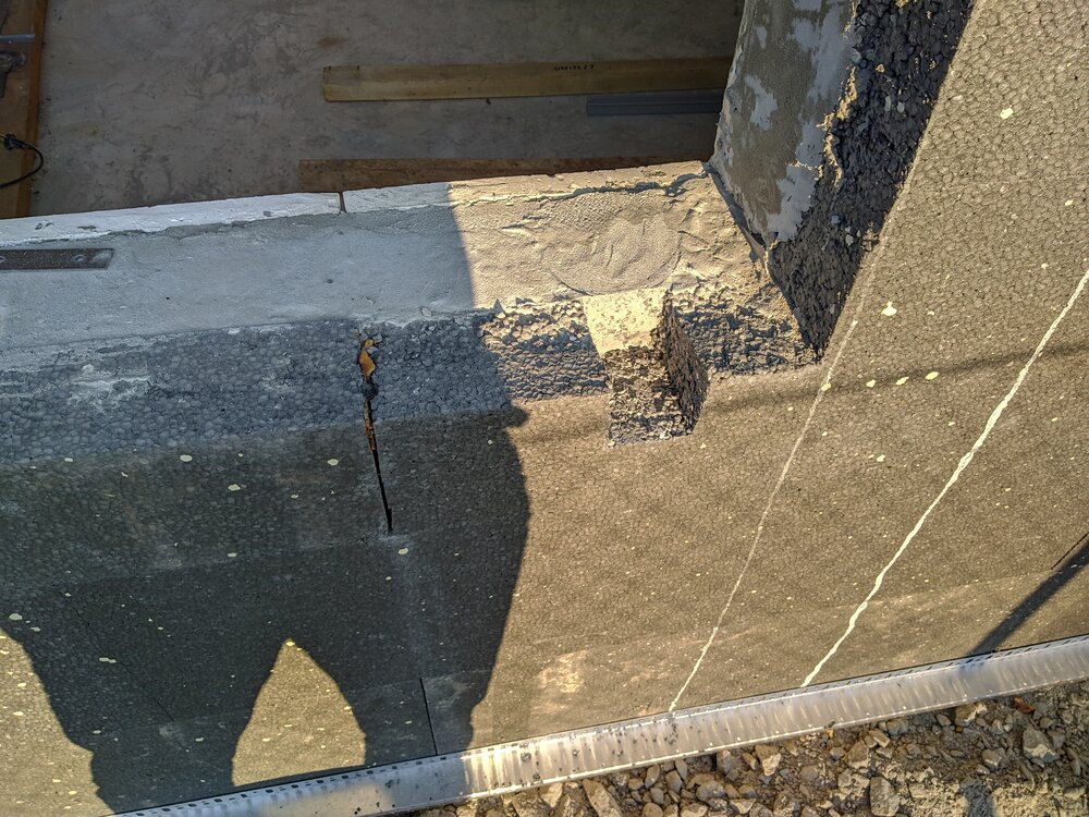

Склеєно подіум під парапет висотою 10 см .

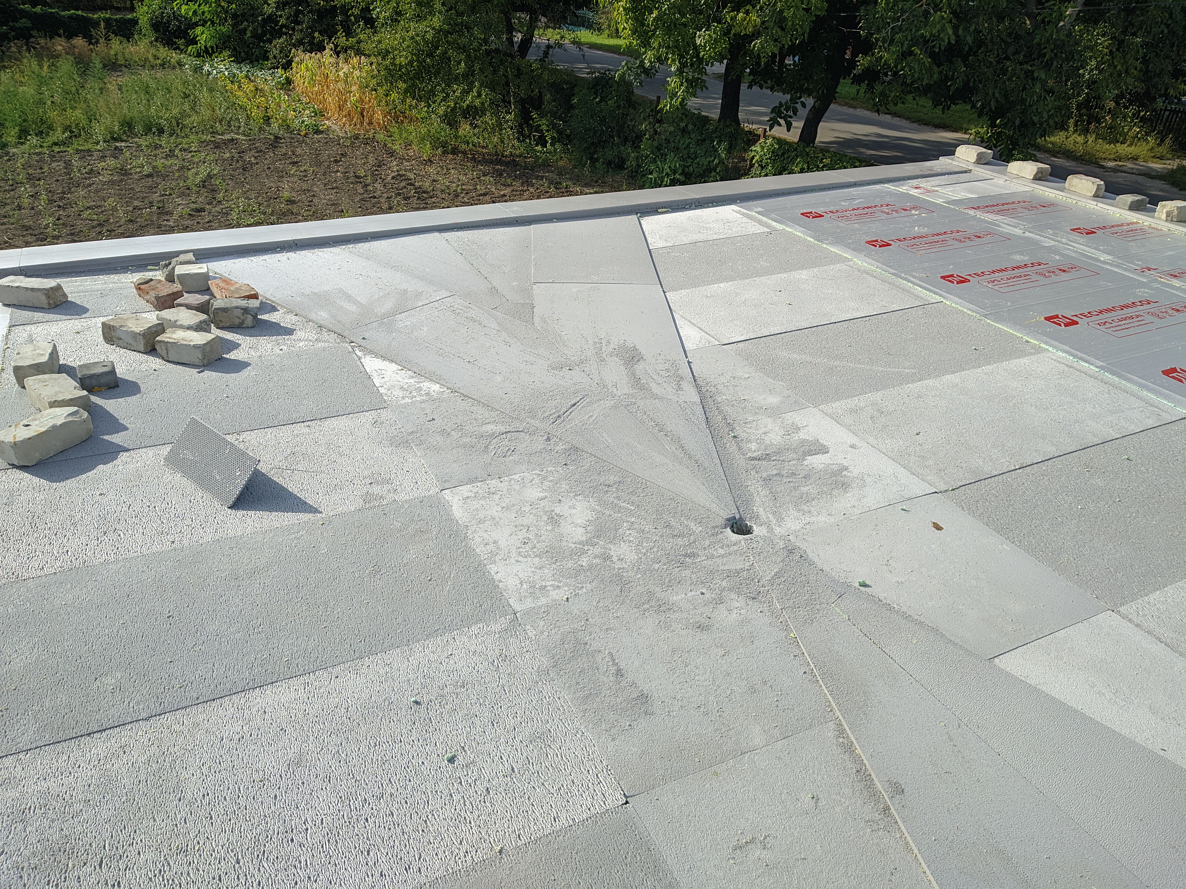

Клини розуклона виходять за допустимий бюджет, через що спробую моделювати скат наклеюючи xps різної товщини.
Поверх нього проклею ще 50 мм xps.

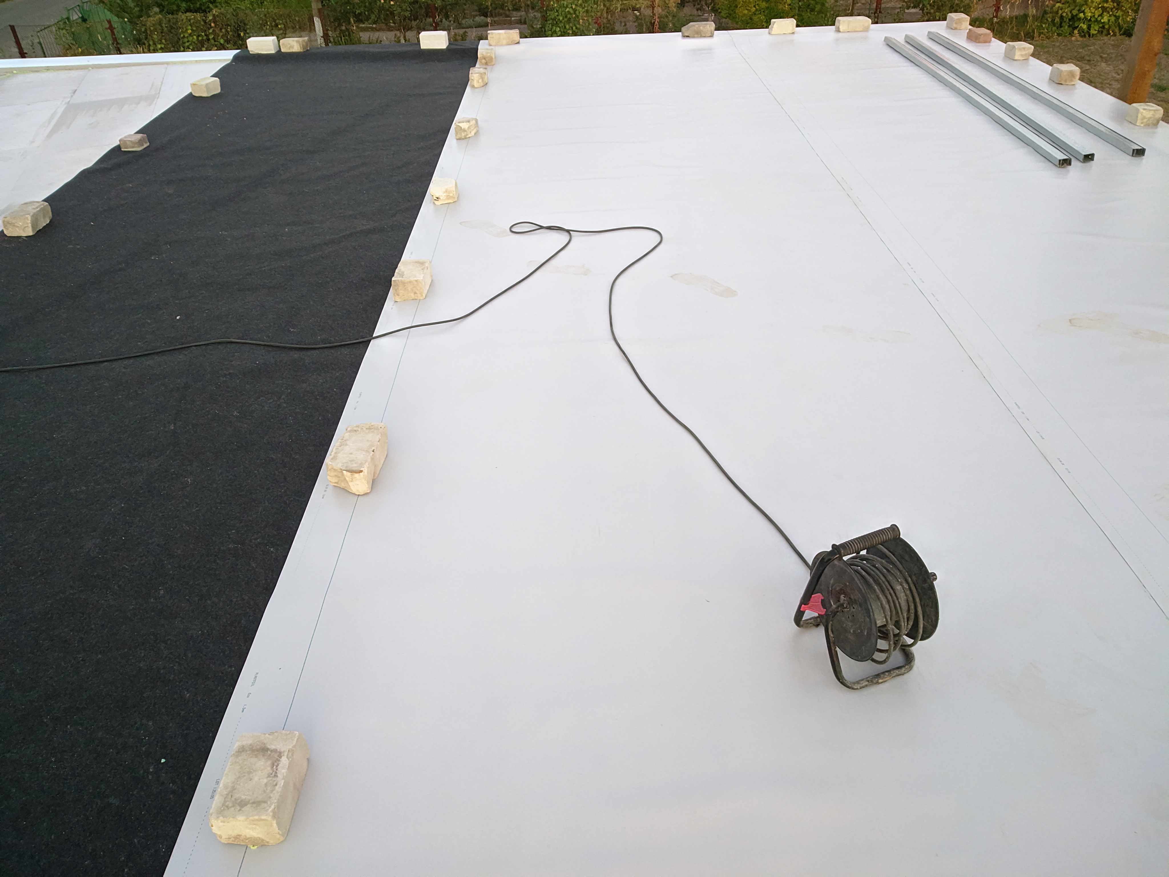

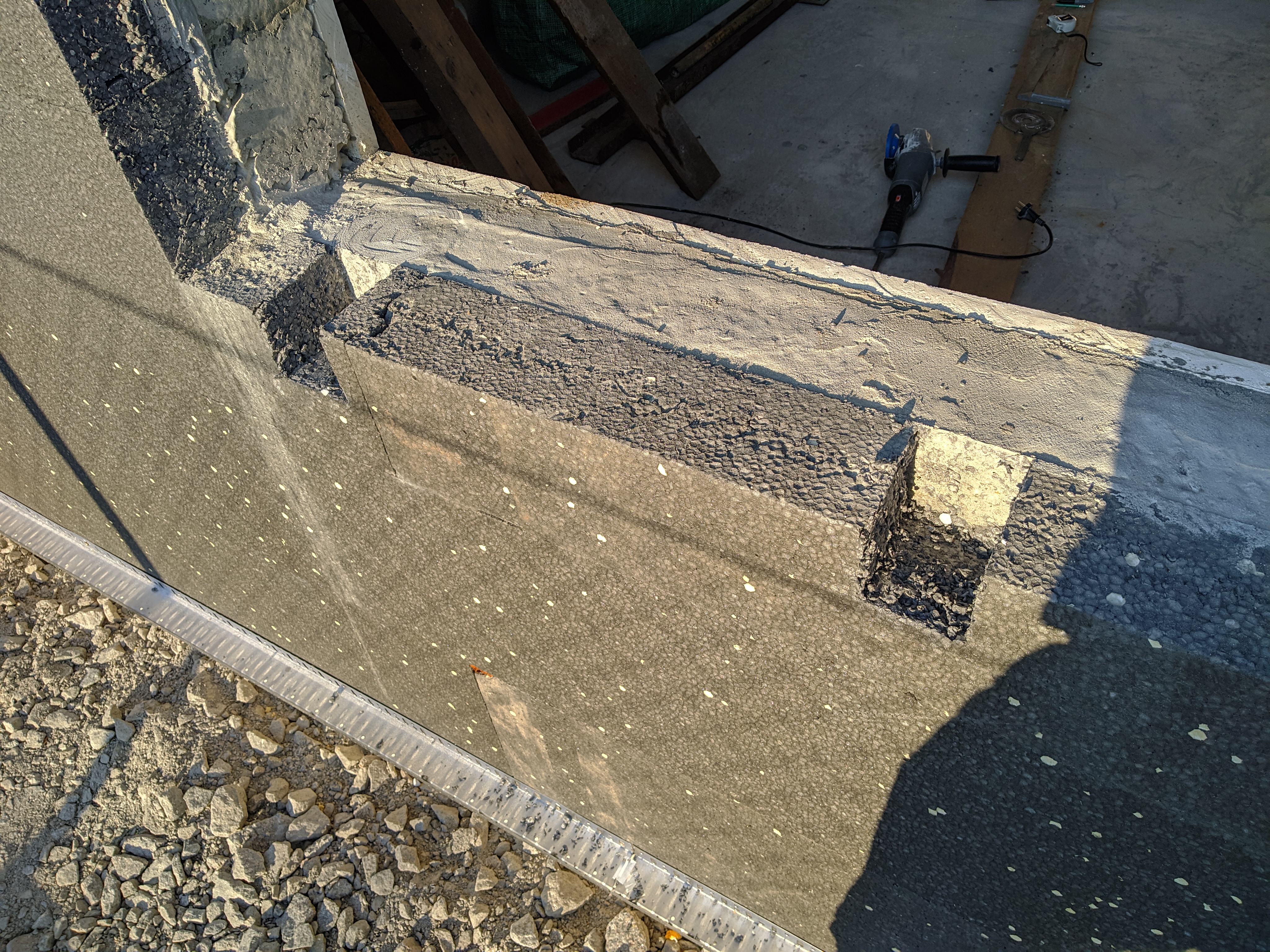

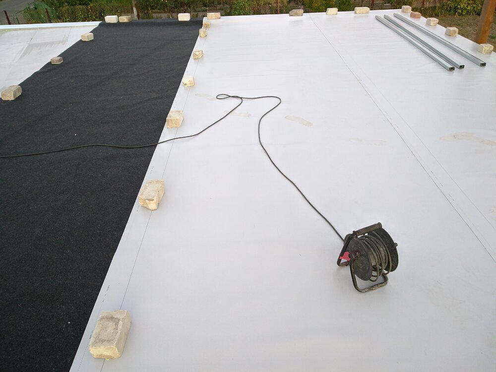

Мембрана паяється не на місці, привозиться цілою, розкладається і по периметру фіксується заливкою бетонного парапету.
Парапет закривається декором і одночасно слугує опорою для всіляких драбин і антен.

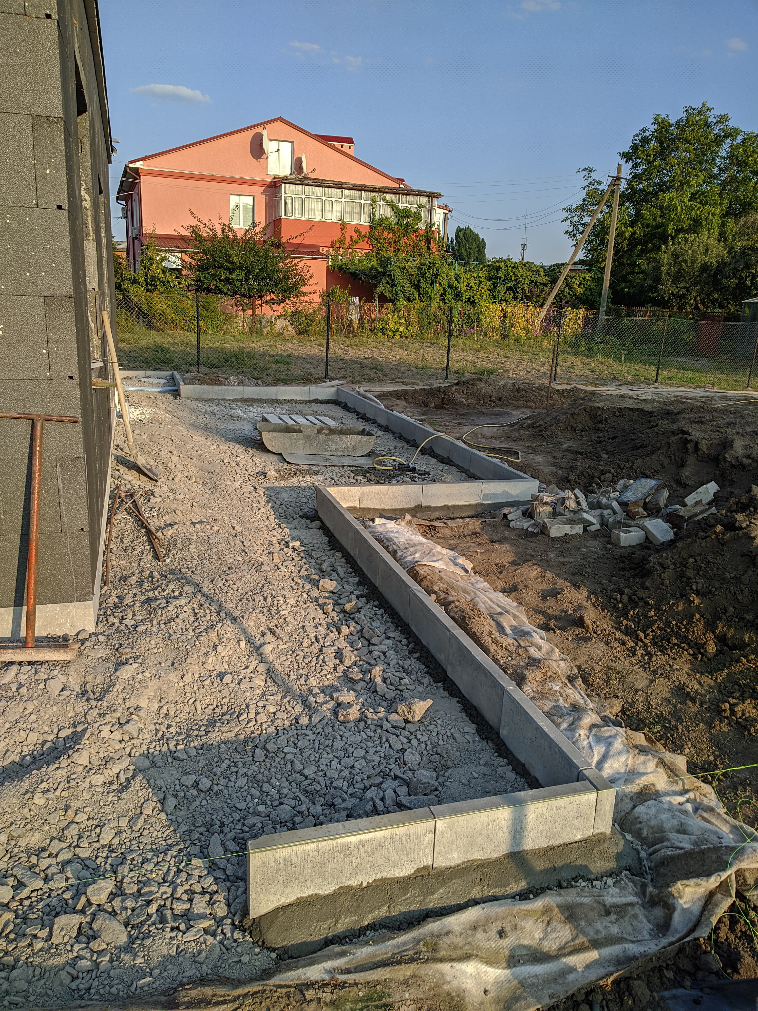

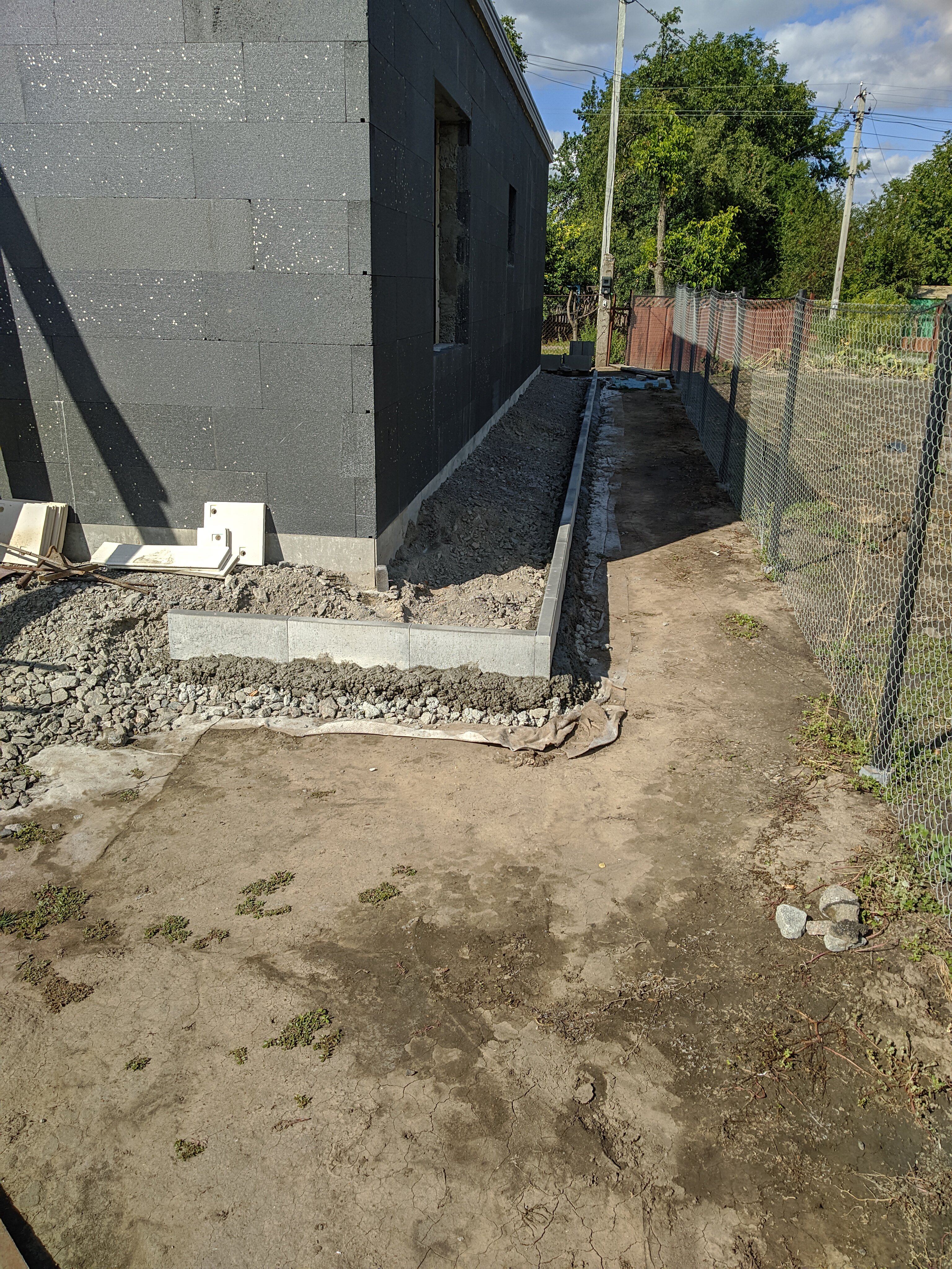

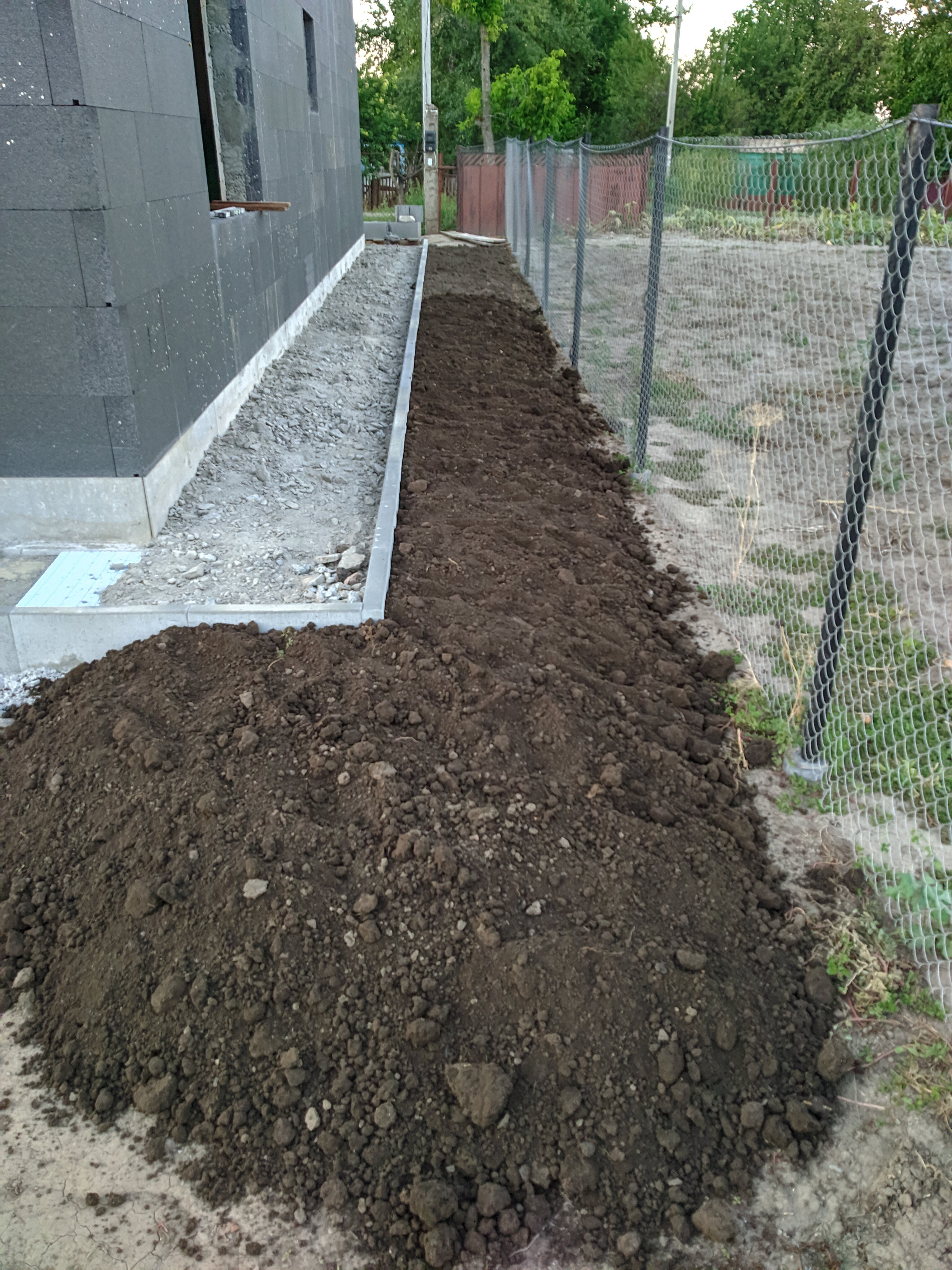

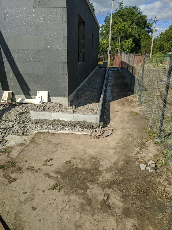

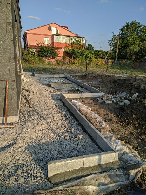

Виставив ряд бордюрів відмостки. До бордюра від цоколя закладу xps 30мм. Зверху тротуаркою 40 мм.

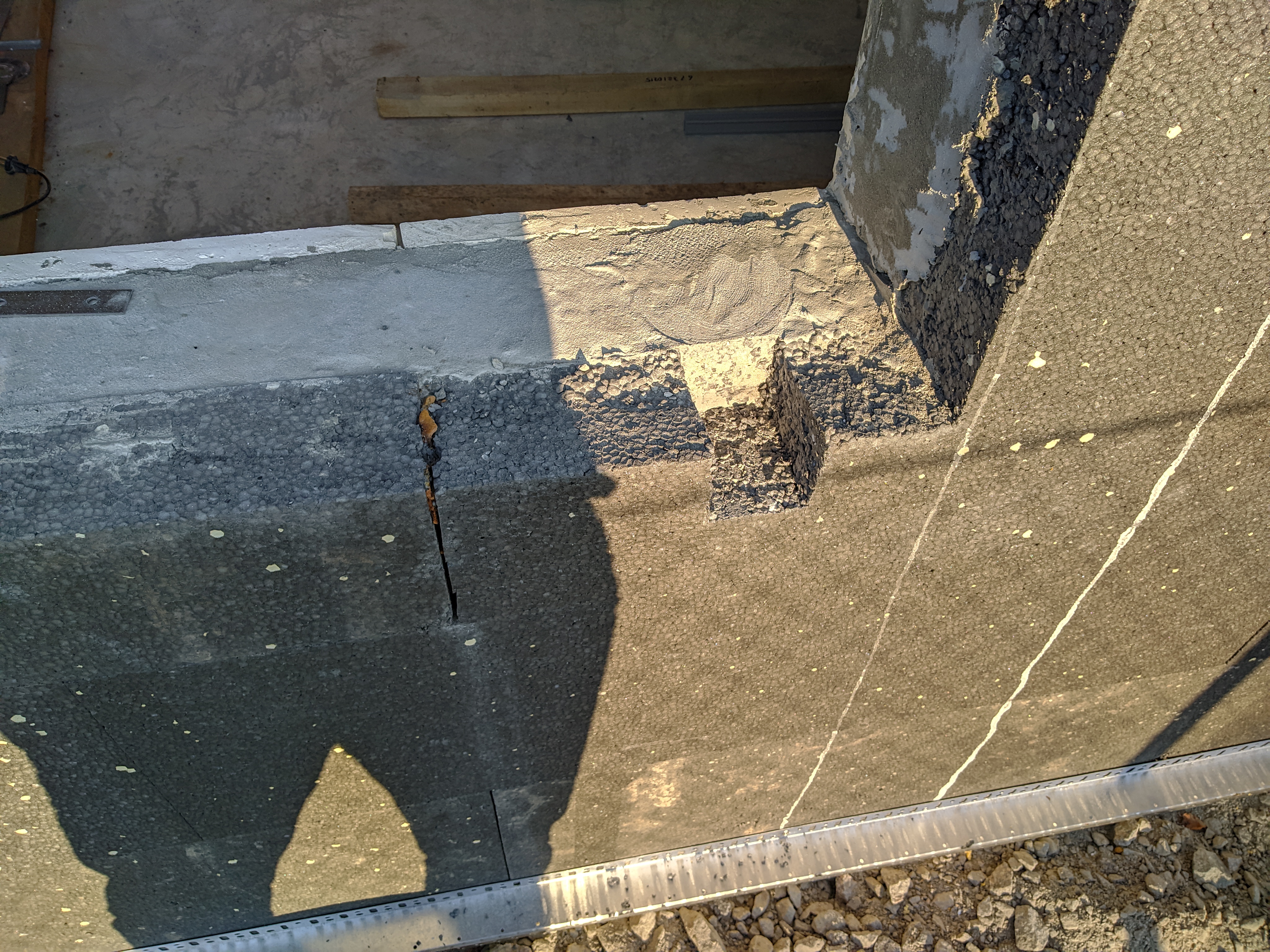

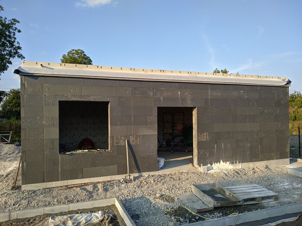

Хочу закрити на зиму фасад будинку. Доклею ще 50 мм пінопласту на клей-піну. По низу пустити цокольний профіль. Шпаклівка для армування anserglobe BCX-40. Зверху грунт anserglobe EG-62.

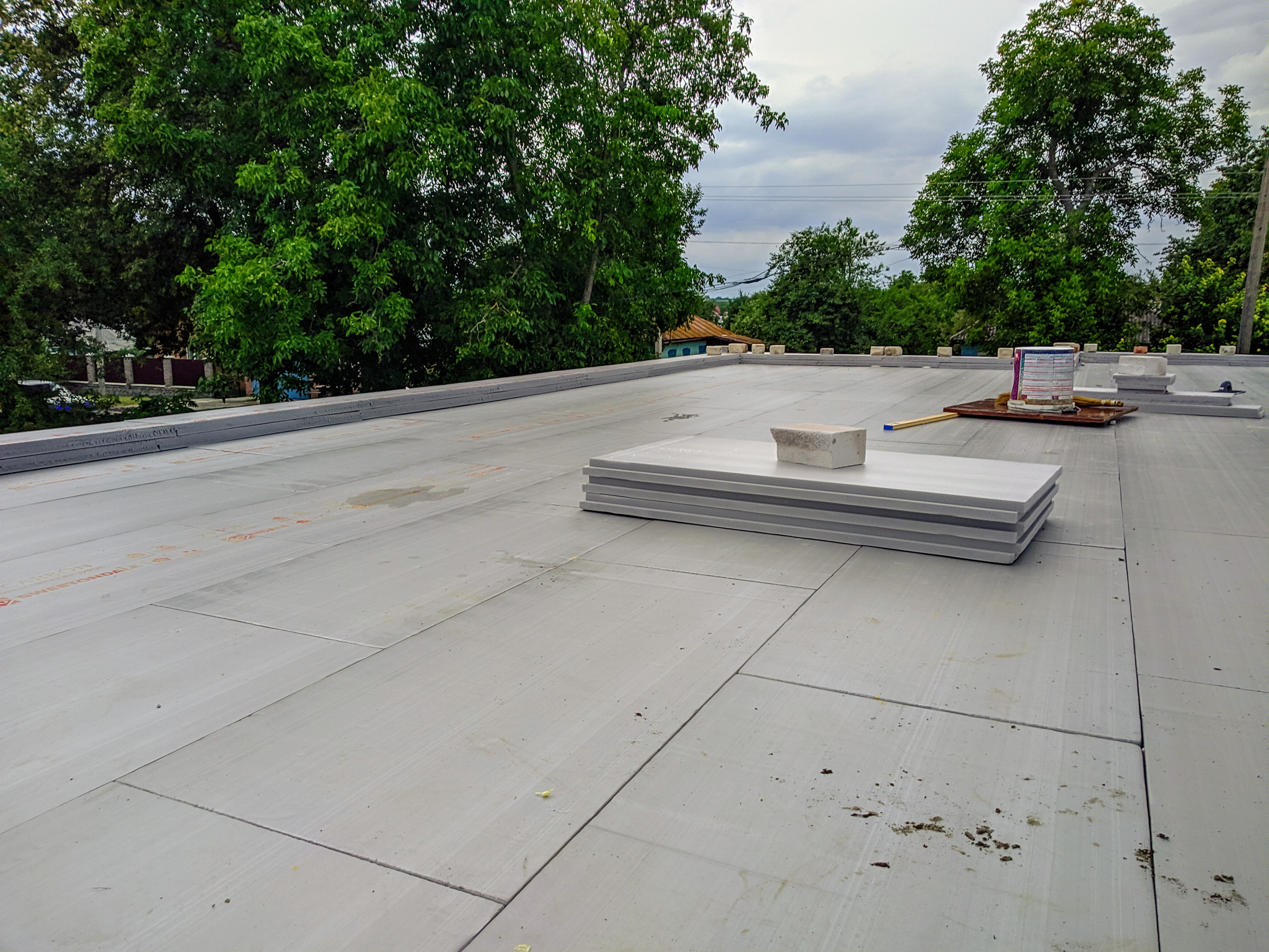

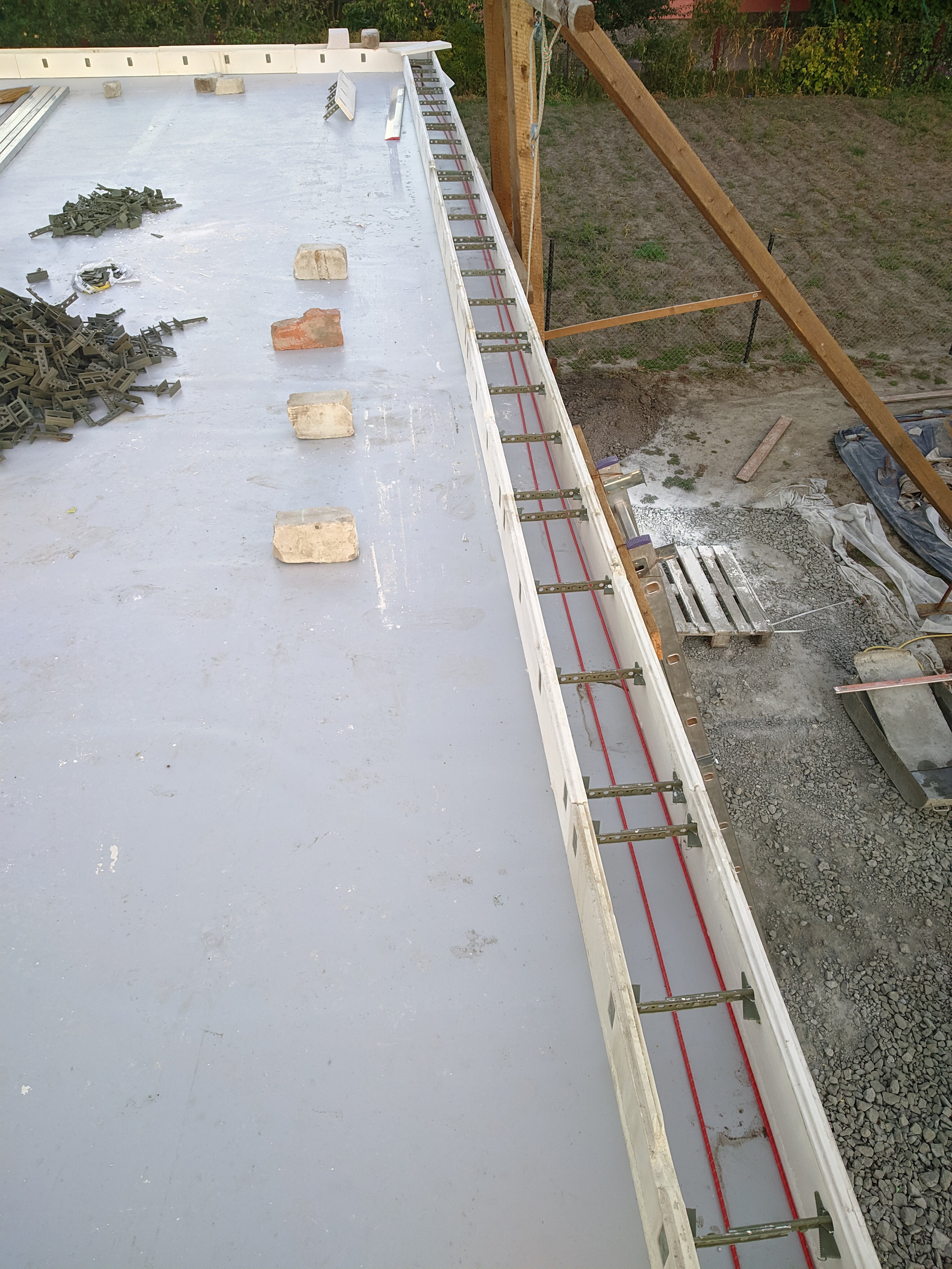

Паяв перший шов ПВХ. Фен з Епіцентру, прикаточний ролік купив на ОЛХ. Помаленьку вдосконалююсь.
Змінено користувачем yur43
Допаяв ще смужку ПВХ. Сьогодні паяв майже безперервним швом шириною 4 см, проти вчорашніх 2 см. В одному місці вийшла одна некрасива складка. Мабуть виріжу і покладу латку. Але загалом шов надійний.
Почав збирати опалубку для парапету з залишків комблока. Вийде бетонний брусок 20 см * 15 см, з армуванням композитною арматурою.

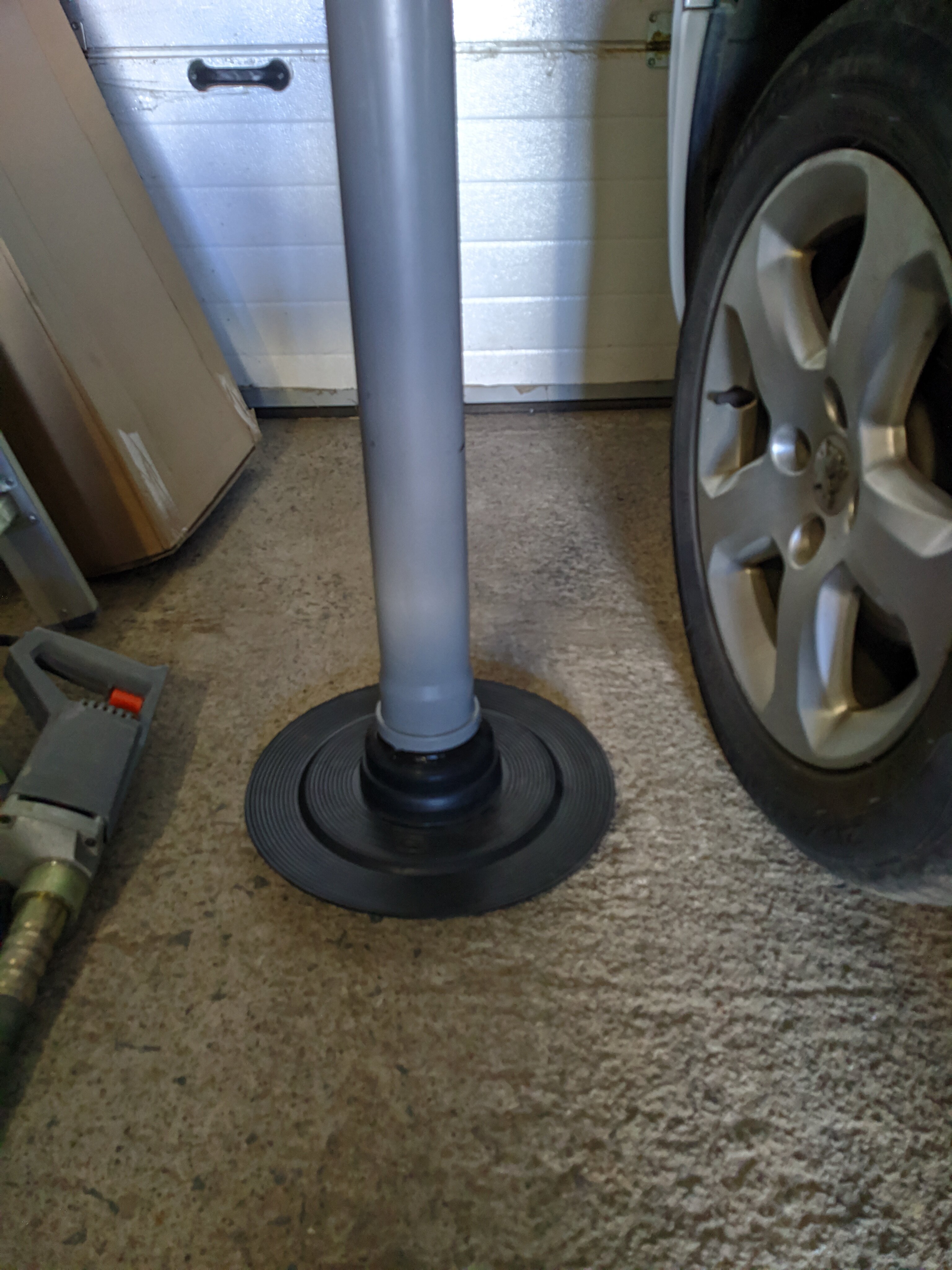

Приїхала воронка коротка. Приклеїв трубу поліуретановим герметиком.
За ці дні спаяно мембрану. Зібрано воронку. Залито бетонний парапет. Криша закінчена. Виставлено трохи бордюра.

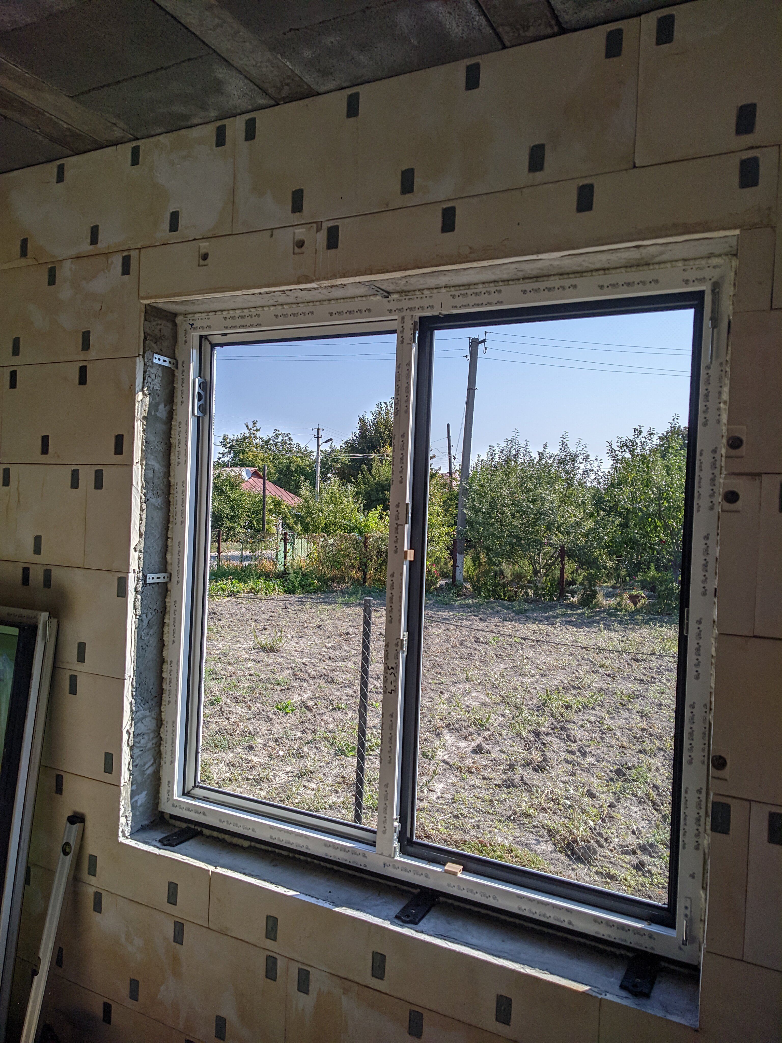

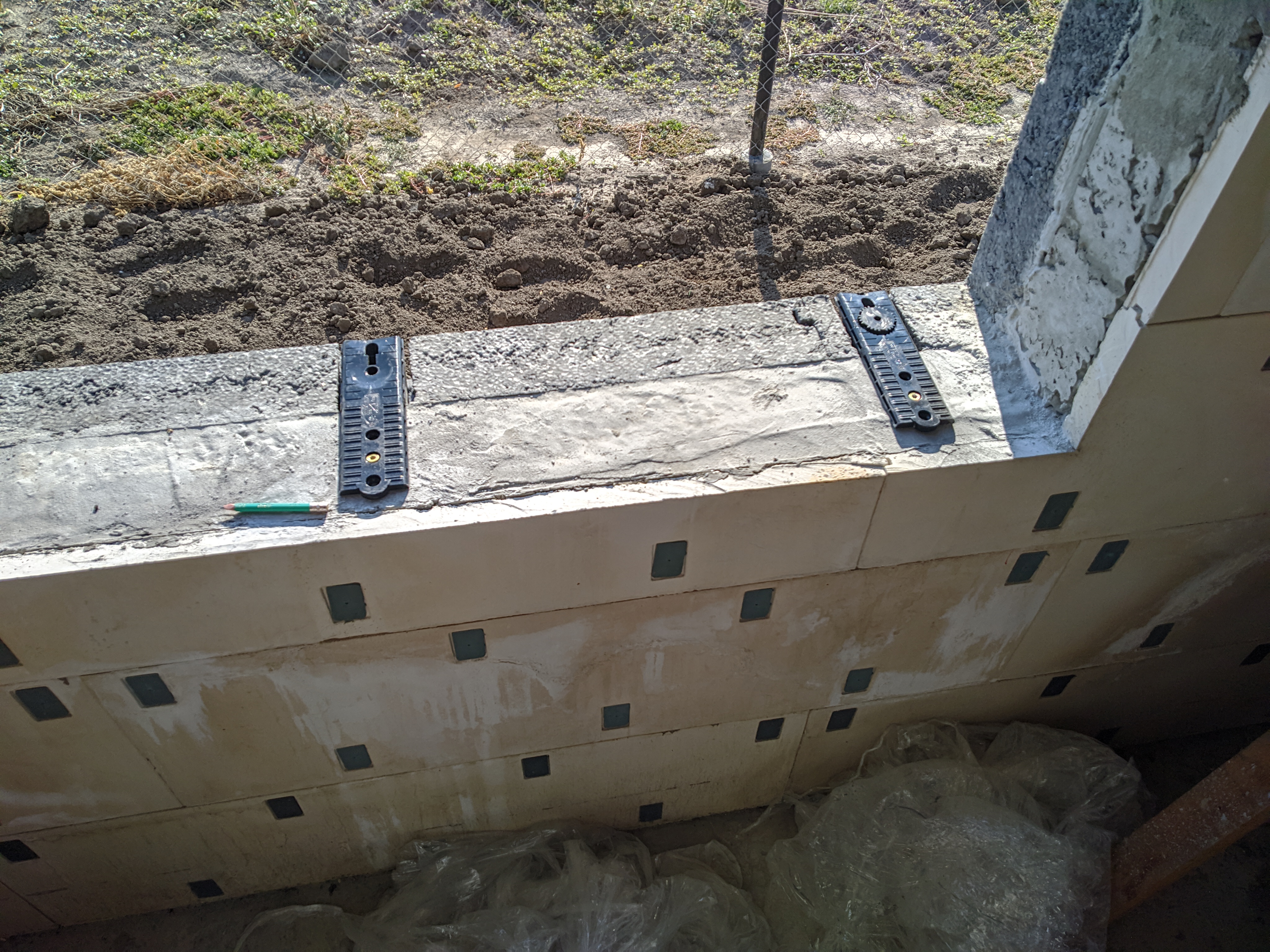

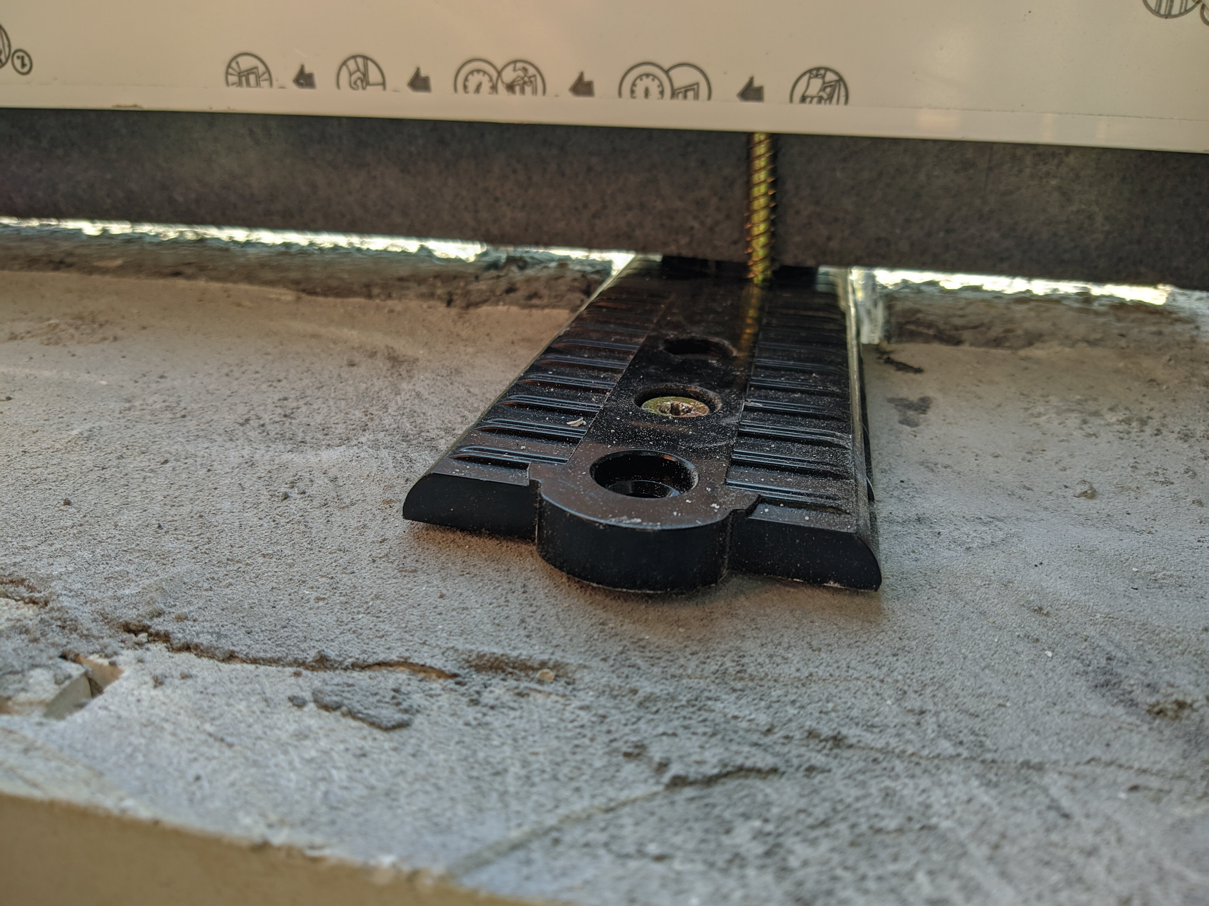

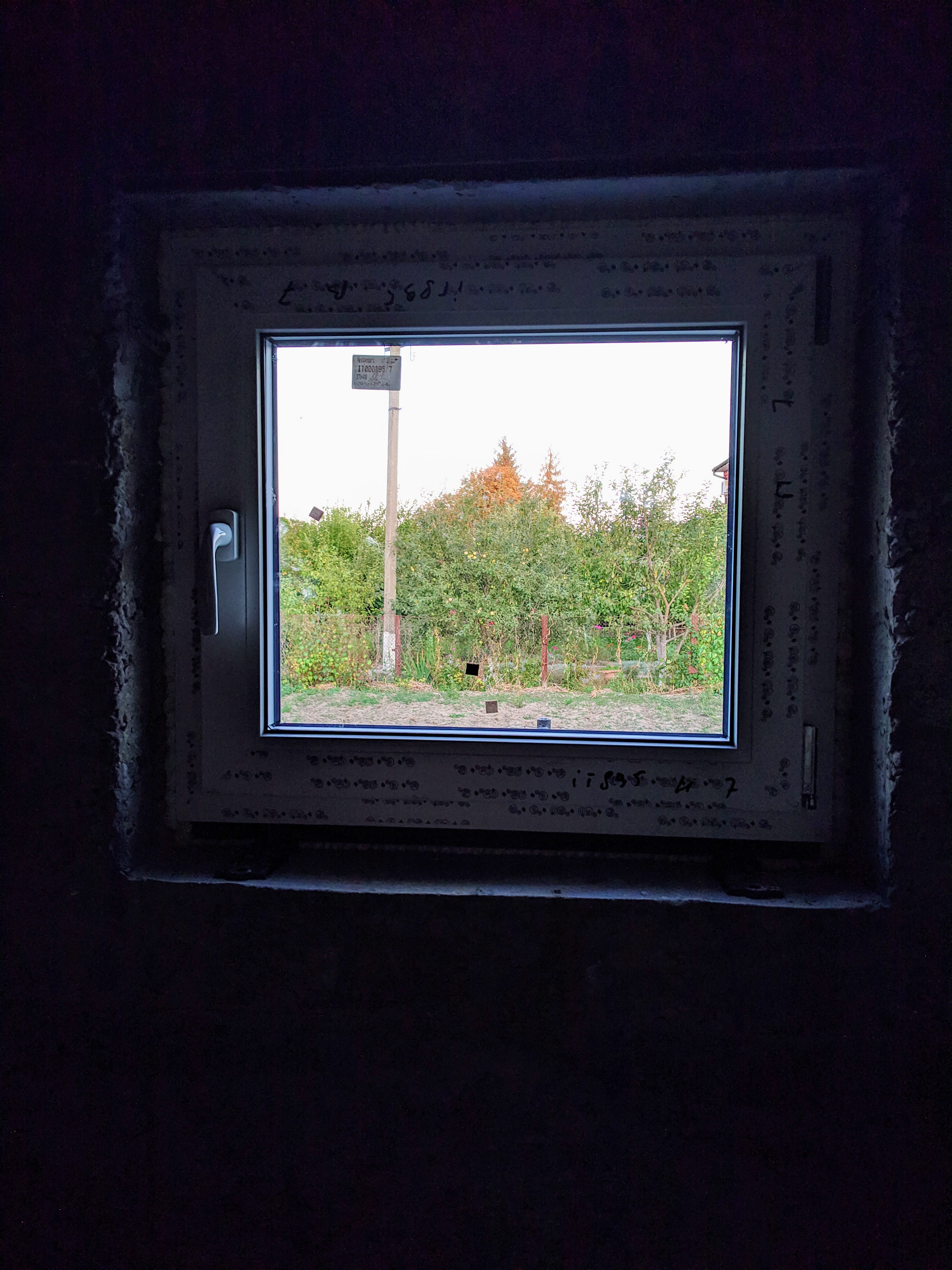

Приїхали вікна-двері. Навіть встановив одне, найменше. Вікно опирається на дві консолі vsthermo.com.ua/ через теплий підставочний профіль. Консолі міцно тримаються за бетонну стіну. Верхня частина вікна закріплена монтажними пластинами.
Вікно повністю знаходиться в зоні утеплювача. Зовнішній откос вийшов 8-9 см.

Поетапно :
Розмічаю місця для консолей. При нерівностях шліфую бетон.
Закріплюю консолі .

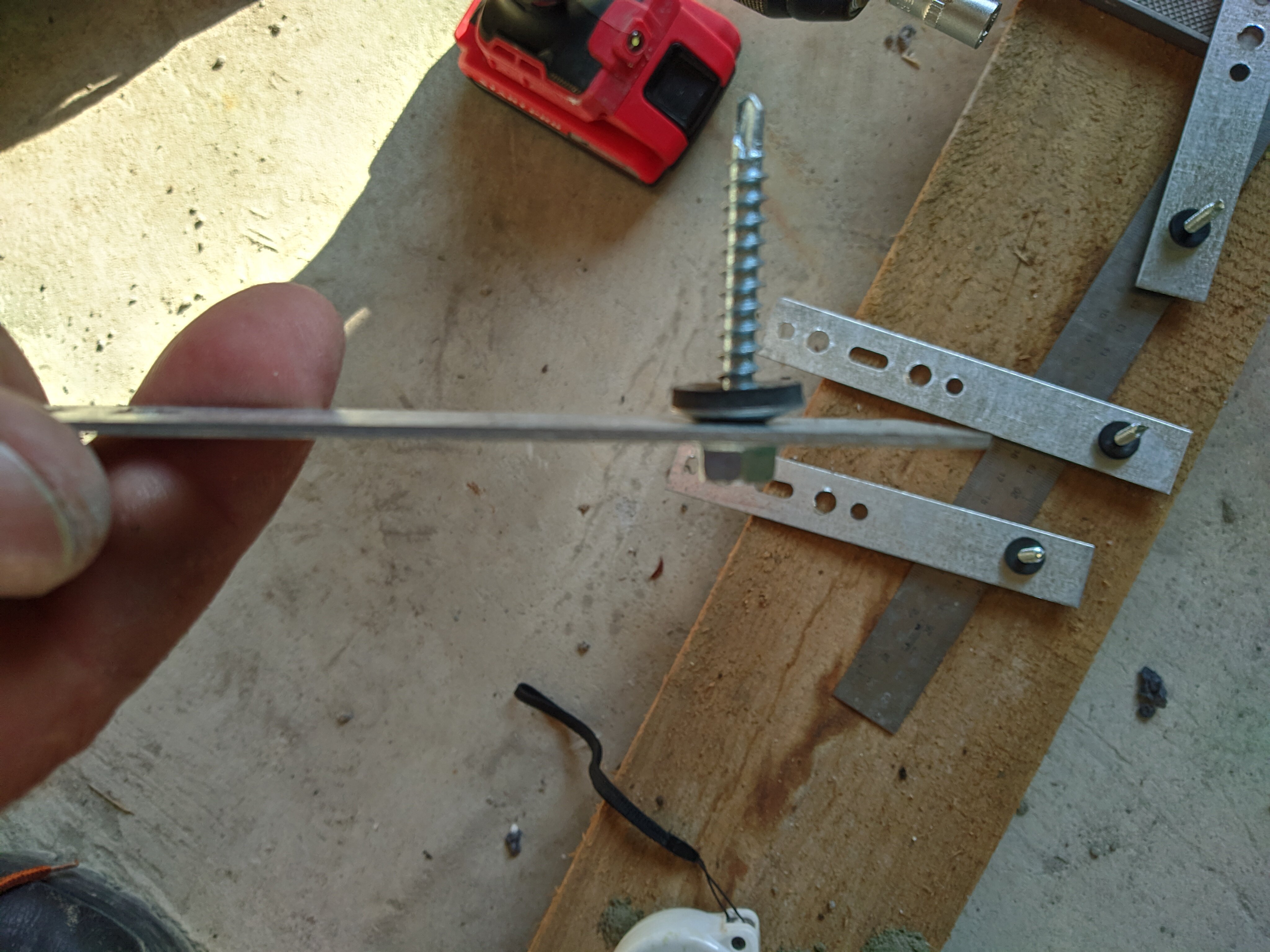

Кріплю монтажні пластини до вікна.
Ставлю вікно на консолі, вирівнюю.
Запінюю спочатку зверху, потім знизу. Тільки після цього піднімаю піну по бокам, щоб не зрушити.
Після застигання піни кріплю монтажні пластини до бетону.
  • Лайк 11
а не надо сначала закрепить пластины, а потом пенить?
Від перестановки доданків сума не зміниться. Сверло гуляє, а піна його центрує. Правда додається час на застигання піни, але роботи і іншої вистачає.
Под технологии монтажа МП окон: герметизация пеной производится после установки стеклопакетов и открывающихся створок. Соответственно необходимо окно закрепить, собрать и после этого загерметизировать монтажной пеной.
