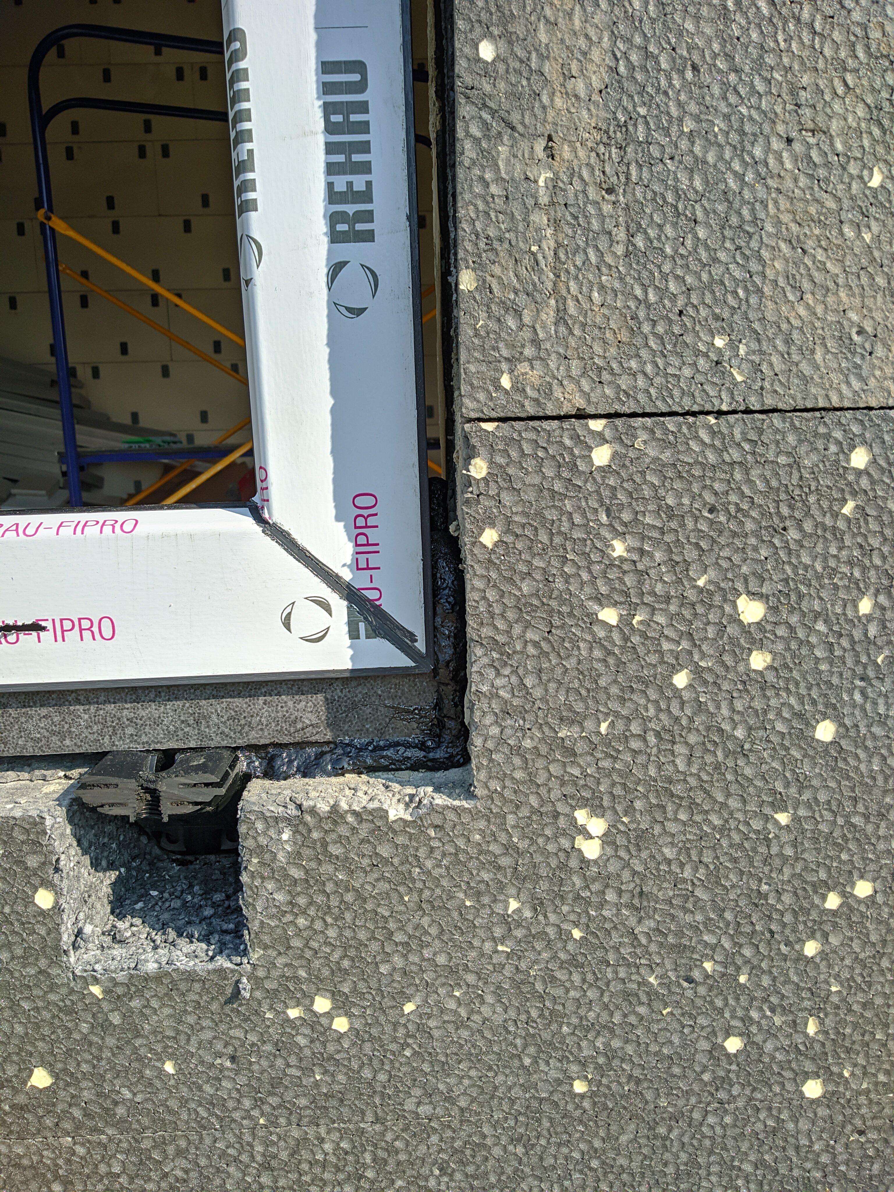

@FTR, тоді напрошується варіант: закріпити піною вугли, зібрати конструкцію і пропінити остаточно.
Де Ви були раніше, залишилось встановити всього два вікна.
Пена не является крепежным элементом!
Для крепежа предусмотрены разные крепежные элементы: турбошурупы, пластины, анкерные добелят и тд. Пена - материал для изоляции конструкций. Поэтому конструкцию сначала необходимо закрепить в проёме, собрать, а последним этапом загерметизировать монтажные зазоры.

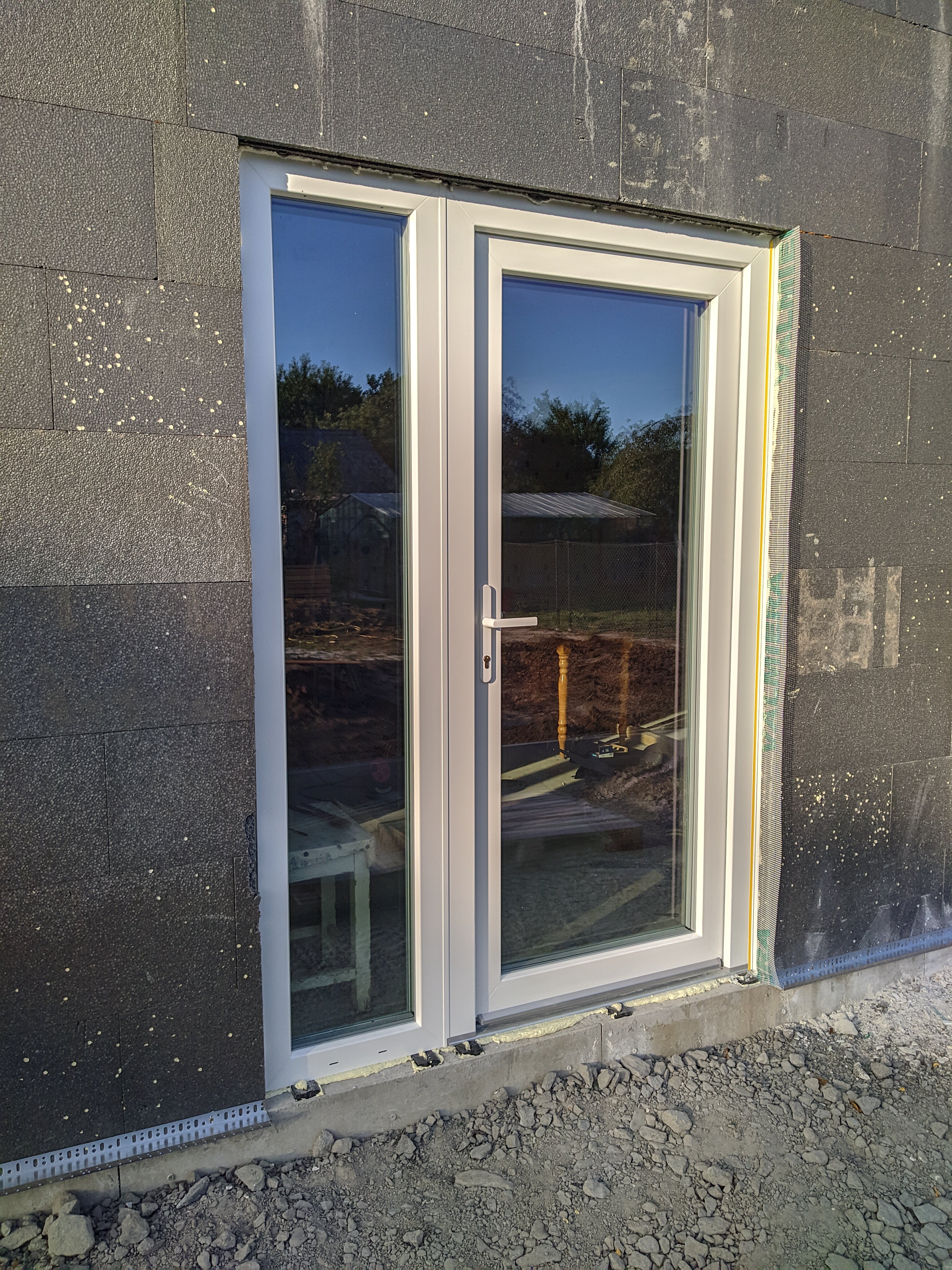

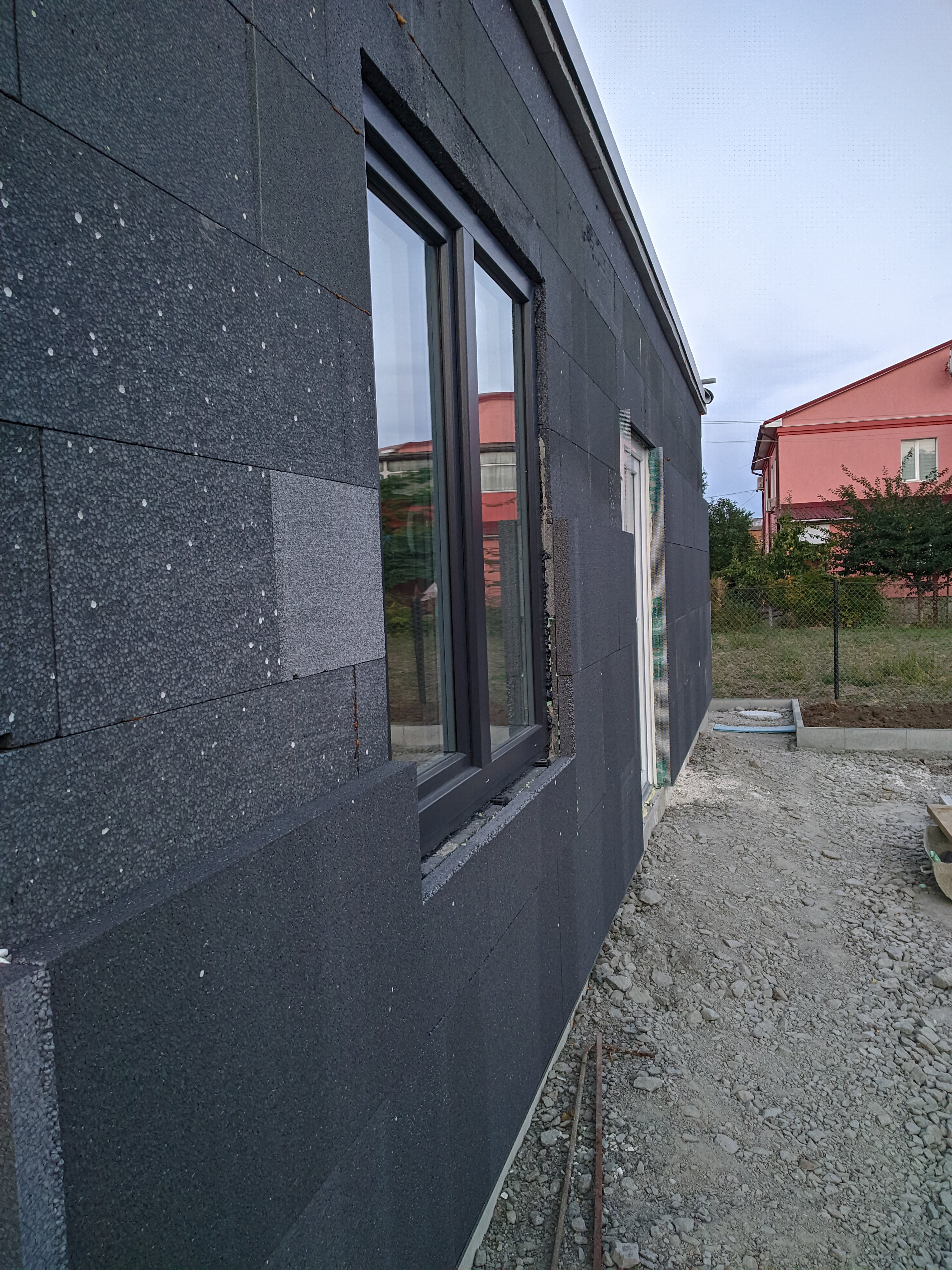

На втором фото, центральная консоль немного смещена от центра импоста, желательно устанавливать несущие подкладки по центру импоста

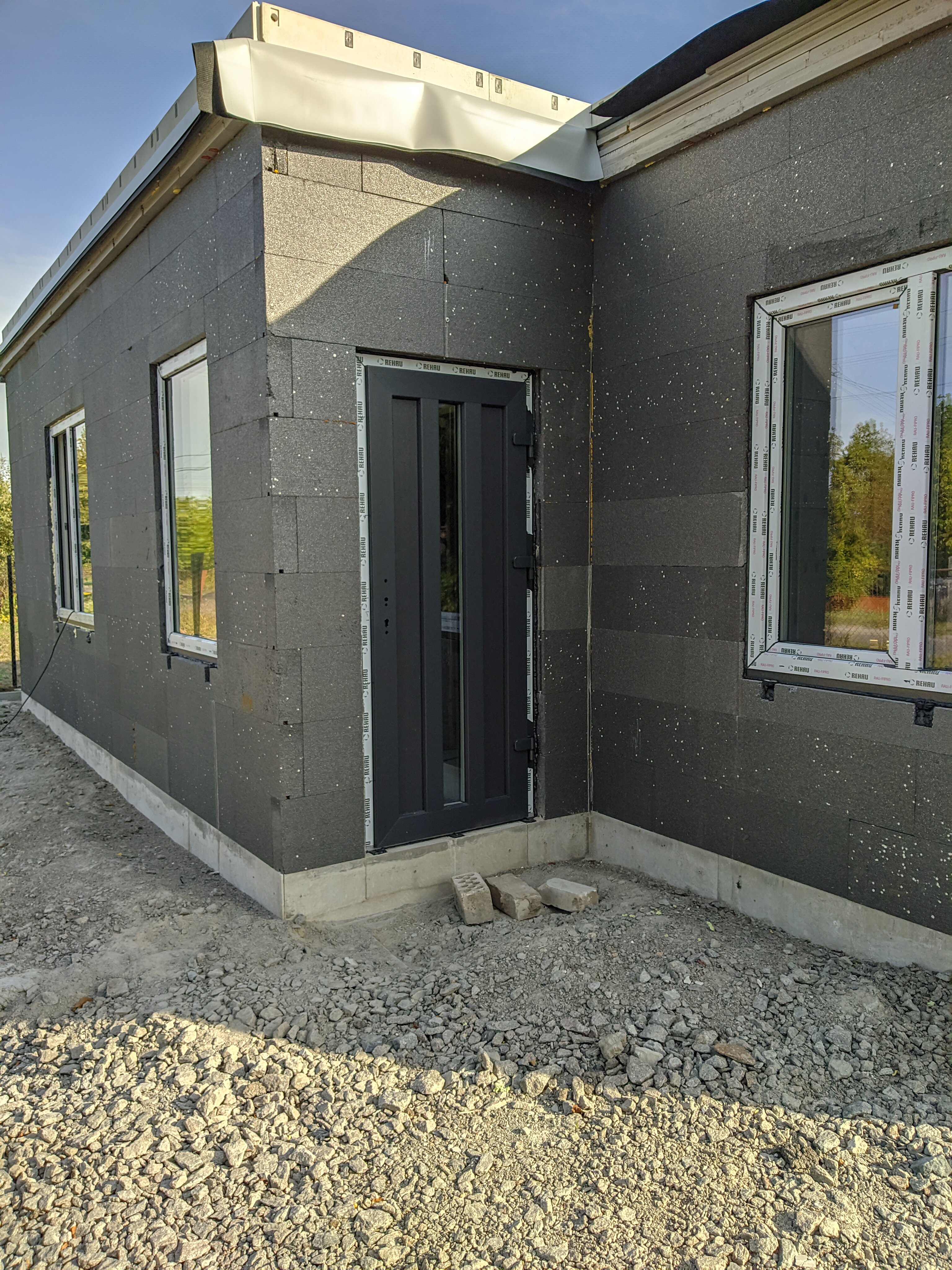

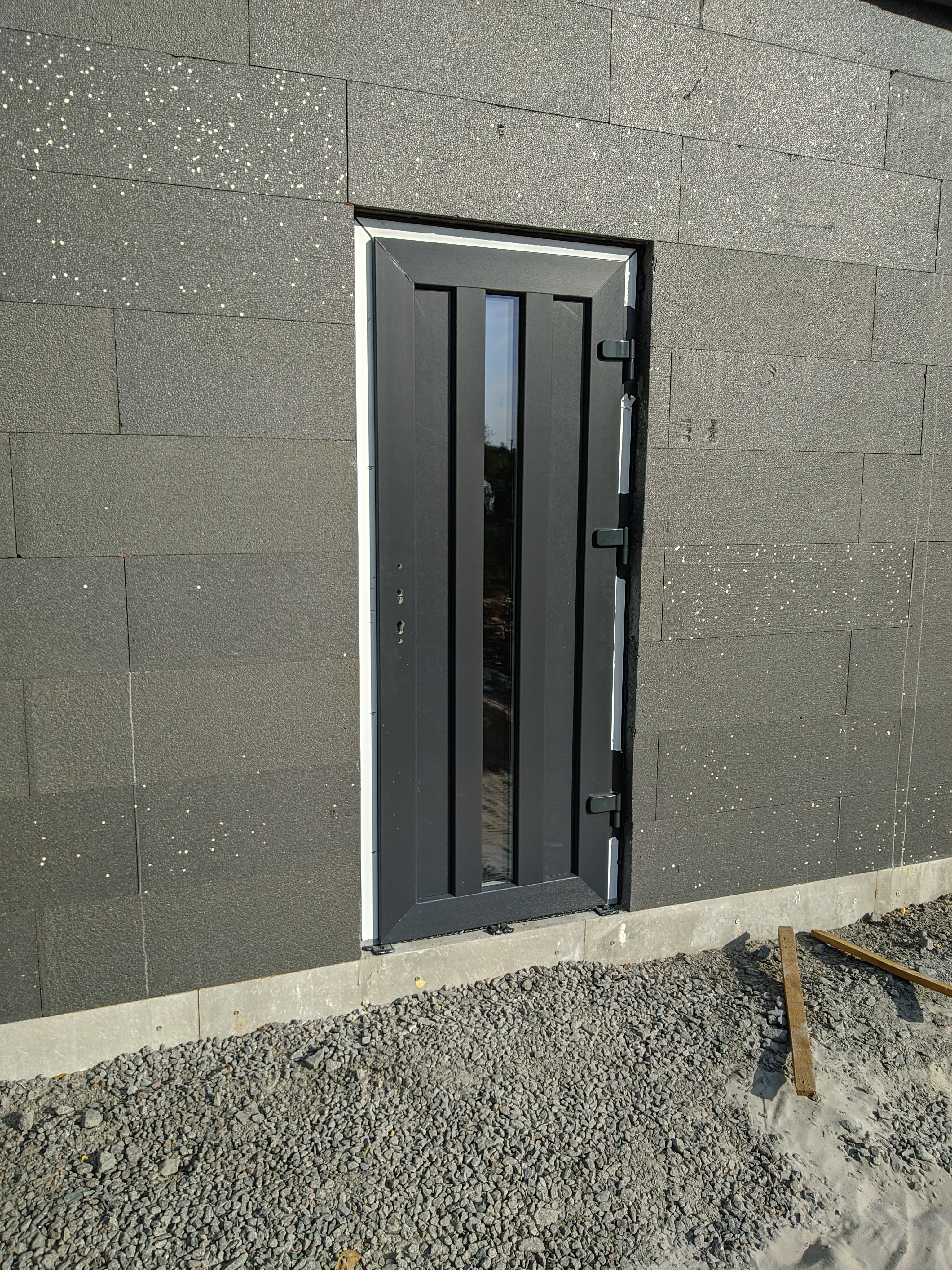

Поставив пару дверей. Без пригод не обійшлося.
Перші двері просіли на консолі напроти завісів на 1.5 мм. Зняв, підклав пластикові пластини, поставив вже рівно.
Другі двері завідомо підняв консоль під завісами на 2 мм, стало рівно.

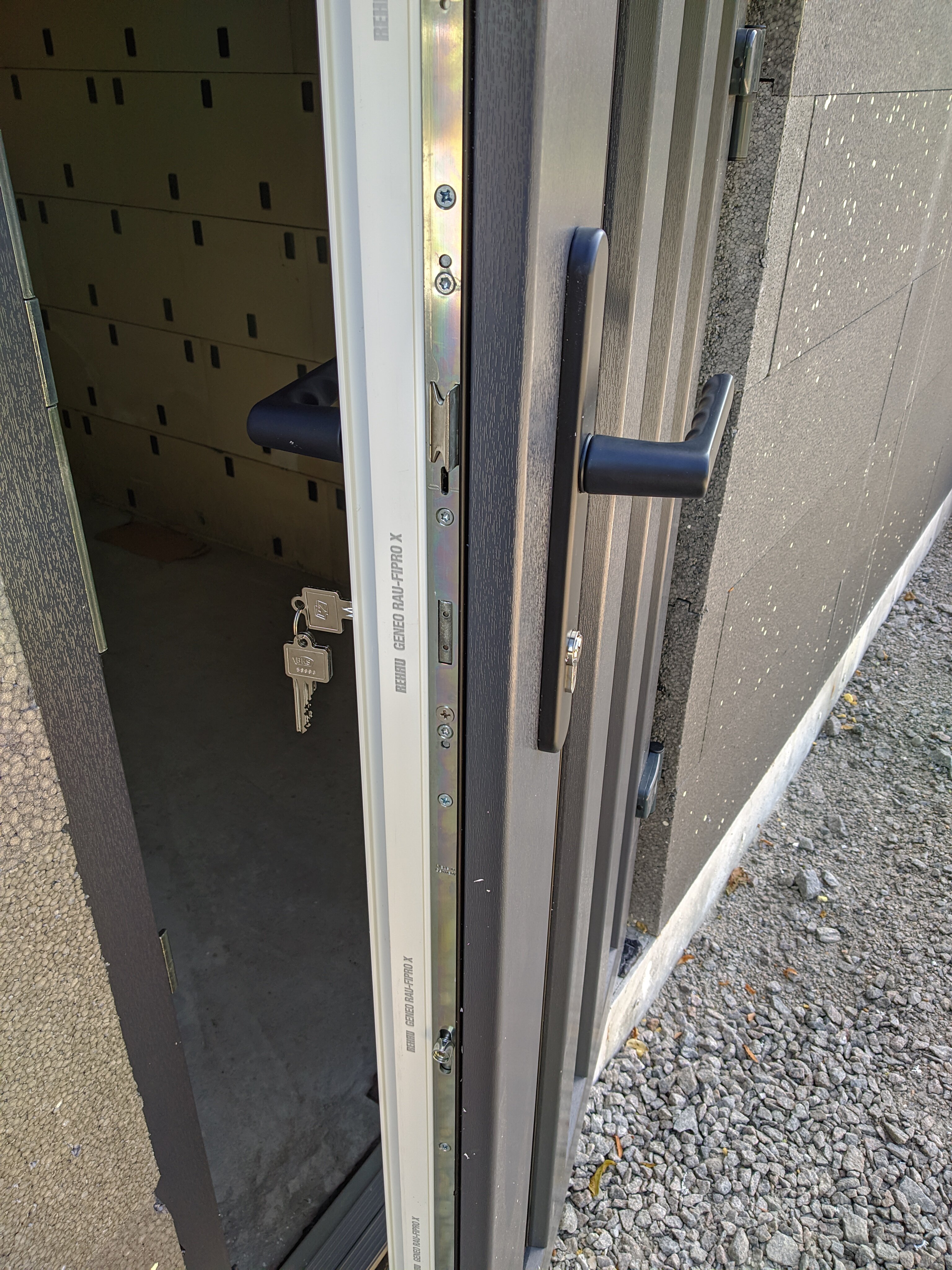

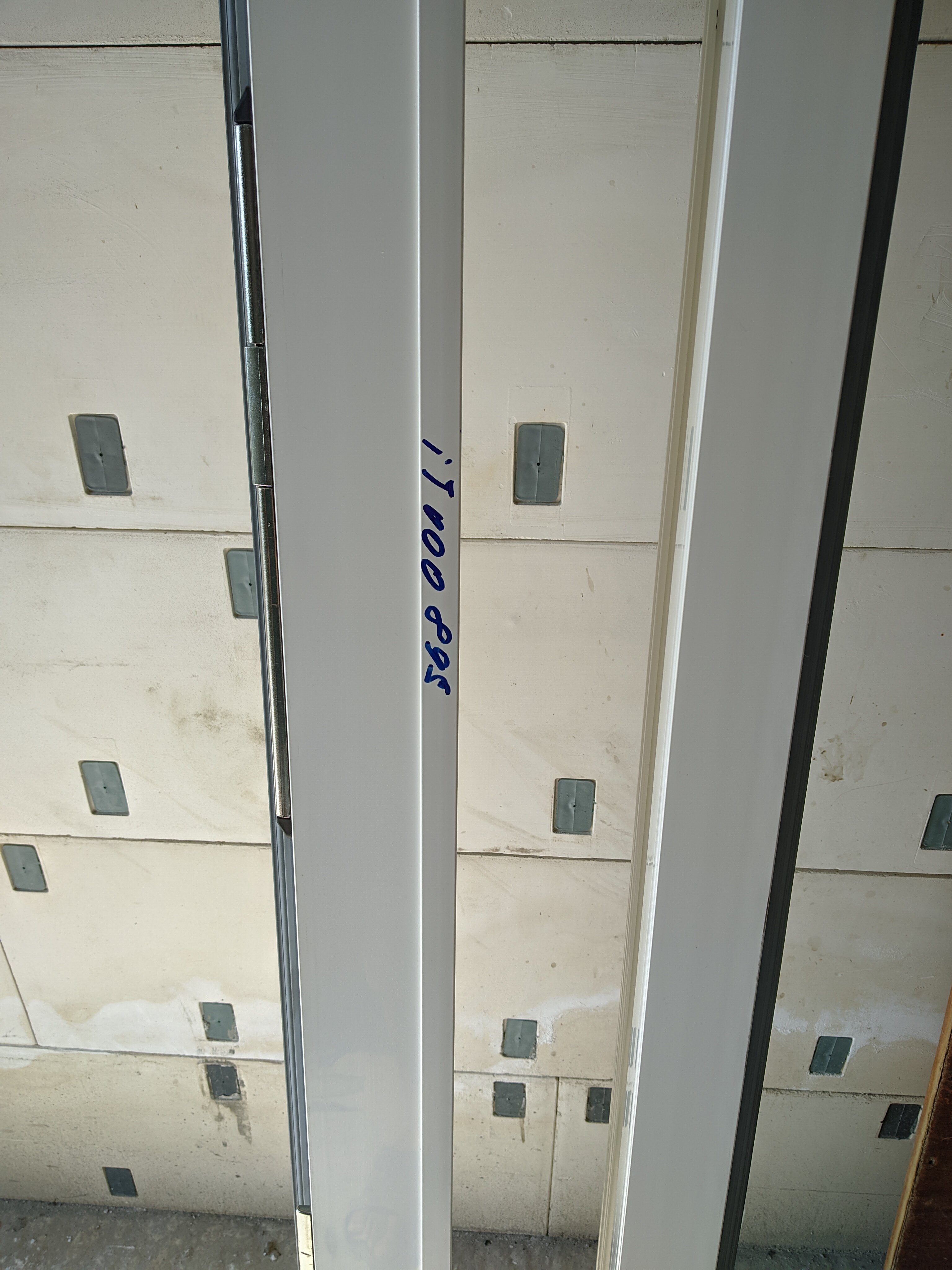

Фурнітура зручна, відрегулював. Дуже приємно все працює. Правда виробник накосячив, личинки пришлють пізніше, довші болти для ручок пізніше.
А от з'єднувачі для блока на веранду маркували по лицьовій стороні :(
Маркером, який не стирається.
Але все обіцяли виправити.
  • Лайк 6
@Dendnepr, пробував і спиртом, і рідиною для зняття лаку. Спирт взагалі не реагує, а рідина розтерла напис в велику пляму синю.
Може ацетоном і змиє залишки, але ПВХ тоді залишає слід від сильного розчинника. Виробник оперативно вже щось відправив поштою.
До честі виробника, швидко виправляють недоліки. Сьогодні отримав нові з'єднувачі, вже без маркування на лицьовій стороні :)
Прислали довгі болти для ручок. Все підходить чудово. Складаю далі.
.. До речі, профіль чудовий, звукоізоляція космічна. Бачу як проїзжають машини, а звук майже не чути. Конструкції жорсткі. Поки позитивні враження.
Приємно, коли все налажується.

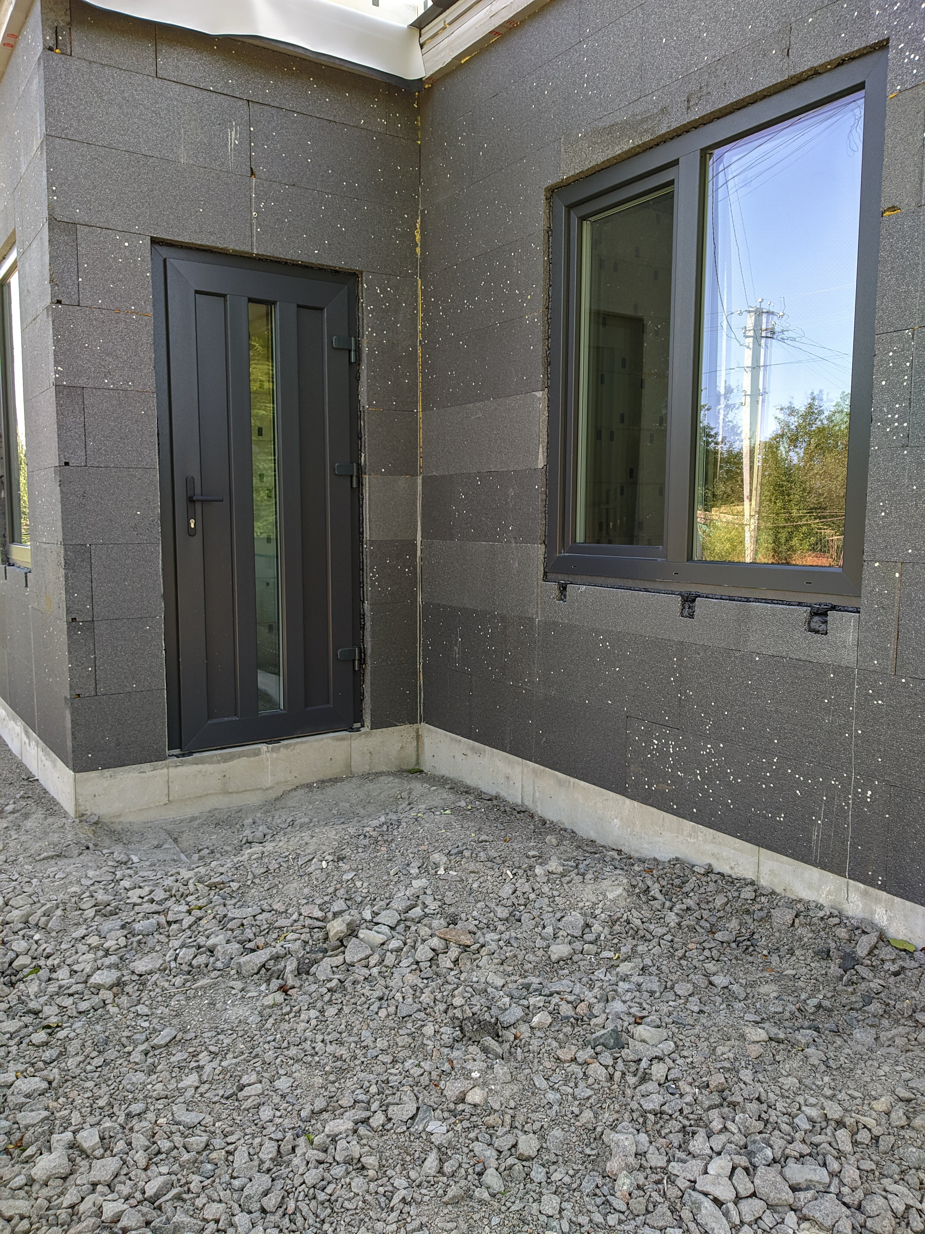

Конструкция дверей интересная. Почему такое именно решение? По сути это получилась не дверь, а окно в пол плюс дверь? Вы теперь лишились возможности открыть полностью проем?
Разговор о второй и 3й фото
А я спросила о первом фото, на котором дверь на террасу?
Тогда мне ваш вопрос не понятен. Сори.
Ок, перефразирую. Проем под дверь на террасу заужен из-за решения -стандартный размер двери+ узкий оконный блок. Судя по всему это осознанное решение. Почему не штульповая дверь или другое решение, позволяющее открыть проем полностью?
@Сарочка, Аня, веранда (не тераса) невеличка, вона має бути з пластикових вікон. Двері виключно пройти, попити чаю.
Для речей і відер більше підходить кладовка-коридор на парковку.

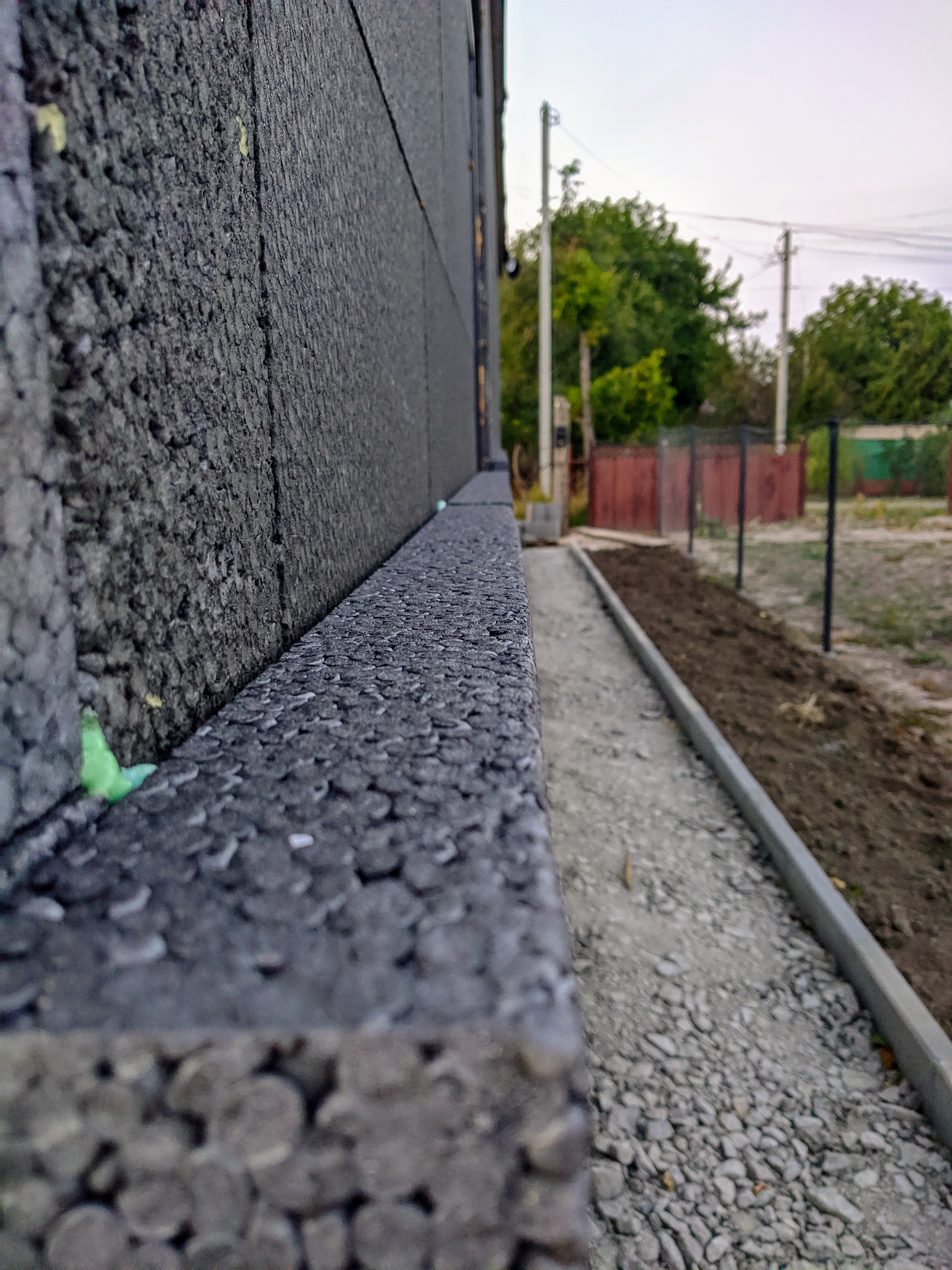

Сьогодні почав клеїти другий шар утеплення на клей-піну.
Видимо такое решение вызвано соображением энергосбережения. Штульповые окна и двери менее герметичны. Вопрос цены также актуален - штульповая дверь в два раза дороже.
Оглядываясь назад, сейчас Вы бы купили блоки с более толстым слоем пенопласта? Или дешевле купить с тонким слоем и потом доклеить?
И еще вопрос... У Вас бетон в стенах вроде толщиной 12 см, если я правильно запомнил, а блоки покупали на 10 см. Почему решили строить не с 10 см? Или не с 15-ю? Считали несущую способность? Спасибо.
@Игорюн, планувались зовнішні стіни 15 см, внутрішні 10 см. Зовнішні зробив 12.5 см.
Двошаровий утеплювач ( пап'є маше) дав змогу зараз отримати майже ідеальну поверхню під шпаклювання. Але з можливим подальшим розшаруванням, через пустоти в клейових швах.
Все робилося і робиться інтуїтивно. Про вірність чи хибність можна буде судити тільки з часом.
Знаю точно, для серійного будівництва всі мої новаторства не сильно підходять.
