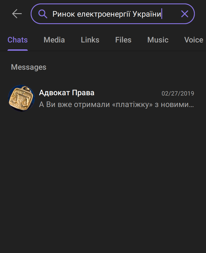

P.S. я кстати не нашел канал в Телеграмме, на который ссылались (точно правильное название?).
26 минут назад, laritus сказал:
Сбросьте мне в личку ник или номер телефона, добавлю в группу (открытой ссылки нашел). Чуть позже отпишусь по небалансам.
