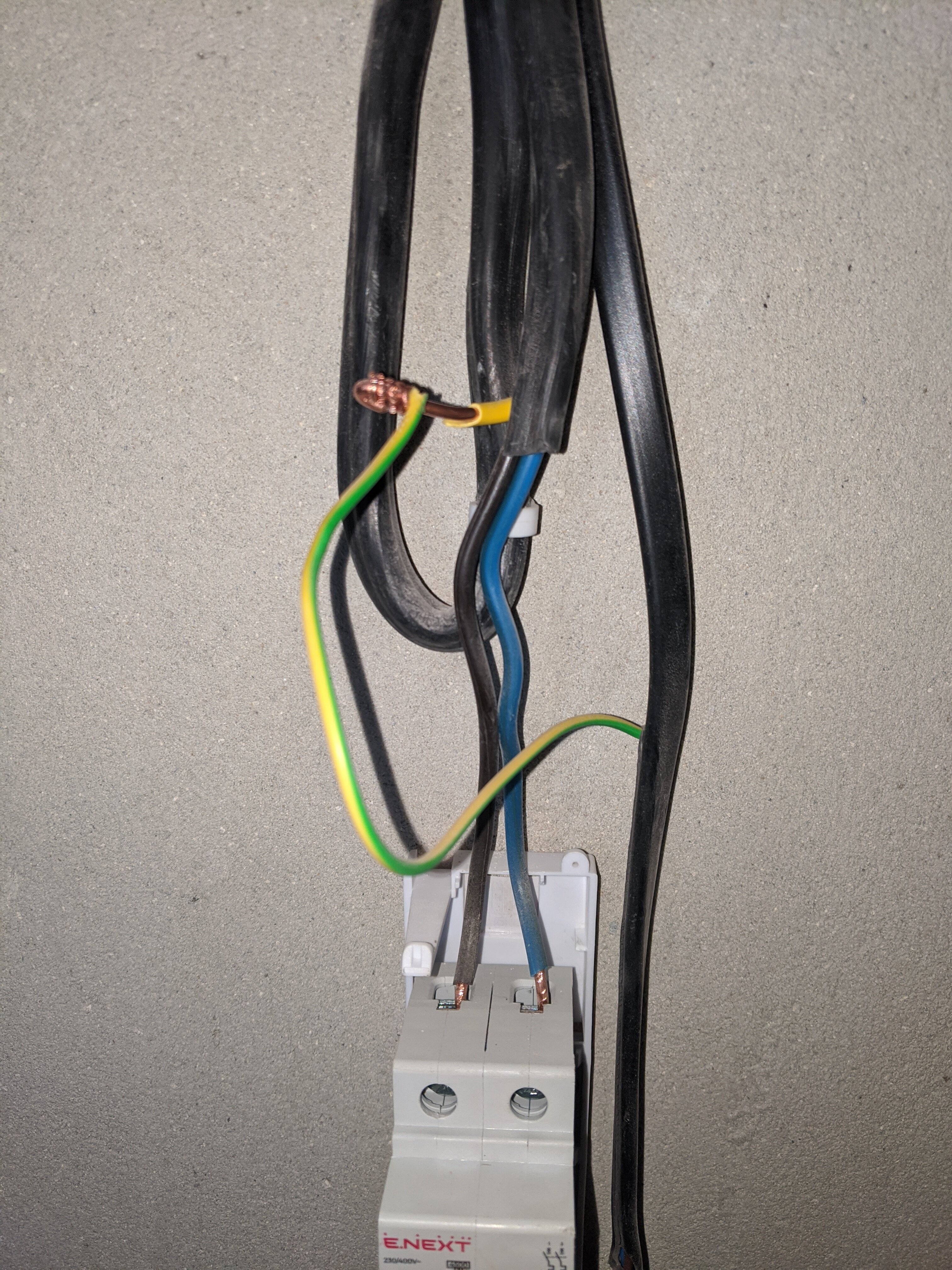

Маю ще питання по обладнанню для щитка. Обираю все з Schneider Electric, тому бажано цієї фірми, але компоненти згадані нижче можна розглянути і альтернативні.
1. Рубильник на вхід. Не знаю чи є сенс ставити загальний автомат замість рубильника, оскільки такий автомат (на 25А) є в щитку на коридорі. Кабель до того щитка йде мідний діаметром 2мм. Не можу зрозуміти чи мені треба однополюсний чи двох полюсний. Дивився на A9S65163
2. Реле напруги. (вимикання всьго коли напруга виходить за дозволені межі зверху і знизу). Не можну зрозуміти, що саме потрібно дивлячись на асортимент Schneider Electric. На багатьох пише 8A, лякає, що мала сила струму, якщо на все то мені потрібно від 25А. Чи щось не так розумію?
3. Реле відключення непріоритетного навантаження. Поки на квартиру маємо 5.5кВт (25А). Виглядає, що буде маловато... (бойлер, кондиціонер, худовка, рекуператор (підігрів повітря в сильні морози)). Тому хочеться, щось таке встановити для балансування загального навантаження. Як варіант A9C15908. Але ціна... чи є альтернативи для даного питання?
Доречі, може хтось знає наскільки складно підняти потужність у квартирі в багатоперховому будинку? Вхідний кабель розрахований на 10-12кВт. Можливо тут би обійшлося лише заміною кількох автоматів. Але поки-що забудовник каже, що їм заборонили вносити будь-які зміни в проект по елетриці. Львівобленерго каже звертатись до ОСББ, яке ще не створене... Як буде ОСББ то напевно ще на когось стрілки переведуть... Тому поки відмовляємось від інверторної електроплити (хотів 2 камфорки) і думаю за пріоритетні навантаження і реле, щоб зменшити ймовірність спрацювання автомату на коридорі.
это что за кабель? если это точно диаметр, то тогда сечение 2.5 мм2 (?), и на 25А автомат - его маловато.
Зверху в деяких постах я прорахувався про навантаження, але з кабелем ситуація така.
В маркуваннях я не розбираюсь, але кабель чорний, плоский, всередині три ізольовані моножили. Діаметер одної 2мм, то виходить переріз 3.14 мм2.
Измеряли точно- преточно? 3,14 - это число "пи", а не сечение...
Имеется либо 4мм² и вы недомеряли, либо вы все правильно измеряли и имеется усеченная "четверка".
Либо вы перемеряли и это таки 2,5мм². :beer:
Хм... аж самому цікаво стало. З рулеткою "на око", наміряв ширину проводу в 2мм :beer: Завтра піду зі штангенциркульом.
Ну якшо на око, тоді там 1,77 - 1,79. В ціх межах якраз 2,5 мм. кв.
І штангель Вам не допоможе, він сотки не зловить, і знову буде "на око". :beer:

Штангенциркульом наміряв 2.5мм діаметр, найблище виходить переріз 5мм2. Розумію, що знову не стандартний розмір, але що наміряв те й маємо) Готую схему електрощитка для презентації тут Ж-)
Виглядає вхід так, кабель не плоский як раніше писав, а жили в середині трикутником з легким скручуванням. Маркування нажаль на кабелі ніде не видно.
