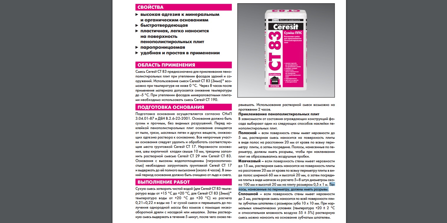

Прикрепляю нанесения клея Ceresit ,скажите Ceresitу,чтоб они тех карты переписали...
Хорошо Вы все написали, и у Церезита все отлично написано... только вот где Вы у меня на видео увидели хоть один из способов, рекомендуемых Церезитом, а тем более там нет продутых пеной швов, и уж тем более нет никакой герметичности...

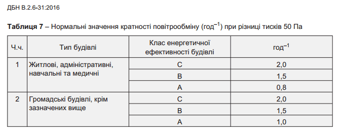

Пожалуйста:
"Державне підприємство «Державний науково-дослідний інститут будівельних конструкцій» (ДП НДІБК) інформує, що 01.05.2017 року набирає чинності новий нормативний акт ДБН В.2.6-31:2016 «Теплова ізоляція будівель» (далі - ДБН В.2.6-31:2016), що встановлює вимоги до показників енергоефективності та теплотехнічних показників огороджувальних конструкцій будівель і споруд (далі – будівлі) під час їх проектування та будівництва і порядку їх оцінювання.
ДБН В.2.6-31:2016 встановлює нормативну максимальну питому енергопотребу для житлових та громадських будівель (див. табл. 1).
Річну енергопотребу для опалення та охолодження будівлі розраховують згідно з ДСТУ Б А.2.2-12:2015 «Енергетична ефективність будівель. Метод розрахунку енергоспоживання при опаленні, охолодженні, вентиляції, освітленні та гарячому водопостачанні» (далі – ДСТУ Б А.2.2-12:2015).
Обов’язковий розділ «Енергоефективність» у складі проектної документації об’єктів складають згідно з ДБН В.2.6-31:2016 та ДСТУ Б А.2.2-12:2015.
При проектуванні за вимогами до енергоефективності будівлі особливу увагу слід приділяти п.п 4.6, 4.14, 4.16 та 4.19.
При оцінюванні теплотехнічних показників елементів теплоізоляційної оболонки будівлі особливу увагу слід приділяти п.п 6.1, 6.3, 6.4, 6.11 та 6.12
Нова форма енергетичного паспорта будівлі наведена в додатку А ДБН В.2.6-31:2016.
Текст ДБН В.2.6-31:2016 офіційно оприлюднений на сайті Міністерства регіонального розвитку, будівництва та житлово-комунального господарства України "
www.minregion.gov.ua/wp-content/uploads/2017/02/DBN-V.2.6-31-2016-Teplova-izolyatsiya-budivel.pdf

К стати эта фраза из моего поста выше: "...При оцінюванні теплотехнічних показників елементів теплоізоляційної оболонки будівлі особливу увагу слід приділяти п.п 6.1, 6.3, 6.4, 6.11 та 6.12 ..." - это цитата из предисловия Фаренюка к изданию ДБН.
Для особо одаренных объясню, что формулировка "герметичность" и "воздухопроницаемость", в данном случае взаимозаменяемы... (хотя в этой игре слов есть свои подводные камни)

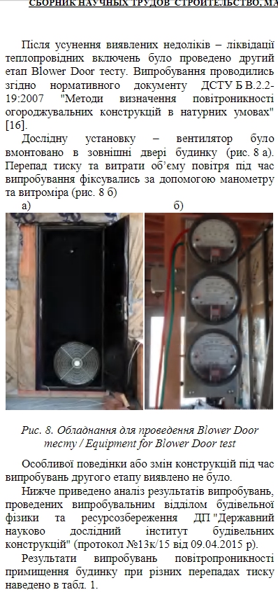

Кстати Игорь гляньте каким оборудованием делали тесты коллеги из Днепра для научной работы по ОптимаХаус. :)
Но видимо в 2015 в Украине еще не было нормального оборудования.

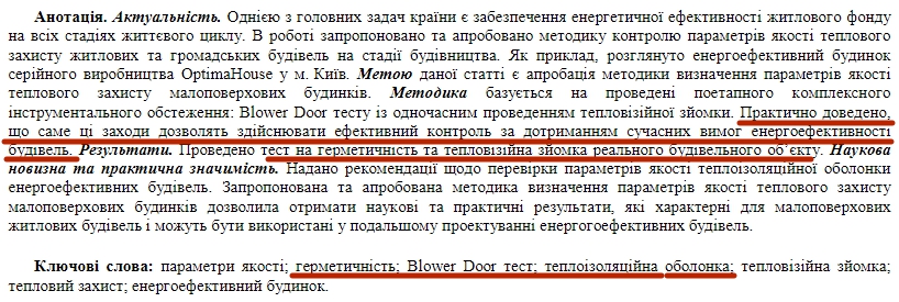

А вот аннотация к ней для дремучих и бурно реагирующих на красный цвет blower door теста и термин "оболочка" :)
Анотація.
Актуальність.Однією з головних задач країни є забезпечення енергетичної ефективності житлового фонду на всіх стадіях життєвого циклу. В роботі запропоновано та апробовано методику контролю параметрів якості теплового захисту житлових та громадських будівельна стадії будівництва. Як приклад, розглянуто енергоефективний будинок серійного виробництва OptimaHouse у м.Київ. Метою даної статті є апробація методики визначення параметрів якості теплового захисту малоповерхових будинків. Методика базується на проведені поетапного комплексного інструментального обстеження: Blower Door тесту із одночасним проведенням тепловізійної зйомки. Практично доведено, що саме ці заходи дозволять здійснювати ефективний контроль за дотриманням сучасних вимог енергоефективності будівель.
Результати. Проведено тест на герметичність та тепловізійна зйомка реального будівельного об’єкту.
Наукова новизна та практична значимість. Надано рекомендації щодо перевірки параметрів якості теплоізоляційної оболонки енергоефективних будівель. Запропонована та апробована методика визначення параметрів якості теплового захисту малоповерхових будинків дозволила отримати наукові та практичні результати, які характерні для малоповерхових житлових будівель і можуть бути використані у подальшому проектуванні енергогоефективних будівель.
