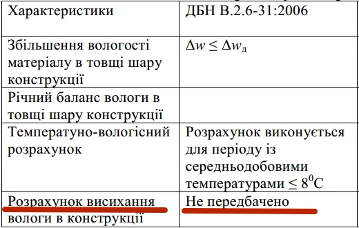

Для мистера «прошарок кровосисей» наверное не известно (что не удивительно), что отечественный гидротермальный расчет до последнего времени выглядел следующим образом.
В настолько примитивном расчете слой утепления EPS продемонстрирует рост влаги в слое ГБ.
Следовательно, любой производитель ГБ и не может его рекомендовать, пока не усовершенствуется методика.
Но Европа не обременена таким примитивным расчетом гидротермальных условий.

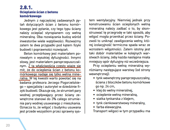

Дополню рекомендациями издания польской ассоциации производителей газобетона.
PRAWIE WSZYSTKO O BETONIE KOMÓRKOWYM. ISBN 978-83-941005-1-3.
Перевод подчекрнутого текста.
Z tą właściwością często wiąże się mit, że do ocieplenia ścian z betonu komórkowego nadaje się tylko wełna mineralna.
С этим свойством (паропроницание) часто связывается миф, что для утепления стен из газобетона подходит только минеральная вата.

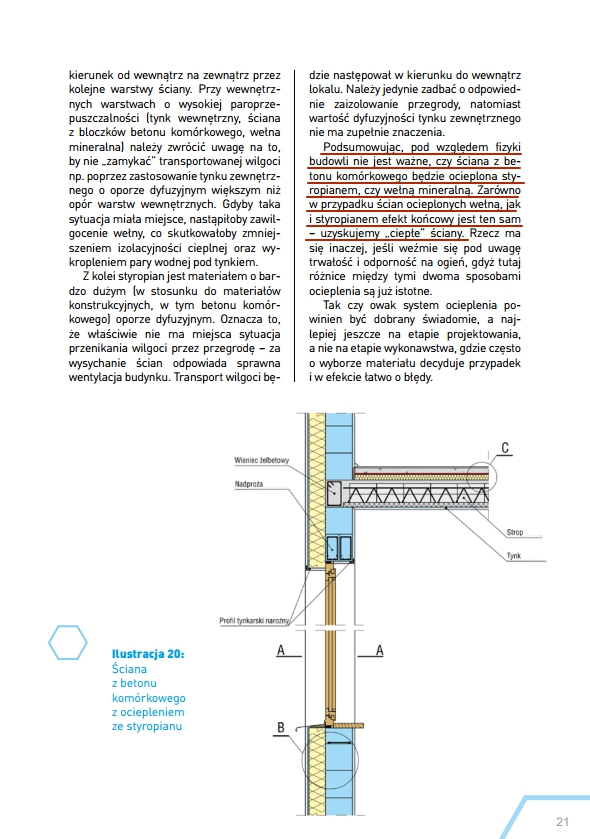

Стр.21: 1500721212452.thumb.jpg.9ef634e0dbcec18af8c8b5cc9e64c4ca.jpg
Podsumowując, pod względem fizyki budowli nie jest ważne, czy ściana z betonu komórkowego będzie ocieplona styropianem, czy wełną mineralną. Zarówno w przypadku ścian ocieplonych wełną, jak i styropianem efekt końcowy jest ten sam – uzyskujemy „ciepłe” ściany.
Суммируя, с точки зрения строительной физики не важно будет ли стена из газобетона утеплена EPS или минеральной ватой. Как в случае со стенами утепленными ватой, так и EPS конечный эффект один и тот же – получение «теплых» стен.

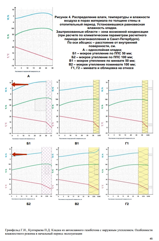

Ну а что же демонстрируют исследования Гринфельда по поводу влажнсти ГБ утепленного EPS?
Вот замеры влажности после 3 лет эксплуатации кладки утепленной в мокром состоянии (25% по массе, или 100кг/м3).
Да тоже самое:
  • При утеплении EPS, чем толще слой утеплителя - тем ниже равновесная влажность ГБ.
  • ГБ кладка с утеплением 100мм EPS, через три года вышла на влажность ниже нормативной.
При этом нужно принимать во внимание что здесь исследовалась кладка облицованная EPS/MW c начальной влажностью 25%. И три года маловато для стабилизации равновесной влажности (особенно для EPS), так как она может еще снижаться.
