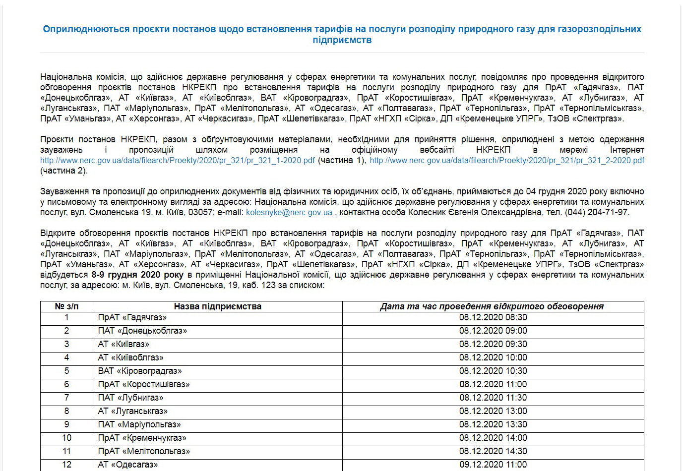

Сюда пойдет
електронне звернення (письмове звернення, надіслане з використанням мережі Інтернет або засобів електронного зв'язку):
e-mail: pr@nerc.gov.ua
факс: (044) 277-30-47
Они Вам через 15 дней ответят, что замечания принимаются по адресу:....
Там есть контакт Колесник Евгения, мыло, адрес и телефон
Дякую.

Написал по выше указанному адресу в НКРЕ. Получил ответ.
Человек есть можно писать свое мнение.
Добрий день!
З метою належного оформлення зауважень (пропозицій) до проєктів рішень НКРЕКП Вам необхідно надати прізвище, ім’я, по батькові, посаду та місце роботи, контактний номер телефону.
Заявки на участь у відкритому обговоренні проєктів рішень НКРЕКП приймаються до 4 грудня 2020 року включно у письмовому та електронному вигляді за адресою: Національна комісія, що здійснює державне регулювання у сферах енергетики та комунальних послуг, вул. Смоленська 19, м. Київ, 03057; e
e-mail: kolesnyke@nerc.gov.ua .
Після отримання заявки на участь у відкритому обговоренні подальшу інформацію щодо приймання участі у відкритому обговоренні Вам буде надано додатково.
Євгенія Колесник,
Провідний спеціаліст Департаменту із регулювання відносин у нафтогазовій сфері
204 71 97
Дякую.
