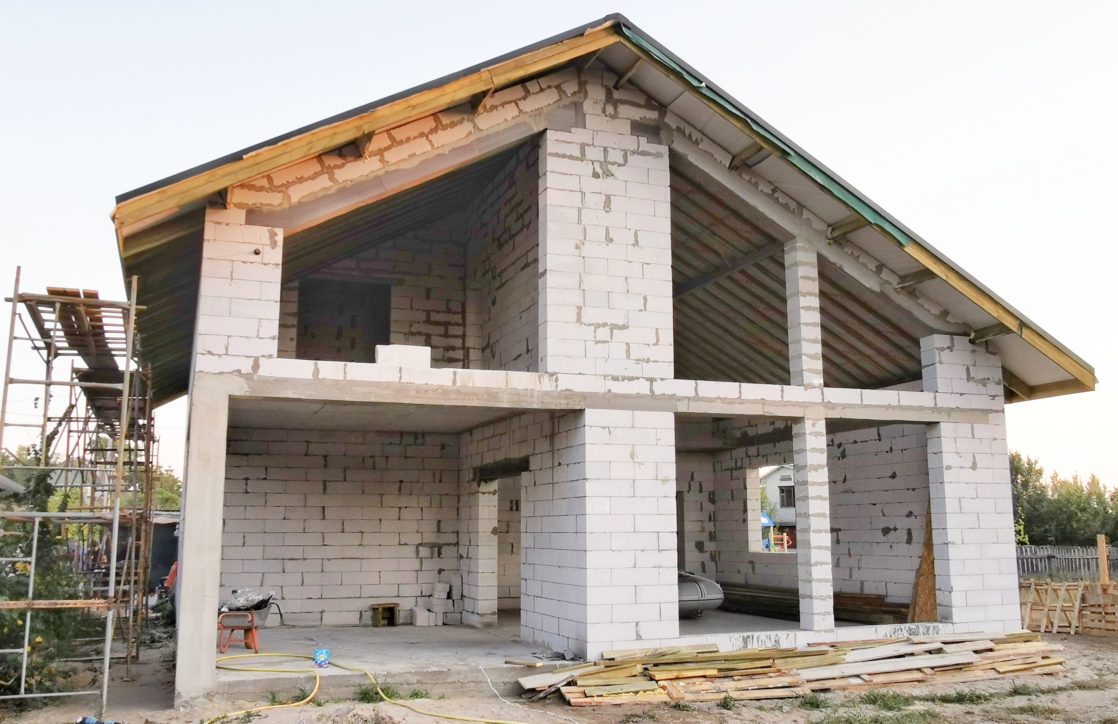

Этой колонны в просчете нагрузок вообще не было, у меня по проекту коробки там цельное окно, без колонны. По расчетам проектантов она там не нужна. Мы ее выстроили уже сами, для а)подстраховки б)для удешевления остекления. Оно и так дорогое получается, а сплошным проемом вообще пыталось по ценнику в космос улететь. Усилить при необходимости ее вполне можно, окна ещё не отданы в производство, можно будет пересчитать проемы
Ок. Это хорошо.
Но ведь изначально у вас над этой оконной перемычкой должен быть ещё полноценный монолитный железобетонный пояс. А его нет. И в итоге весь вес со стропил лёг на оконную перемычку.
В итоге, по стечению обстоятельств, эта колонна уже конкретно участвует в распределении нагрузок. Так что это нужно учесть.
А даже если и не участвует, то всё равно, устойчивость её очень слабая. По идее, если её лупануть по центру ногой - может сложиться.
А теперь представьте "парус" из двух окон, которые держатся за эту соломинку. Сил ным ветром может выдавить. Не улетит, конечно, но трещин прибавится

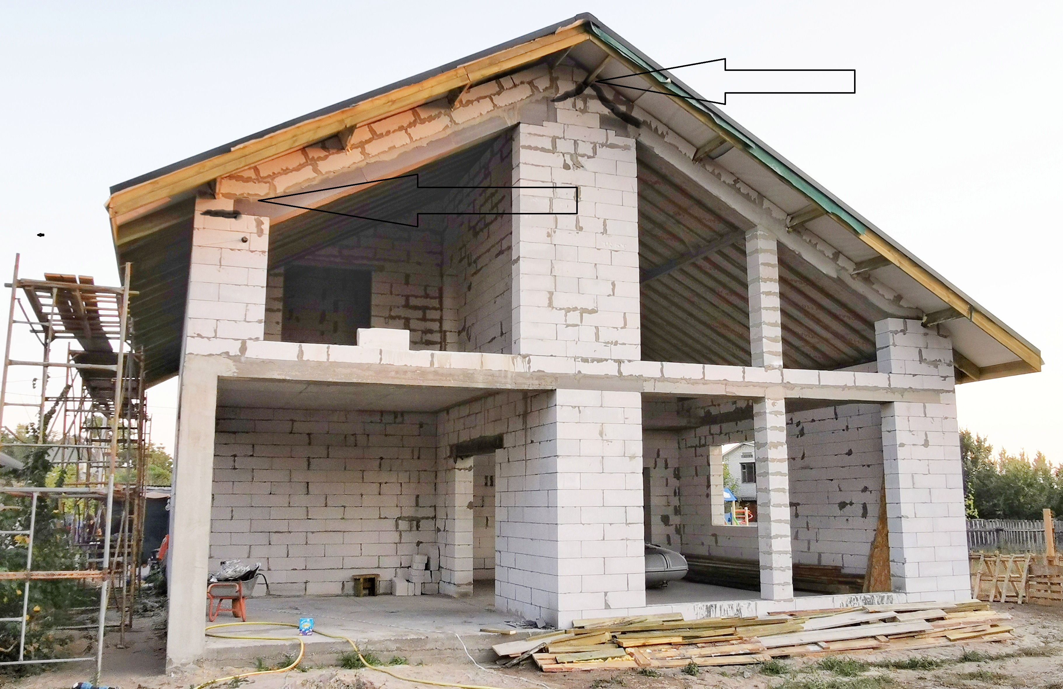

Вот ещё нашла фото с фасада, я не совсем понимаю, какой армопояс над окнами у меня отсутствует, возможно это фото поможет. Там над окном залит бетон с жирной арматурной вязкой (диагональ на которой балка металлическая лежит).
Проблемы имеем на той части, где стоят леса. Конкретно этот угол и противоположный с другой стороны дома. То есть с той части крыши, где балки поддерживающей металлической нет, и не было по проекту. С той стороны крыши где балка есть - вроде норм, визуально (если мужчины вчера при детальном осмотре ничего не нашли дополнительного)
Бляха-муха!!! Я вчера Саше уже говорил...
Продлили бы бетон так как чёрным нарисовано и смыкнули бы с поясами под мауэр и конёк .... была бы полнейшая бимба:)
Ну вот с какого перепуга они его не замкнули - пока науке неведомо. Хотя даже я, не строитель, вижу, что по логике он там прям просится, этот "замкнутый цикл"
Странно что так не сделали значально...
может смыкнуть пояса швеллерами (там где черным нарисовано)? поможет?

Мне тоже кажется идея со швеллерами здравой.
Но не в местах соединения а по необходимым периметра пройтись.
Смыкнуть швеллерами можно, но без бетона они будут работать в основном на осевые (их оси) нагрузки. А в узлах в основном трёхмерное нагружение. Т.е. эффект па половину. Или придётся противотанкового ежа городить

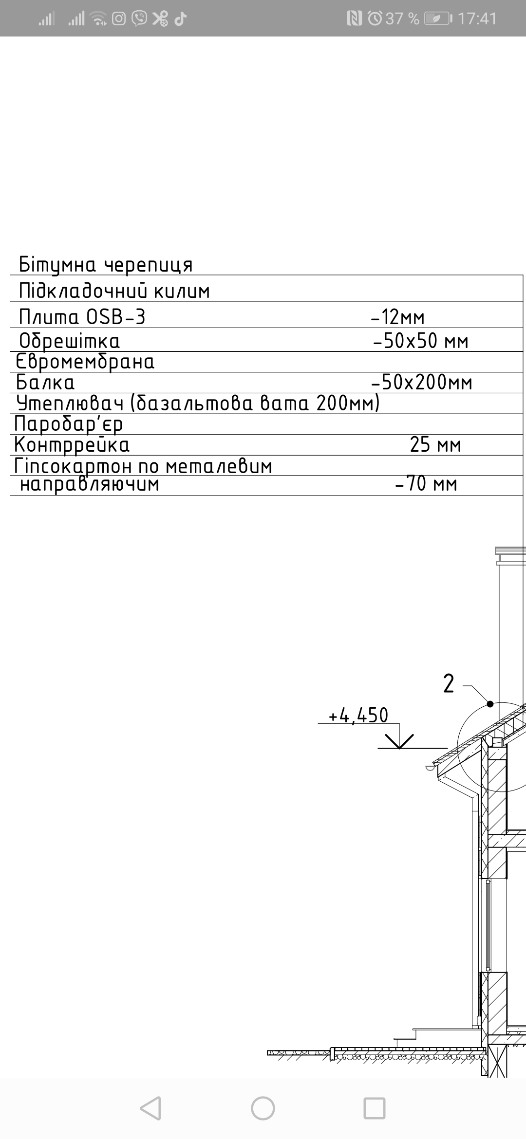

утепление 20см (из проекта) между стропилами без перевязки в нахлест?
Утепление 25 (10+10+5) и с перевязкой. Ниточкой там орудовали, беленькой и красненькой. Сама мотки покупала, точно знаю что цепляли. И доращивали деревяшки, чтоб влезли те 5 см, которые глубиной стропил не предусмотрены. 20 мне показалось маловато для дома такой эммм... конструкции)
