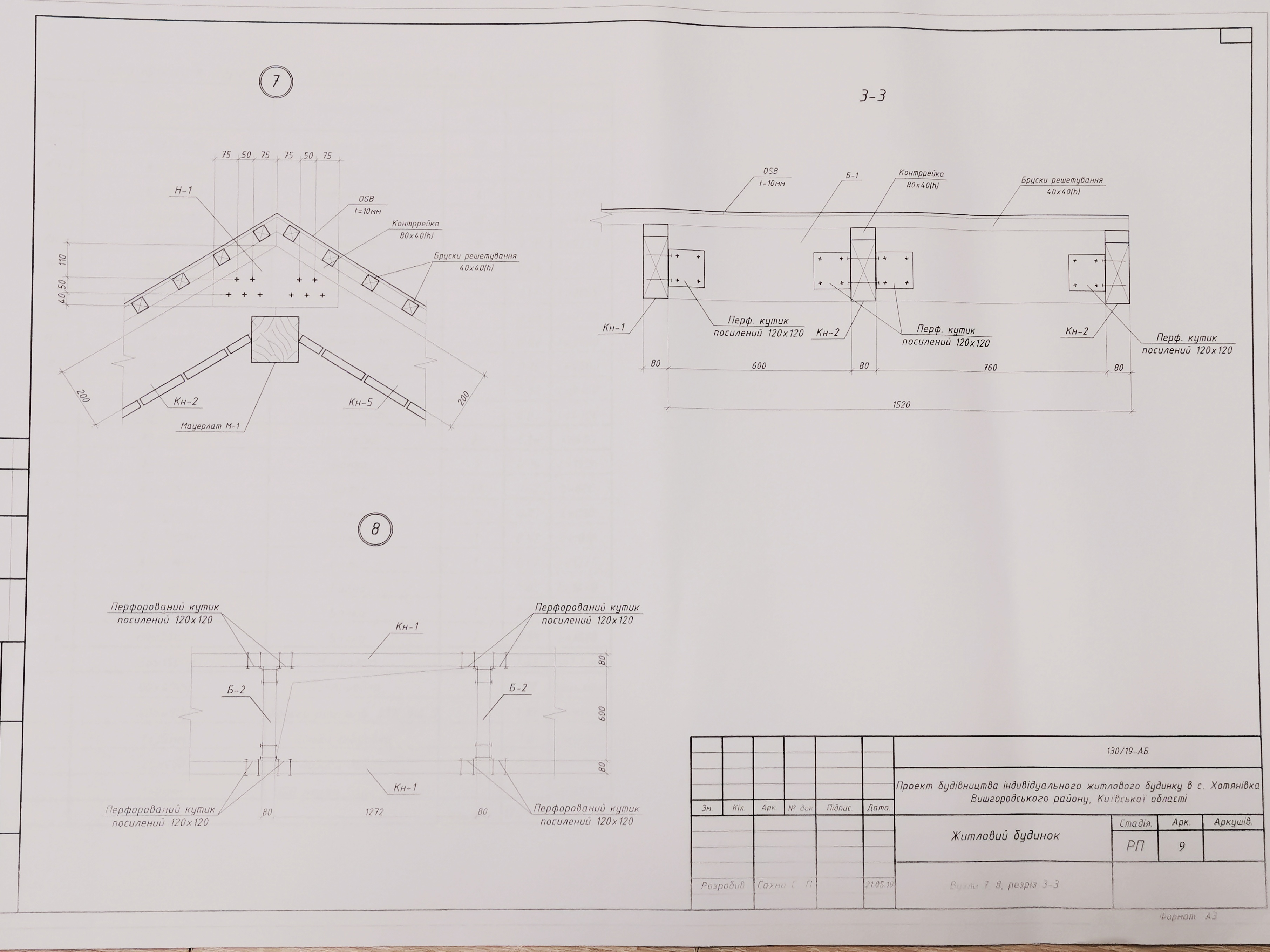

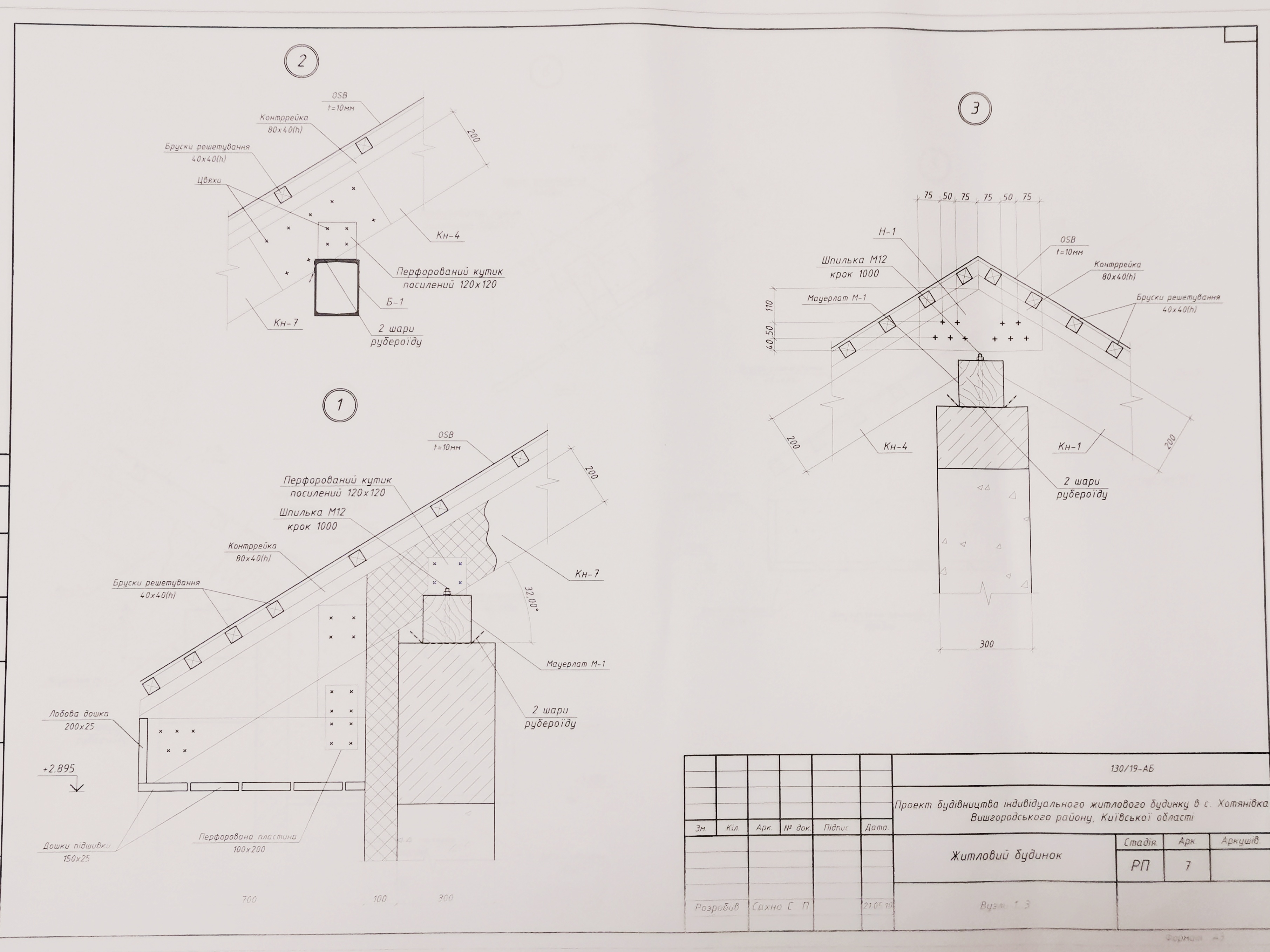

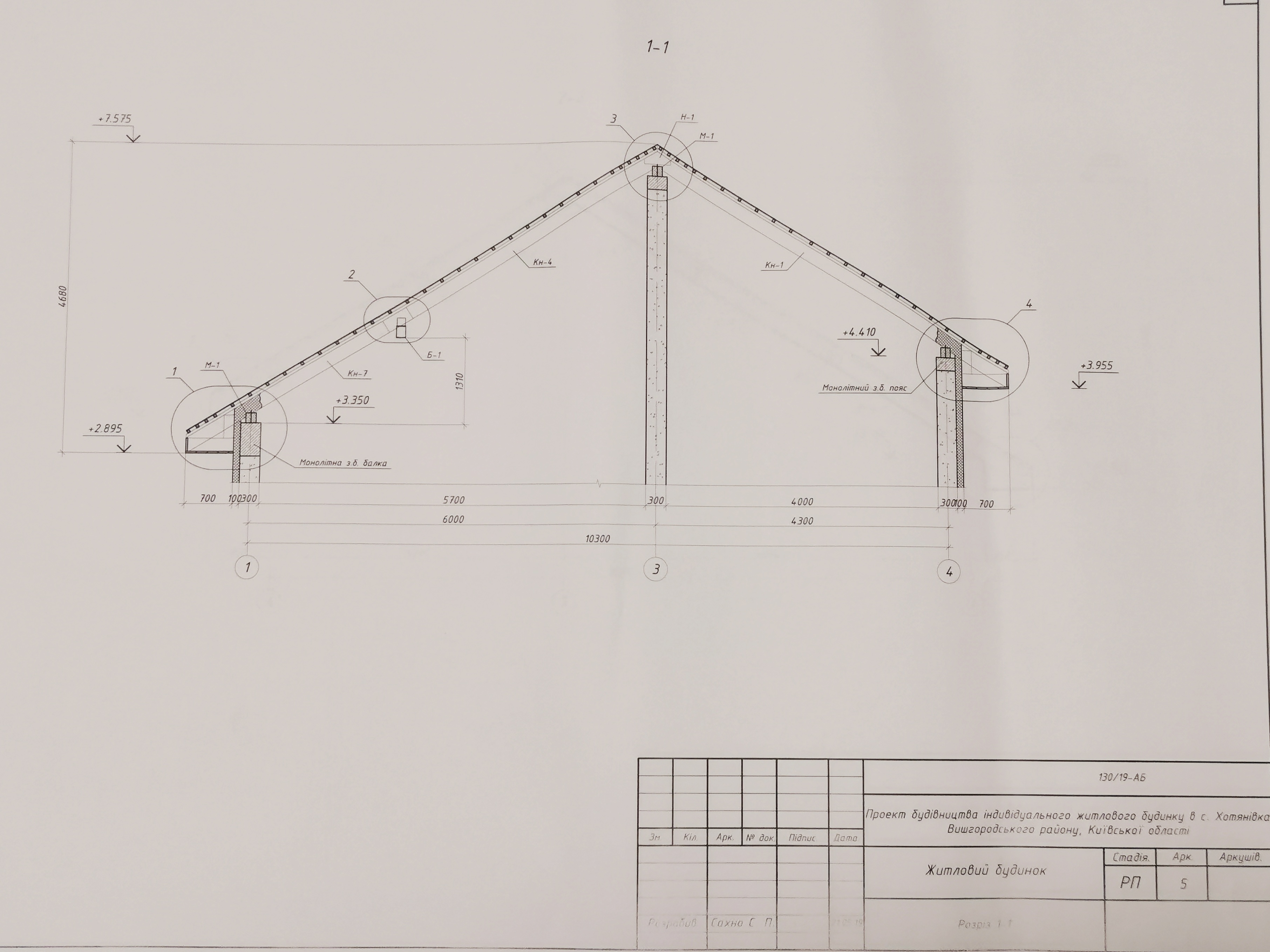

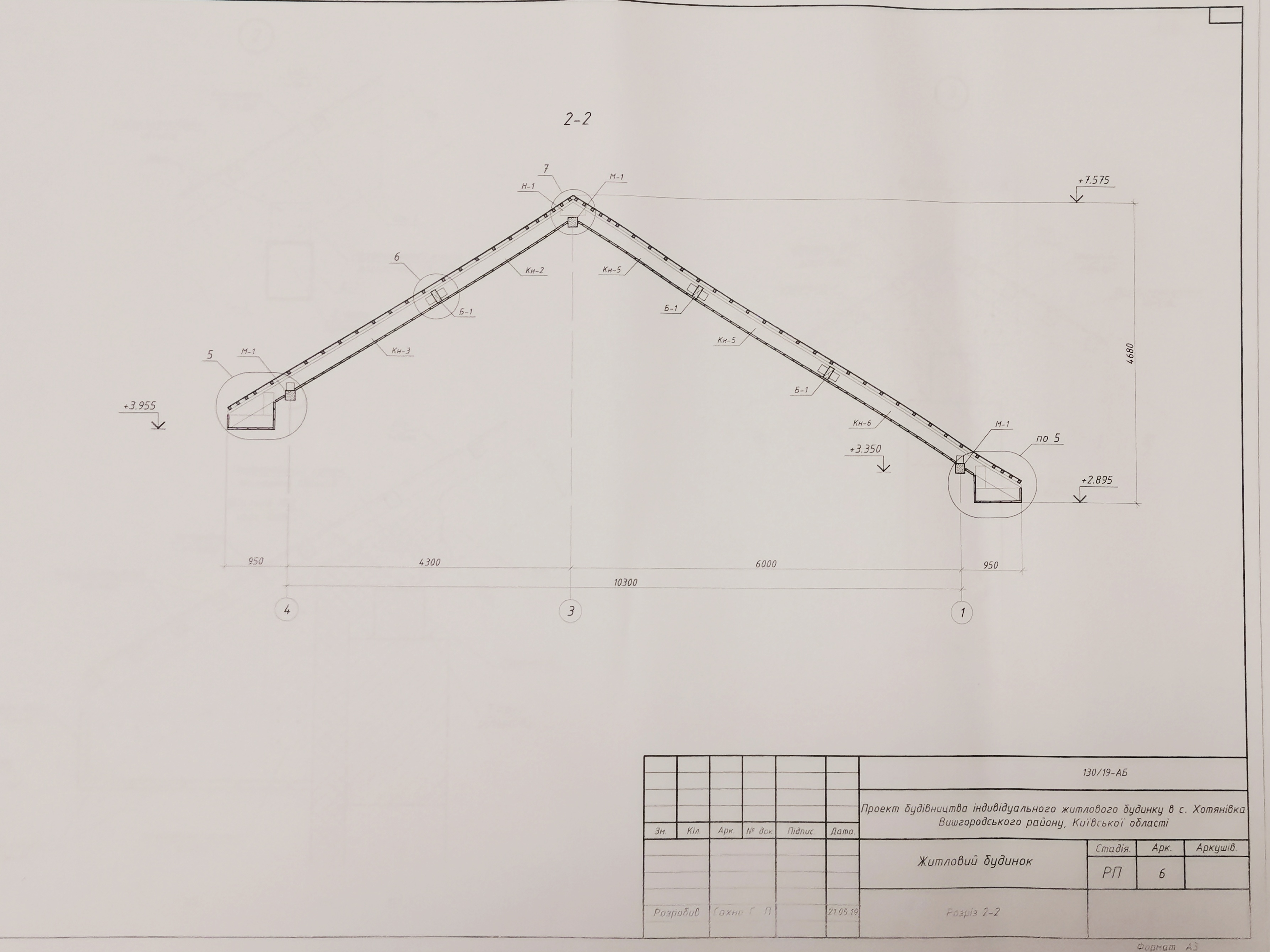

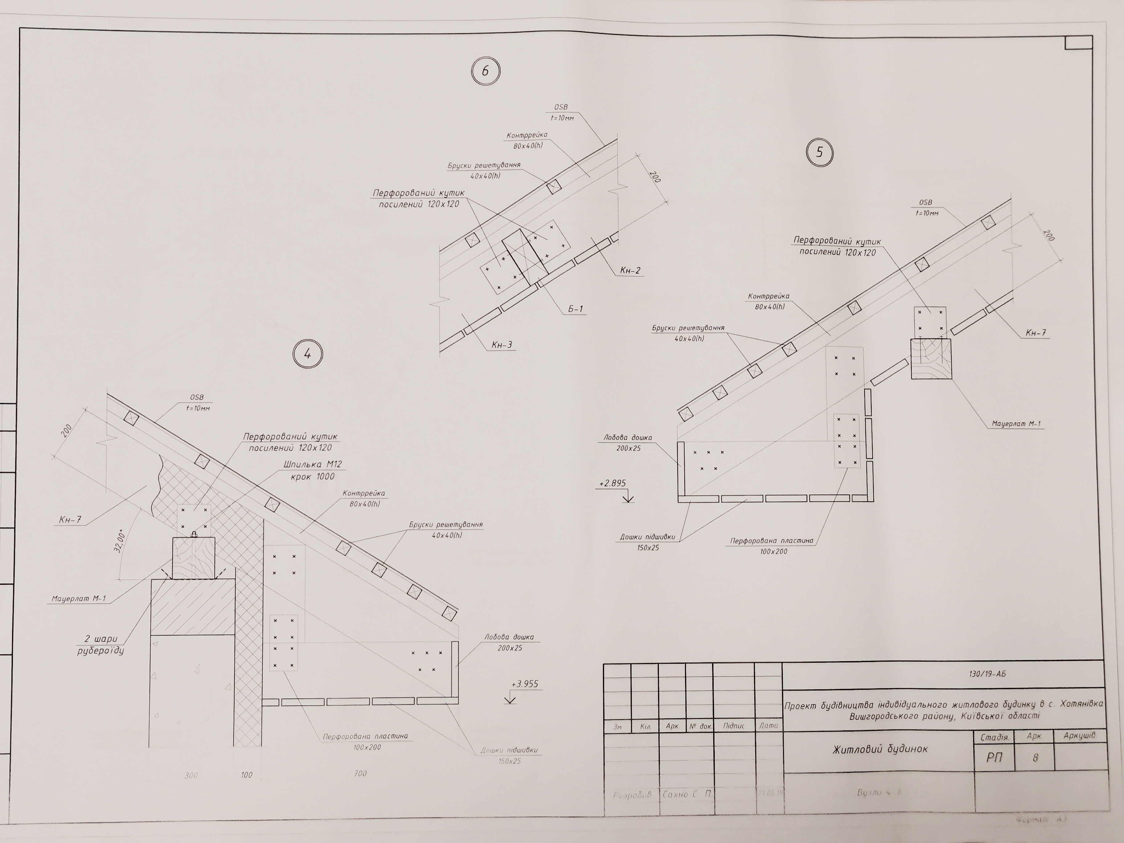

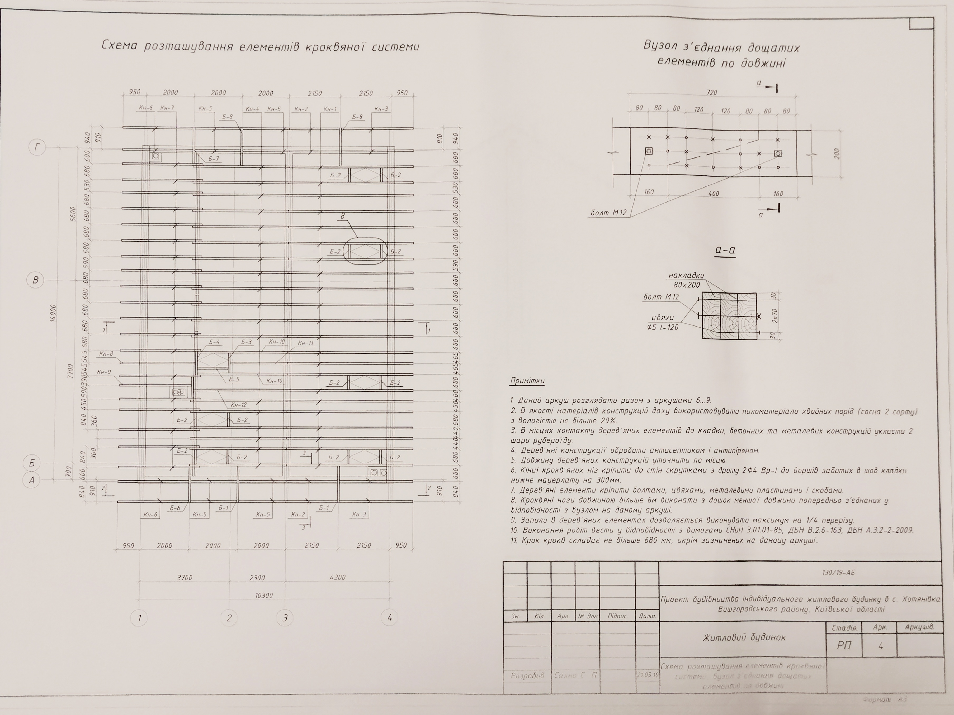

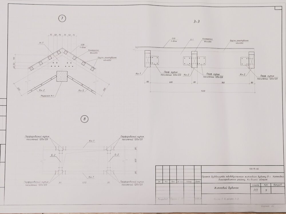

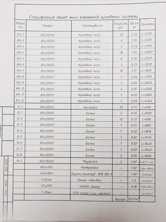

Итак, добралась до плана. План был. Судя по всему - красиво пролежал в бытовке. Взяли из него лишь некоторые данные - ширину шага стропил, крепление стального швеллера и по мелочи. Андрей видел все это вживую - возможно, он меня поправит. Но как я понимаю - на план строители решили забить...
Теперь есть кое-какое понимание.
Забегая вперёд:
1. есть много критических претензий к строителям
2. есть и сомнительные моменты в проекте и ляпы.
В комплексе, это создаёт неутешительные выводы.
Итак, по порядку:

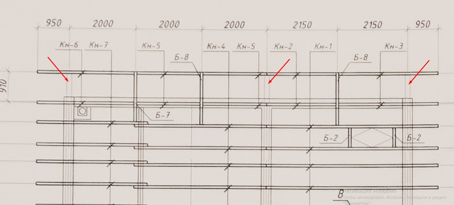

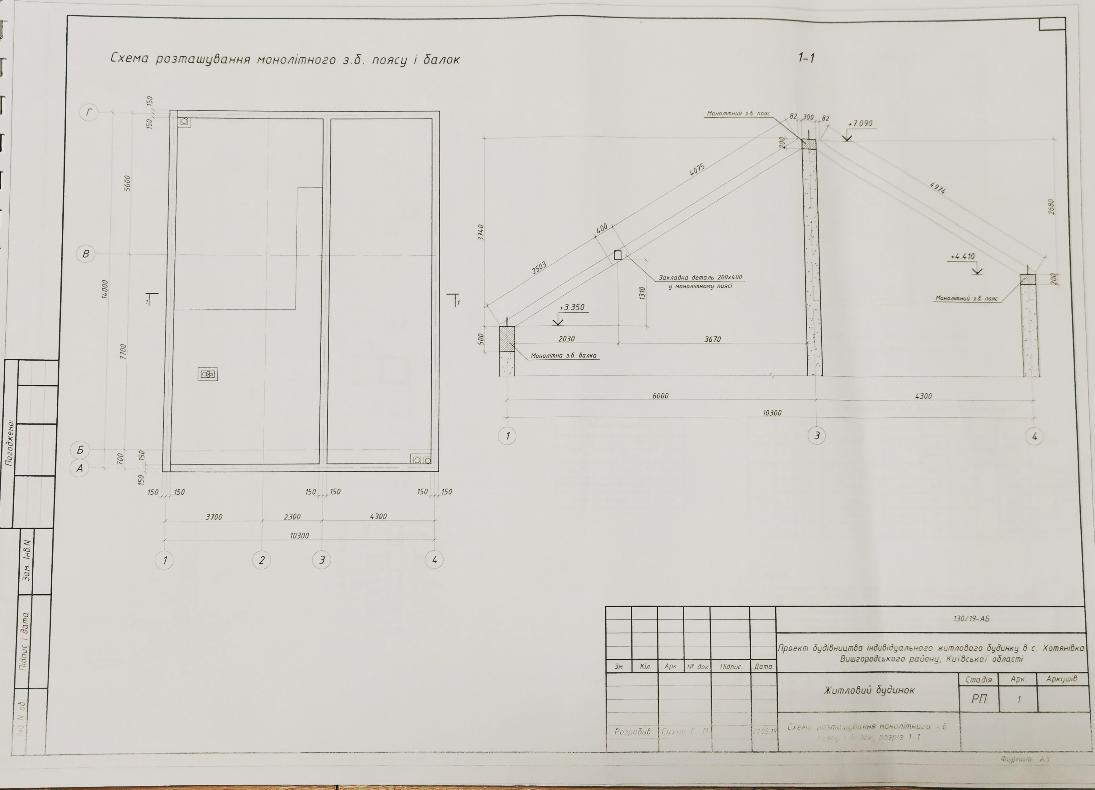

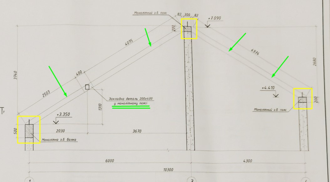

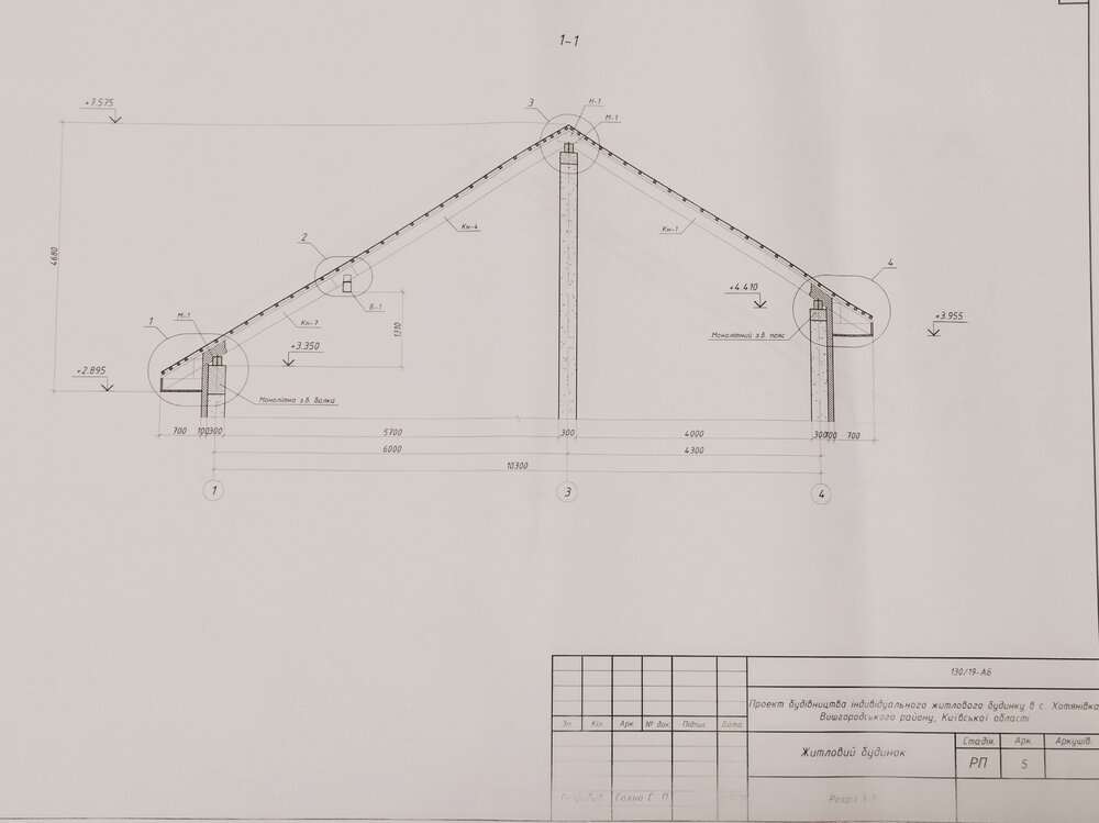

Сразу видно, что нет ни монолитных поясов ни балок, заложенных в проекте (обведено жёлтым)
Но!
По фронтонам тоже в проекте заложен пояс (зелёные стрелки)
Чтобы не было сомнений, читаем комментарий: закладная в МОНОЛИТНОМ ПОЯСЕ.
Т.е. сама коробка уже 80% прочности потеряла.

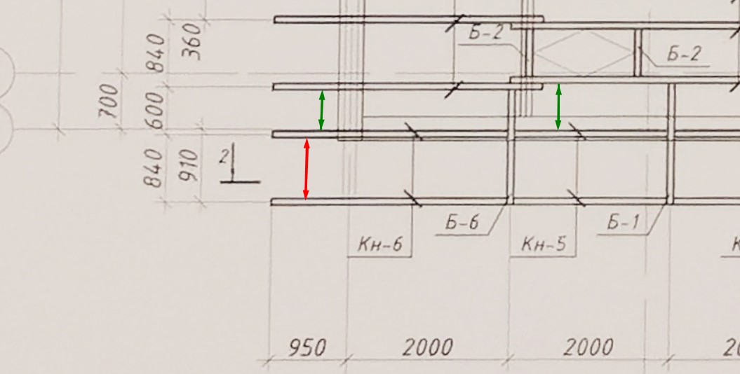

В проекте заложены консольно свисающие коньковый прогон и мауэрлат (красные стрелки).
Они должны были предопределять распределение нагрузок со стропил.
По факту их нет. По факту стропила висят в воздухе а должны опираться на мощные балки.
Тут тоже потеря прочности на 80% (субъективно)
Ну и, собственно, тот самый дисбаланс, о котором я говорил.
свес 900 мм за периметр и 600-700 внутри
По хорошему, должно быть хотя бы поровну
В ПРИНЦИПЕ, в принципе, если учесть консольные свесы мауэрлатов и конькового прогона, то система была бы вполне урвновешенной. Но с некоторым сомнением. Это то самое сомнительное место в проекте
Но в виду того, что прогоны не вылетают,то вся эта история ТУПО ВИСИТ В ВОЗДУХЕ и точечно опирается на голый газобетон!
Это треш.
Собственно ляп проекта в том, что мауэрлаты прочерчены тоненькой и малозаметной линией, не имеют выноски и если не сильно вникать, то можно и прощёлкать этот момент.
Я вижу эту конструкцию опасной к эксплуатации и настоятельно не рекомендую использовать это "тяп-ляпинг" для постоянной эксплуатации.

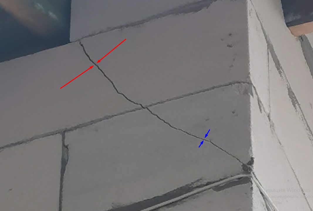

* как только ляжет хороший снег, в лучшем случае, торцы сильно прогнутся и трещины увеличатся.
* монолитные пояса и балки должны были работать как балласт/якорь для крыши. С такими свесами и таким "закреплением" при урагане эта крыша улетит. Вопрос, когда этот ураган случится. Ни какие скользяшки не помогут. Всё улетит 希拉姆 (кхирам (китайский) - внезапно и безвозвратно)
Судя по размерам трещин, конструкция торцевого свеса стремится упасть, чем быть оторванной.

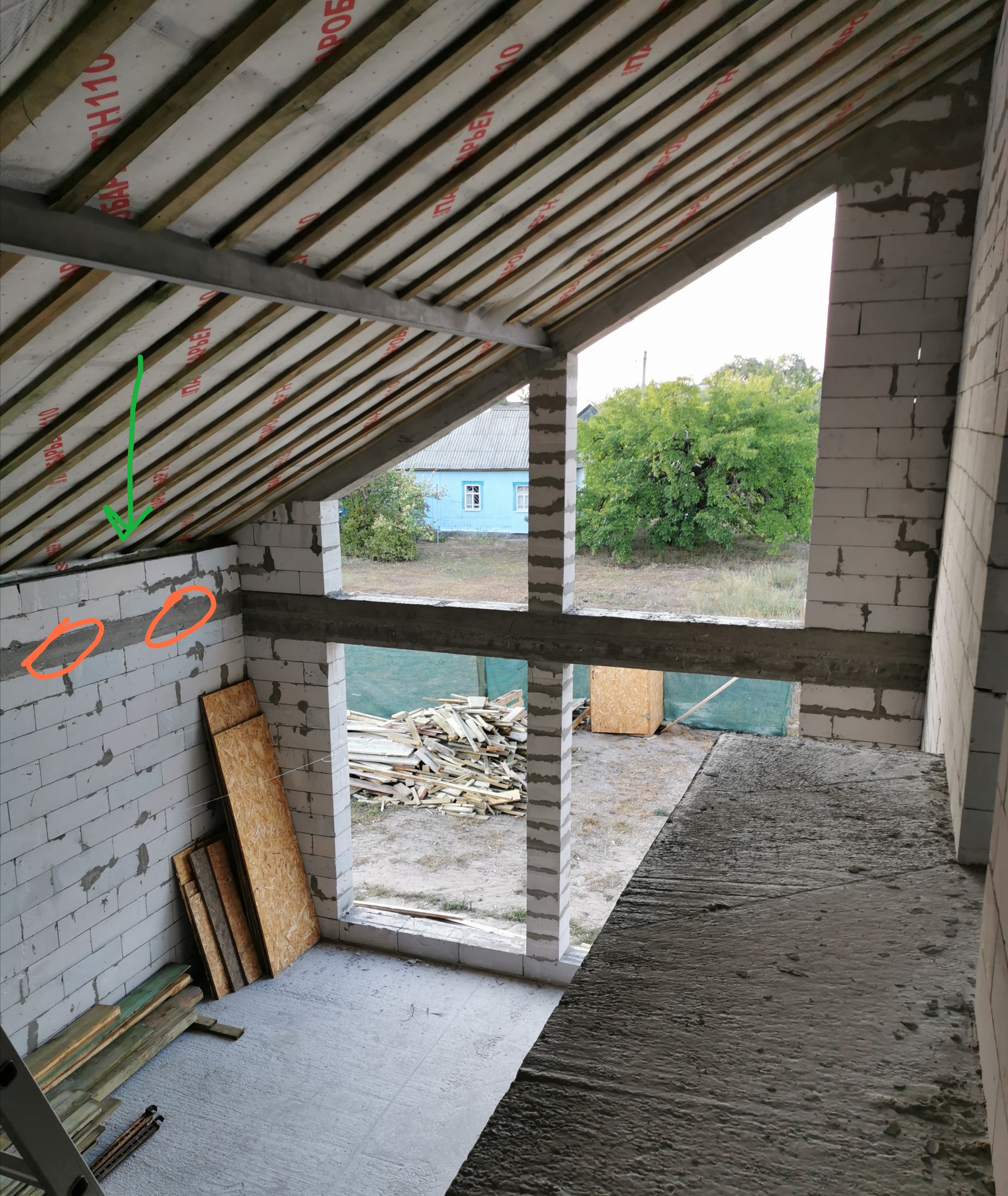

а вот это разве не есть монолитный пояс?
По периметру упора крыши - не бетонный армопояс в своем классическом исполнении, а подобие U-блока с арматурой и залитым туда раствором.
Это 10-15% от тех монолитных конструкций, которые должны быть по проекту.
Ну даже если не привязываться к проекту а просто опираться на здравый смысл - это ничтожно мало

И да, это не пояс а балка. Пояс - замкнутая конструкция.

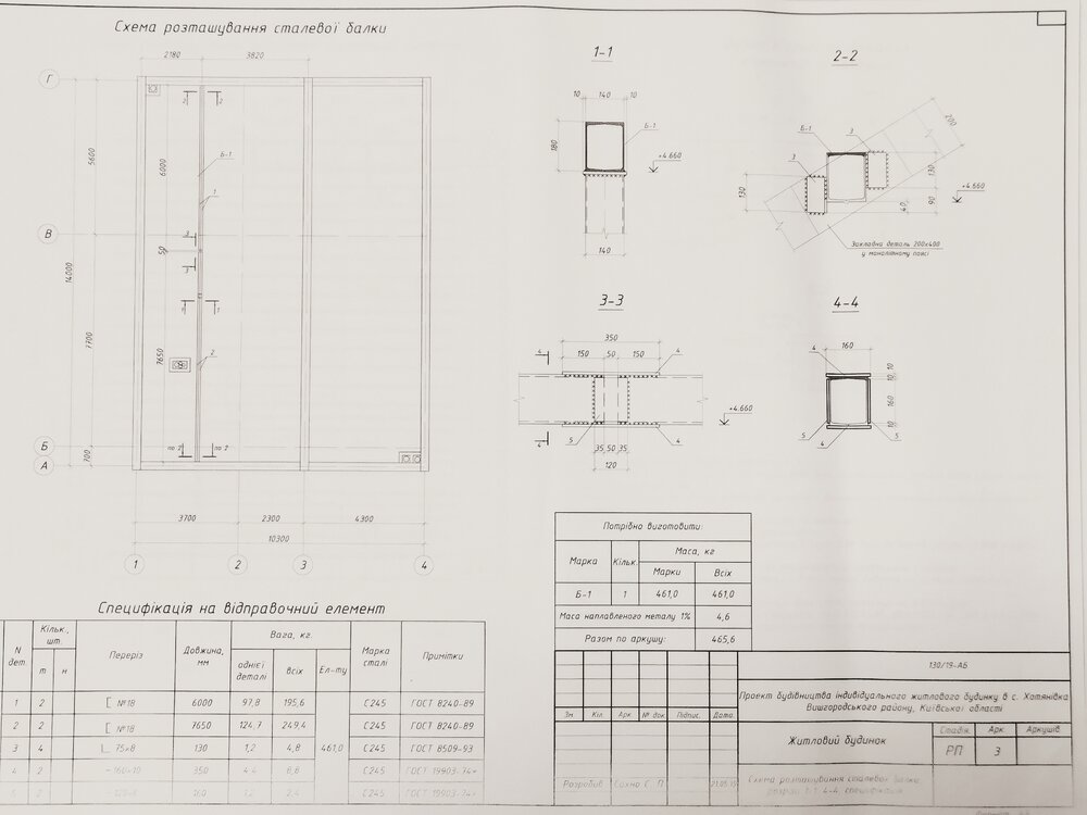

Я вам покажу ещё внутреннюю конструкцию бОльшей стороны крыши. Металлическая балка залита в монолит. Мауэрлат (на него зелёная стрелка, он там даже виднеется) заякорен шпильками через 2 блока к монолиту межэтажному по всей длине стены

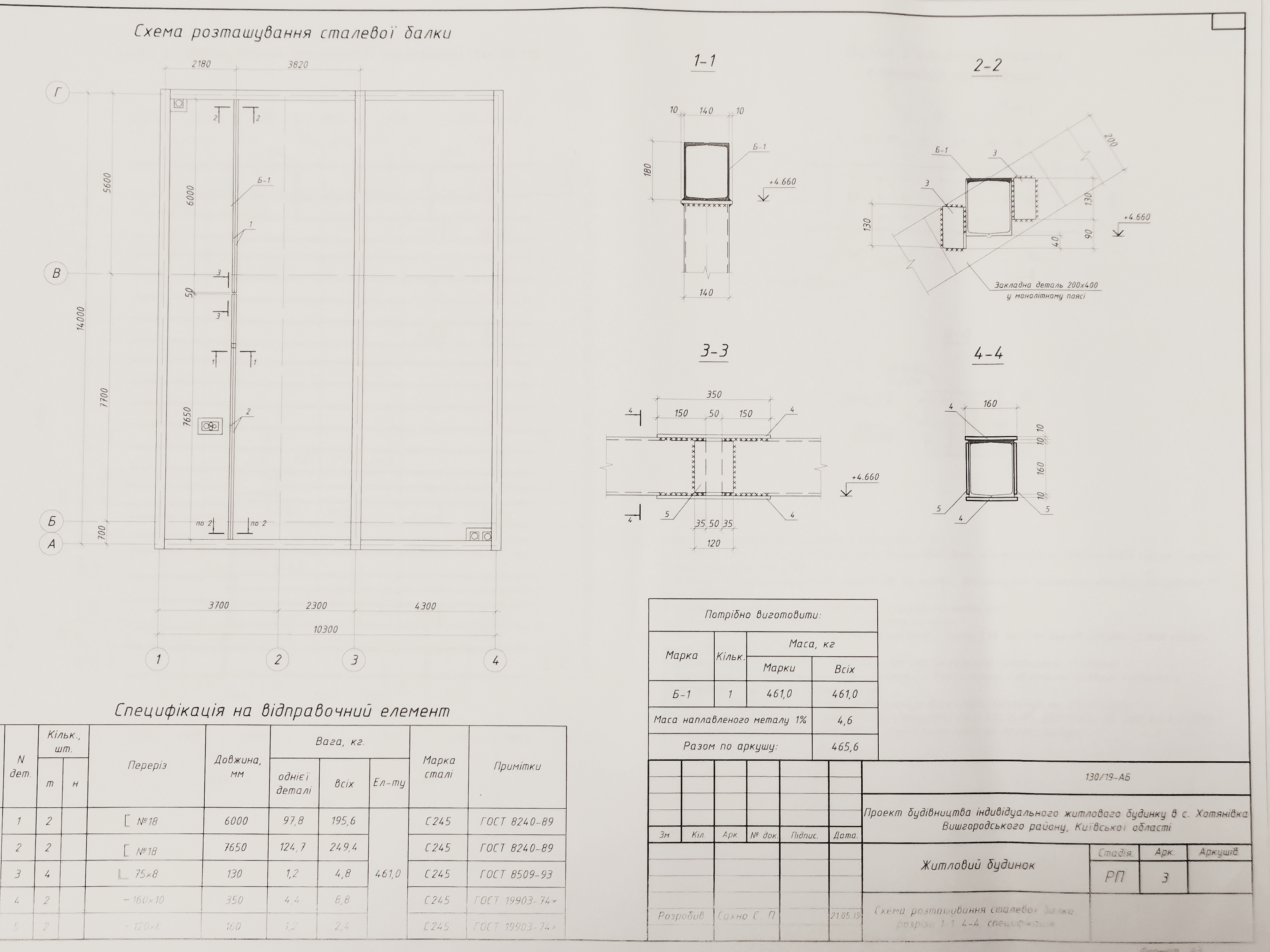

Это уже неплохо. По крайней мере с карниза ветер не подорвёт крышу. И если будет ветер, то целиком не улетит. Но это никак не решает основную проблему:
1. Рама лежит на газобетона
2. Консольно свисающих прогонов (коньковый и мауэр) нет.
В итоге конструктивная схема кардинально отличается от проектной.
Более того.

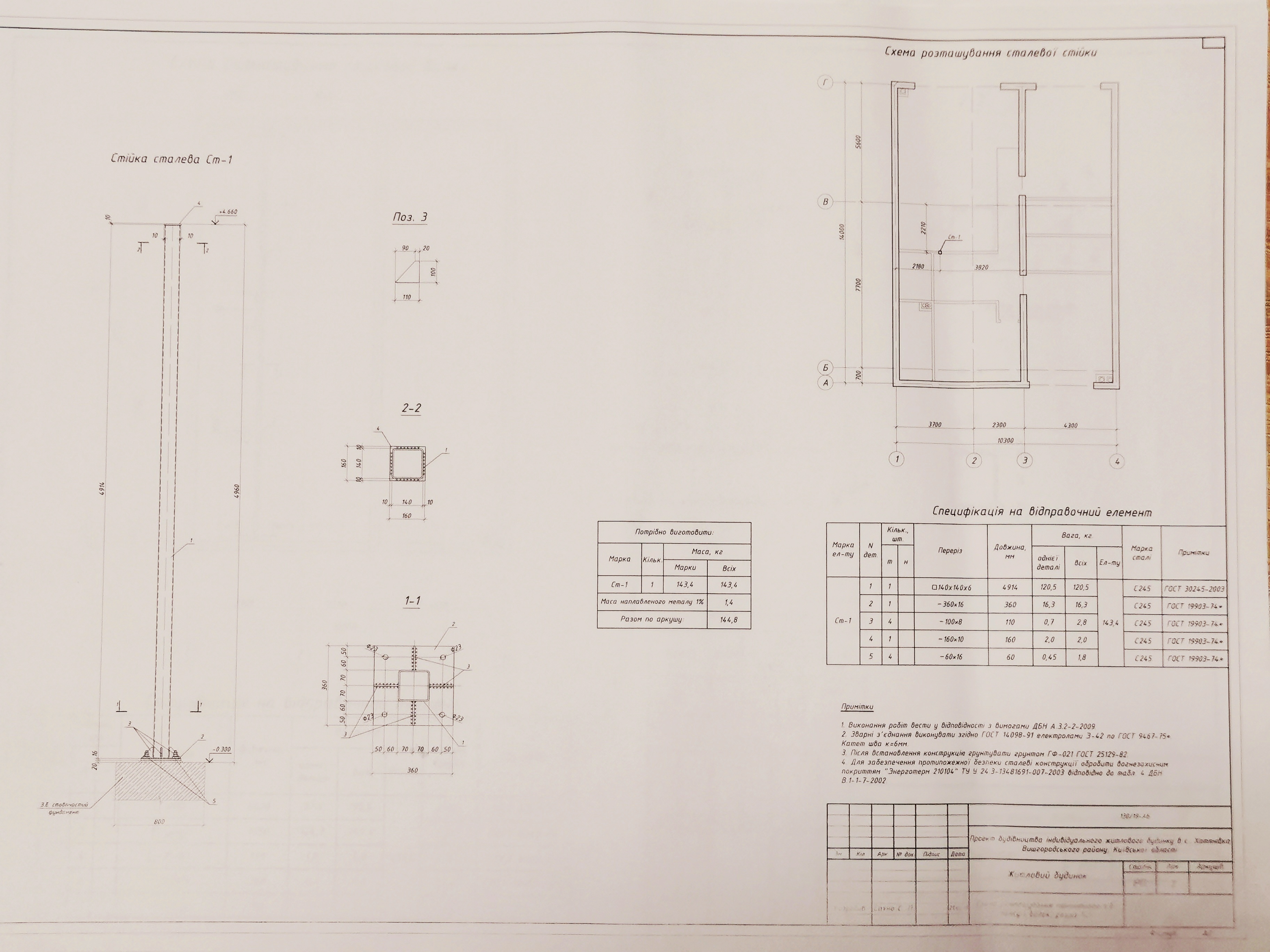

Я вижу "гениальную" колонну под оконной перемычкой. Вам никто не говорил, что её нужно обварить и усилить уголками?
Этой колонны в просчете нагрузок вообще не было, у меня по проекту коробки там цельное окно, без колонны. По расчетам проектантов она там не нужна. Мы ее выстроили уже сами, для а)подстраховки б)для удешевления остекления. Оно и так дорогое получается, а сплошным проемом вообще пыталось по ценнику в космос улететь. Усилить при необходимости ее вполне можно, окна ещё не отданы в производство, можно будет пересчитать проемы
А касаемо верхнего усиления - там где конек - строители клянутся божатся, что там заливали бетон в блоки. Ребята вчера наощупь не нашли там следов залития. Ещё дополнительно полезем на днях смотреть, есть оно там или нет. С визуальным осмотром и фотками. Вчера не смогли добраться туда "глазами" - нужна стремянка повыше чем та, которая есть в доме
