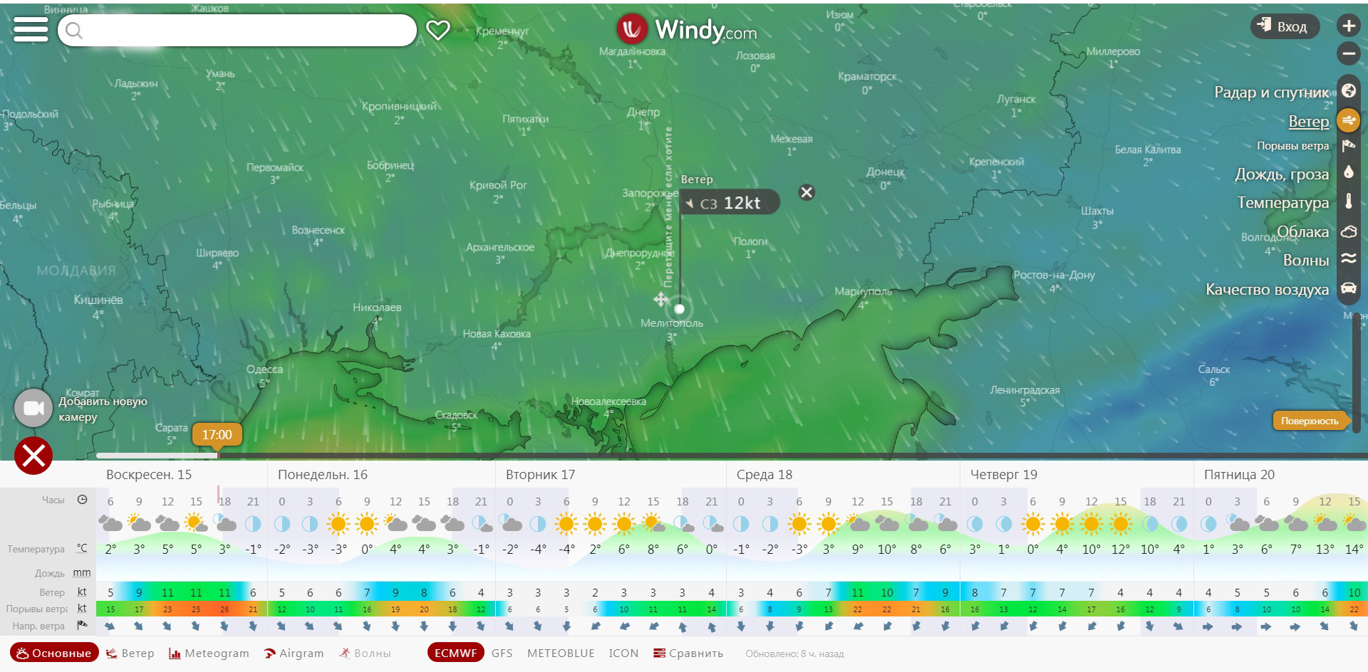

Ну чё, дождались? Заморозок в воздухе. Сейчас где-то –3…4°С. Под утро, полагаю, было ещё меньше.
Если синоптик и гисметео не врут, то у нас теперь такие заморозки ещё 2 недели подряд по выходным. А 1,2 апреля ночью минус 1, а днём плюс 13. Привыкаю к мысли что в этом году абрикосов не видать ((
А оно не заморозок, оказалось. Небольшой минус до сих пор и для видимости снег. И порывистый ветер.
нашли кому верить и на кого ориентироваться )))) синоптик и гисметео - самый брехливый брыхун со всех брыхунов )))
www.accuweather.com/ru/ua/kyiv/324505/march-weather/324505?year=2020
таже фигня:(
я верю только винди, и там на трое суток
У нас винди показывает сейчас тоже что и гисметео и по моей местности по винди только осадки, а температуру точнее по гисметео :pardon:
В общем, мало утешительного...утром было около 0 (обещали +3)
