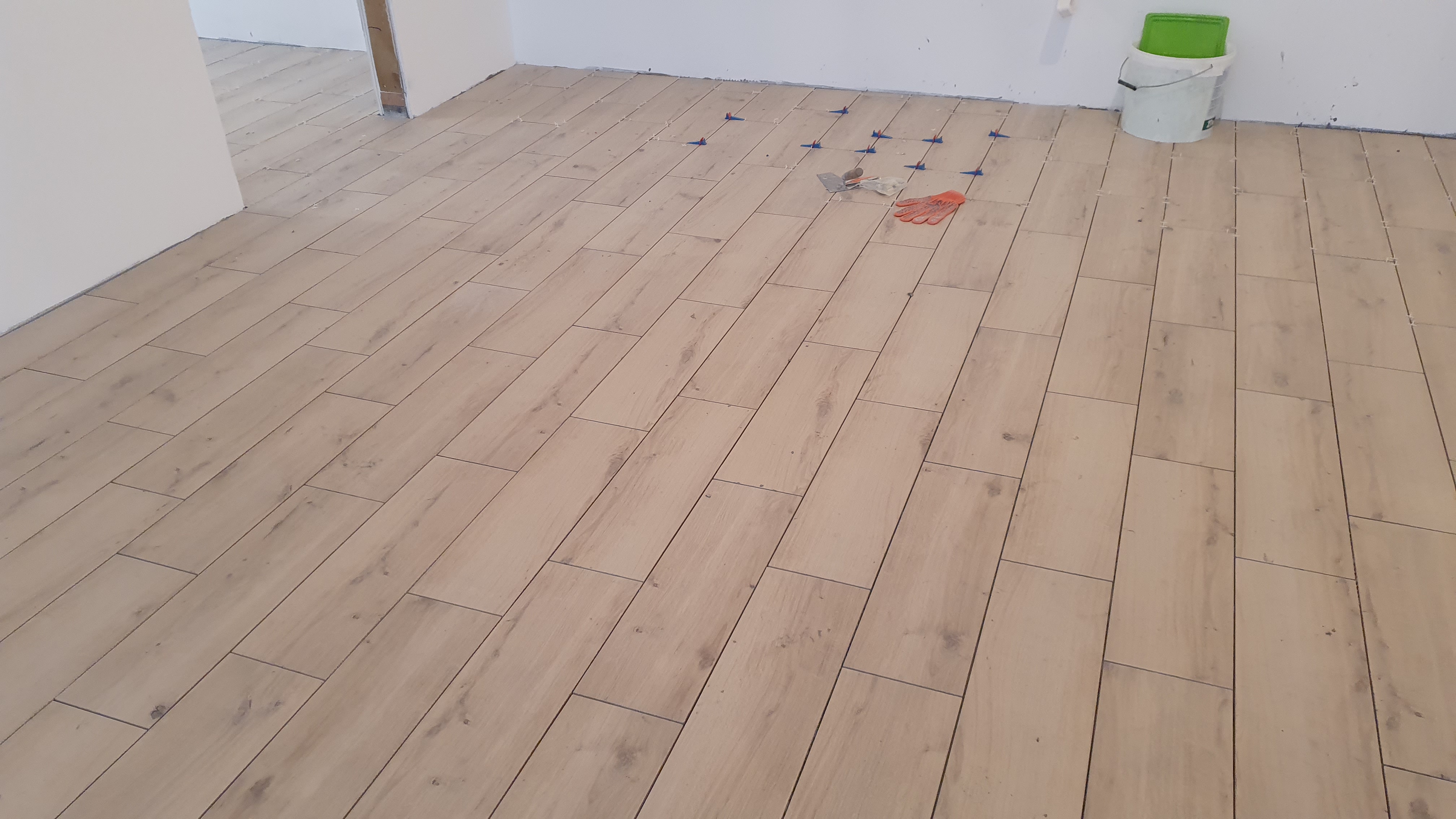

Может кому то пригодится, напольная плитка Санвуд Крем. Очень не плохая.
У нас вествуд. Геометрии тупо нет. Если приложить лицевыми сторонами две плитки - будет буква Х.
Но это, конечно, гемор плиточника.
Для потребителя - плитка офигенная, особенно цена.
Не могу такого сказать об этой плитке :-). Геометрия есть. Она не офигенная, но не хуже многих.
СВП - решает все вопросы плиточников :-)
...СВП - решает все вопросы плиточников :-)
Это не так. СВП безусловно сглаживают такие вещи, но полностью не решают.

затирка белая будет? какую используете, чтобы не серела? в квартире кинул похожу в коридор, затирочка церезит быстро утратила белоснежный вид, хотя на стенах в ванной такая же стоит белоснежная много лет в идеале даже в зоне душевой.
Белую на пол - неее.
Я предложила хозяину средне-серую, но он хочет оттенок коричневого. А что купит - хз :-), через пару дней брать будет.
Церезитовские затирки ну очччень печальные, я пользую Мапей или Килто
