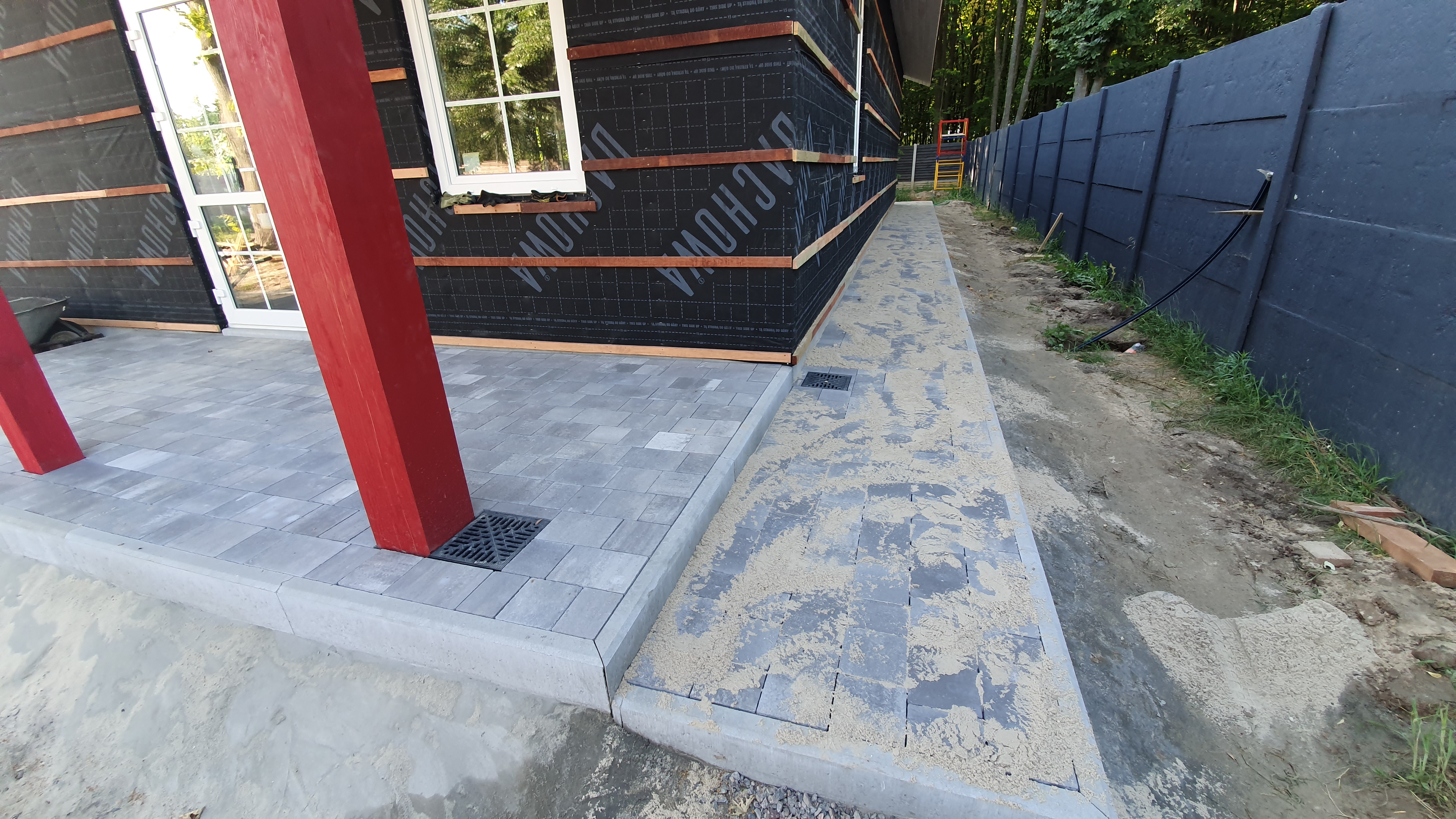

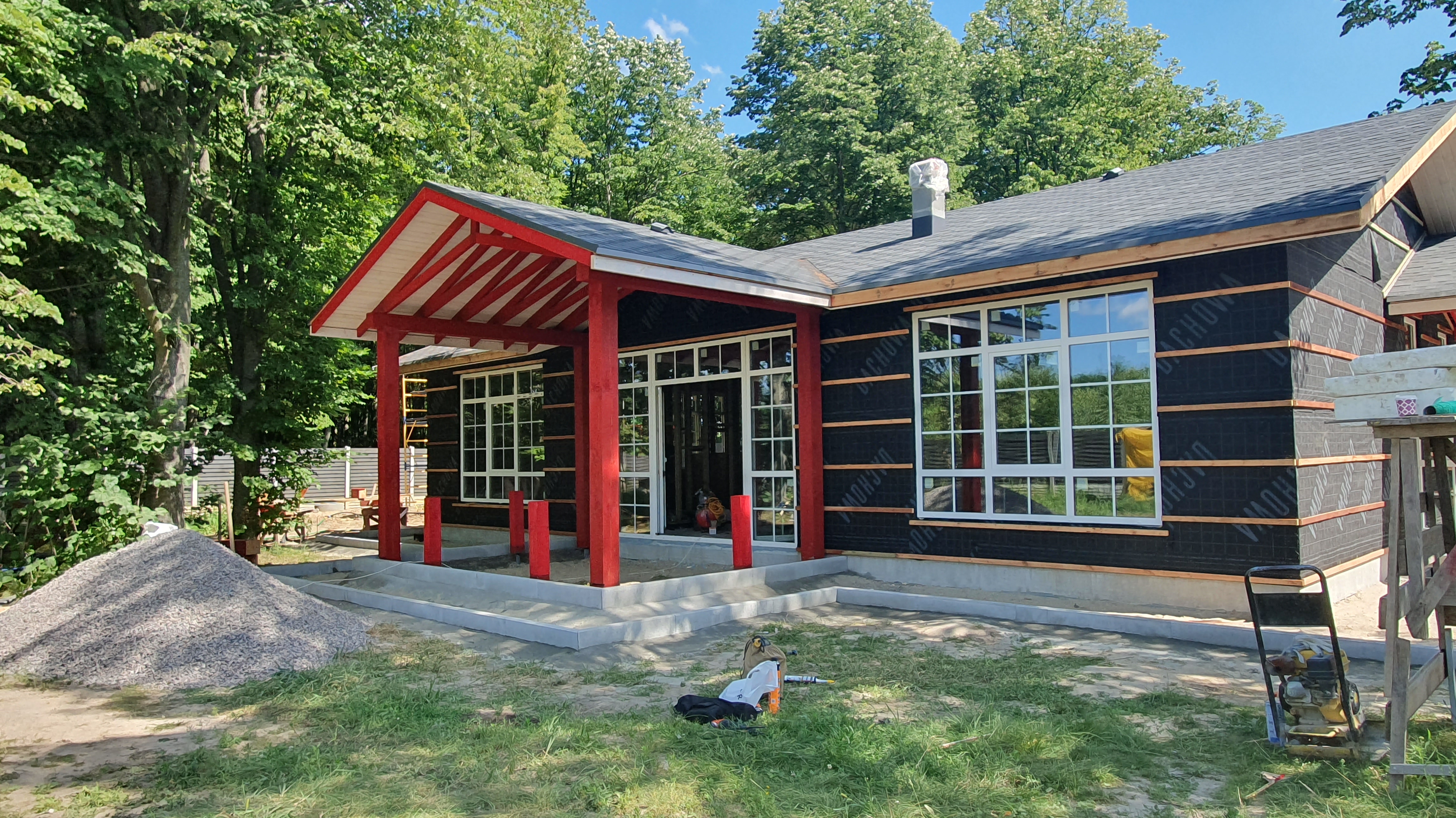

Зашли тротуарщики
Выставляют поребрики вокруг террас и по отмосткам
Пирог террас - геотекстиль, щебень, геотекстиль, песок, гарцовка, тротуарка
С террас на отмостку одна ступень, 14 см

А какой у вас пирог отмостки?
Изначально, при подготовке пятна застройки, вынят грунт и насыпан песок на всем контуре дома. Теперь поребрик, геотекстиль, щебня чуток, песок и гарцовка + тротуарка
Гидроизоляцию не используете в таком пироге?
Был бы мзл или лента, то еще подумала бы.
Гарцовки + тротуарки достаточно

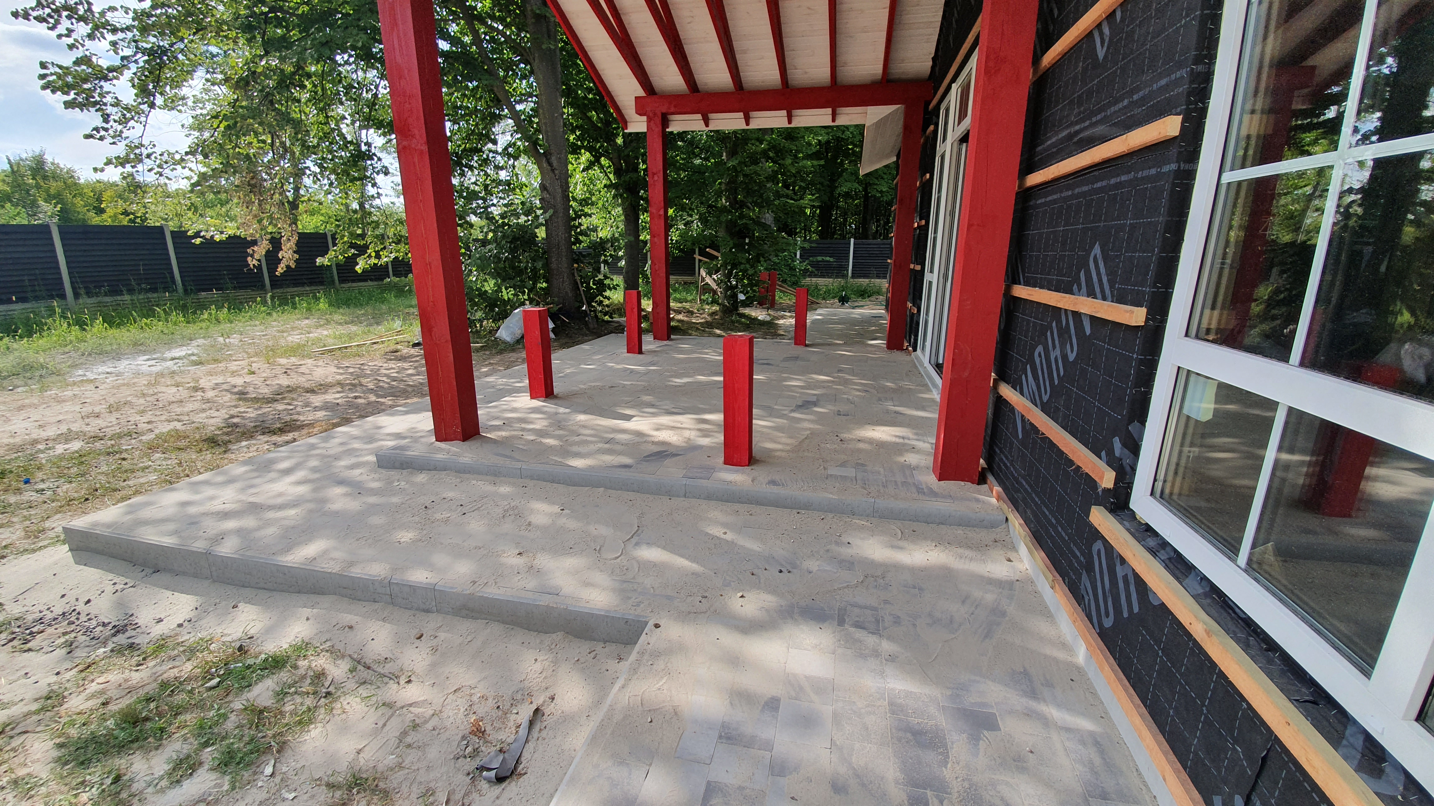

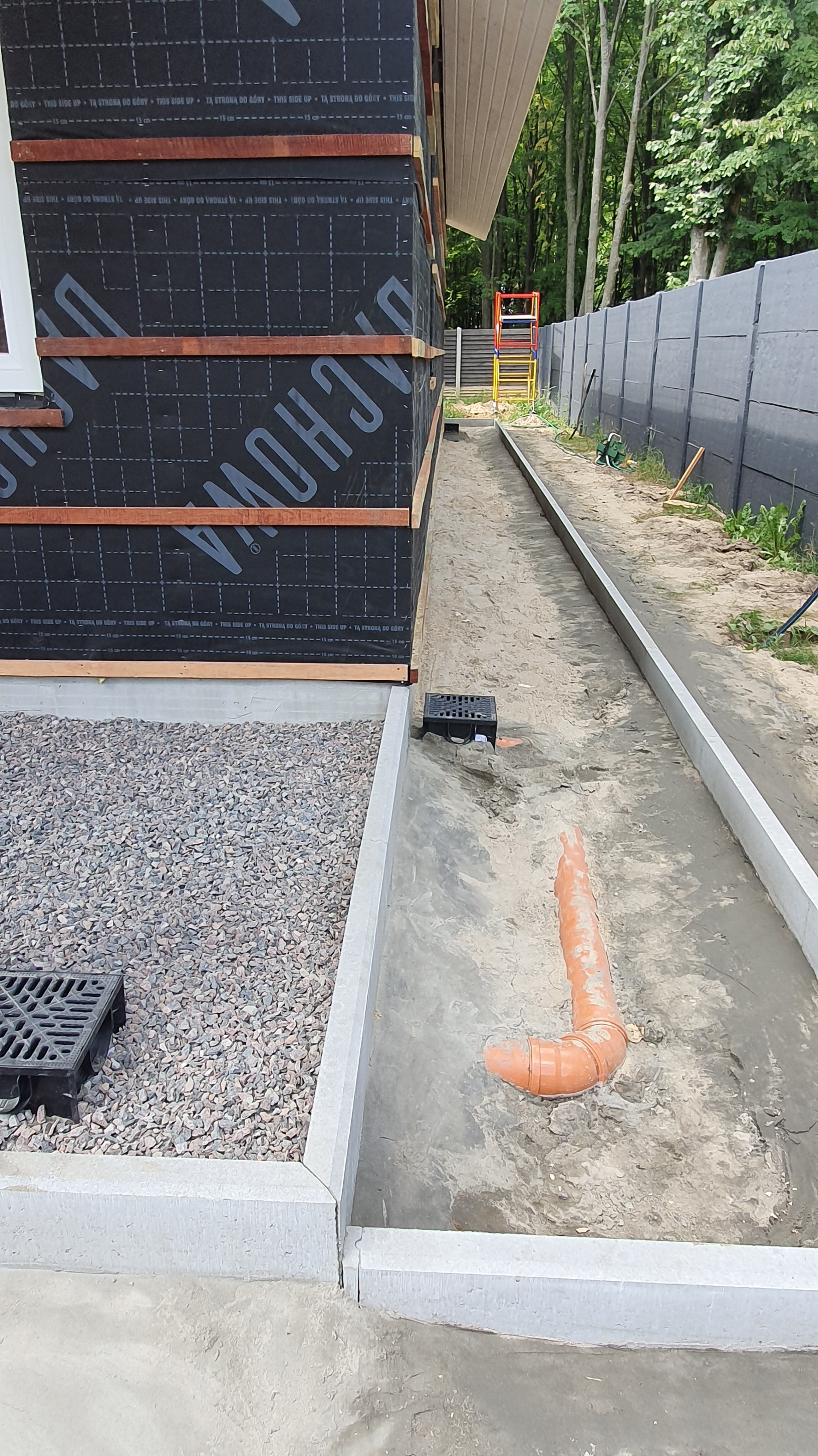

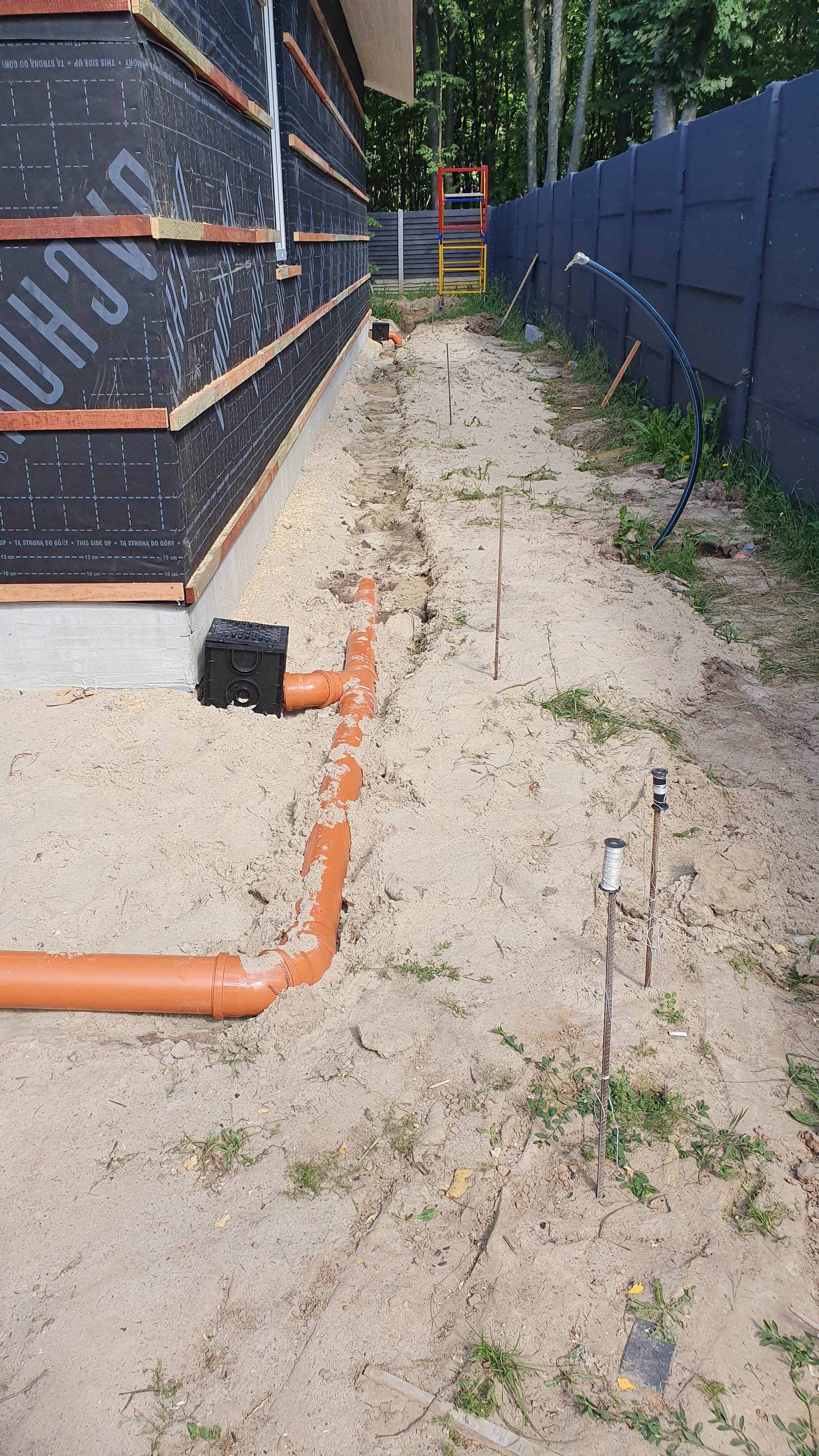

Ранее сделали все ливневки.
Сейчас зафиксировали их раствором
Уложили геотекстиль, пошел слой щебня
Установили столбики под огражения
  • Лайк 18
Помнится, на других домах Вы этого не делали - стекало по канавке в отмостке прямо в грунт. Почему здесь решили сделать ливневку, и куда собирается/стекает принимаемая вода?
А у меня оч по разному, зависит от участка, уклонов и бюджета дома :-). Не все дома на форуме веду.
У меня есть проект ландшафта, мин в 2 зонах вода не нужна на холмах ;-).

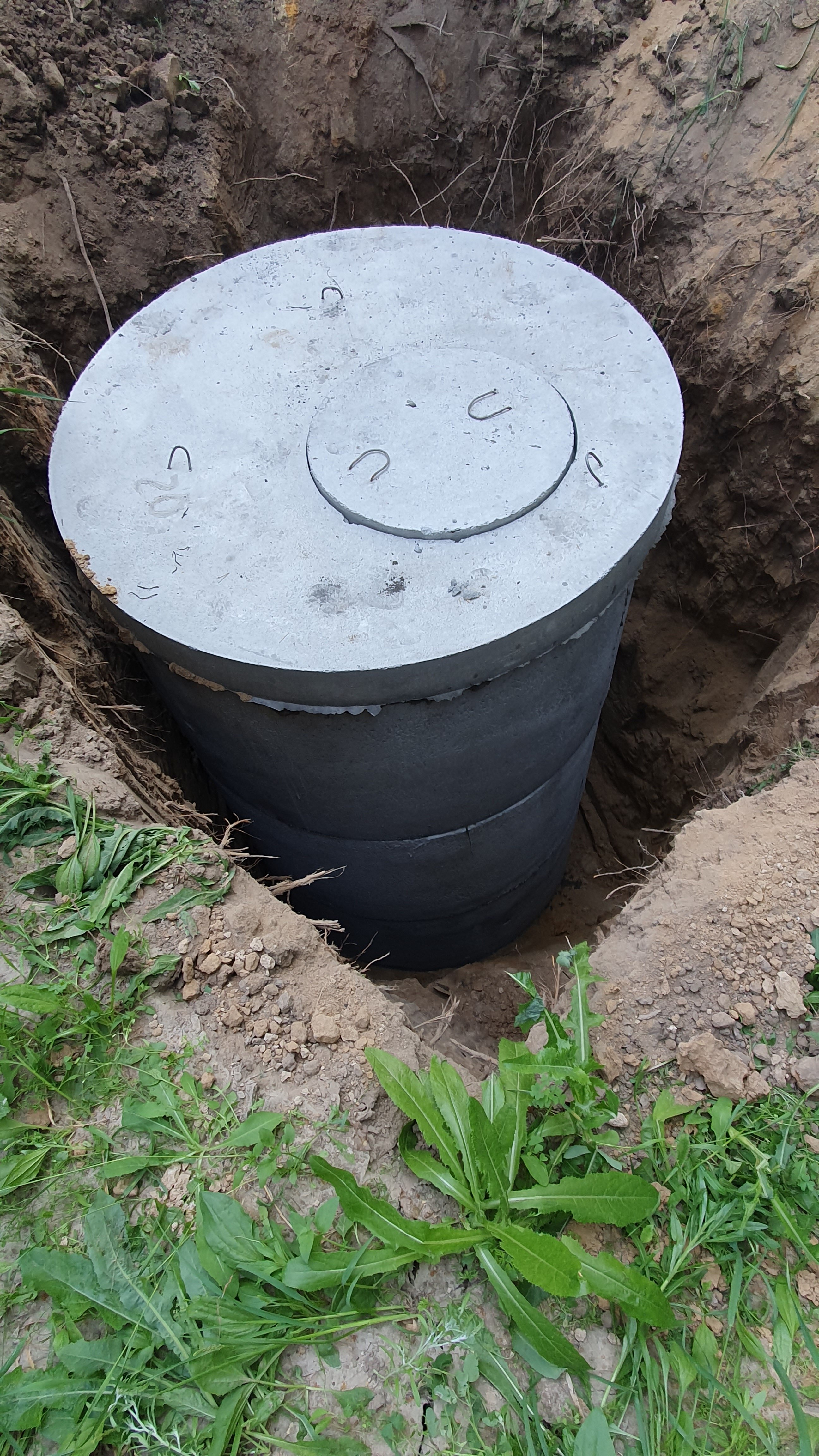

Там выше было с фото - мы копнули 3 кольца на 1,5 метра колодец и туда все вывели

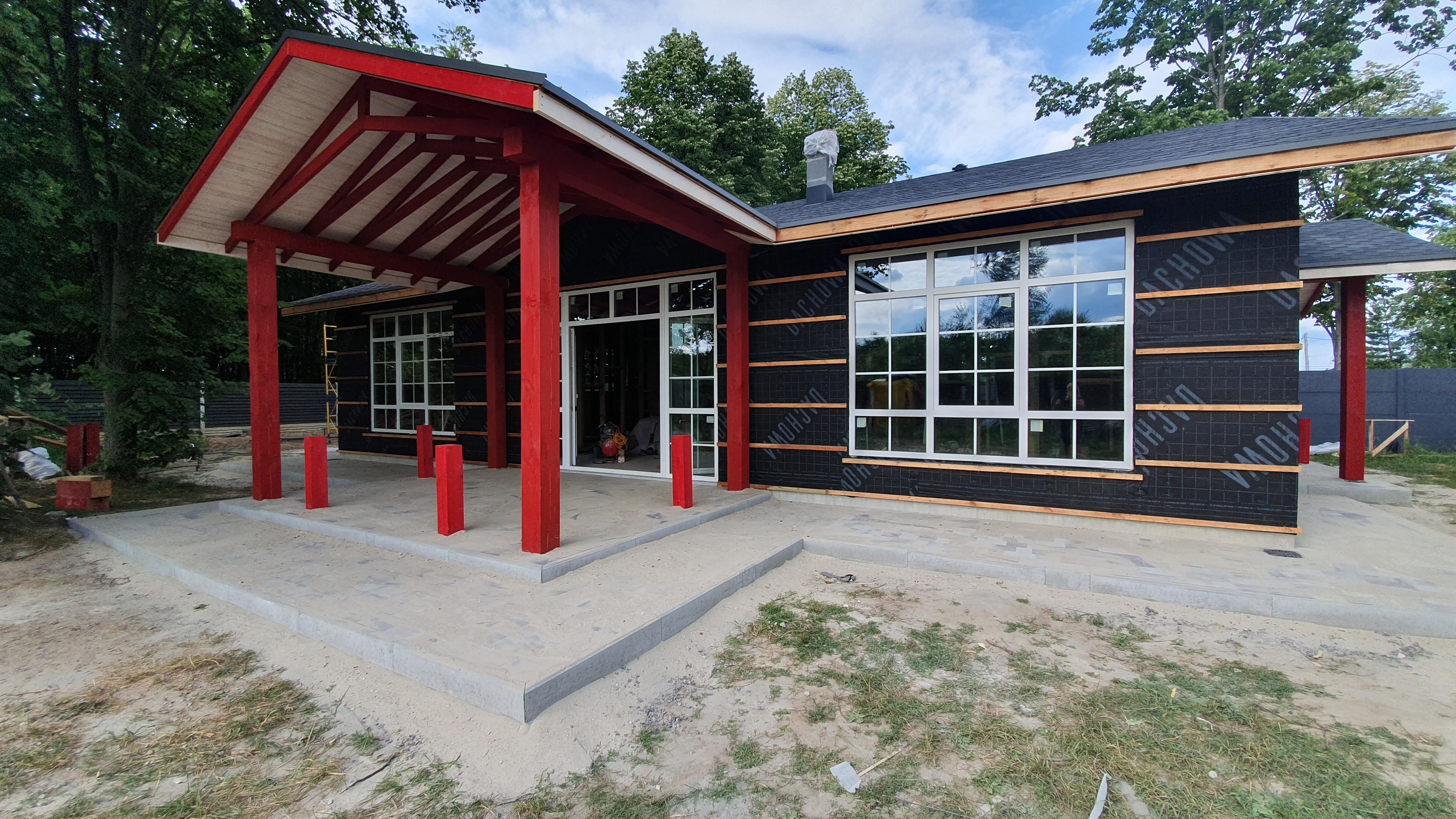

Скажите а какая высота поребрика вокруг террасы и на сколько он утоплен в раствор чтоб можно было подойти феном со ступенькой 14см?
на фото должны быть ответы :-)
завтра покажу готовую
УШП имеет высоту 30 см
терраса на 5 см ниже пола в доме
потом ступень
потом остаток
и насыпка чернозема под ландшафт (нижний поребрик будет выходить в итоге на 2 см выше земли

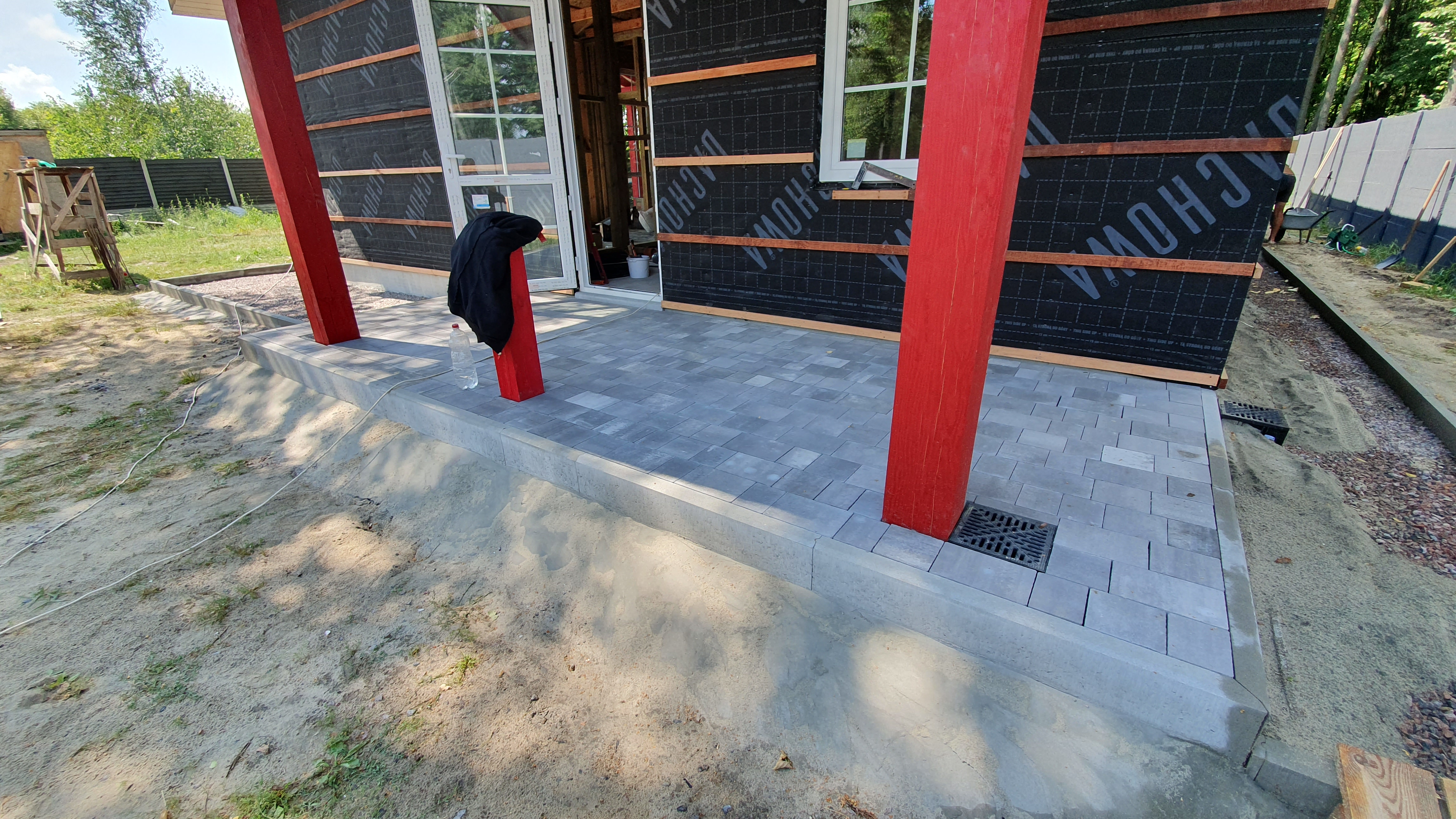

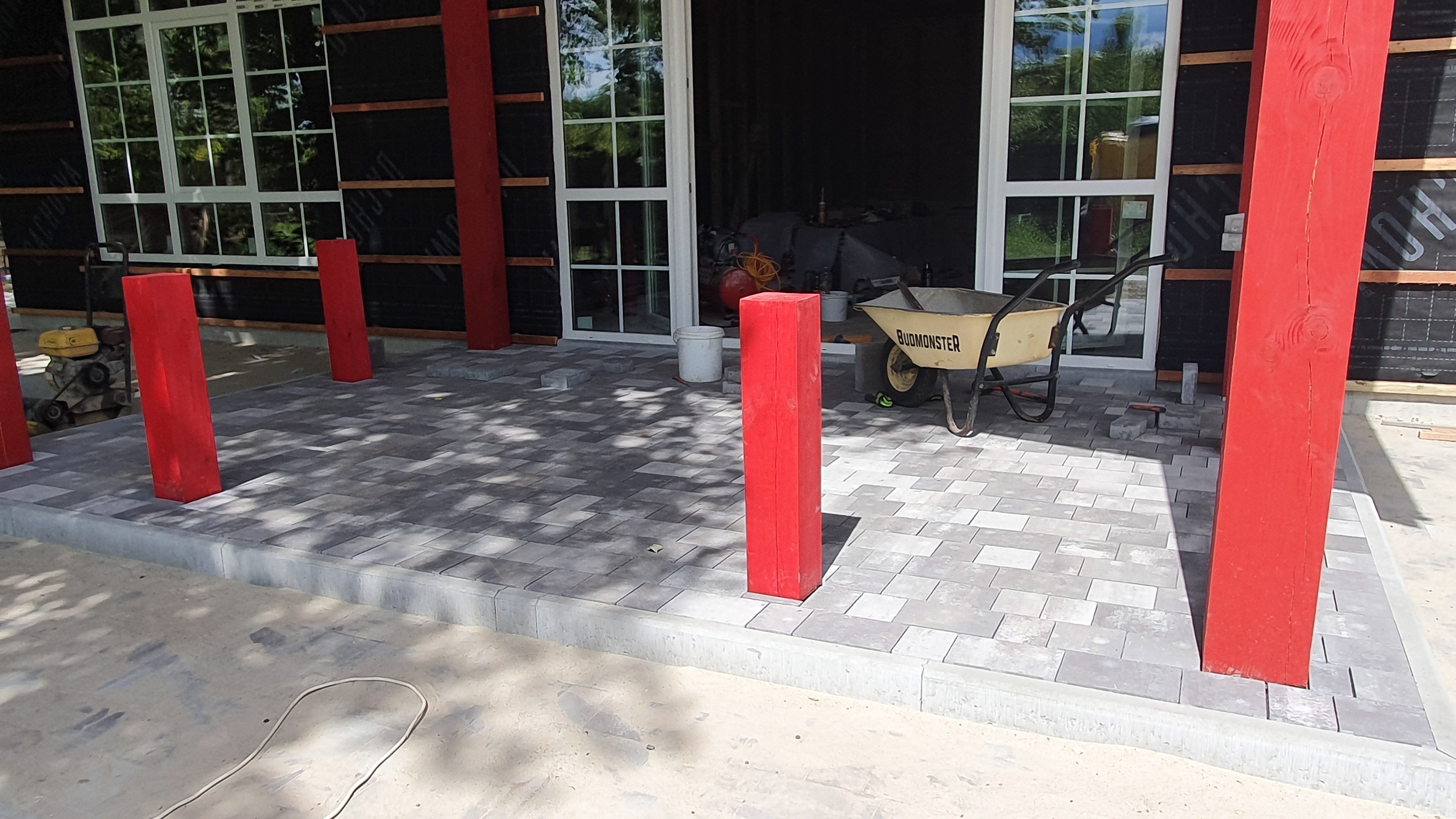

Уложили крыльцо и кусок отмостки. Мне нра :-)
ЗМ, плац, цвет грейс

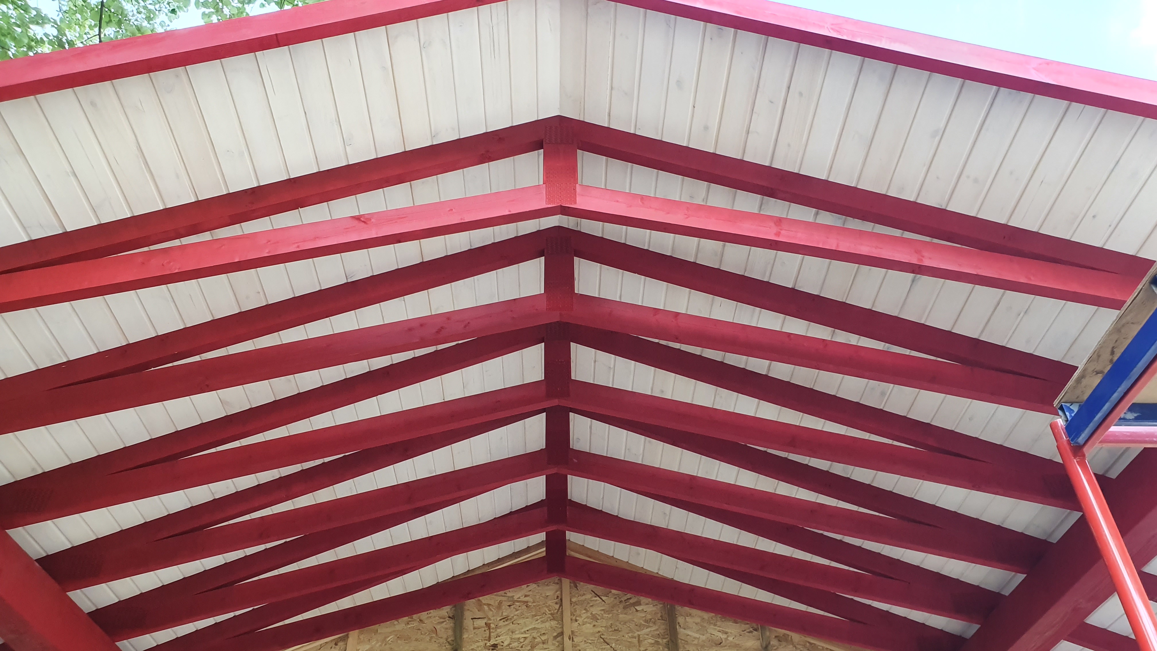

Добрый день! Скажите а какой доской подшита крыша террасы? Видно, что аккуратно сделано, но увеличить не смогла. С пазами? покрашена чем?
Нужно выбрать дерево на подшиву открытых кобылок - будет как на фото сверху стропил нашиваться. Спасибо.
Вагонка, хорошего качества, окрашено в 3 слоя Тиккурила Пинья Колор, цвет 5060

Було б практичніше , і на мій погляд краще , якби труба водовідводу заходила безпосередньо в отой чорний ящик.
На участке с лиственными деревьями - нет :-), а вообще - да :-)
Зверніть увагу , що ящики стоять надто близько до стовпа , стіни . Якщо підвести трубу та коліно , то вода може попадати за межі ящика.
Я использую плоскую металлическую бесшовную водосточку :) и нижнее колено у нее 33 градуса, что бы в яблочко ;-).
За замечание - действительно спасибо,
такие моменты, строящему первый дом, будет оч тяжко отследить, возможно, кто то обратит внимание в этой теме и ему будет полезно.
