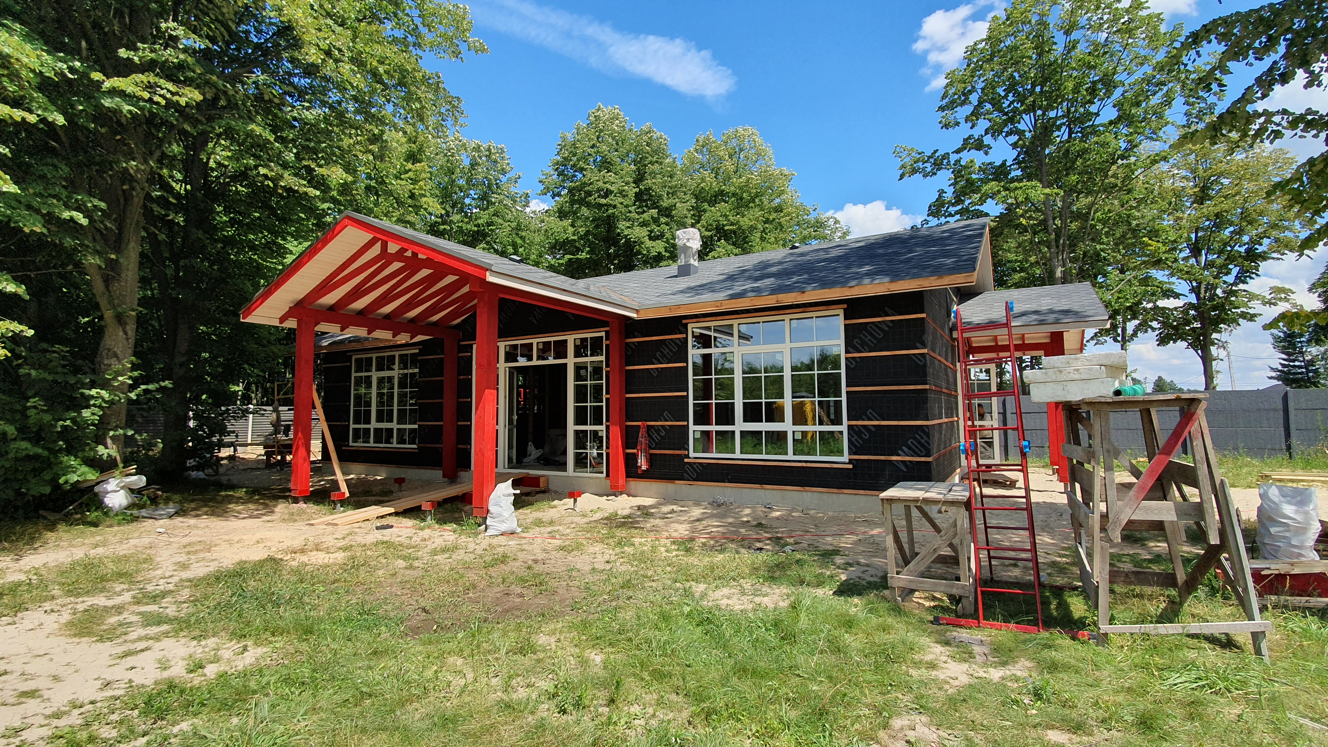

Татьяна5 Опубліковано: 11 липня 2020 Автор Поділитись Опубліковано: 11 липня 2020 На сейчас вот так Что сделано: 1) Почти дособирали террасы. Поставили окна. 2) Утеплили по наруже между внешними брусками 50мм ваты, набили мембрану, подготовили рейки под фиброцемент. Цвета идеально совпали 3) Много не видных мелочей 4) Поняла где и сделала ливневку (3 кольца по 1,5 метра), выкопали, вывезли грунт, поставили кольца. Докопались по почти песочка 5) Заказала и привезла тротуарную плитку, ЗМ, цвет Грейс, вид - Плац Добавлено через 3 минуты Дальнейший план работ: 1) Добить крыши террас 2) Добить деревянную подшиву (уже покрасили) 3) Поставить металл (белый) на все фронтонные и лобовые 4) Набить рейку под фиброцемент 5) Пойти сделать еще один фундамент 6) Пока мы делаем фундамент - тротуарщики уложат всю тротуарку вокруг дома, сформируют террасы и ступени из тротуарки 7) Вернуться и сделать фасад (будет фибрик до тротуарки, без выделения цоколя) 15 Посилання на коментар Поділитися на інших сайтах More sharing options...

akor Опубліковано: 14 липня 2020 Поділитись Опубліковано: 14 липня 2020 На сейчас вот так Прекрасное сочетание красного и черного. Может не нужен тот красный сайдинг? 5 Посилання на коментар Поділитися на інших сайтах More sharing options...
Татьяна5 Опубліковано: 14 липня 2020 Автор Поділитись Опубліковано: 14 липня 2020 (змінено) Прекрасное сочетание красного и черного. Может не нужен тот красный сайдинг? Шо, тебе везти ? Змінено 14 липня 2020 користувачем Татьяна5 Посилання на коментар Поділитися на інших сайтах More sharing options...
Propeller Опубліковано: 14 липня 2020 Поділитись Опубліковано: 14 липня 2020 Прекрасное сочетание красного и черного. Может не нужен тот красный сайдинг? Я забыл, что будет еще сайдинг и чуть было не поторопился восхититься крутым цветовым решением (темно серій - красній). Посилання на коментар Поділитися на інших сайтах More sharing options...
akor Опубліковано: 14 липня 2020 Поділитись Опубліковано: 14 липня 2020 Шо, тебе везти ? Нет, просто следующи домик сделаешь с черными столбами и красным фасадом 1 Посилання на коментар Поділитися на інших сайтах More sharing options...

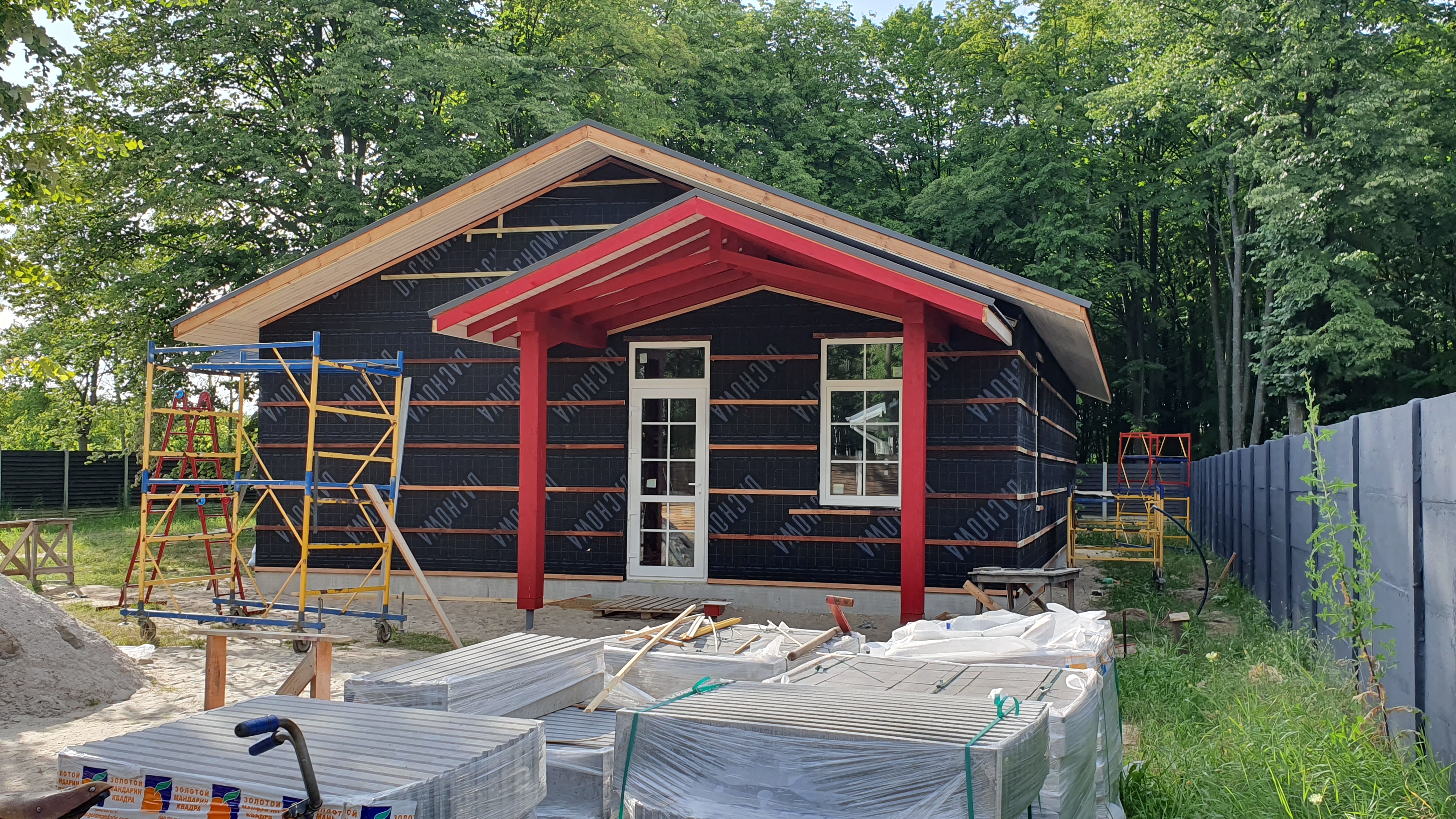

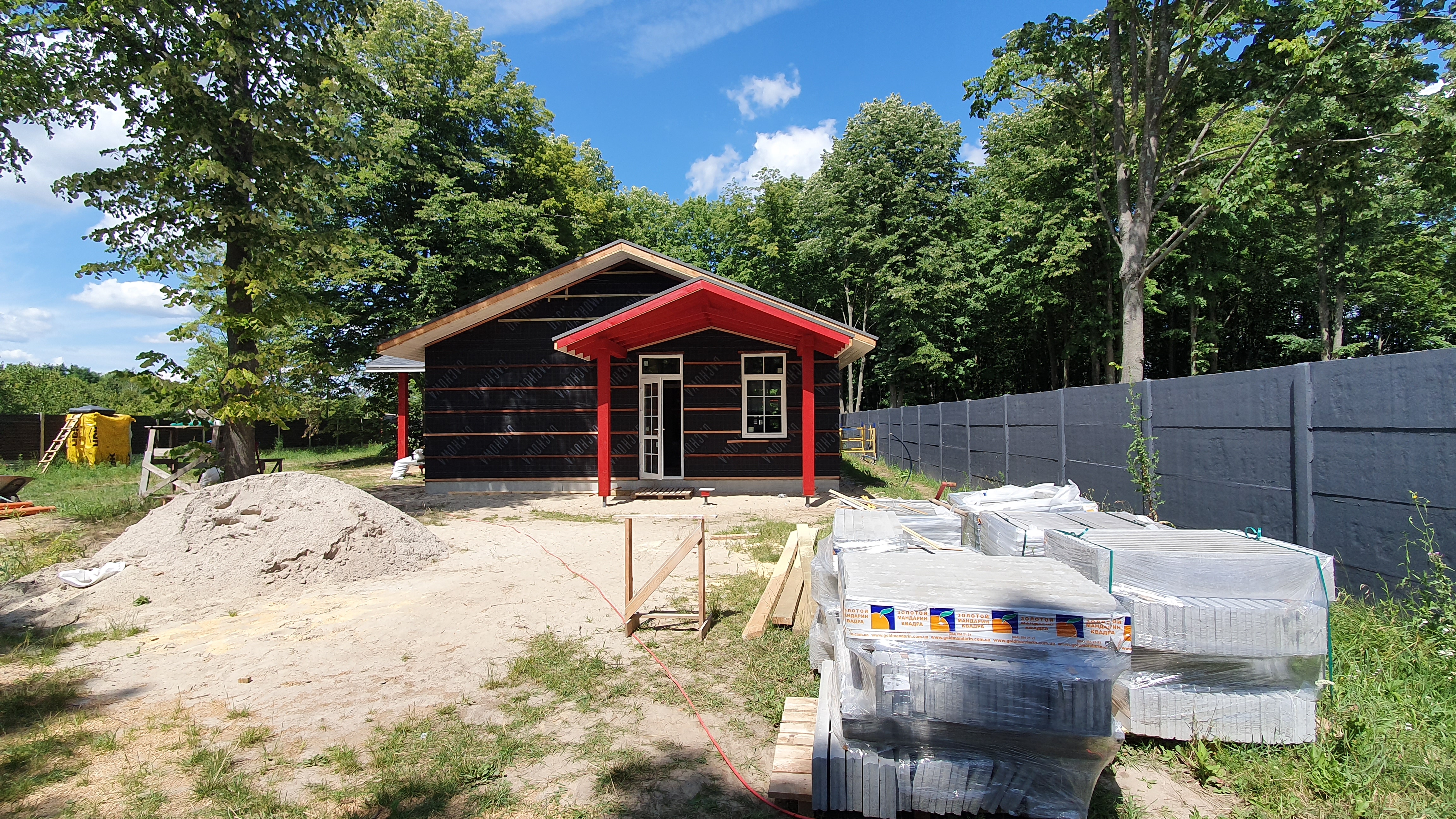

Татьяна5 Опубліковано: 16 липня 2020 Автор Поділитись Опубліковано: 16 липня 2020 Набили свесы. Заказали металл на фронтоны и лобовые. Набили обрешетку под фибрик. Через пару дней зайдут тротуарщики 22 Посилання на коментар Поділитися на інших сайтах More sharing options...
