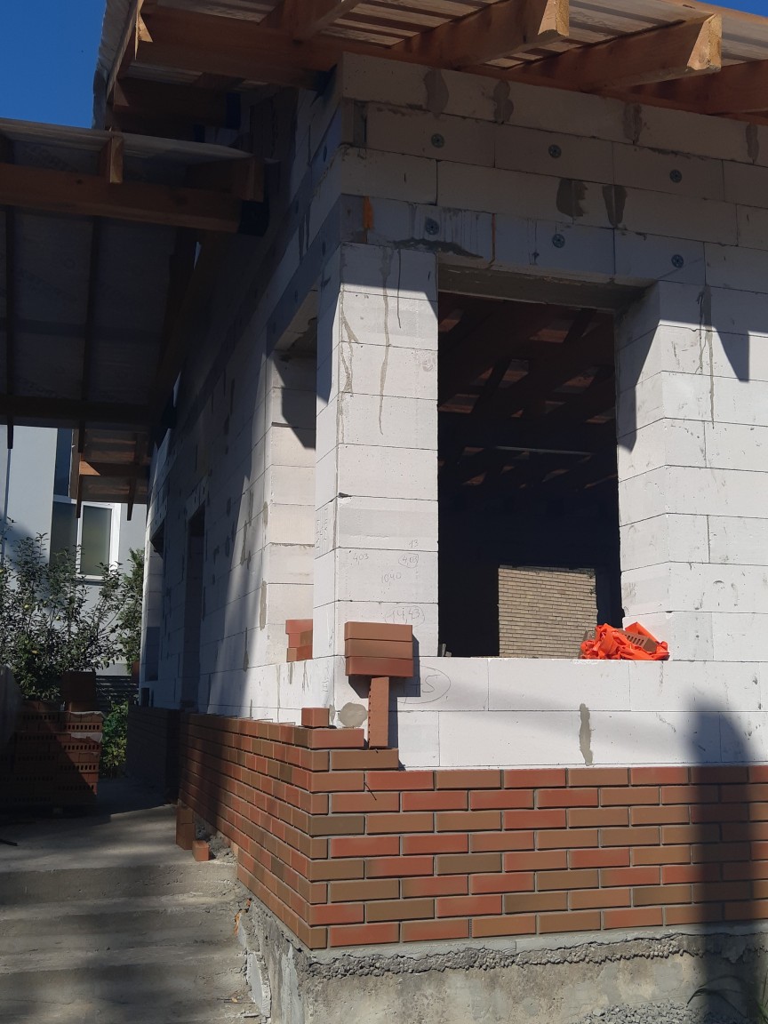

Dendnepr Опубліковано: 2 вересня 2020 Поділитись Опубліковано: 2 вересня 2020 А какие гикие связи используете для связки кирпича с газиком? Почему не паралельно ложили кирпич и газик? Тогда можно было 6ибкие связи закладывать в швы. Три ряда 6азика и 8 рядов кирпича это 60 см. Но уже как есть. Посилання на коментар Поділитися на інших сайтах More sharing options...

alekssell Опубліковано: 3 вересня 2020 Автор Поділитись Опубліковано: 3 вересня 2020 А какие гикие связи используете для связки кирпича с газиком? Почему не паралельно ложили кирпич и газик? Тогда можно было 6ибкие связи закладывать в швы. Три ряда 6азика и 8 рядов кирпича это 60 см. Но уже как есть. Кирпич с газоблоком связывается композитной арматурой 6 мм. Параллельно решил не ложить, так как не хотел "универсальную" бригаду. Кладчики газоблока и кирпича совершенно разные в мышлении, подходах и темпераменте. Кроме того, побоялся запачкать/задеть кирпич во время монтажа армопояса и крыши. Посилання на коментар Поділитися на інших сайтах More sharing options...

Dendnepr Опубліковано: 3 вересня 2020 Поділитись Опубліковано: 3 вересня 2020 Кирпич с газоблоком связывается композитной арматурой 6 мм. Параллельно решил не ложить, так как не хотел "универсальную" бригаду. Кладчики газоблока и кирпича совершенно разные в мышлении, подходах и темпераменте. Кроме того, побоялся запачкать/задеть кирпич во время монтажа армопояса и крыши. Рекомендую композитную арматуру вбивать в газобетон под углом Посилання на коментар Поділитися на інших сайтах More sharing options...
alekssell Опубліковано: 3 вересня 2020 Автор Поділитись Опубліковано: 3 вересня 2020 Рекомендую композитную арматуру вбивать в газобетон под углом Спасибо! Так и делаем! Добавлено через 2 минуты Ещё такой вопрос появился. Нужна ли четверть из кирпича для входных дверей? Или монтаж входных дверей чаще в одном уровне со стеной с использованием наличника? Посилання на коментар Поділитися на інших сайтах More sharing options...

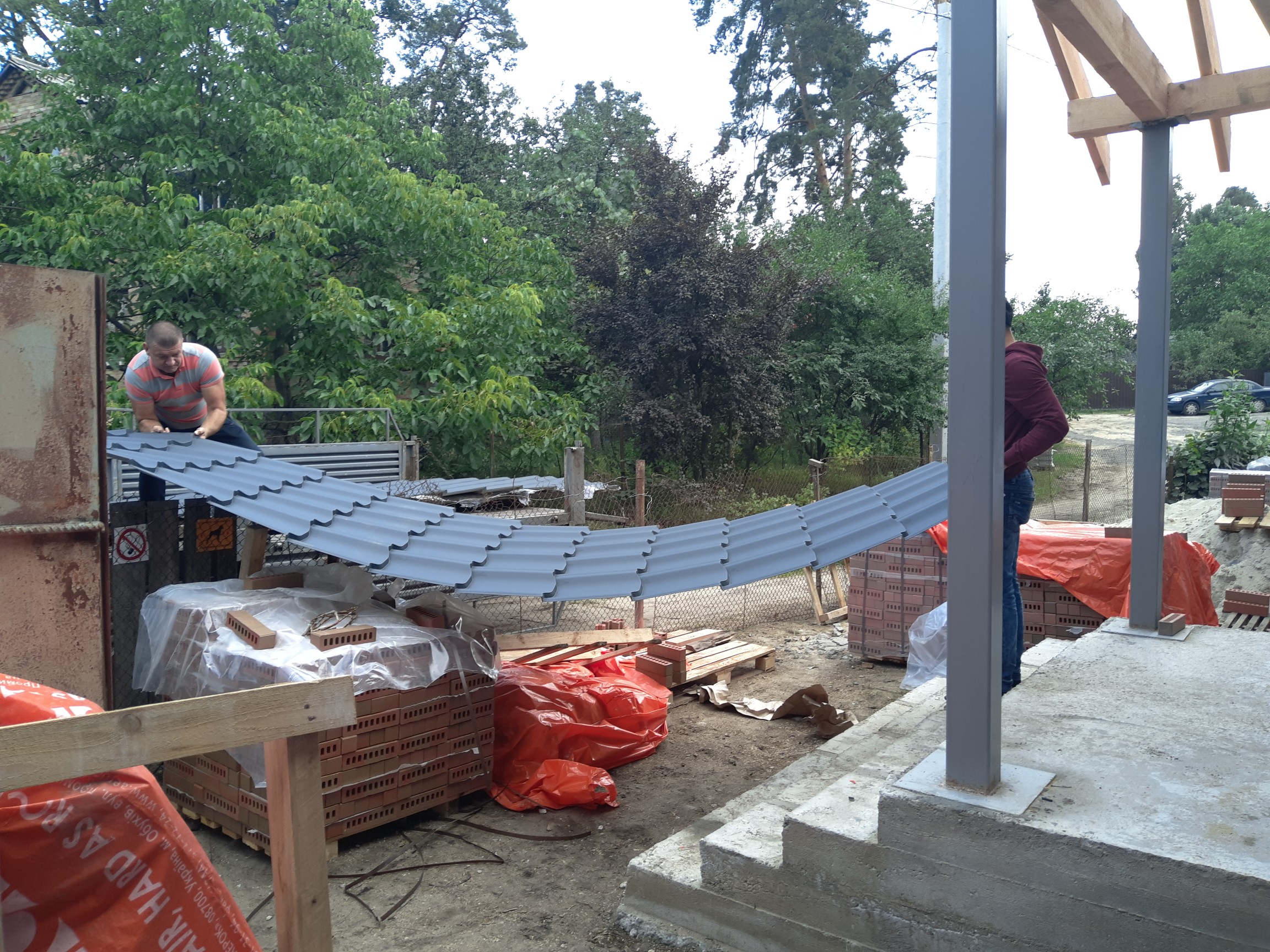

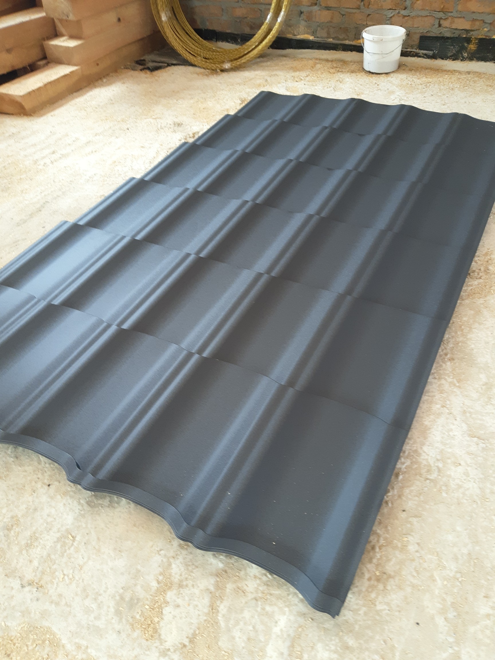

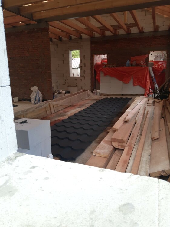

alekssell Опубліковано: 4 вересня 2020 Автор Поділитись Опубліковано: 4 вересня 2020 Сегодня привезли металлочерепицу. И история с ней не совсем простая. Ко всем процессам в стройке, в том числе по заказам материала, я пытаюсь подходить насколько это возможно ответственно и системно. Вот и насчёт кровли стал интересоваться заранее. Узнал за несколько недель когда именно нужно заказывать и как это происходит. Итак, определился с волной, ещё около недели решал с цветом. В итоге выбрал Arcelor Mittal Бельгия мат в RAL 7016. По инструкции менеджера, уведомил поставщика за несколько дней до монтажа обрешётки чтобы спланировать контрольный обмер. Менеджер обратил мое внимание, что металла требуемой черепицы на складе более 800 м2 и я попросил забронировать мой объем, который ранее мне просчитали предварительно по проекту. Все было по плану, в этот понедельник (5 дней назад) менеджер выехал на замер. Однако, после замера меня по телефону поставили перед фактом, что металла такого в таком цвете уже нет. Естественно, я высказал в красках свое негодование менеджеру, пришлось даже пообщаться с владельцем компании. Мое состояние можно понять, бригада ждёт материал, и я вынужден был бы оперативно искать металлочерепицу у других поставщиков. А это потерянное время и нервы. Ситуация превратилась в откровенно конфликтную. Но буквально за полчаса после разговора на повышенных ребята признали косяк и нашли выход. Предложили найти и прокатать немецкий Arcelor Mittal в том же цвете (до этого предлагали чуть более дешёвые аналоги Италия и ещё что-то). Немецкий Arcelor чуть дороже, но мне пообещали привезти его по договоренной ранее цене бельгийского. И вот, как и обещали, привезли кровлю в оговоренный срок не взяв лишних денег. И тут стоить сказать, что заказывал кровлю я в Будсервисе в Киеве. Называю название компании, так как мне импонирует, что, несмотря на явную оплошность, они достойно вышли из сложившейся ситуации. А сама металлочерепица меня очень порадовала цветом, я решал между RAL 7024 и RAL 7016. Выбрал всё-таки 7016 и, думаю, не прогадал. Не уверен, правда, что фото точно передаст этот цвет. 7 Посилання на коментар Поділитися на інших сайтах More sharing options...

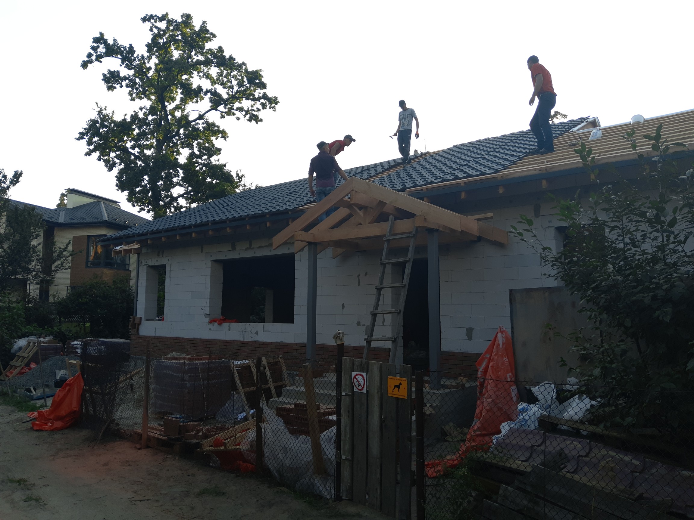

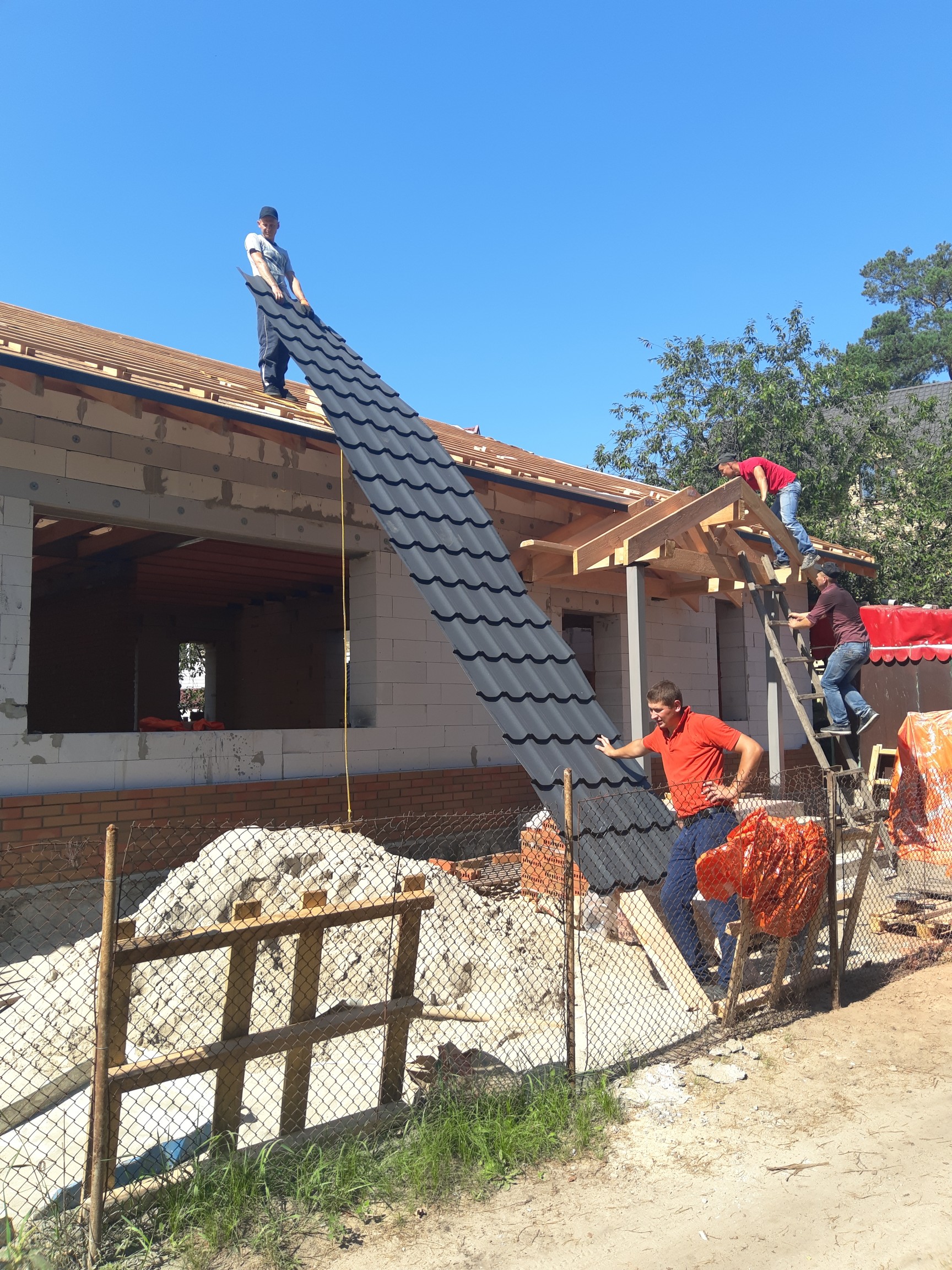

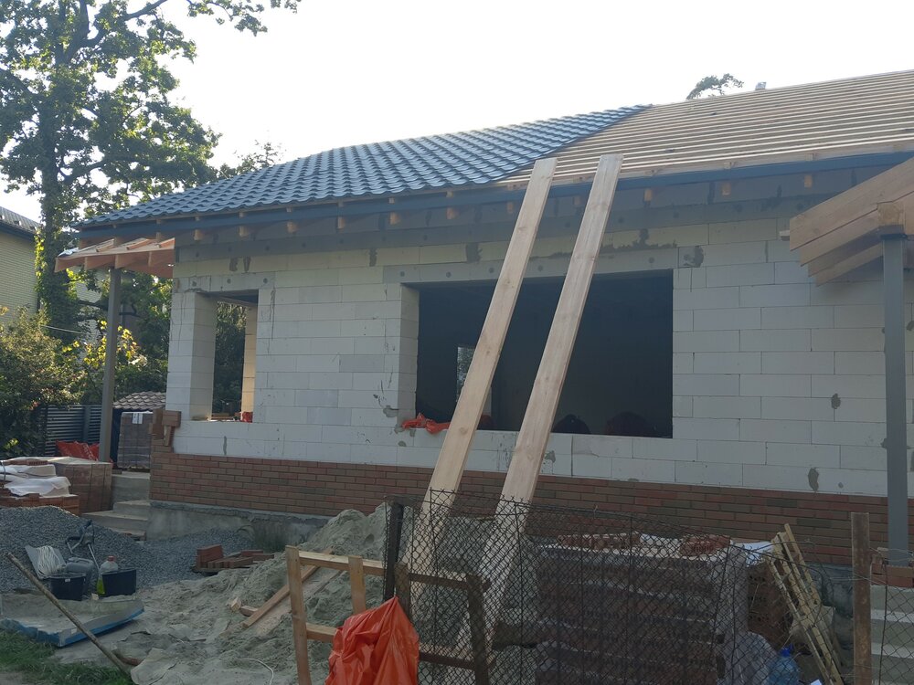

alekssell Опубліковано: 7 вересня 2020 Автор Поділитись Опубліковано: 7 вересня 2020 Начали монтаж кровли, цвет радует. По итогу сделаю фото фотоаппаратом, мне кажется он лучше передаст цвет. Облицовка из кирпича также потихоньку подростает. Из косяков: забыл про вывод кабеля на внешнюю розетку. А когда вспомнил, то озадачился чем сделать отверстие в газоблоке 400 мм. Нашел у производителя газоблока, что отверстие можно сделать перьевым сверлом по дереву. Однако, найти сверло длинной 400 мм оказалось непросто, но купил. Буду пробовать сверлить. Посилання на коментар Поділитися на інших сайтах More sharing options...
