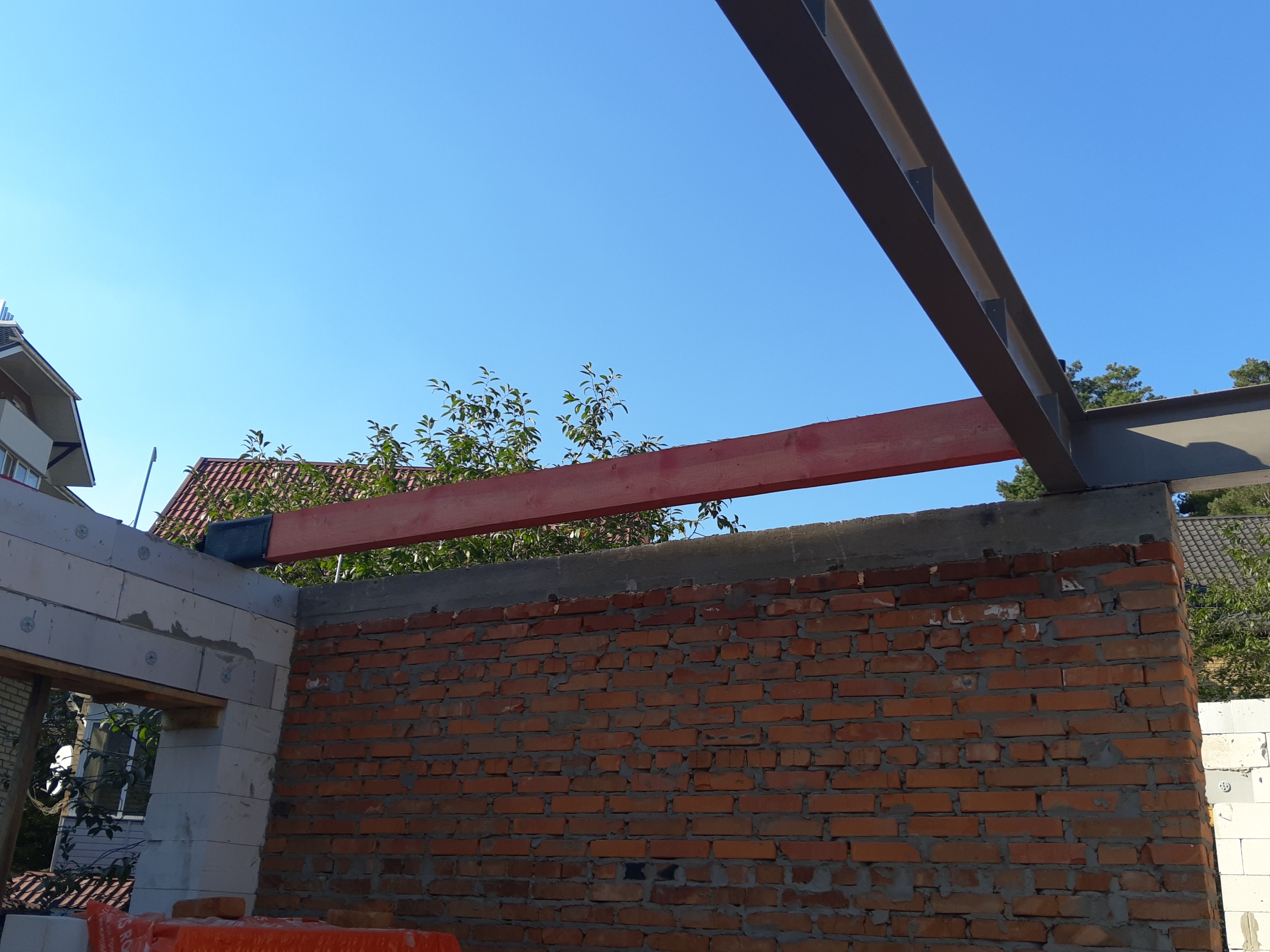

Вижу металлические балки популярны у проектировщиков в последнее время. А как она утепляться будет?
На всю высоту окажется в утеплителе, снизу вспененный полиэтилен, в торцах ЭППС. Металлические балки в моем проекте не прихоть, а единственная возможность организовать перекрытие.

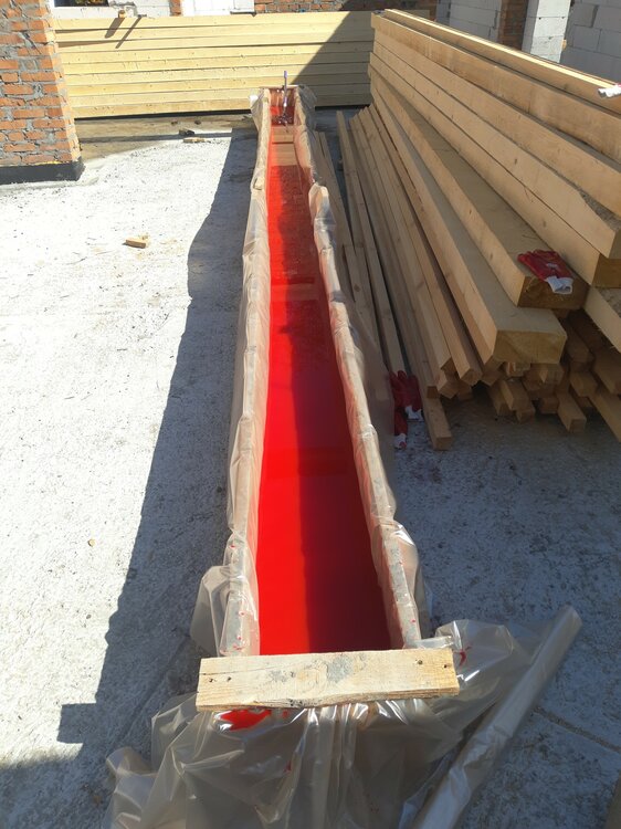

Подготовили ванну для дерева, выглядит как аксессуар для вампирского пати. Купают там брус и доску, некоторые балки уже подготовлены и первая установлена.

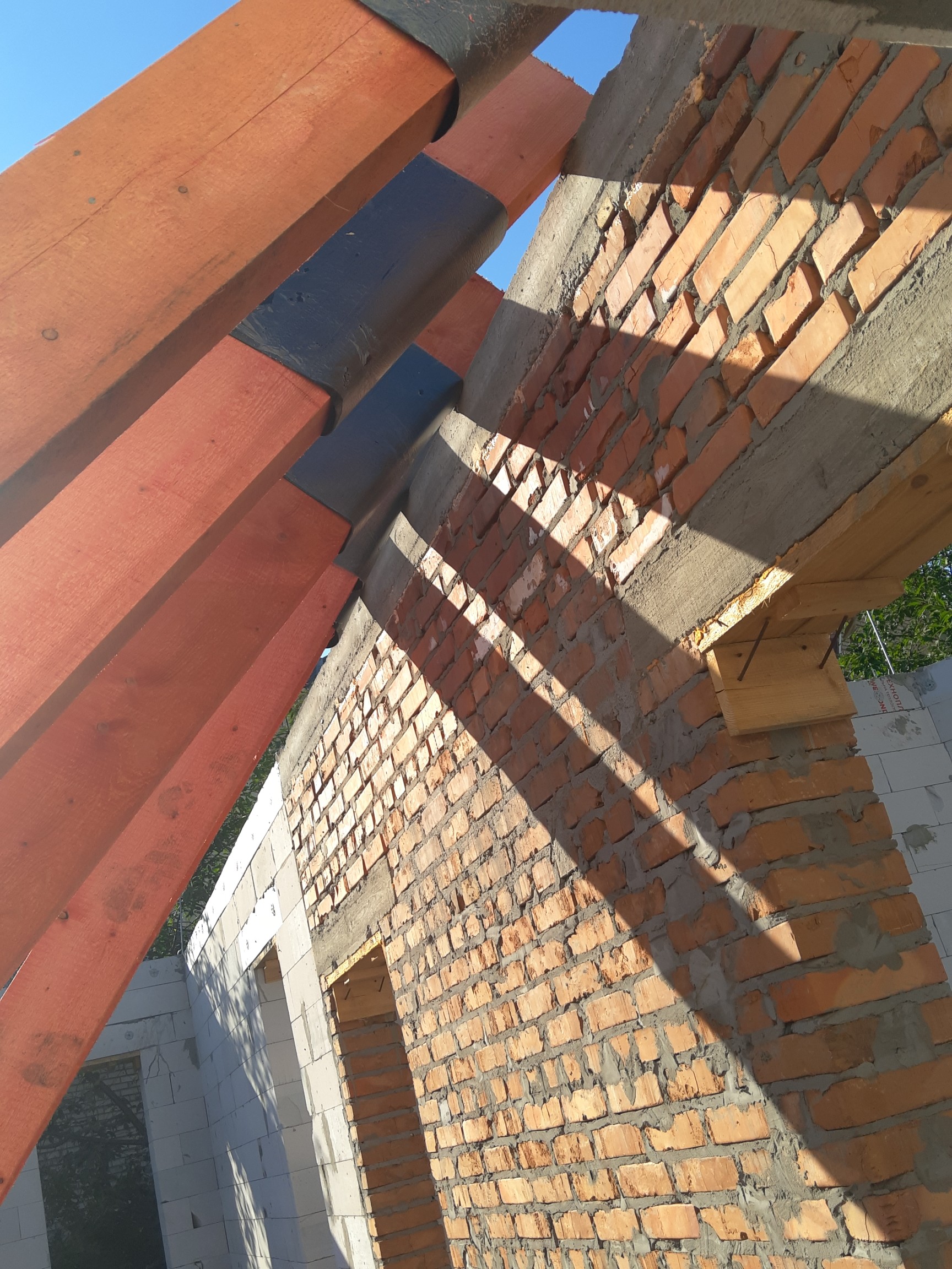

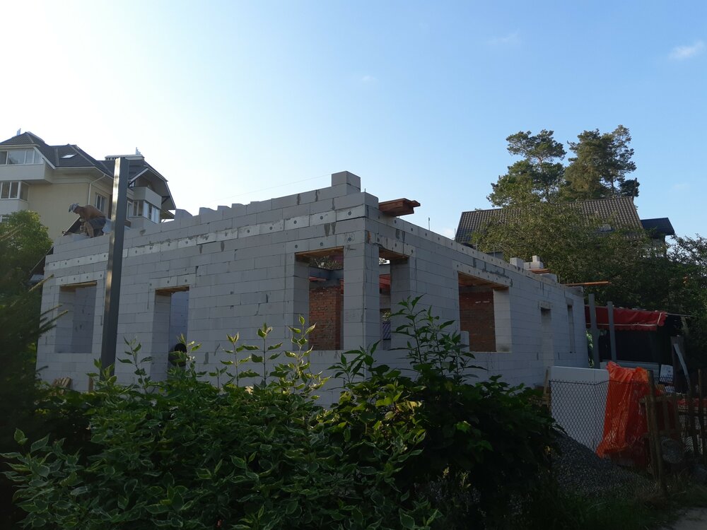

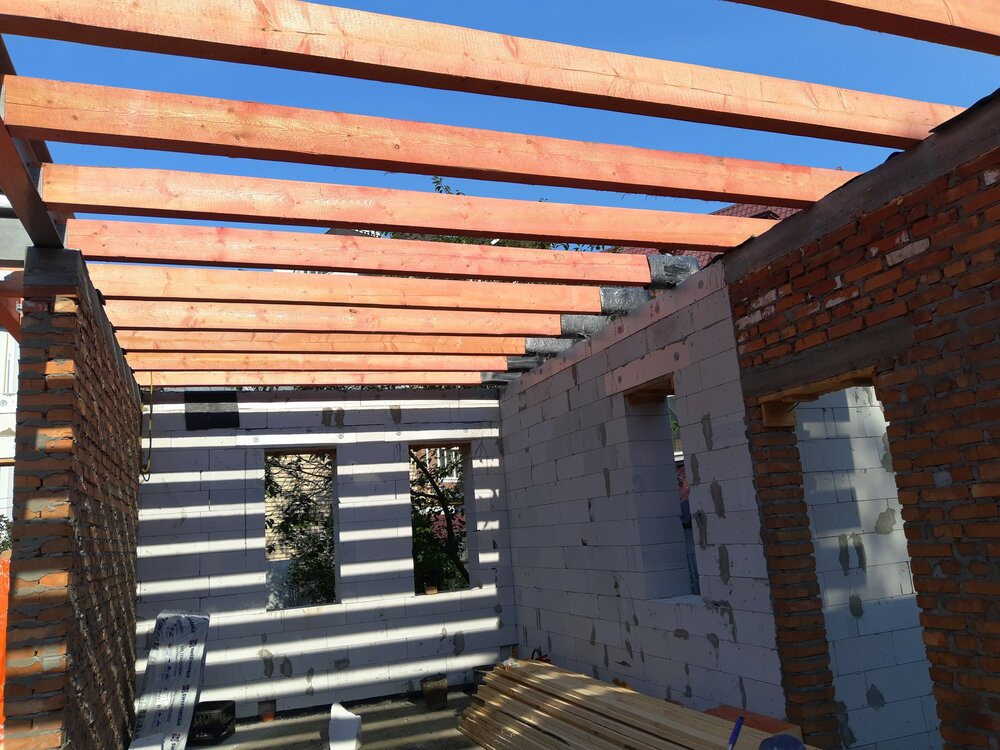

С установкой балок над частью здания мы обрели утром полосатый интерьер ) Начали возводить фронтоны.
Так и не определился, нужно ли утеплять перекрытие до штукатурки? С одной стороны, вроде удобнее сразу утеплить. С другой, боюсь, что утеплитель потом существенно влаги наберёт. Хотя вот электрику же надо до штукатурки растянуть, а она частично по потолку. Значит потолок должен быть готов?

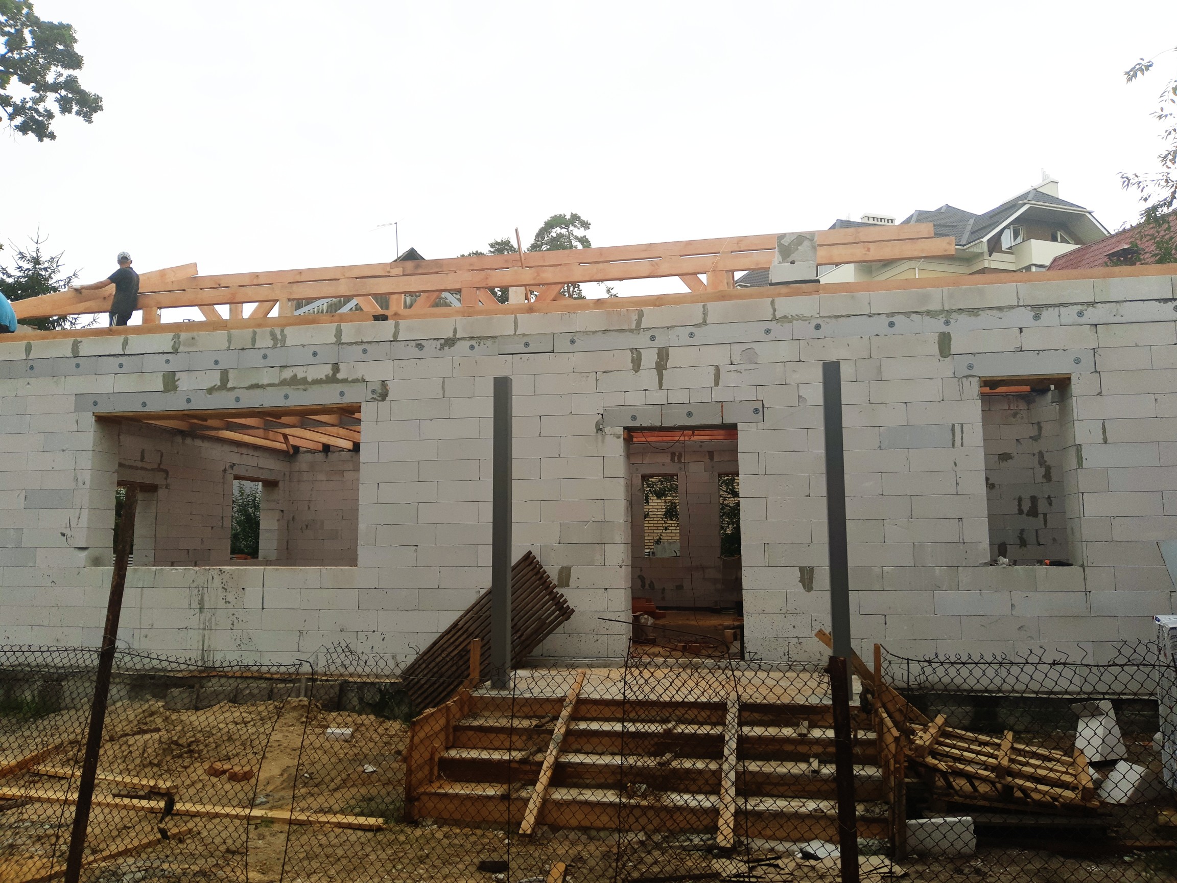

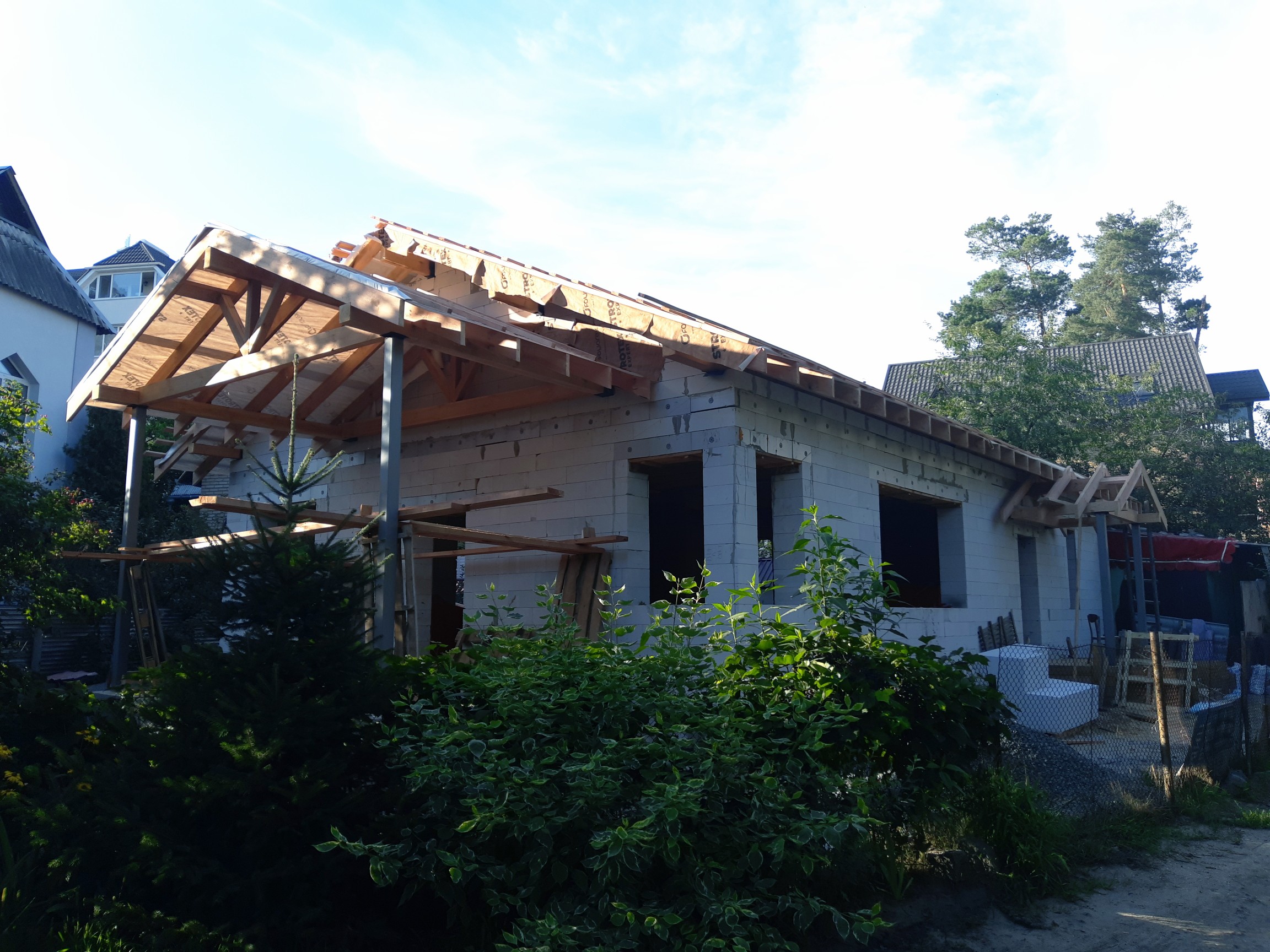

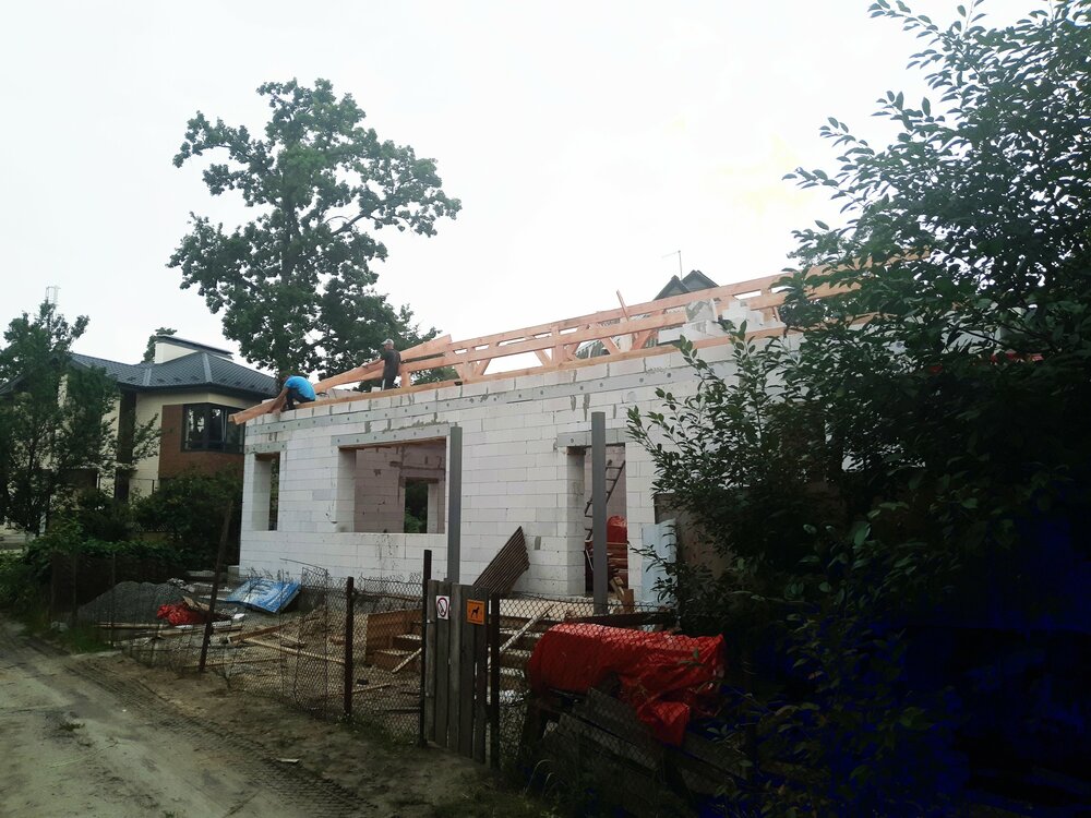

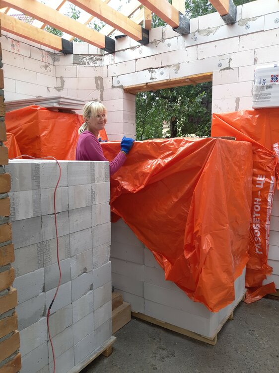

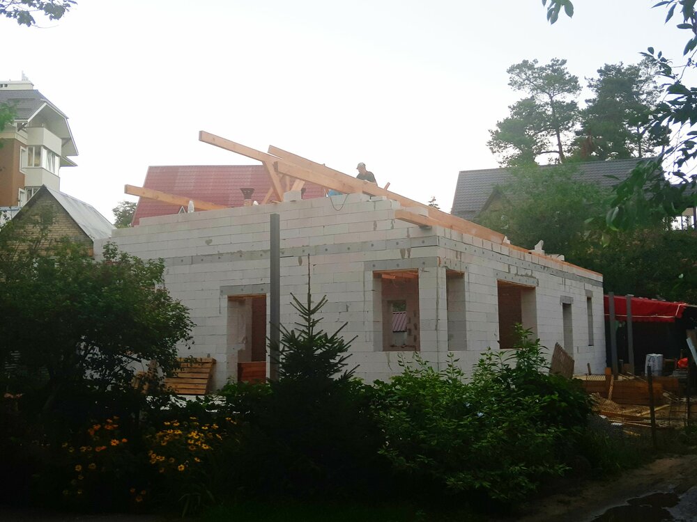

Начали монтаж стропильной системы, крыша двускатная, 25 градусов. Очень пожалел, что крыши ещё нет. Проливной дождь налил бассейн в периметре стен. Уже со следующей недели должны выйти облицовщики.
Опять подводит плотное расположение участка и его небольшая площадь. Ранее я писал, что с этим у меня постоянные трудности, постоянно двигаю что-то чтобы что-то следующее влезло, фура подъехать не может.

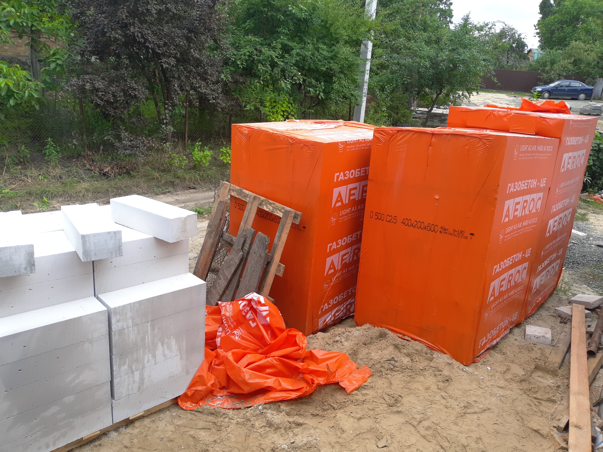

А теперь на фронтоны не хватило газоблока, он у меня есть зарезервированный, но отпускать 5 паллет с завода не хотят, нужно забирать сразу и газоблок на внутренние стены. Все вместе 12 паллет. И к понедельнику завезти облицовочный кирпич это ещё 12 паллет. Кроме того, немного дерева должны и привезти кровельщики.. А ещё песок и леса где-то ставить облицовщики. Хоть на голову себе ставь :unknown:
Леша, набери того манипуляторщика, что я тебе давал номер. У него 12 пачек стает, стрела сзади и самое главное - водила он очень толковый!
Все поздним вечером наконец-то привезли остальной газоблок. То завод не отпускал, потом не было готового блока 150 мм, потом хотел вывезти хотя бы 400-й. Тоже не отпустили, типа забирайте уже все. Потом не было транспорта, а если был то дорого. И вот эпопея закончилась.

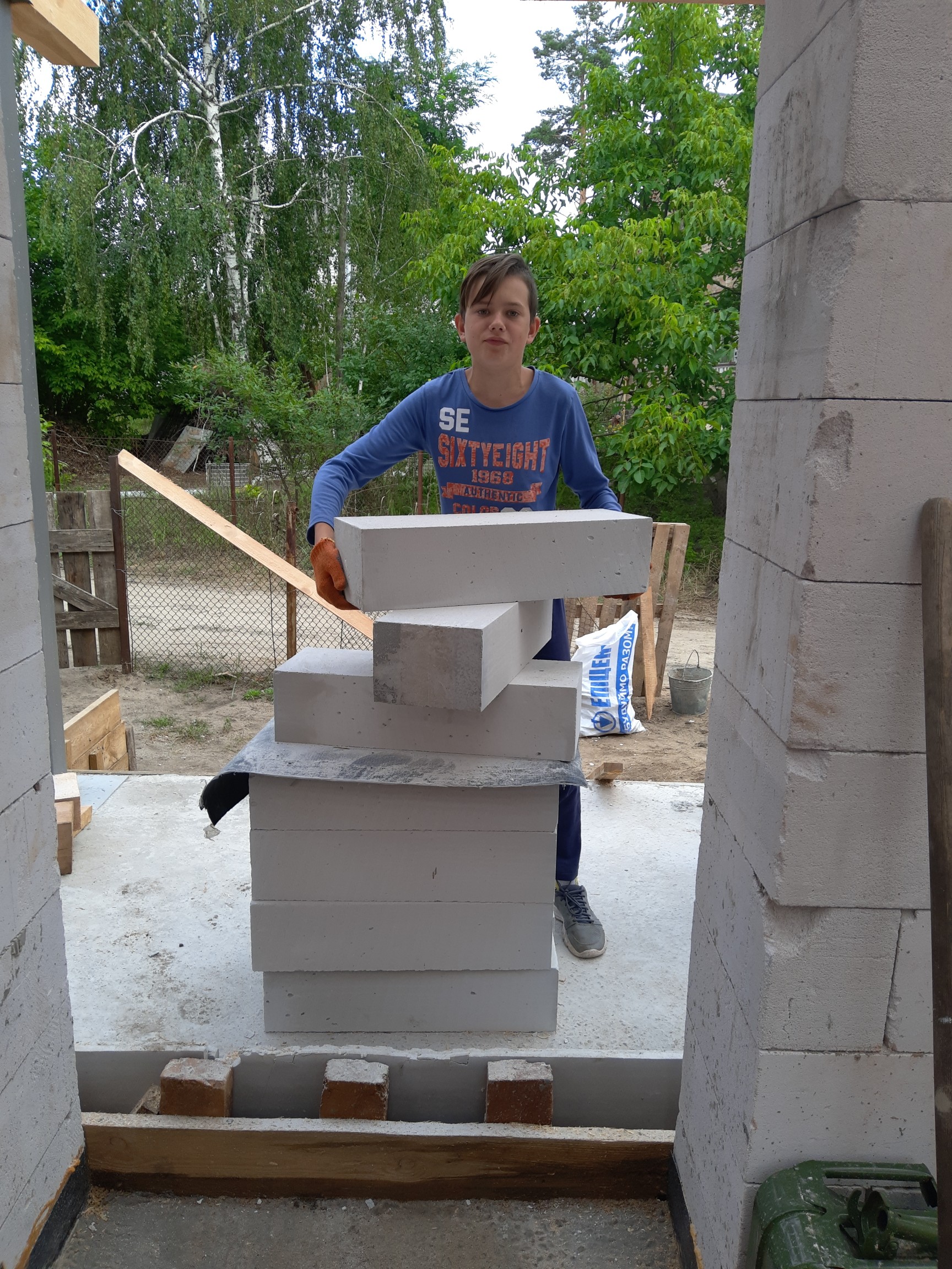

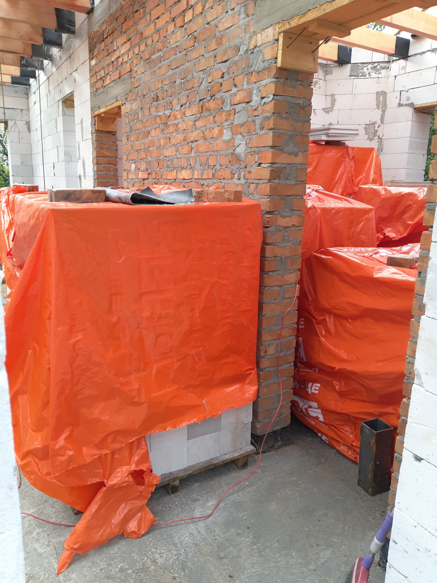

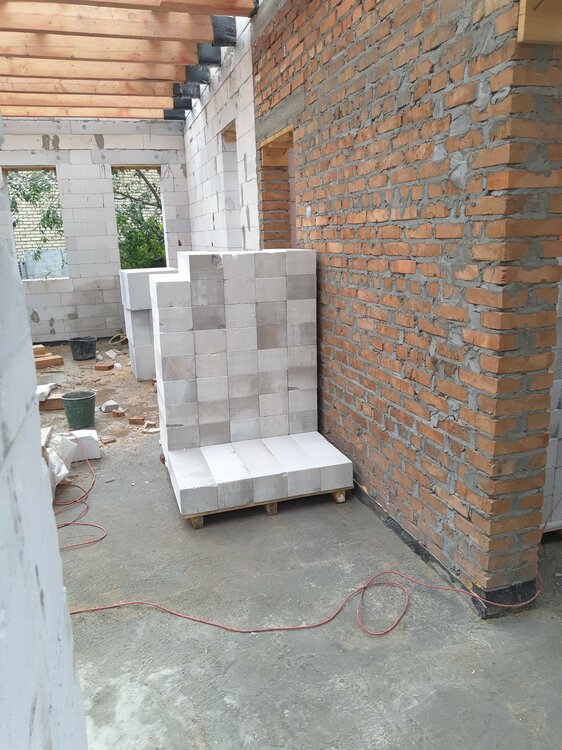

Но уже в понедельник должны привезти облицовочный кирпич и выйти облицовщики. Поскольку места критически нет, решили семейным подрядом переместить газоблок для внутренних стен внутрь дома. За день удачно перетаскали 7 паллет, чуть более 15 м3 и чуть более 9 тон.
Прикинул, все равно кирпич не влазит.. сижу в раздумьях..
И в два этажа не станет? А 6а улице вдоль забора?
Та вот проблема в том, что и на улице поставить не могу. Вдоль забора узкий проезд, который ведёт в тупик. Если поставлю, то перекрою проезд. Может действительно в два этажа? Но и тут проблема. Специфика облицовки в том, что кирпич имеет разные оттенки и из него должны формировать рисунок(пятна), а для этого нужно распаковывать несколько паллет чтобы подбирать оттенки. Насколько это получится с двумя этажами большой вопрос.
Выложены фронтоны, стропильная часть закончена, теперь дело за замером от производителя металлочерепицы. Так что в крыше неделя перерыва, а в это время начнем облицовку.

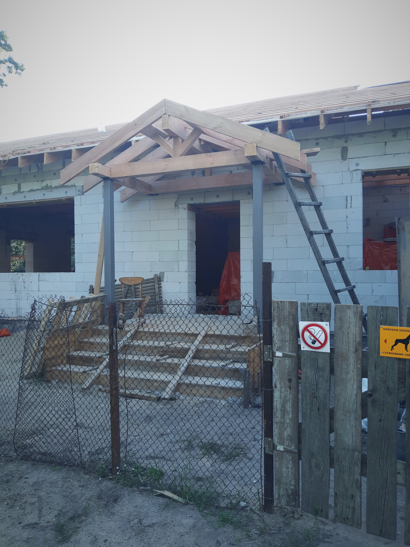

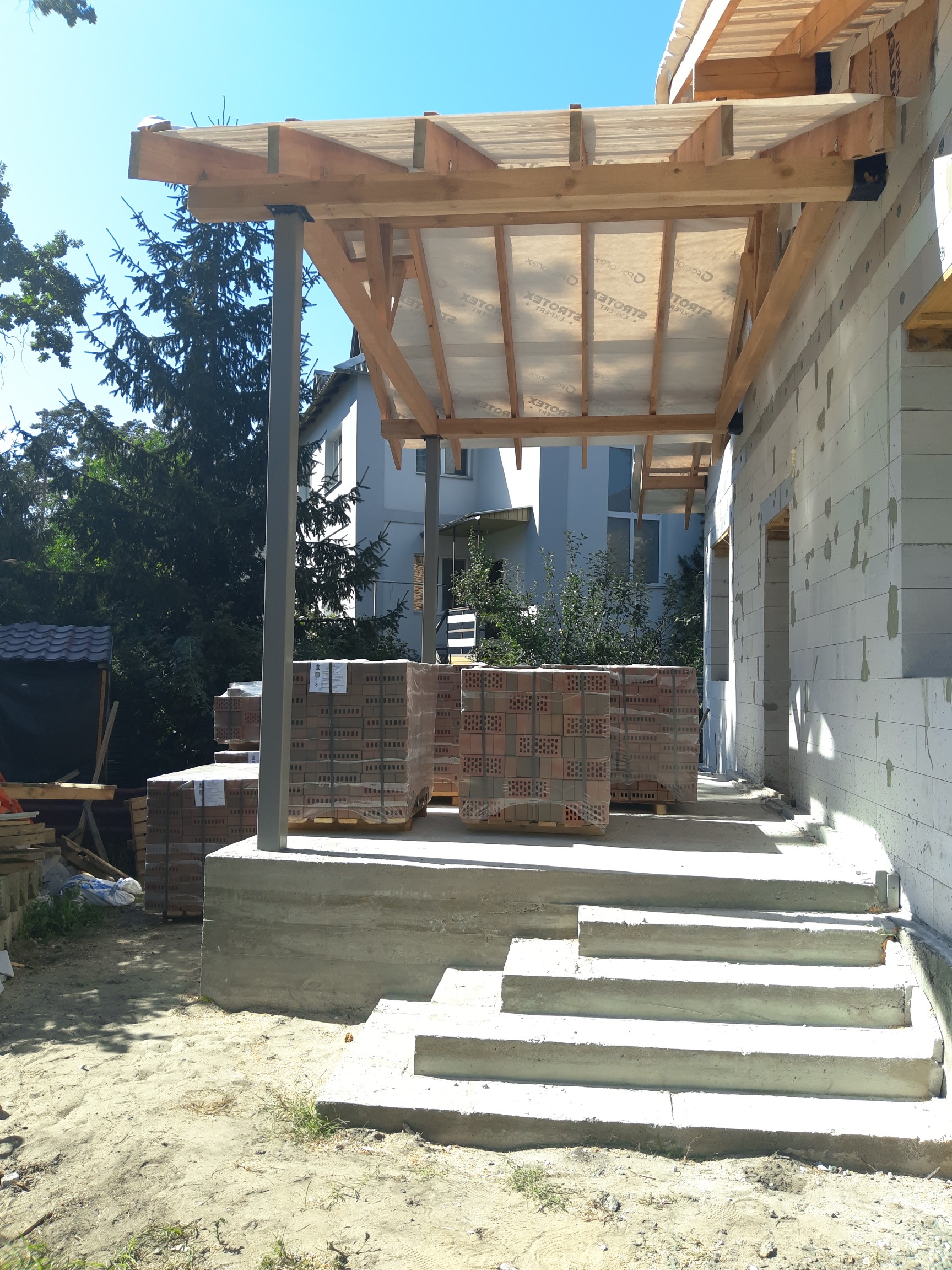

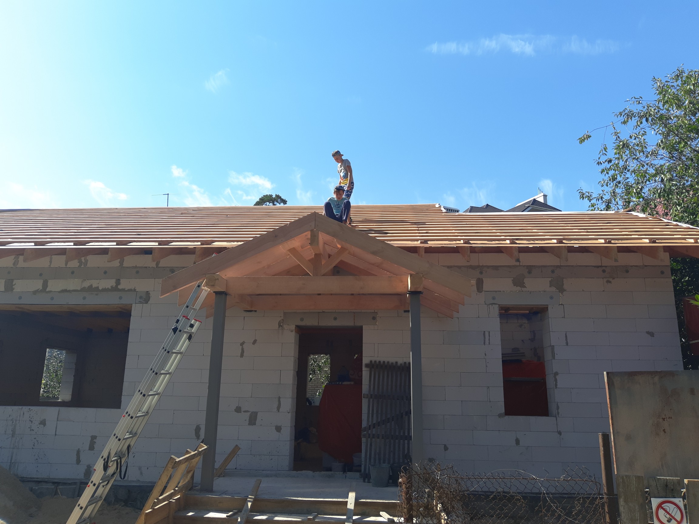

А пока хотел показать как стала выглядеть входная группа и крыша над террасой. Ещё до строительства дома и до проекта мы приметили вот эти простые архитектурные деревянные элементы в виде куриной лапы (три бруса над входом и такие же над террасой) и изначально хотели реализовать их на нашем доме. Мне кажется, вышло неплохо.
  • Лайк 6
....А пока хотел показать как стала выглядеть входная группа и крыша над террасой. Ещё до строительства дома и до проекта мы приметили вот эти простые архитектурные деревянные элементы в виде куриной лапы (три бруса над входом и такие же над террасой) и изначально хотели реализовать их на нашем доме. Мне кажется, вышло неплохо.
Очень неплохо, но ещё лучше выглядит когда все три бруса одинакового сечения. Как на мой вкус.
Ой, тормознул - думал что вы куриной лапой обозвали два мауэрлата и коньковый брус. Потом начал присматриваться и увидел странную конструкцию над входом, которая не несёт нагрузки. И только тогда понял о чём вы. Хорошее решение. У поляков такое делают повсеместно, а у нас на удивление не так и часто...
Про брус одинакового сечения вы правы, выглядело бы ещё лучше.
Попробуй их вскрыть морилкой, чтоб брус меньшего сечения был немного светлее, так выделишь именно «куриную лапу».

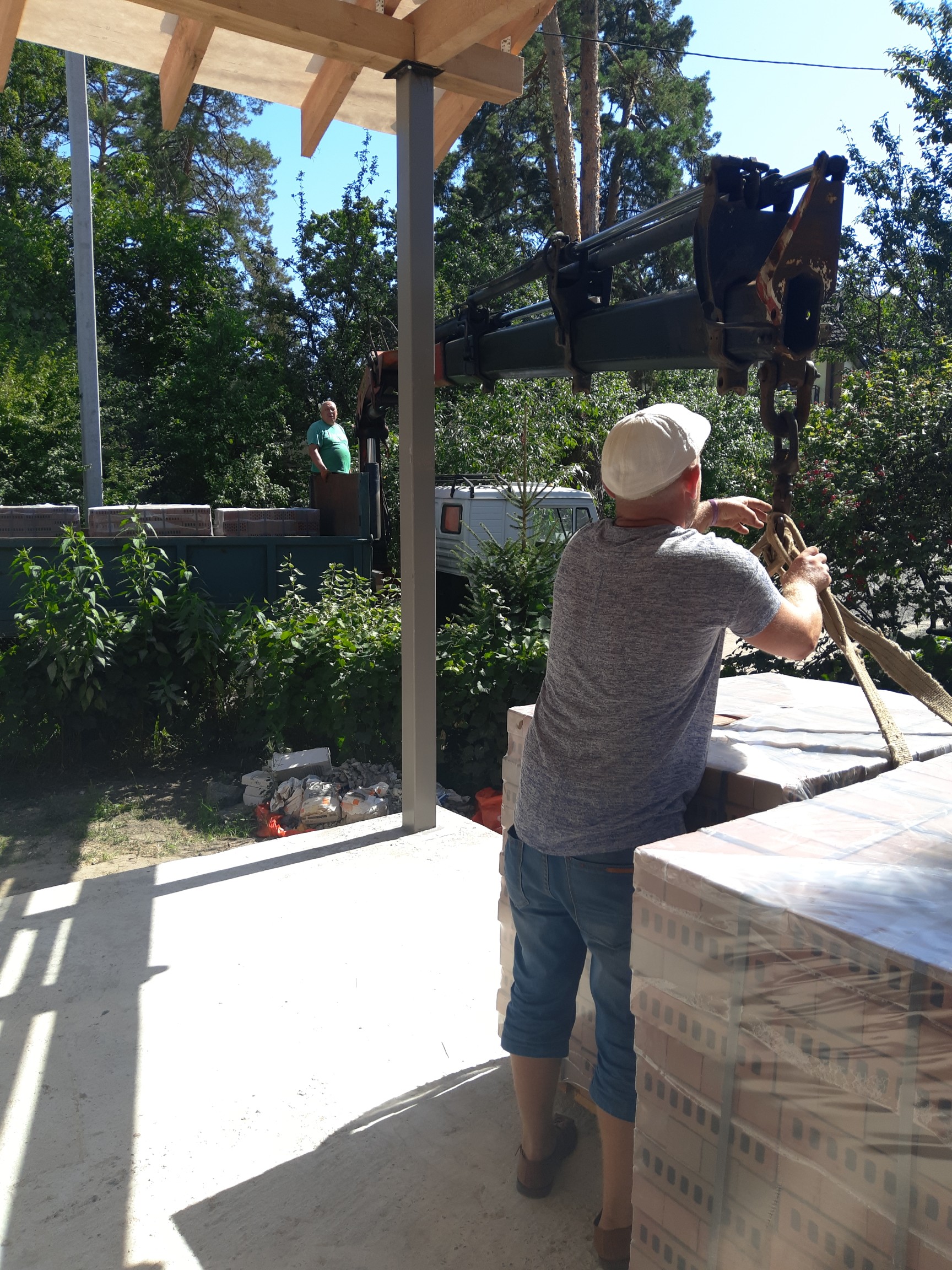

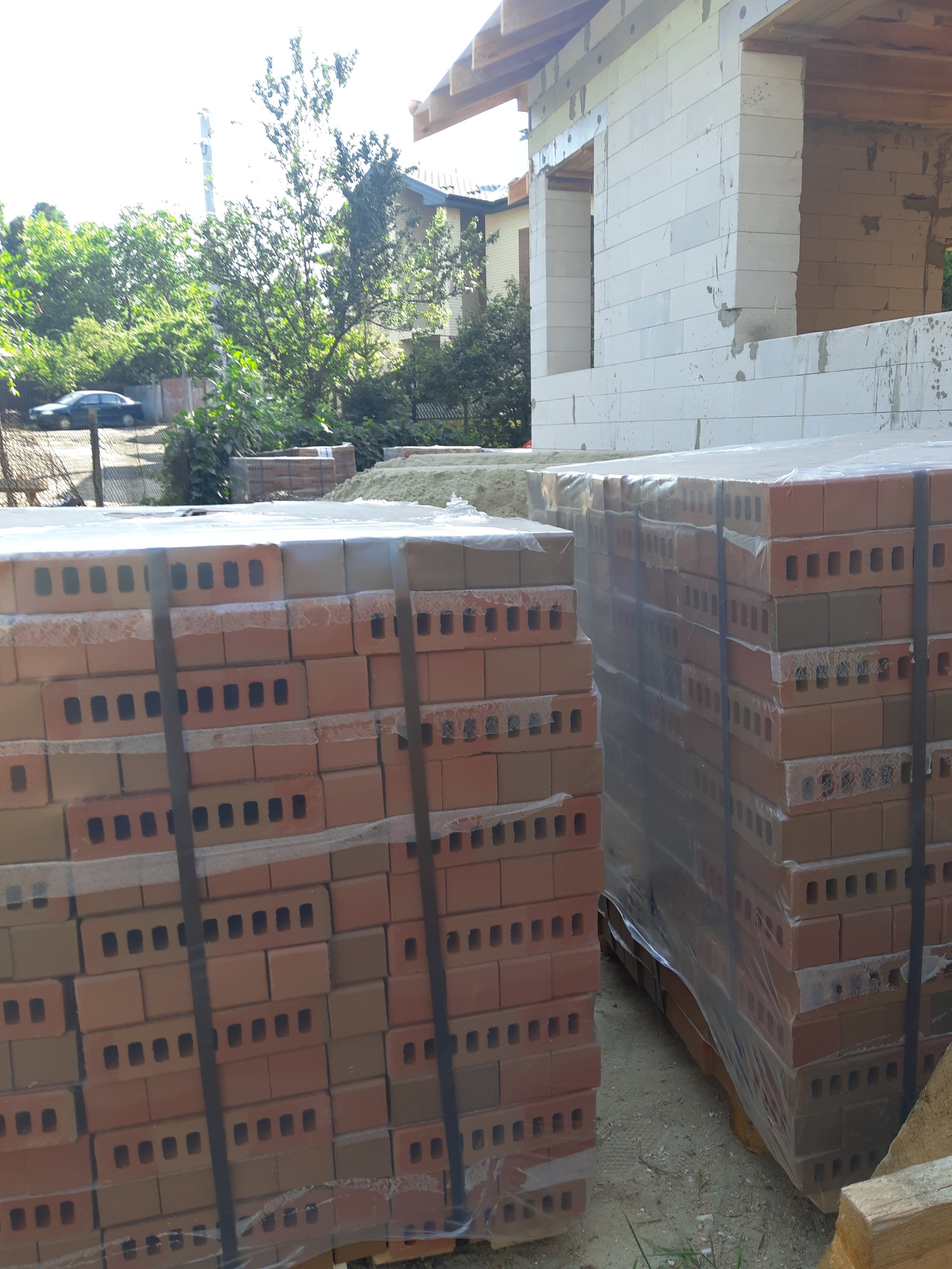

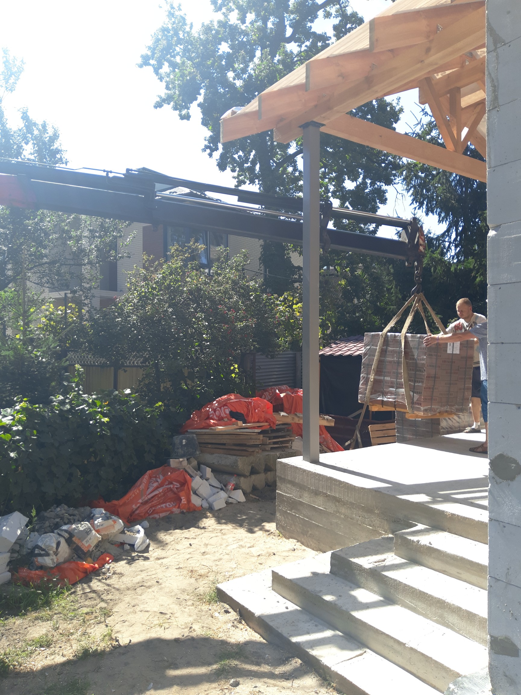

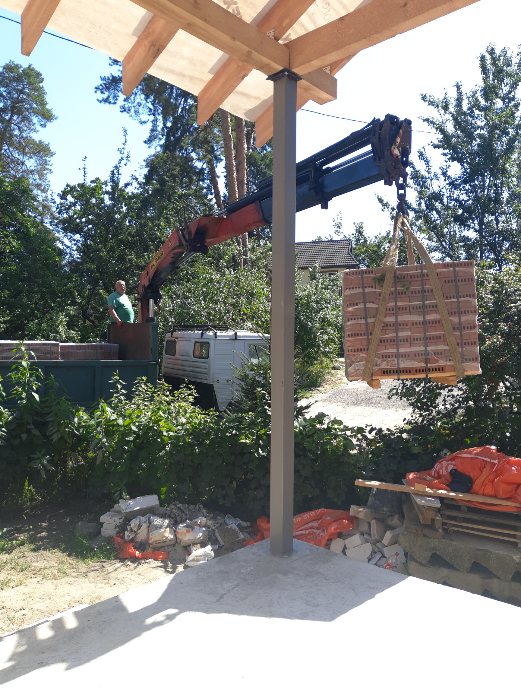

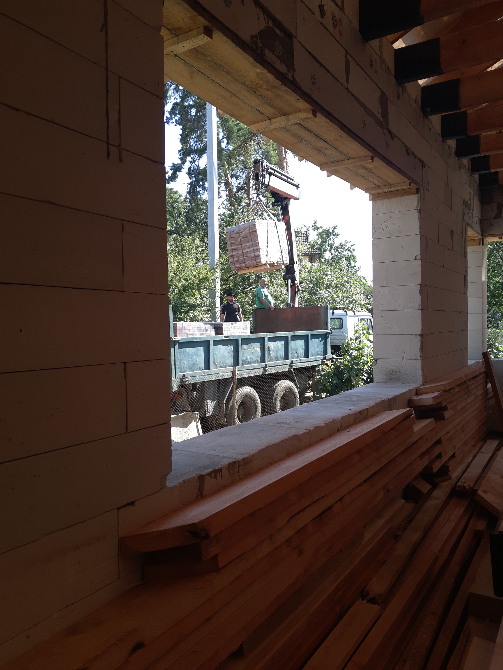

То, над чем я ломал голову последние дни решилось на удивление просто. Расчистив свой небольшой участок и благодаря длинной стреле манипулятора и умелому манипуляторщику я разгрузил 15 паллет облицовочного кирпича. Некоторые поставили прямо на террасу, другие распределили по территории, поставили настолько четко, что влезло бы ещё пару паллет. Разгружали с КАМАЗа-манипулятора с прицепом. Сначала прицеп отцепили на предварительно выбранной площадке в городе, разгрузился сам КамАЗ, затем поехал перегрузил на себя остаток и также расставил по участку. Также перед этим влез и ЗИЛ песка.
Все поместилось и я рад этому факту, хотя строительство на маленьком участке с трудным подъездом это всё-таки дополнительные трудности.

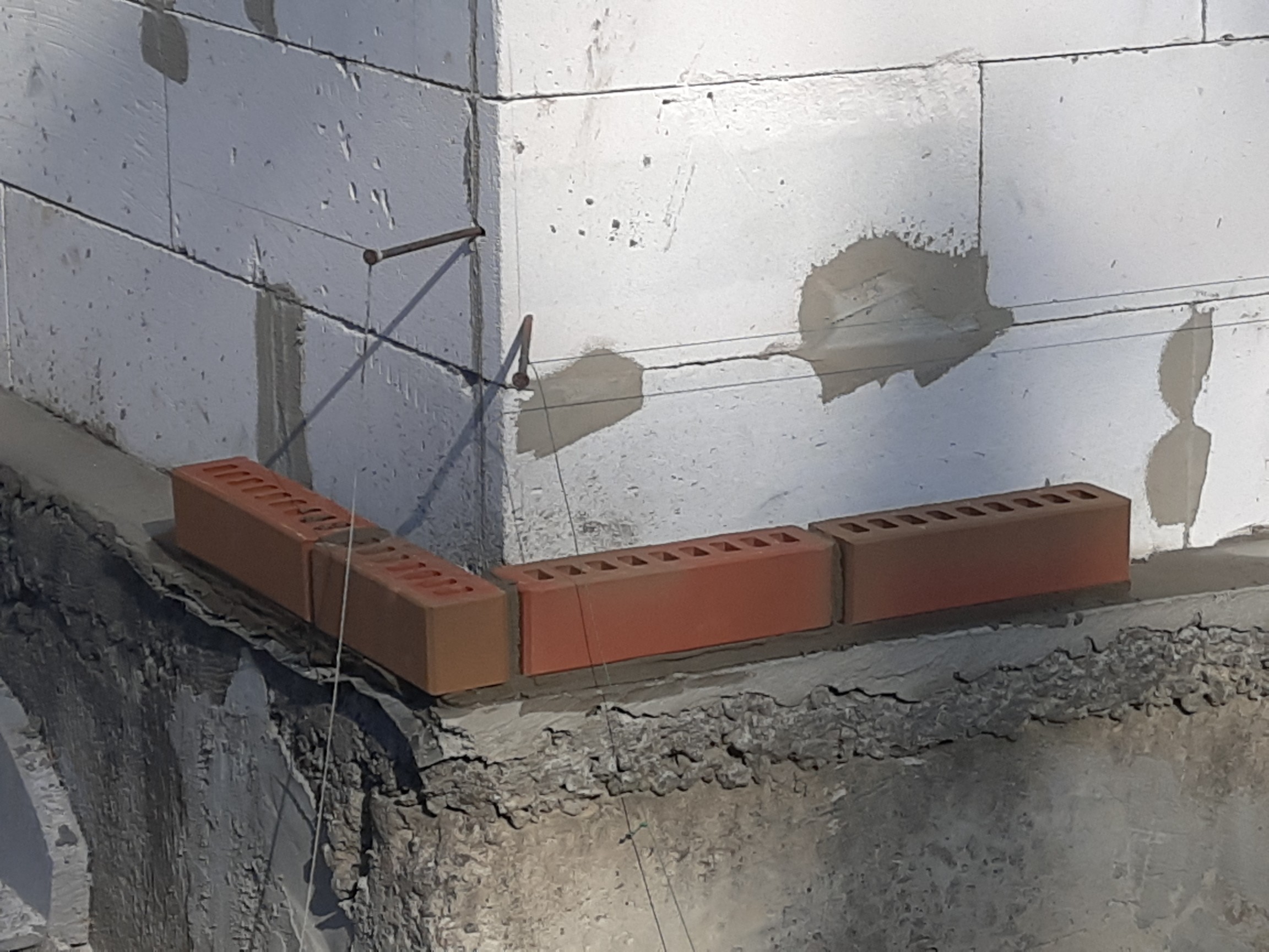

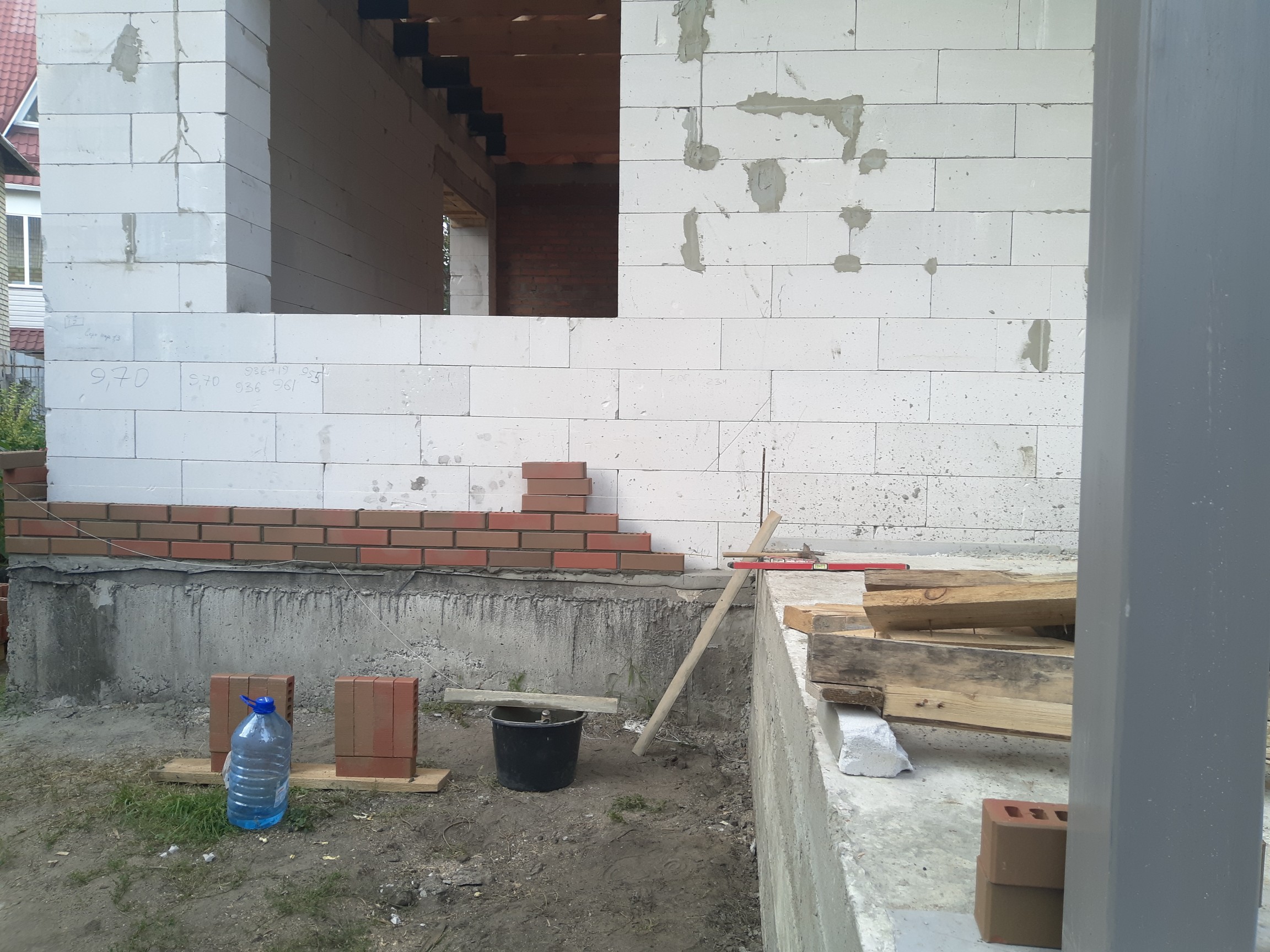

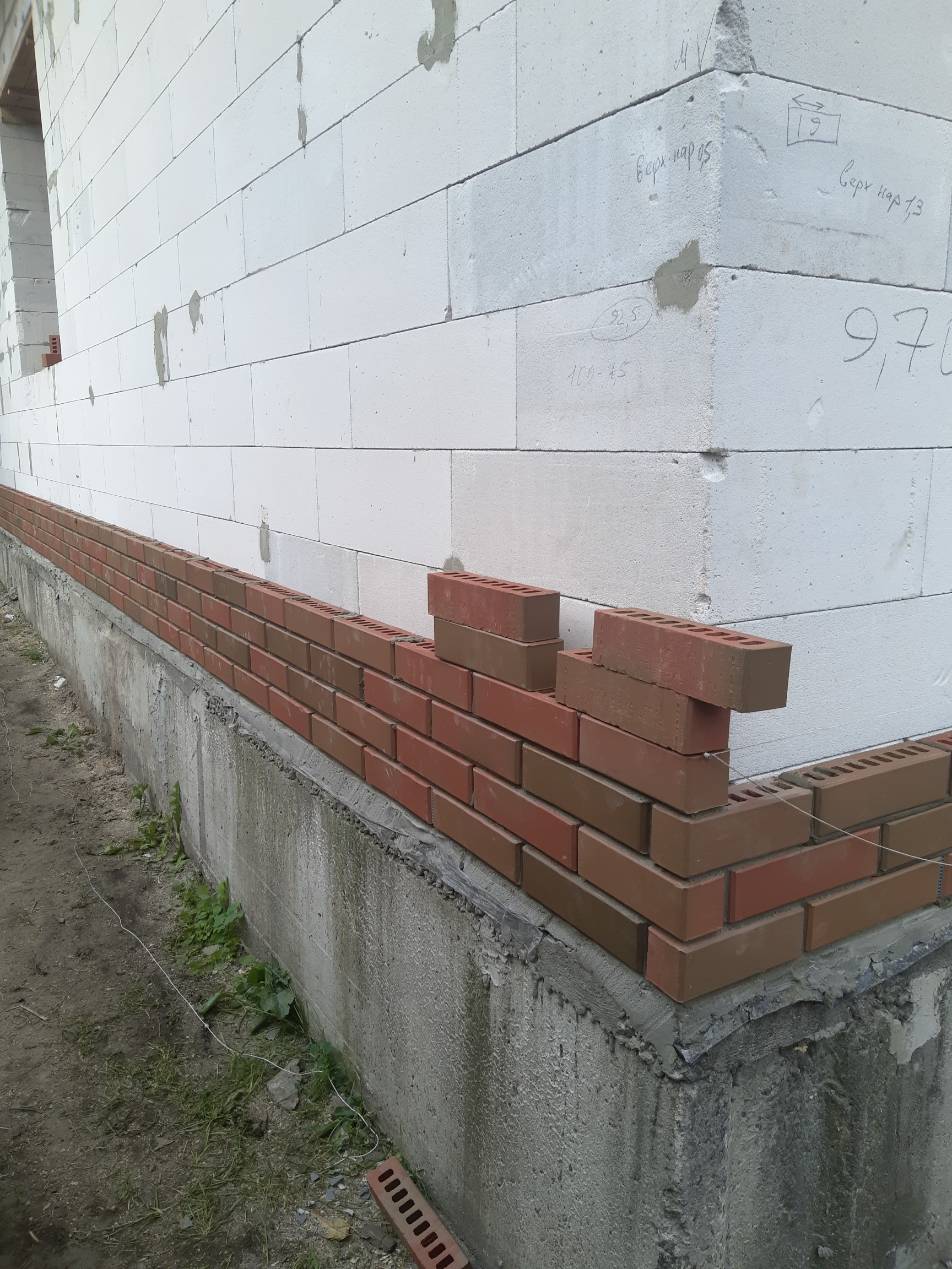

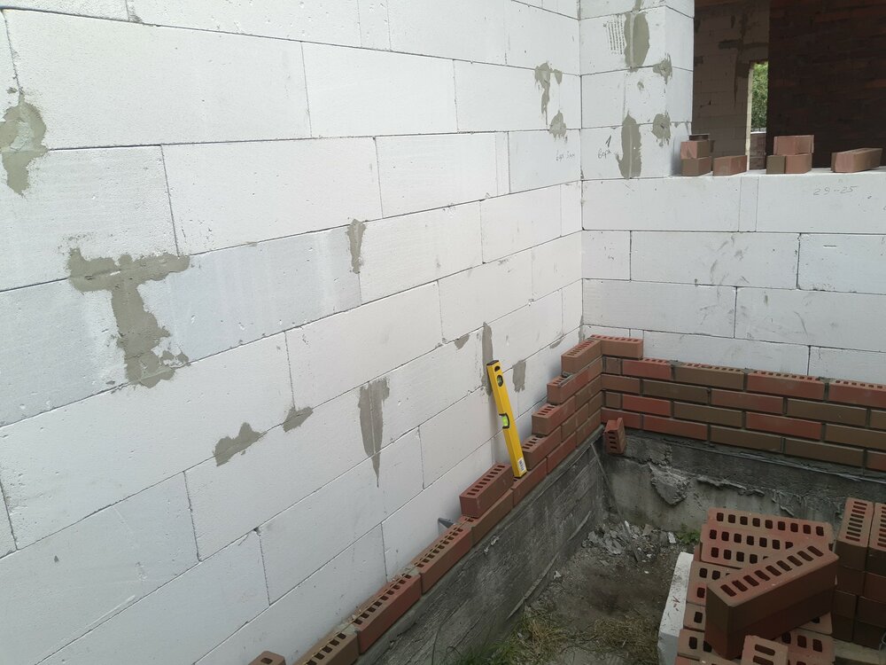

Начали облицовку дома. Перед этим выровняли полку слоем раствора с армированием кладочной сеткой. Задумался о выводах трубы с водой на улицу, внешних розеток и кабелей под уличное освещение порога и террасы. Наверное, где-то и под ворота надо на будущее выводить, но где и как пока непонятно.

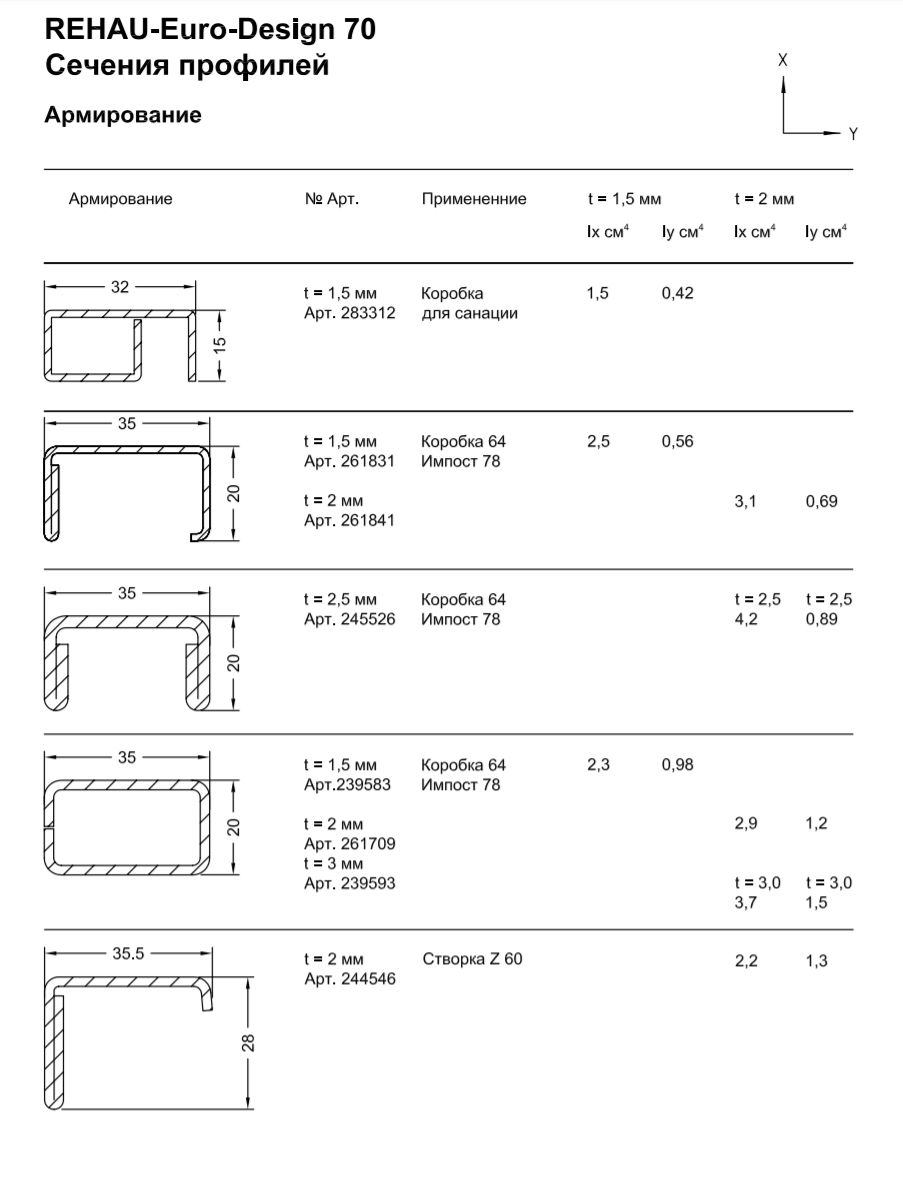

Сегодня общался с оконщиком. По креплению в газоблок говорит лучше крепить на пластины, которые прикручиваются турбовинтом, который держится в металлической вкладке. Можно вроде как и с помощью химанкера. В профиль советует вкладывать 2 мм металлический квадрат, хотя бы на окна побольше. Также рекомендует теплый монтаж. Прокомментируйте, кто разбирается.
Не обошлось без косяка. Дошли руки снять опалубку с перемычек окон, оказалось, что строители на одном маленьком окне перепутали и вложили 100 мм ЭППС внутрь, а 30 мм снаружи, а надо было наоборот. :pozor::pozor:
...Сегодня общался с оконщиком. По креплению в газоблок говорит лучше крепить на пластины, которые прикручиваются турбовинтом, который держится в металлической вкладке. Можно вроде как и с помощью химанкера. В профиль советует вкладывать 2 мм металлический квадрат, хотя бы на окна побольше. Также рекомендует теплый монтаж. Прокомментируйте, кто разбирается....
Выделенное не понял... Турбовинт держится в ГБ так себе, поэтому используйте подлиннее - они не дорогие. Если профиль цветной, то указанный армир в 2мм квадратного сечения очень уместен. Но вы вряд ли сможете выбирать варианты. В том смысле, что вряд ли один и тот же производитель предложит на выбор разный армир. Скорее всего вы сначала выберите профиль и производителя, а потом уже выясните какой армир они используют.
Если под тёплым монтажом имеется ввиду использование гидро- и пароизоляционных лент, то в случае с ГБ на мой взгляд это деньги на ветер. Если вам сделают четверти из облицовочного кирпича, а оконщики при монтаже герметизируют щель между кирпичом и рамой с помощью ПСУЛ, то смело соглашайтесь.

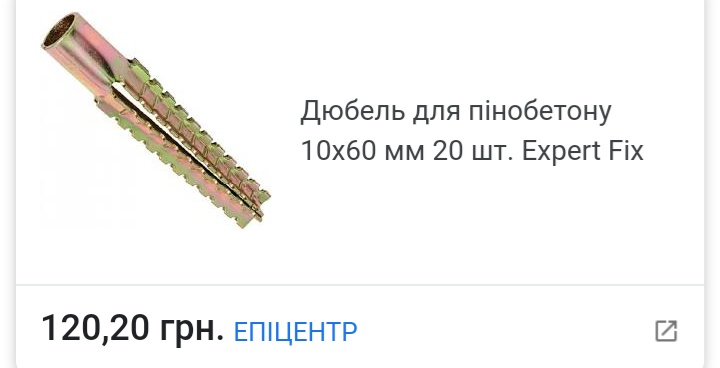

Вот в такой дюбель предлагают турбовинт (прикрепил картинку). А выбрать армировку как раз можно - либо 1.5 мм либо 2 мм. И вроде как есть П-образная, есть П-образная с двойным загибом, а есть квадрат.
По конструктиву все именно так. Четверти из кирпича планируются. А ПСУЛ между четвертью и рамой и пароизоляционную пленку внутри и считают теплым монтажом.
Елочки слабые. если уж делать, то в нейлоновые дюбеля. Можно в эпике, можно и покачественнее найти.
Пароизоляцию внутри и ленту снаружи - как минимим для нижней зоны (отлива) рекомендовал бы сделать.
Рехау поставить и 1.5, и 2. Берите 2. Разницы в цене особо нет. Плюс аргон
Вот в такой дюбель предлагают турбовинт (прикрепил картинку). А выбрать армировку как раз можно - либо 1.5 мм либо 2 мм. И вроде как есть П-образная, есть П-образная с двойным загибом, а есть квадрат....
Оригинальный профиль от Рехау не квадратный, а скорее П-образный с двойным загибом. Дюбель этот в ГБ держится тоже не ахти. Он ломает материал. Я бы просто подлиннее турбовинты выбрал. Потом они спрячутся в откосах и никуда не денутся.
А нейлоновые это самые обычные серые? Или они в виде винта?
Просто в газоблок? Без дюбеля?
да, ввинчиваются. смотрите на DGB.
квадрат есть. у меня, кстати, вроде по КП - 1.5 мм. Если я не путаю. Наверное, убедили, что для белых окон этого достаточно
...просто в газоблок? Без дюбеля?
Да. рабочий вариант. Или как Вова предложил. Но тут оконщикам потрахаться придётся - дороже обойдётся...
