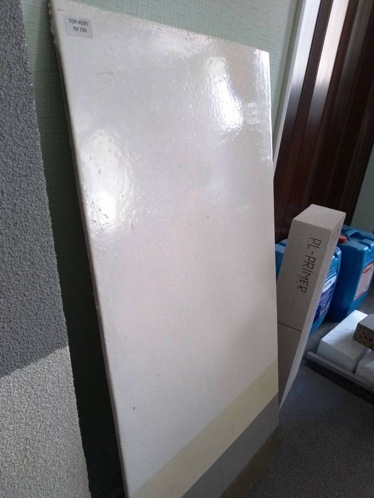

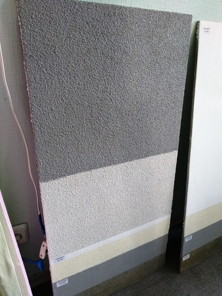

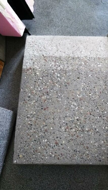

Если Вы хотите защитить наружный бетон (горизонтальную площадку), то могу предложить Вам 2 варианта :
1. упрочняющая пропитка. Эпоксид на основе растворителя с очень низкой вязкостью. Его задача пропитав верхние 3-5 мм бетона преобразовать этот верхний слой в полимербетон. То есть, это не покрытие.
2. полиуретановая система для наружных надземных бетонных многоуровневых паркингов. Почему упомянул "многоуровневый"? Потому, что речь идет о плитах перекрытия, под которыми нет влажного грунта, а есть воздух. Это я к тому, что бетон, на который наносится это покрытие не должен снизу смачиваться.
3. можете протравить кислотой и запечатать полиуретановым алифатическим (не реагирует на ультрафиолет) лаком.
4. Поимерцемент. Вам не понравилась эстетика.
На фото п.1 и п.2 с песком и без.
Цвета п. 2 только белый и серый.
