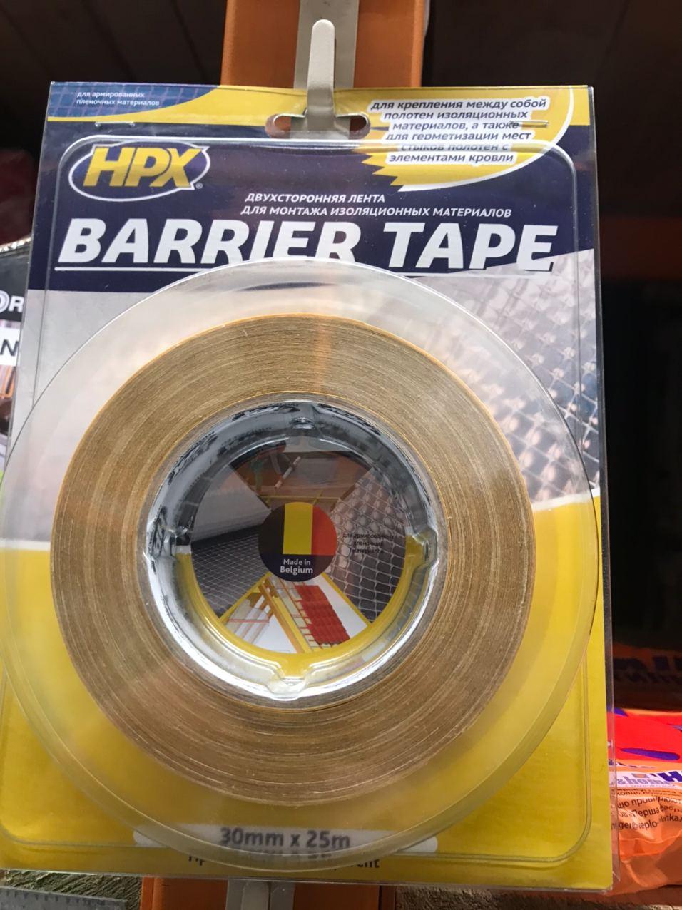

Inna-eva Опубліковано: 8 вересня 2020 Автор Поділитись Опубліковано: 8 вересня 2020 К середине дня получила от прораба фото по ленте. Именно такой ленты у нас не было, я у ребят интересовалась перед поклейкой, мне показали 3М двухстроннюю, похожую на бутил каучук, но полупрозрачная, она есть в одном сегменте, потом, вдруг, появилась серебристая. По серебристой я снова потребовала чеки. Посилання на коментар Поділитися на інших сайтах More sharing options...
Сарочка Опубліковано: 8 вересня 2020 Поділитись Опубліковано: 8 вересня 2020 (змінено) К середине дня получила от прораба фото по ленте. Именно такой ленты у нас не было, я у ребят интересовалась перед поклейкой, мне показали 3М двухстроннюю, похожую на бутил каучук, но полупрозрачная, она есть в одном сегменте, потом, вдруг, появилась серебристая. По серебристой я снова потребовала чеки. Цена этой ленты 7,56 за метр . Что собственно чеком и подтверждается. Пока цены 27 за метр нет и близко, но вы это и сами уже поняли. Змінено 8 вересня 2020 користувачем Сарочка 1 Посилання на коментар Поділитися на інших сайтах More sharing options...
sktd Опубліковано: 8 вересня 2020 Поділитись Опубліковано: 8 вересня 2020 Да, век живи -век учись, хорошая лента ПСУЛ! А мы герметиком пену промазываем, по совету хорошего человека Це краще що ви можете зробити. Піна використовувалась в каркасніках дуже довго. Катастроф не було. В прошлому році в Голандії на заводі використовували ПСУЛ. В цьому році в Ісландії - минвата + ущільнювач. Герметик і там і там. В Ісландії всюди скотчи і герметіки, а в Голандії герметиків і скотчи. Різні підходи . 2 Посилання на коментар Поділитися на інших сайтах More sharing options...
