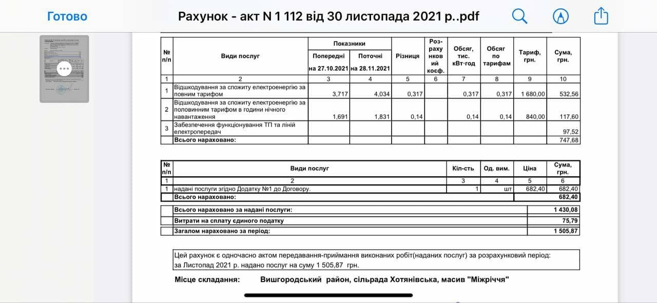

Lіkar Опубліковано: 8 грудня 2021 Автор Поділитись Опубліковано: 8 грудня 2021 Рахунок за листопад. Будинок вже утеплений зовні базальтова вата 100 мм. Це оплата за всю електрику за місяць. Місяцю працювало опалення жило дві людини, готували їсти на електроплитці. працював електроінструмент, працював холодильник горіло світло. За місяць прийшла платіжка в ній 748.68 це витрати на електроенергію і 682.40 витрати на прибудинкову територію. 3 1 Посилання на коментар Поділитися на інших сайтах More sharing options...

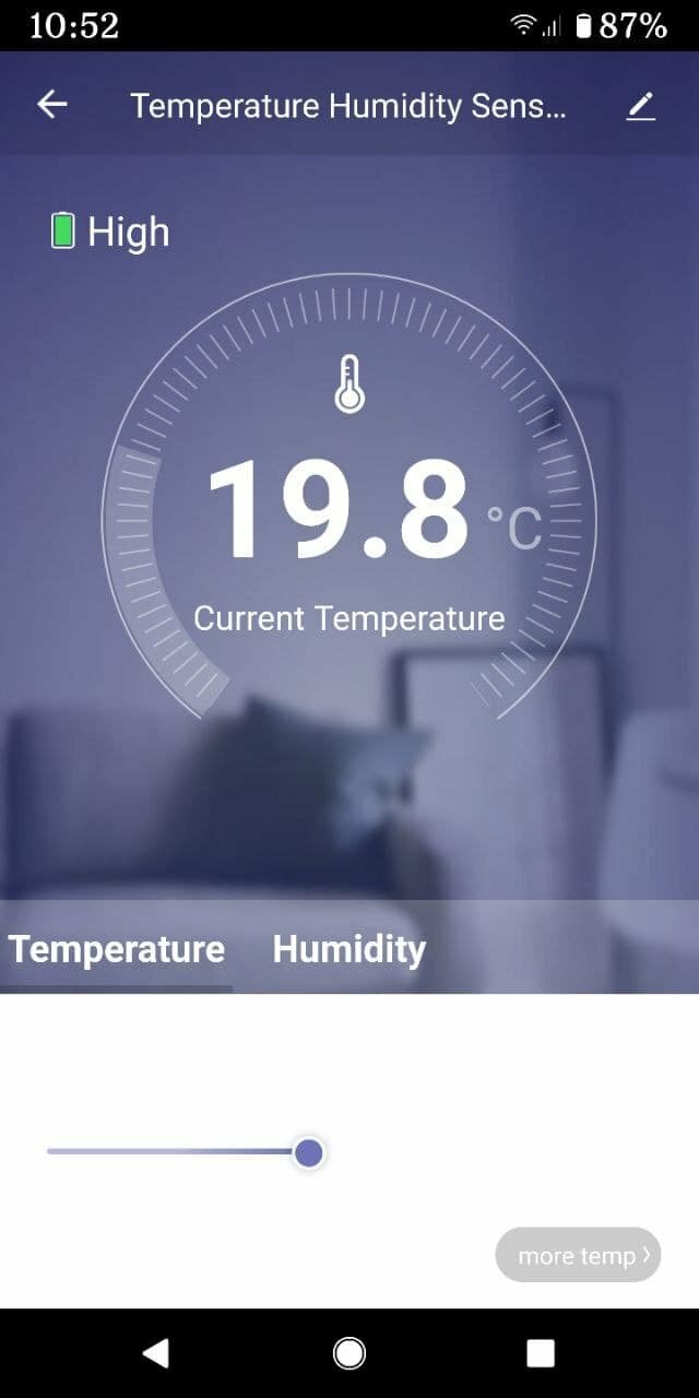

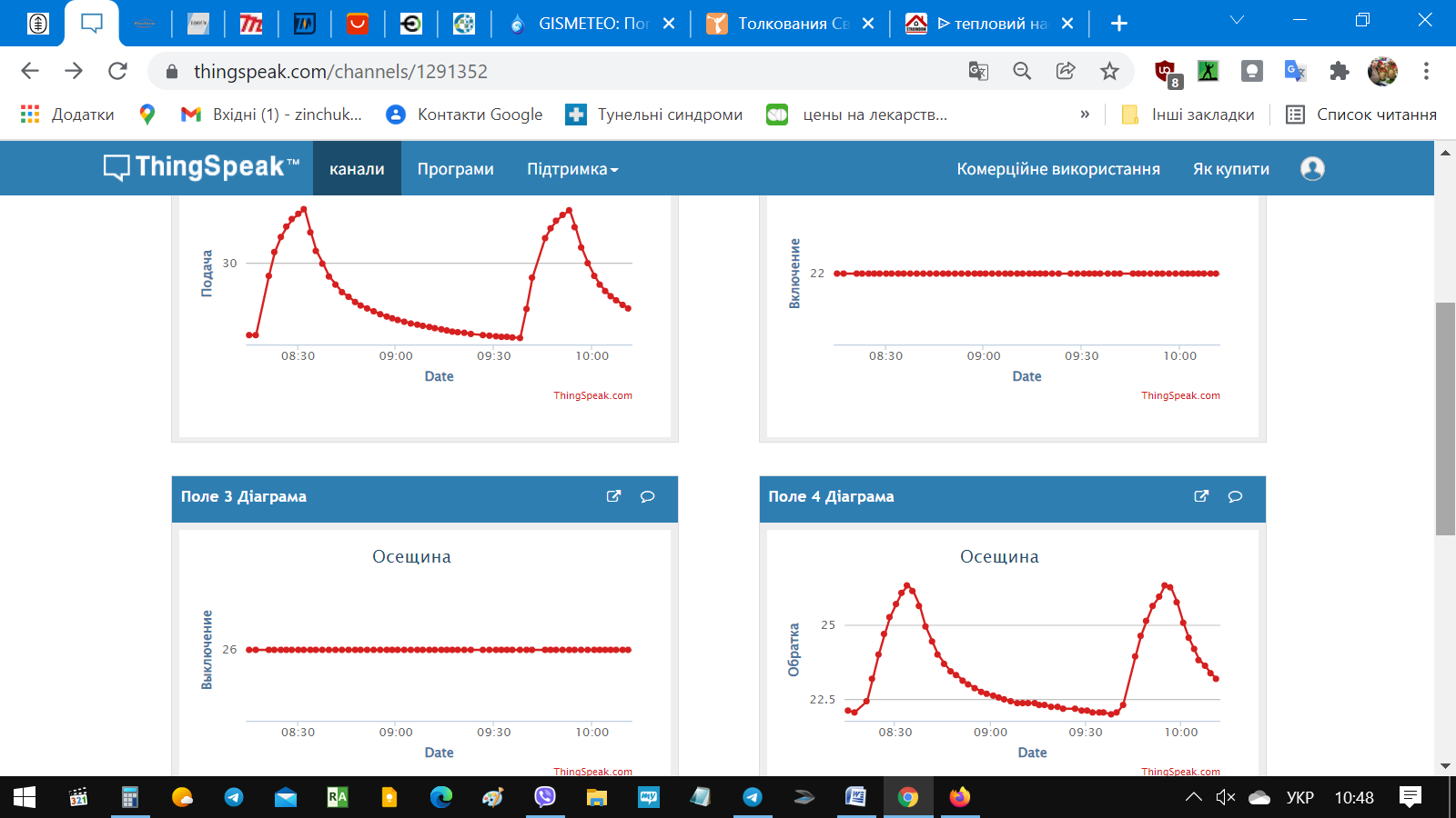

Lіkar Опубліковано: 8 грудня 2021 Автор Поділитись Опубліковано: 8 грудня 2021 Забув додати пару слів про роботу насоса. В налаштуваннях тримаю температуру включення 22 градуси і температуру відключення 26 градусів. При цьому на дотик підлога прохолодна, тепло не відчувається. В прикріплених файлах графік вмикання і вимикання насосу і поточні показники температури. 4 1 Посилання на коментар Поділитися на інших сайтах More sharing options...
sidus Опубліковано: 16 грудня 2021 Поділитись Опубліковано: 16 грудня 2021 (змінено) В 08.12.2021 в 10:36, Lіkar сказал: Рахунок за листопад. Будинок вже утеплений зовні базальтова вата 100 мм. Це оплата за всю електрику за місяць. Місяцю працювало опалення жило дві людини, готували їсти на електроплитці. працював електроінструмент, працював холодильник горіло світло. За місяць прийшла платіжка в ній 748.68 це витрати на електроенергію і 682.40 витрати на прибудинкову територію. Not bad, около 450кВт? Это меньше, чем за однушку в Киеве по отоплению выходит ) у меня тоже 1ый месяц работал ТН и за ноябрь накрутил около 800кВт (стоит отдельный счетчик для ТН) при похожих с вашими параметрах температуры, правда дом у меня чуть больше (220м2 отпаливаемой) и включил я его, когда дом прилично остыл (до 12С). Змінено 16 грудня 2021 користувачем sidus 1 Посилання на коментар Поділитися на інших сайтах More sharing options...
