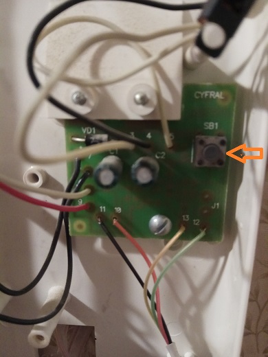

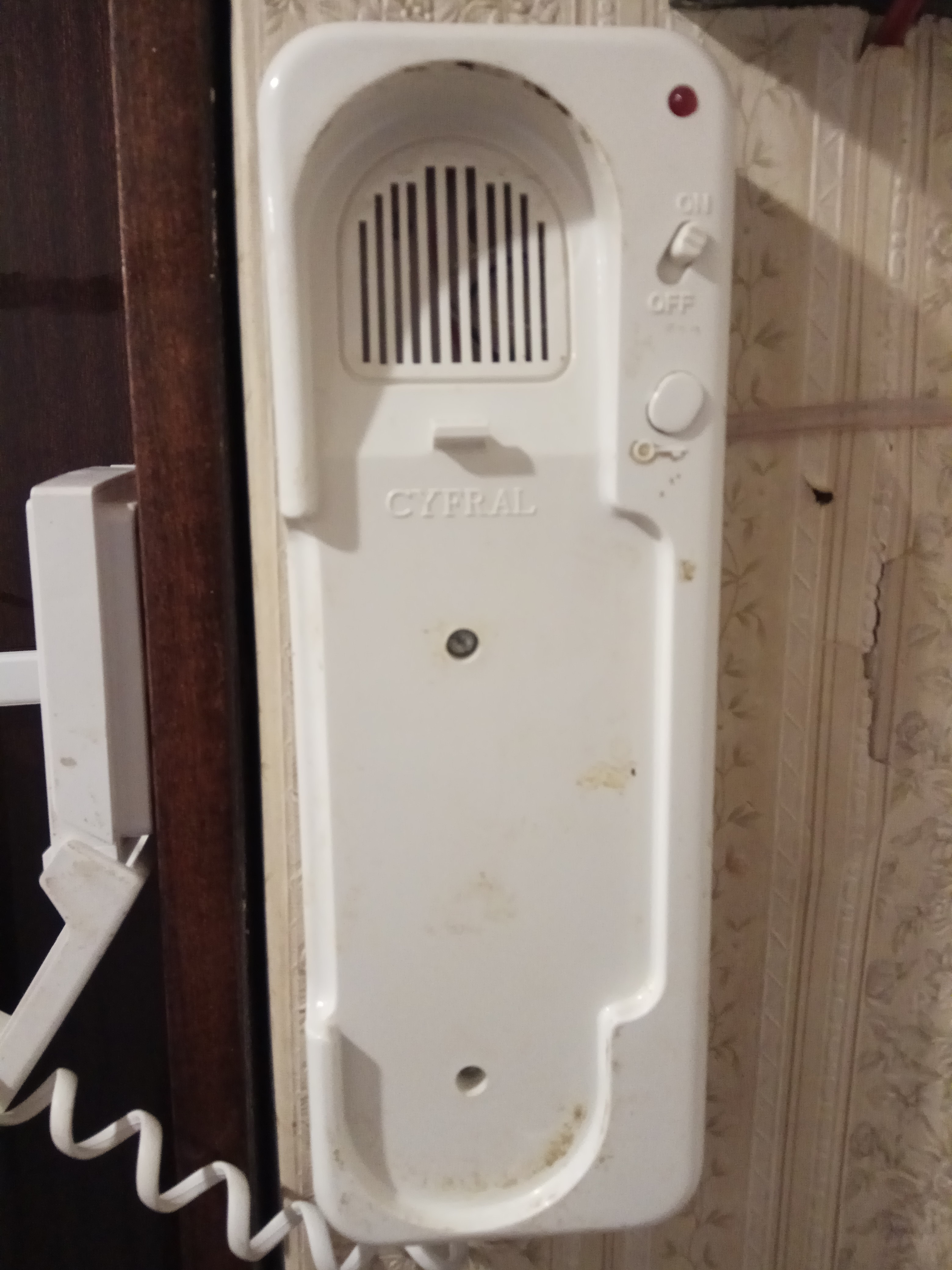

Прошу совета: в старом домофоне Cyfral не срабатывает функция открытия замка; грешу на кнопку с датчиком SB1 (указан стрелкой); как решить проблему?

Прозвоните кнопку. Есть тестер в хозяйстве?

Для меня, как чайника, кнопка - это пластмассовая пипочка на лицевой панели. Прозванивать надо тот датчик SB1? Как именно?

Внизу под плату заходят два провода под номерами 12 и 13. По-моему, они идут на датчик SB1.
Если замкнуть эти провода между собой - сработает функция открытия двери при проблемах датчика и не сработает при проблемах на линии?
При нажатии на фасад датчика SB1 по одному из проводов должен пойти сигнал?

SB1 это и есть кнопка. Может проще мастера вызвать. Раньше эти трубки стоили до 100грн

Вызывал мастера с Цифрала: ремонт не делают, замена трубки 400 грн; на контакт частным образом не пошел.
Открутите плату и с обратной стороны будут видны контакты кнопки SB1 их и надо прозвонить мультиметром, или, как вариант, при нерабочей кнопке и рабочем всем остальном, при замыкании этих контактов должна сработать функция открытия замка.
Также, возможны трещины на пайке контактов кнопки, попробуйте их пропаять - хуже точно не будет
... при нерабочей кнопке и рабочем всем остальном ...
... менять кнопку, плату или трубку?
При нерабочей кнопке менять кнопку, она стоит три копейки

Проблема с домофоном решена. Спасибо форумчанину unreal1975 (в миру - Владимир).
