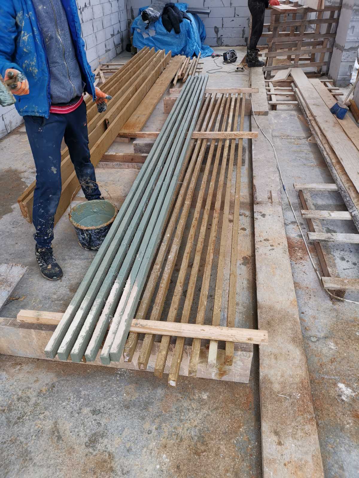

Грибок на балках перекрытия. Как бороться?
arazer
Что-то сниму шлифмашинкой... но по бокам грибок останется... чем обработать?
знайшов рецепт еффективного (на десятки років) вогне-біозахисту.
Пів відра глини, кілограм залізного купоросу, пару кілограм гашеного вапна. Вода додається до консистенції, щоб розчин був достатньо густий, щоб не розтікатись, але не настільки густий щоб скатуватись в комки і не розтиратись рівномірно по дереву.
Глина дає еффективний захист від вогню + тримає достатню кількість вапна і купороса (основний елемент біозахисту)
Перевага в тому, що ви отримуєте гарантований результат за приблизно в 5 разів меньшу сумму ніж покупні суміші. Не боїться легкого дощу. Поруч стояв мауерлат оброблений покупним засобом, через тиждень дощів було не видно, що його чимось обробили. Допомагає дереву сохнути швидше за рахунок капілярного переносу вологи глиною.
Недолік в тому, що глина буде скрізь, якщо мазати вже встановлене дерево. Купорос дуже, падлюка, їдкий, треба використовувати резинові рукавиці і берегти особливо очі.
0-02-05-03d53ed8bc956df97dd9343fbb92228dfb552ca3c57bd811cdfdd63fd76c5f58_2b8ad7cc.thumb.jpg.a16caa549fb540a18d27ca67a00e0413.jpg

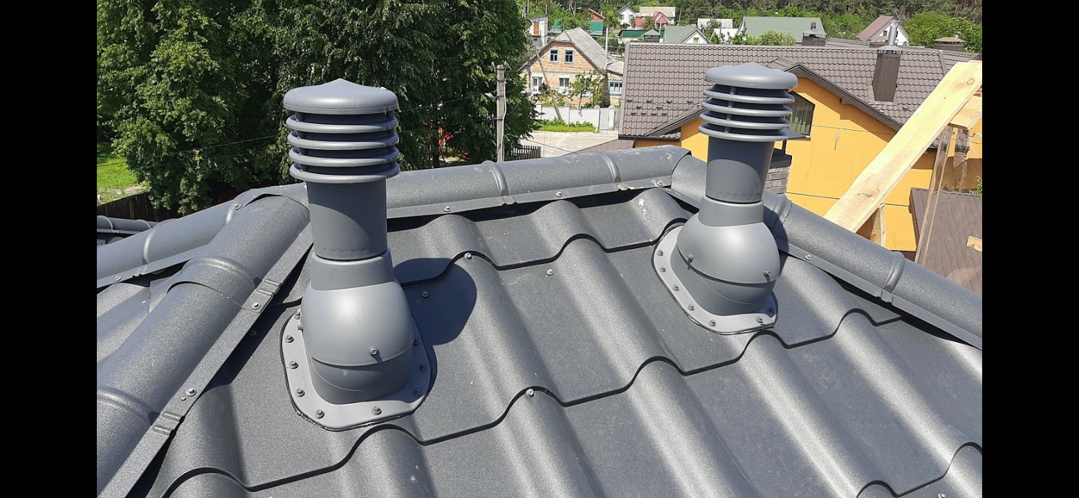

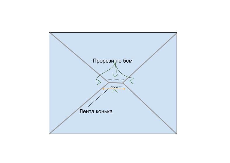

Вообщем, возвращаясь к первоначальному вопросу. Вентиляция конька очень слабая или вообще отсутствует. См. прикрепленный рисунок. Прорези сделаны в районе конька в виде треугольника как на рисунке по 3-5см, к тому же сверху закрыто все коньковой мембраной. Ширина конька 50см.
Решил сделать эксперимент, поджег бумагу на крыше дым просто стоит.
Вопросы:
1. Снимать коньковую мембрану дабы улучшить вентиляцию конька, но не будет ли задувать снег, дождь? Прорезь собираюсь делать по длине конька с шириной 5см.
2. Достаточно ли вентиляции конька при площади крыши в 200кв.м? Или доставлять аэраторы? Если, да то сколько штук?

Вообщем, буду делать вентиляцию чердака нормальную, снимать утеплитель, снимать грибок, обрабатывать балки. За тем уже делать правильные прымикания пароизоляции. К сожелению... Других вариантов не вижу...
Для оттока поставьте себе пару-тройку таких вытяжек. Они не позволят активно снегу попадать на чердак но хорошо тянут воздух
