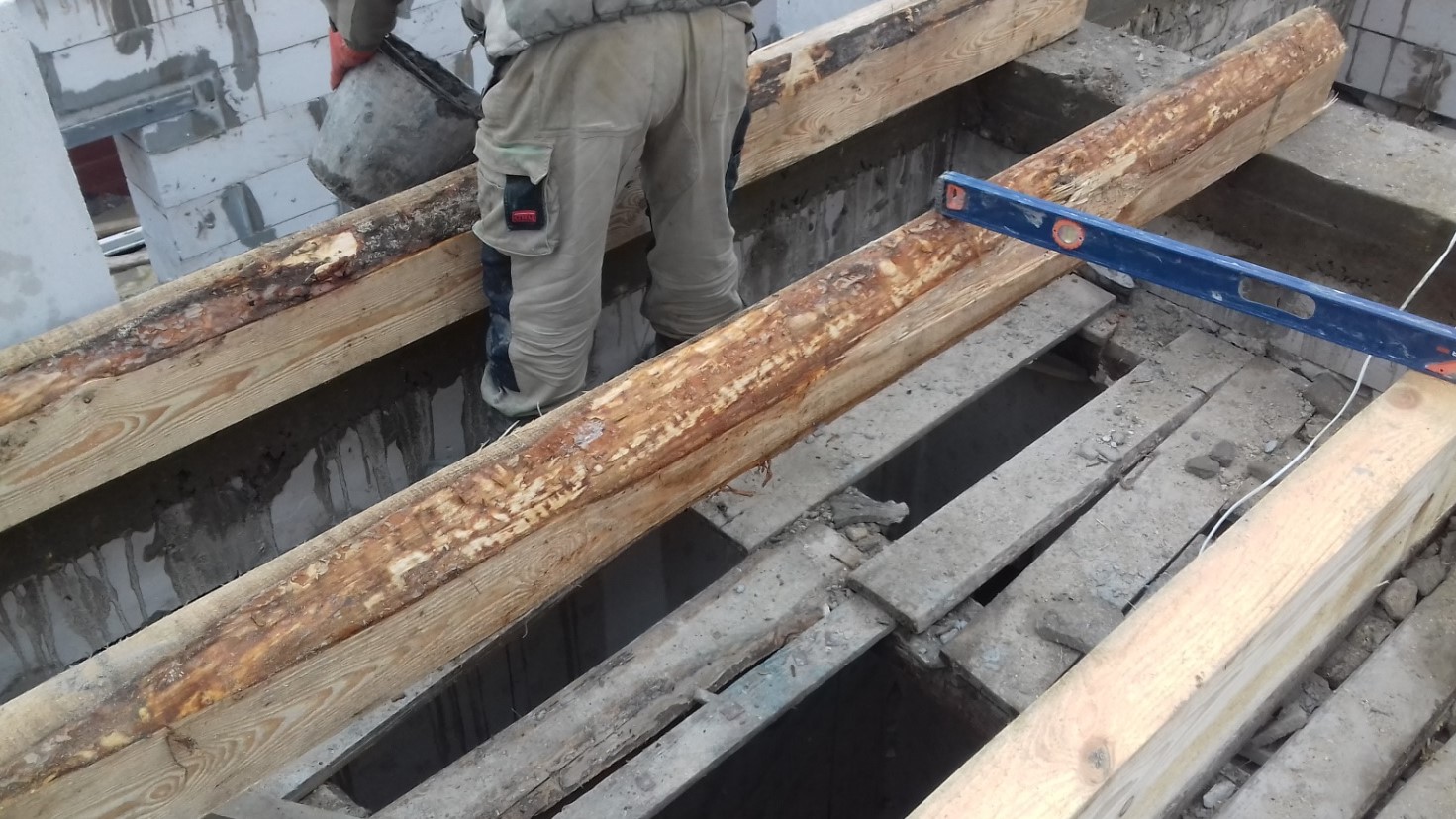

- перепад армопояса 1го этажа 70 мм на 6 м (12 мм на 1 м.) Соответственно и деревянные балки перекрытий лежат с уклоном в 70 мм.

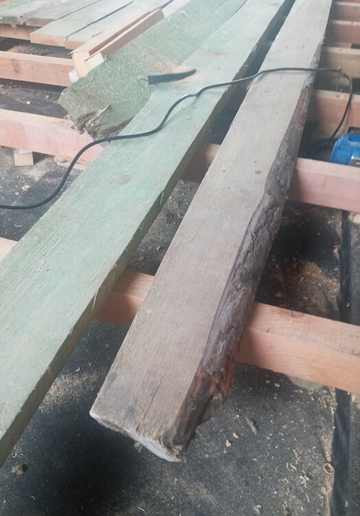

- деревянные балки перекрытия положили с обзолои и поведенные, почти все пропеллером. Вобщем не балки, а просто брак, который обыно пускают на дрова.

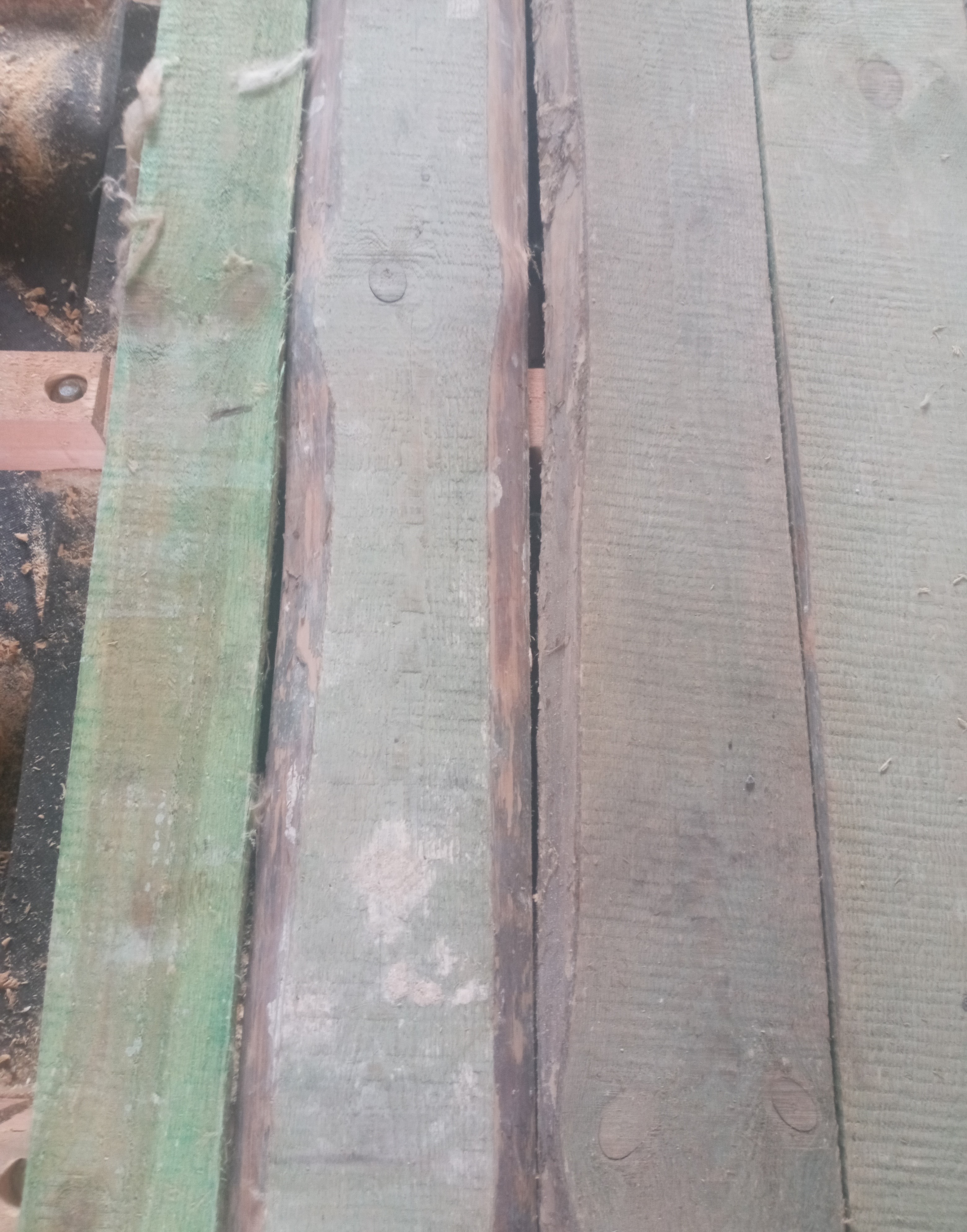

- доски, которые привезли для чернового пола, из-за их качетсва я пустил на опалубку для фундамента забора, остальные на дрова.

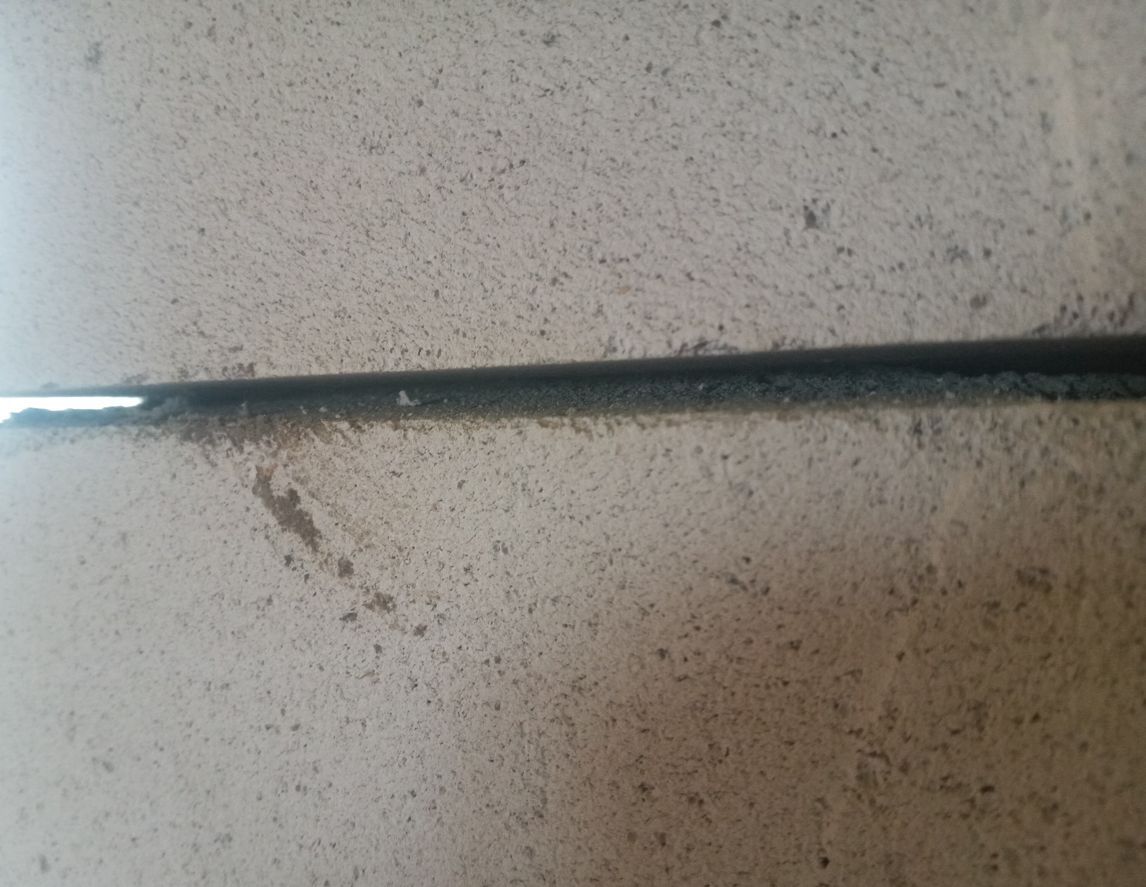

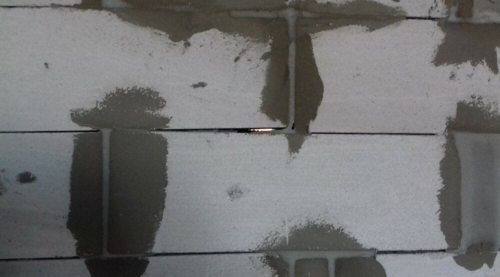

- газоблок клали на липухи, щели до 6 мм, видно улицу. Даже не замазали клеем чтоб скрыть это. Как показал металлоискатель - армирования газоблока нет. Кстати, арматуры в смете указали столько, что можно было дамбу построить.

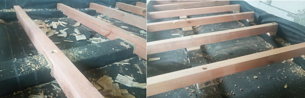

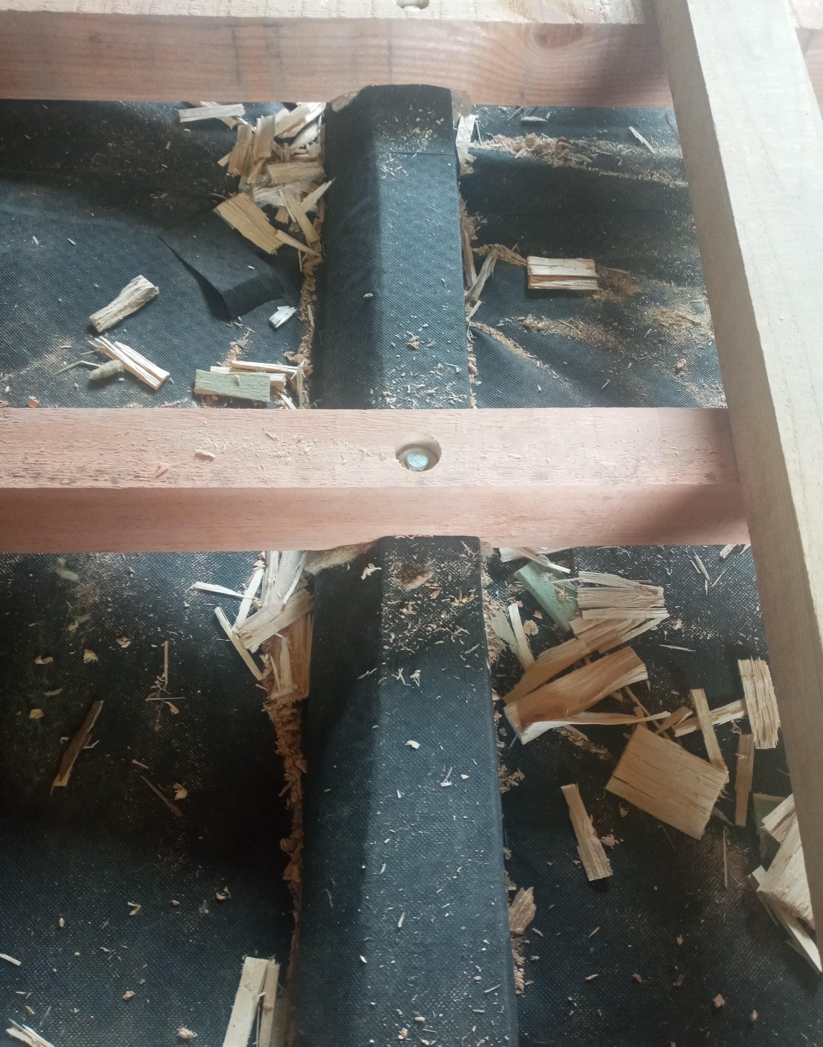

Фото 1. Установка лаг. В левой части дома пришлось врезаться в балки на 30-40 мм, с правой поднимать на лаги на 30-40 мм. Перепад уровня по комнате на 2м этаже получился около 70 мм. Тоесть армопояс залили с таким перепадом даже не отбив уровнем и на него положили балки.

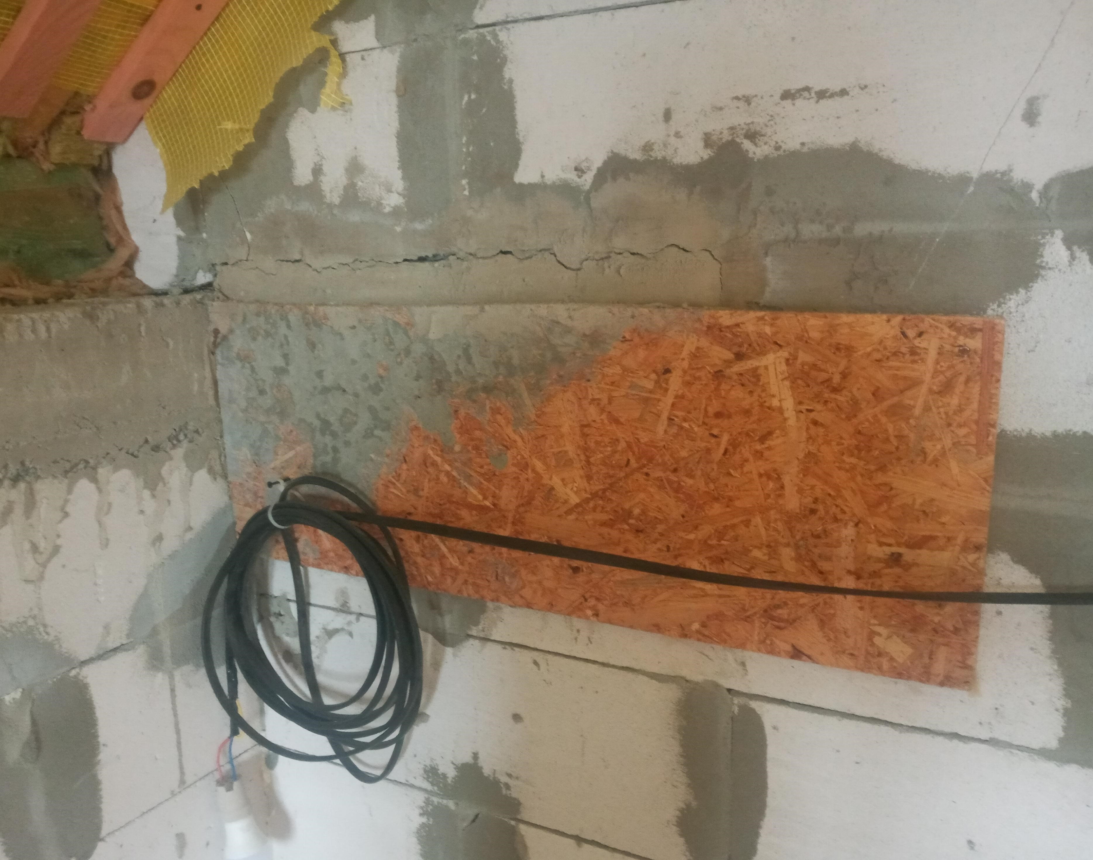

Фото 2. Армопояс под мауерлат залили без захода на фронтоны. Потом просто выдолбили газоблок на фронтонах, поставили осп и залилу туда обычного раствора. Естественно армопояс и вот эта часть никак с собой не связаны, сделали просто "для вида".
Фото 3 и 8. Газоблок на липухах, щели на фото 4 - 5 мм.
Фото 4 и 7. Вот такой обзол на балках, балки 100х200.
Фото 5. Доски чернового пола (1 м.куб.), которые мне хотели набить на балки. Пустил их на разные черновые работы, опалубки и дрова.

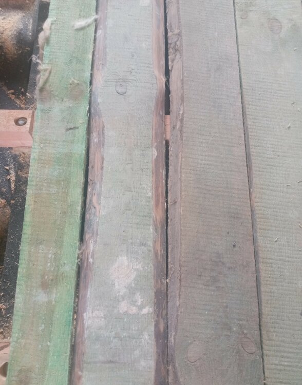

Фото 6. Это доски для стропил. 150х50.

Фото 1. Установка лаг. В левой части дома пришлось врезаться в балки на 30-40 мм...
А шо, так можно было? :shock:
Нет конечно, но выхода просто не было.
Если бы с этой стороны комнаты не врезался в балки, пришлось бы на обратной стороне поднимать лаги на 70-80 мм.
Я бы лучше нарастил/подобрал размерами с другой стороны чем врезался в несущие балки
Но только не таким методом как у вас, подкалывать обрезки это фигня полная!
Или это чердак?
Наращивать полностью +80 мм не мог по нескольким причинам, одна из них это то, что тогда бы у меня последняя ступенька лестницы стала на 40 мм выше остальных. Балки 200 мм, от того, что я в неё врезался на 40 мм она не особо ослабла, запас прочности позволяет.
Почему фигня? А что ж подкладывать как не обрезки)? Можно, конечно, эти обрезки назвать "подкладки" и тогда не фигня получается, да?)

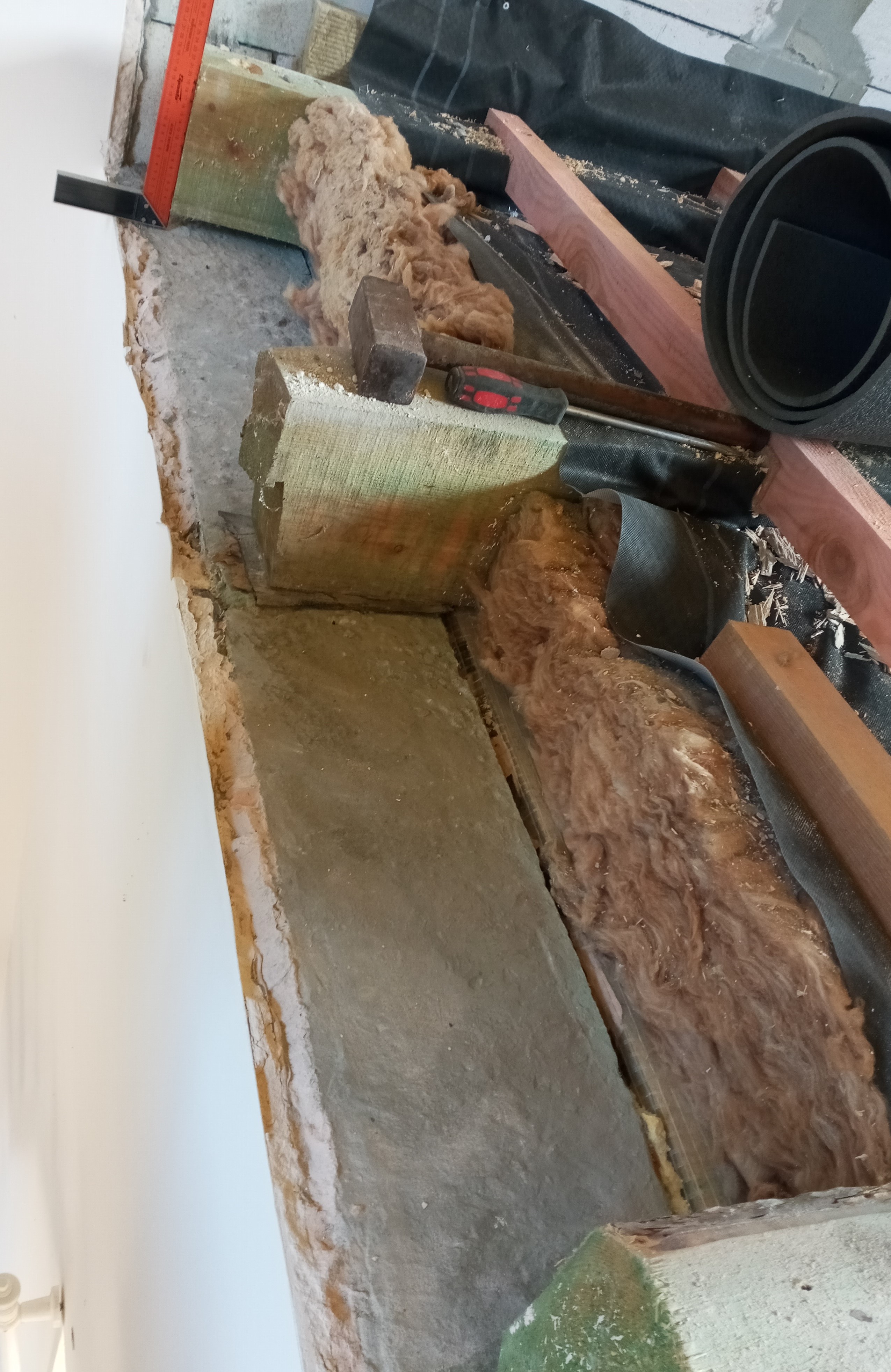

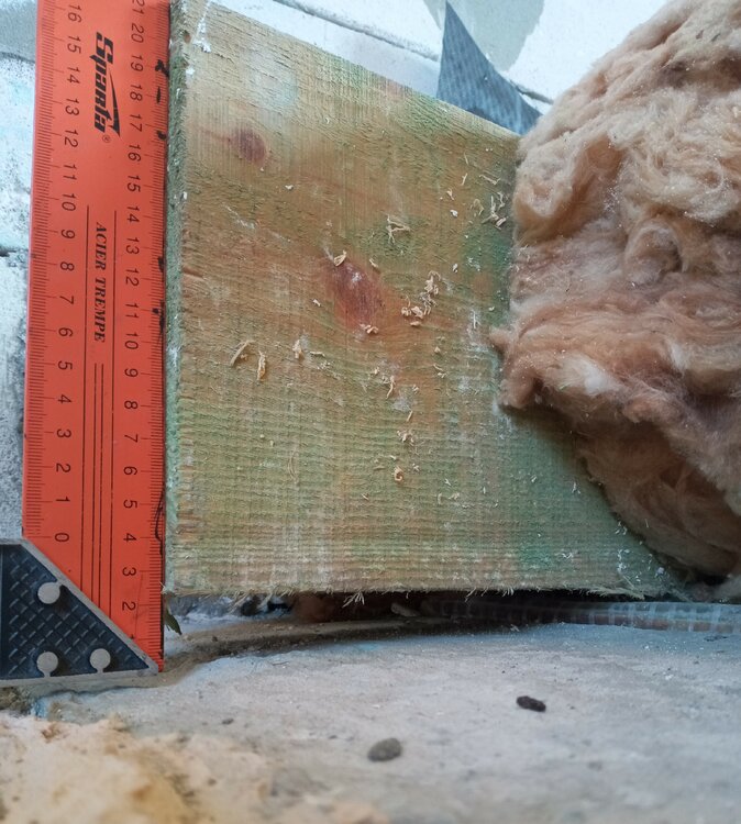

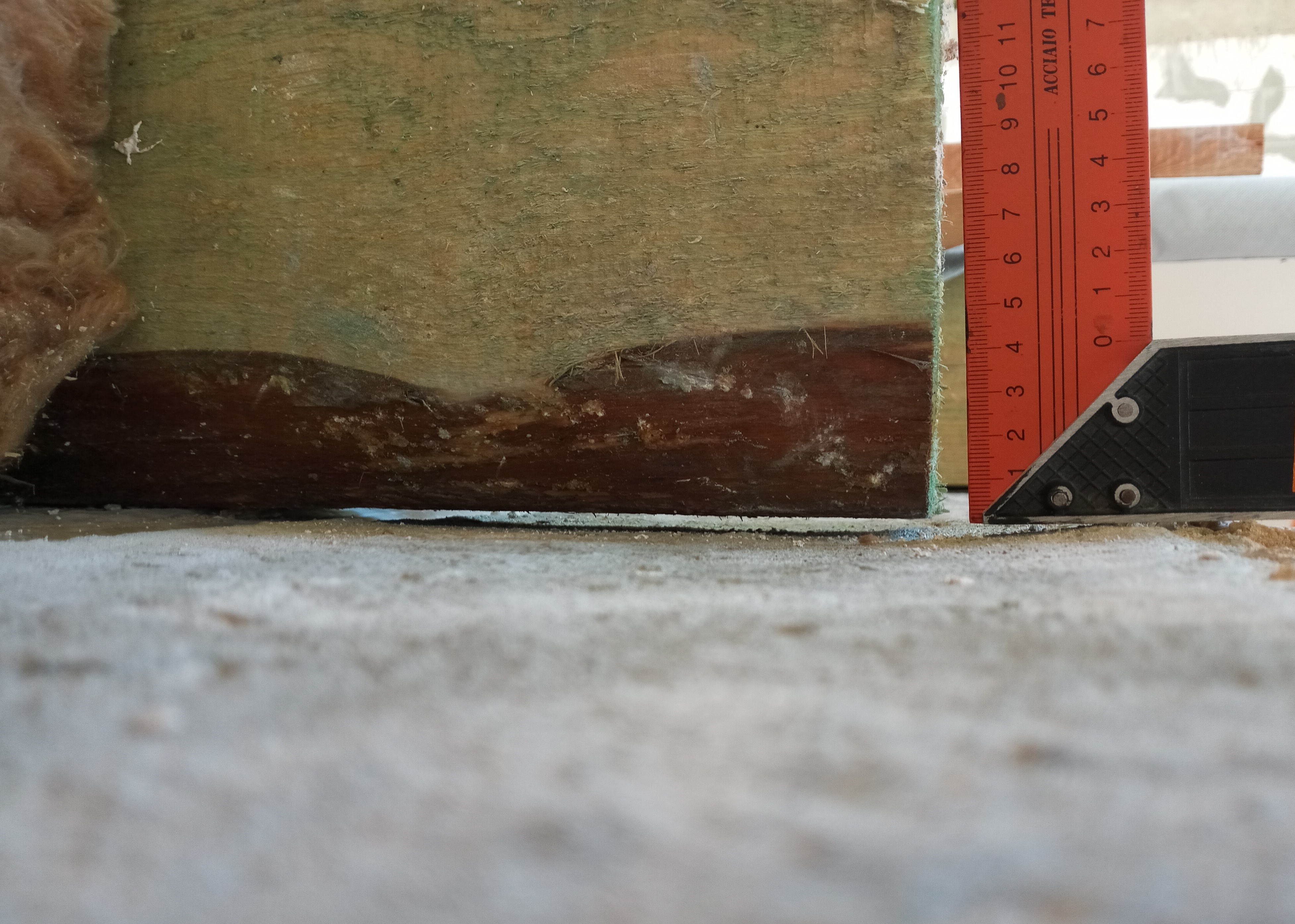

Небольшое обновление по деревянным балкам перекрытий: сегодня решил разобрать часть перегородки внутри дома, которая закрывала торцы балок, чтоб понять, а что ж с ними не так, что они такие кривые.
Так вот, как оказалось, балки настолько поведены, что они даже не лежат (не прилегают) к бетонной несущей балке.
Фото 1: там где торцы деревянных балок была перегородка из газоблока, она была оштукатурена, пошпалёвана, подготовлена под покраску.
Фото 2. Щель между деревянной балкой и бетонной балкой, на которую она должна опираться - 25 мм
Фото 3. Щель между деревянной балкой и бетонной балкой, на которую она должна опираться - 5 мм. Внимание на обзол.
Как вариант решения вижу притянуть деревянные балки к бетонной балке какими-то крупными анкерами.
