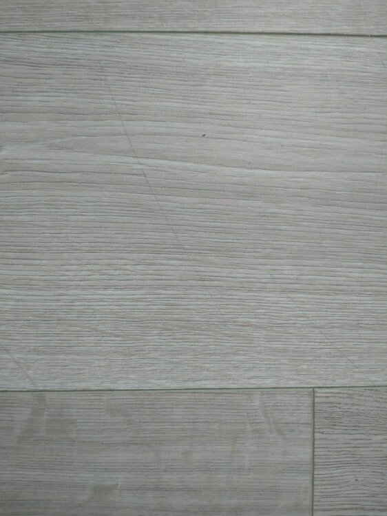

roter_schnee Опубліковано: 31 жовтня 2023 Поділитись Опубліковано: 31 жовтня 2023 В 08.05.2021 в 23:10, roter_schnee сказал: Тоже интересует этот вопрос. Тоже присмотрел себе на кухню / в гостинную SPC (Classen Cracovia замковый) на тёплый пол и хотелось бы услышать отзывы реальных пользователей. Помимо заданных топикстартером вопросов было бы здорово услышать мнение о том, хватит ли 32го класса износостойкости для обычного жилого помещения. Таки взял и уложил себе упомянутый SPC. После недолгого опыта эксплуатации могу смело сказать что это говно, а не покрытие пола. Может быть в нежилой комнате он был бы и хорош, но в мало-мальски жилом помещении он непригоден к использованию абсолютно. Особенно это касается кухонь, прихожих, коридоров. На кухне первые царапины появились буквально через неделю (неудачно шорхнул детским стульчиком, неудачно упал нож на пол). Как восстанавливать - непонятно, кто-то советует зашлифовать, кто-то для заделки крупных царапин советует заливать эпоксидным клеем. Но в любом случае износостойкость нулевая. А с учетом того, что на всем этаже (70кв.м) он положен одним контуром то я теперь даже не знаю что делать с кухней. Стелить ковер, покрывать каким-то мощным бесцветным лаком, хз. Одним словом, веселья на свою пятую точку я себе точно приобрел вместе с этим долбанным кварцвинилом. Поэтому всем кто вдруг набредет на этот топик с вопросом - хватит ли 32 класса износостойкости я могу дать ответ: "ни при каких условиях не покупайте кварцвинил, лучше положите плитку, возьмите хороший ламинат или прочный линолеум. Но про кварцвинил забудьте вообще. Особенно про вот этот Classen" Последствия упавшего ножа. Последствия детского стула на жестких пластиковых ножках 3 1 Посилання на коментар Поділитися на інших сайтах More sharing options...

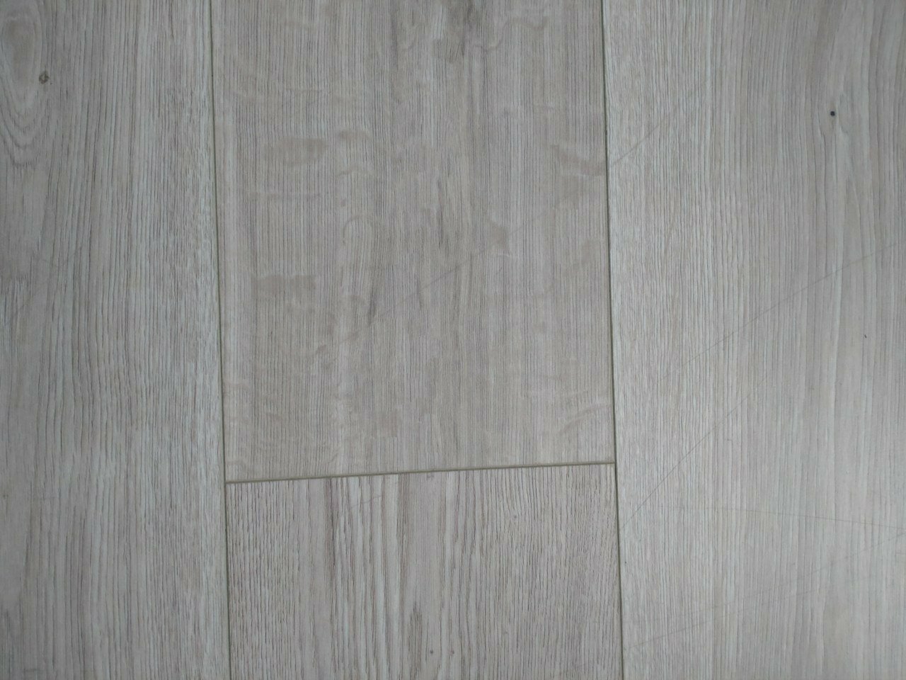

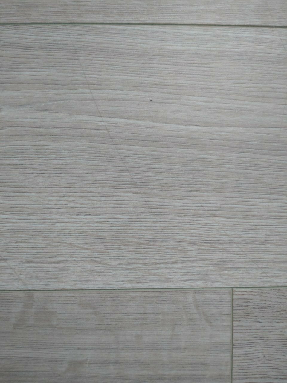

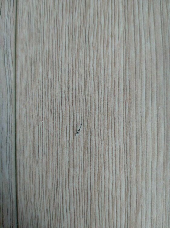

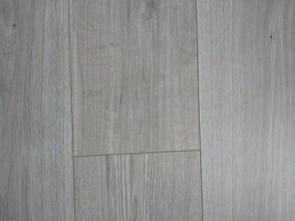

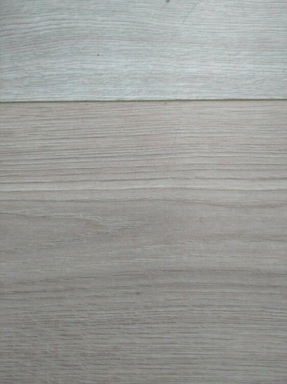

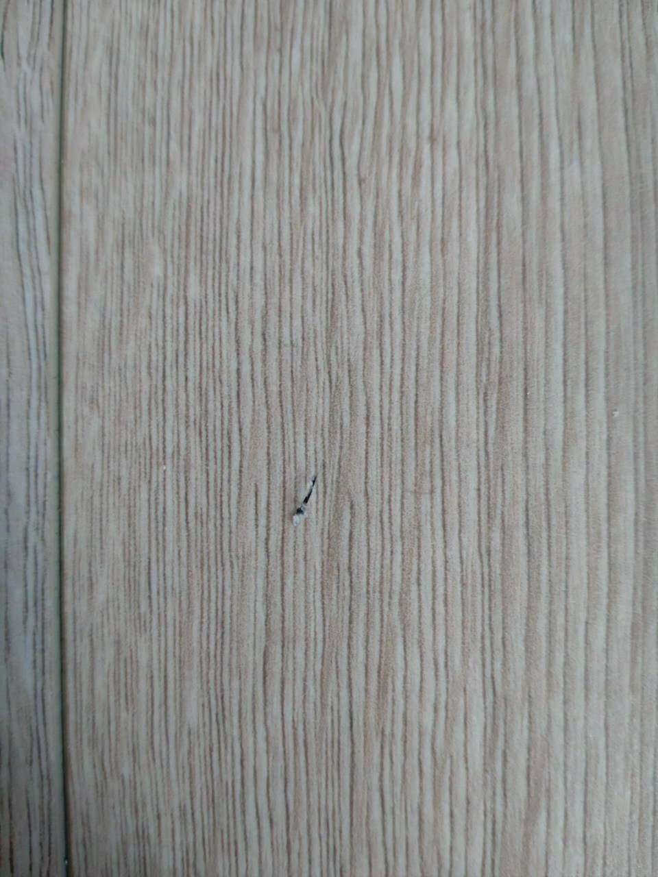

outdoor24 Опубліковано: 31 жовтня 2023 Поділитись Опубліковано: 31 жовтня 2023 13 хвилин тому, roter_schnee сказав: ни при каких условиях не покупайте кварцвинил, лучше положите плитку, возьмите хороший ламинат или прочный линолеум у мене самого SPC, і він не є ідеальним матеріалом для всіх сценарієв застосування, але всі його обмеження відомі, тому можу сказати, що ви не об'єктивні: 1) такий самий отвір від ножа є в мене на ламінаті в квартирі. а перед цим теж був на ламінаті від носика праски, що впала. 2) в мануалі до мого SPC зазначено, що меблі мають бути з м'якими прорезиненими роликами. 2 Посилання на коментар Поділитися на інших сайтах More sharing options...
XL.pro Опубліковано: 17 травня Поділитись Опубліковано: 17 травня 31.10.2023 в 16:03, outdoor24 сказав: у мене самого SPC, і він не є ідеальним матеріалом для всіх сценарієв застосування, але всі його обмеження відомі, тому можу сказати, що ви не об'єктивні: 1) такий самий отвір від ножа є в мене на ламінаті в квартирі. а перед цим теж був на ламінаті від носика праски, що впала. 2) в мануалі до мого SPC зазначено, що меблі мають бути з м'якими прорезиненими роликами. Поділіться досвідом експлуатації SPC. Пройшло 1,5 року з останнього повідомлення. У мене кухня-вітальня близько 30 кв.м, плитку на всю площу вкладати не хочу. Робити стик - не подобається "жлобський" вигляд. Першочергово взагалі планував всю підлогу в квартирі укласти єдиним контуром кварцвінілу. Посилання на коментар Поділитися на інших сайтах More sharing options...

outdoor24 Опубліковано: 18 травня Поділитись Опубліковано: 18 травня 19 годин тому, XL.pro сказав: Поділіться досвідом експлуатації SPC По SPC у спальнях зауважень 0. В кухню я б його точно не стелив у приватному будинку, бо як не прибирай, а пісок все одно тягнеться за ногами, і будуть подряпини. В квартирі - як варіант. 1 Посилання на коментар Поділитися на інших сайтах More sharing options...
