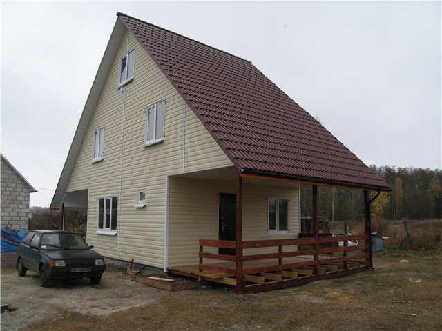

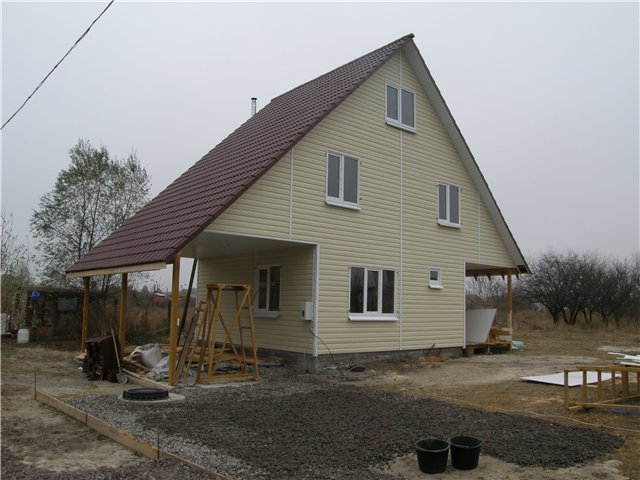

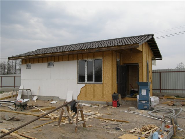

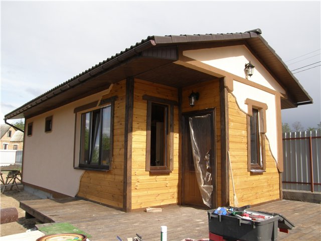

Ну дык харошая же черепица...чё ж с народом не поделиться...
мы ей в начале сезона накрыли баньку в Проциве(фото) и вот уже в конце сезона домишко в Рудне-Фрунзевке (Фото)..
да кстати вчера был в Проциве... так цвет и глянец остался без изменений...что радует:D
а в Рудне-Фрунзевке - тоже будет показатель...одна сторона кровле всегда теневая, вторая - всегда солнечная - вот и посмотрим в следующем году как оно там будет..
Глянец с солнечной стороны уйдет через пару-тройку лет...
"Неровности" температурного режима при производстве, если таковые имели быть, будут видны уже года через полтора в виде пятен.
Короче время покажет.

Фото, насколько я понимаю, сделаны сразу после монтажа.
В таком случае все может выглядеть вполне не плохо.
Раз уж были на объекте - необходимо было сфотографировать.
Такие фото послужили бы лучшим подтверждением стабильности цвета....

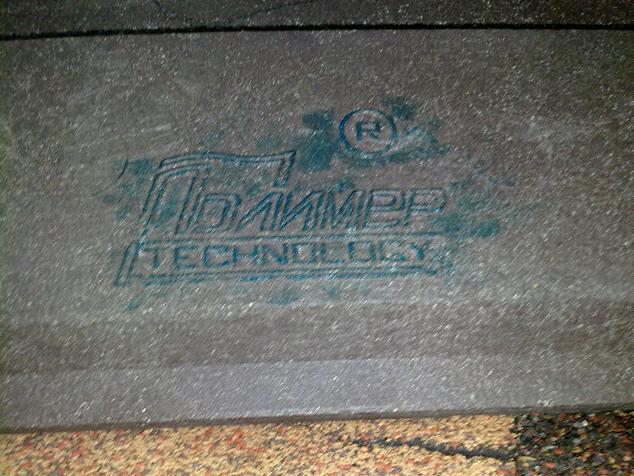

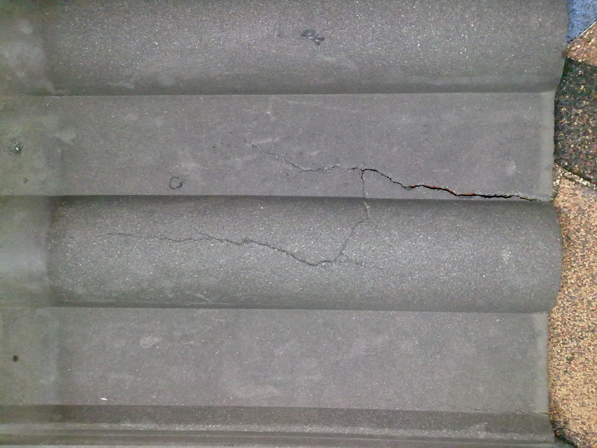

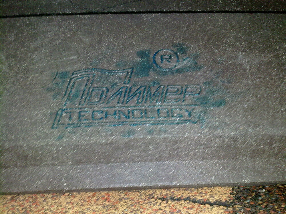

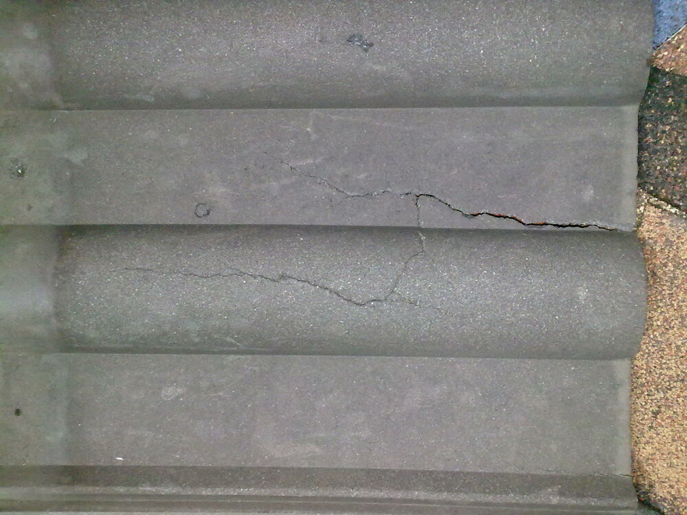

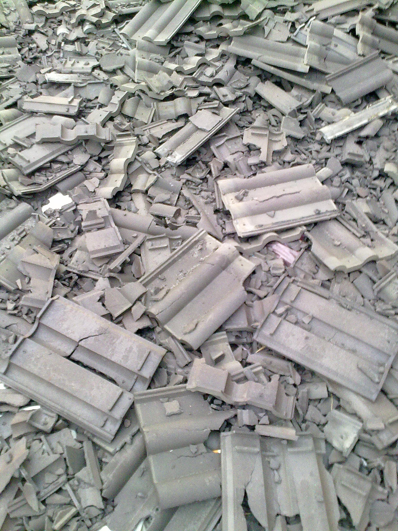

ППЧ-это лотерея...кому как повезет...в Одессе было производство 5 лет назад,сейчас оно обанкротилось-крыши стали ломаться и притензий было много.Я была там,хотела тоже такую поставить,распрашивала о красках-если надо будет повторить цвет-никогда не повторят,поэтому советовали взять пару квадратов прозапас.В итоге поставила БРААС.
добавим фото
Вот вот. Меняю сейчас такую же кровлю ТРИ года и все, притензий не принимают и морозятся Хозяин в шоке давали гарантию 50 лет:lol:
