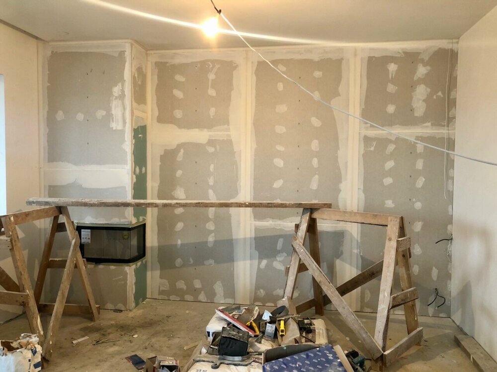

Почти готово.

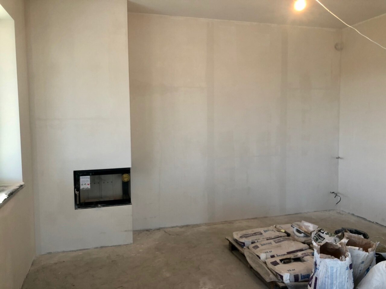

Теперь готово, осталось врезать вент, решётки, врезать скрытый люк под розетки (внизу стены по центру) для телевизора и поклеить обои.

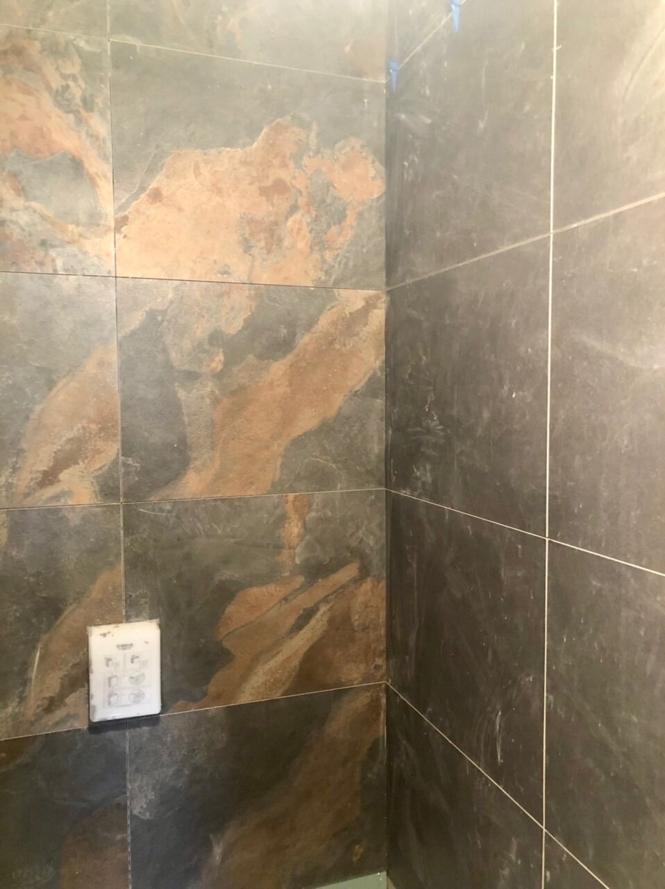

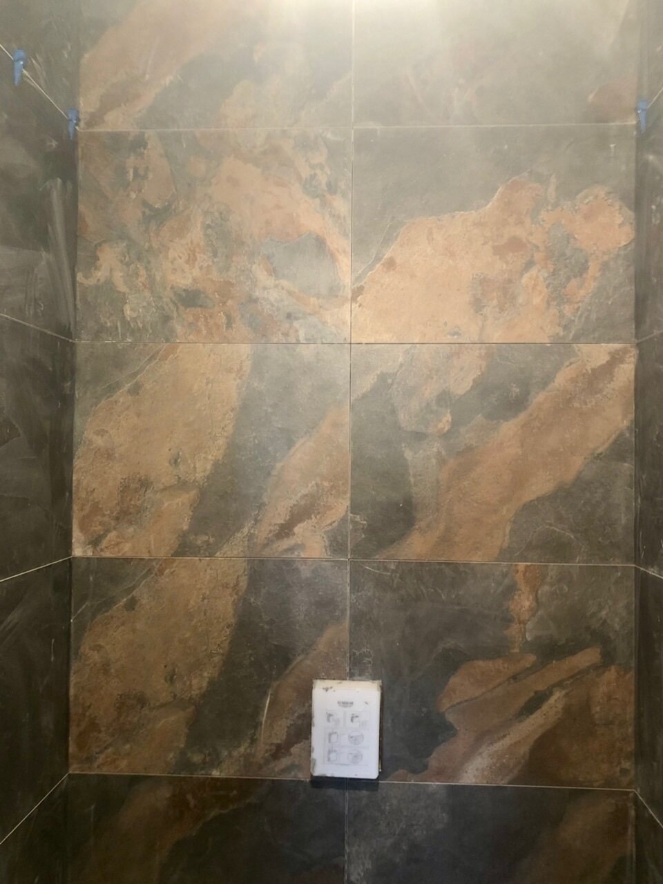

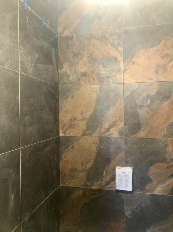

Начали класть плитку в малом (блин, мне нравится как звучит) санузле.
Бликует от 200-ки лампы, грязно, не затерты швы - но общий фон виден.
left side
front
right side

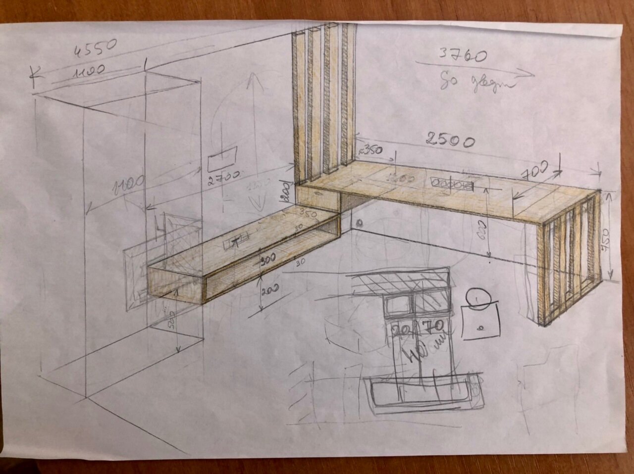

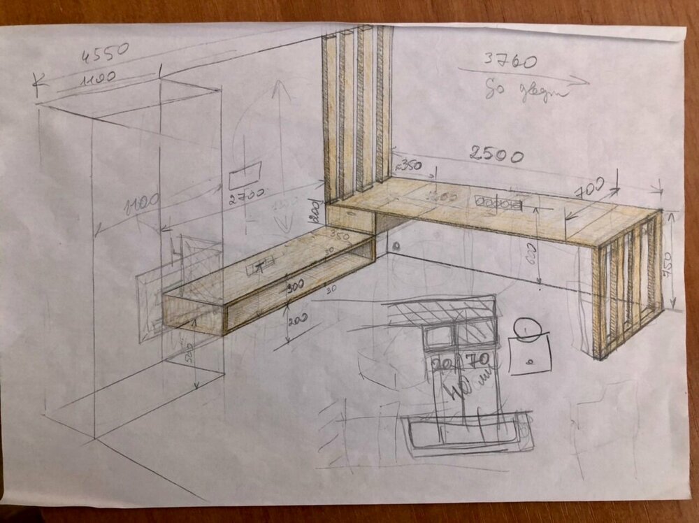

4 часа назад, Astrolog_ua сказал:
можно подробнее?
11 часов назад, metall_version сказал:
можно подробнее?
Внутри полки, что идёт вдоль стены с камином врежем ревизионный люк.
Сзади телевизора, где крепление, будет врезана дырка для кабелей (как на офисных столах).
Купили ТВ - кабель в дырку, внизу через люк поймали и воткнули в розетку. Купили приставку для ТВ или ещё какую приблуду - аналогичные действия
понял, там фальш стена выходит
у нас обычная стена, не фальш, и будем закладывать короб, выход из короба в "механизм под вывод кабеля", то есть оно вместе в одной рамке с другими розетками будет, короб от ТВ к поле нижней идет, в коробе только HDMI провода будут, от ТВ приставки и плойки

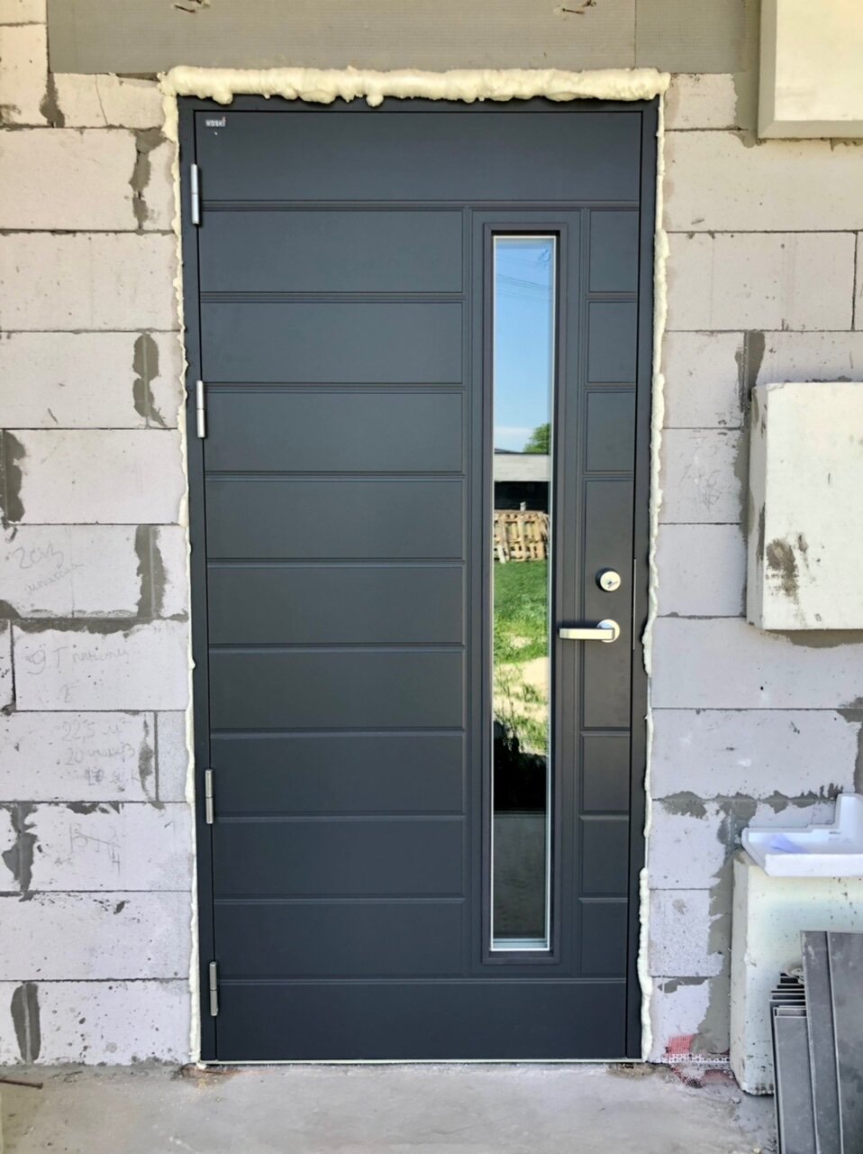

Вхідна група не дороблена, бо двері були не готові.

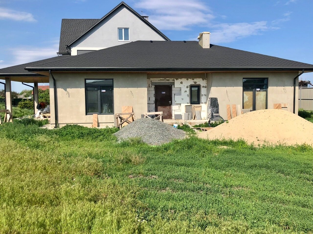

А чому двері не вивели в одну площину з пінопластом? Адже в теперішньому варіанті вони відкриються максимум на 90°. І щоб в майбутньому не пошкодити відкос , потрібно буде ставити обмежувач на відкривання.
10 часов назад, andrey_ka сказал:
товщина коробки - 115 мм
 там винести нереально.
35 хвилин тому, Astrolog_ua сказав:
Чому ж нереально. Берете фанеру (фінську) товщиною 20мм. , шириною 300мм. Робите з неї п-подібний короб , вставляєте його в дверний переріз. Потім всередину цього короба вставляєте дверну коробку.
53 минуты назад, andrey_ka сказал:
Гадаю згідно технічного завдання KASKI не ставлять двері в не несучі конструкції, та без опори на підлогу. Можливо і ставлять, та гарантія під питанням. Якщо винести за стіну, опора буде на терасу, а тераса напевно на різних фундаментах з будинком, може просідати
Варіант. Але то треба було раніше продумати.
Є ще варіант зняти взагалі пінопласт з вхідної групи - котельна та тамбур будуть неутеплені. Не знаю наскільки це погана ідея.
Думаю немає різниці , несуча та конструкція чи ні. Головне щоб вона могла нести вагу самих дверей. А організувати опору для коробки також не складає проблеми , наприклад , прикрутити на низ фанери кутники , і кріпити саму коробку до фанери тільки на болтове з`єднання, особливо зі сторони навісів.
6 годин тому, Astrolog_ua сказав:
ІМХО. Утеплення краще залишити. Можна ще пінопластом , не доходити до дверної коробки на ширину лиштви (зазвичай вона є в комплекті дверей) - це додасть градусів на відкривання. Або зробити розгорнуті відкоси.
Змінено користувачем andrey_ka
Я тоже дверь ставил в плоскости стены, все эти выносы - не надежно. Будет +150мм пенопласта, сделаем откосы трапецией, думаю будет достаточно. 105 открывания получится и хорошо.
18 часов назад, andrey_ka сказал:
Лиштву не брали - зовсім не подобається.
Або таки винесемо в площину, або зробимо откоси трапецією.
3 години тому, Astrolog_ua сказав:
Вигляд , то таке. В першу чергу функціонал. Лиштва дає можливість заміни , ремонту дверної коробки без пошкодження оздоблення . Лиштва нівілює вібрацію при гупані дверима , і цим сами зберігає цілісність навколишнього оздоблення. Якщо все ж таки вирішете робити відкоси, то між коробкою та відкосом залишайте зазор , який в подальшому закриєте чимось еластичним.

Як серйозно, то, дякую, функціонал лиштви відомий. Просто не все ж заради функціоналу робити.
