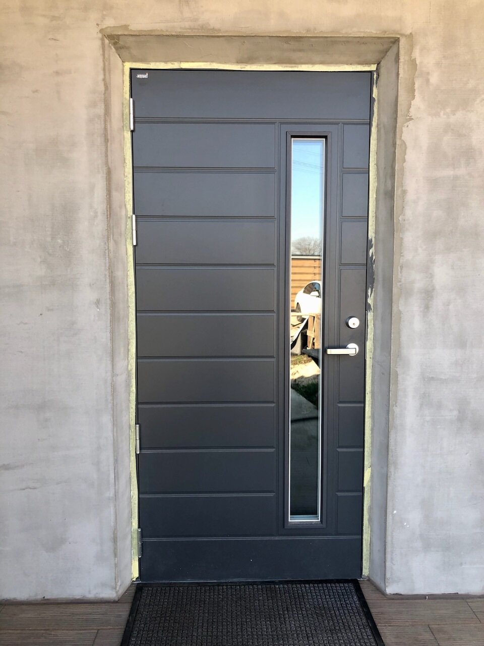

Вхідні двері:

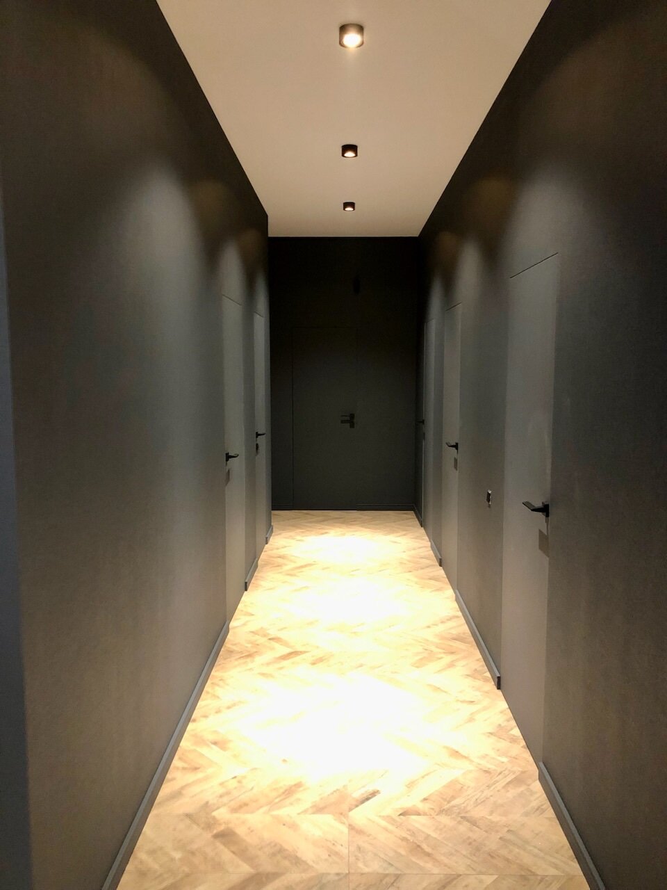

Коридор. За копійчане світло дякуєм Алі-експресу.

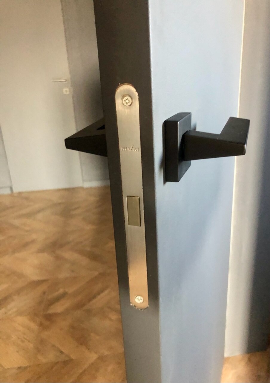

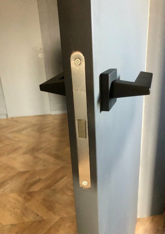

Магнитні ручки - обирали суто по дизайну, але приємно що двері закриваються безшумно.

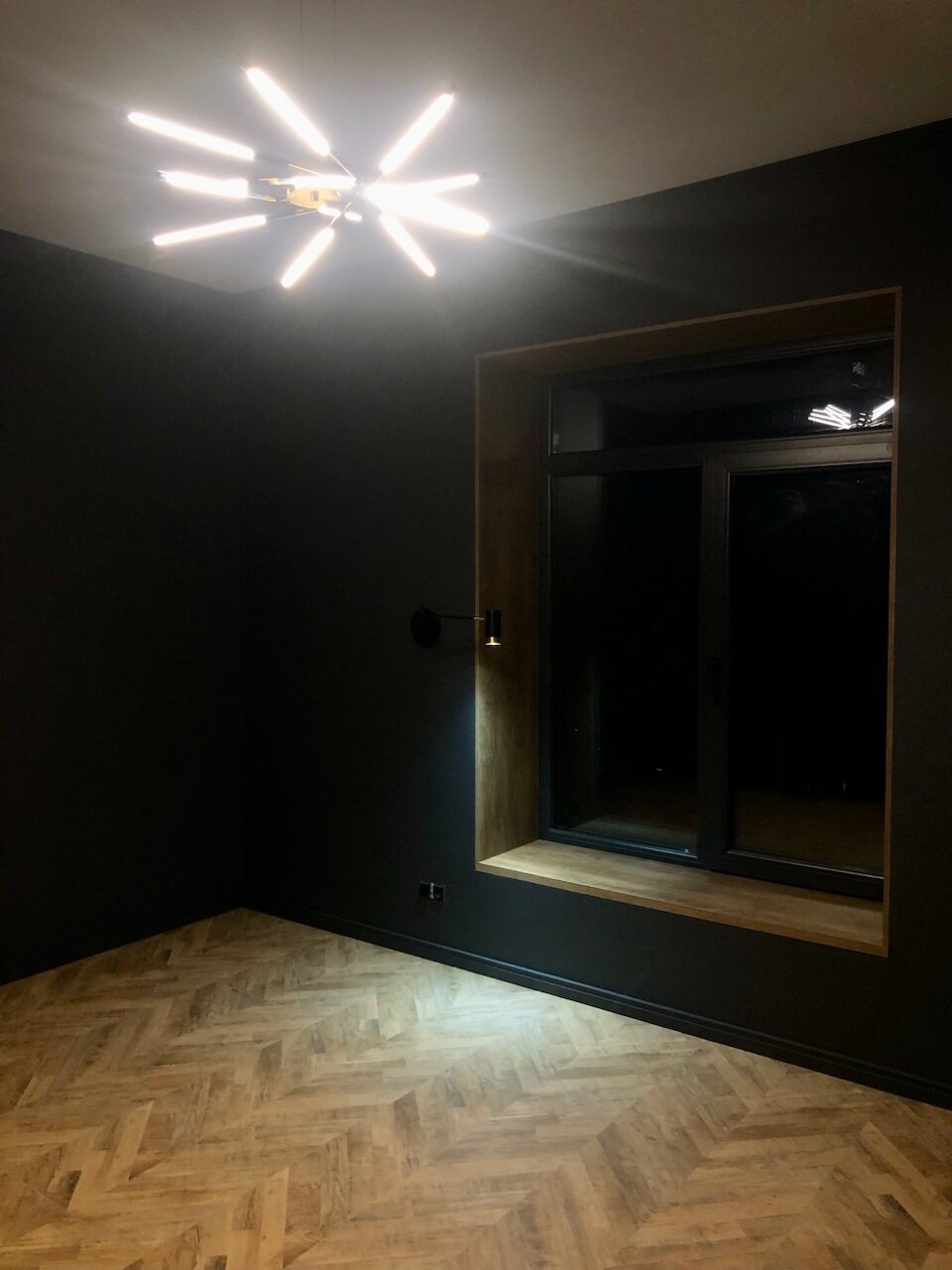

Ремонт у дитячий завершено (окрім рамок на розетки, не встигли сьогодні).

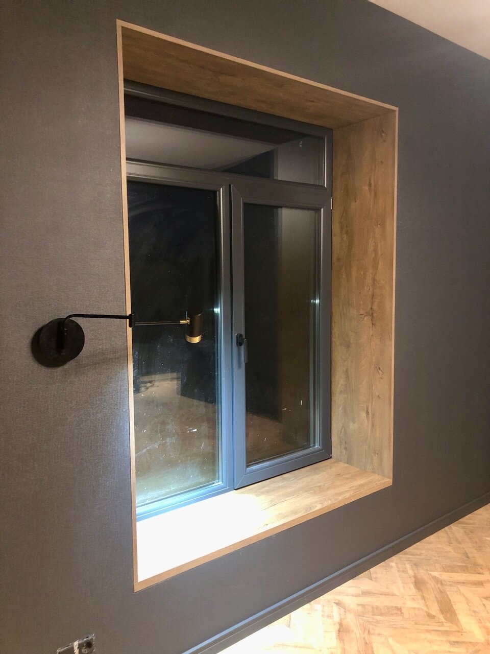

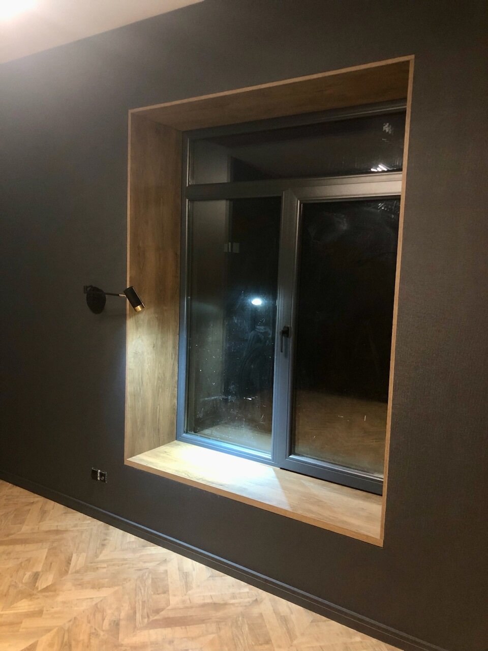

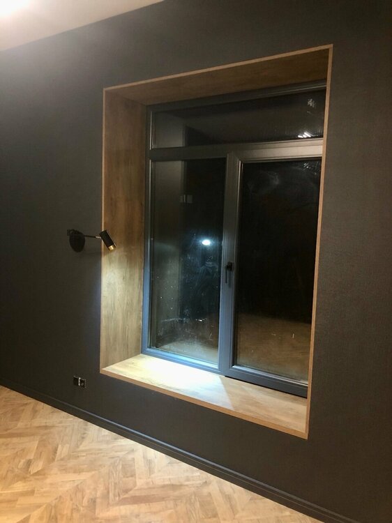

Підвіконня-ліжко зі шпону шириною 45 см.
З поворотньою лампою (зліва буде звичайне ліжко).
Світло - Алі-експрес.

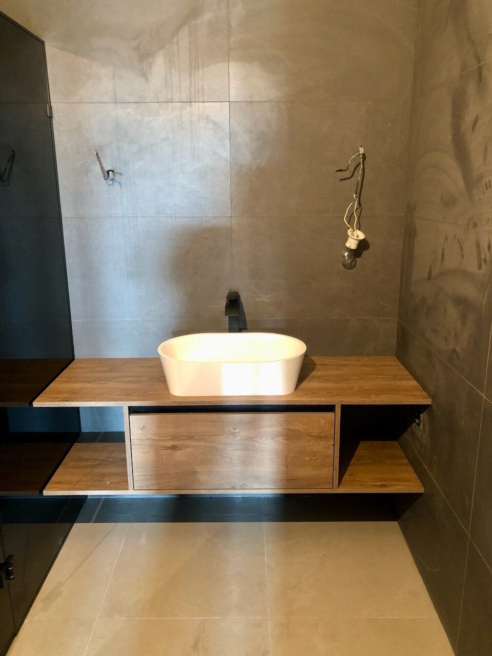

Завершили великий санвузол. На вихідних підвішу електричну рушникосушарку.
Світло будемо шукати на Алі або в Польщі.
Інше меблювання кімнати відкладаємо «на першпективу».

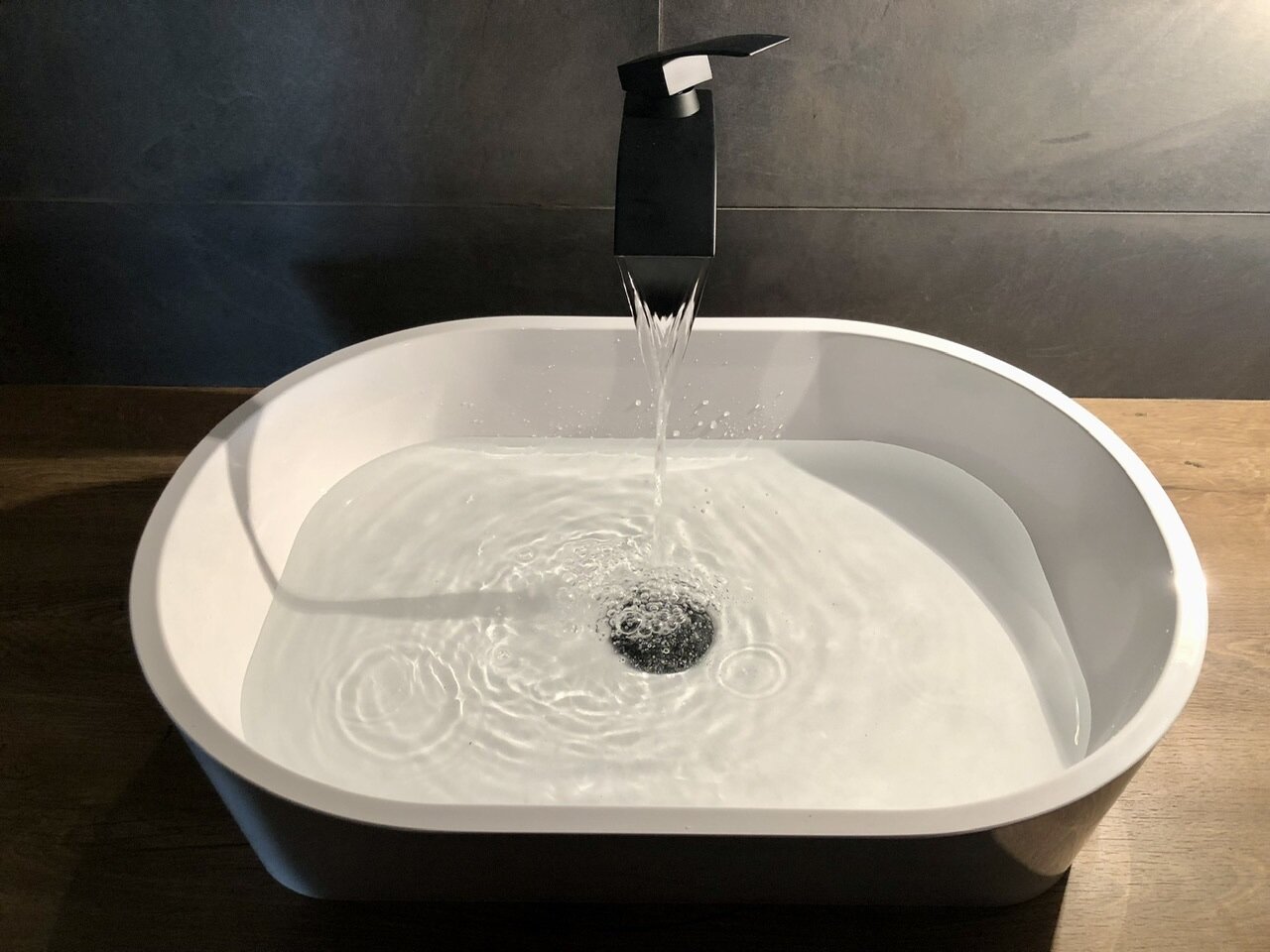

Питали за практичність у використанні темної фурнітури.
Повторюсь, якщо подобається - пофіг на ту практичність.

Интересно будет услышать отзыв спустя пару лет эксплутации.
1 час назад, apereverzev сказал:
В мене є відповідний досвід. Всюди пофігу окрім змішувача душа. Він брудниться.

Зубна паста так само бруднить хромовані змішувачи. Я теж свого часу чув що сріблявий холодильник це дупа. Те саме стосовно сріблявих чайника, микрохвилькі, та змішувачив відмінних від хромованих. Із всього перелику маю складнощі лишень з душевим змішувачем.

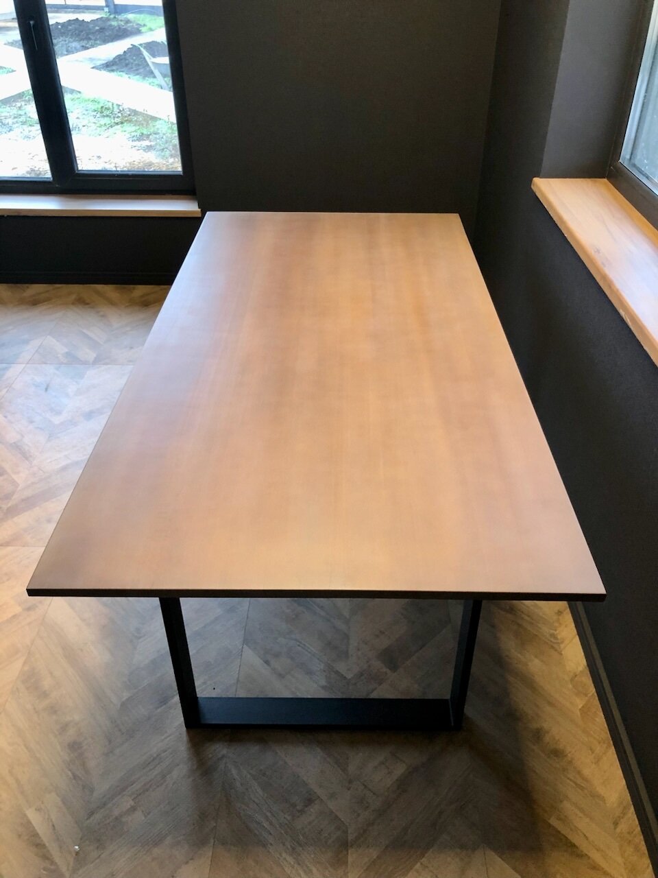

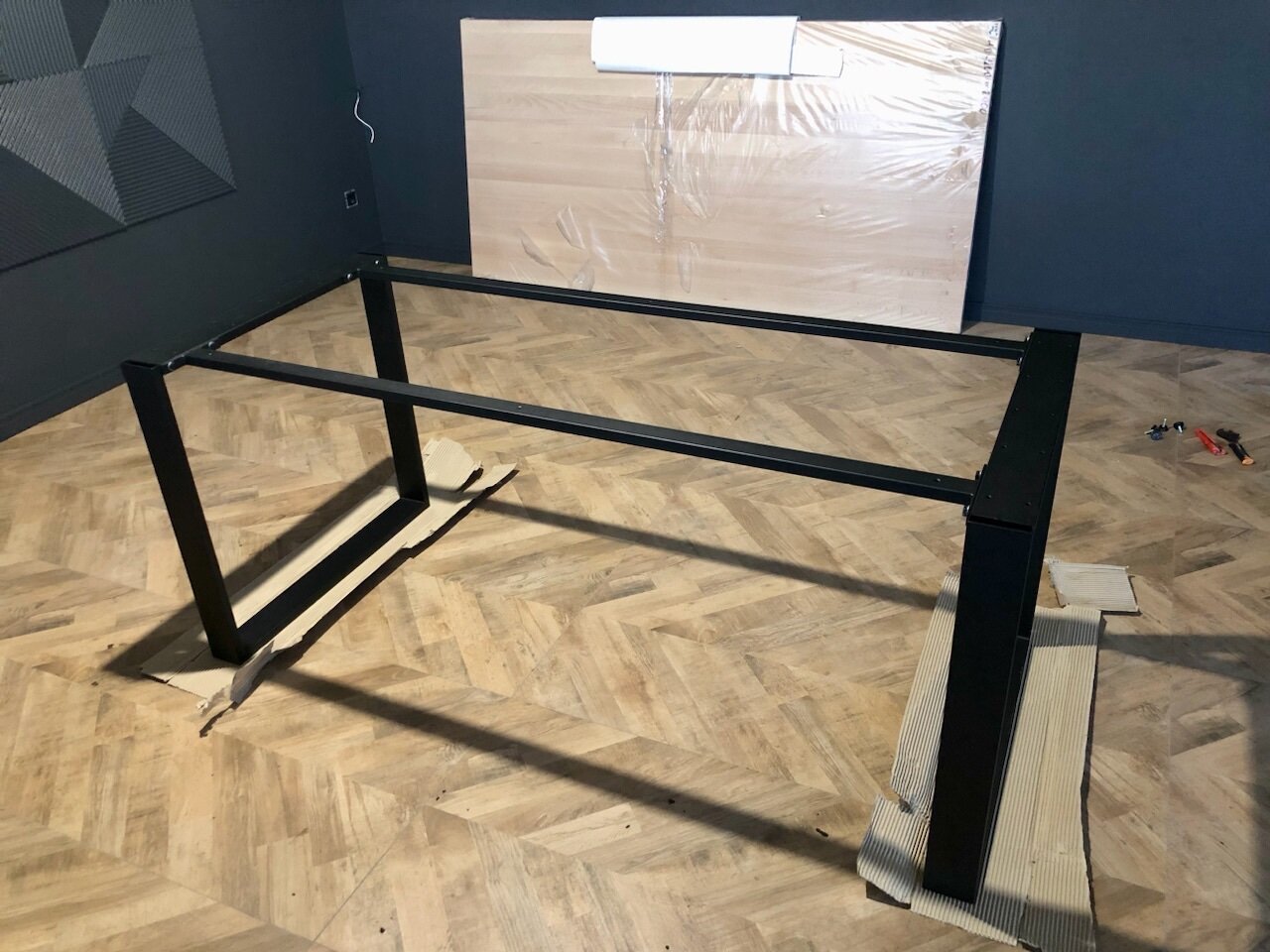

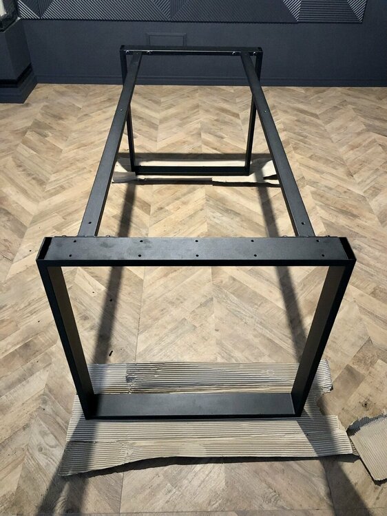

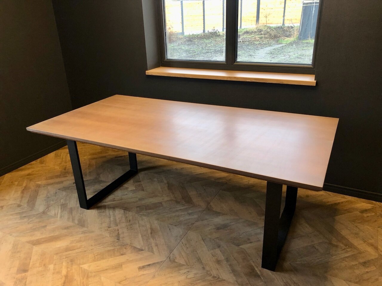

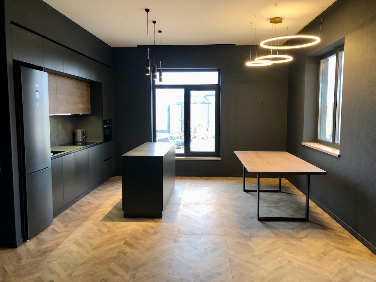

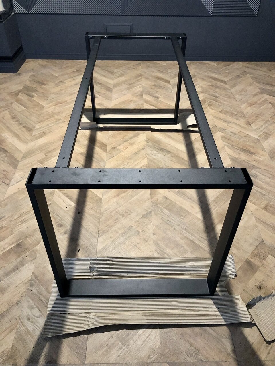

Кухонний стіл: очікування - реальність.
Дуже подобалися по фото столи на одній нозі. По картинках обрали Halmar (поляки, багато хто таскає).
Пішли дивитись наживо і облом. Якщо у складеному стані столешня стрибає не дуже сильно, то у розкладеному - крило літака. Можна по одному торцю бити долонею, а на другому торцю будуть вареники залітати в рота самі.
Проблема і у відносно легкій нозі, і у конструктиві механізма розкладання, і у  тонкій столешні, і у плями контакту столешні з ногою.
Бачили і офігенні варіанти… але там цінник 3000 і вище євро…
По ітогу вирішили не випендрюваться…
- меблевий щит 2000х1000х40 мм
- каркас з профілю 80х20мм (поперечні 40х20 мм)
- зрізали знизу кромку 15 мм, зверху 3 мм пофарбували і покрили мастилом.
За все 250 usd.
  • Лайк 9

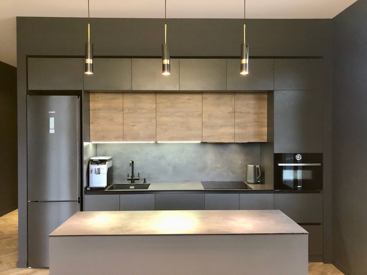

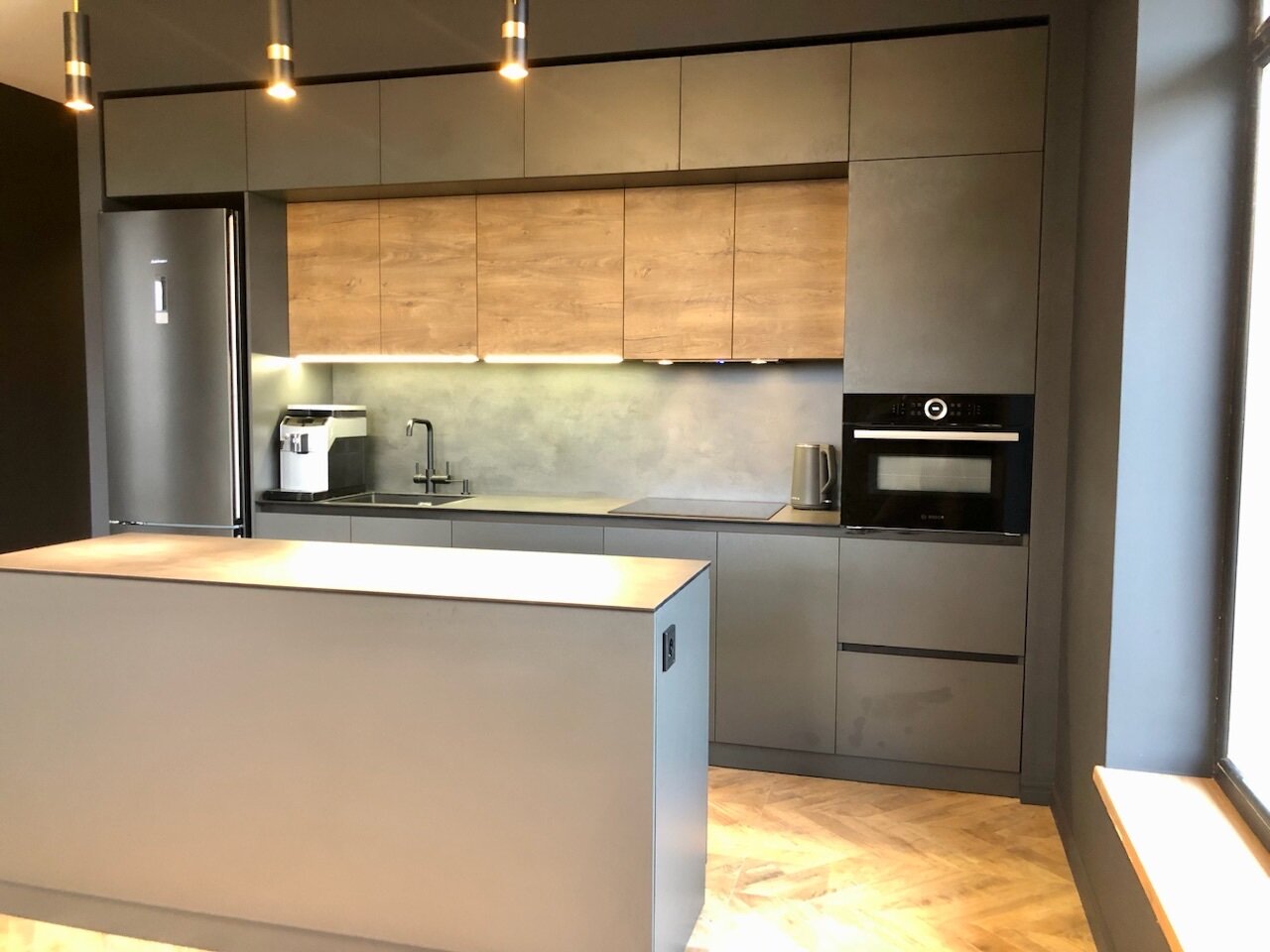

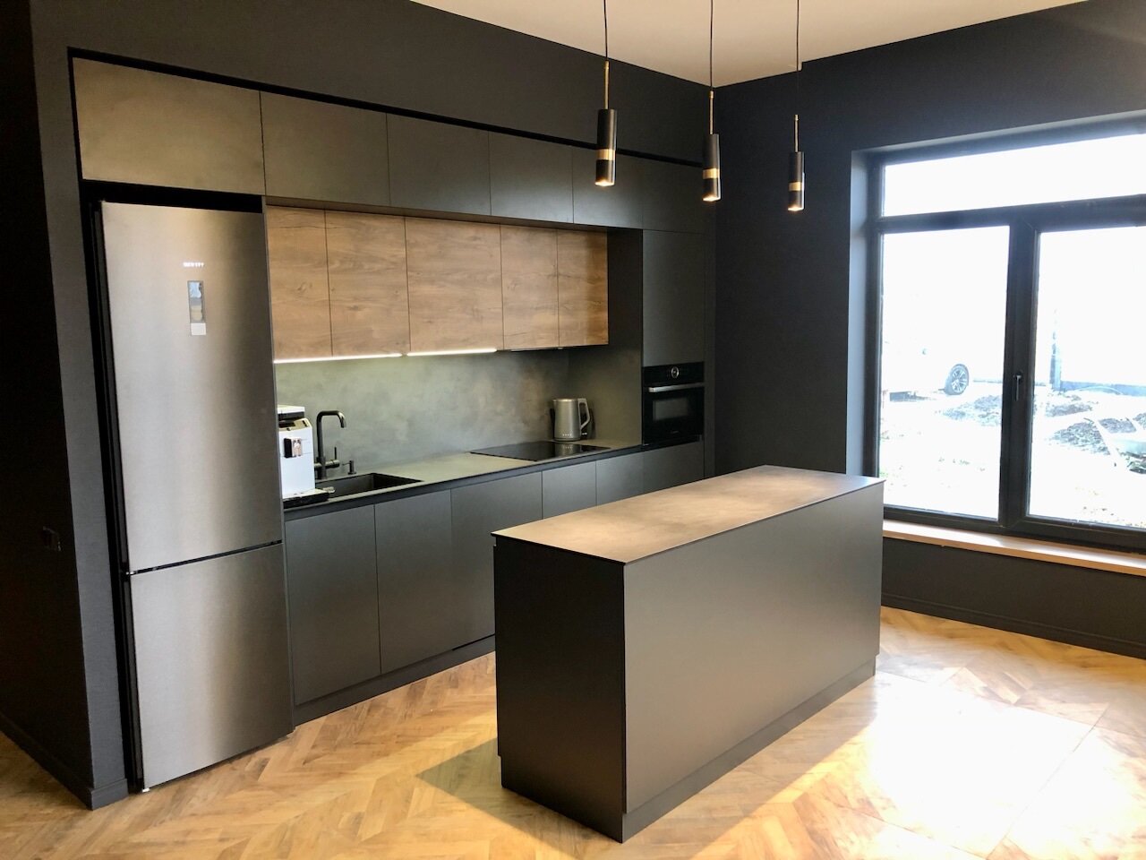

А можна поцікавитись що з фасадом на посудомийній машині? І відтінок у нього відрізняється на фото, і зазори трохи гуляють.
Якщо не важко, підкажіть матеріал стільниці, робочої стінки і фасадів.
23 часа назад, ShpakUA сказал:
то дверь трохи відчинена - я і не звенув уваги поки не запитали.
стільниці та робоча стінка Fundermax HPL Kara 0566 fh
Фасади - Kronospan u164 pe anthracite та SWISS KRONO 4024 OW Дуб Больцано

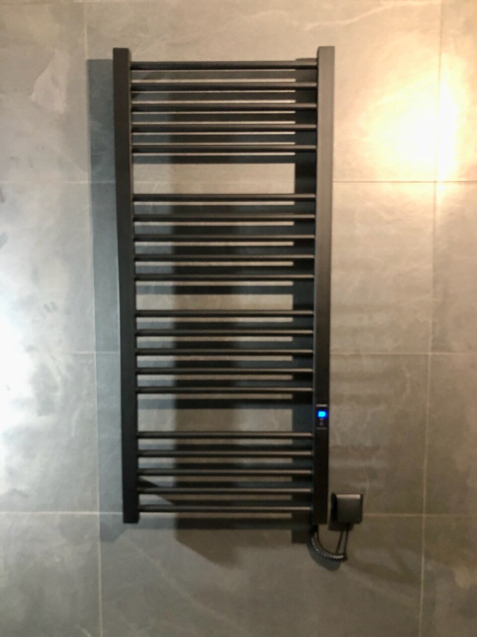

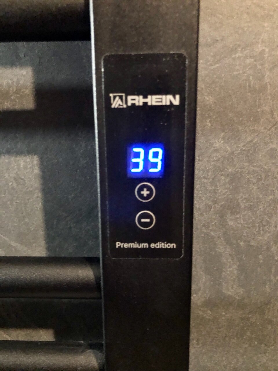

Встановив рушникосушарку.
Що за бренд - хз, обирали по принципу «Подобається? Знижка є? Беремо».
Поки просвердлив керамограніт (десь хвилин за 40) - спалив 2 свердла по бетону. Треба не забути заїхати в Епік за новими, бо попереду дзеркало…
Так а хтож керамограніт свердлить свердлом по бетону???
вам треба щось накшалт такого: BOSCH
6 хвилин тому, vbb сказав:
такого
краще такого dtools.com.ua/shop/product/vakuumnye-sverla-baumesser-keramik-pro-dlia-dreli
18 часов назад, vbb сказал:
Що в леруа порадили - то і купив.
Я хотів по плитці свердло взяти, але сказали що керамограніт краще свердлом по бетону.

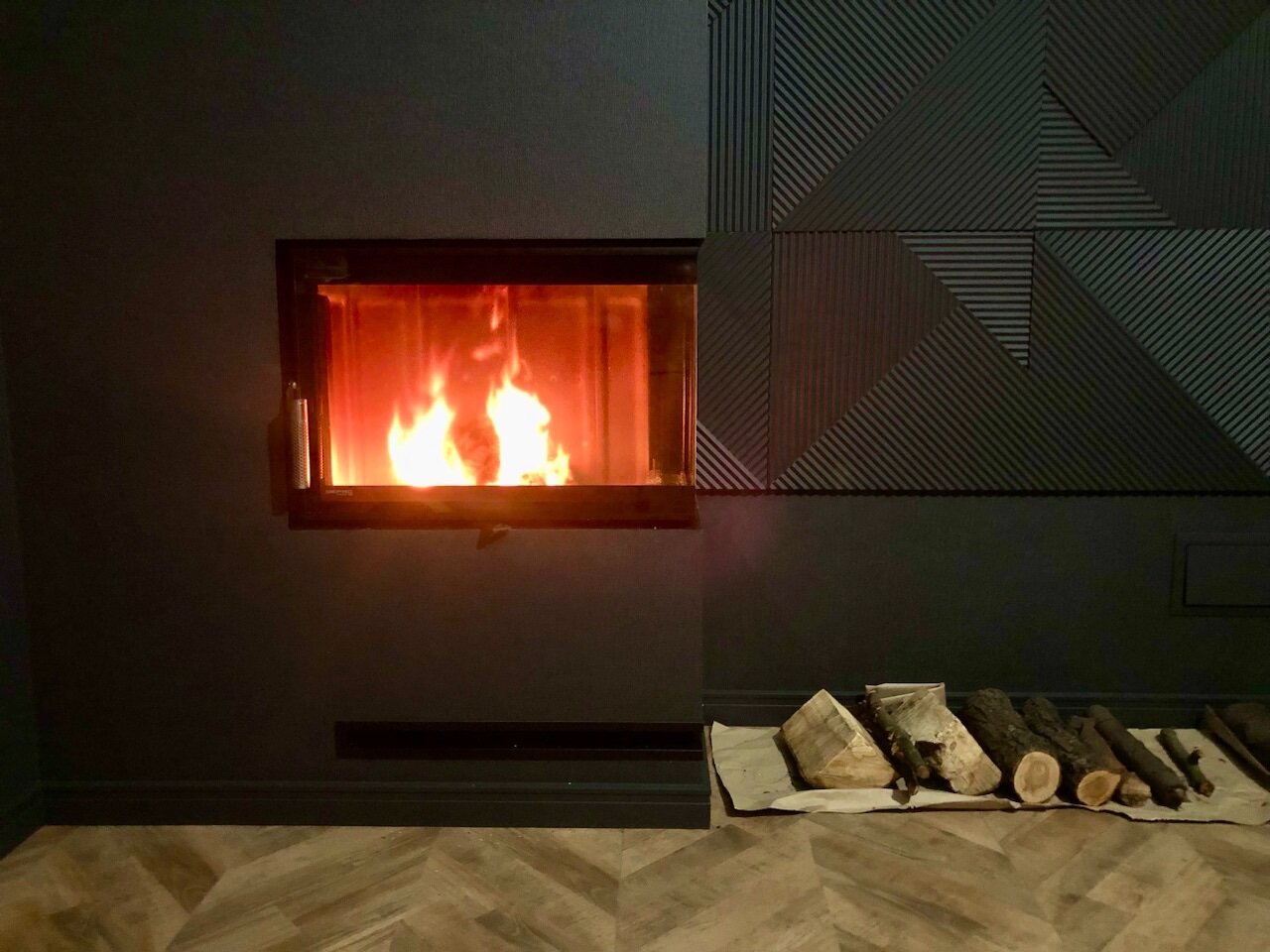

Вчуся розпалювати камін.
Надивівся красивих відосів… і ніфіга не горить.
Поки не складу індейським вігвамом - нічого не виходить.
Грішу ще на дрова (сирі, напиляні в вересні, та ще й фруктові).
Хочу замовити пару кубів (меньше не продають) вільхи, але ж і її сушити і сушити.
В мене фруктові спиляні вишні минулого року в котлі погано теж горять! Мотор нагнітає, а вони не піддаються
