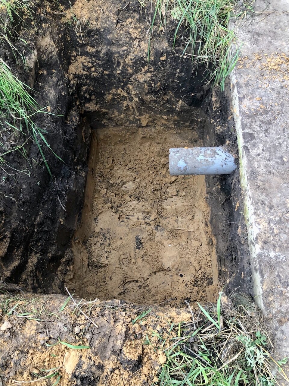

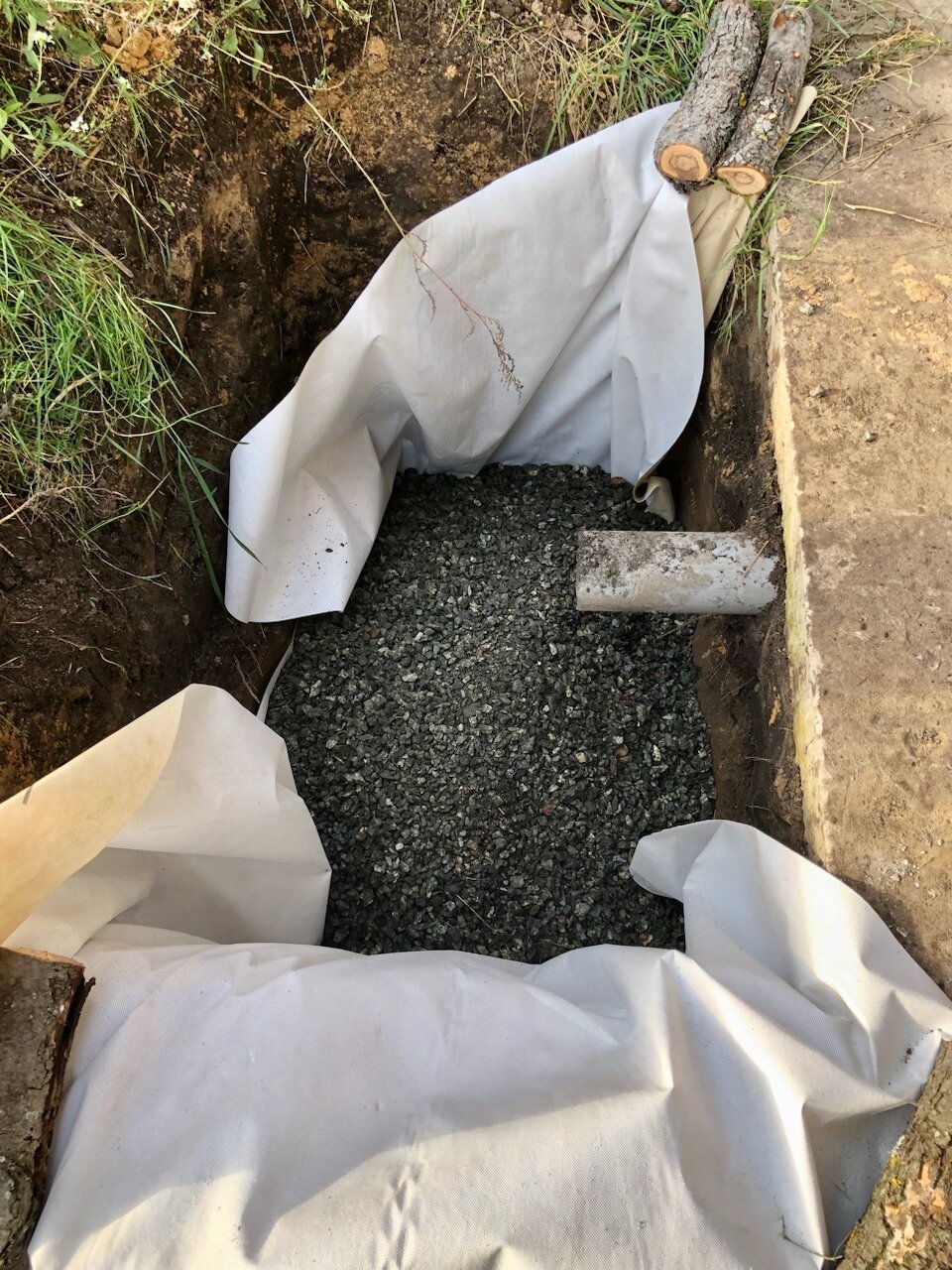

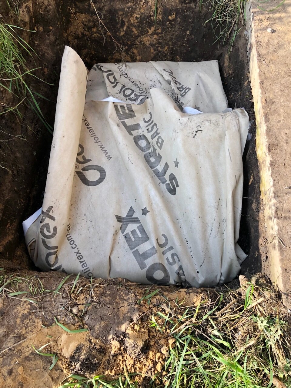

Astrolog_ua Опубліковано: 29 жовтня 2022 Автор Поділитись Опубліковано: 29 жовтня 2022 Про яму. Будівельники не зробили одну дренажну яму під водосточку. Оскільки вони вже поїхали вирішив викопати сам. Інші ями мені робили по 1000 грн/штука. От копав повільно десь годину-півтори на глибину біля метра і думав «чи багато 1000 грн за цю роботу чи ні?» Потім, поки відсипав куб щебня хвилин за 30, думав «чи багато 1000 грн за цю роботу чи ні?» Потім закрив мембраною… …і так задумався «чи багато 1000 грн за цю роботу чи ні?», що забув сфотографувати пісчану подушку зверху. Так я і не відповів собі на це питання. 1 Посилання на коментар Поділитися на інших сайтах More sharing options...
Фрай Опубліковано: 29 жовтня 2022 Поділитись Опубліковано: 29 жовтня 2022 (змінено) Вибачаюсь за офтоп, а чому саме такий вибір (яма/щебінь), а не колодязь? а по темі то все в світі відносно, для вас копати важко, краще за цей час заробити тисячу, а комусь навпаки, тільки так і може. Собі копав злив і закопував кільця сам, тоді мав час і мав натхнення. ) Змінено 29 жовтня 2022 користувачем Фрай Посилання на коментар Поділитися на інших сайтах More sharing options...
Astrolog_ua Опубліковано: 29 жовтня 2022 Автор Поділитись Опубліковано: 29 жовтня 2022 5 минут назад, Фрай сказал: Вибачаюсь за офтоп, а чому саме такий вибір (яма/щебінь), а не колодязь? а по темі то все в світі відносно, для вас копати важко, краще за цей час заробити тисячу, а комусь навпаки, тільки так і може. Собі копав злив і закопував кільця сам, тоді мав час і мав натхнення. ) Та я і не обирав. Як прораб казав, так і робили. Що ви маєте наувазі під колодязем? Посилання на коментар Поділитися на інших сайтах More sharing options...
Фрай Опубліковано: 29 жовтня 2022 Поділитись Опубліковано: 29 жовтня 2022 (змінено) Ну, я робив зливи максимально далі від хати, копав ями, вкидав туди кільця 70см, свердлив отвори у нижніх і обсипав шаром дрібного щебню. Мав досвід з ямами і щебнем то замахався реставрувати газон, весь час просідала земля. А тут зелені люки на які можно поставити вазони з квітами та й так вони мені не дуже муляють, а в дякі то взагалі зливаю воду з басейну. на мій досвід це практичніше і води входить більше. Змінено 29 жовтня 2022 користувачем Фрай 3 Посилання на коментар Поділитися на інших сайтах More sharing options...
Astrolog_ua Опубліковано: 29 жовтня 2022 Автор Поділитись Опубліковано: 29 жовтня 2022 Зрозумів. Прораб тоді подивився наші пісчані ґрунти і сказав що так можна не заморачуватися. Посилання на коментар Поділитися на інших сайтах More sharing options...
sidus Опубліковано: 31 жовтня 2022 Поділитись Опубліковано: 31 жовтня 2022 В 29.10.2022 в 22:08, Astrolog_ua сказал: Зрозумів. Прораб тоді подивився наші пісчані ґрунти і сказав що так можна не заморачуватися. ну як на мене все одно краще, як порадили вище - мати резервуар для такого. Тут проста фізика: це ж лівневка, вірно? Сенс іі в тому, шоб подалі від будинку відводити дощову воду + мати буфер, бо інколи дощі бувають сильні і навіть чистий пісок не встигатиме то все поглинати. Правильно я розумію, шо ви прямо ту яму біля отмостки зробили (бачу край бетону)? Як на мене тоді можна було не заморочуватись Посилання на коментар Поділитися на інших сайтах More sharing options...
Astrolog_ua Опубліковано: 1 листопада 2022 Автор Поділитись Опубліковано: 1 листопада 2022 19 часов назад, sidus сказал: ну як на мене все одно краще, як порадили вище - мати резервуар для такого. Тут проста фізика: це ж лівневка, вірно? Сенс іі в тому, шоб подалі від будинку відводити дощову воду + мати буфер, бо інколи дощі бувають сильні і навіть чистий пісок не встигатиме то все поглинати. Правильно я розумію, шо ви прямо ту яму біля отмостки зробили (бачу край бетону)? Як на мене тоді можна було не заморочуватись Сенс такої ями приймати залповий сброс води з даху і не давати вимивати яму в ґрунті. От і все. Посилання на коментар Поділитися на інших сайтах More sharing options...

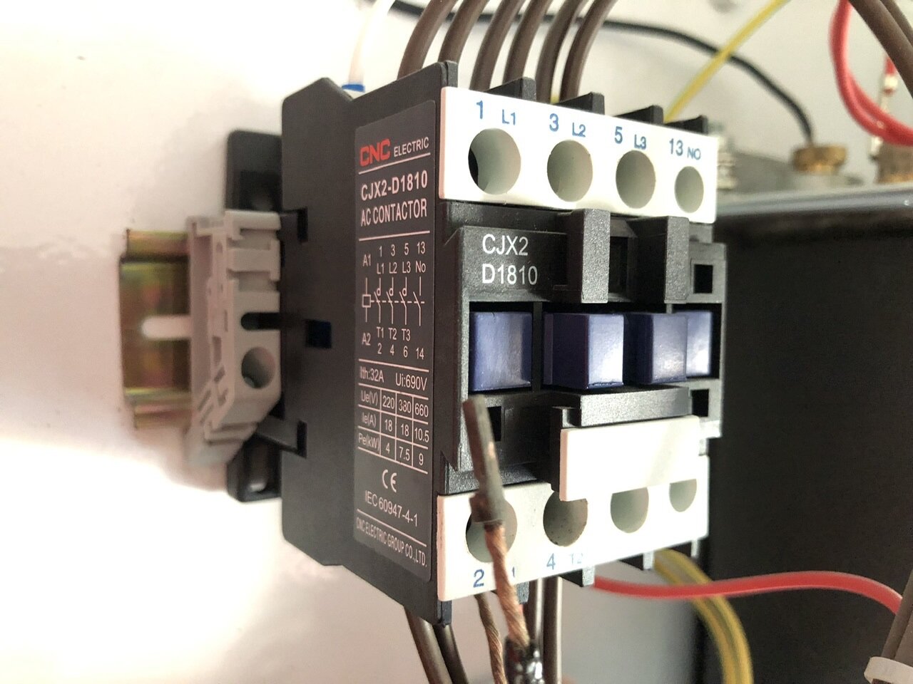

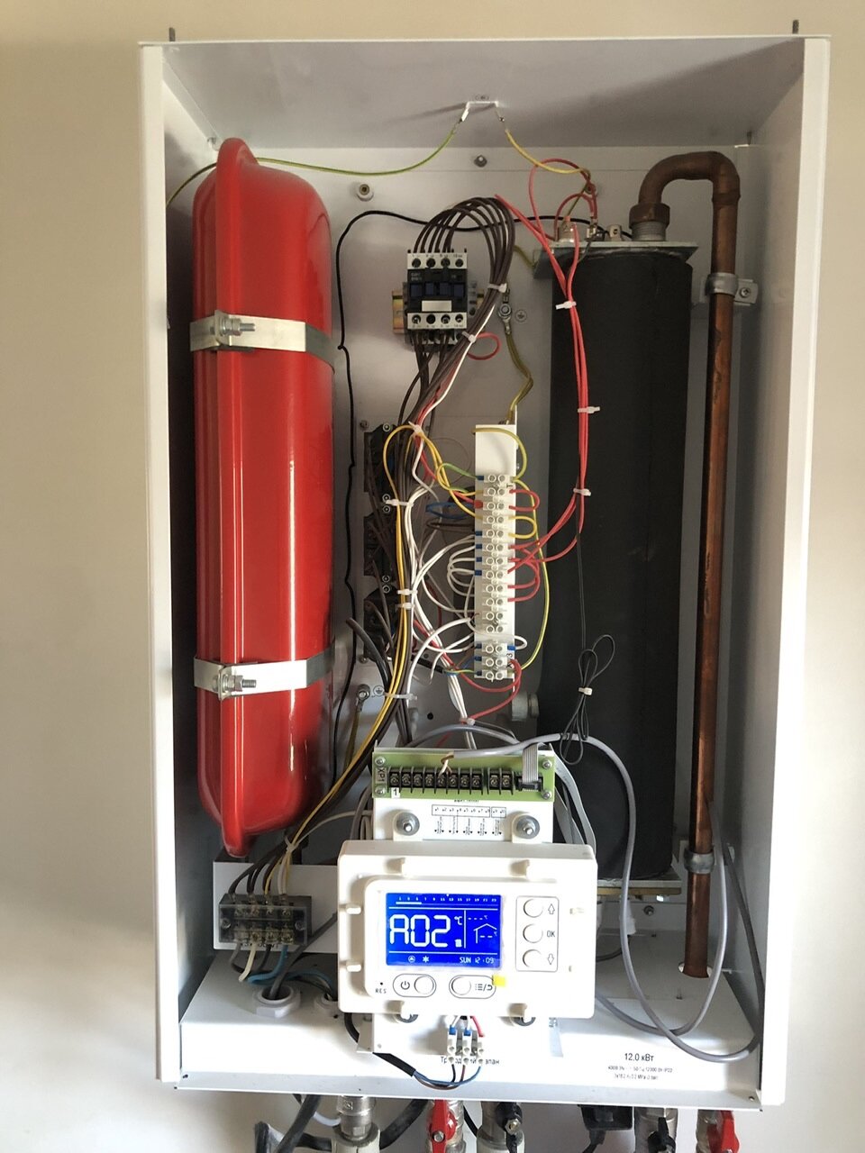

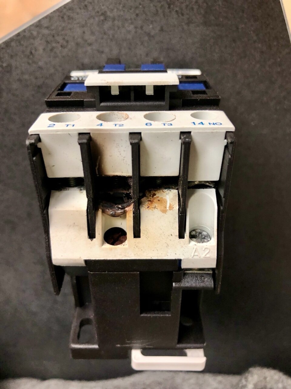

Astrolog_ua Опубліковано: 1 листопада 2022 Автор Поділитись Опубліковано: 1 листопада 2022 (змінено) Ardesto. в жодному разі не беріть цей бренд. Рік тому, у листопаді , коли зробили теплу підлогу, потрібен був котел. Протерм тоді обіцяли аж на лютий 2022 (по факту вони і у лютому не приїхали). Часу чекати не було - тому взяв Ardesto. Шумний, глючний Низька якість матеріалів. Жахлива якість зборки Контакти переобжав, контактор поставив тимчасово нового китайчика, а так планую ось такий - модульний, безшумний Завтра, сподіваюсь, приїде електрик, прозвонить тени, подивиться проводку (може теж заміню). В подальшому просто заміню котел, бо зараз і в наявності нема, і сіровози просять по 30 килогривень. Змінено 1 листопада 2022 користувачем Astrolog_ua 1 Посилання на коментар Поділитися на інших сайтах More sharing options...
sidus Опубліковано: 1 листопада 2022 Поділитись Опубліковано: 1 листопада 2022 2 часа назад, Astrolog_ua сказал: Сенс такої ями приймати залповий сброс води з даху і не давати вимивати яму в ґрунті. От і все. Так вона набагато менше зможе об'єм води прийняти, тіж кільце. Ну і це ж під фундамент піде, шо також не дуже Посилання на коментар Поділитися на інших сайтах More sharing options...
Astrolog_ua Опубліковано: 1 листопада 2022 Автор Поділитись Опубліковано: 1 листопада 2022 3 часа назад, sidus сказал: Так вона набагато менше зможе об'єм води прийняти, тіж кільце. Ну і це ж під фундамент піде, шо також не дуже А коли дощ на ділянці вода не йде під фундамент? думаю, тут більше грає роль норми проектування/виконання фундаменту. Посилання на коментар Поділитися на інших сайтах More sharing options...
Gitan Опубліковано: 1 листопада 2022 Поділитись Опубліковано: 1 листопада 2022 Яма с гравием быстрее и дешевле чем кольцо + крышка. Посилання на коментар Поділитися на інших сайтах More sharing options...
Vikctor Опубліковано: 1 листопада 2022 Поділитись Опубліковано: 1 листопада 2022 4 часа назад, Astrolog_ua сказал: А коли дощ на ділянці вода не йде під фундамент?... Щоб не їшла роблять відмостку. 1 Посилання на коментар Поділитися на інших сайтах More sharing options...
Vikctor Опубліковано: 1 листопада 2022 Поділитись Опубліковано: 1 листопада 2022 4 минуты назад, Gitan сказал: Яма с гравием быстрее и дешевле чем кольцо + крышка. Але погодьтесь що в обох випадках вкладати знизу щебеню якусь ганчірку не потрібно... 1 Посилання на коментар Поділитися на інших сайтах More sharing options...
allanek Опубліковано: 2 листопада 2022 Поділитись Опубліковано: 2 листопада 2022 12 годин тому, Gitan сказав: Яма с гравием быстрее и дешевле чем кольцо + крышка. 12 годин тому, Vikctor сказав: Але погодьтесь що в обох випадках вкладати знизу щебеню якусь ганчірку не потрібно... Я погоджусь. Бо маю особистий досвід не один рік. Тільки в яму складались пластмасові ящики для фруктів або для пляшок (один на одне), в них засипався щебінь-все. Так зроблено біля труб водосточки будинку або там, де це рішення було доцільним. І так зроблено на в'їзди. Ділянка розташована нижче рівня дороги, щоб дощова вода не йшла потоком на ділянку під час дощу, була викопана траншея на межі мощеня, туди поставили ящики з щебнем. Це дало змогу відсікати бурхливий потік дощової води, який тік під фундамент паркану і на саму ділянку. Спокійний залишок води був скерован на квітник, завдяки разуклонці фемів. Працює багато років. Ціна рішення- копійчини. Але в мене пісок. 1 Посилання на коментар Поділитися на інших сайтах More sharing options...
Astrolog_ua Опубліковано: 2 листопада 2022 Автор Поділитись Опубліковано: 2 листопада 2022 13 часов назад, Vikctor сказал: Але погодьтесь що в обох випадках вкладати знизу щебеню якусь ганчірку не потрібно... То не ганчірка, а мембрана. щоб відводити воду з ями, в в яму не пускати ззовні. наскілки це має сенс - не скажу. Прорабська технологія. Посилання на коментар Поділитися на інших сайтах More sharing options...
shneider_vova Опубліковано: 2 листопада 2022 Поділитись Опубліковано: 2 листопада 2022 31 минуту назад, Astrolog_ua сказал: То не ганчірка, а мембрана. Я думав, то геотекстиль, це якось більш звично. Але кровельна мембрана - то дійсно ноу-хау прораба, воно не повинно працювати, та думаю, що й не буде. можна зі шлангу залити так, щоб пішло верхом труби (заміряти по часу, скільки літрів влізе), та через декілька годин знову заміряти, скільки треба ДОлити води (тобто виміряти, скільки всмокталося в грунт за цей час). Посилання на коментар Поділитися на інших сайтах More sharing options...
Vikctor Опубліковано: 2 листопада 2022 Поділитись Опубліковано: 2 листопада 2022 32 минуты назад, Astrolog_ua сказал: То не ганчірка, а мембрана. щоб відводити воду з ями, в в яму не пускати ззовні. наскілки це має сенс - не скажу. Прорабська технологія. Перший раз чую щоб дахова мембрана щось там відводила або не пускала у грунті. Едина мета застосування геотекстілю або агроволокна (не даховой мембрани) у зв'язці щебень-грунт, то їх разділення та недопущення змішування. Робиться це з боків та зверху, але ні в якому разі не з низу. Наче зрозуміло чому? 1 Посилання на коментар Поділитися на інших сайтах More sharing options...
Astrolog_ua Опубліковано: 2 листопада 2022 Автор Поділитись Опубліковано: 2 листопада 2022 11 часов назад, shneider_vova сказал: Я думав, то геотекстиль, це якось більш звично. Але кровельна мембрана - то дійсно ноу-хау прораба, воно не повинно працювати, та думаю, що й не буде. можна зі шлангу залити так, щоб пішло верхом труби (заміряти по часу, скільки літрів влізе), та через декілька годин знову заміряти, скільки треба ДОлити води (тобто виміряти, скільки всмокталося в грунт за цей час). То не ноу-хау, а залишки від укриття вати на горищі ☺️ що було під рукою - то і запхав 😊 Посилання на коментар Поділитися на інших сайтах More sharing options...
