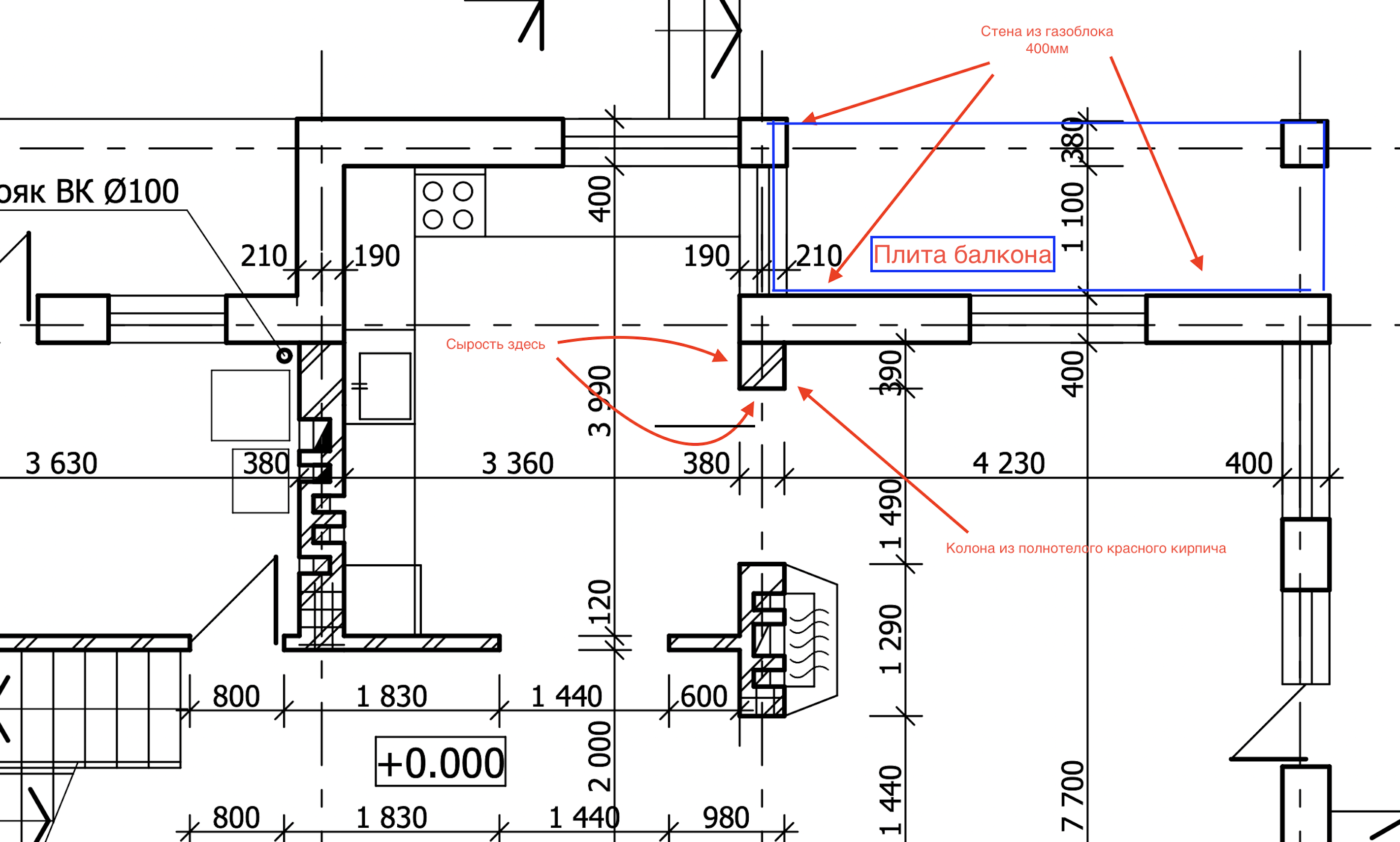

1. Киньте фото снаружи дома другого угла (там где мойка), там цоколь тоже открыт или засыпан уже?
2. Если нету пирометра, потрогайте хоть рукой колонну и аналогичное место где мойка - колонна снизу холоднее или одинаково? Но пирометр конечно точно скажет...
3. На колонне сдирали штукатурку - был грибок на ней или на обоях?
4. Рядом с колонной (где обои) газоблок везде был сухой или его тоже зацепило? Т.е. с той стороны проблема четко идет по границе кирпич\газоблок или не факт?
5. Сейчас стена сухая или ещё влажная?

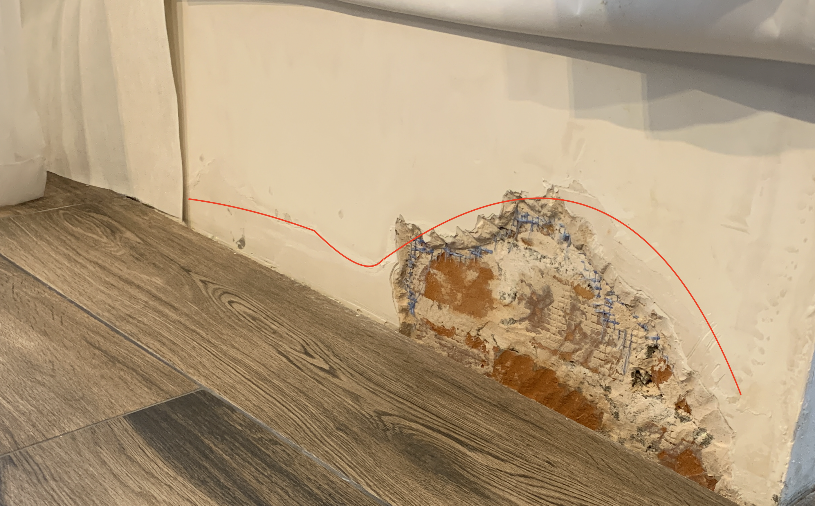

1. Фото вечером выложу
2. Проверю

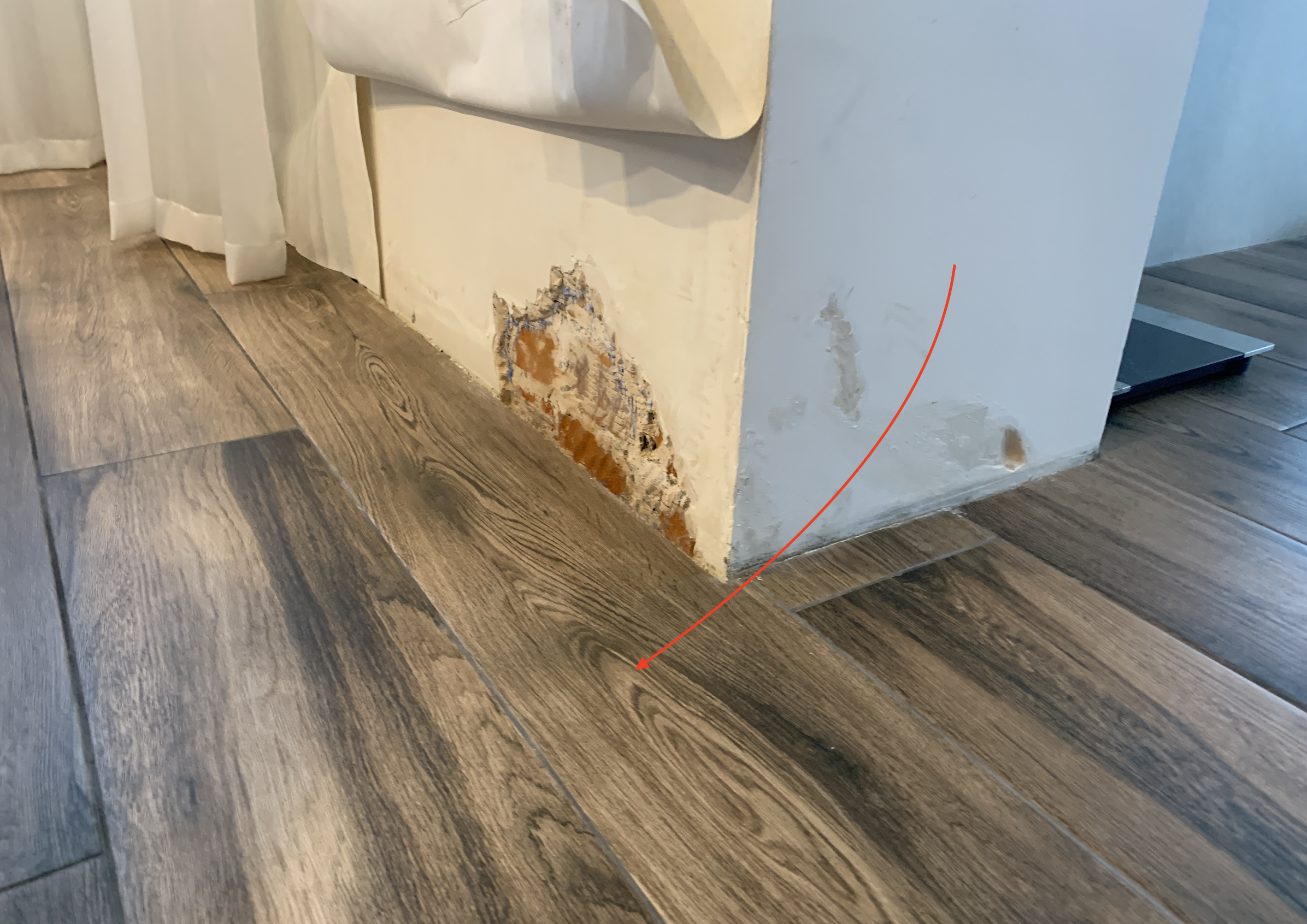

3. Грибка как такового не было, содрал штукатурку что бы посмотреть на кирпич. На обоях есть несколько не больших пятен.
4. Газоблок тоже немного зацепило, но, не так как кирпич (прилагаю фото границ влажности)
5. Еще влажная
При конденсате обычно по обоям или гипсу сразу идет грибок, та и стена бы уже давно высохла после нормализации влажности, похоже что таки труба ТП, может когда долбали стяжку для подвода воздуха к камину и повредили? А капли например стекают под эту сторону и их слишком мало, чтобы увидеть протечку по манометру...

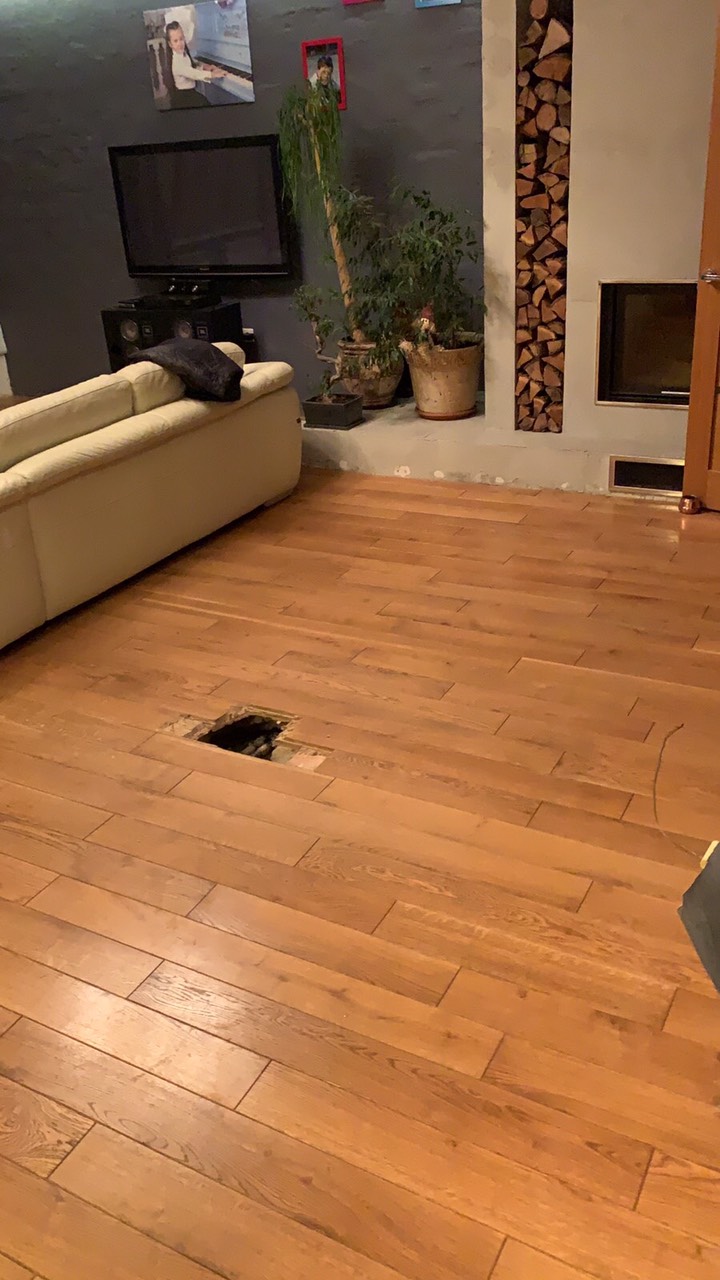

И все же, про трубу теплого пола.
Трубы под топку, закладывал год назад, крайне аккуратно долбалась стяжка, + контроль в повышеным давлением в системе, перед заливкой стяжки, визуально все было сухо и чисто...
Но, даже если я чего-то и не заметил, с того момента прошел целый год, а сырость на стене появилась месяц назад. Как так?

Между плиткой и стеной должна быть щель, возможно даже из кухни где-то по этой щели протекает холодная вода или например жена сильно часто моет пол и тоже в щель затекает :) Попробуйте расшить ту щель и напихать везде сухих салфеток, понаблюдать в каком месте станут влажными

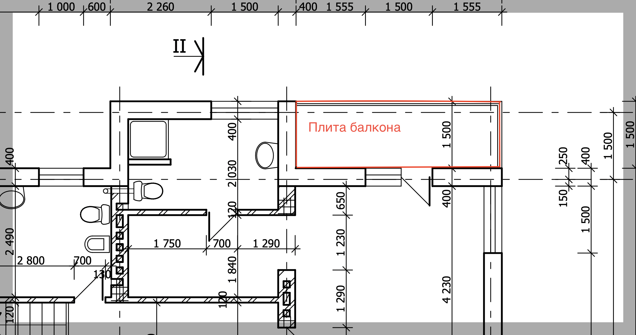

А от балкона, может быть? Он у меня сверху, не изолирован. Но, он 40 см не доходит до колоны... и сама плита на улице, 0.5 см от стены дома
Здесь, между первым и вторым этажом
Если честно, то маловероятно.
Вода всегда оставляет свой след по ходу движения.
У Вас она должна была пройти пару метров по пористому основанию.
Если бы это было так, то Вы бы написали "мокреет стена вверху".
Я всё-таки думаю, что причиной замокания является отсутствие отмостки и плиты пола на террасе.. снег, дожди... влага проникает под ЭППС, увлажняется цоколь и плита... газоблок влагу не тянет, а красный кирпич, как сахар, высосет влагу и из воздуха... кирпич намок сам и передал немного влагу газоблоку.
