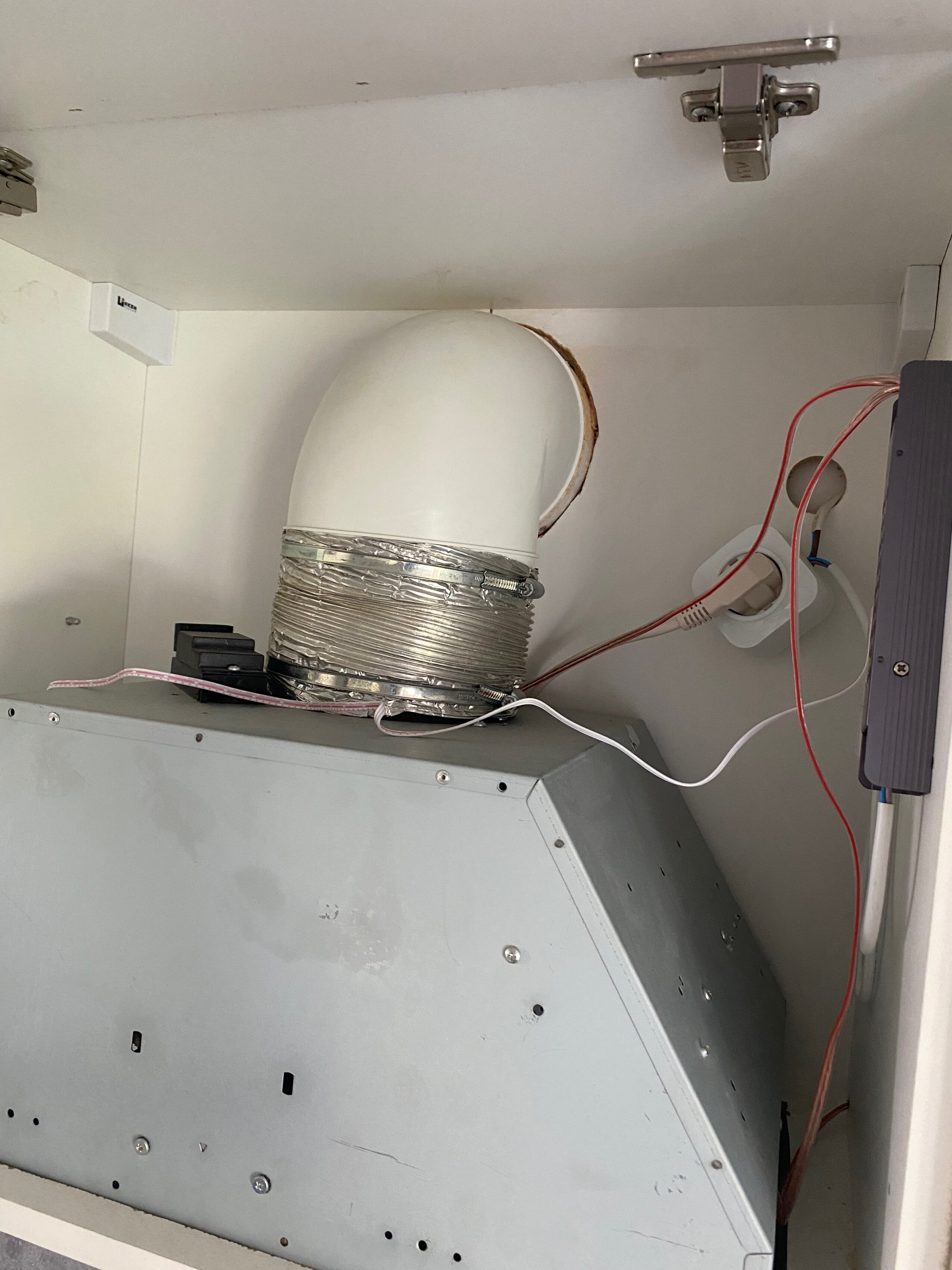

Спільнота, привіт. Ділюсь своїми висновками. Маю не глибоку витяжку від електролюкс з діаметром патрубку ф150. Зробив висновок - чи більший діаметр вихідного каналу + чим коротший шлях назовні + подача повітря через вікно = робить свою справу. Поки я працюю на вулиці, я вже відчуваю смак тієї страви, що готує моя дружина. Але зайшовши у будинок, нічого не відчуваю.
Моя витяжка працює так: патрубок Ф150, шматочок гофри такого ж діаметру для зручності монтажу (см20), пластикове коліно 90° вентс Ф150 і 50см труби від того ж вентс ф150 крізь стіну на двір). Витягує так, що котлети підлітають) жарт. На вулиці, під ковпаком виходу витяжки чутно абсолютно всі аромати. В будинку - ні. Про відкриті вікна. Іноді дружина забуває відкрити вікно і витяжка смокче з димоходу каміну, та з щілей у дверях у підвал. Але працює як вікно у кухні в 1,5 метрах від витяжки, так і вікно в самій далекій спальні на поверсі в 10 метрах.
не помните, какая у нее мощность ?
колено с гофрой соединяли изолентой ?

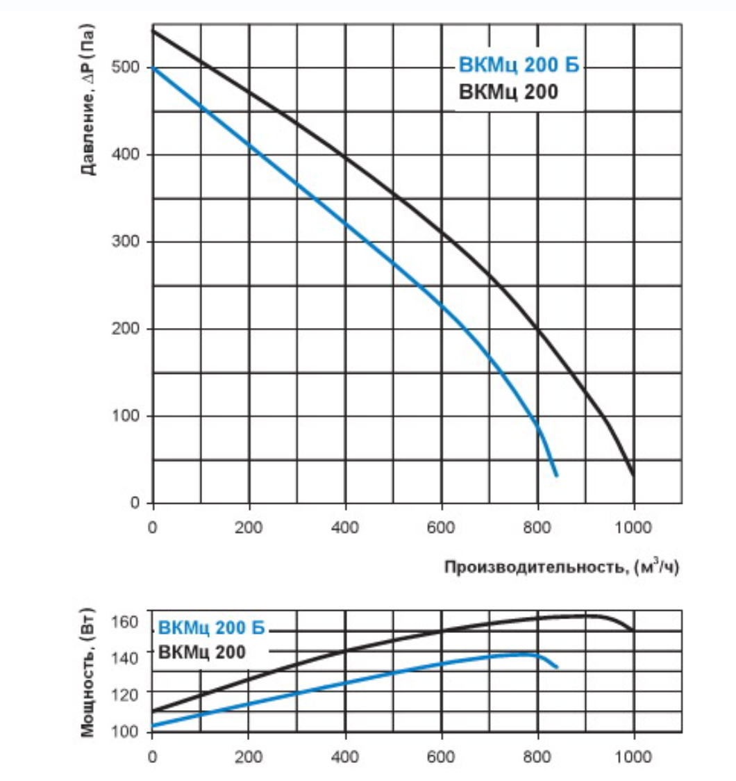

моя по ощущениям как то не сильно вытягивает,
при заявленных 180Вт китайцы указывают более 1000 кубов продуктивности
Змінено користувачем igorrius
1 час назад, igorrius сказал:
На максимальной скорости при выхлопе через сену!?

1 година тому, igorrius сказав:
да кто его знает, сколько кубов он реально высасывает . Мощность измерить можно , а кубы-  только верить или не верить производителю остается
Це легко заміряти з допомогою анемометра. В мене є Uni-T UT363 яким я балансував систему вентиляції і заодно заміряв продуктивність витяжки. Виявилось навіть трохи більше, ніж я розраховував, бо я спав тиску в системі порахував із суттєвим запасом.

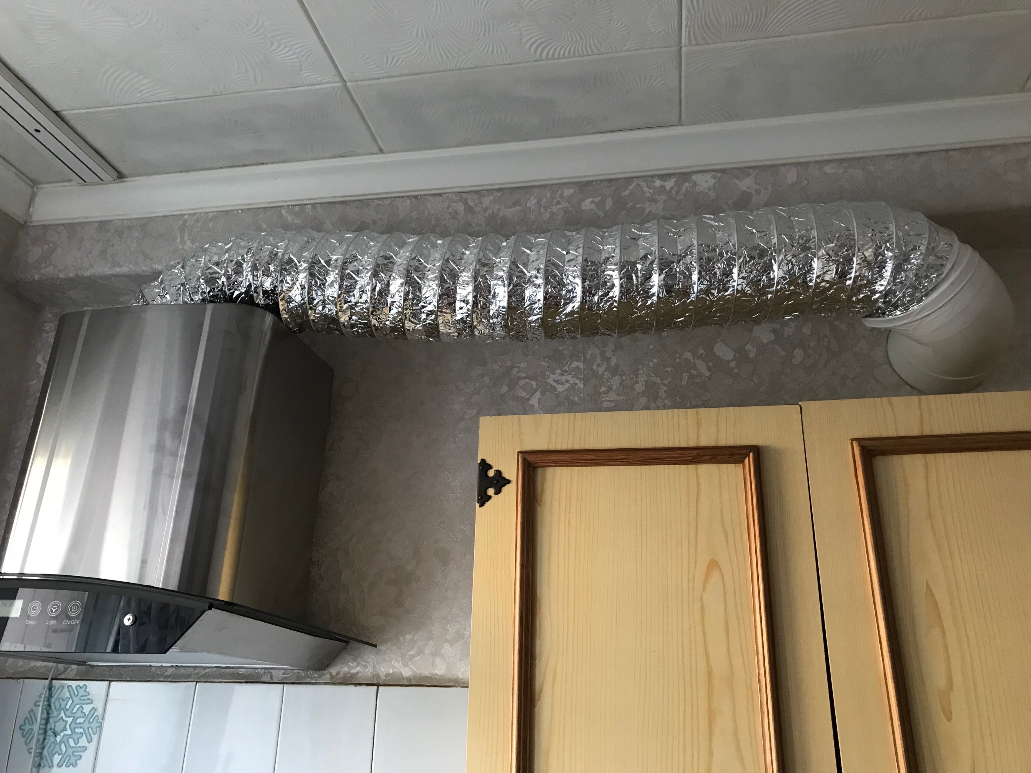

а если как тут , на фото : горячий воздух подается противоестественно немного вниз - это вообще наверное равносильно 10 поворотам ....
1 годину тому, igorrius сказав:
Для того вентилятора то не так страшно і не такий вже й великий опір того пвітропровода. А от зонт дуже малої площі і гарячий потік повітря від плити сильно розсіюється на боки і просто обтікає зонт.
Змінено користувачем volomoto
І ще такий момент, що для газової плити потрібна більш потужна витяжка, ніж для електричної, бо продуктів згоряння газу є більше, ніж випарів з їжі, і газова плита створює сильний конвективний потік.
