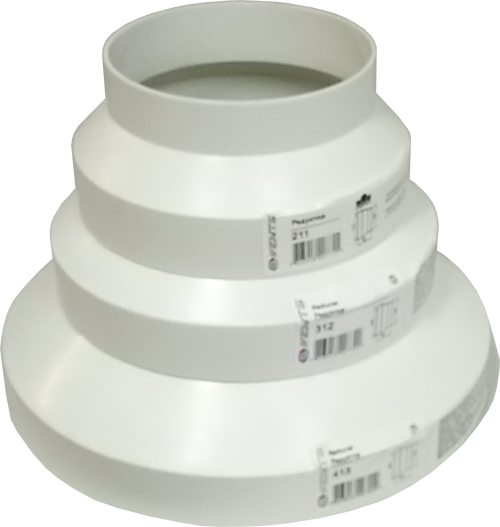

Є такі штуки, як редукція - vents.ua/product/reducer-160-150
в даному випадку вона металева, але є і пластикові (у ваших таваріщєй так точно).

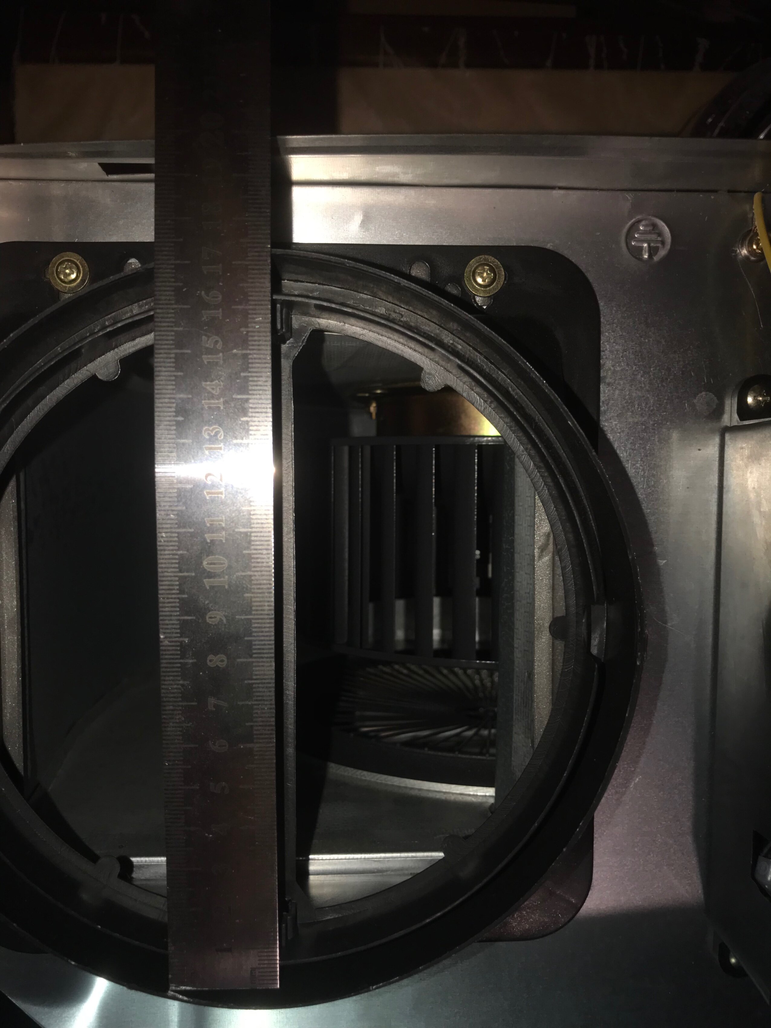

оказывается реальный диаметр  для подключения воздуховода к вытяжке 170 мм
таких даже и труб наверное нет на 170 мм . чем перейти на круглый ваздуховод 150 - не понятно
То не той діаметр, може вам не додали пару запчастин... Якщо не помиляюсь, у моєму комплекті йшов і перехідник під різні діаметри і гофра, нічого складного з підключенням не виникало і взагалі я витяжкою користуюся дуже рідко, коли жарю мойву раз на 1-2 місяці.
Наче на резинку йде штатний конус, потім перехідник на діаметр, потім гофра щоб попасти по вісям... Ви ж не будете перероблювати канали при заміні витяжки, а вони не такі довговічні...

42 минуты назад, normal сказал:
в комплекте больше ничего не было .
есть  переход с 200 на 150 такой
epicentrk.ua/shop/reduktor-413-d200-150.html?gbraid=0AAAAADLIb1PCPbEIFDWYhKTzswwBYyF_i&gclid=CjwKCAjw5remBhBiEiwAxL2M9277EYwIPrdaPgJYCtU2aTgQT8ZqfHvRr4L6ncKkZ0cAzONosPY_pBoCdBAQAvD_BwE
либо вот такой переходник
epicentrk.ua/shop/mplc-perehidnik-universal-nij-dla-kruglih-kanaliv-310-d-80-100-120-125-150-mm-1ed9fef7-58ea-6028-9d88-c7c401b52a98.html
но он на 150 мм и меньше

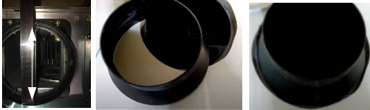

получается китайская вытяжка заточена под нестандартный диаметр 170 мм , под штатную гофру низаого качества .
как же исключить эту гофру и построить трассу без нее ?

11 годин тому, igorrius сказав:
Яка у вас труба є 150мм. Берете від неї відрізок розрізаєте його повзловж та одягаєте на трубу. Далі берете новий відрізок , поторюєте процедуру , зміщаючи розрізи один відносно одного. Ітд... , до набору необхідного діаметра.
Можливо з оцинковки виконати любого розміру перехід, що по діаметрам, що по довжині.
